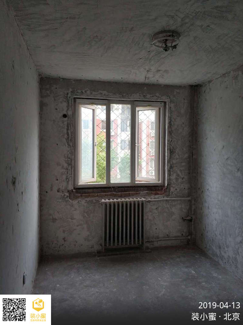

进度正常,拆除工程己完毕。
墙面局部松动/空鼓墙皮需进一步铲除到原有基层面。所有墙顶面木楔清净。

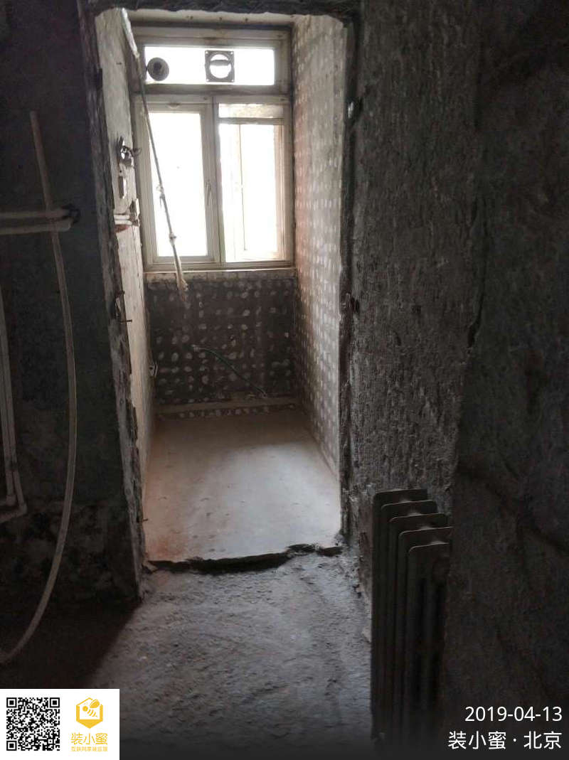

②厨卫水电管走顶面,厨卫及空调线使用4平方线/普通插座及照明使用2.5平方线。冰箱可以单走一路2.5平方线。进户线必须大于6平方线。

水电管线的走向设计合理,可以实施
给水点位置与水管安装方案确定,可以实施

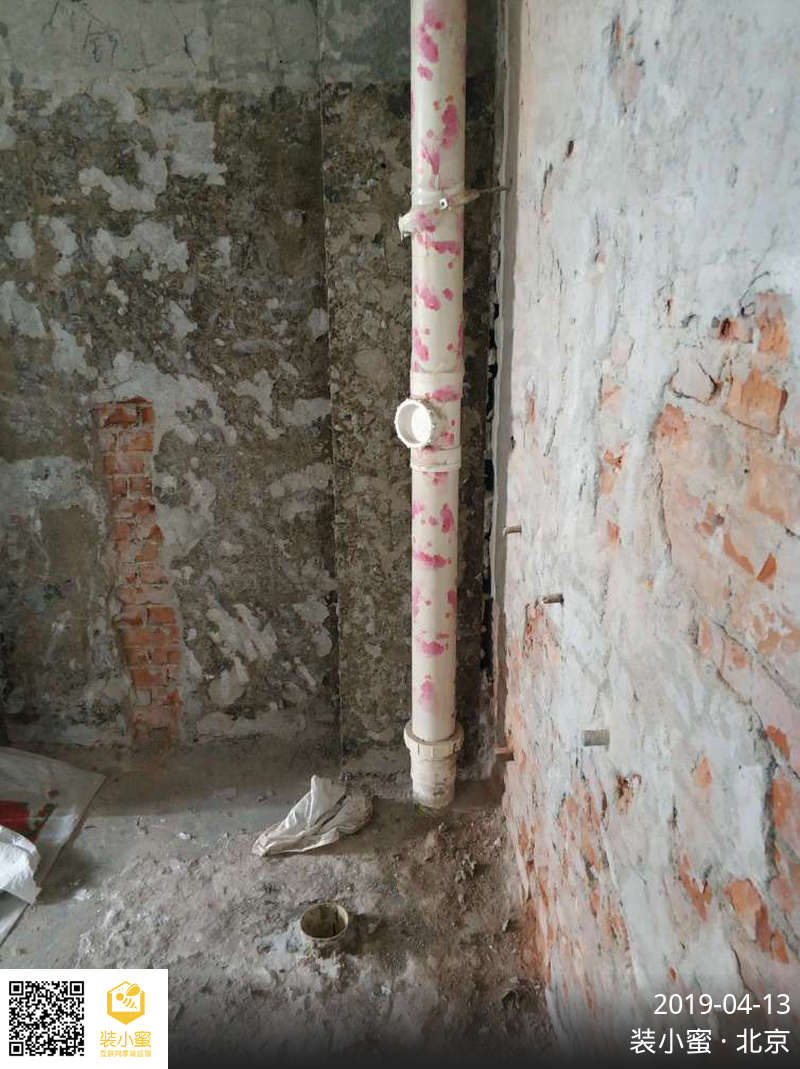

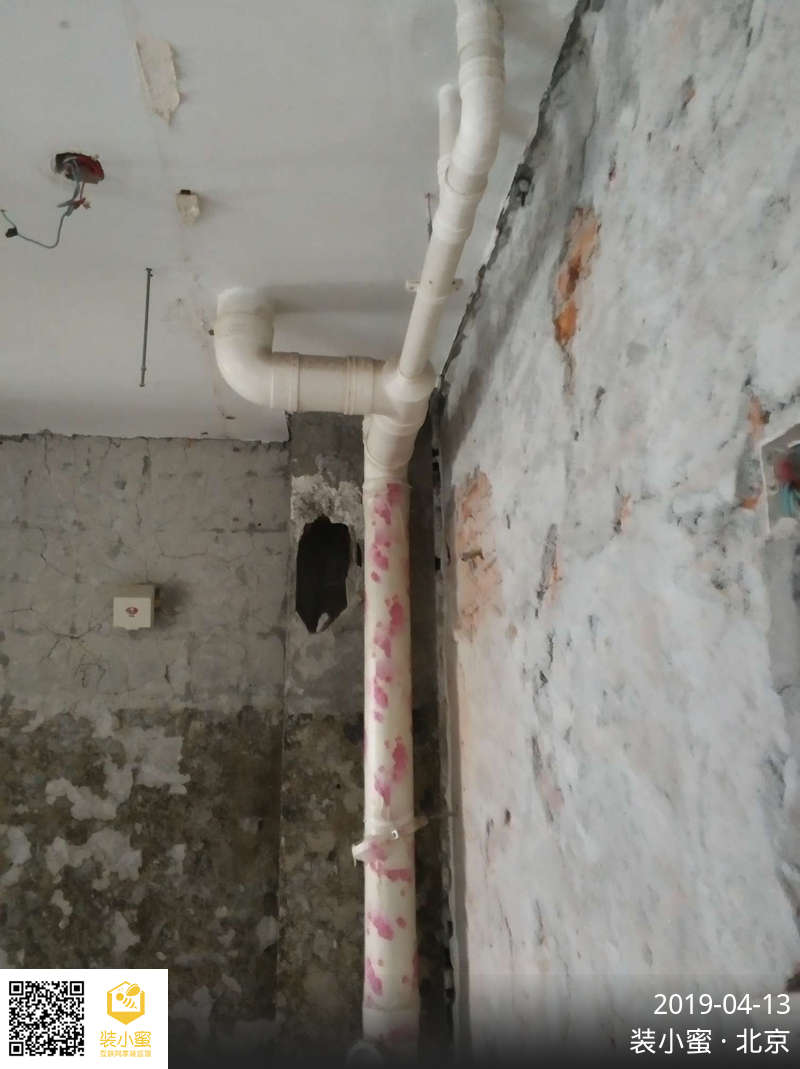

排水点位置及施工方案确定,可以实施
洗衣机排水管连接要求已明确,可以实施
