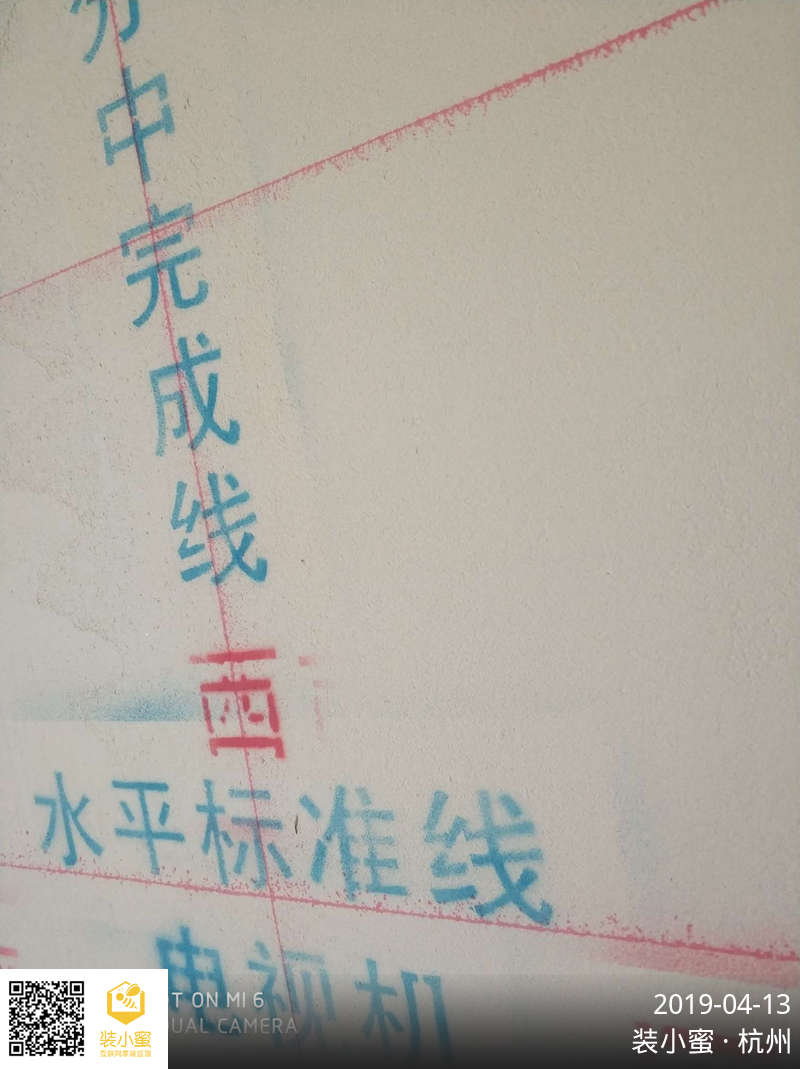

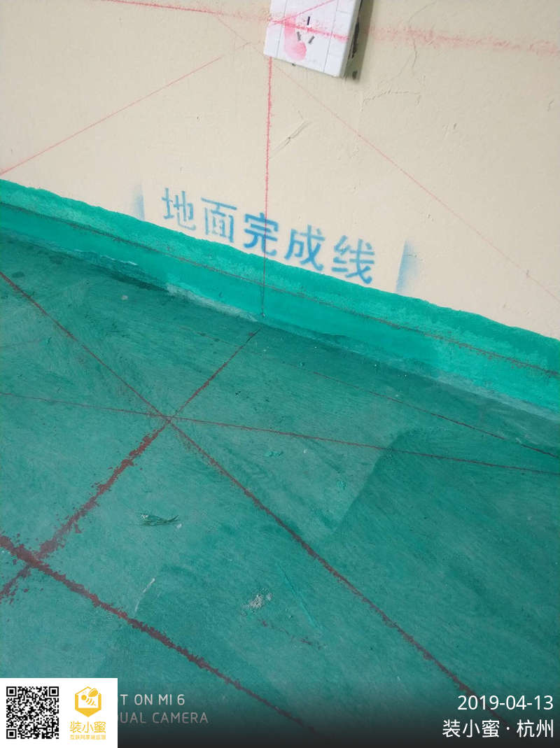

水平标准线已弹,水平检测正确

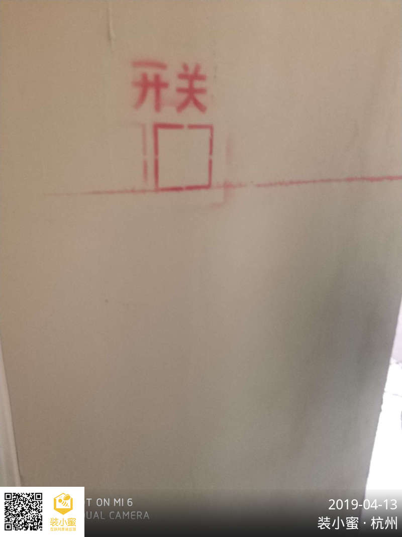

开关高度及定位线已弹,高度检测正确

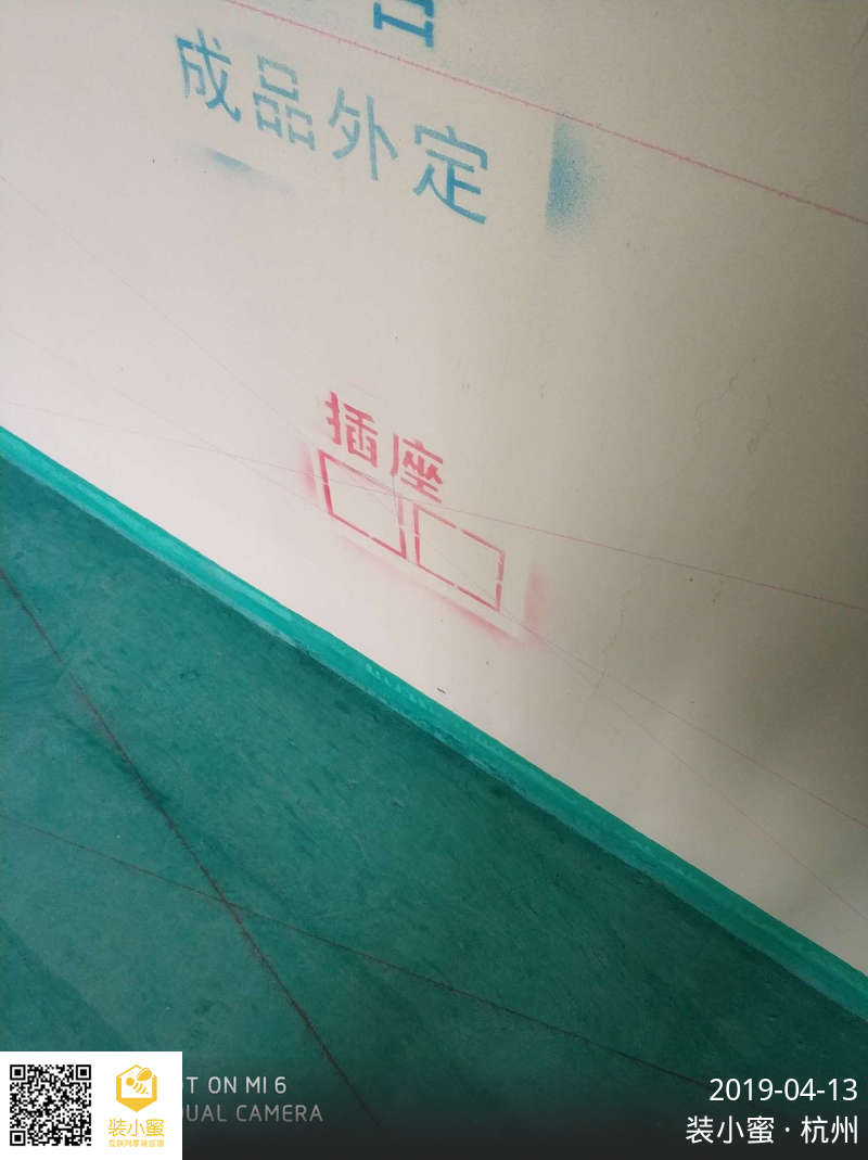

插座高度及定位线已弹,高度检测正确
地面完成面线已弹,地面材料已明确

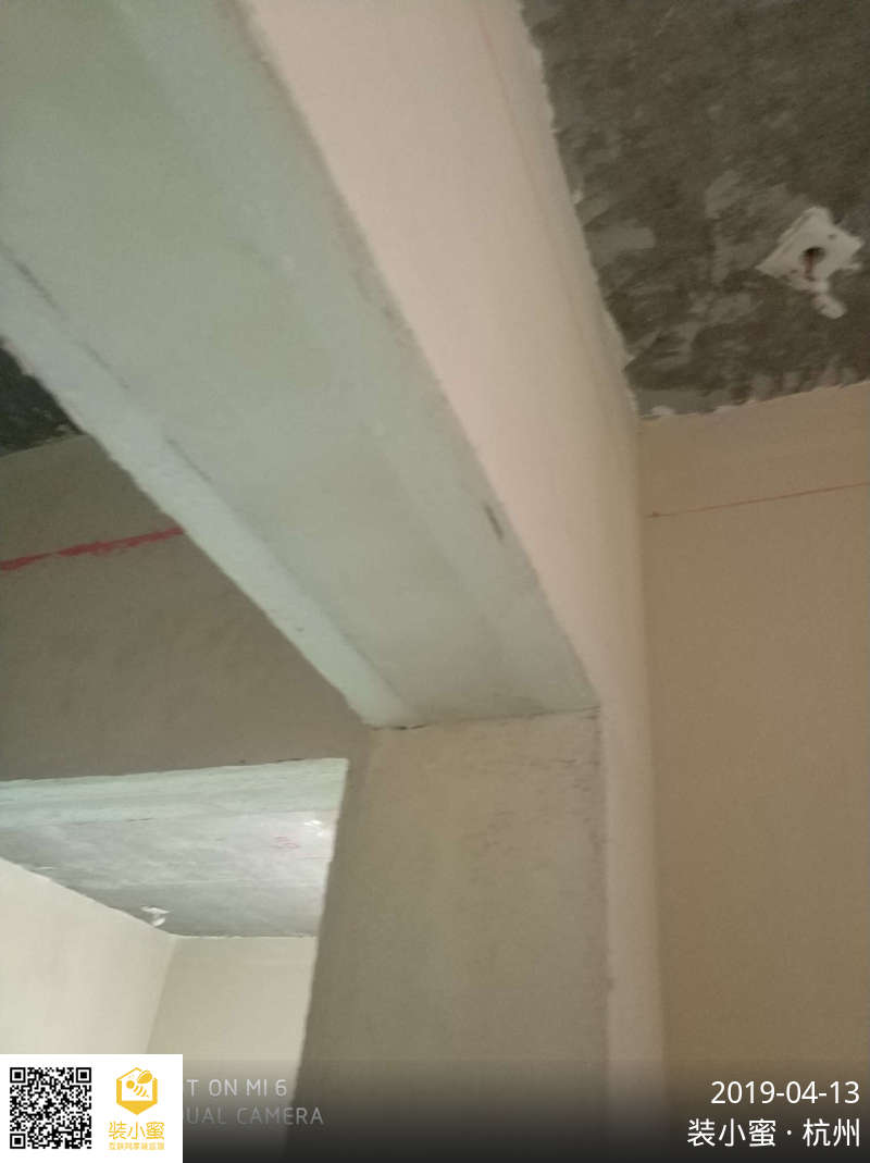

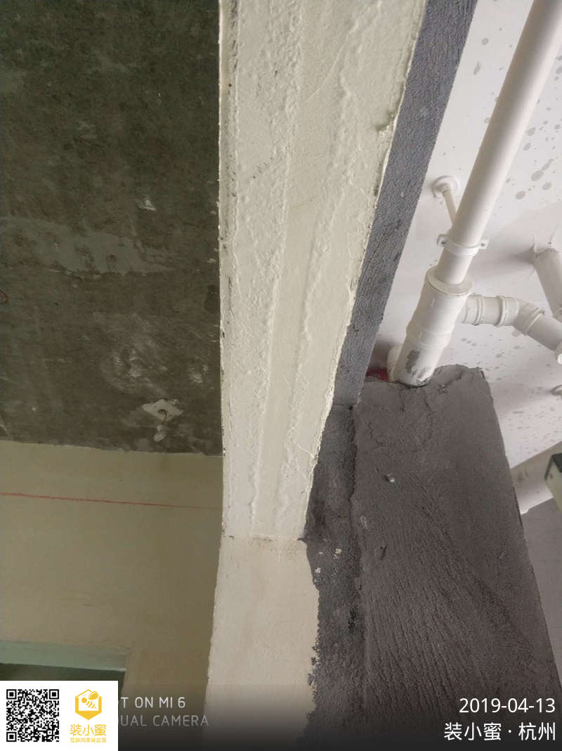

新砌墙体位置及尺寸正确

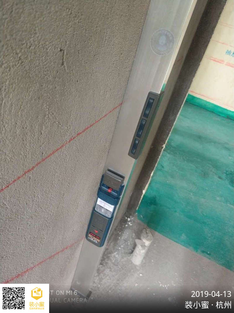

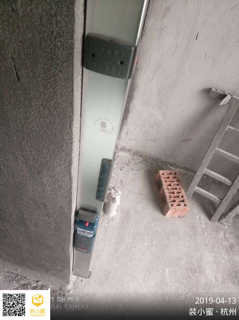

抹灰层表面平整垂直,阴阳角方正
抹灰层表面牢固无明显开裂现象
门窗洞口的过梁已设置
