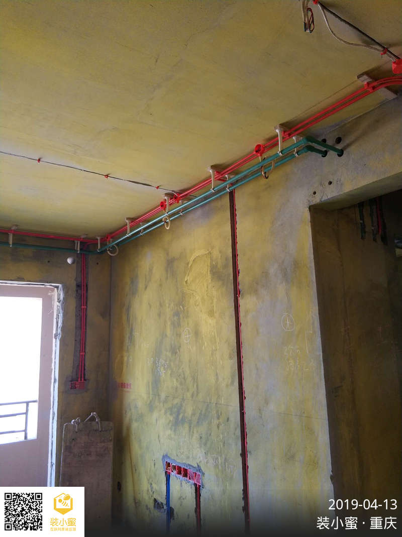

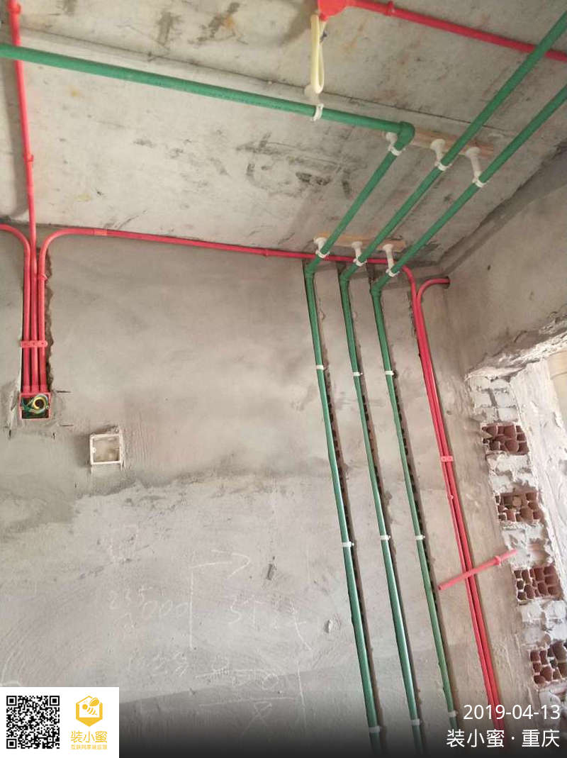

施工进度正常,水电隐蔽施工已完成。
1、上次检查的缺少吊卡的问题已做更改;

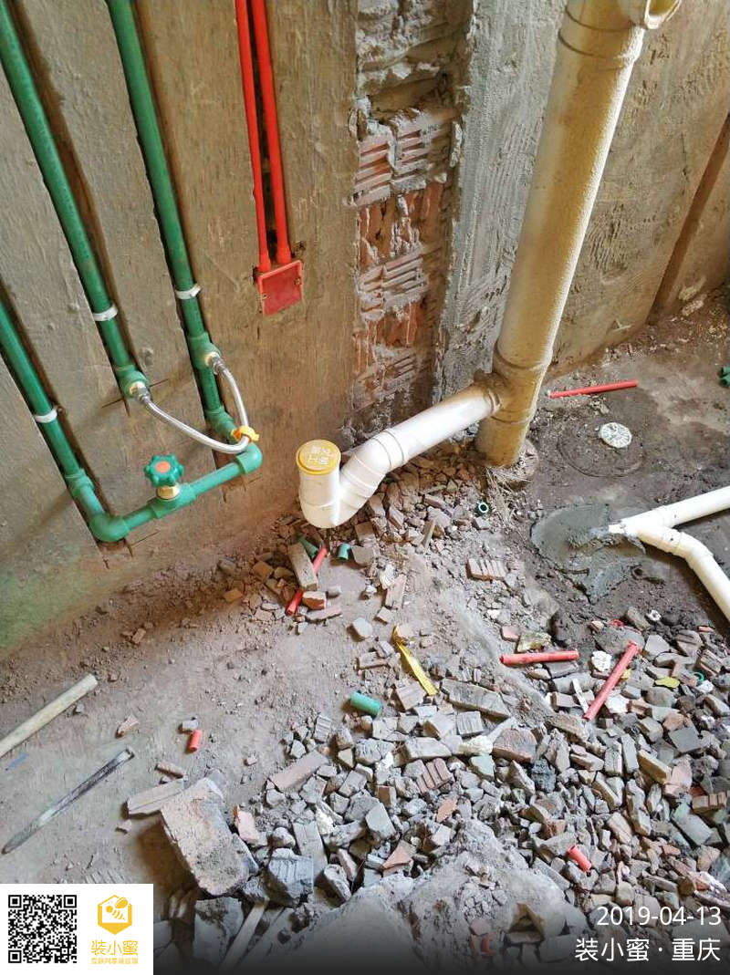

2、卫生间淋浴出水口高低不一致,建议告知施工方处理;
3、客厅阳台排水方案可优化,建议告知施工方整改。
以上问题已在现场告知客户与施工方并确认。

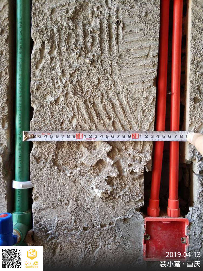

1、 封槽:
(1) 封槽不能凸出墙面,以免腻子找平时墙面不平整。
(2) 封槽前要洒水,防止空鼓。
(3) 做防水前检查墙面空鼓,以免做好防水后返工。

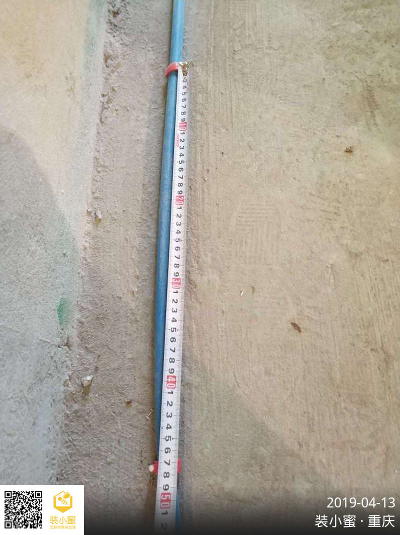

2、 防水:
(1) 防水涂料施工前,隐蔽工程的管槽必须先填补,表面毛糙不平的应做找平平整处理;检查原墙面表面是否有疏松层,是否空鼓开裂,是否牢固平整。
(2) 湿区防水高度不应低于1.8米,防水材料配比正确,涂刷不低于两次。
(3) 地面防水层在墙砖铺贴完成后,地面防水延伸至墙面200毫米以上。
(4) 卫生间与开放式阳台必须进行48小时的闭水试验,在开始闭水试验前通知监理。

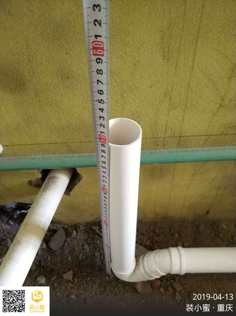

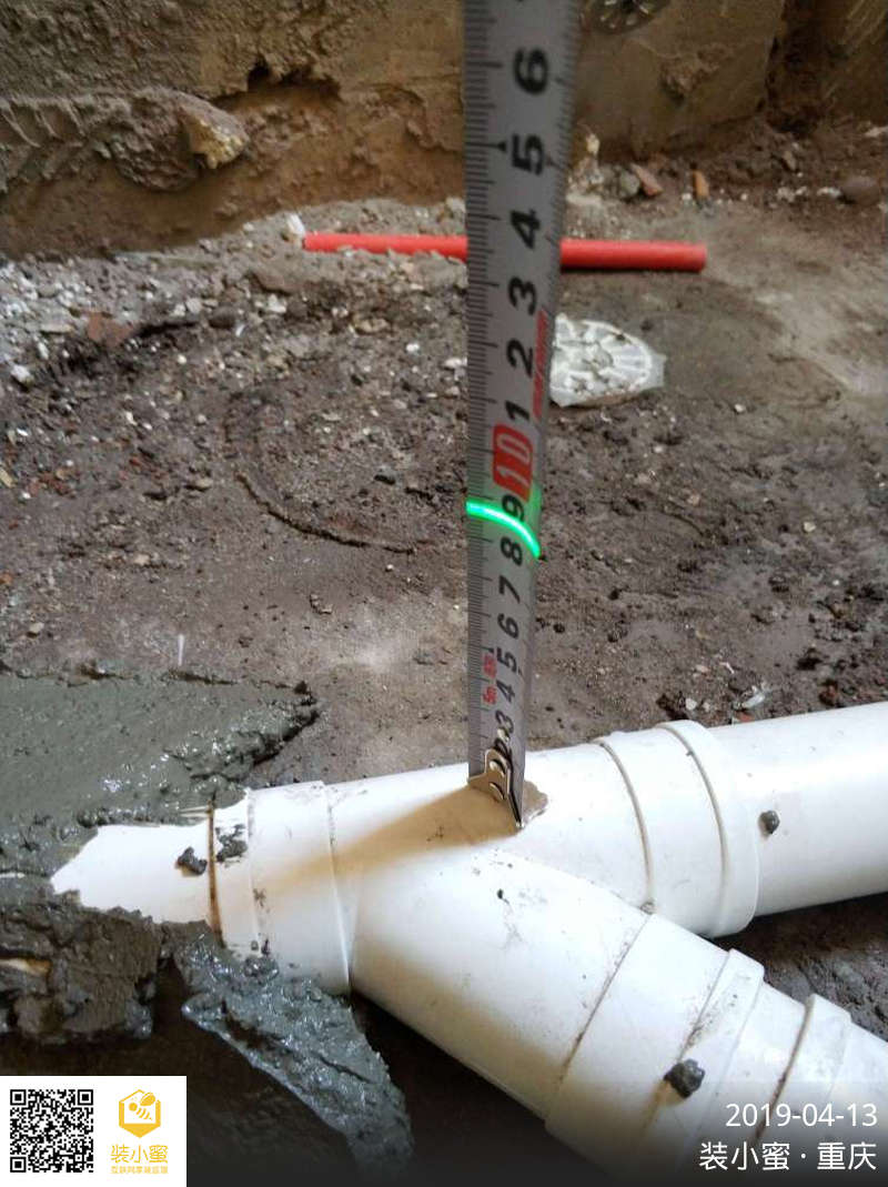

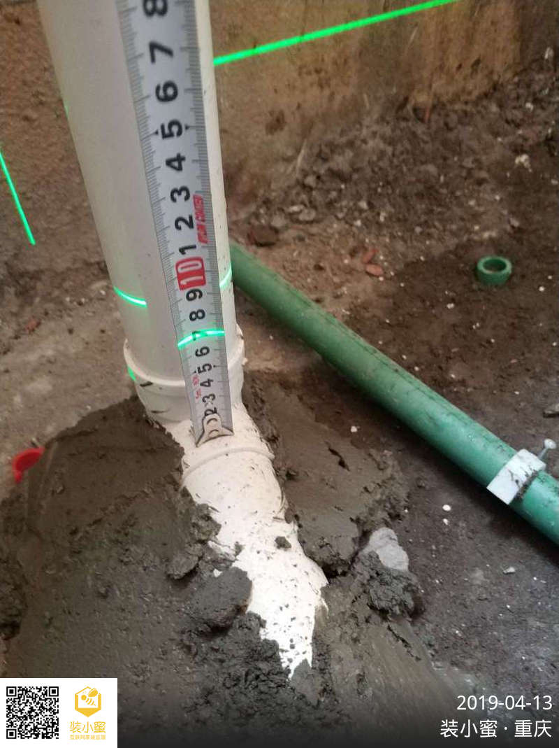

多管并管,已采用Y型三通连接
符合标准:24项

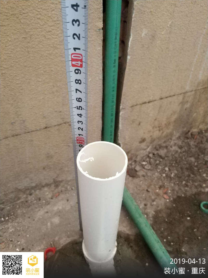

下水管道经通水试验,排水畅通

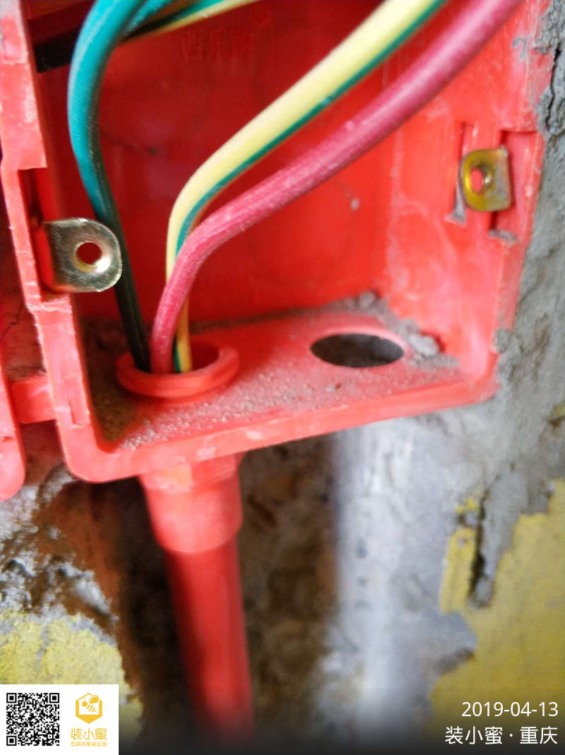

厨房排水管安装符合要求

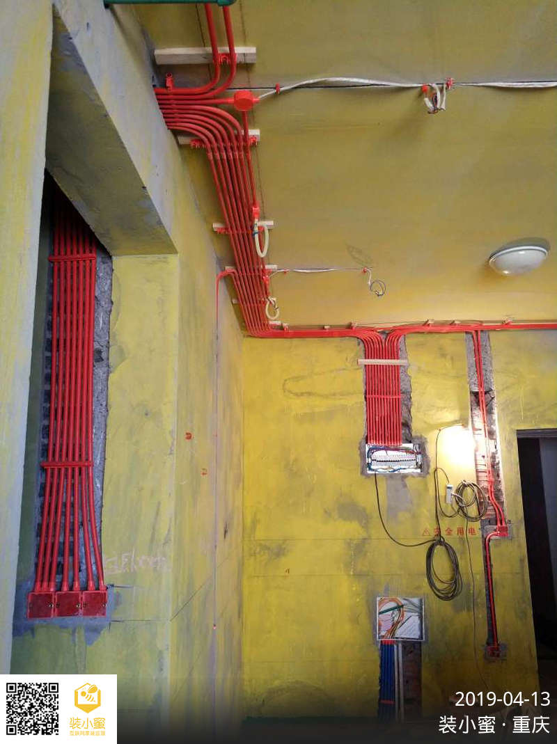

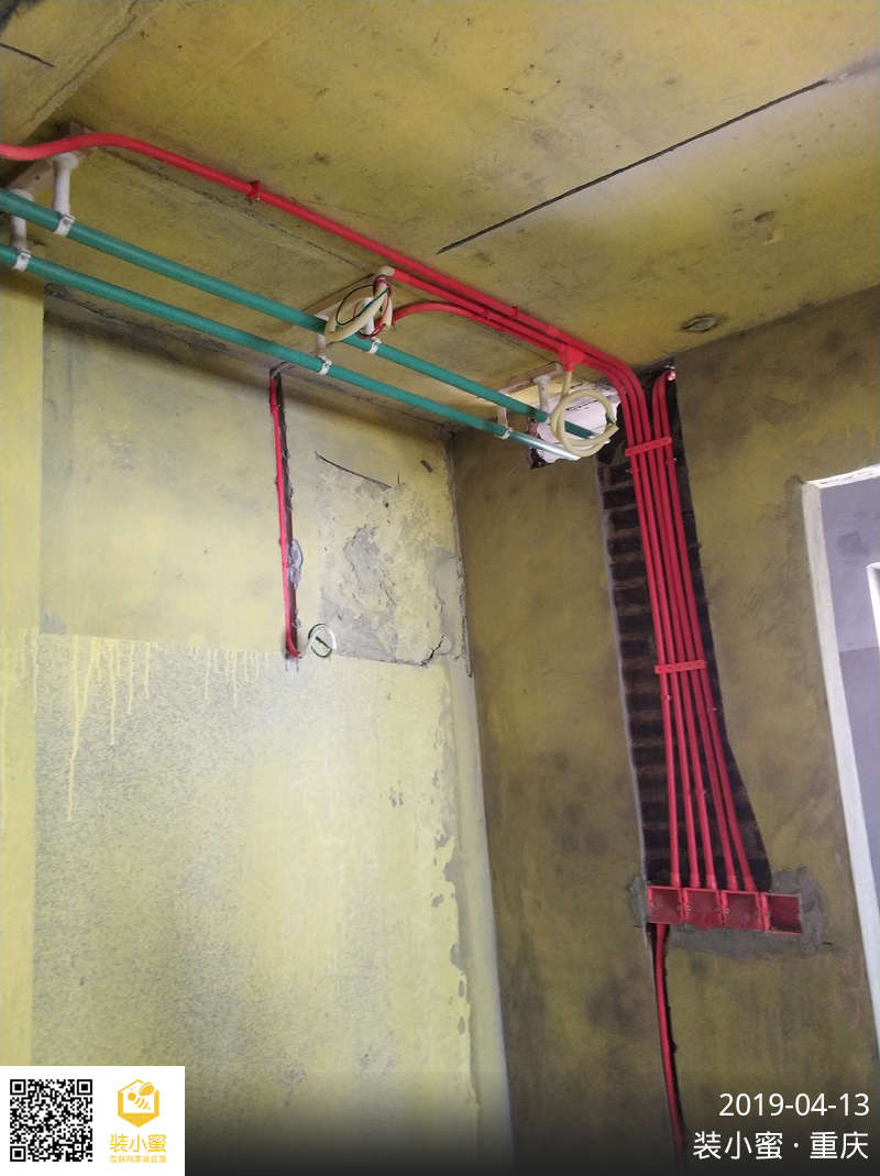

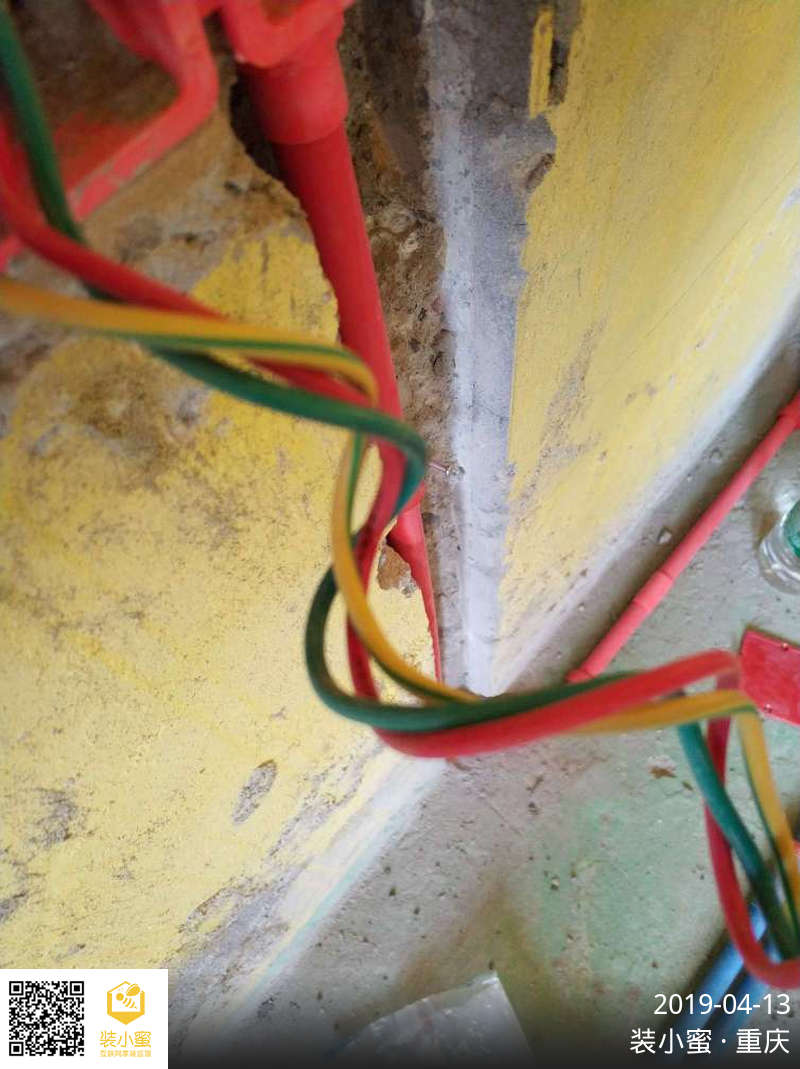

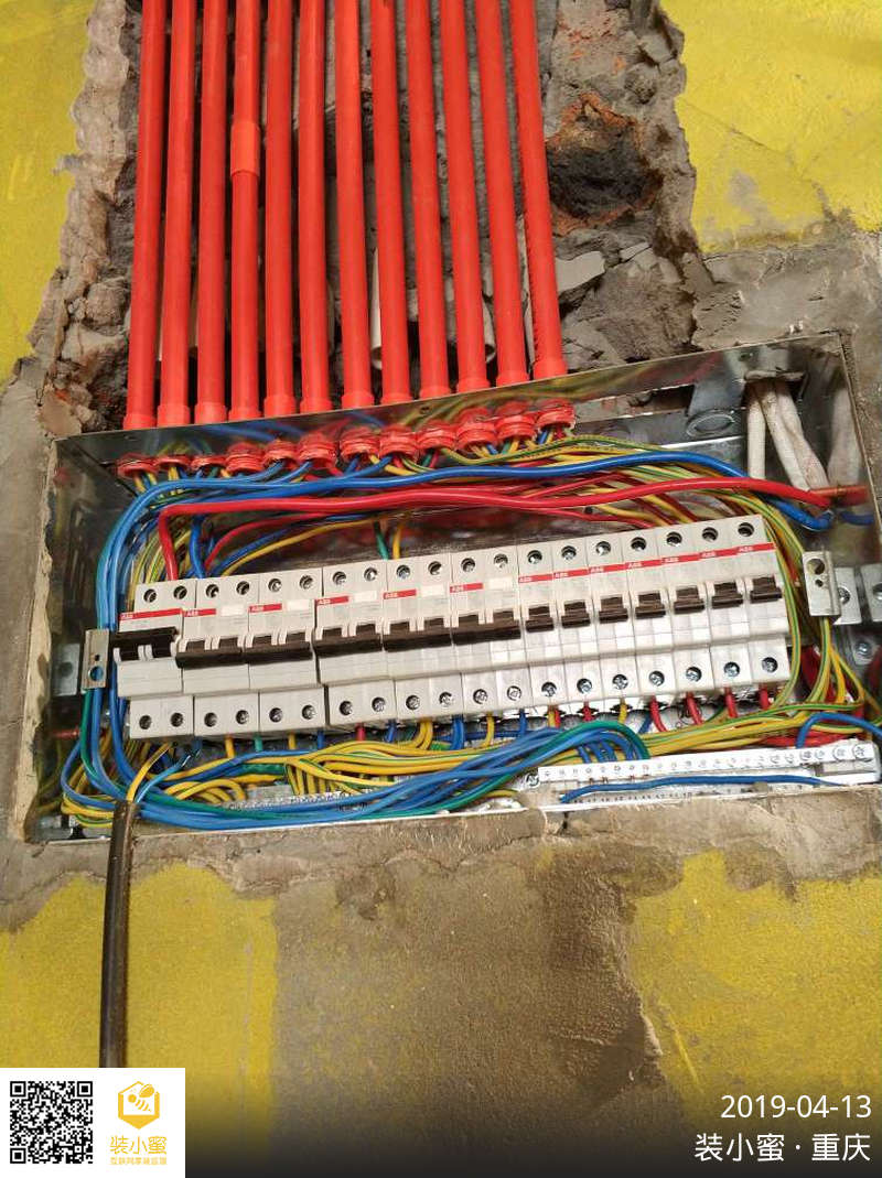

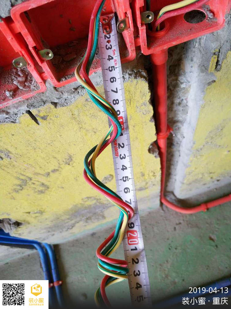

断路器接入导线的数量符合要求
断路器漏保设置合理
导线与断路器匹配符合要求
