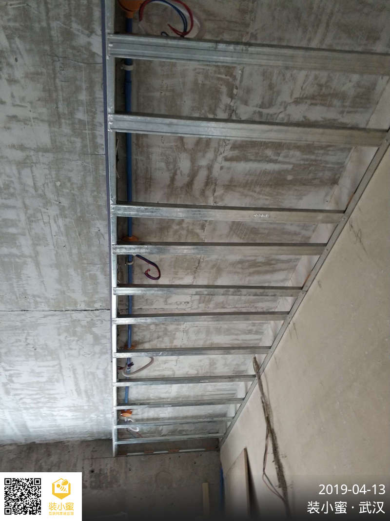

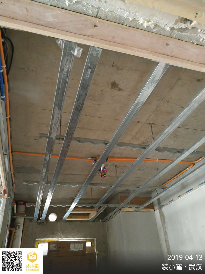

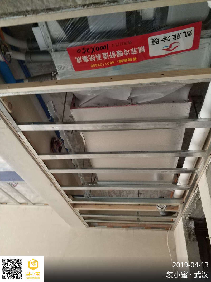

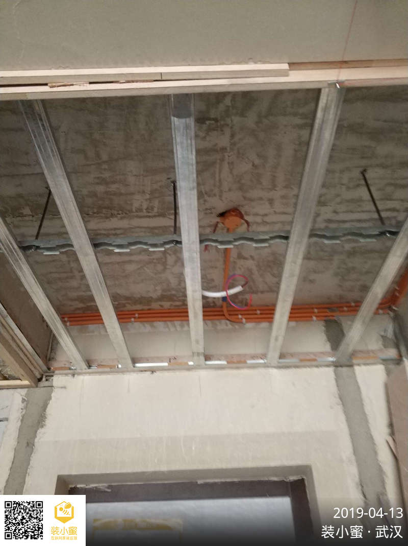

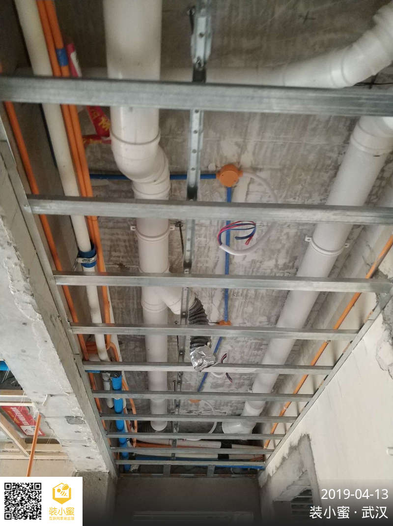

施工情况木工吊顶施工。
主卧吊顶尺寸有些宽(80公分)建议加置主骨吊杆固定。
次卧吊顶尺寸超过60公分建议加置主骨吊杆固定。
客厅空调处吊顶超过60公分建议加置主骨吊杆固定,付骨未用拉铆钉固定,需要处理。
地面垃圾要及时清理。.
建议封石膏板拼接处留5毫米缝隙,转角处用整板套割成7字形安装。
