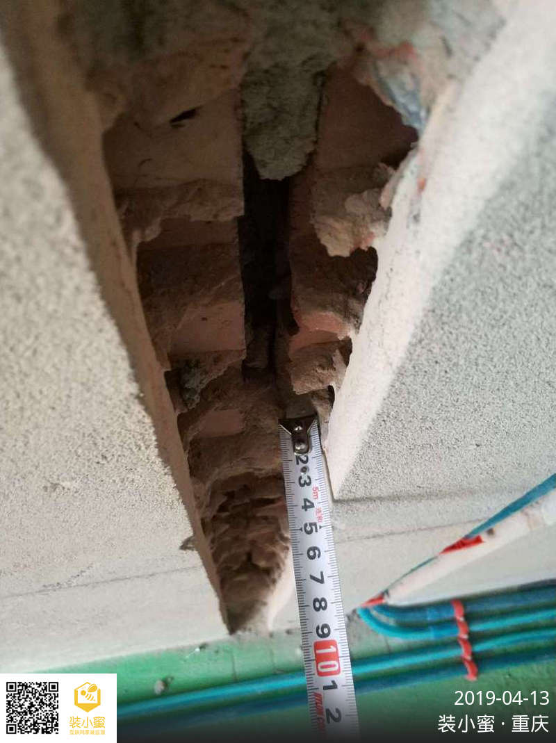

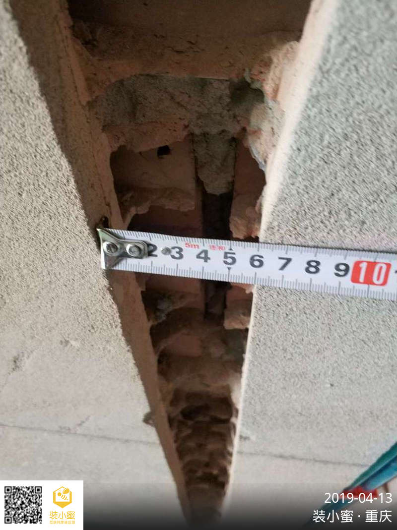

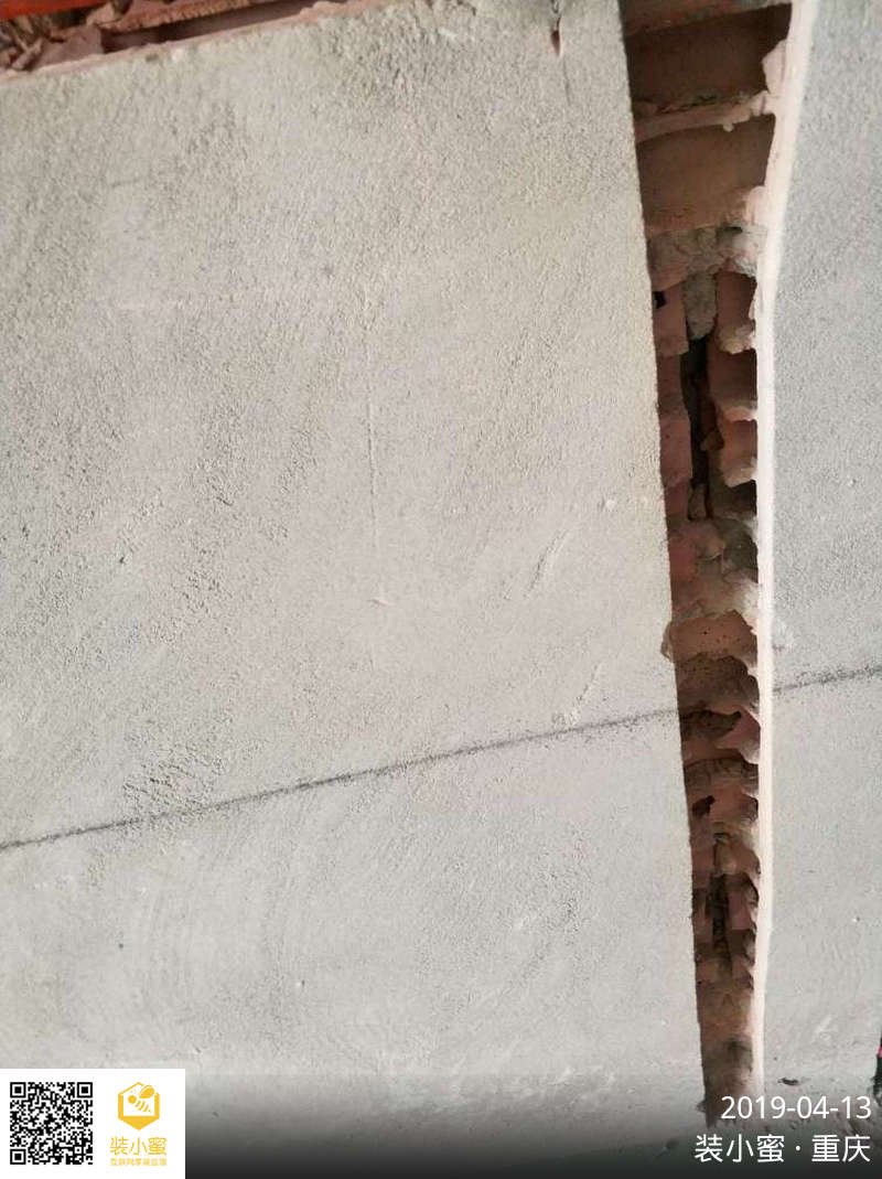

1、上次工作检查的空鼓问题已做整改;
2、强弱电交叉未做屏蔽处理,建议告知施工方处理;
3、厨房墙面抹灰层有有空鼓现象,建议告知施工方整改;

7、次卫生间窗户过梁未搭接墙体,需加固处理;

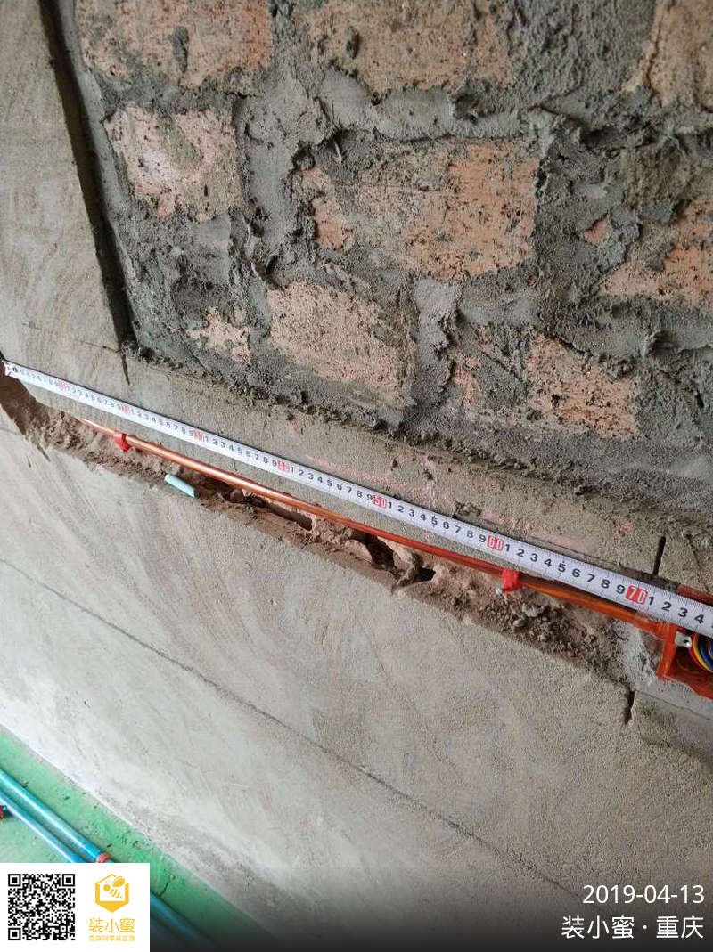

排污管与排水管已经分开布设
符合标准:16项

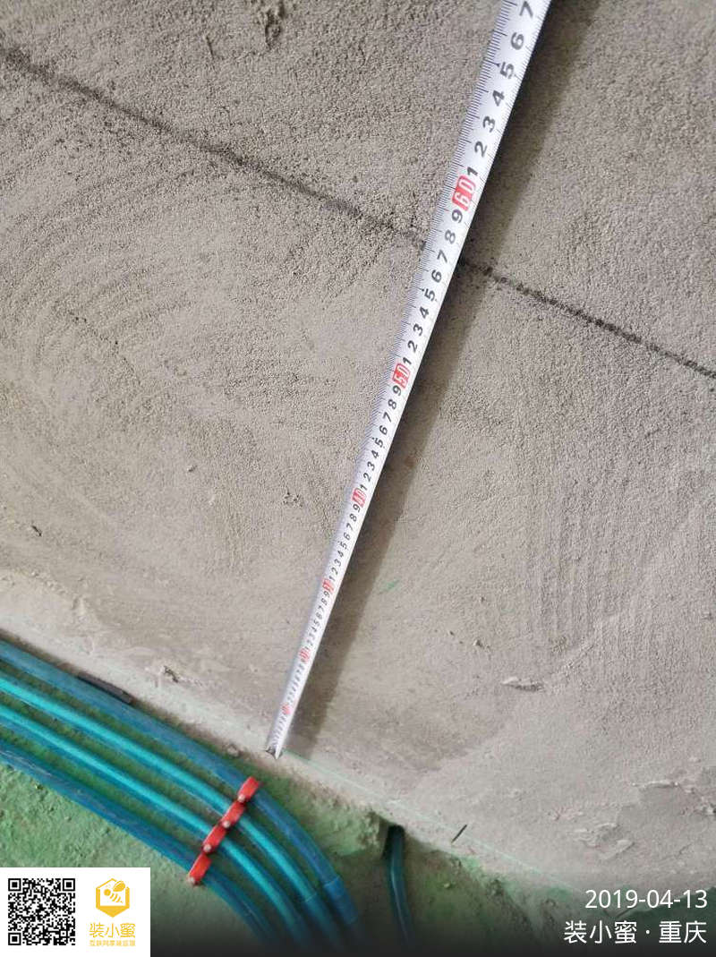

水平标准线已弹,水平检测正确
水电管线的走向设计合理,可以实施
给水点位置与水管安装方案确定,可以实施
排水点位置及施工方案确定,可以实施
油烟机排烟管的位置已明确,可以实施
燃气热水器及排烟管位置已明确,可以实施
座便器安装位置及坑距已明确,可以实施
洗衣机排水管连接要求已明确,可以实施
地面布管符合面层材质的相应要求

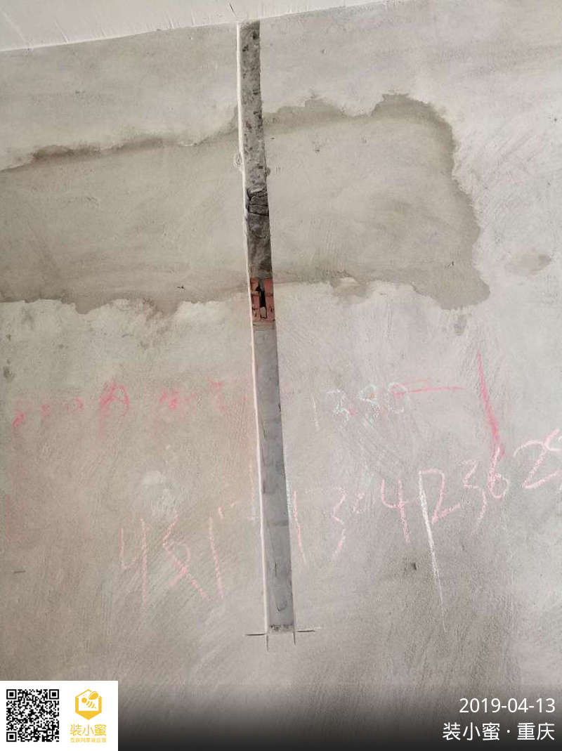

开槽平直,符合要求
开槽宽度与深度符合要求
开设墙面横槽,符合技术交底要求
