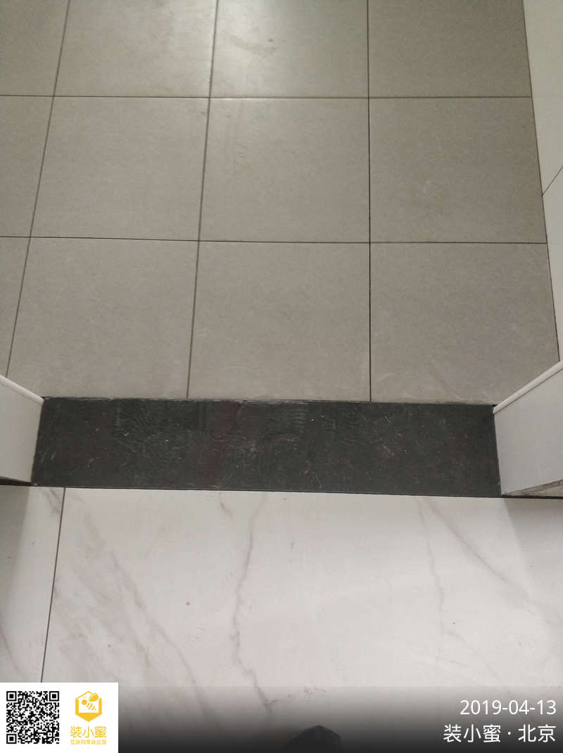

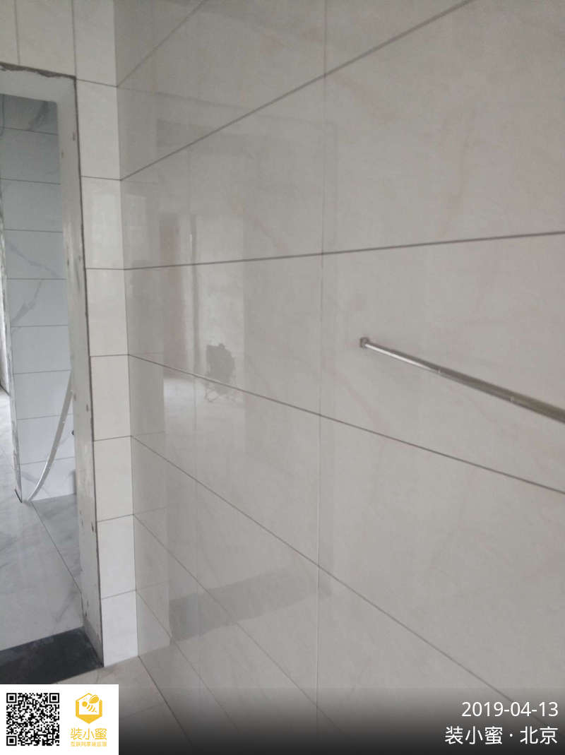

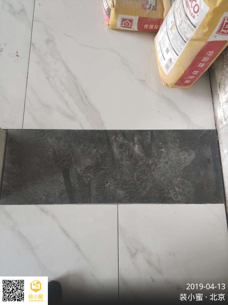

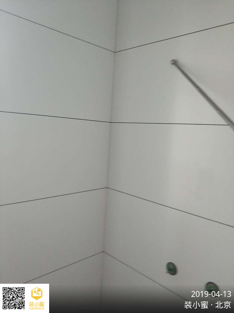

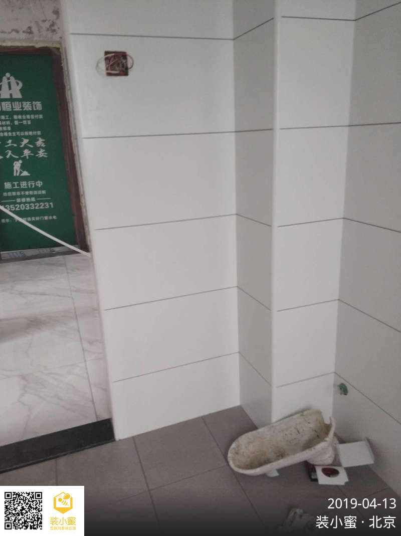

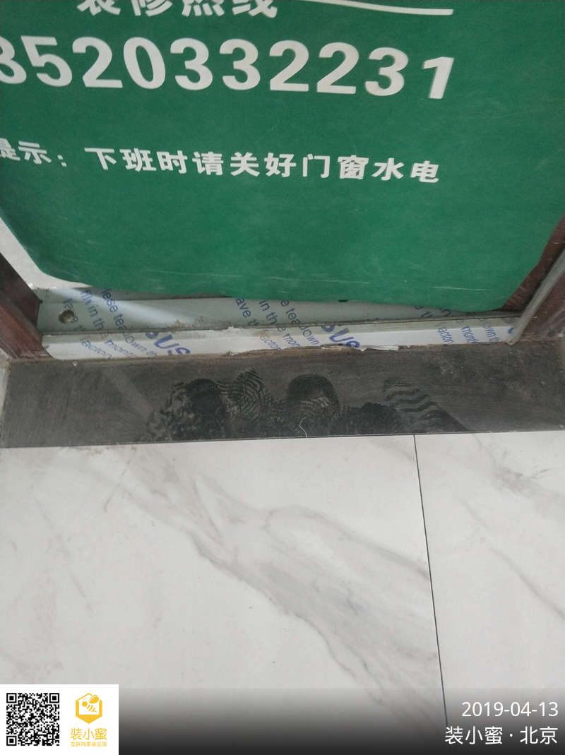

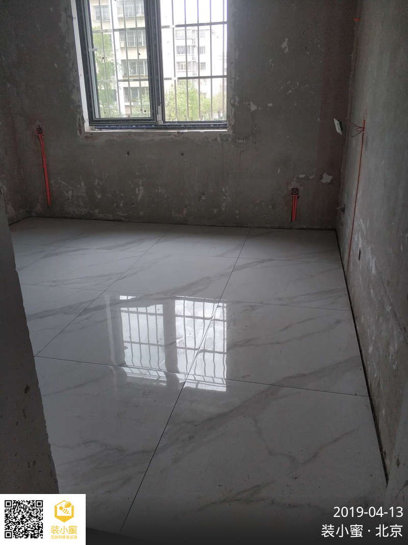

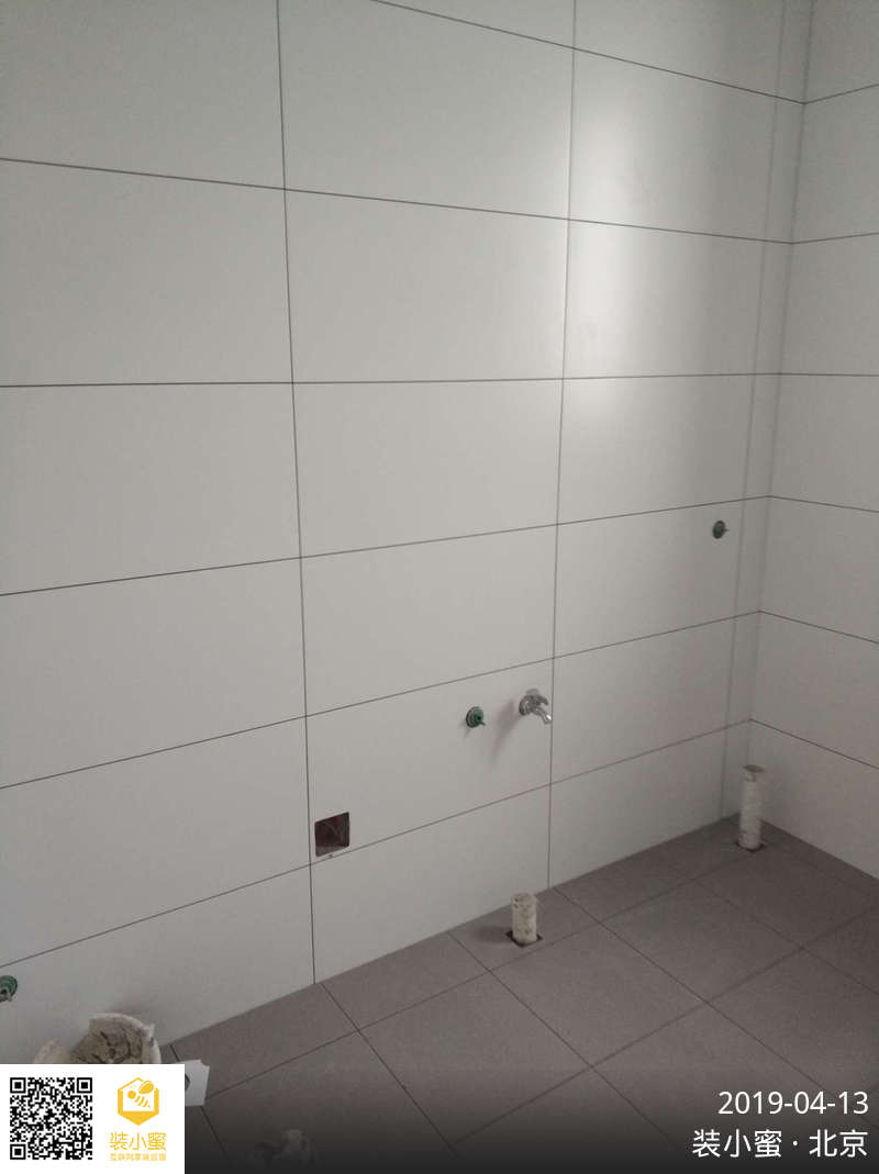

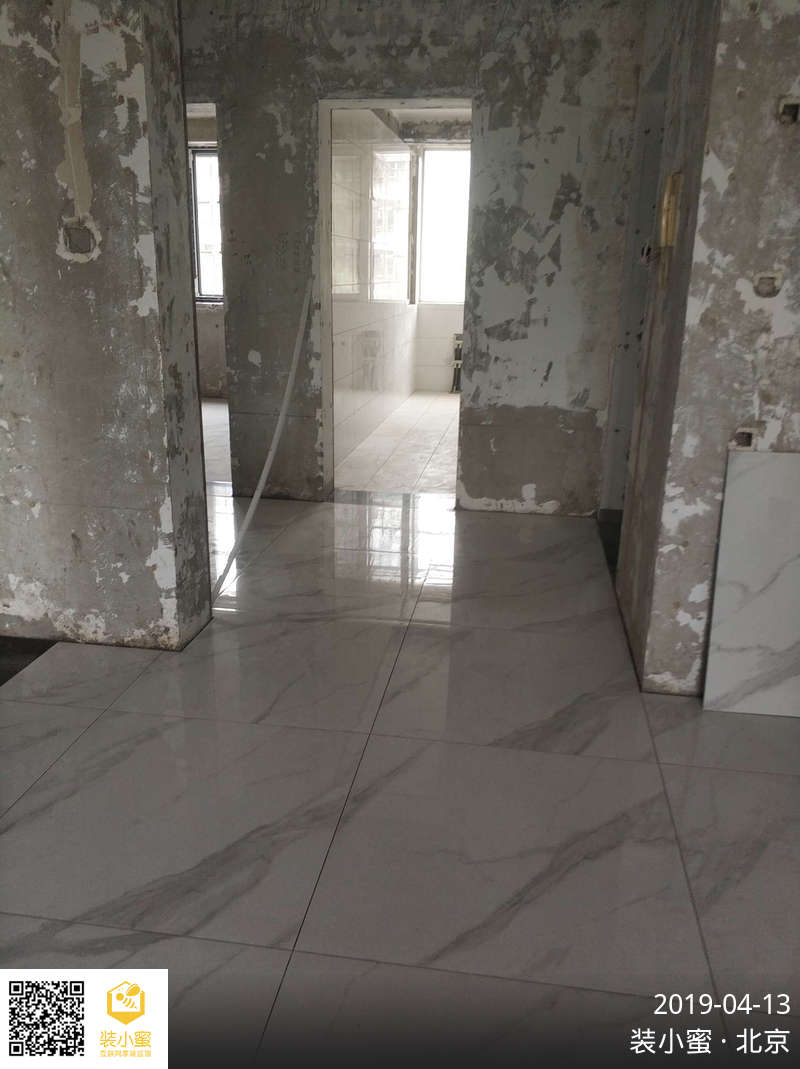

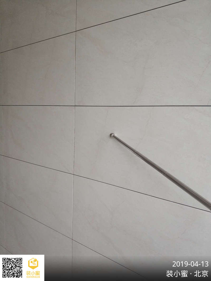

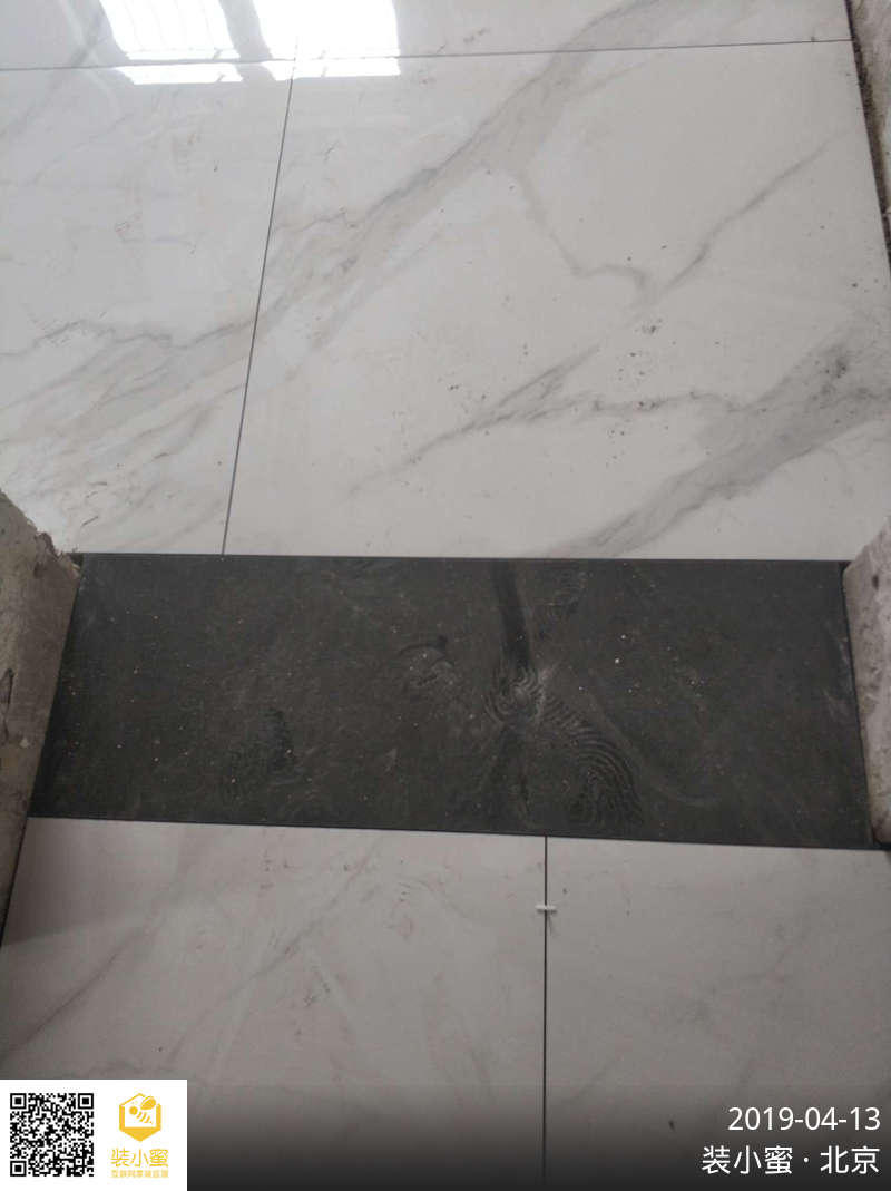

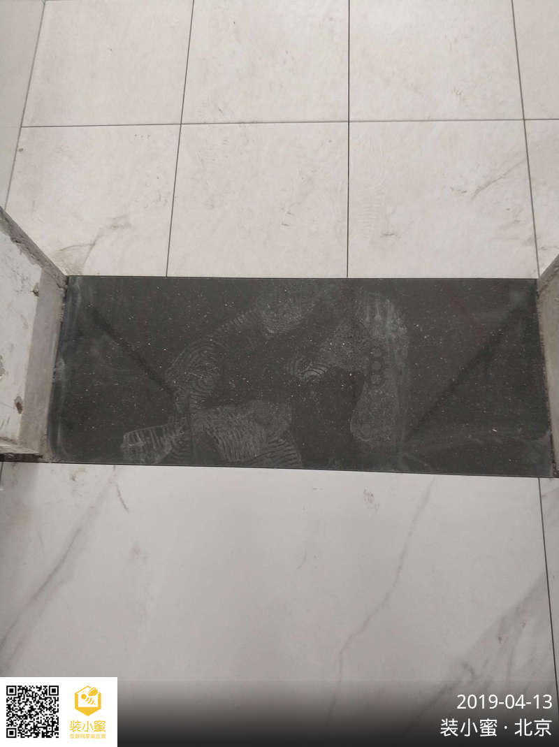

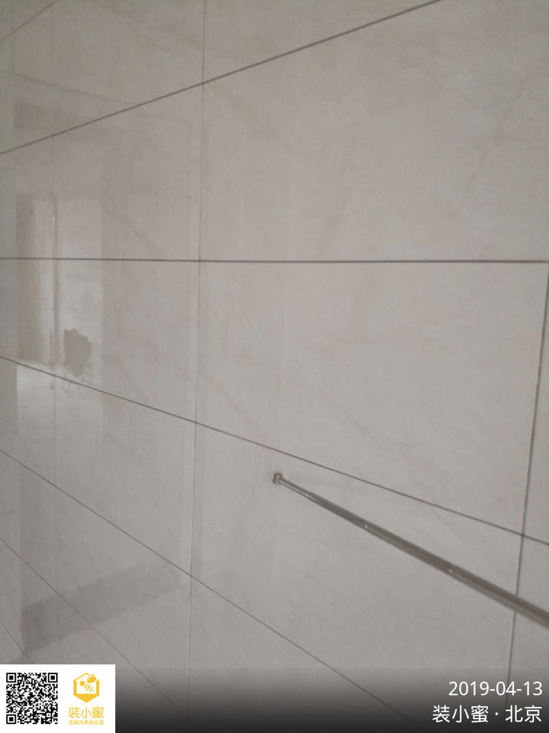

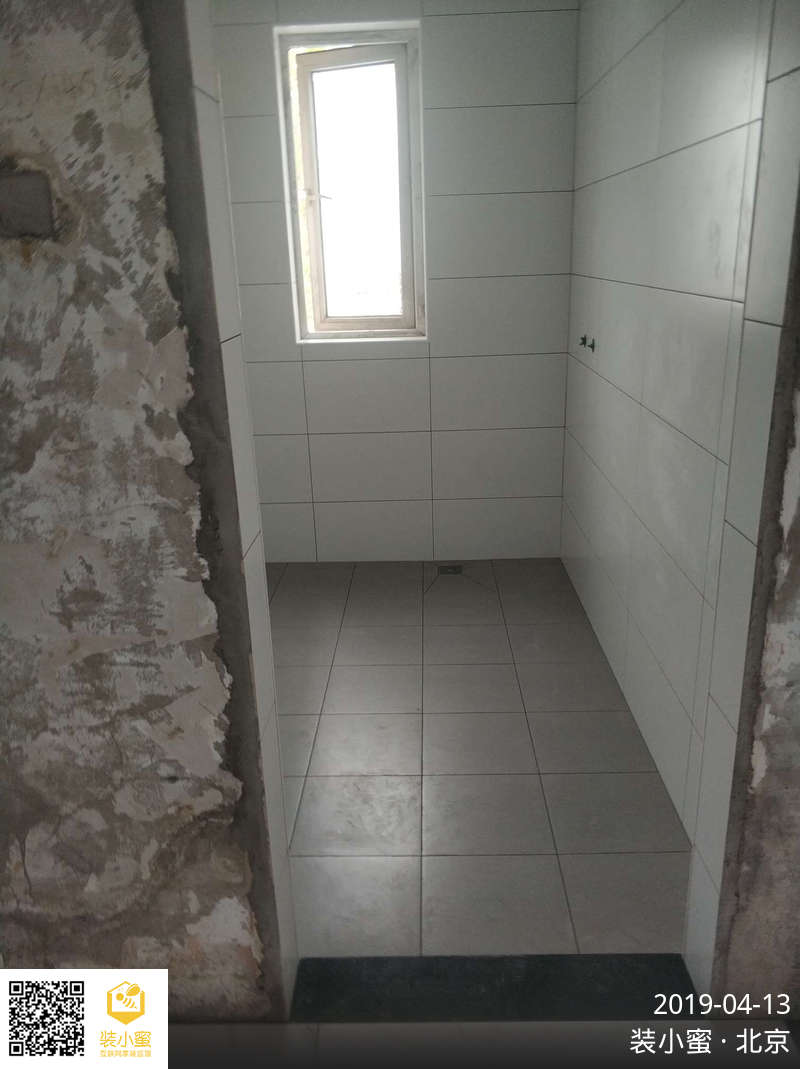

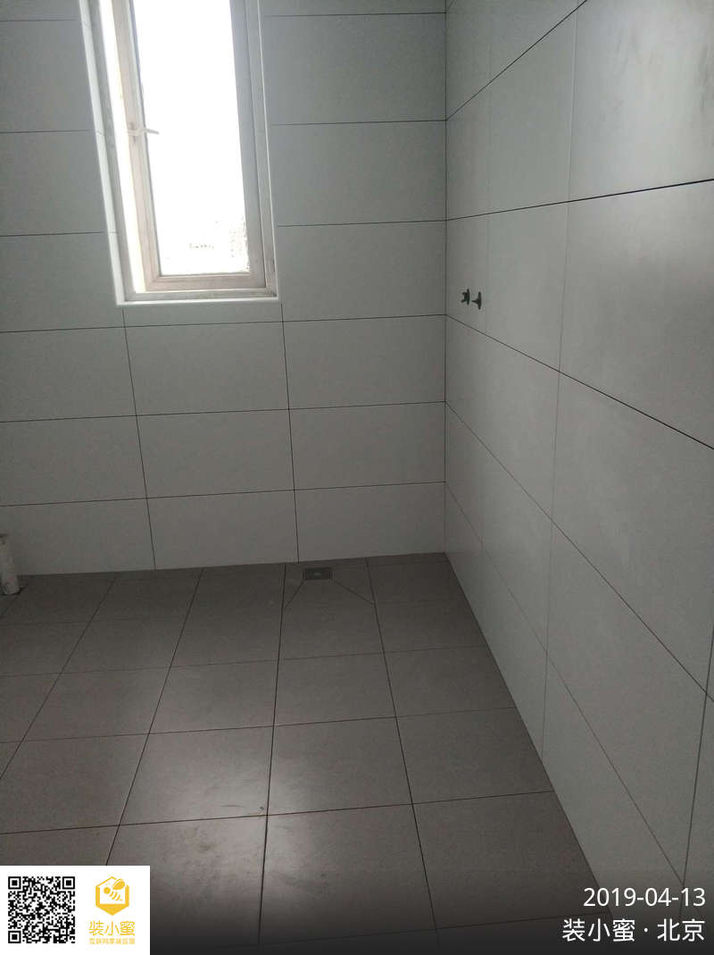

施工进度正常。现场瓦工工程已完成,径验收符合规范。空鼓度,平整度,垂直度均符合规范,瓷缝未做。
①,室内墙面(刷漆部分)有扃部空鼓,建议处理!
建议满贴网格布抗裂处理,减少后期开裂的概率!
建议对地砖做好保护!
建议对厨卫水电路粘贴标记,以免主材按装破坏!
