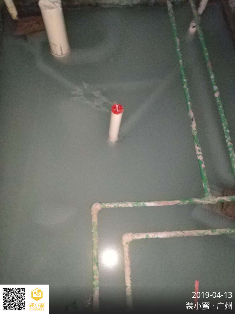

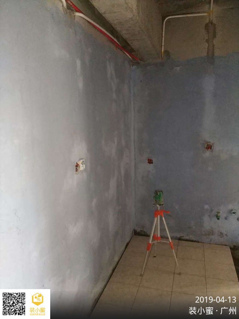

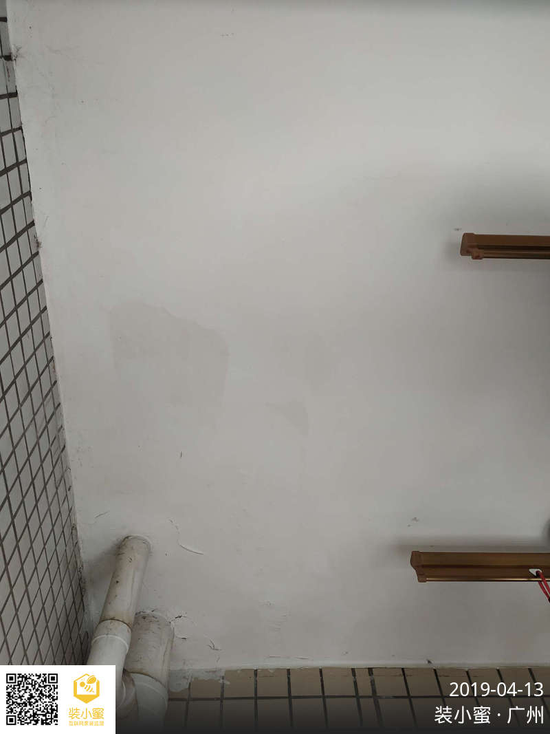

今日闭水验收,施工进度正常。

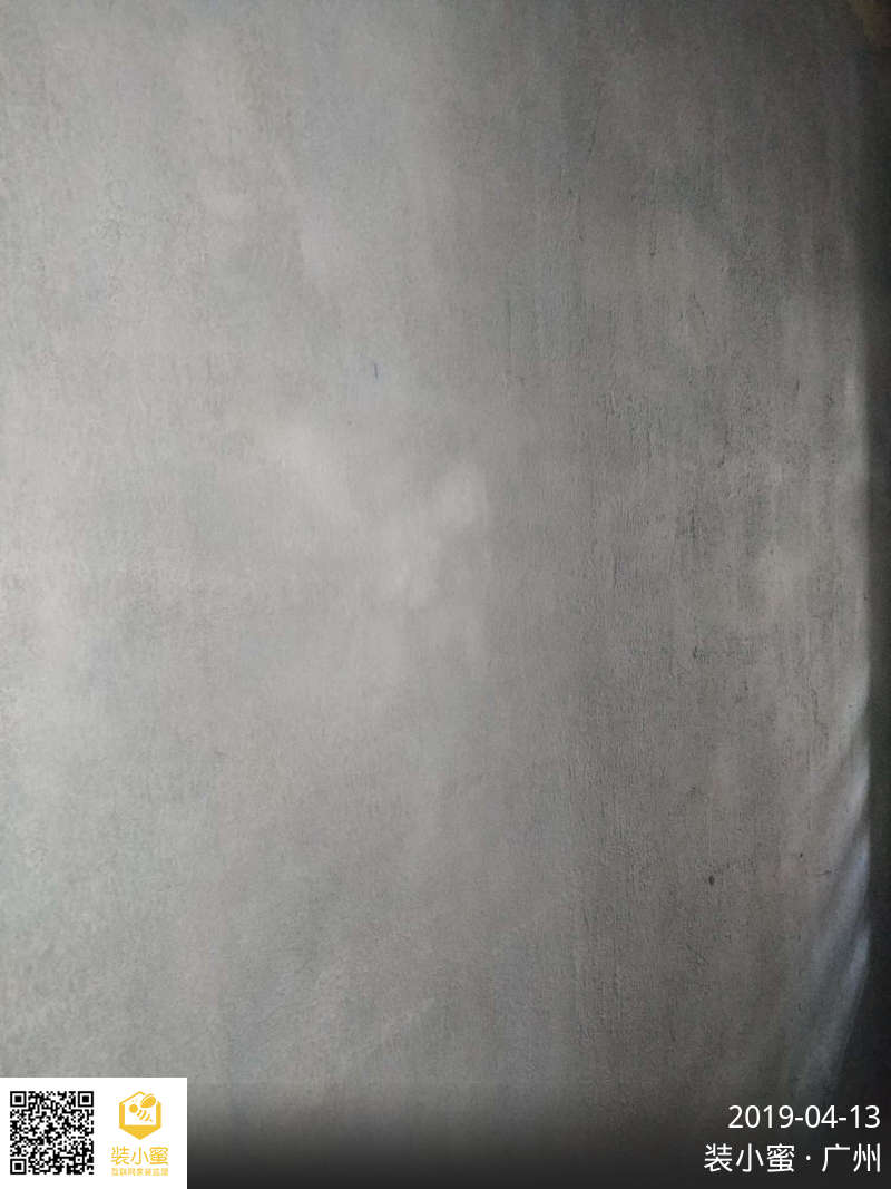

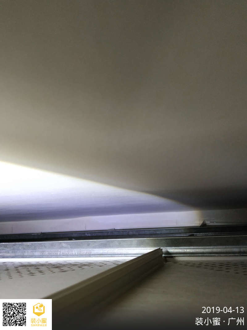

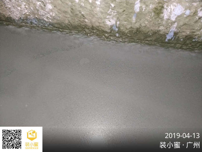

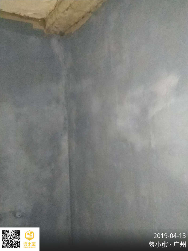

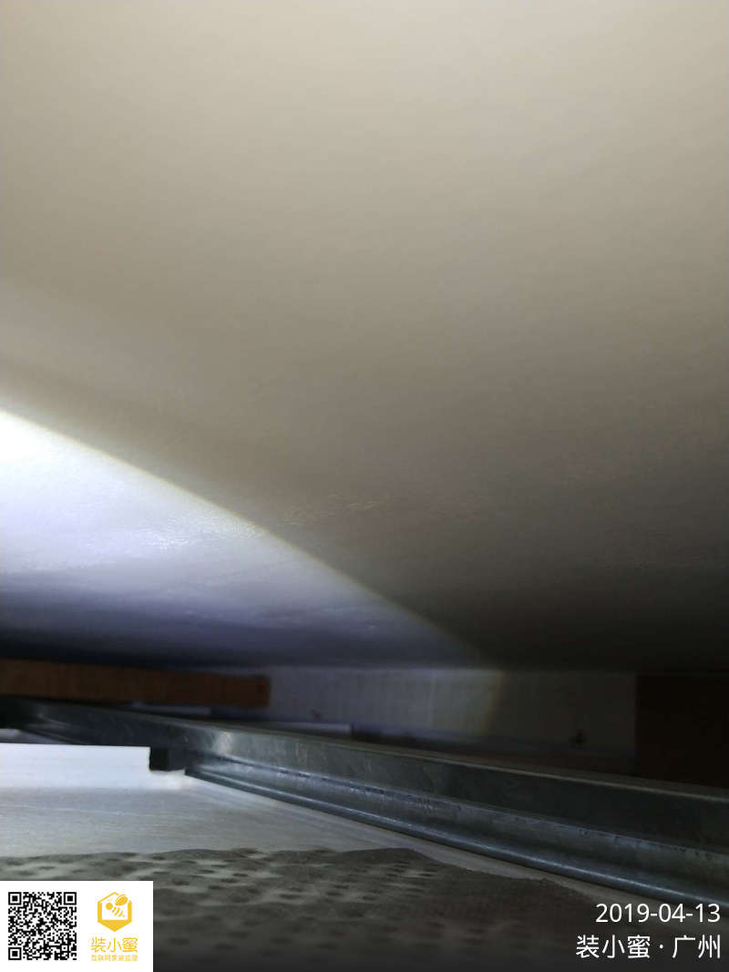

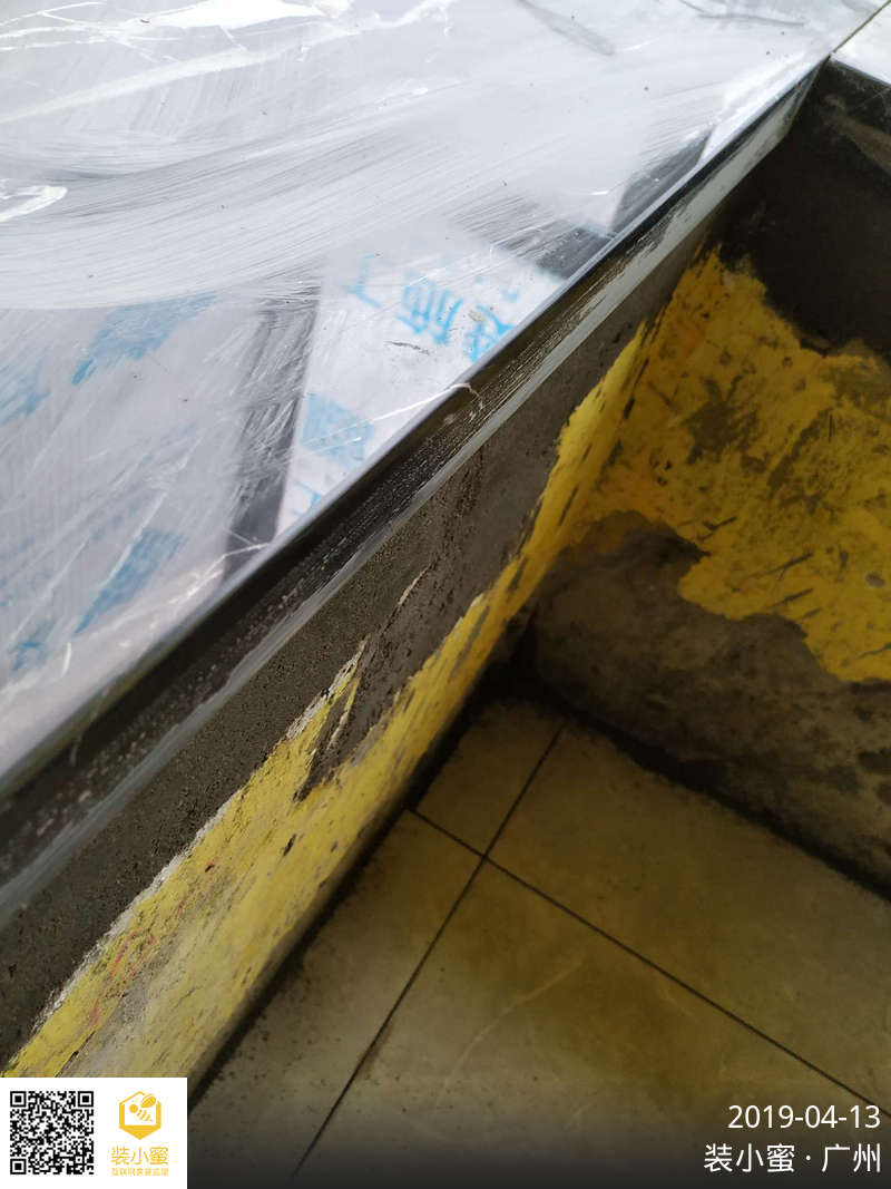

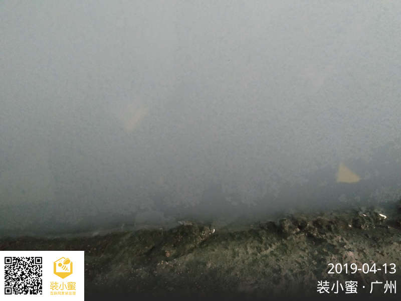

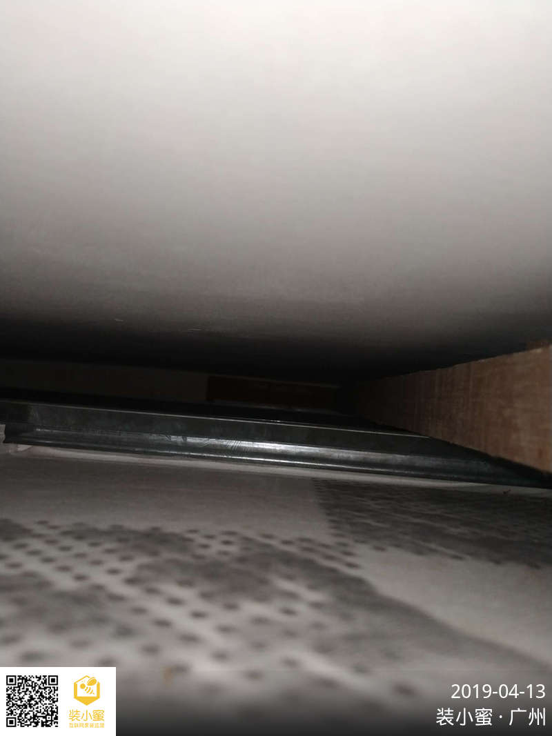

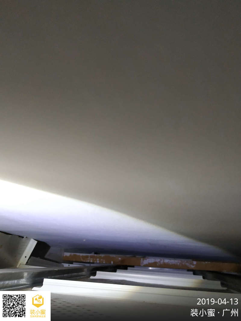

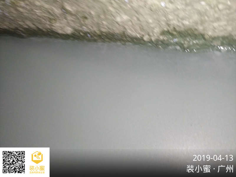

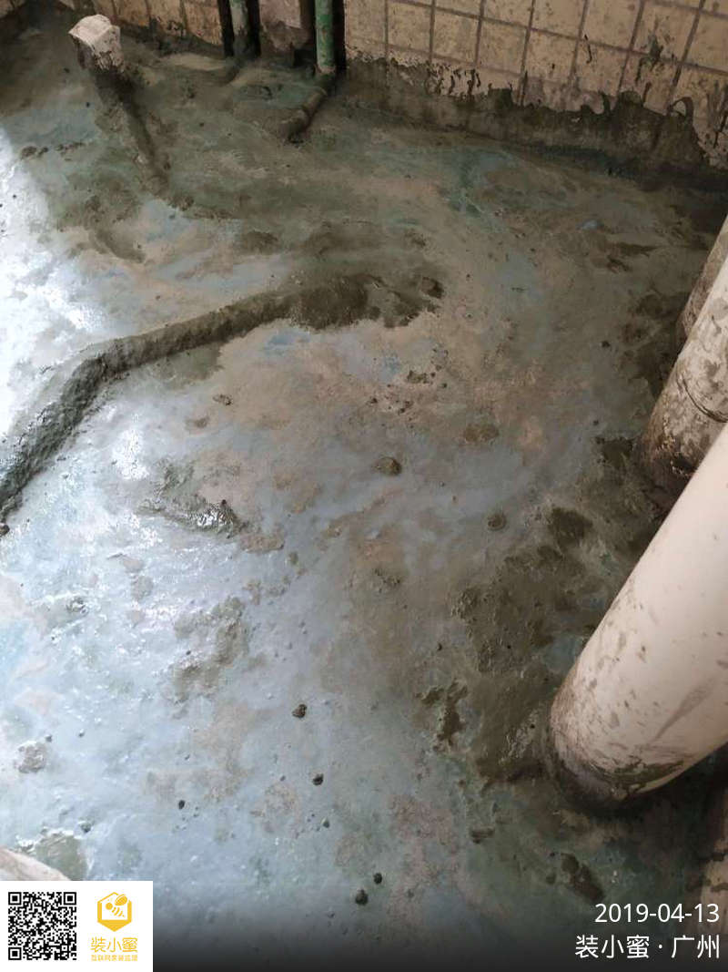

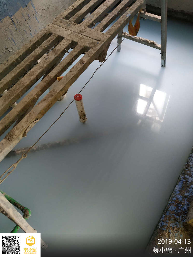

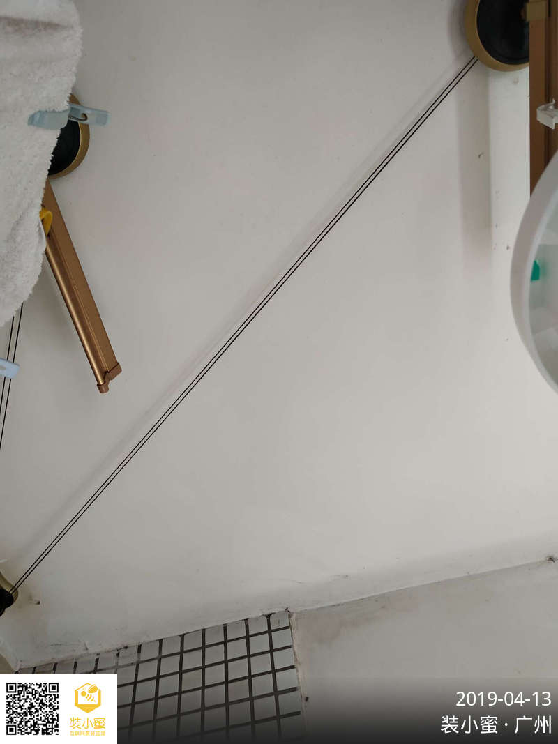

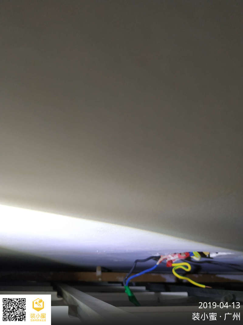

1、今日闭水验收,经楼下户查看顶面与无发现渗漏现象,符合要求。
2、客厅与房间地面铺砖已完成。

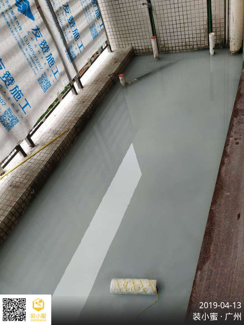

1、 防水:
2、 卫生间闭水试验合格后,陶粒回填,铺钢网,水泥砂浆找平找坡,水泥砂浆厚度不低于五公分。需拍照留存
3、 建议安装过门石后再涂刷地面防水,使地面防水形成一个整体
4、陶粒回填前,建议砌实心砖做支架再做处理。

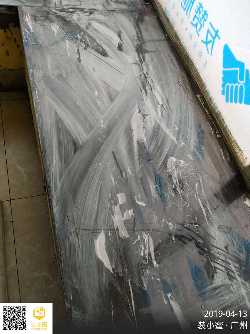

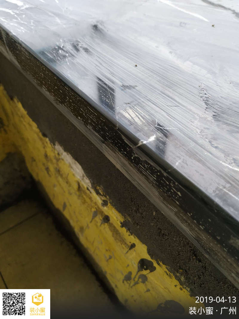

符合标准:11项

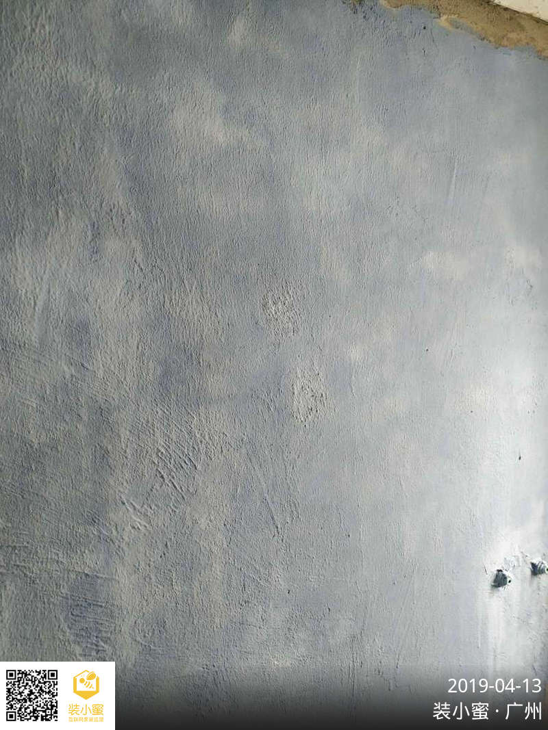

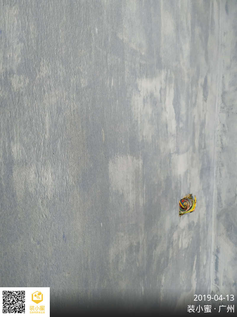

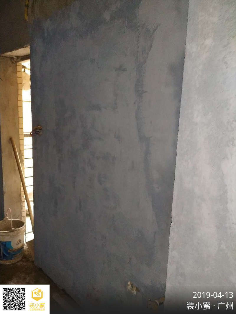

墙面干区防水层施工区域符合要求

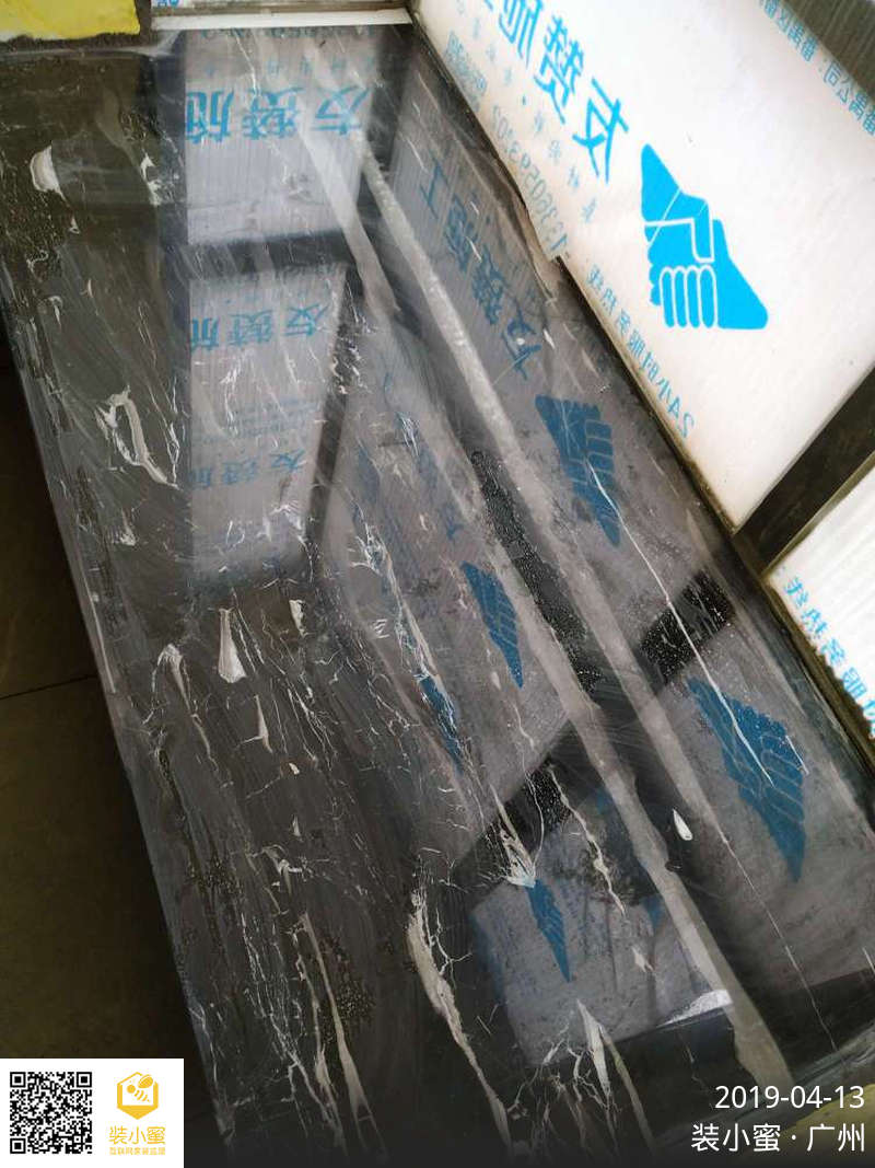

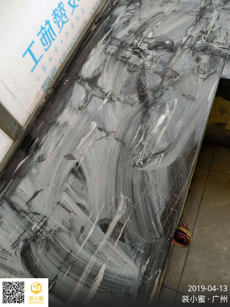

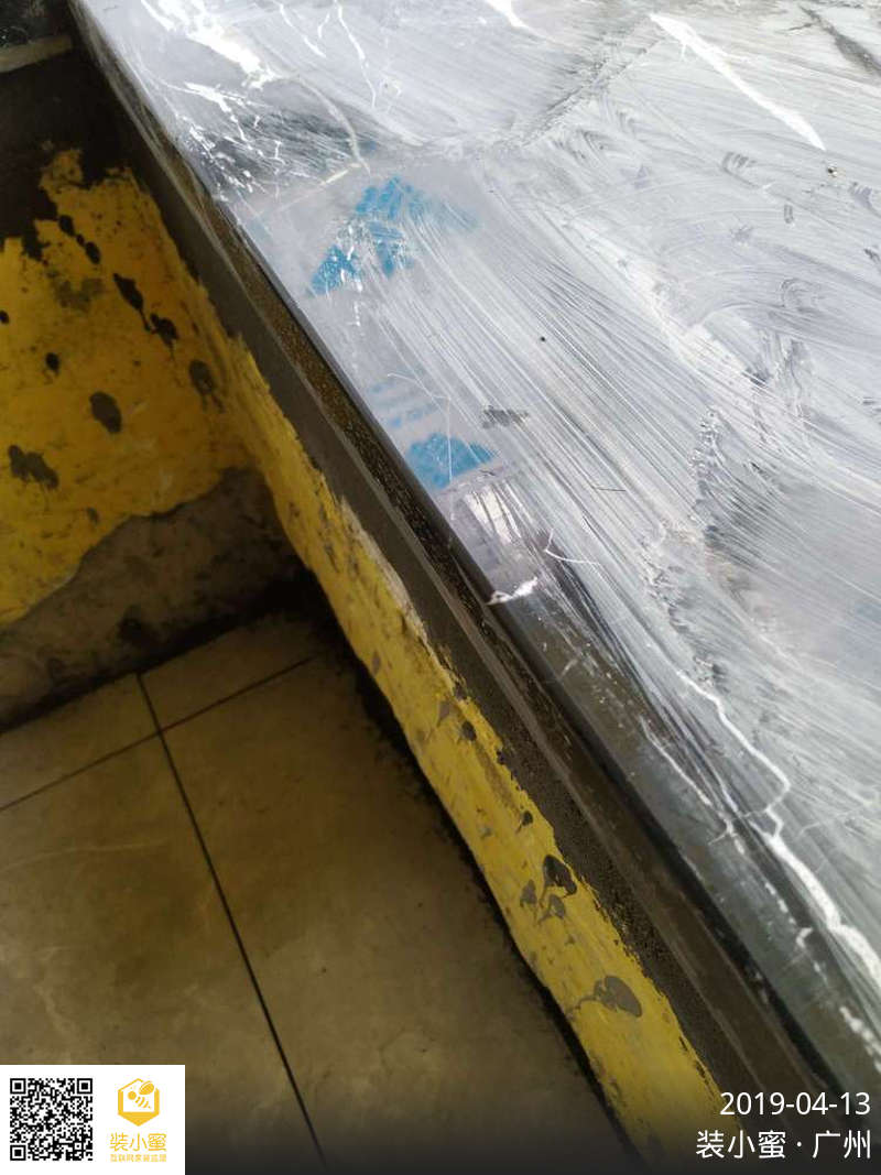

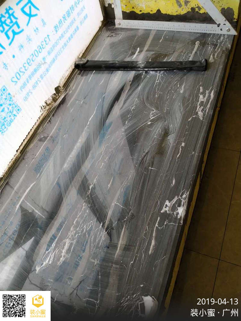

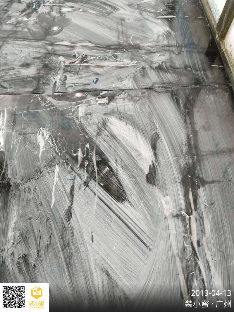

石材表面完整,无明显破损、缺陷
石材表面平整,拼接处理符合要求
石材磨边光滑,加工符合设计要求
窗台石细部加工符合要求
大理石饰面板块的安装排序符合要求
淋浴房区域经闭水试验,无渗漏现象
