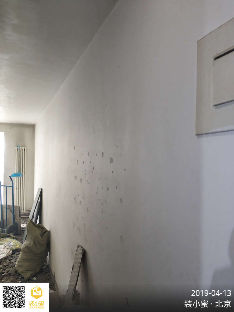

1.检查客卧室墙顶面墙皮没有铲除,建议必须铲除干净。现场已告知客户和工长处理。

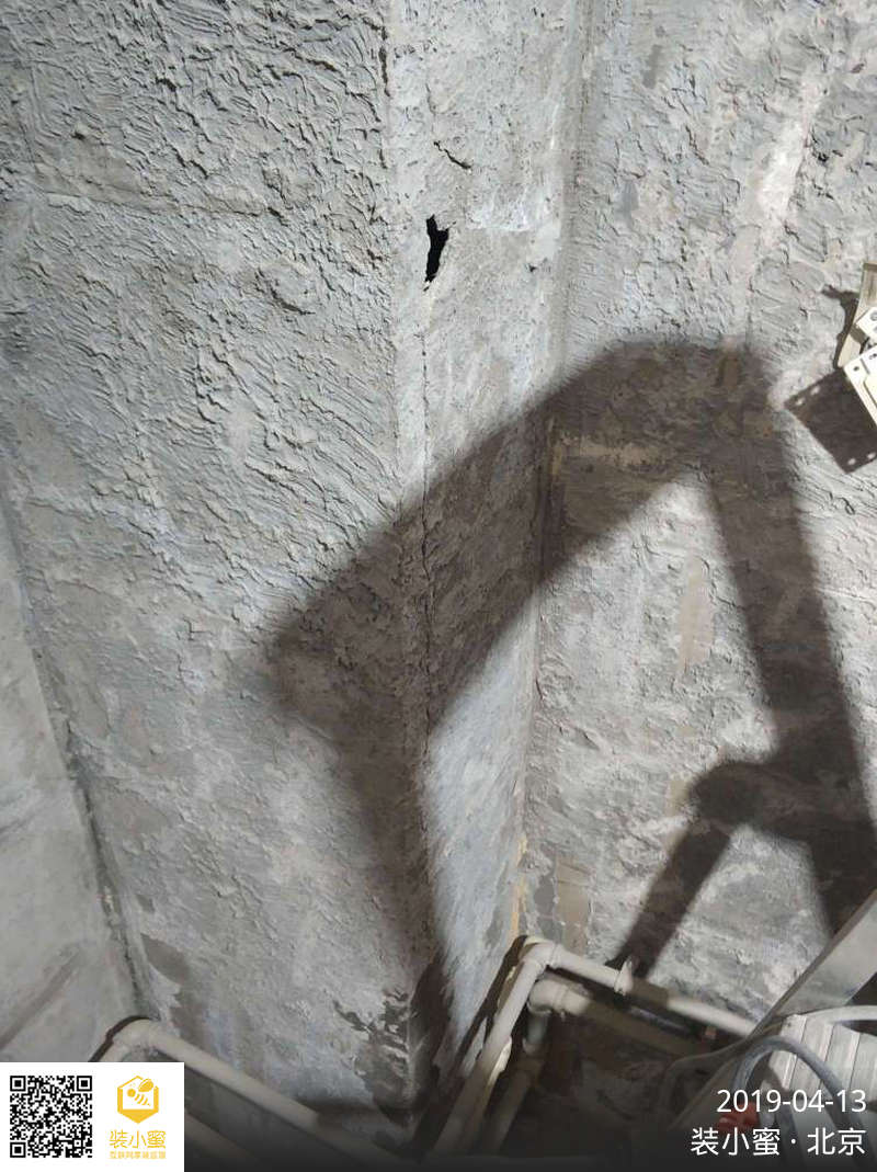

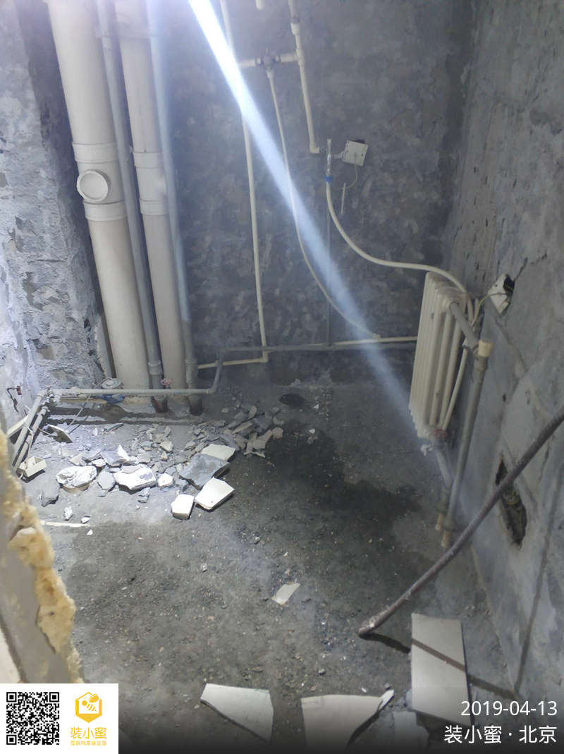

2.检查卫生间防水层未铲除干净,现场已告知客户工长,后期瓦工进场处理干净。

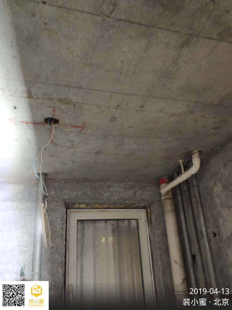

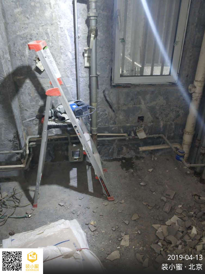

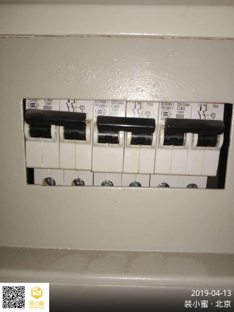

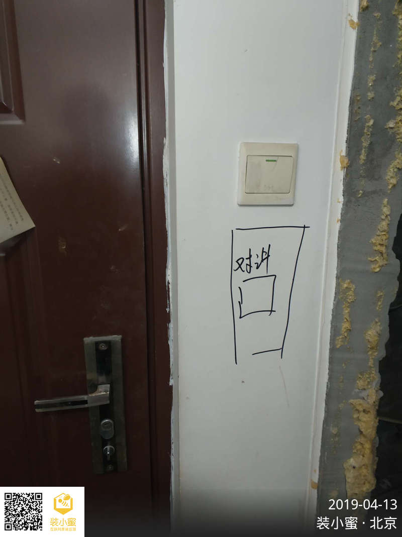

3.水电定位位置已确定好,水电全改以点到点走线方式布线符合要求。

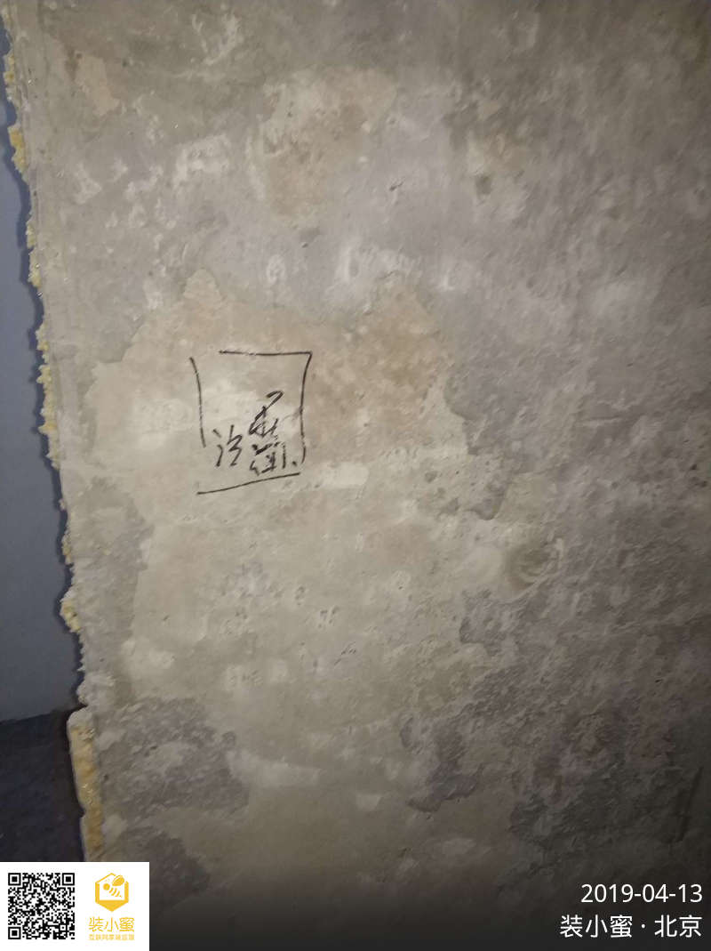

4.厨房是轻体墙体在墙上挂油烟机或重物,必须做好墙体支架加固轻体墙灌入水泥砂浆处理。

给水点位置与水管安装方案确定,可以实施
