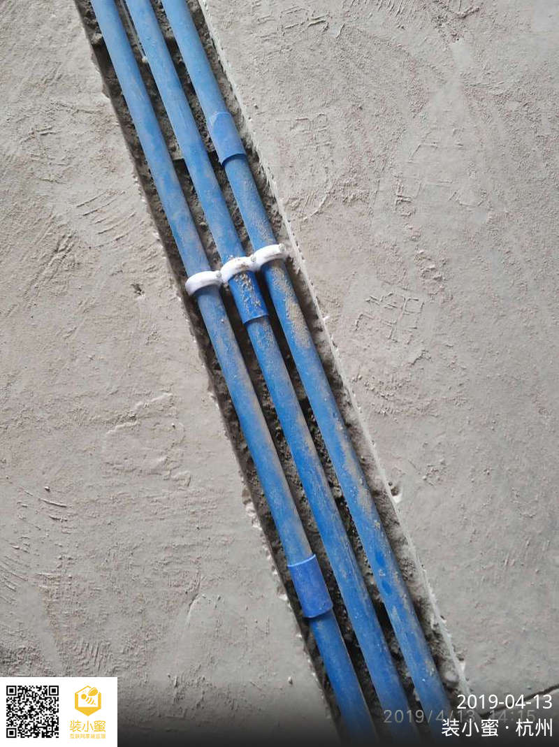

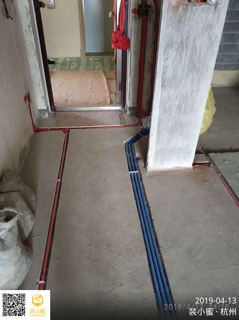

2.客厅、过道及卧室区域地面线管管卡固定间距大于一米,应加管卡固定。

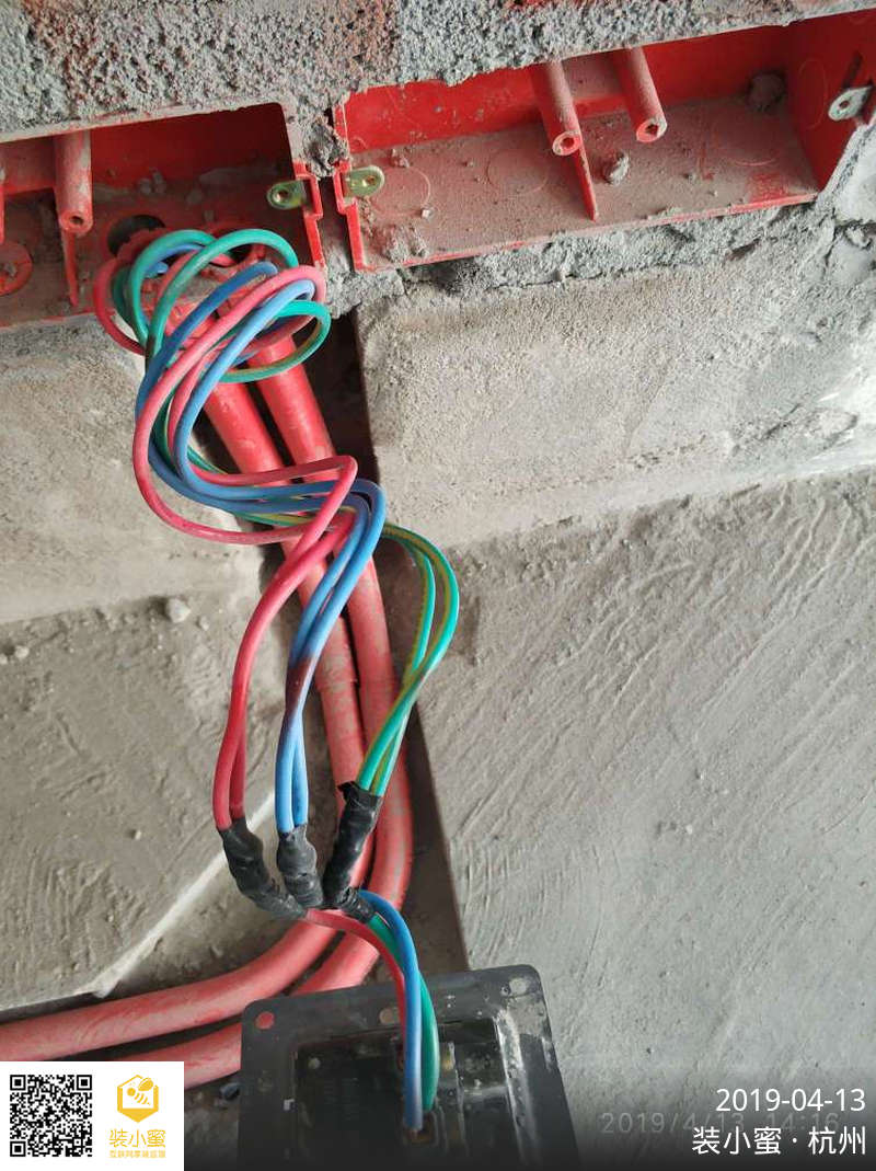

3.主卫和客卫暖风机位置线管内穿入电线数量超出要求,需要整改。

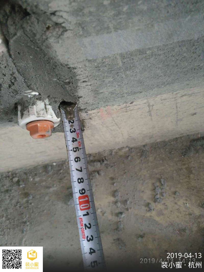

4.主卫门头上方水管转弯处15公分没有用管卡固定,部分区域管卡固定间距偏大,需要加强。

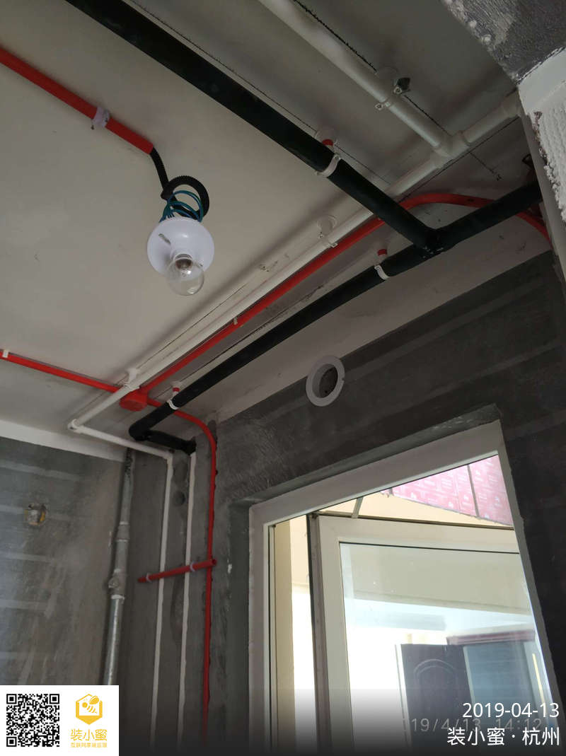

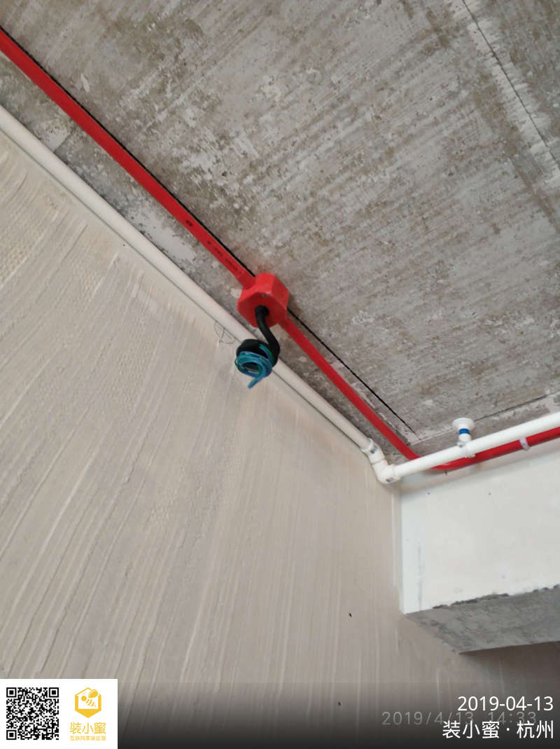

5.厨房顶部水管布设在线管上方,不符合电高水低原则,需要整改。
6.客厅顶部冷热水管并行间距偏小,需要整改。

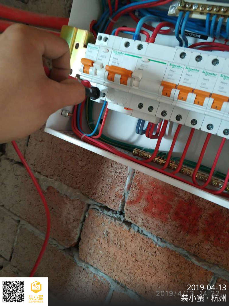

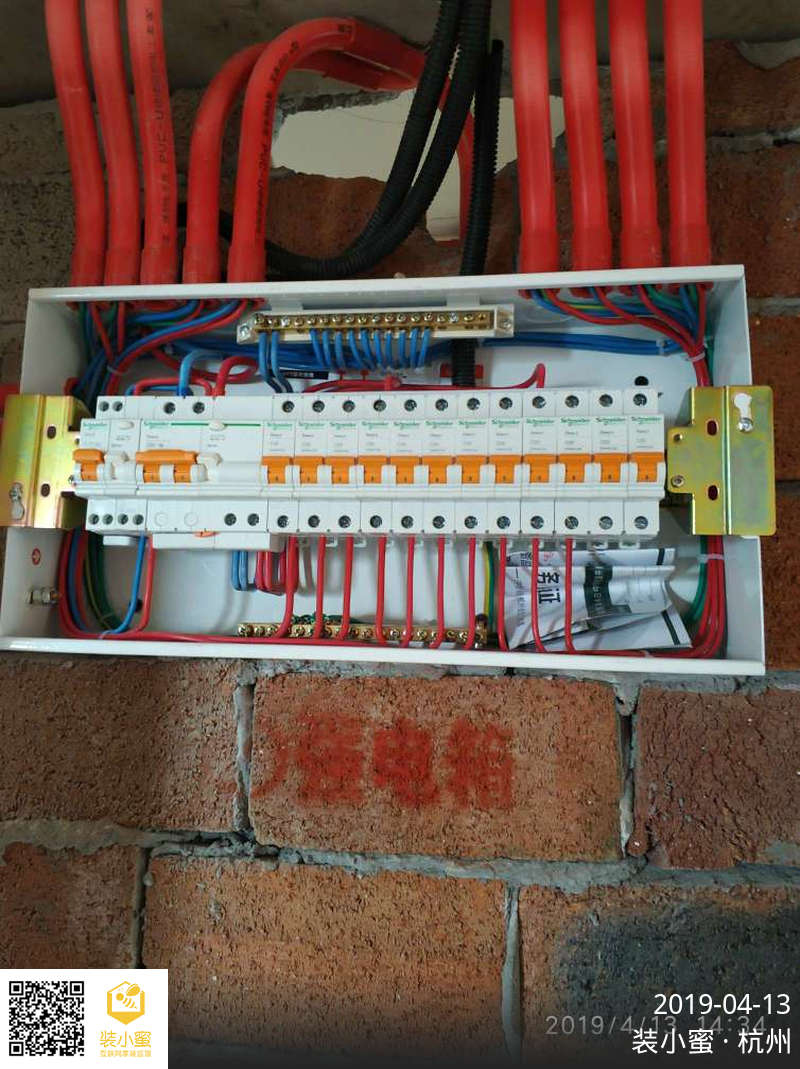

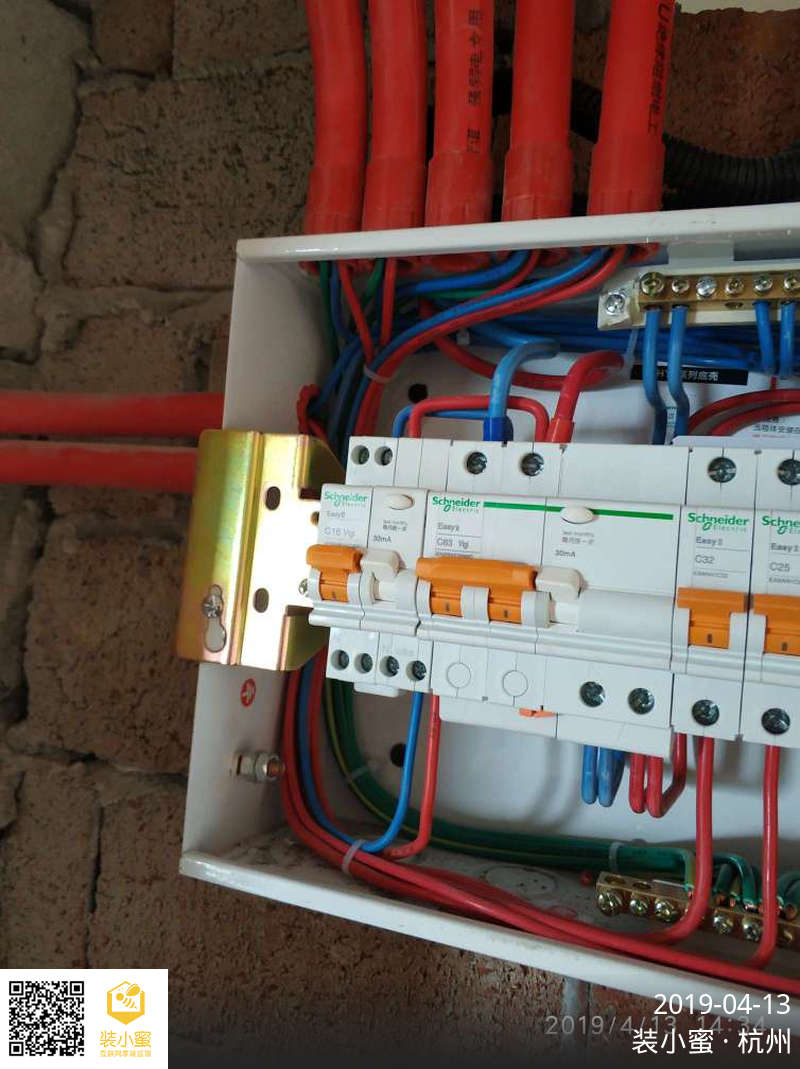

7.配电箱内照明回路空开配置偏大,实际使用C20 ,建议调整为C16。

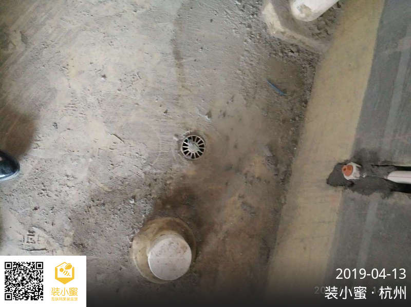

3.卫生间防水施工时应对墙根处和管子根部做加强处理。

导线与断路器匹配符合要求

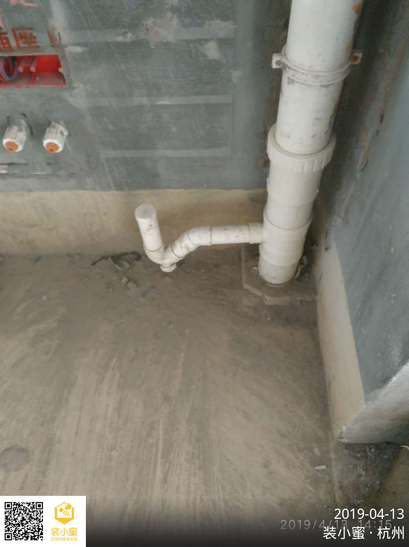

下水管道经通水试验,排水畅通
厨房排水管安装符合要求

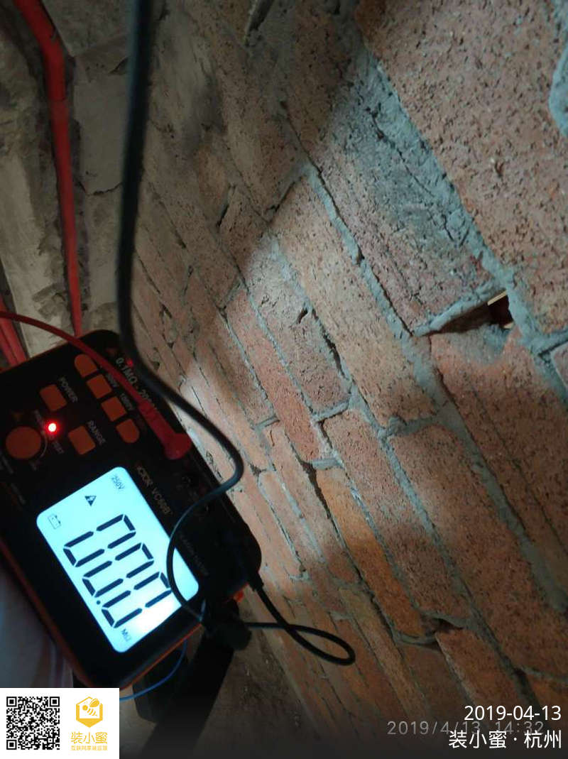

经绝缘检测:导线绝缘性能合格
断路器接入导线的数量符合要求
断路器漏保设置合理
