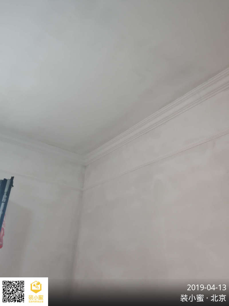

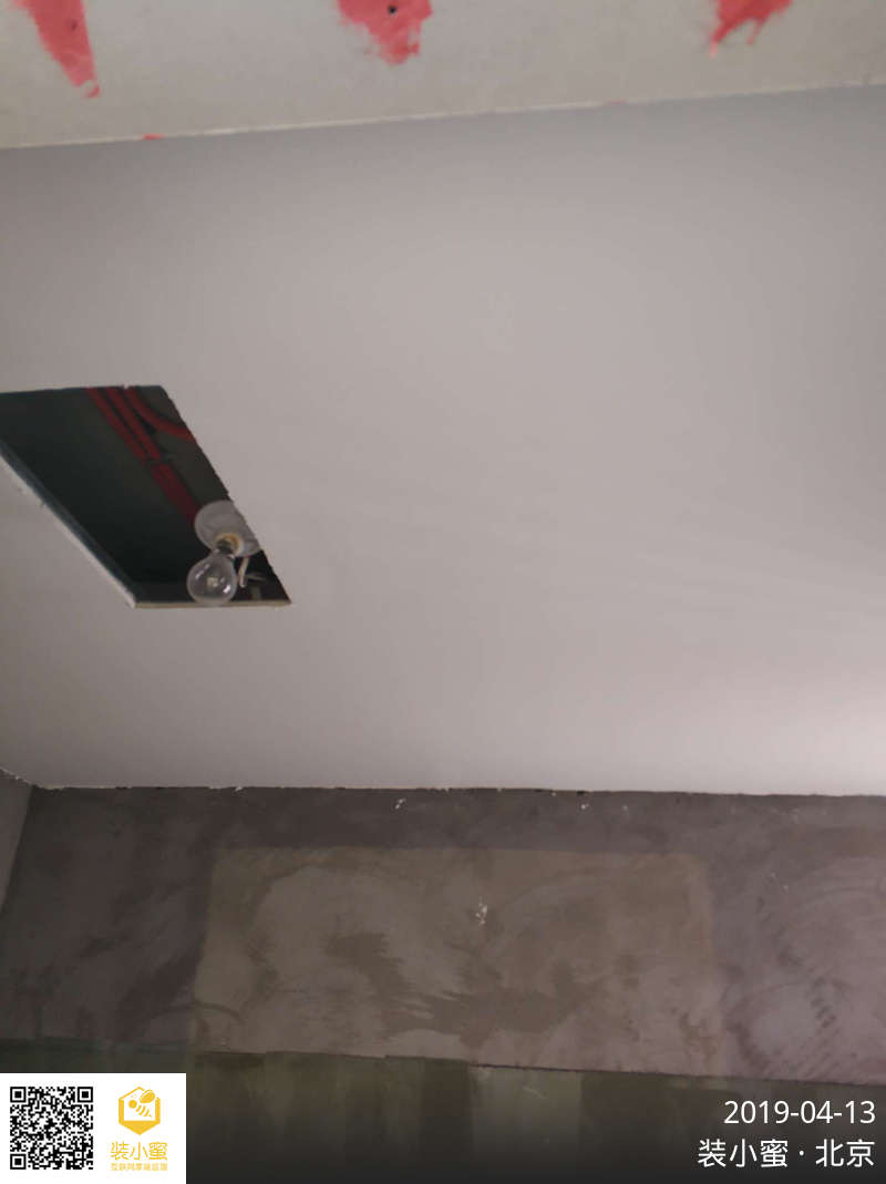

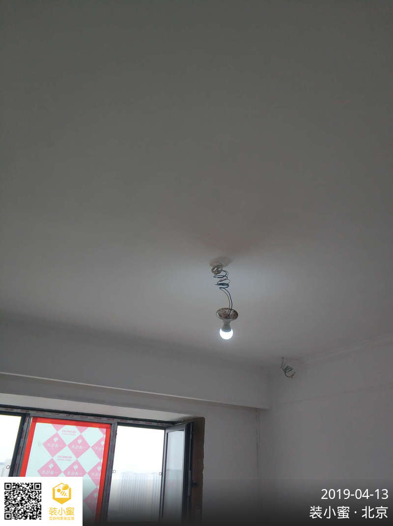

施工进度正常,现场墙面腻子已批刮完成,现场顶面腻子正在打磨处理。

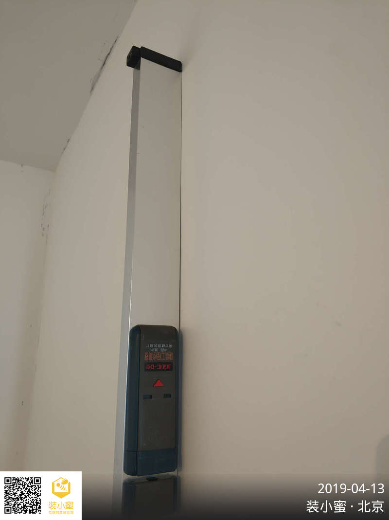

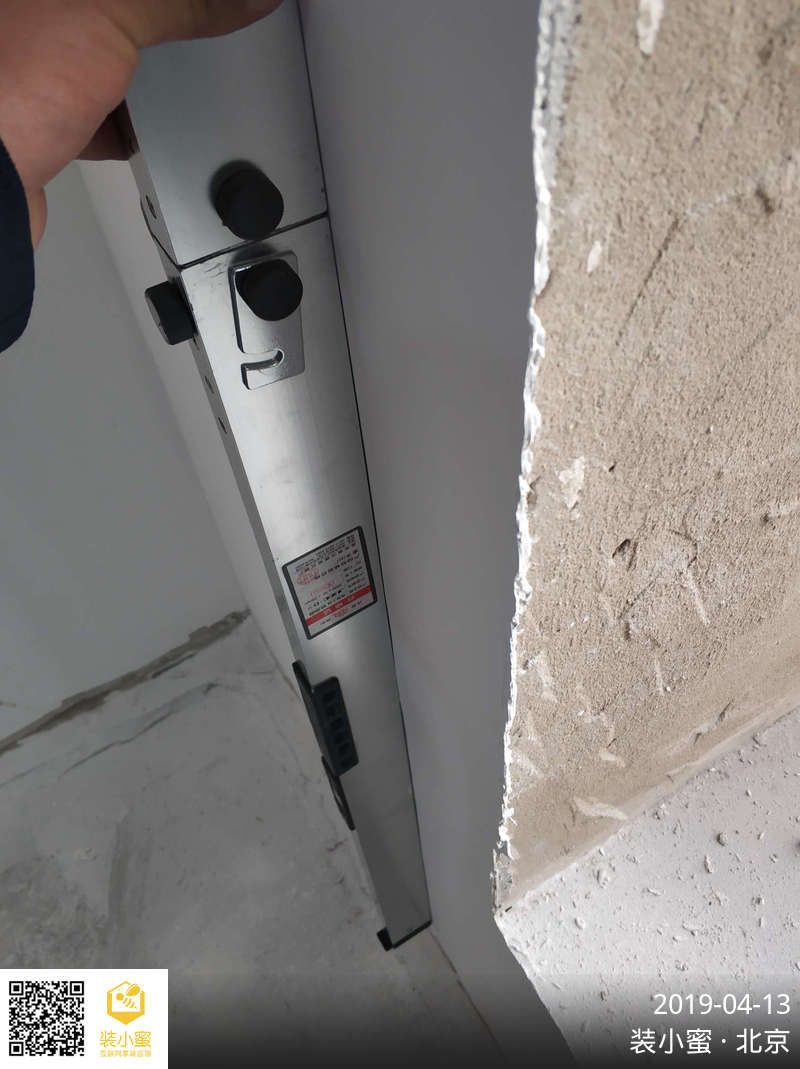

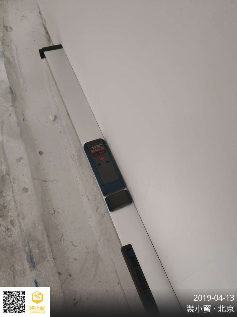

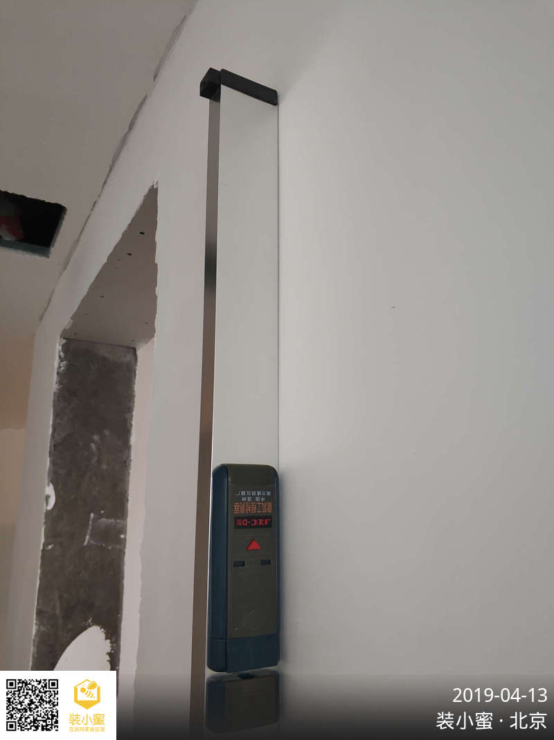

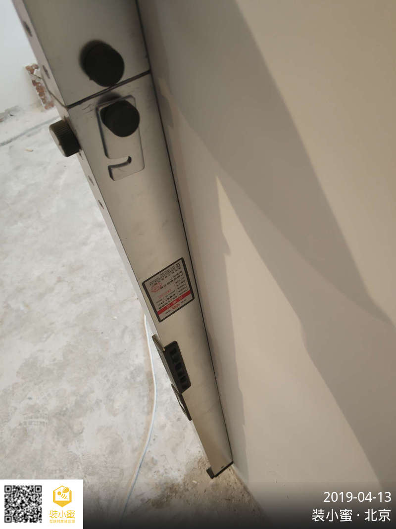

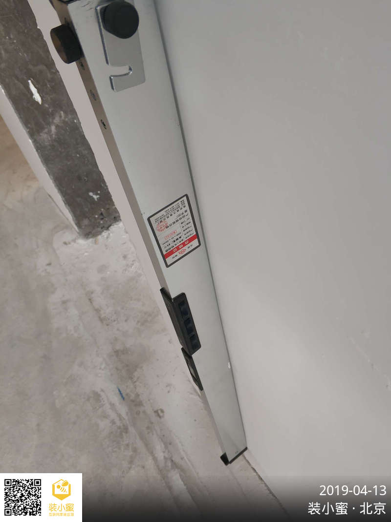

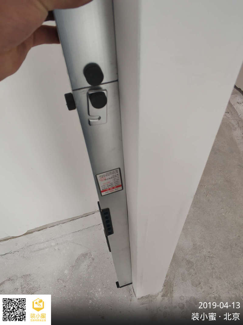

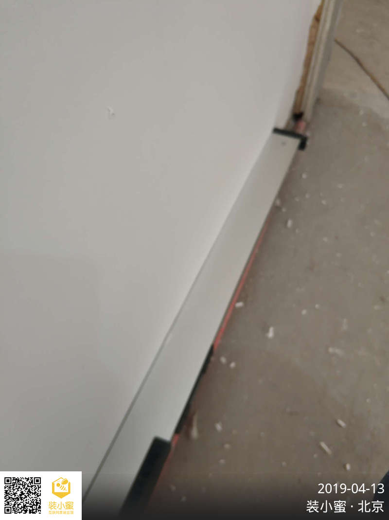

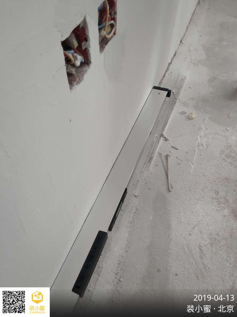

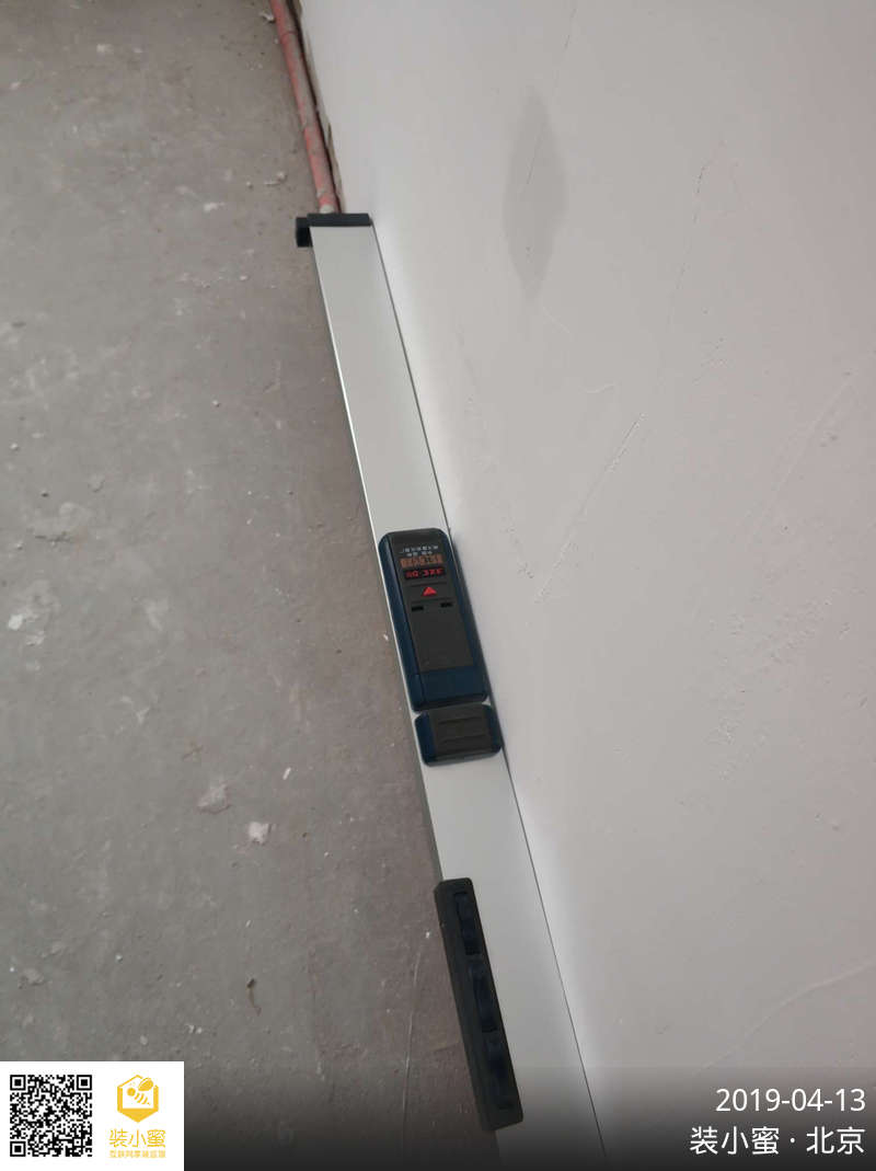

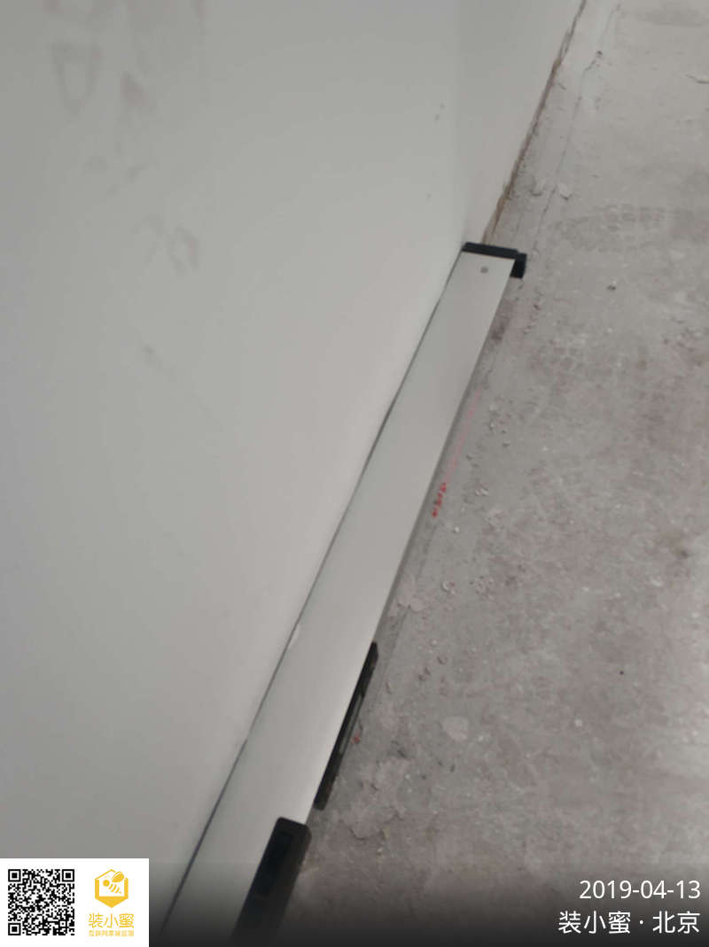

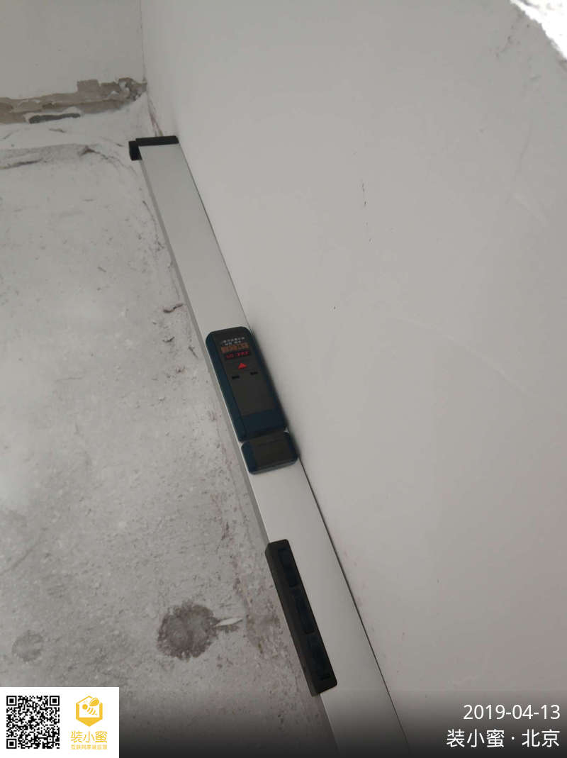

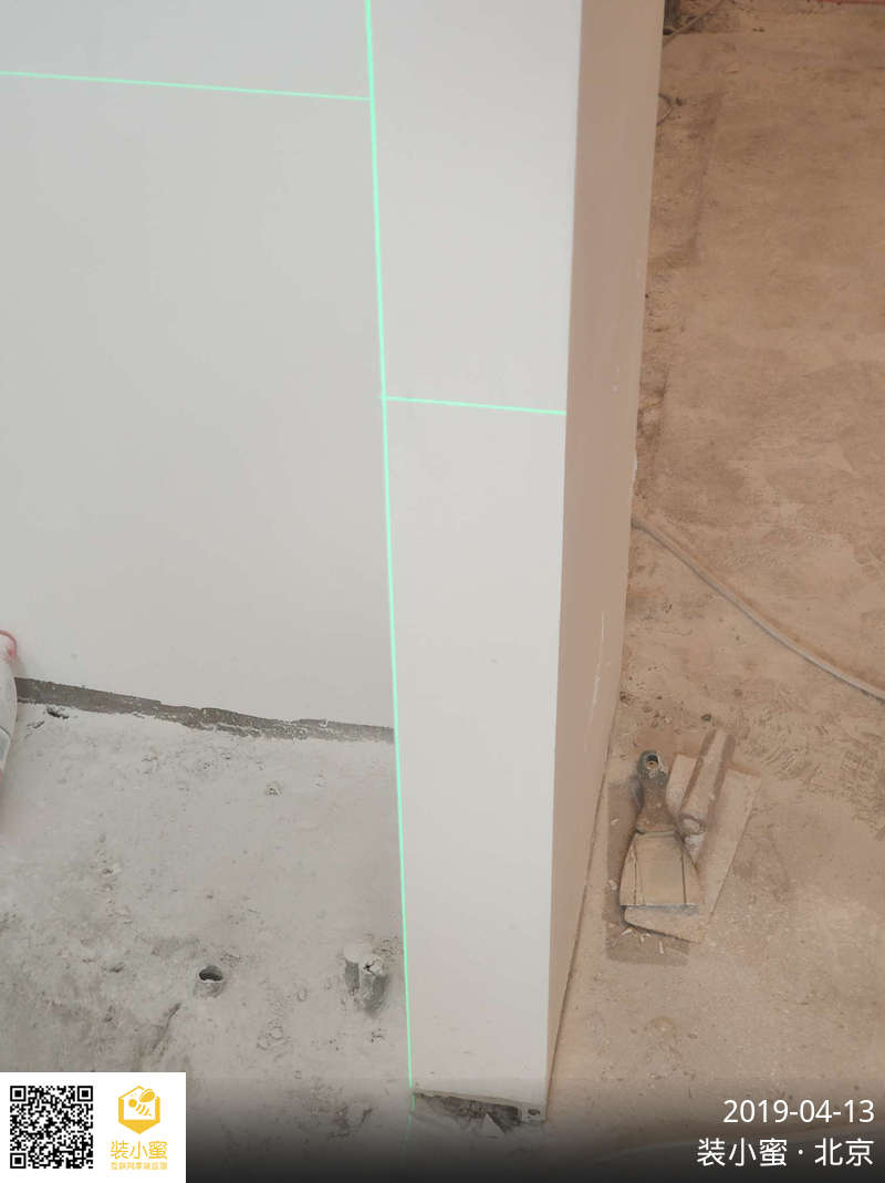

1.检查墙面平整度,门窗踢脚线区域,用2米靠尺测量平整度,符和平整验收要求。

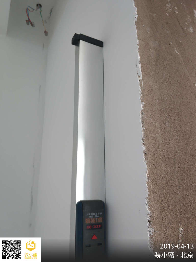

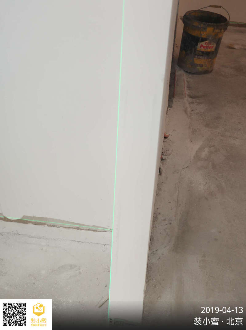

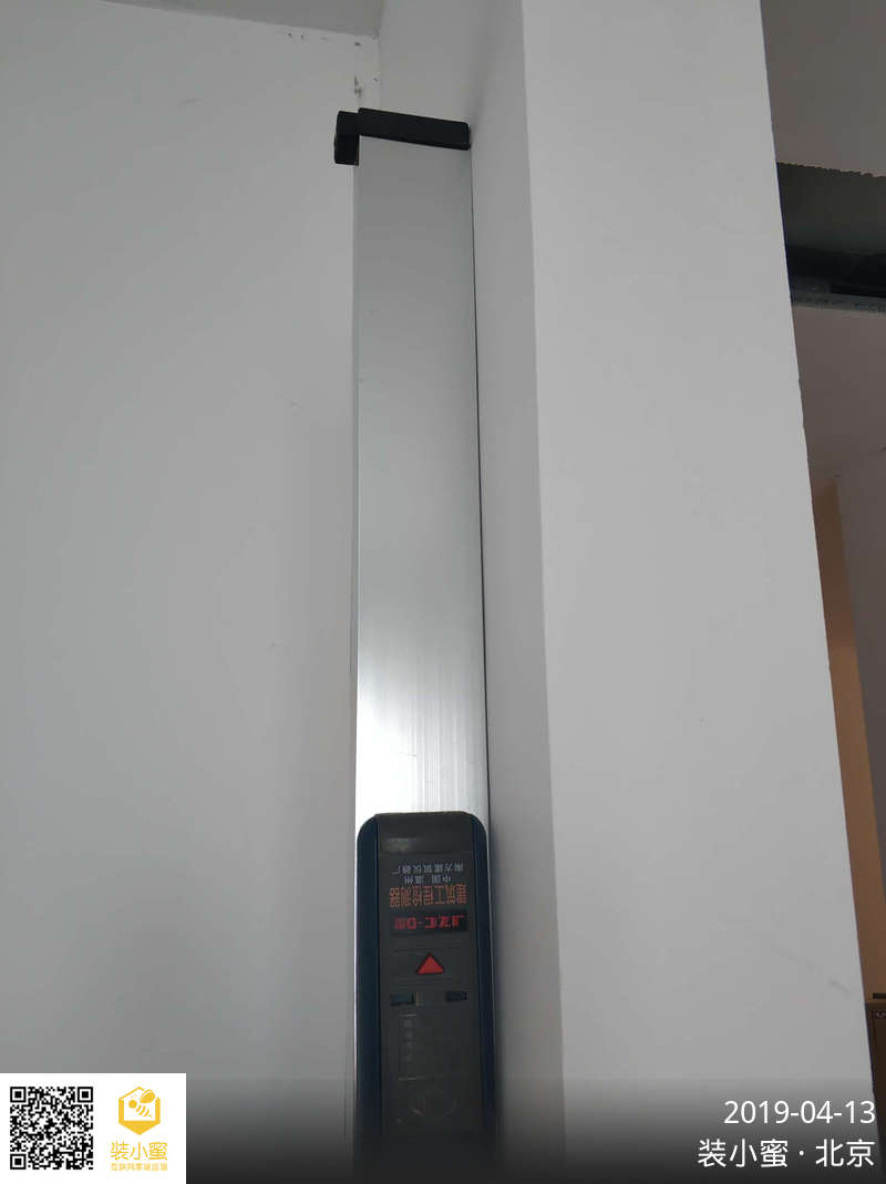

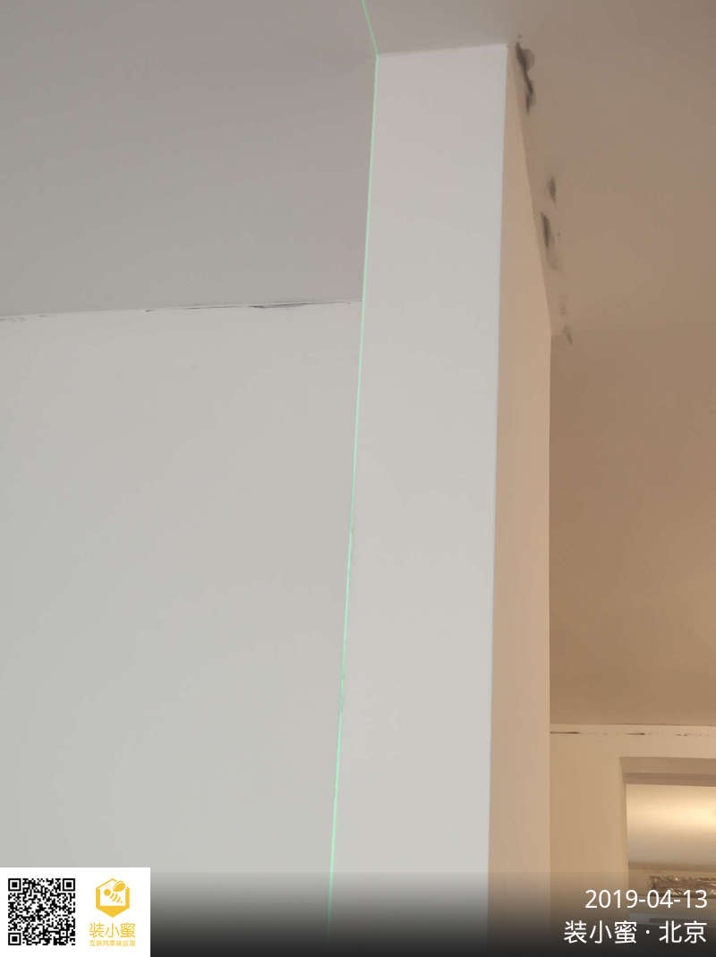

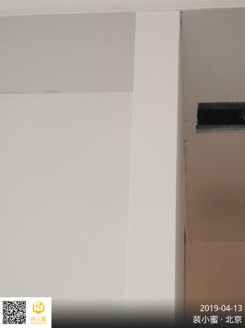

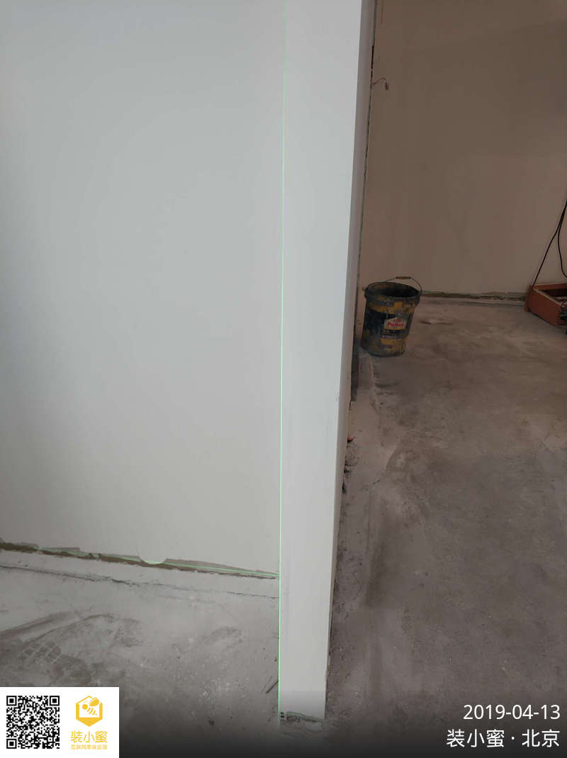

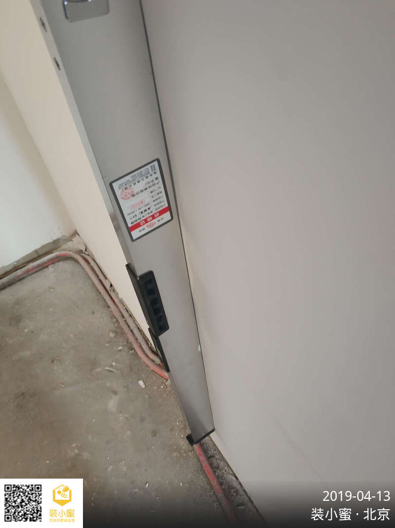

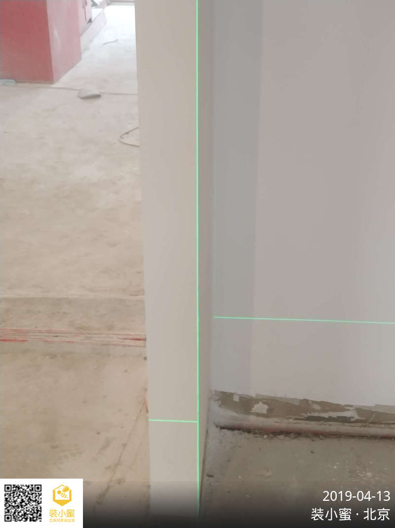

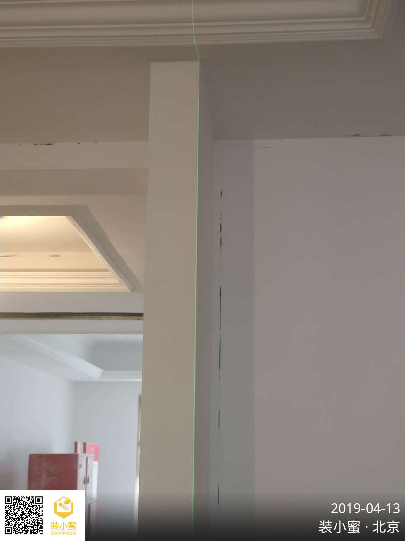

2.检查衣柜墙面区域,用红外线测量垂直方正,符合垂直验收要求。

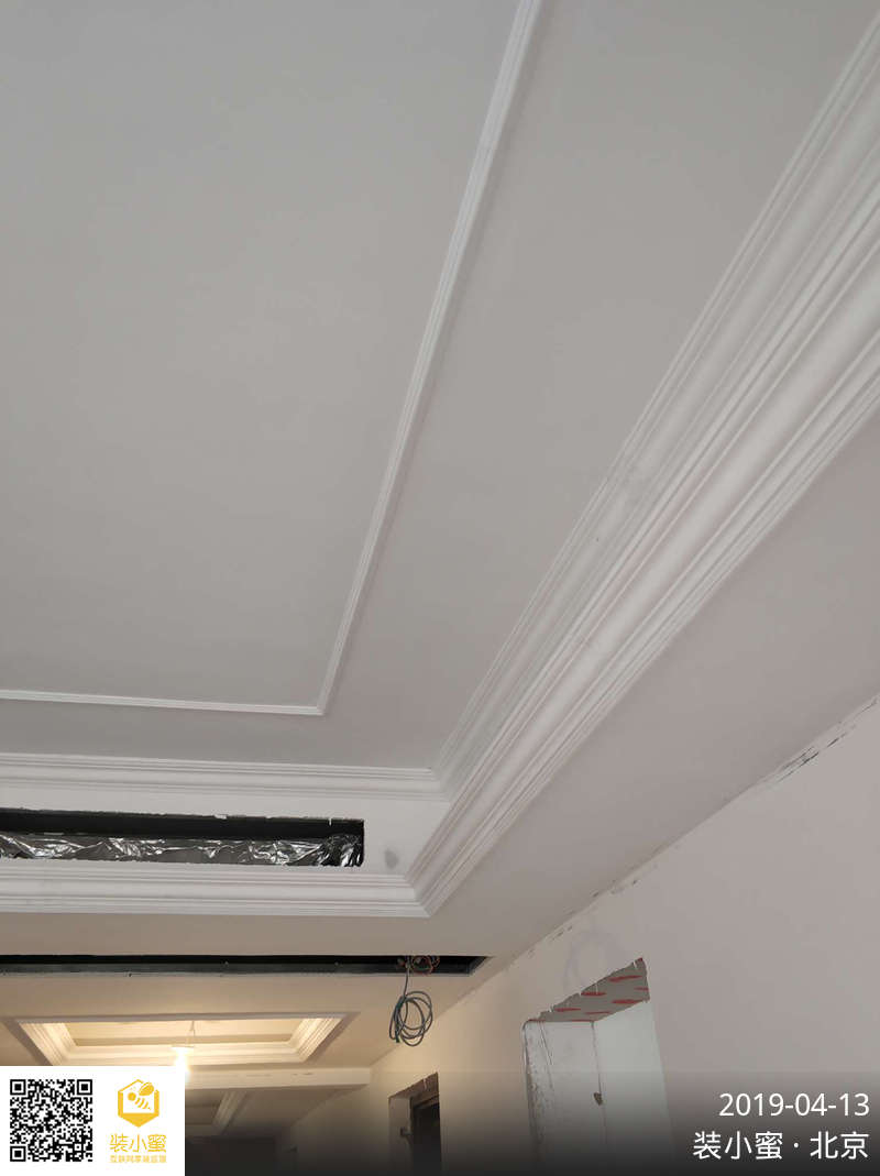

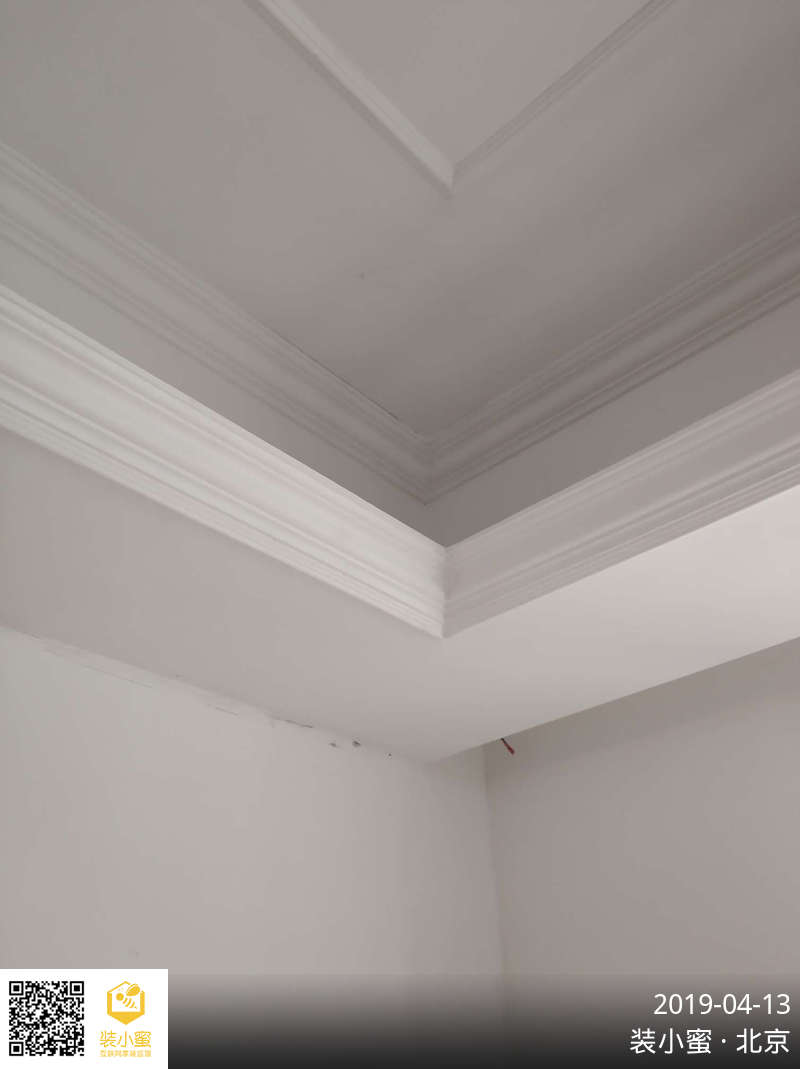

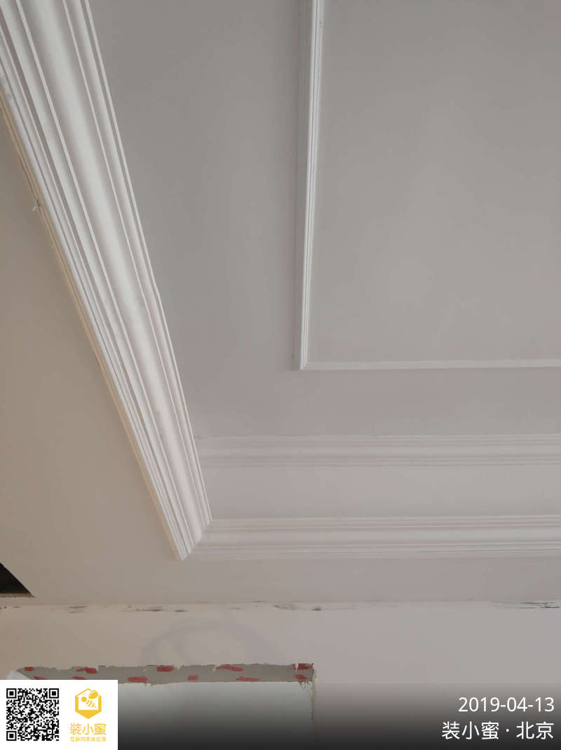

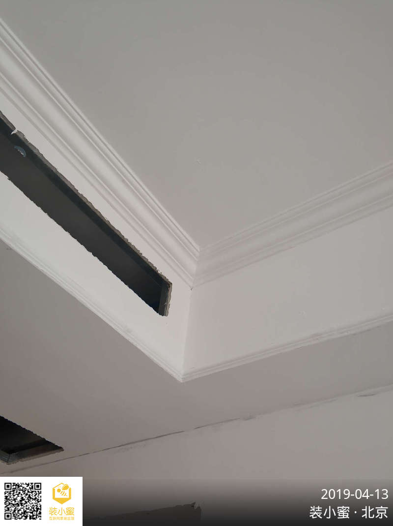

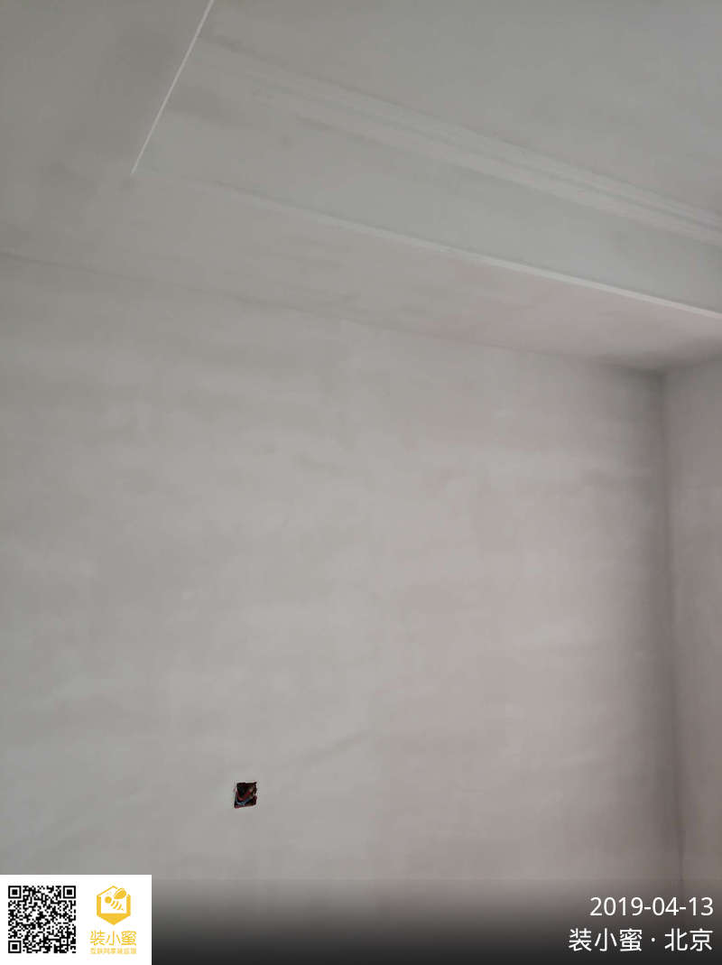

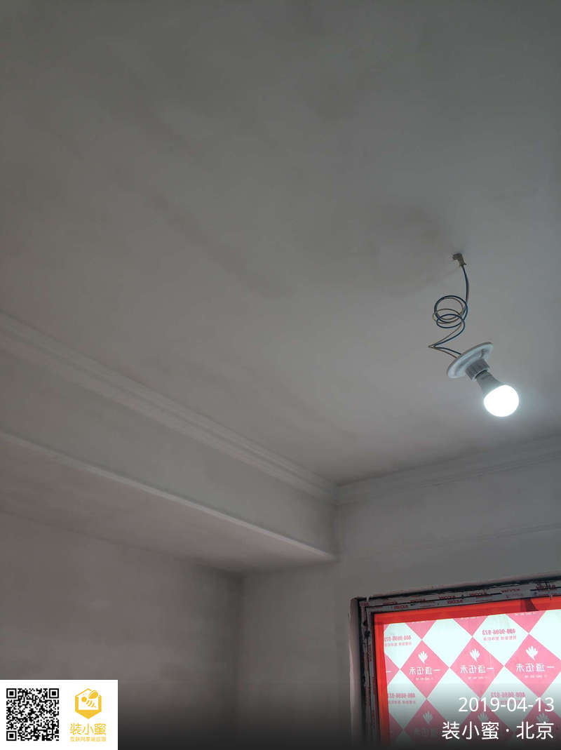

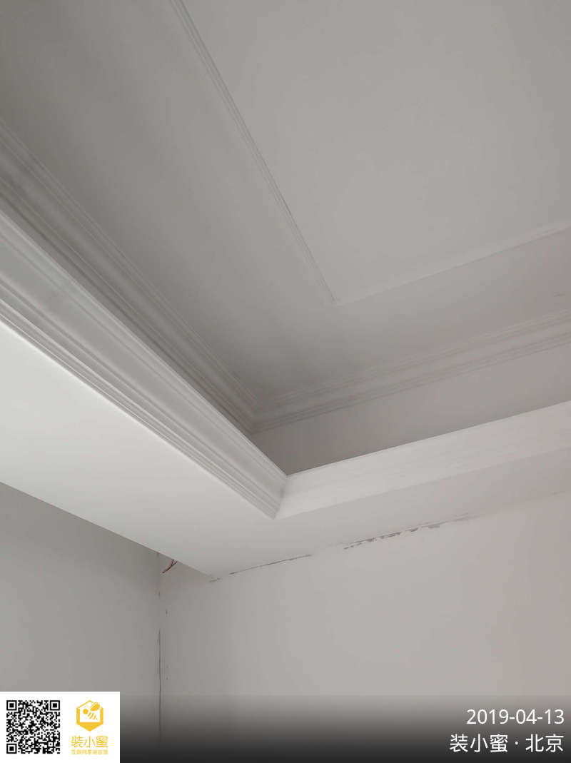

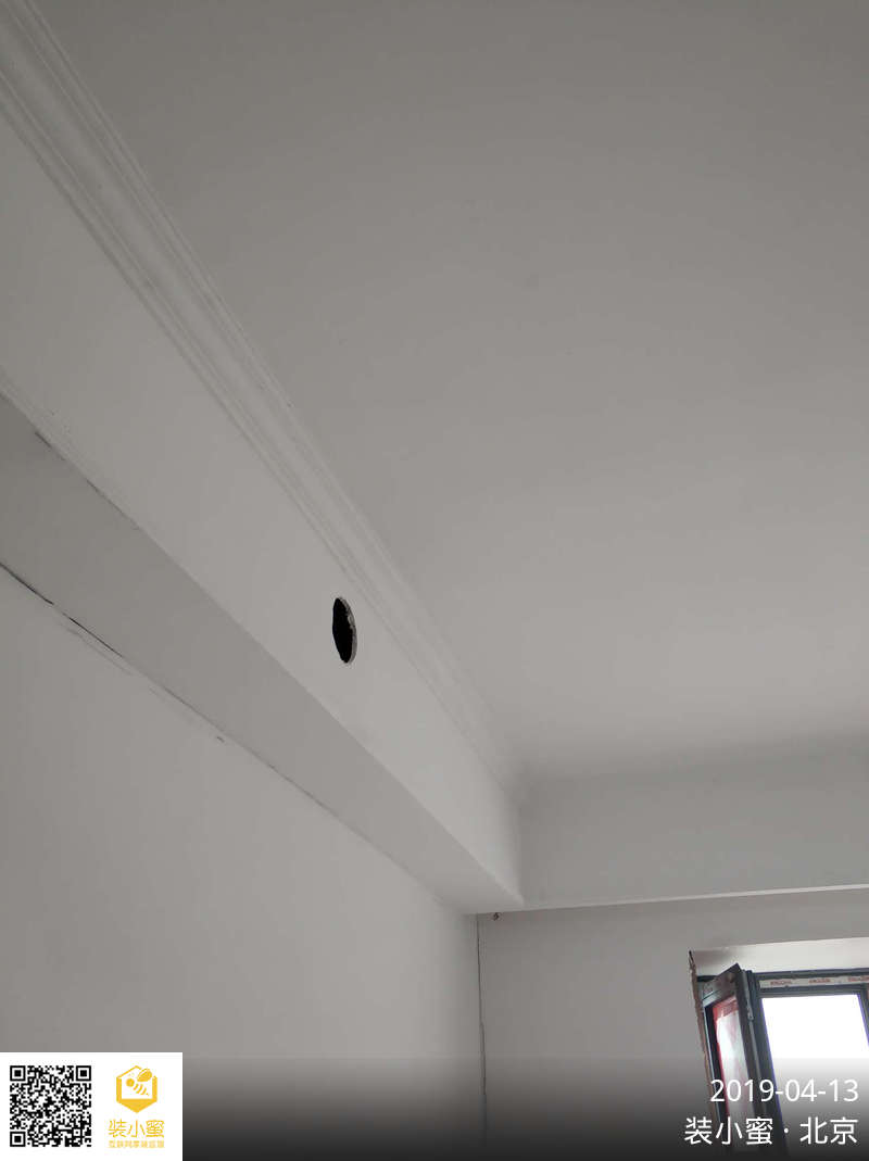

3.检查顶面石膏线粘贴牢固,顺直平行,局部接头处,建议施工方加强处理。

线管(软管)线盒阻燃性能符合要求
线管(软管)线盒阻燃性能符合要求
石膏(墙尼)找平平整检查,可进行下一道施工
腻子表面牢固,无明显的疏松
石膏线条安装牢固、平直
拼接接口平整,造型及花纹对应
内嵌橱柜周边区域方正平直符合要求
产品处批嵌平直度符合要求
