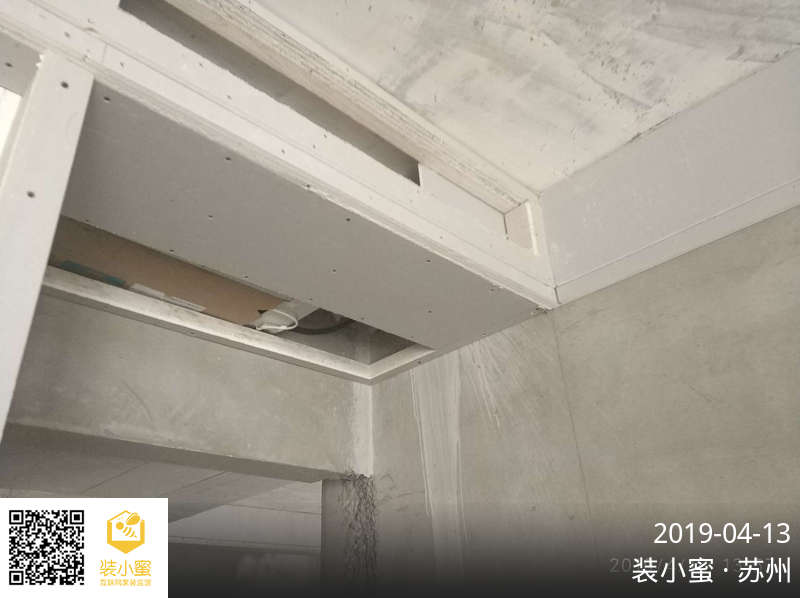

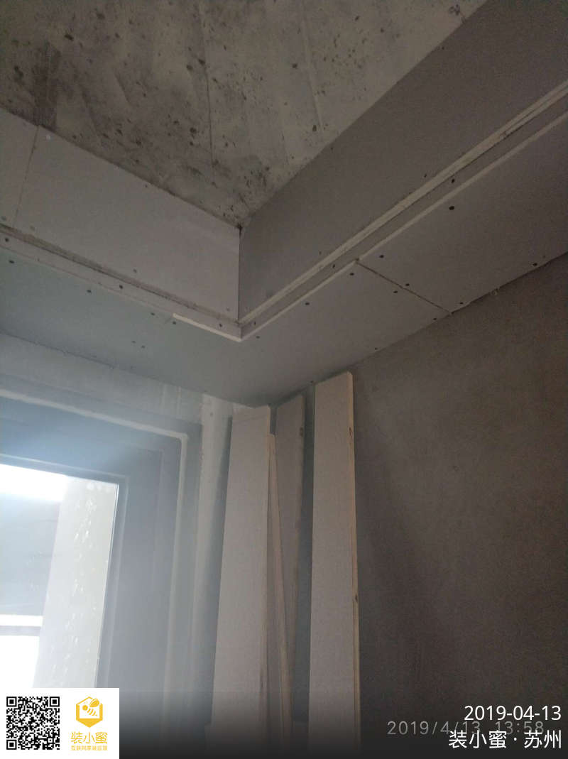

1,主卧中央空调吊顶处未采用底板托侧板,有开裂隐患,已告知业主,业主同意不整改,请知悉。2,主次卧及客厅石膏板侧板未用黑螺丝固定,有开裂隐患,已告知业主,业主同意不整改,请知悉。3,厨房顶面水槽上部冷热水管无固定间距且未用管卡固定,建议处理。4,厨房顶面冷热水管间距小于10cm,有冷凝水渗水隐患,已告知业主,业主已同意不整改,请知悉。5,厨房球阀置于顶面,不方便开关,已告知业主,业主同意不整改,请知悉。6,厨房门一侧墙面大面用木工板、枪钉固定,贴墙砖有脱落隐患,已告知业主,业主已同意不整改,请知悉。7,厨房门一侧部分墙面低于基层4cm,直接水泥粉补后贴墙砖有空鼓脱落隐患,建议处理。8,阳台原外墙涂料未打磨,直接批腻子刷涂料有开裂隐患,建议处理。9,主卧石膏板侧板有1处上下通缝,有开裂隐患,建议拆除重做。10,全屋石膏板挂边全部直接用侧板下挂,无底板固定,有开裂隐患,建议处理。11,北次卧衣柜上方石膏板有1处通缝,有开裂隐患,建议处理。12,南北次卧衣柜上方吊顶均未采用底板托侧板,有开裂隐患,建议处理。13,卫生间防火门尽快拆除,避免影响瓦工收口。

中央空调风口处使用石膏整板安装

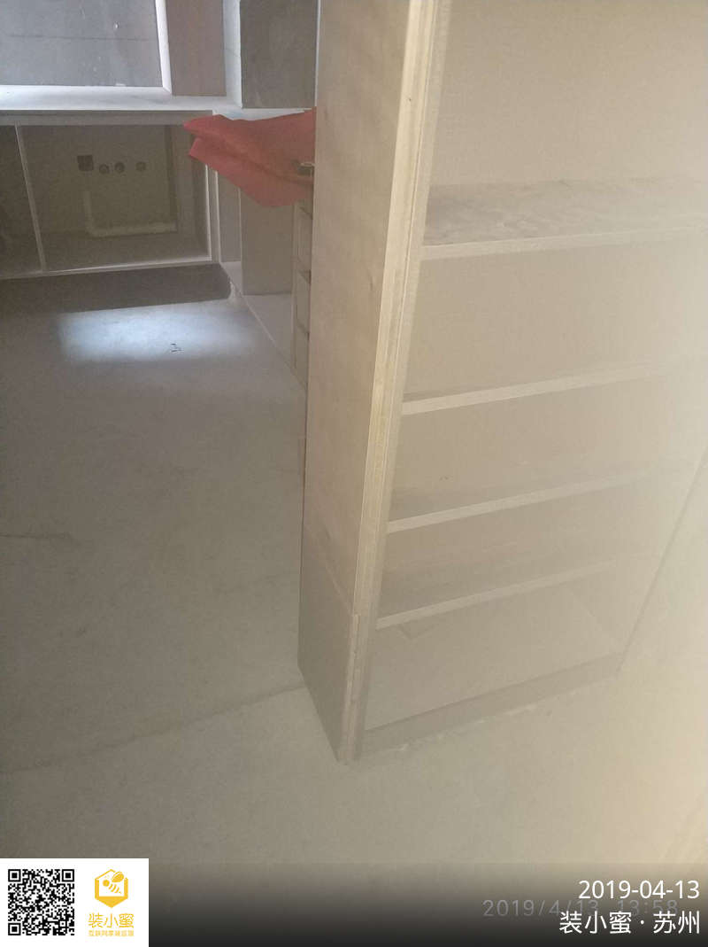

木基层板固定牢固

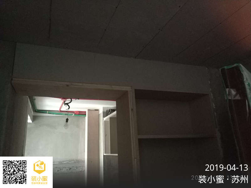

基层门洞修正尺寸符合要求

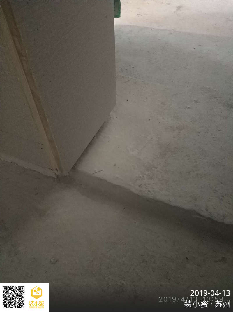

木基层板离地与防潮处理符合要求
