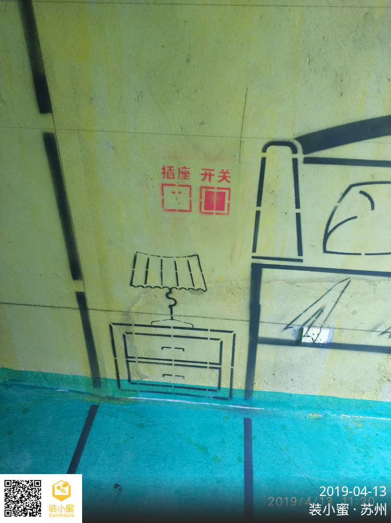

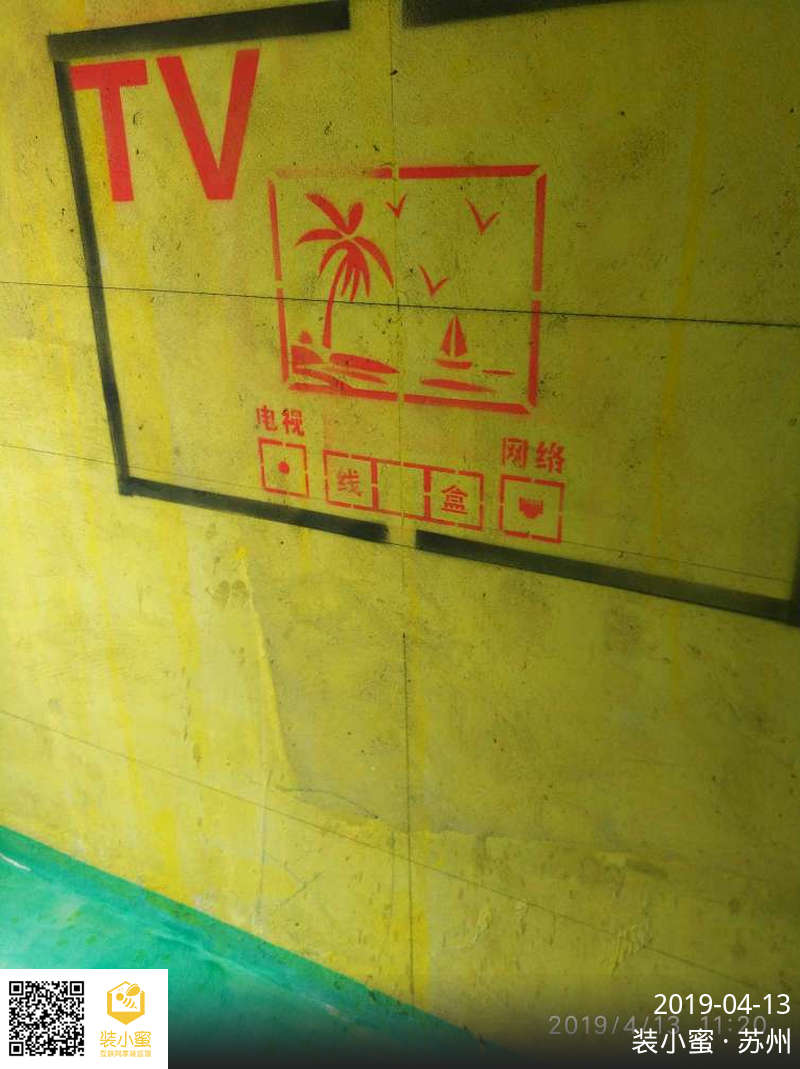

现场进行水电定位,拆除工程结束,检查定位中合理性问题及拆除部分施工质量,相关问题已与施工方及业主确认。

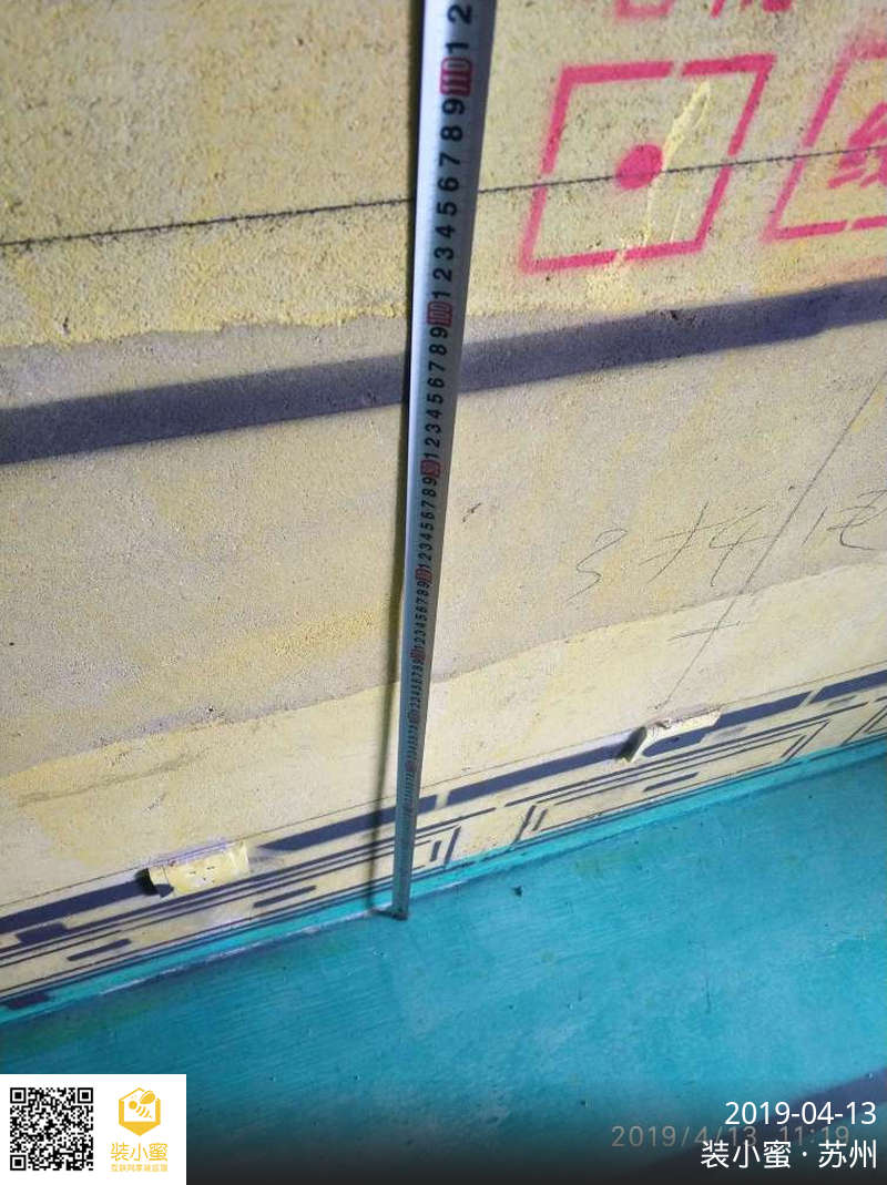

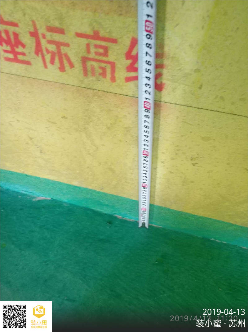

1,拆除铲墙符合规范要求,可以进行后续施工。2,确认下沉式卫生间在水电结束后做闭水试验。3,水电相关注意事项已二次与项目经理及工人确认。4,开关、插座定位符合规范要求。5,电箱内无C20空开,建议后续配置安装。

符合标准:14项

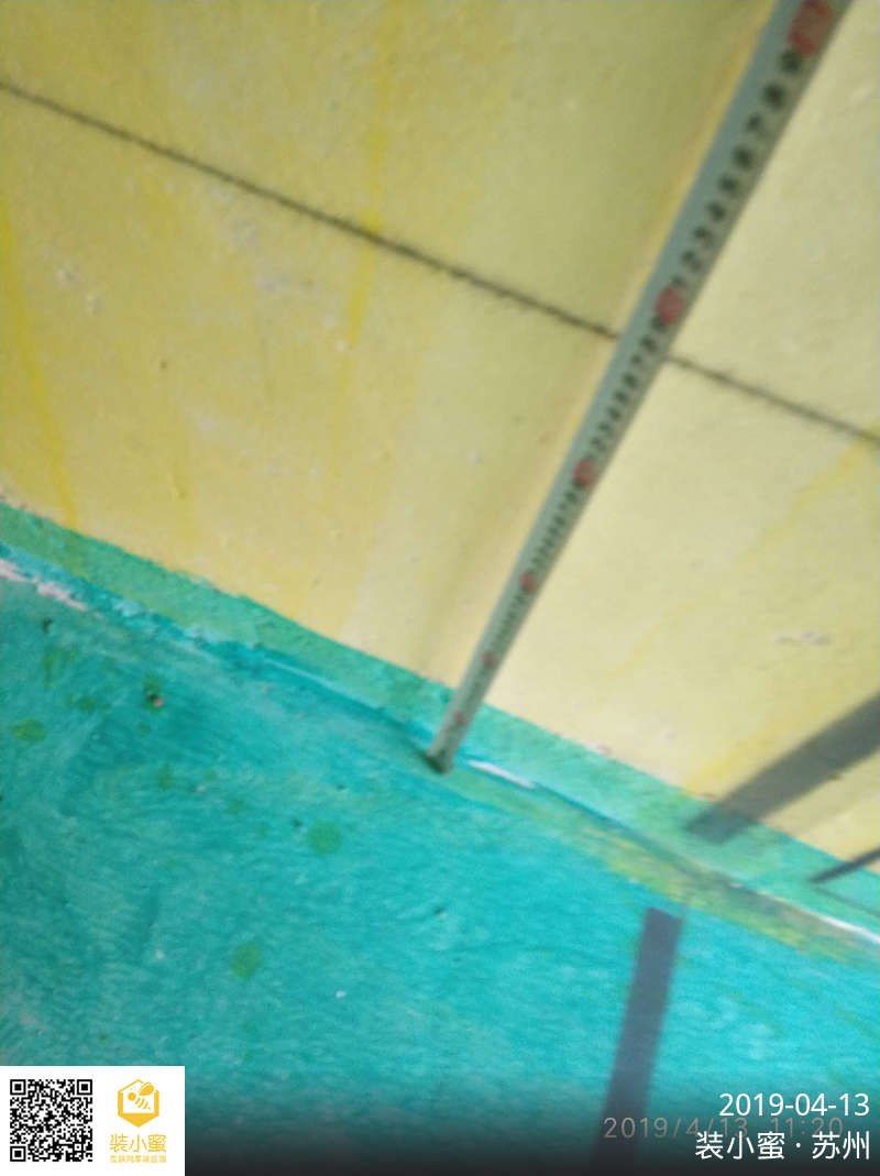

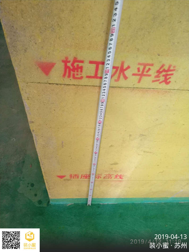

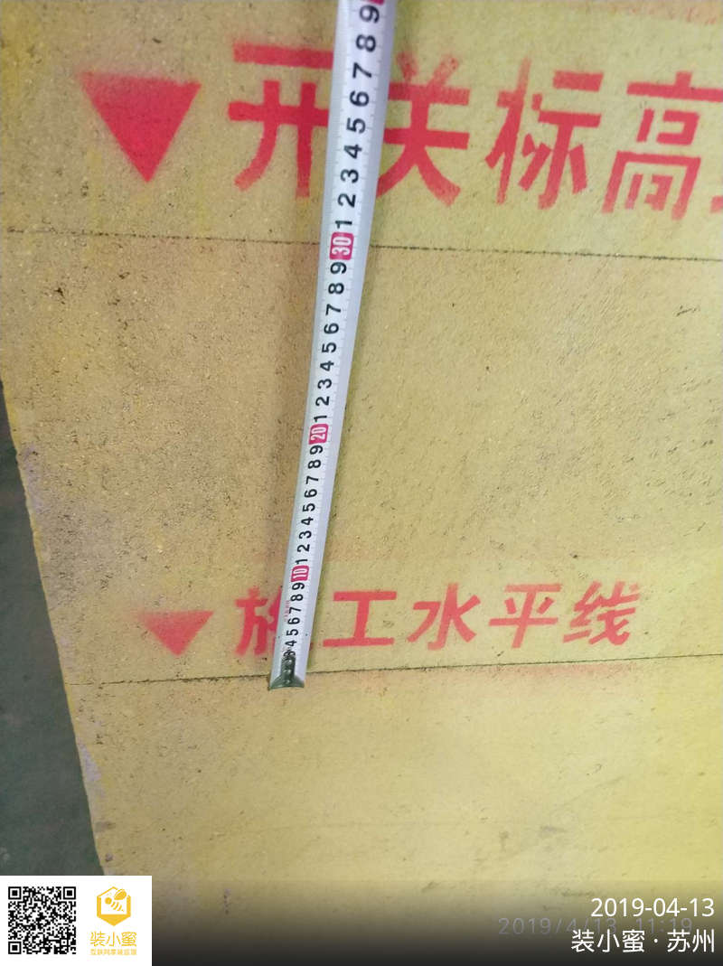

水平标准线已弹,水平检测正确
开关高度及定位线已弹,高度检测正确
插座高度及定位线已弹,高度检测正确

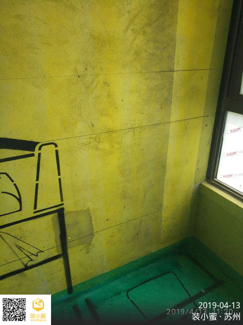

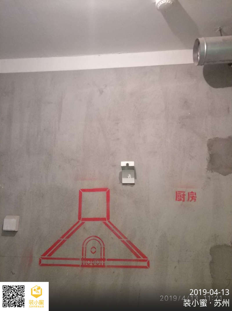

水电管线的走向设计合理,可以实施

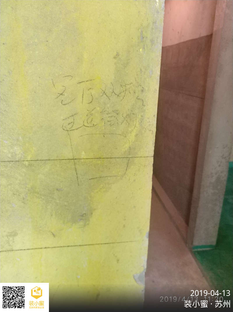

给水点位置与水管安装方案确定,可以实施
排水点位置及施工方案确定,可以实施
油烟机排烟管的位置已明确,可以实施
