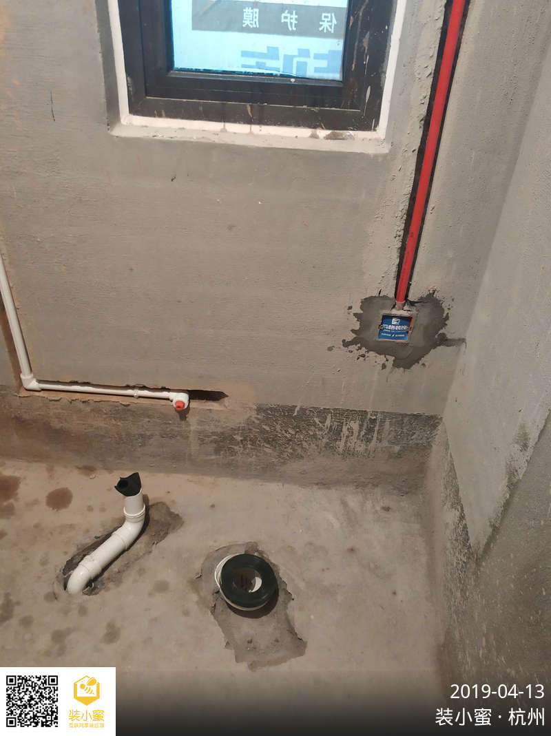

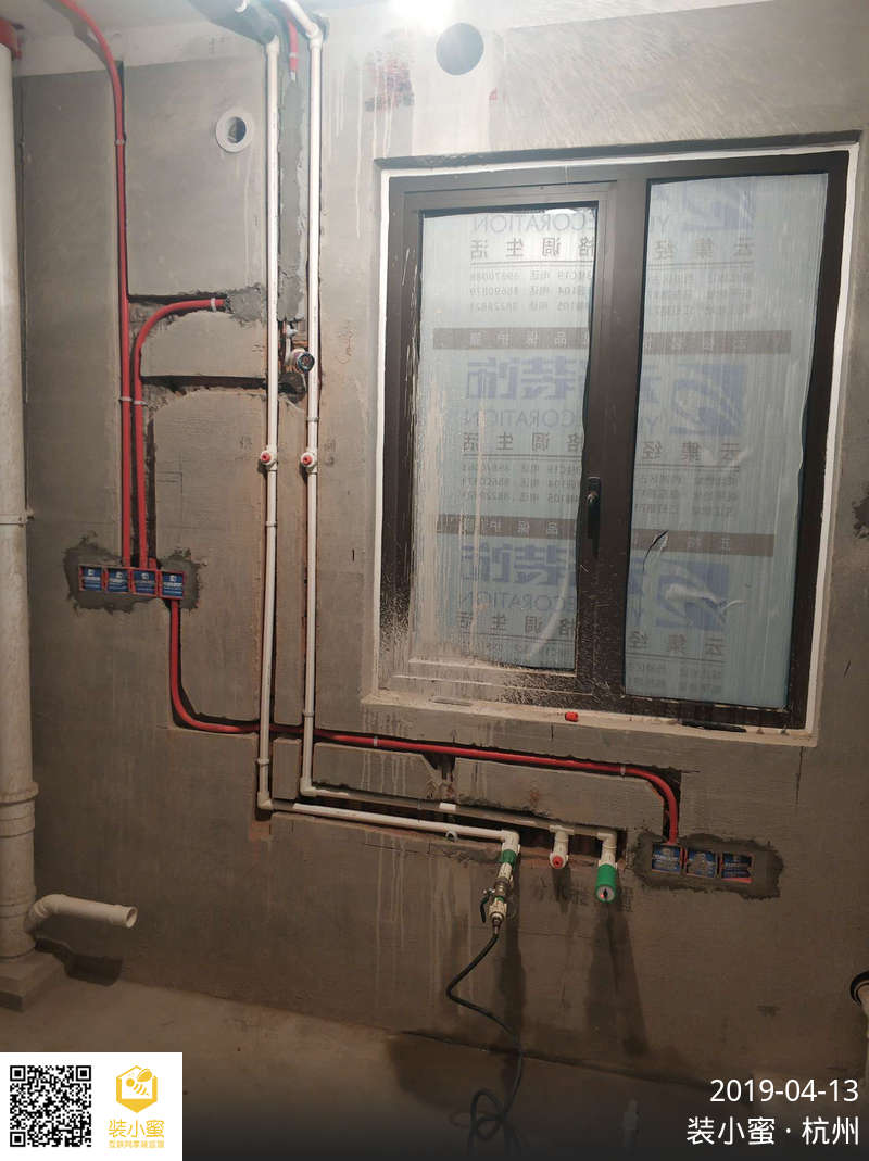

水电项目已完成,客户同意不接等电位,水管打压正常,对墙地面空鼓做检查,施工方拍照水电走向留底给客户,水电孔用发泡剂填实
1/配电箱弱电线接总开、线头外露

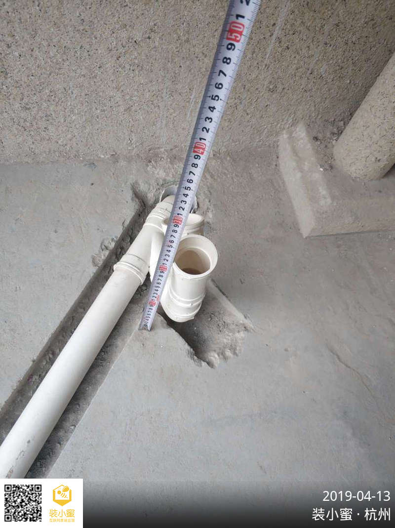

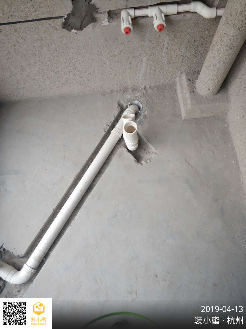

2/客卫马桶坑距移到33公分
3/书房开关线套黄腊管

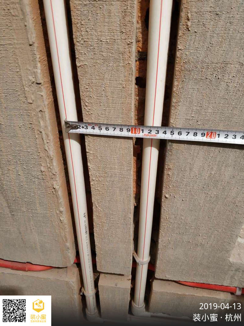

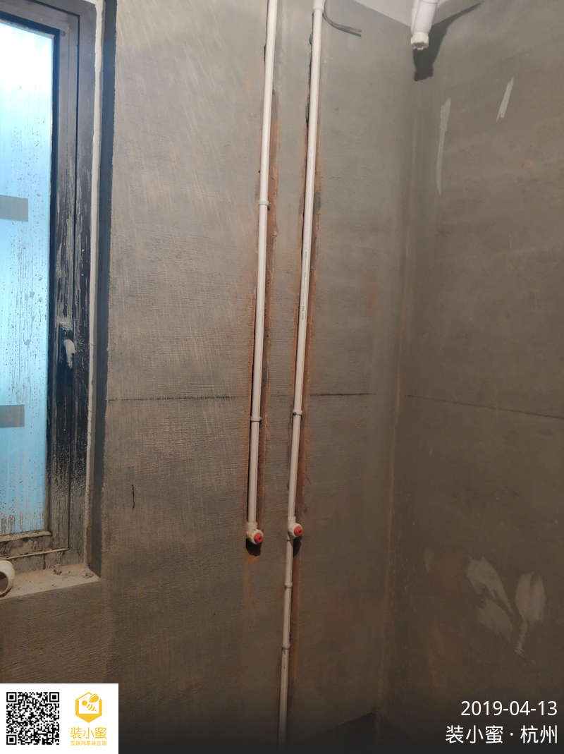

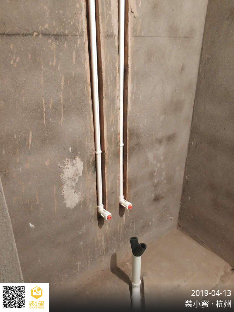

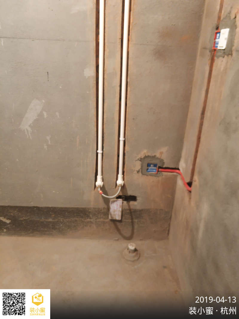

4/卫生间水管加管卡固定

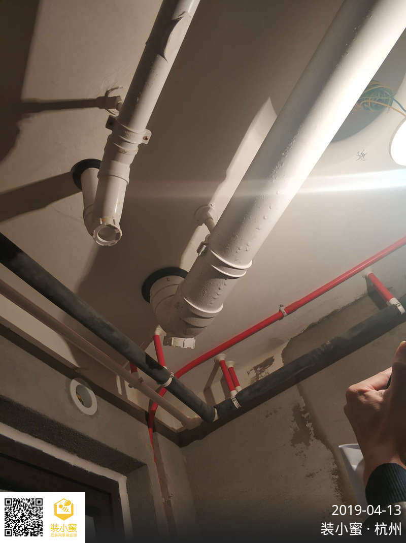

5/客卫楼顶排污管有渗漏

给水管道安装平直,走向正确
给水管道与各接口无渗漏现象,安装合格
给水管道固定牢固,无松动
给水管道管卡安装符合要求
龙头、角阀等水管端口出墙长度(水平)确认
多管并管时采用斜三通连接
下水管道已伸出墙地面200mm以上
厨房水槽排水管安装符合要求
