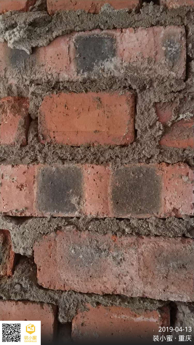

新建墙体已经完成。

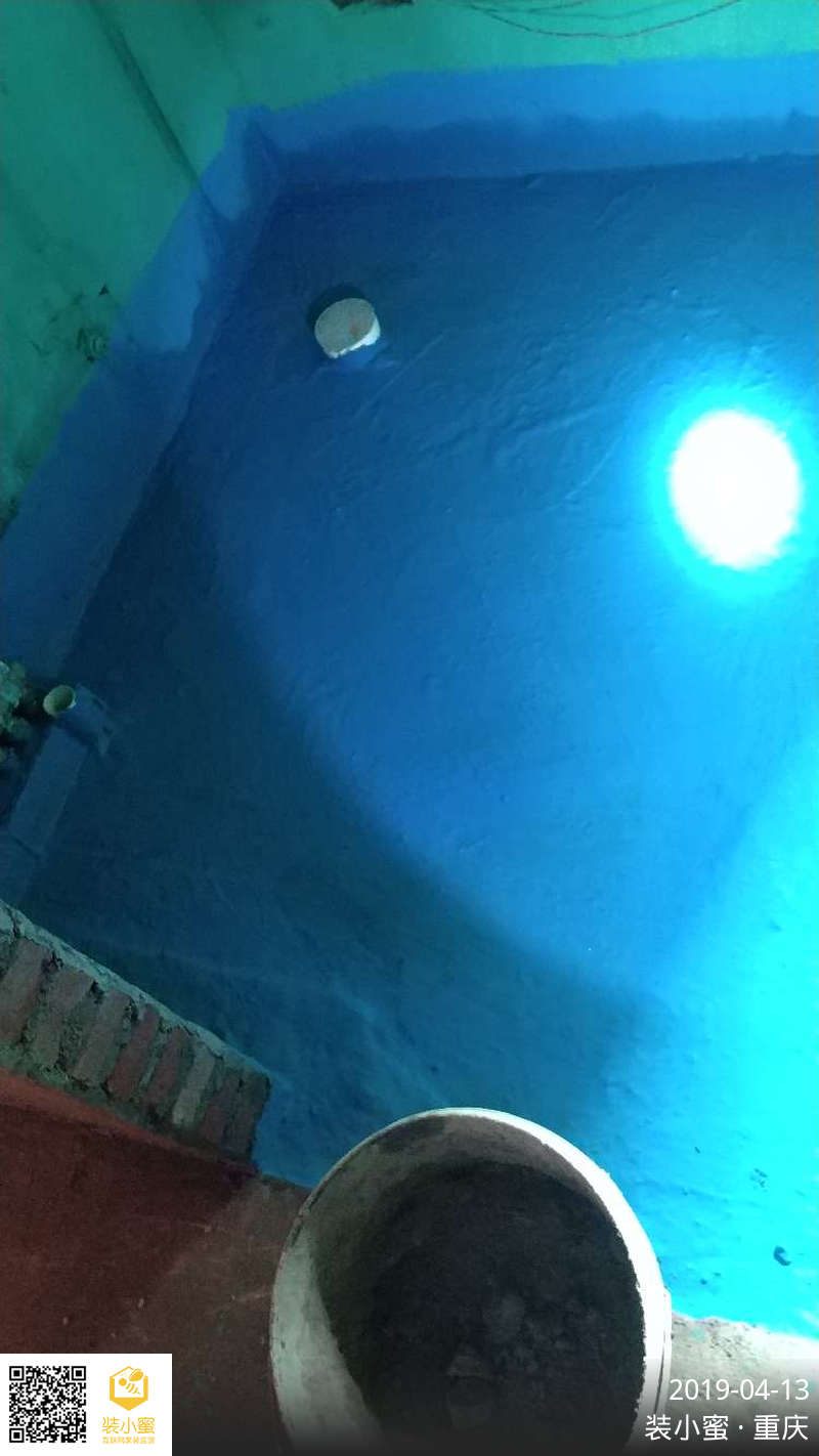

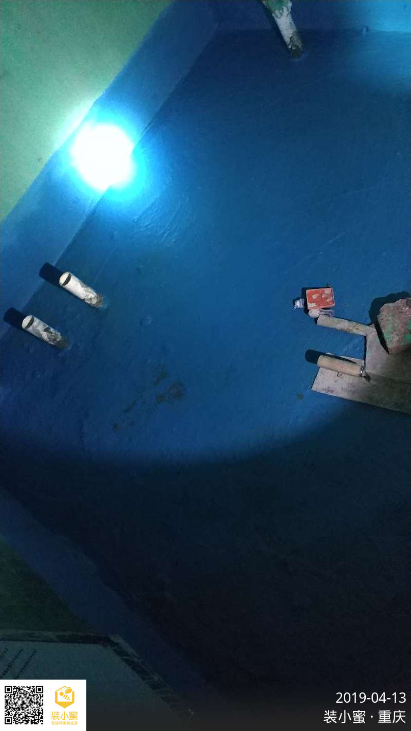

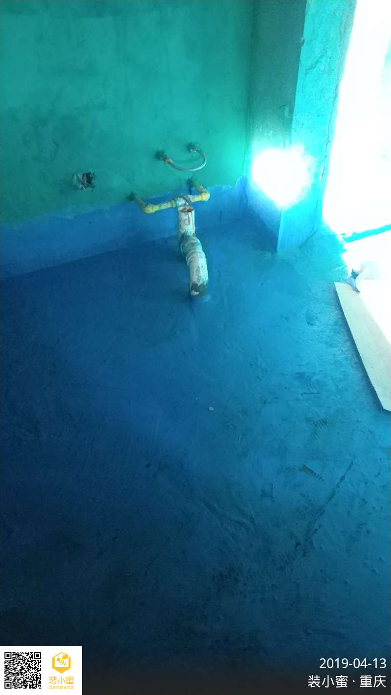

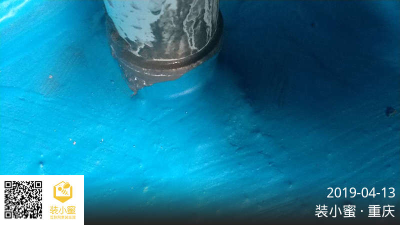

卫生间墙面和地面防水已经涂刷

2.楼下厨房和卫生间地面防水已经被破坏,需要重新涂刷处理。
3.厨房和卫生间地面已经涂刷防水,但是没有做档水条,需做档水条以后再闭水试验。

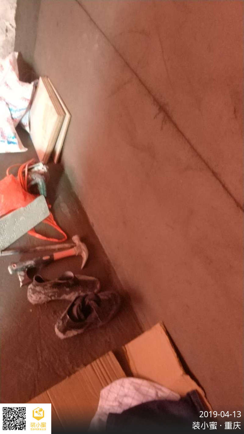

4.楼上和楼下卧室找平地面有多处平整误差过大,需整改

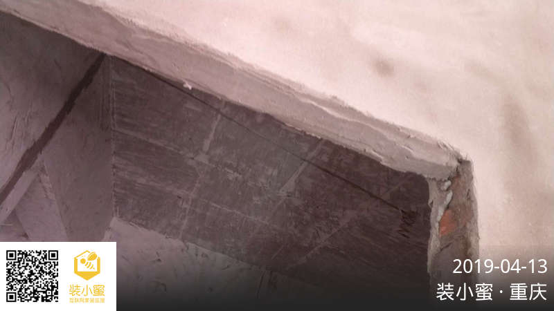

5.还有几处窗边,门边没有粉补

4、 地面找平的时候,建议冲筋打点,保证地面平整误差小于3mm。

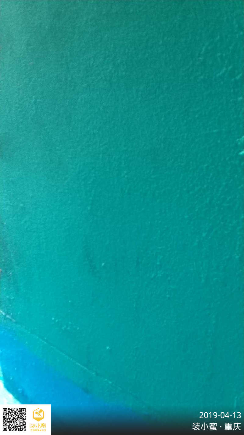

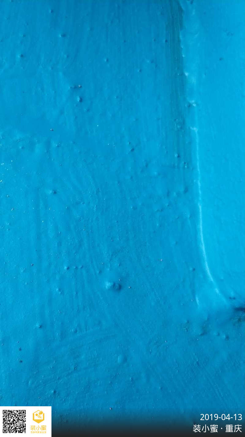

地面防水层涂膜质量符合要求

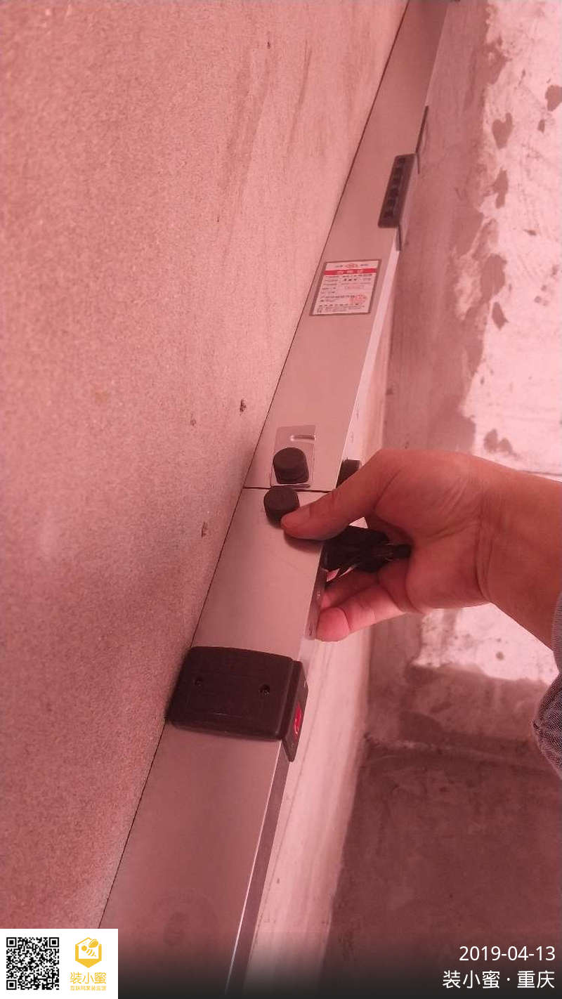

水平标准线已弹,水平检测正确
水平标准线已弹,水平检测正确

新砌墙体位置及尺寸正确
抹灰层表面平整垂直,阴阳角方正
砌块表面平整,灰缝饱满
抹灰层表面牢固无明显开裂现象
门窗洞口的过梁已设置
新墙与砼墙结合处已设置拉结筋
墙面干区防水层施工区域符合要求
墙面基层表面基本平整

管根部位加强防水
