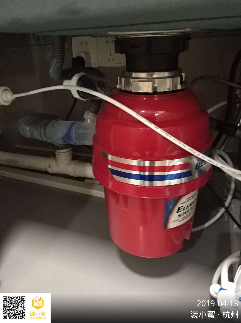

基础工程已全部完成,还有些修补未做,今日正在安装智能马桶。

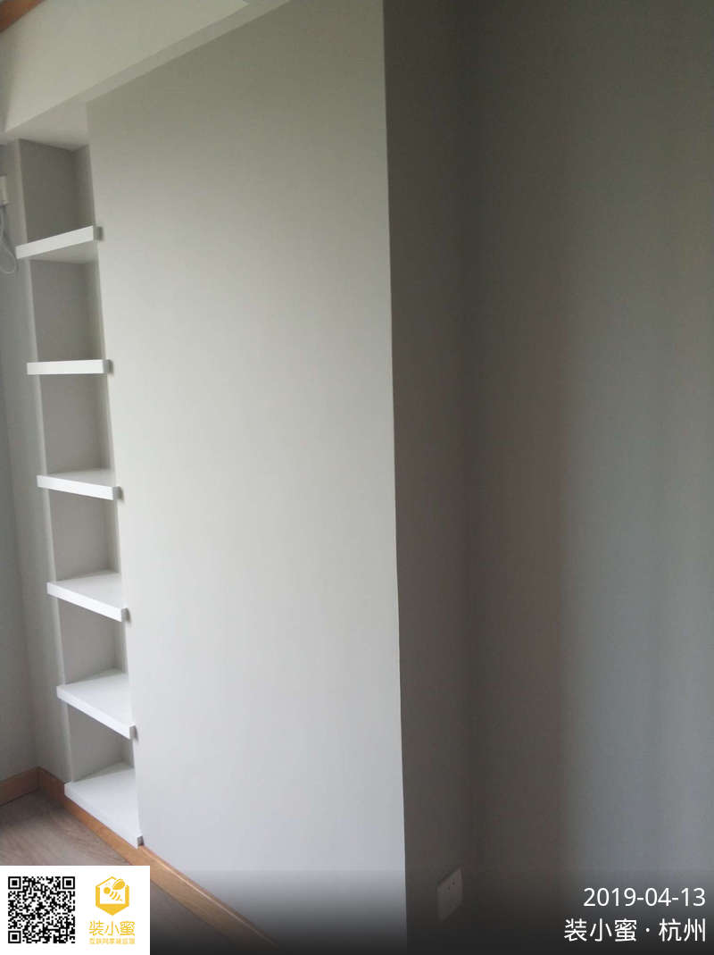

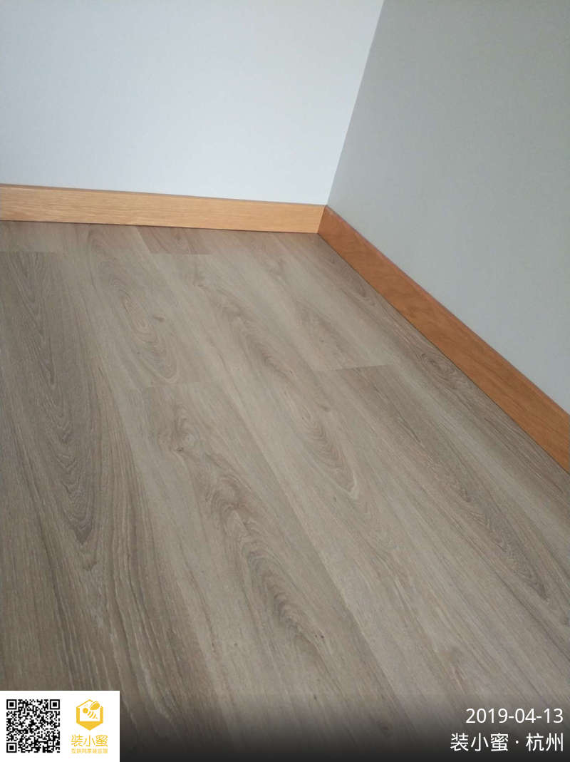

1.墙面贴墙纸,与门套连接处,踢脚线连接处,柜体连接处,铝合金窗户连接处,都需要打美容胶收口。(注:踢脚线与强化地板连接不能打胶,地板有热胀冷缩)

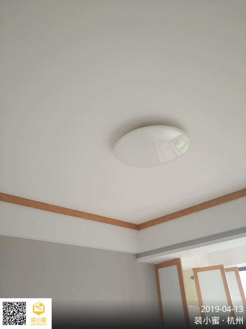

2.顶部乳胶漆需要修补,有磕碰,需要修补。

乳胶漆表面无明显缺陷,符合要求

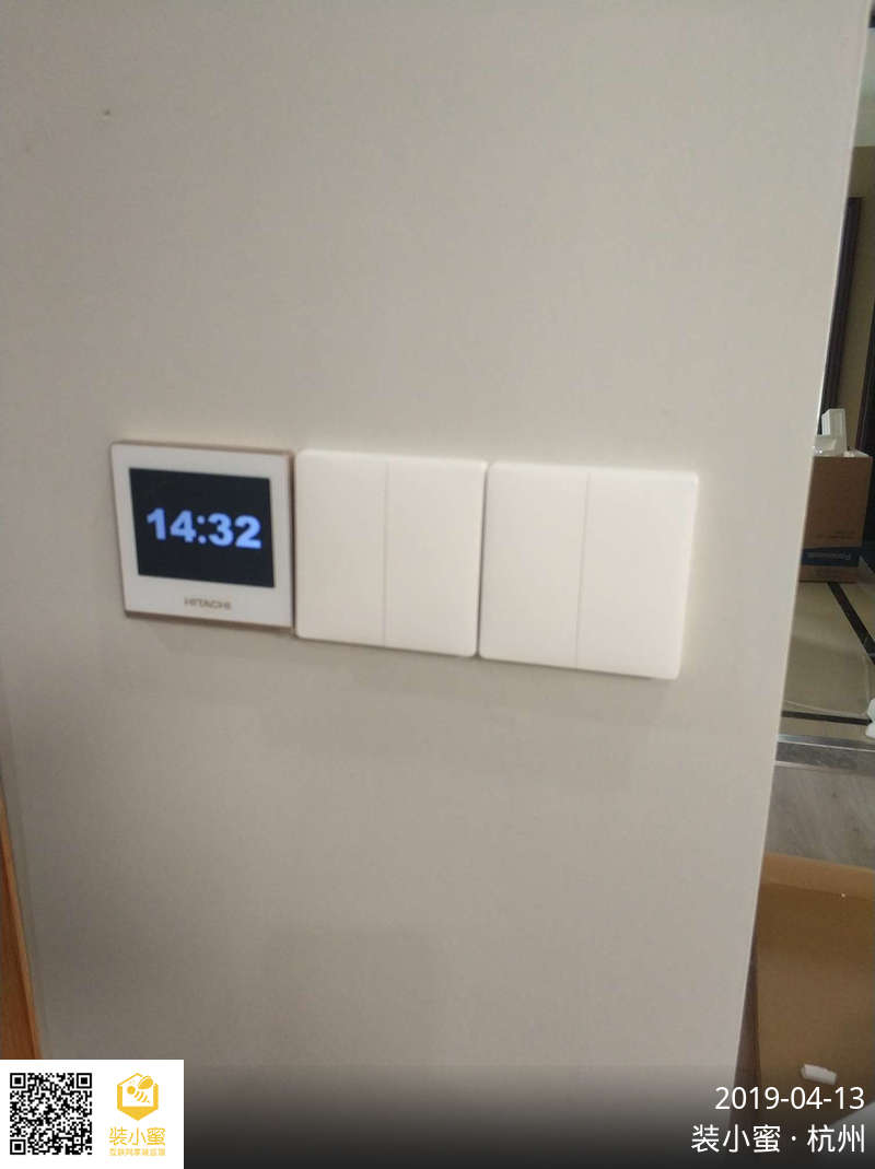

各面板安装牢固并符合要求
开关面板的操作与控制正常

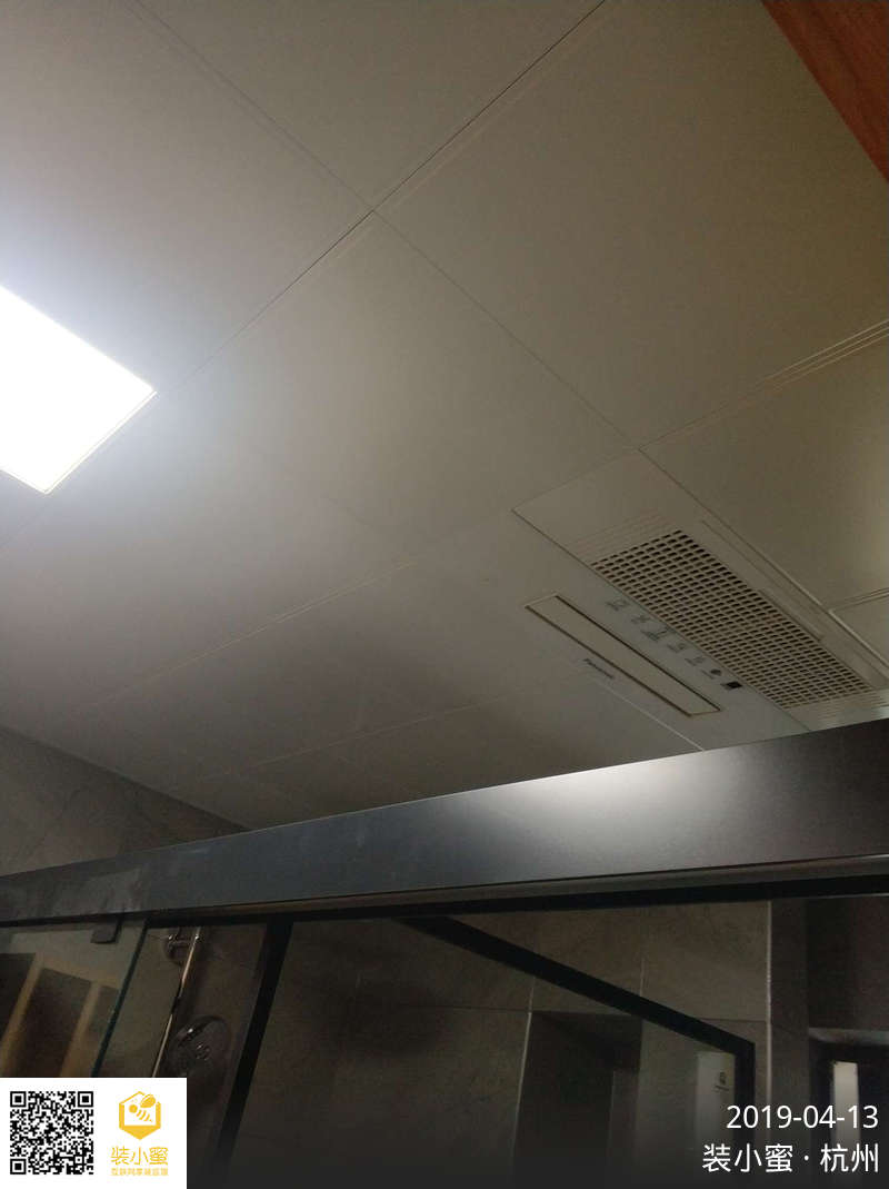

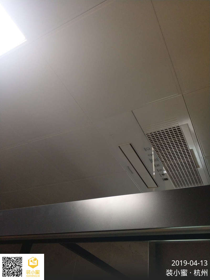

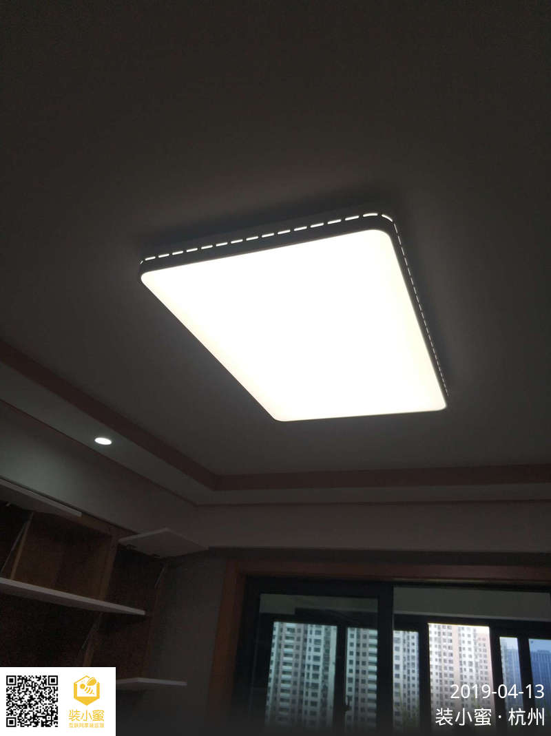

灯具安装符合要求

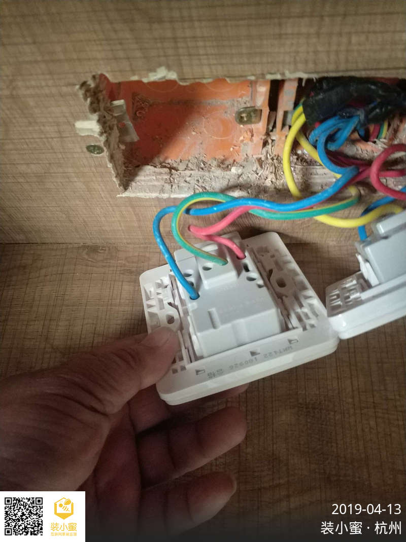

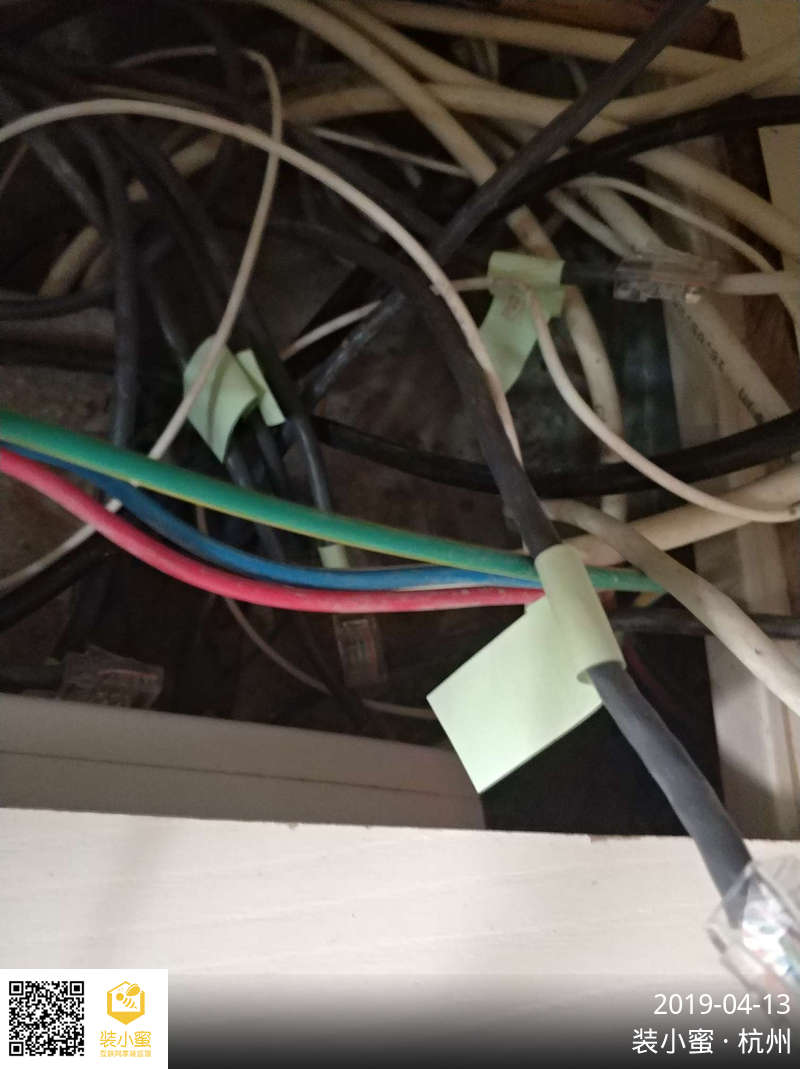

拆卸部分面板,内部接线规范

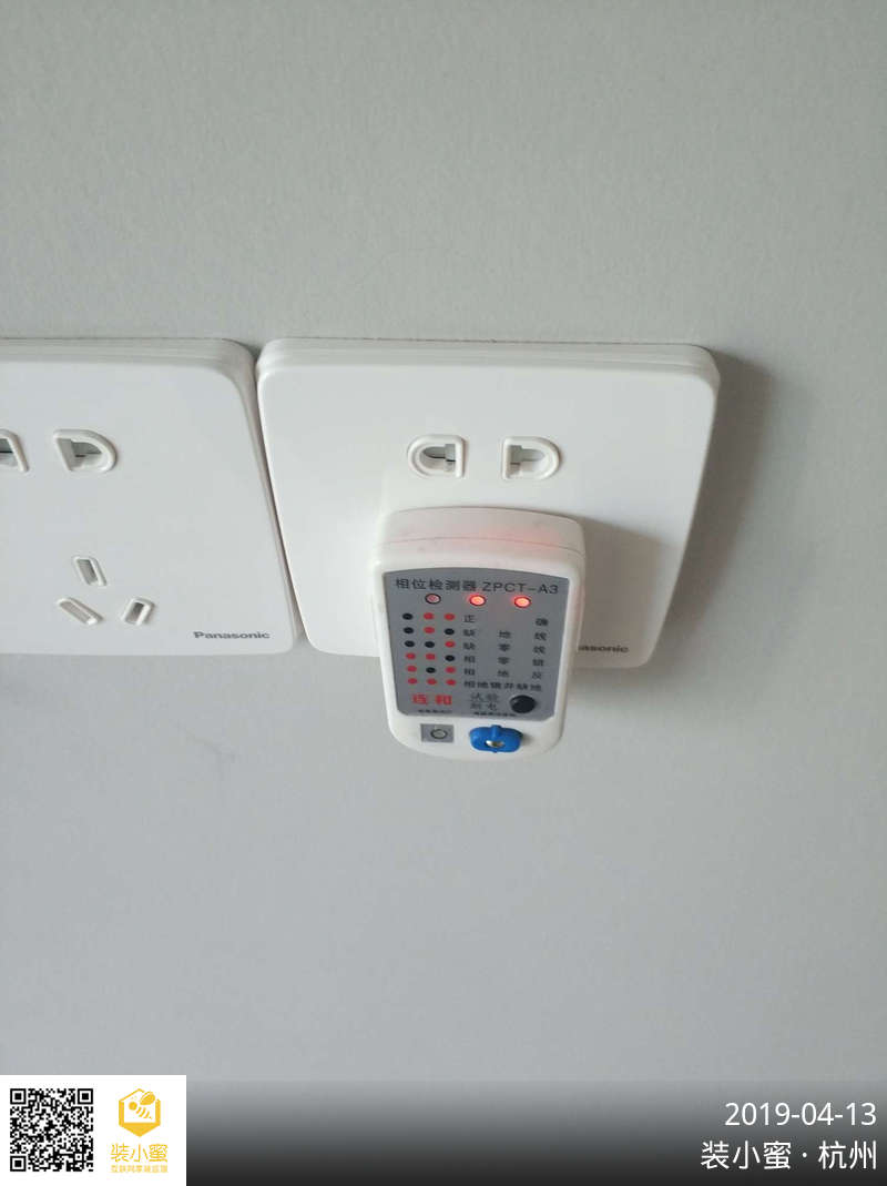

插座面板经通电检测,工作正常
预留的弱电线编号标识完整

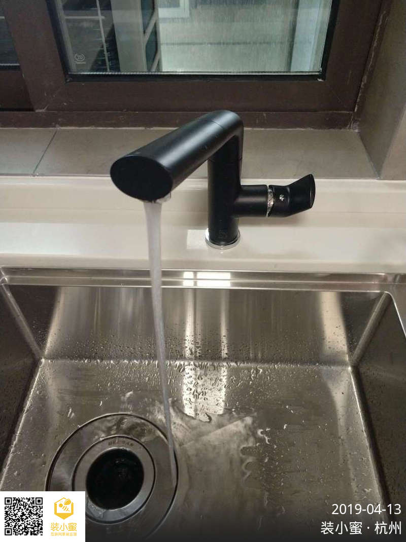

龙头安装牢固,无渗漏
龙头开闭灵活,控制正常
角阀开闭正常,无渗漏
软管安装牢固,无渗漏
台盆排水畅通,具有存水弯功能
乳胶漆色泽一致,无色差透底现象
表面完整,材质色泽一致

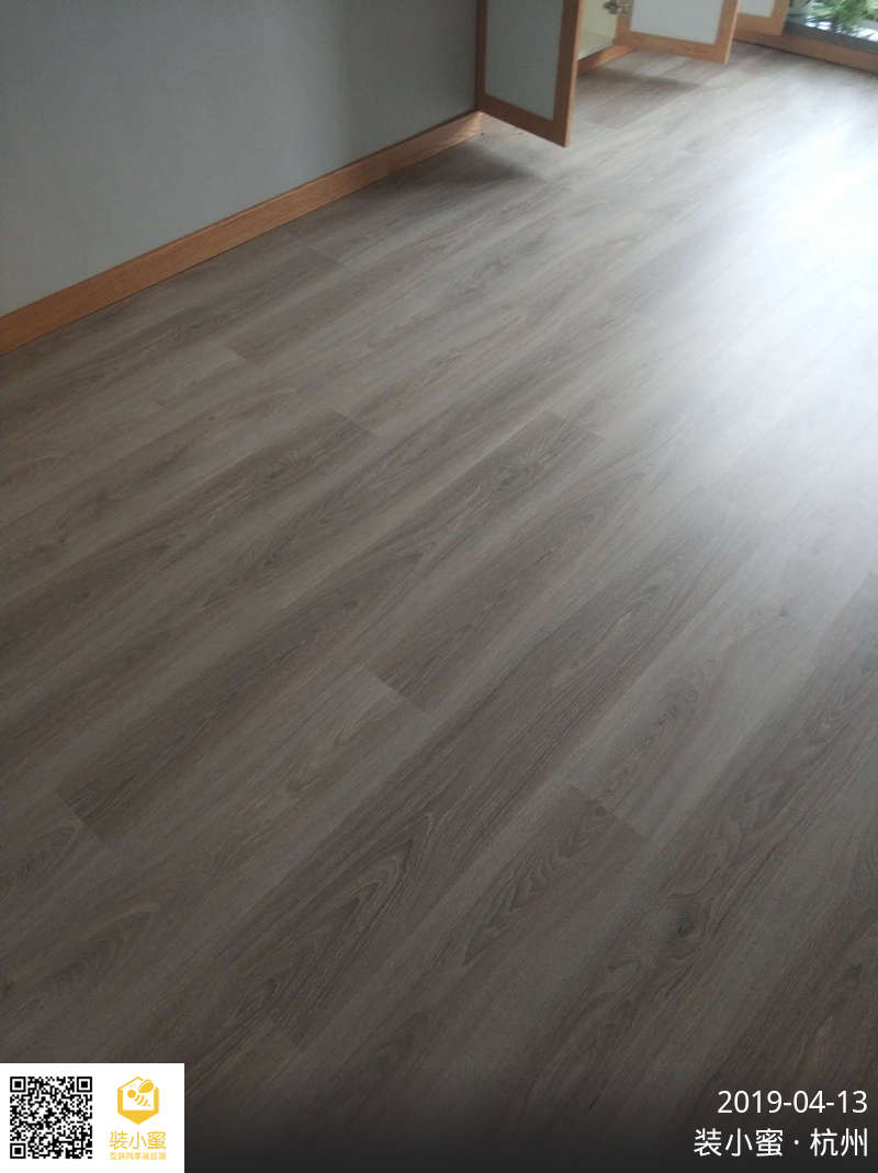

地板表面平整,无明显变形
安装牢固,拼接质量符合要求
收口条安装牢固,符合要求
表面完整,色泽一致
踢脚线安装质量符合要求
