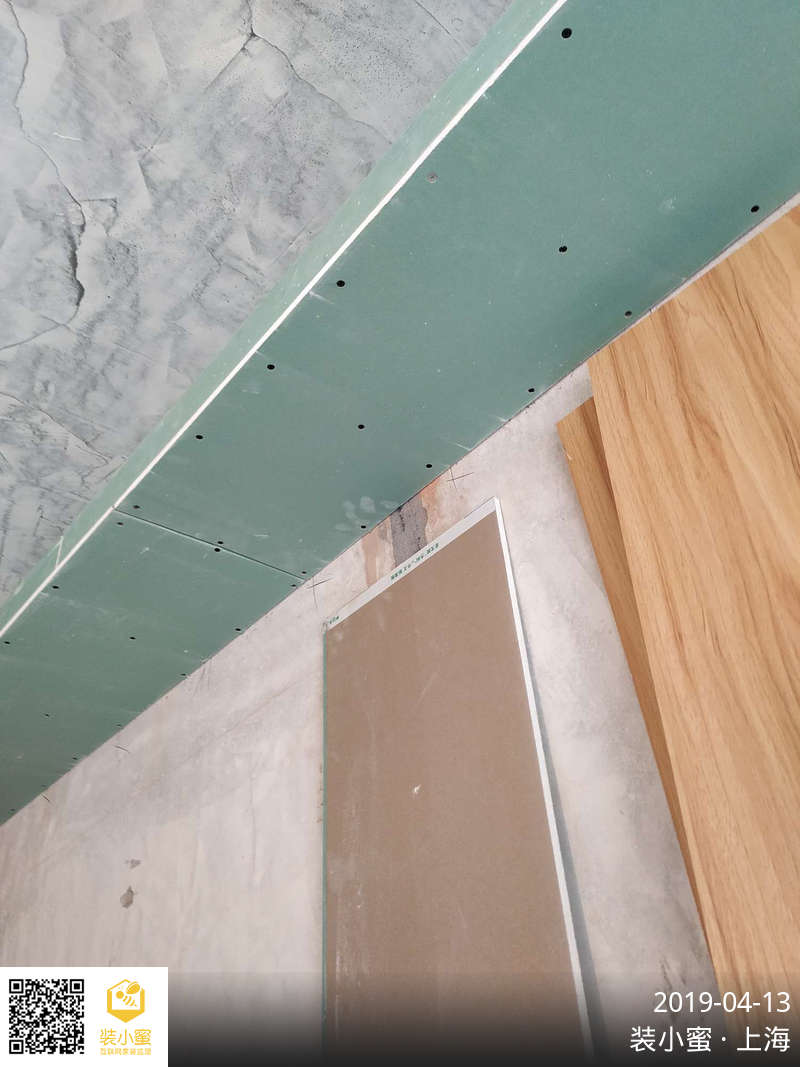

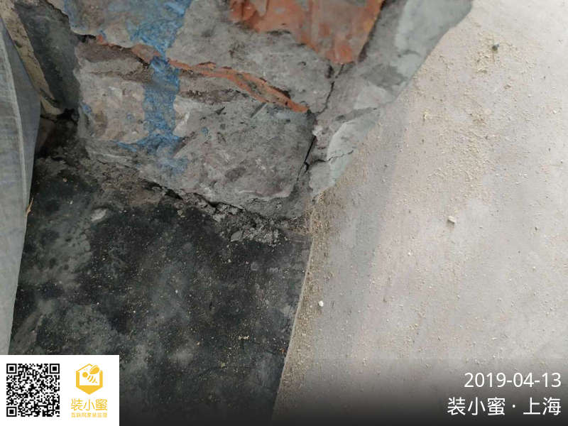

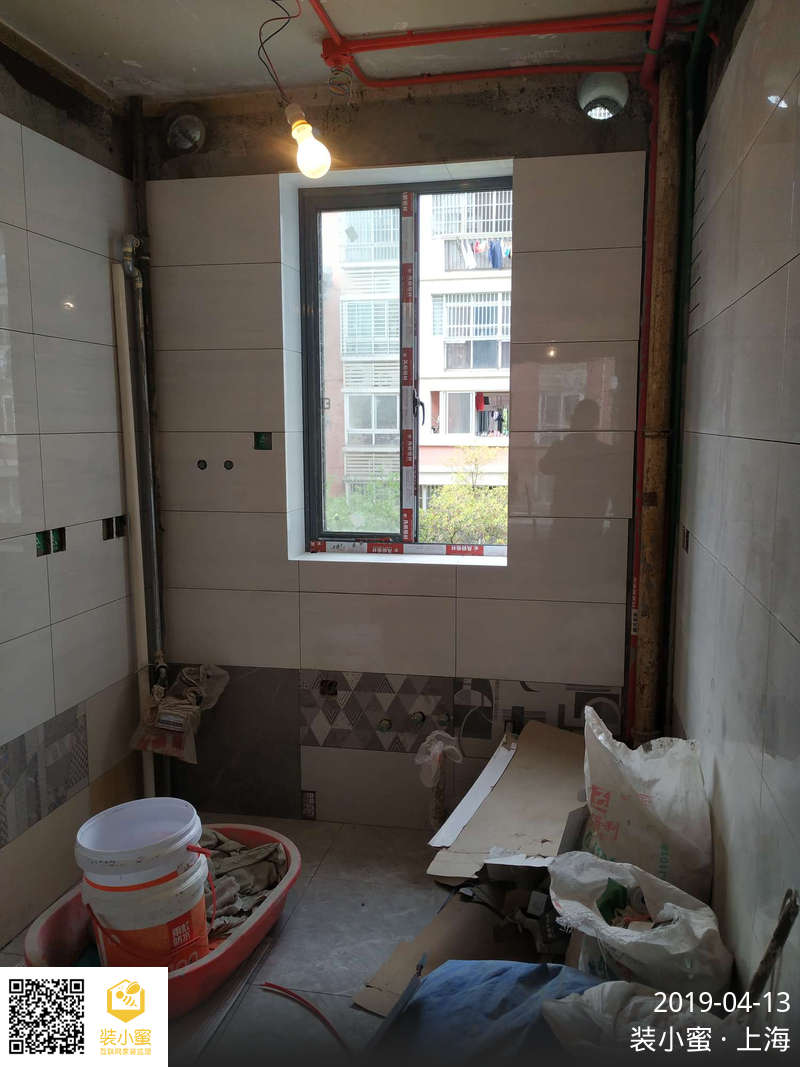

1.入户门口,墙面开裂,建议铲除后重粉。

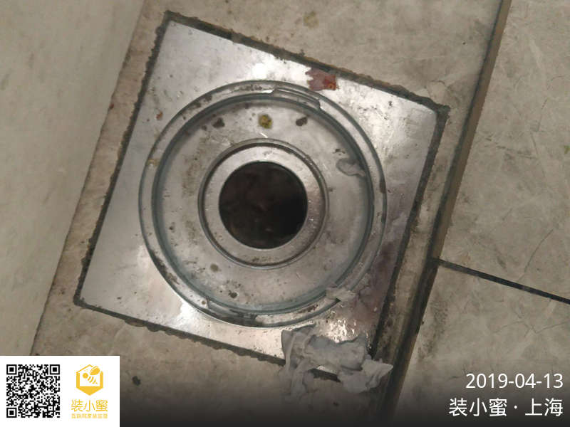

2.马桶下水口,未套管,建议刷防水处理
3.抽屉底板,建议用整板的

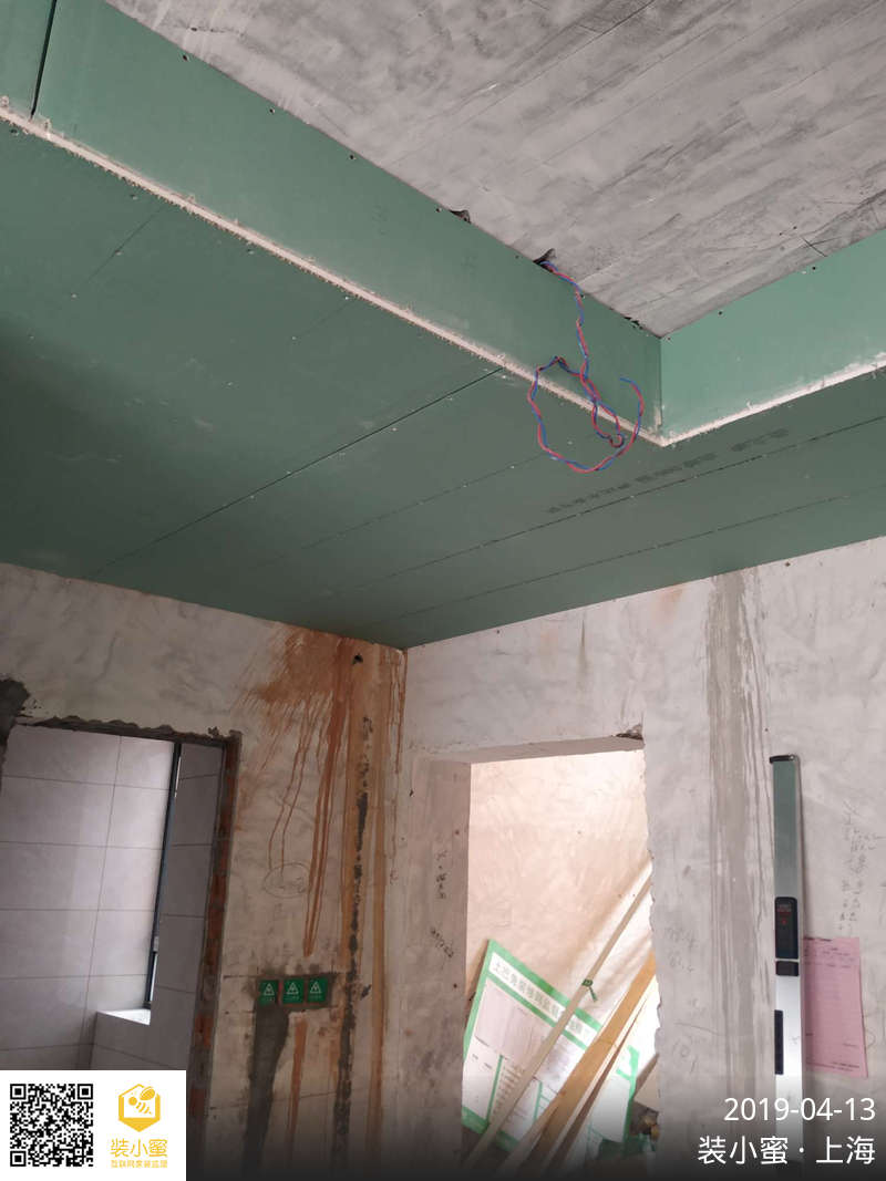

1.墙面开槽处应先贴绑带,后满贴网格布
2.墙面批嵌注意平整度,注意时间间隔。

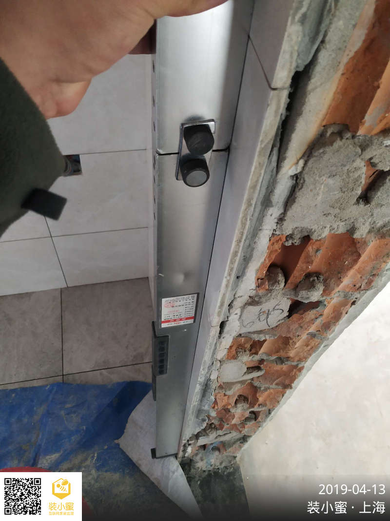

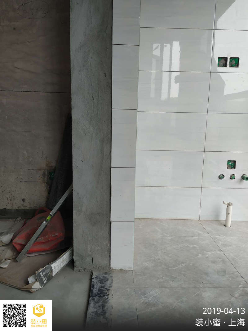

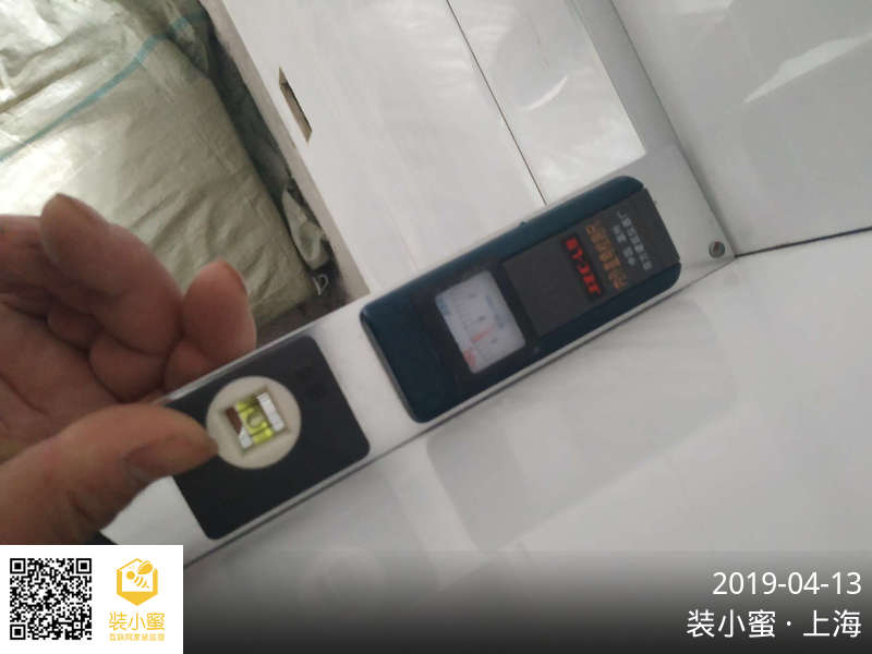

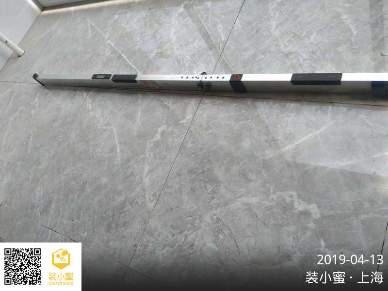

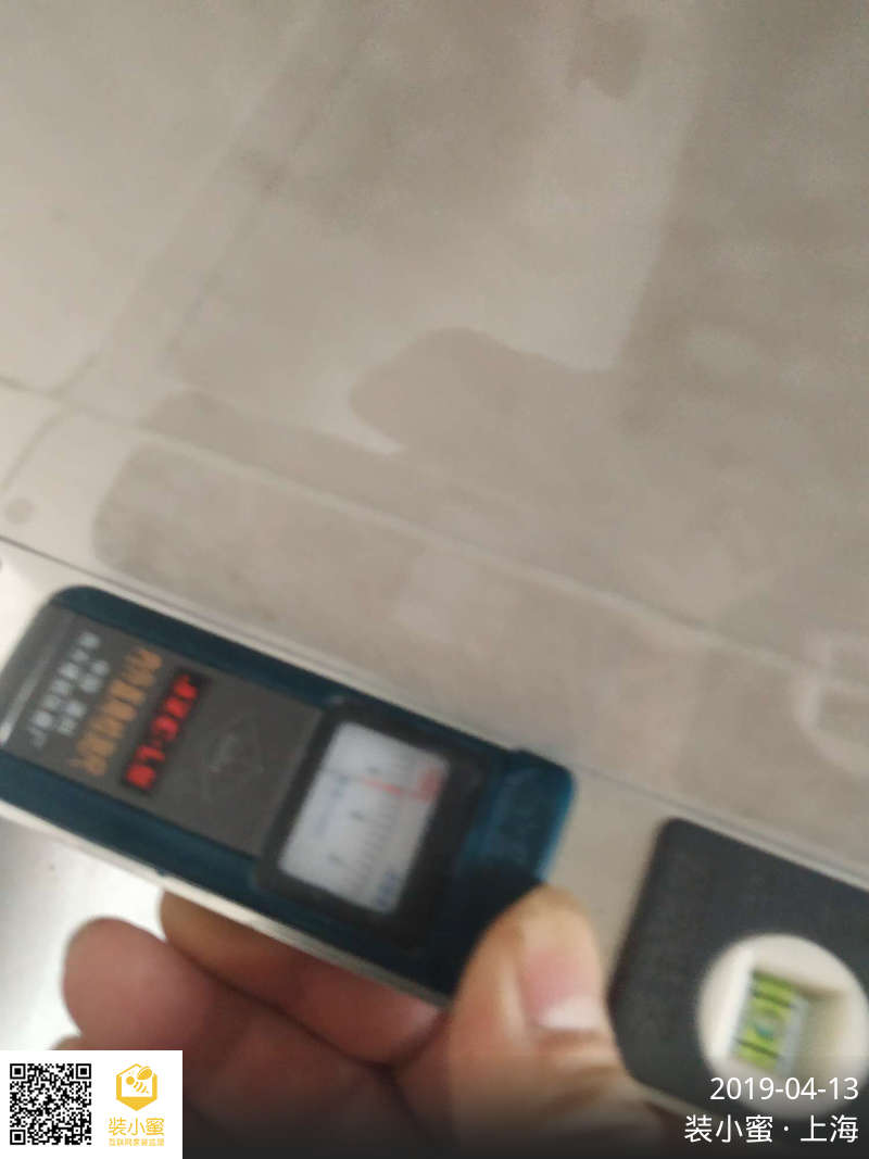

门洞口墙体(两侧)垂直平整符合要求
精找平层(地板)表面质量符合要求

新老墙结合处已加设钢丝网防裂
新老墙结合处已加设钢丝网防裂
地面防水层涂膜质量符合要求
地面防水层涂膜质量符合要求

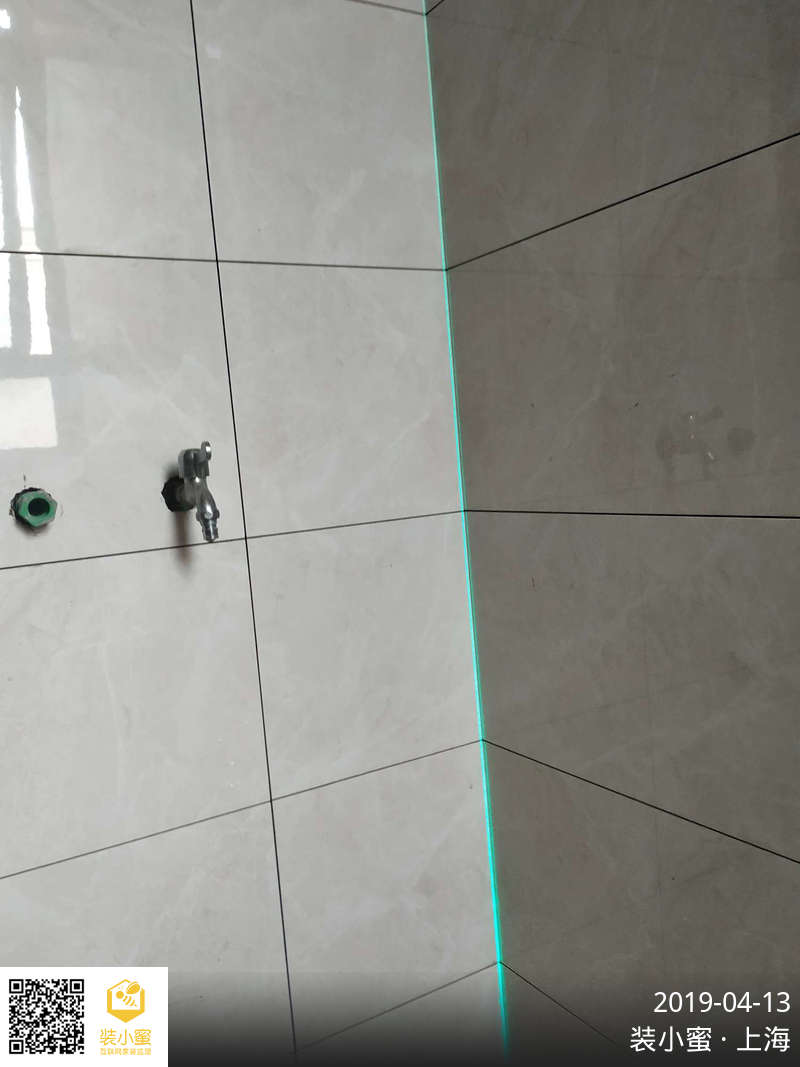

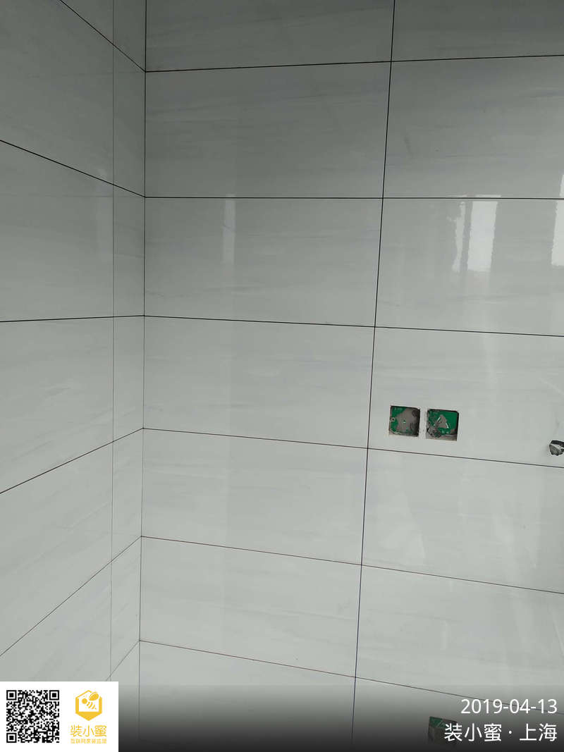

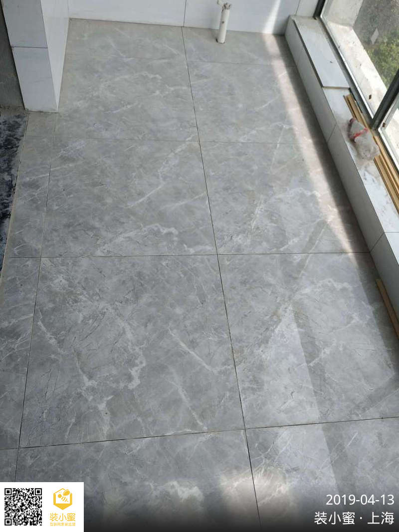

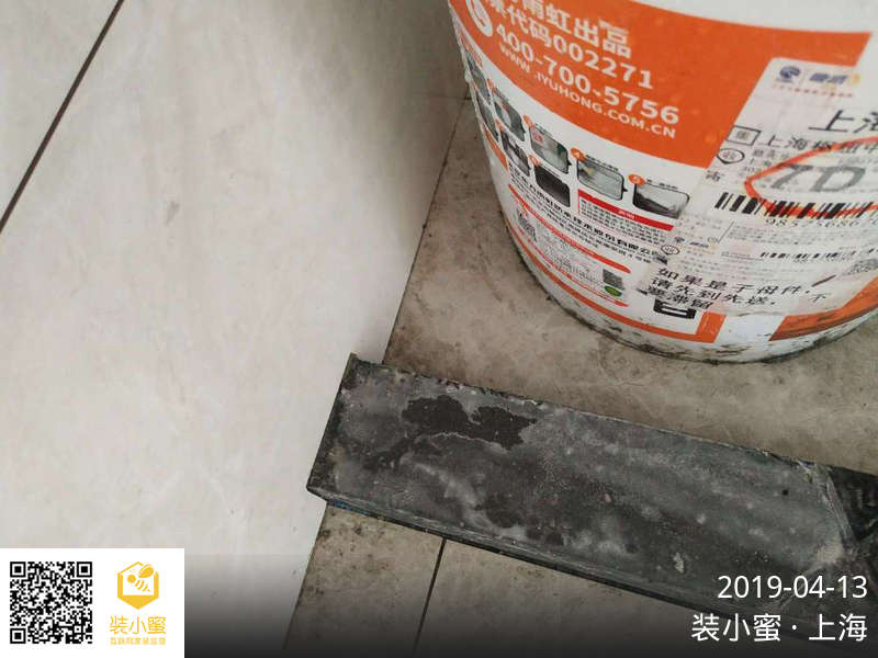

地面砖(石)铺贴平整,符合要求

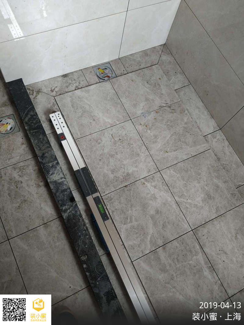

湿区地面砖坡度符合要求

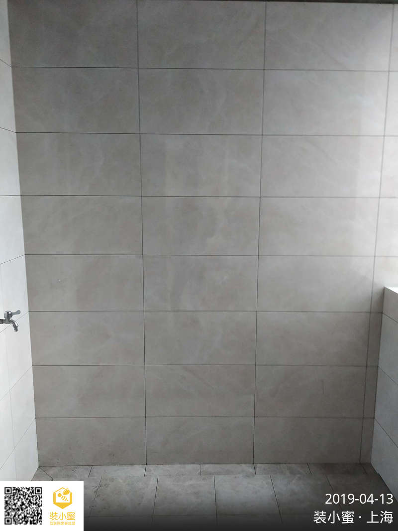

卫生间干区地面砖坡度符合要求

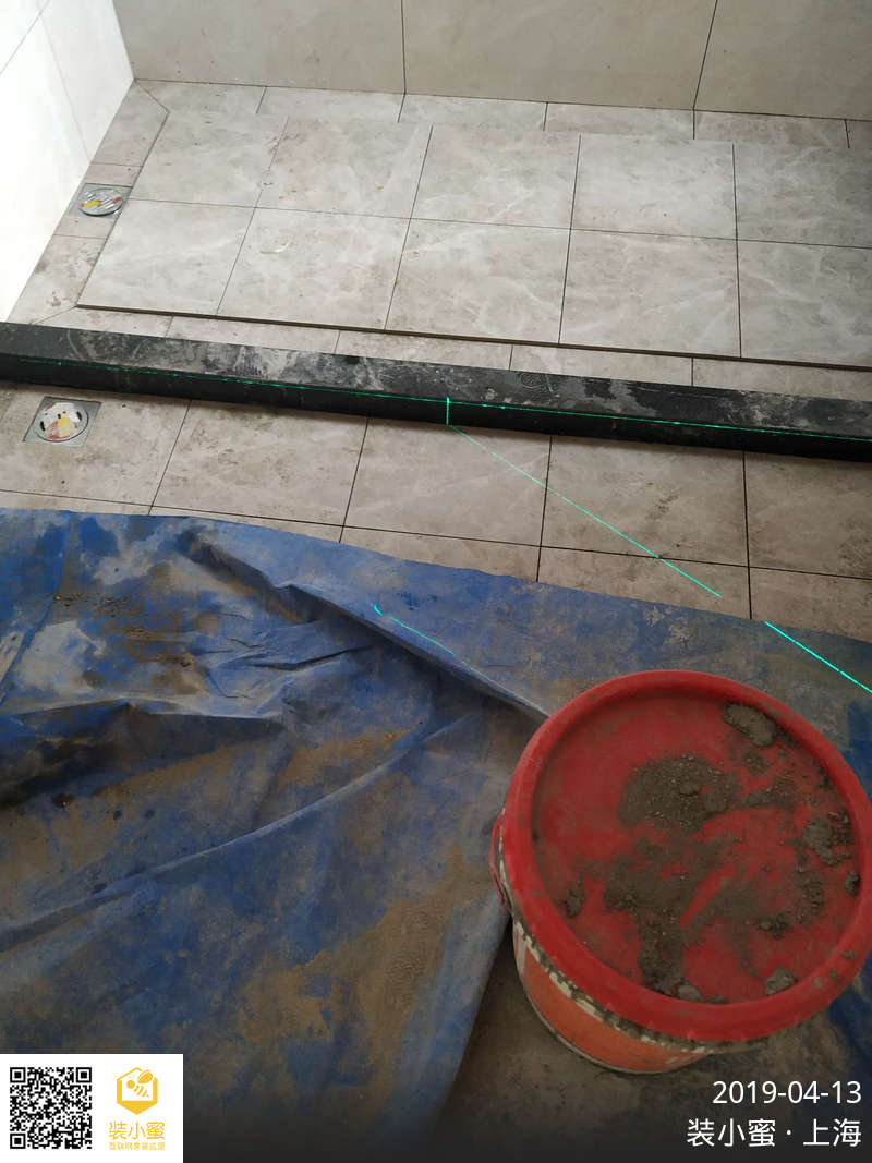

淋浴房挡水条与安装符合要求
门槛石与安装符合要求
