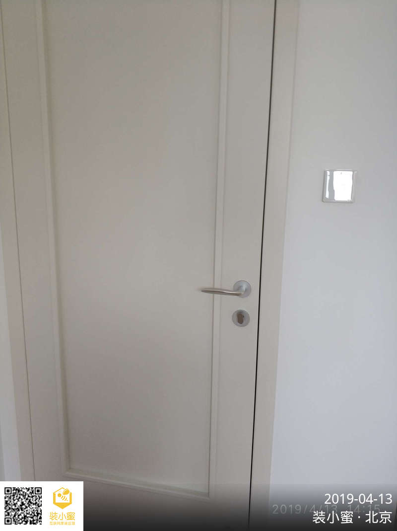

客户:2人,工长:1人,客户家人:2人
基础工程竣工,质量合格达标。
1.窗户边角保洁后要封胶处理。
2.主材家具安装注意磕碰
3.提醒施工方厨卫的下水管要密封处理好。
家具进场后,室内要通风散味。
——来自装小蜜监理 杜腊春

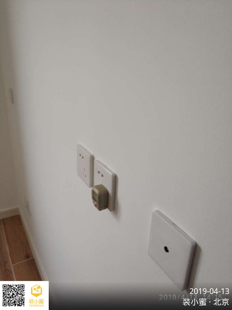

符合标准:11项

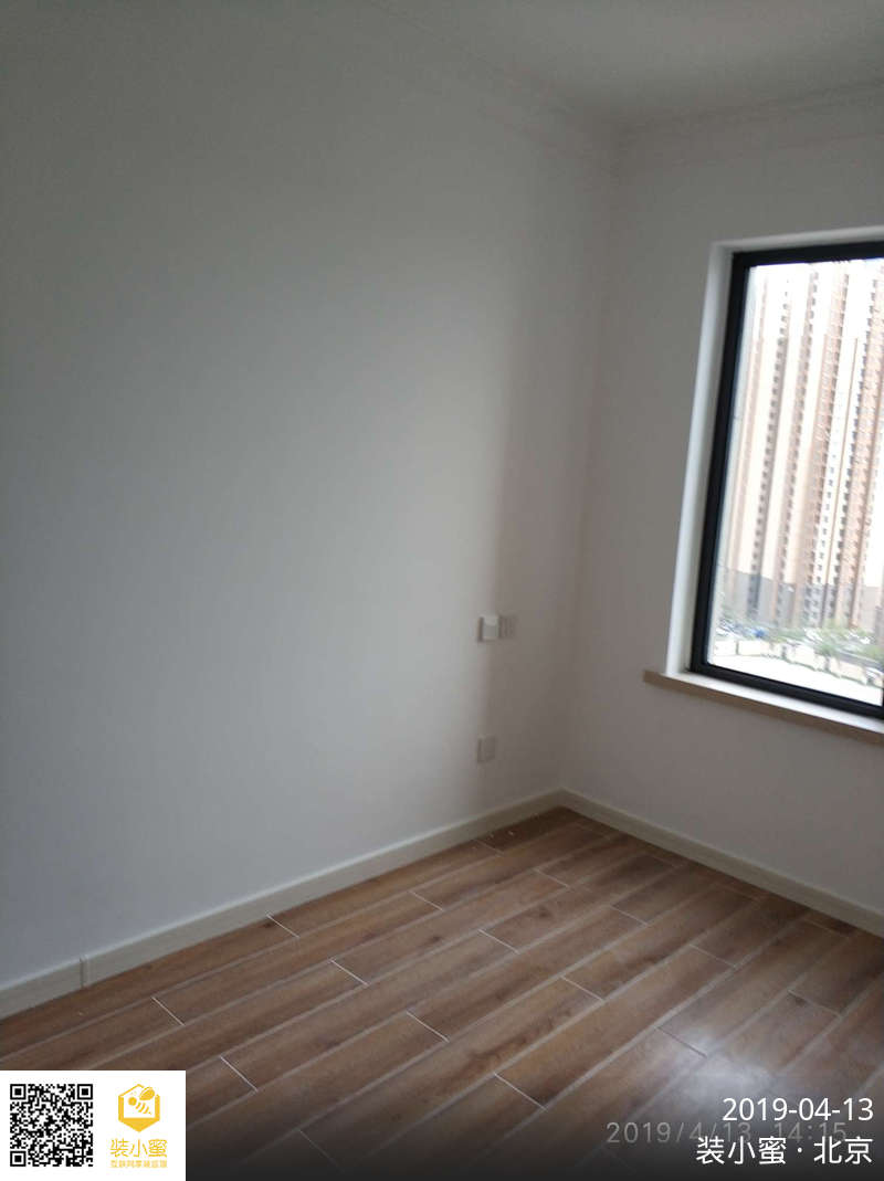

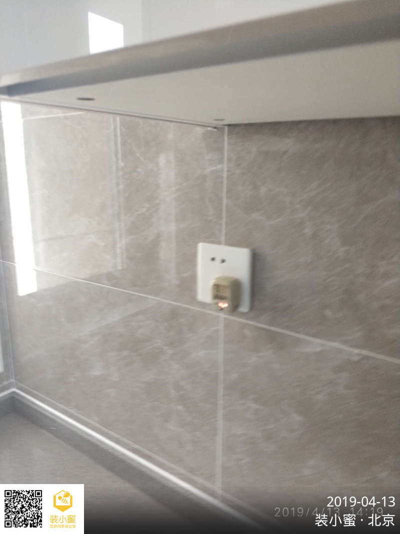

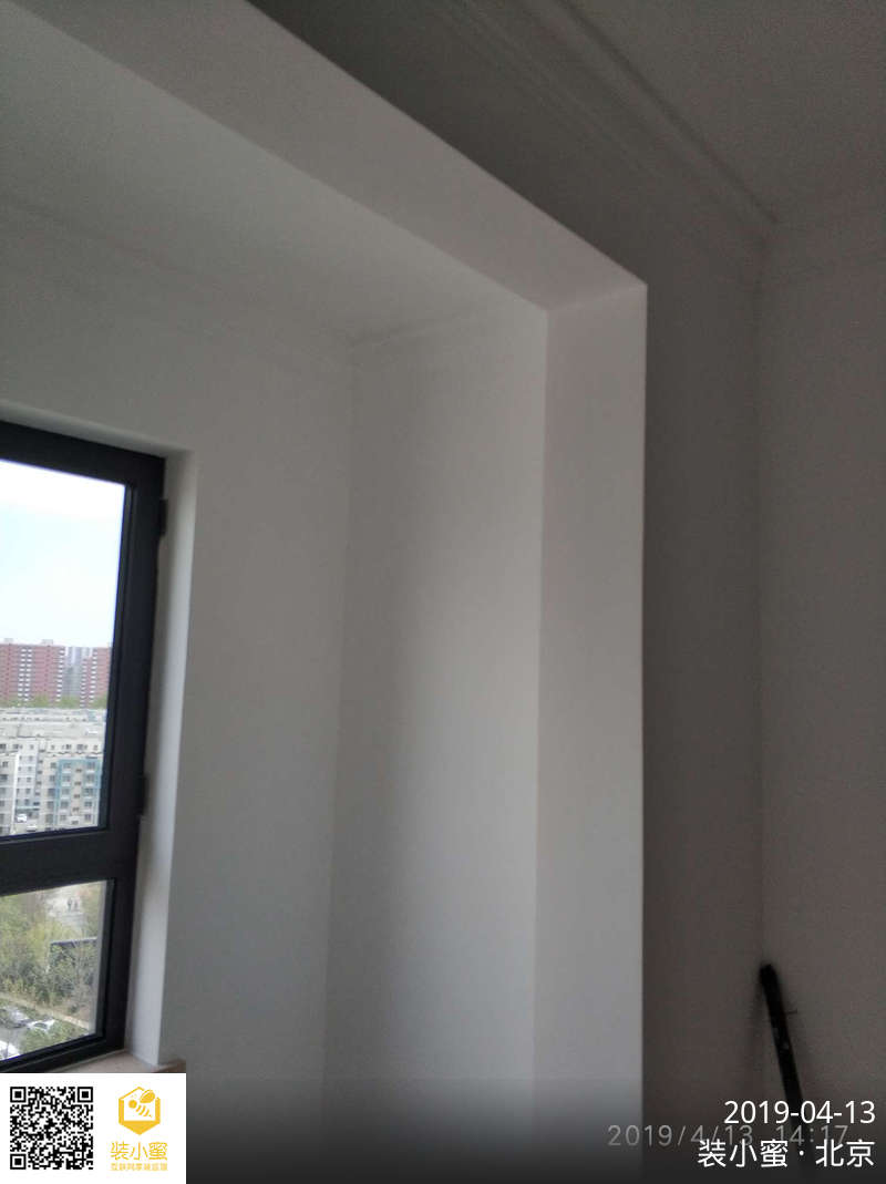

乳胶漆面层,涂刷质量符合要求
乳胶漆面层,手感牢固光滑
乳胶漆面层,表面色泽一致

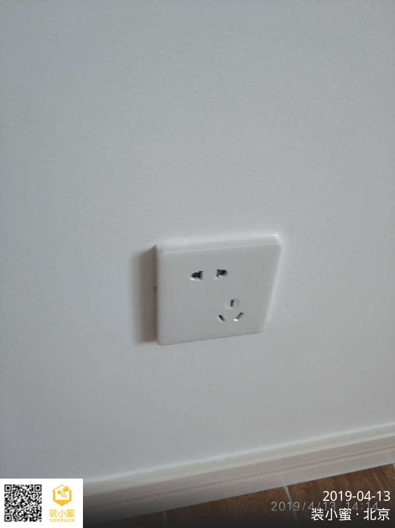

各面板安装牢固、平直

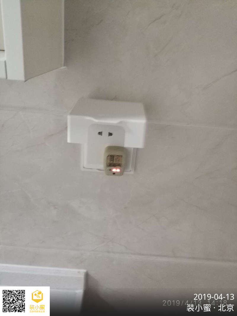

插座面板经通电检测,工作正常
各断路器回路控制正确符合设计要求

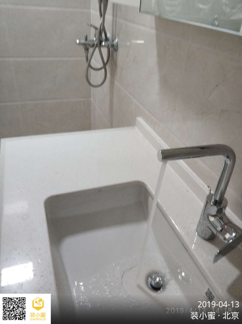

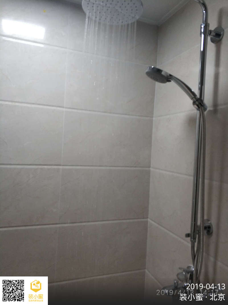

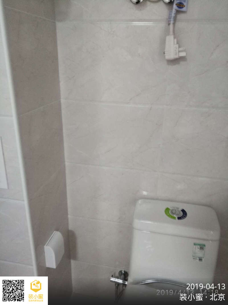

角阀开闭正常,无渗漏
龙头出水控制正常
各卫浴表面完整

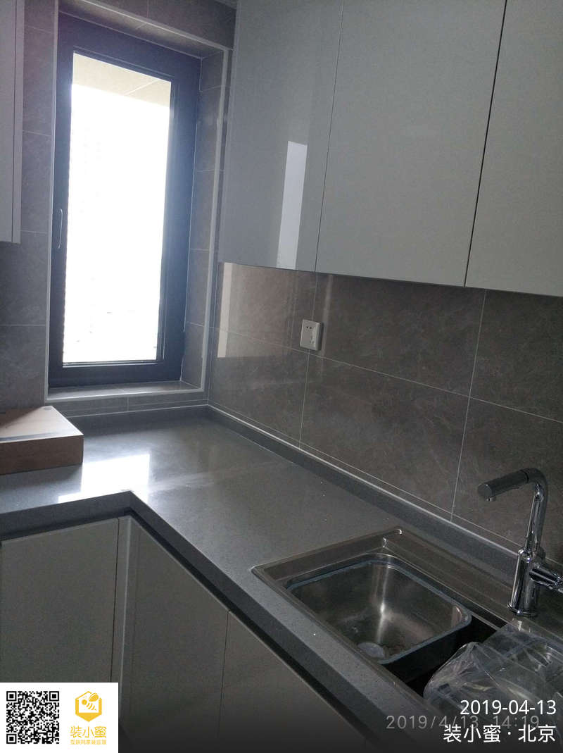

门套(门套线)安装质量符合要求
厨房电器(设备)工作正常
