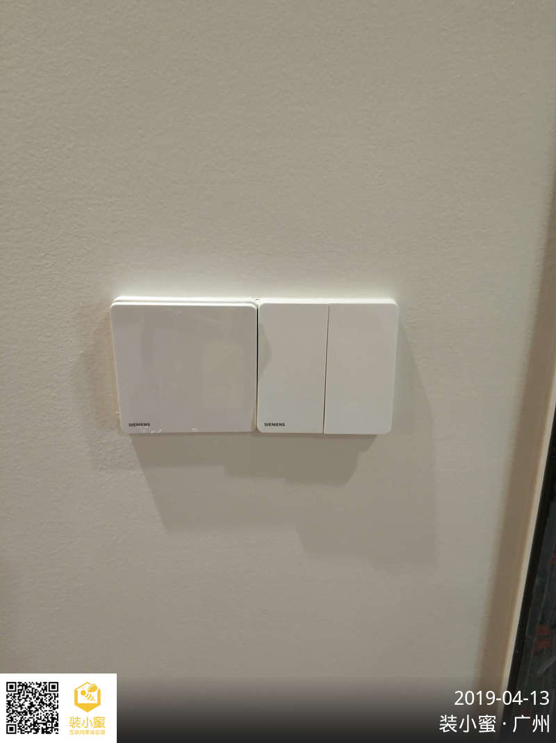

2,建议开关插座,阴阳角涂刷无色差施工。

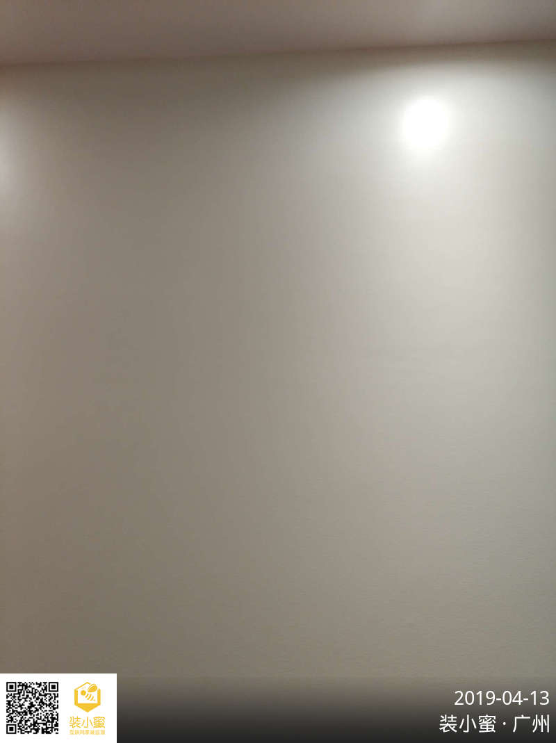

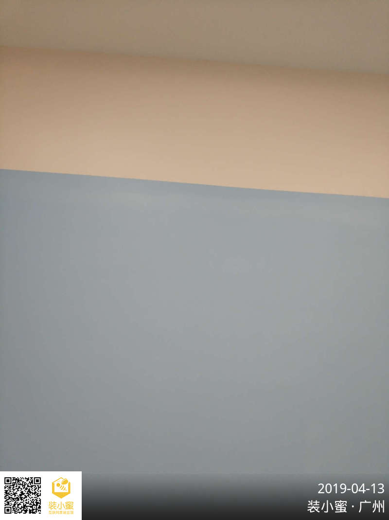

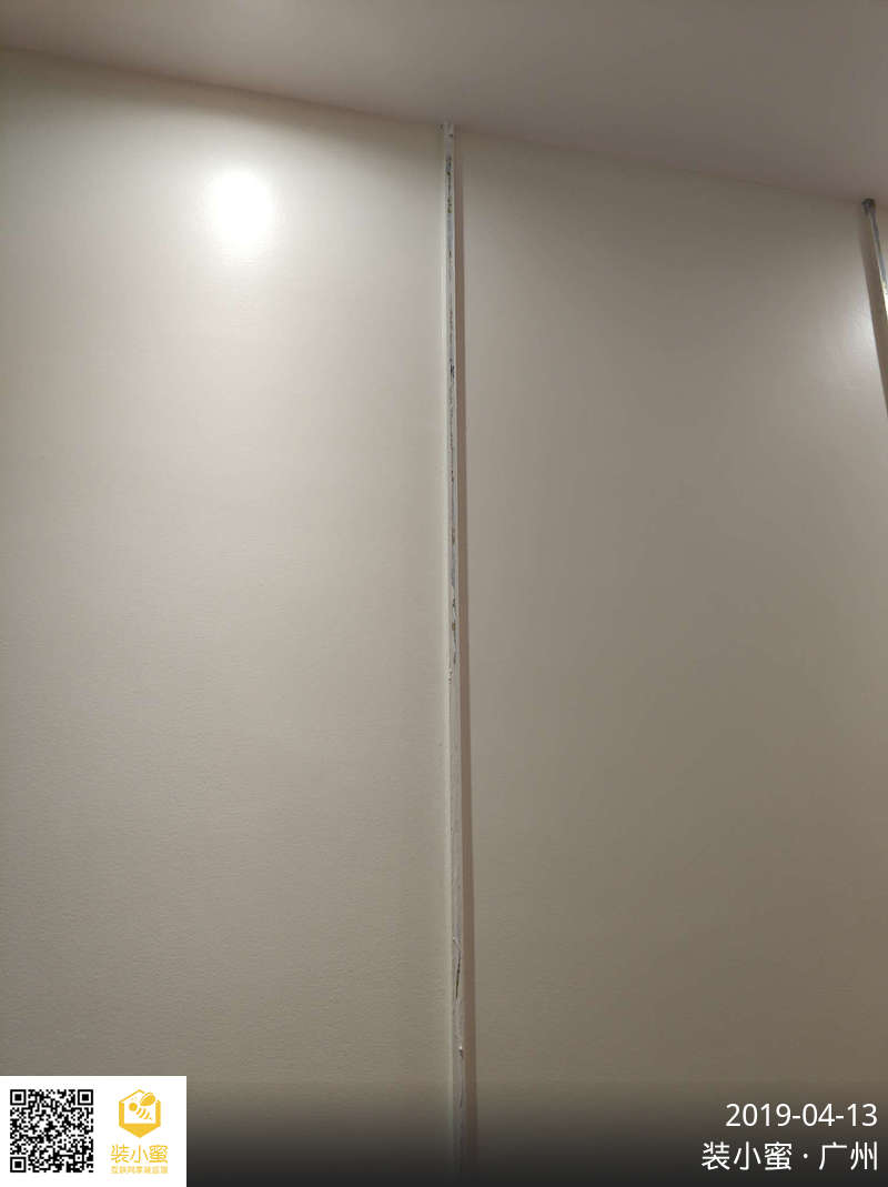

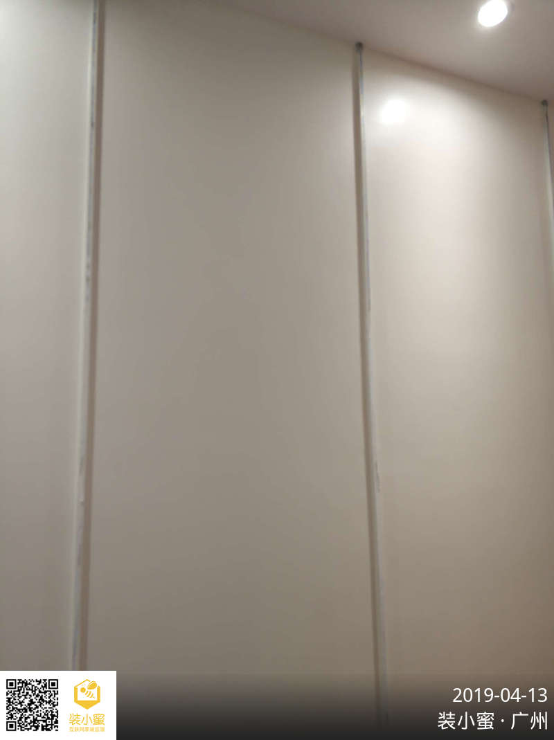

乳胶漆色泽一致,无色差透底现象

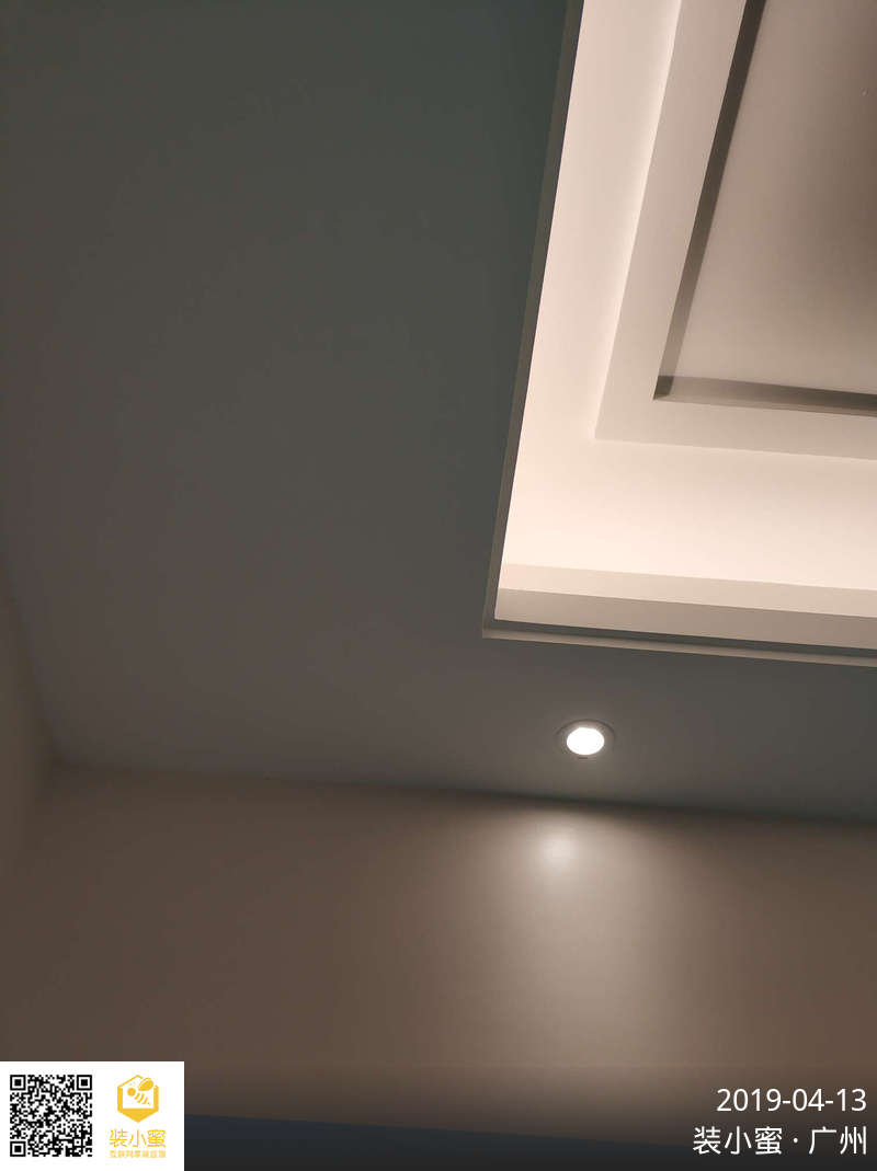

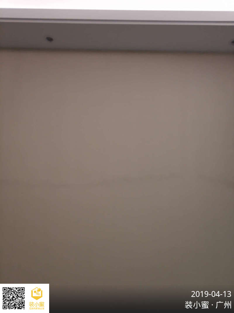

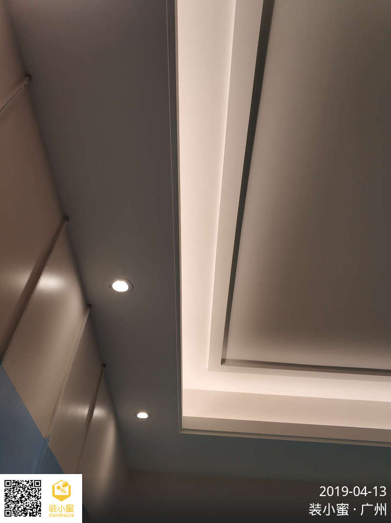

造型(灯槽)处边口平直

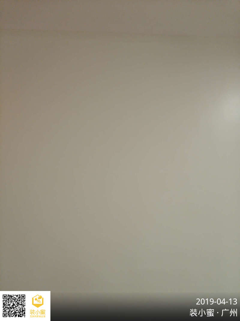

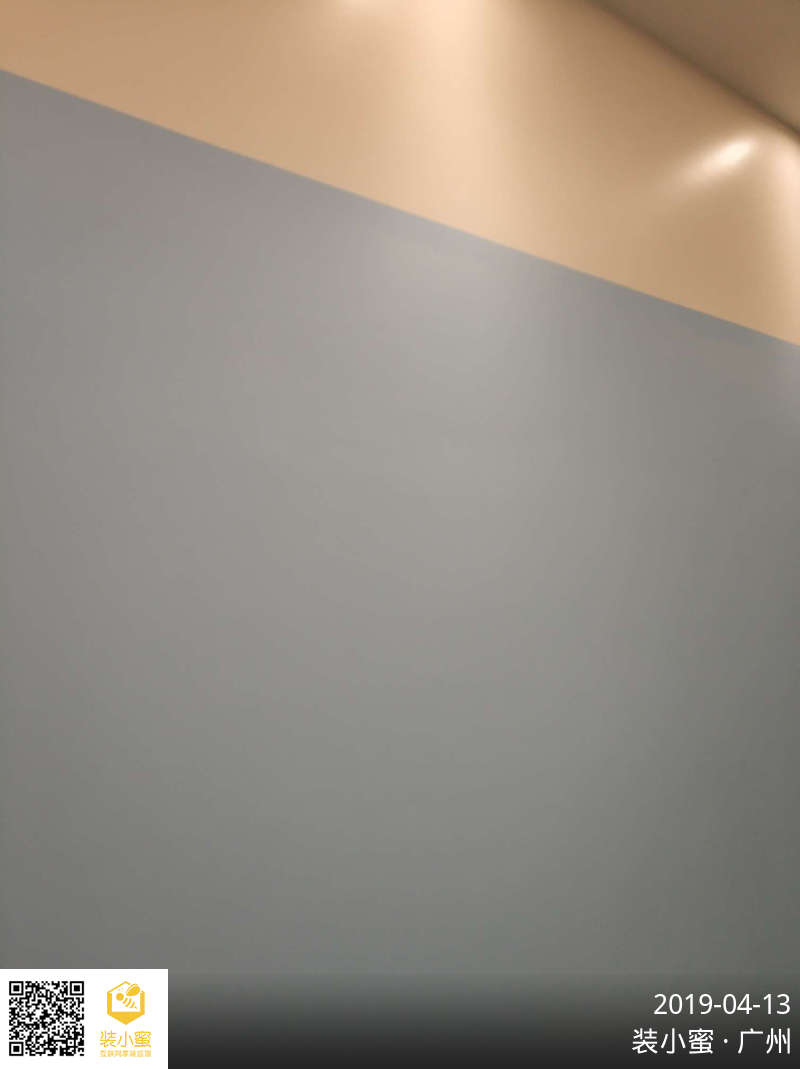

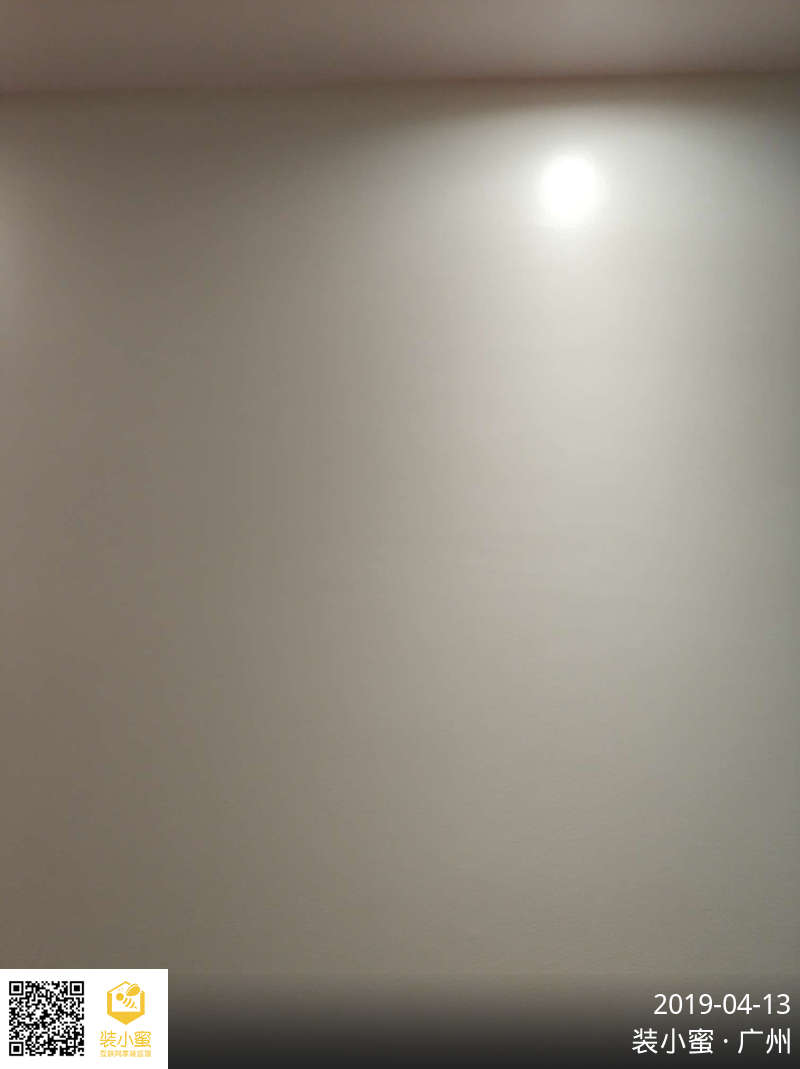

乳胶漆色泽一致,无色差透底现象

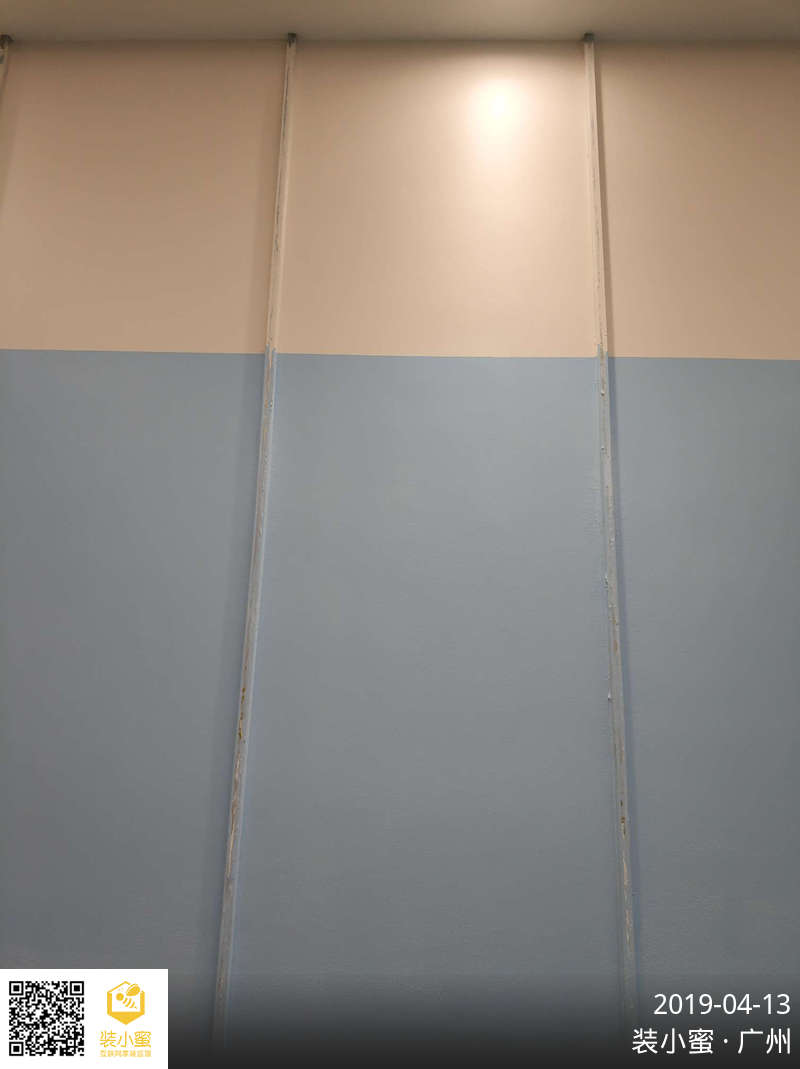

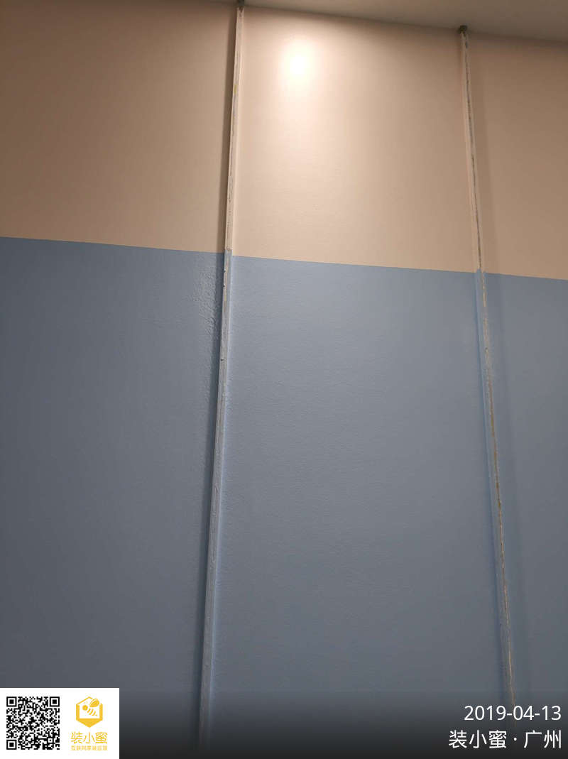

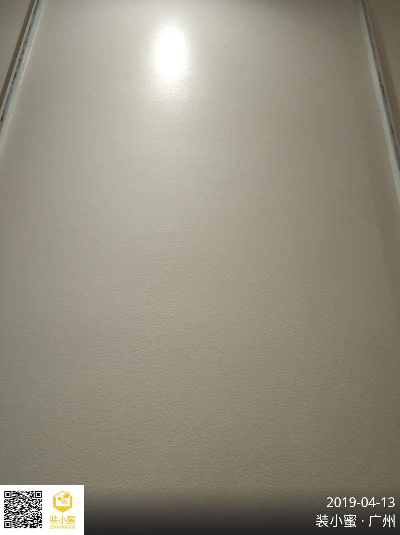

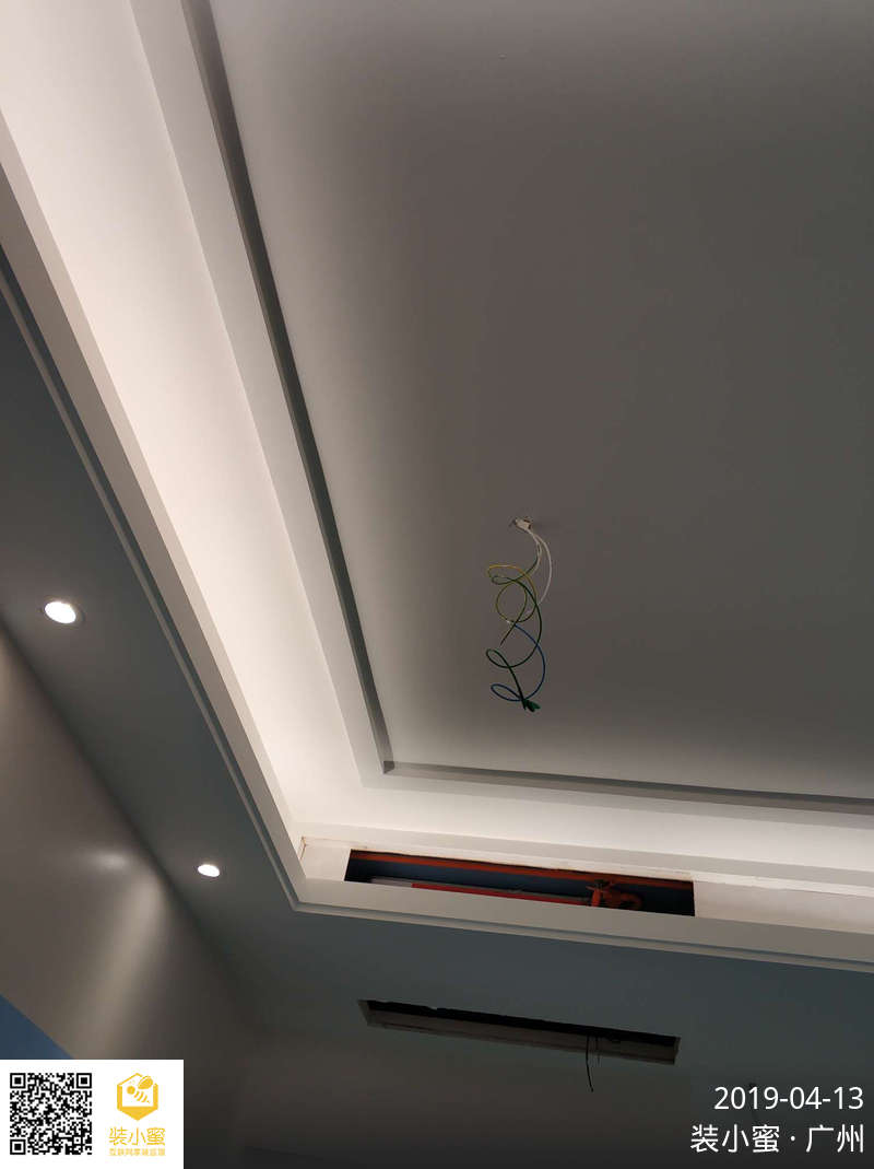

细节处理无明显缺陷,符合要求

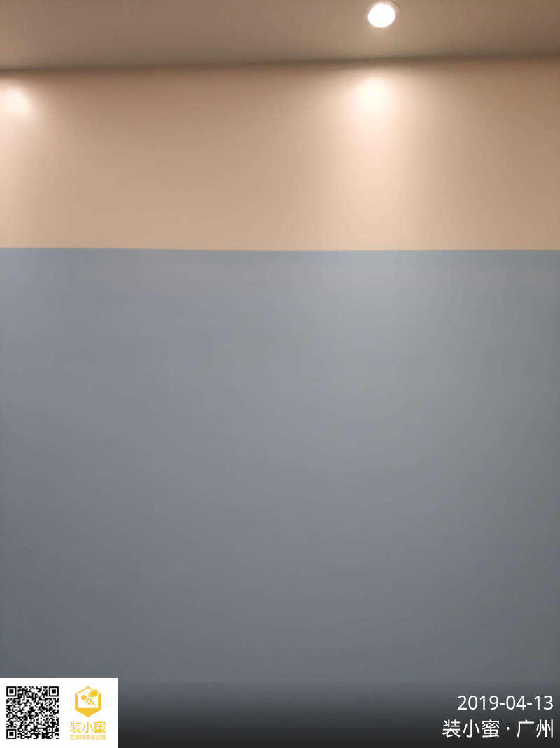

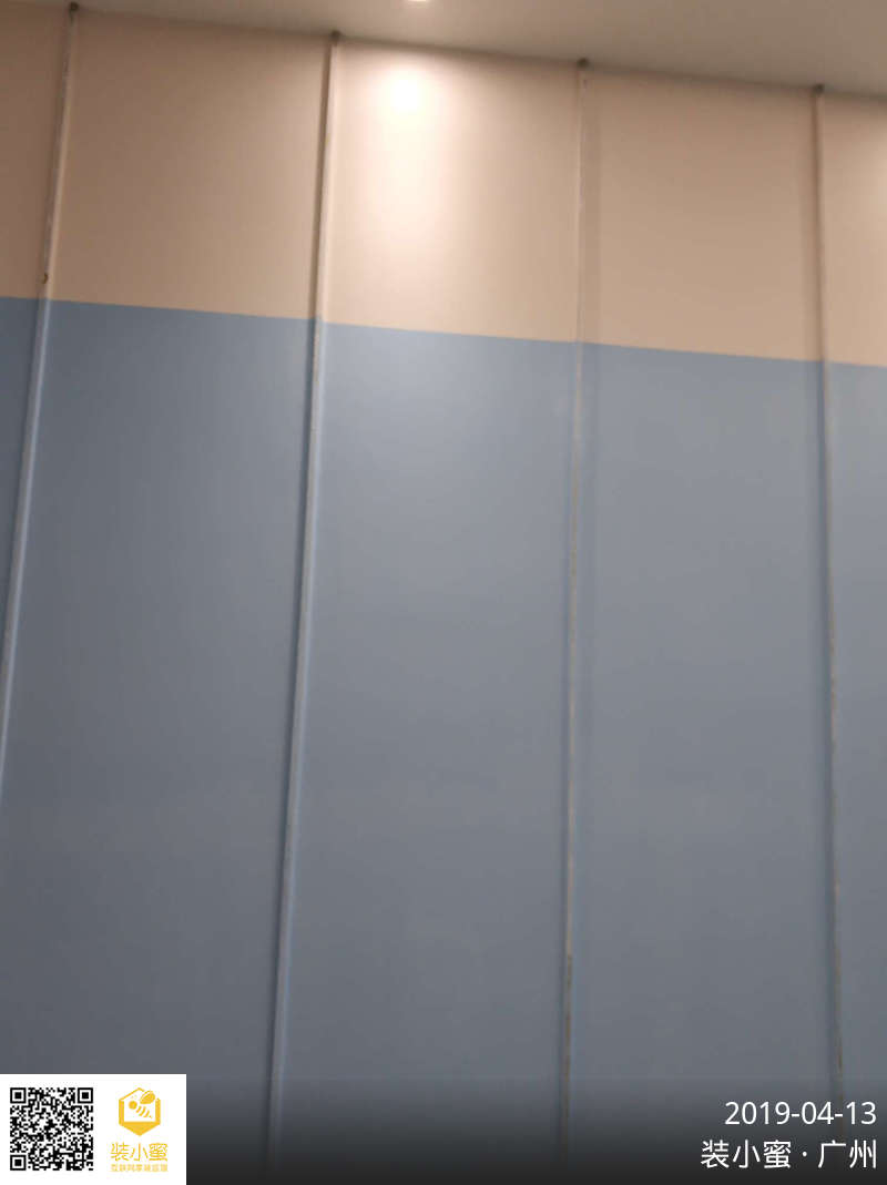

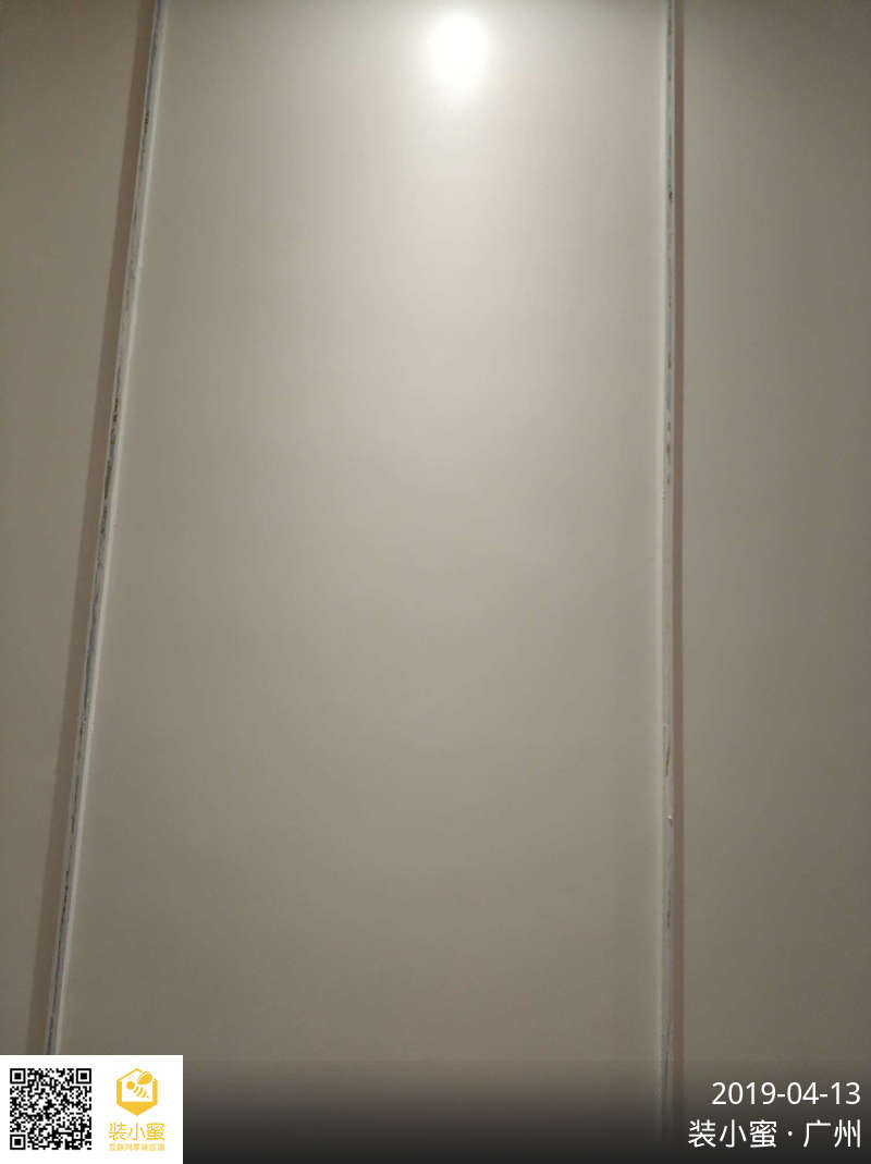

分色线平直,分色处色泽一致
