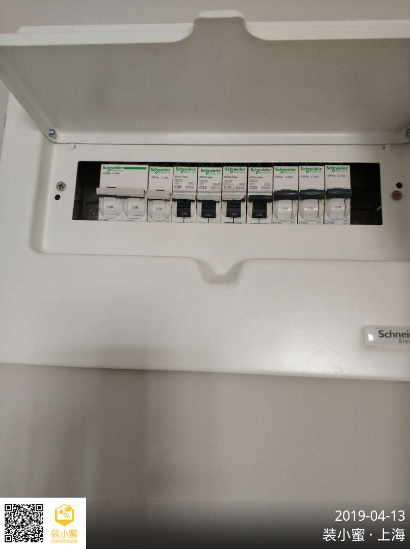

配电箱分路没有标注明确,定制橱柜收口条不平整

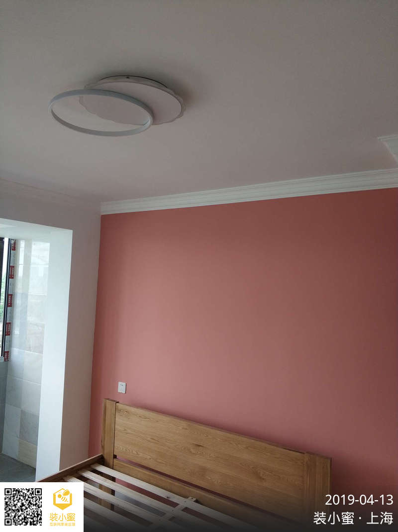

乳胶漆面层,涂刷质量符合要求
乳胶漆面层,手感牢固光滑
乳胶漆面层,表面色泽一致

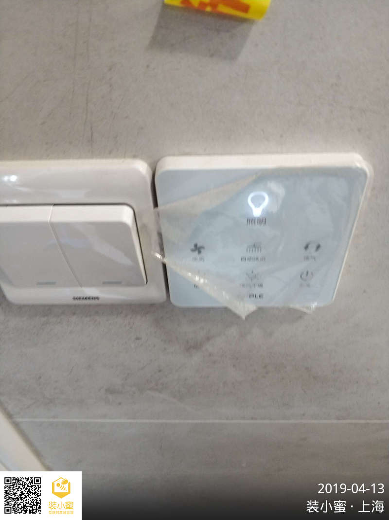

各面板安装牢固、平直
开关面板的操作与控制符合设计要求

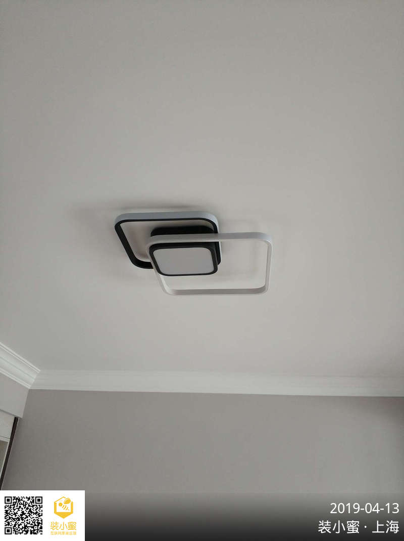

灯具安装符合设计要求

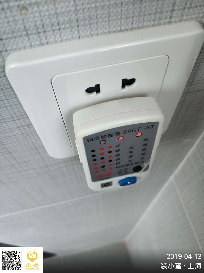

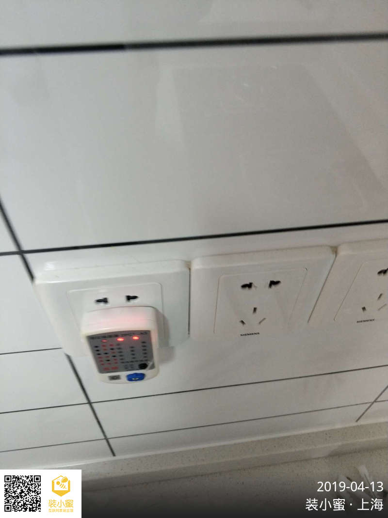

插座面板经通电检测,工作正常

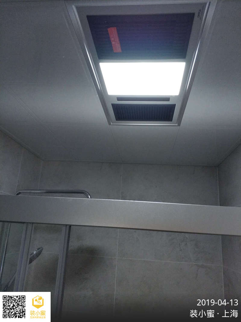

浴霸或暖风设备工作正常
断路器的接线规范牢固
各断路器回路控制正确符合设计要求

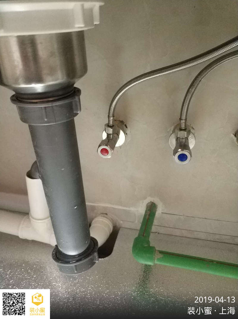

角阀开闭正常,无渗漏
软管安装牢固,无渗漏
龙头安装牢固,无渗漏
龙头出水控制正常

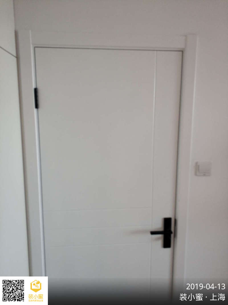

门套(门套线)安装质量符合要求
门扇平整,开闭(移动)操作正常
门扇四边间隙符合要求
五金件安装牢固,螺丝齐全

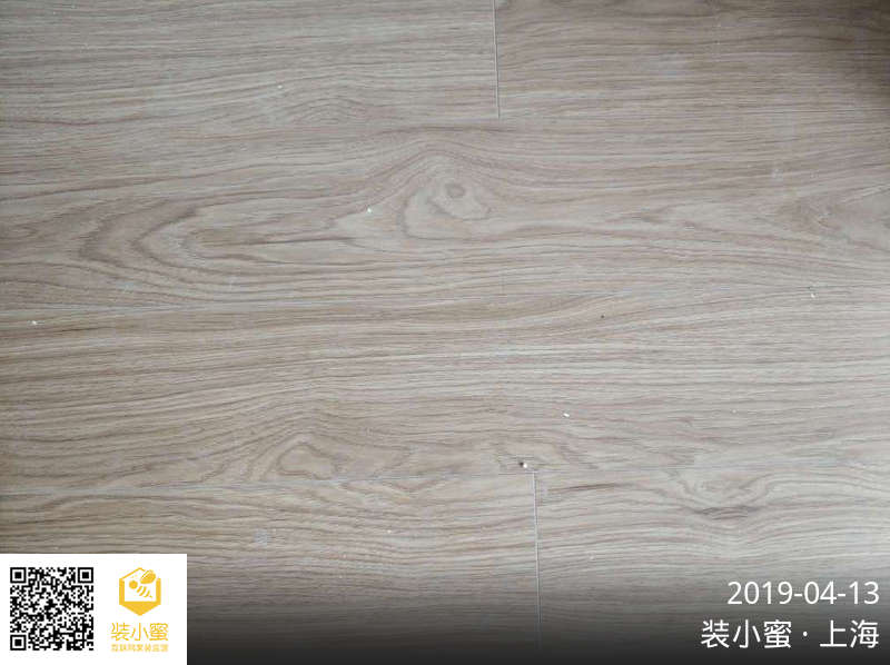

地板表面完整,材质色泽一致
地板表面平整,无明显变形
安装牢固,走动无明显异响
留缝与拼接缝隙符合要求

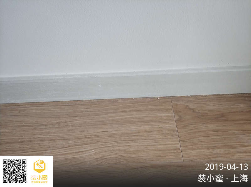

踢脚线安装牢固
踢脚线安装质量符合要求
