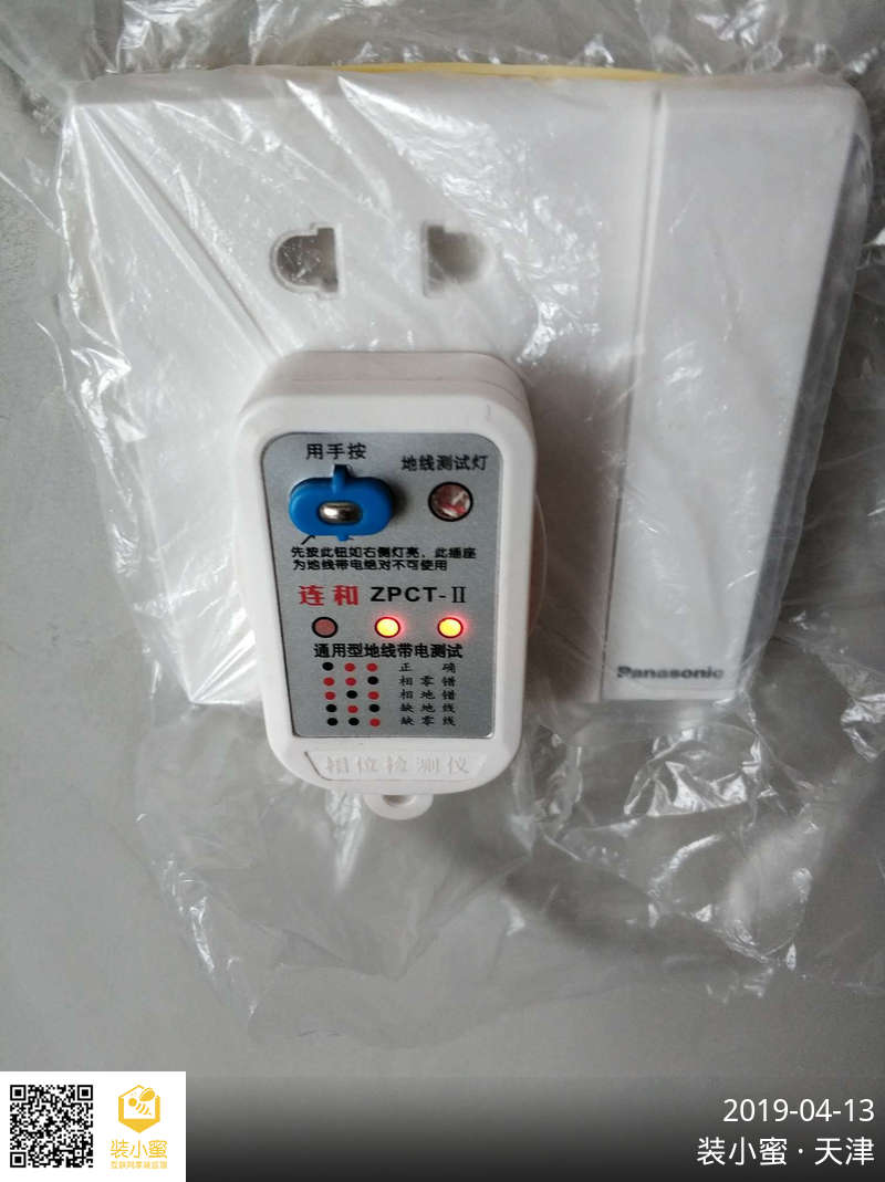

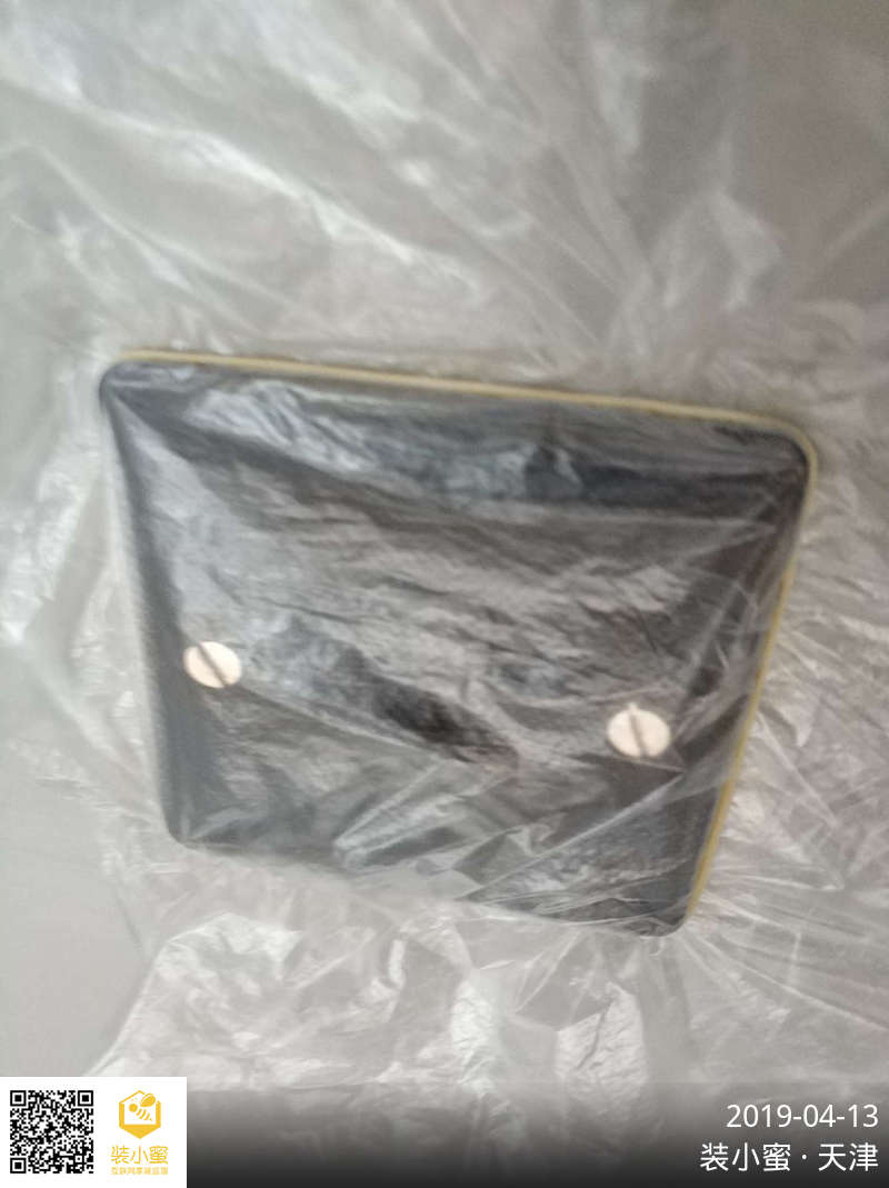

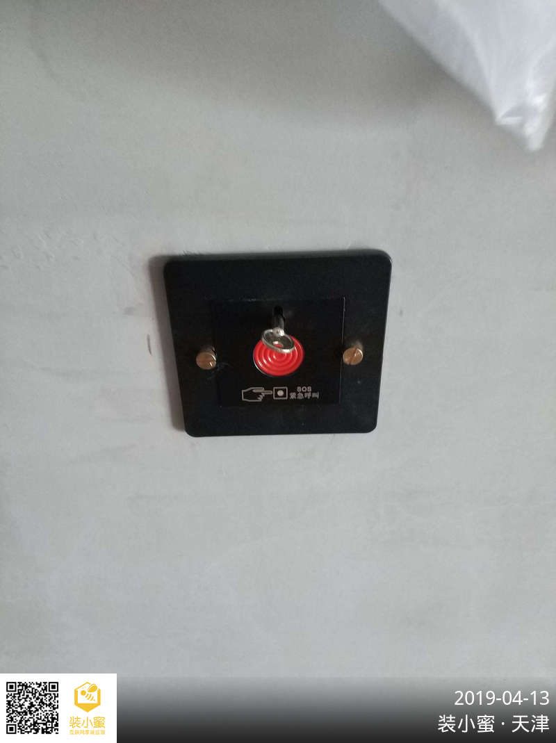

4.部分插座面板不平直,需要后期调整。

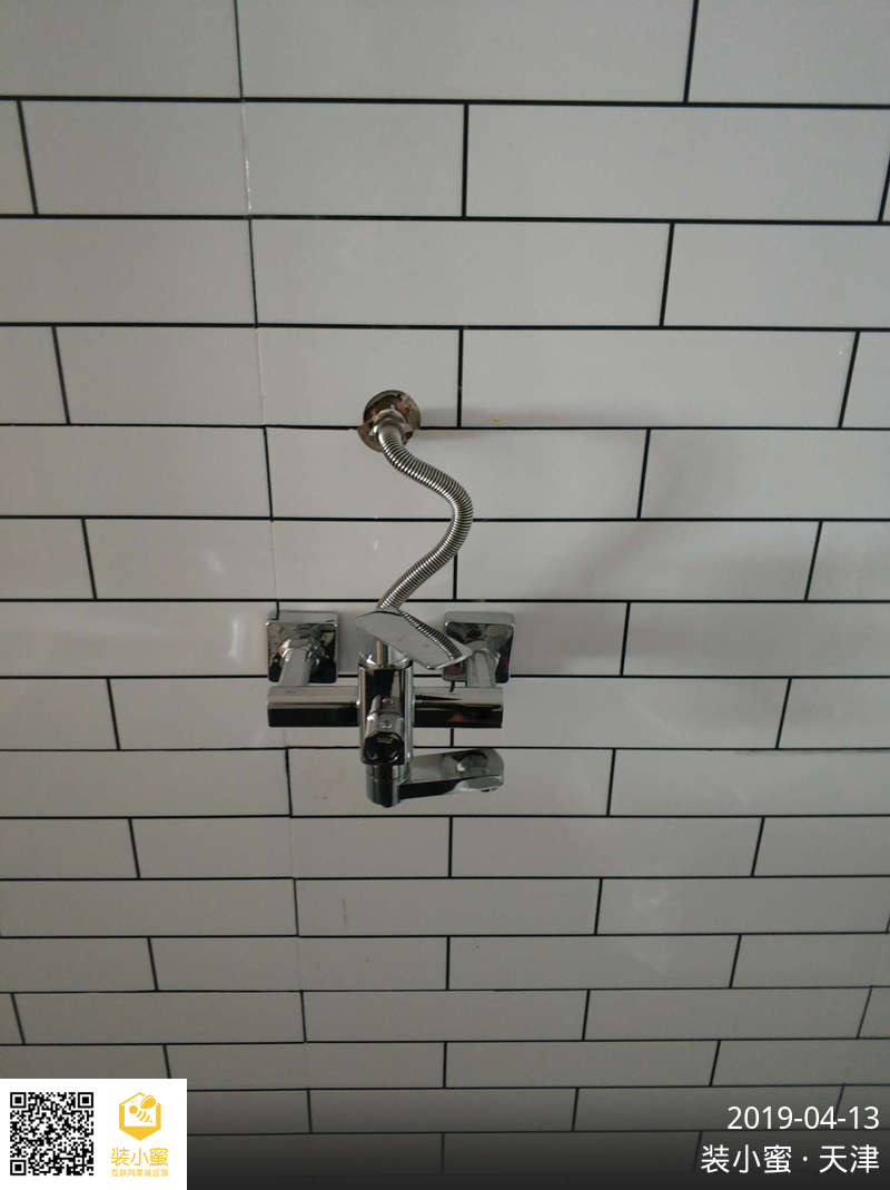

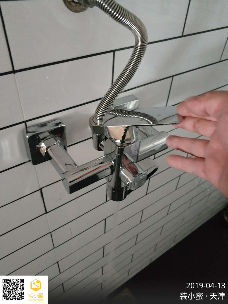

8.淋浴龙头安装不平,盖板不贴合,需要调整。

各面板安装牢固、平直
符合标准:12项
开关面板的操作与控制符合设计要求

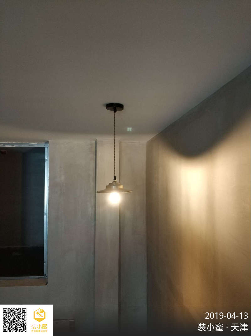

灯具安装符合设计要求
插座面板经通电检测,工作正常

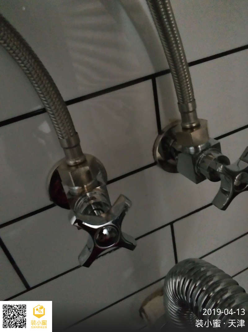

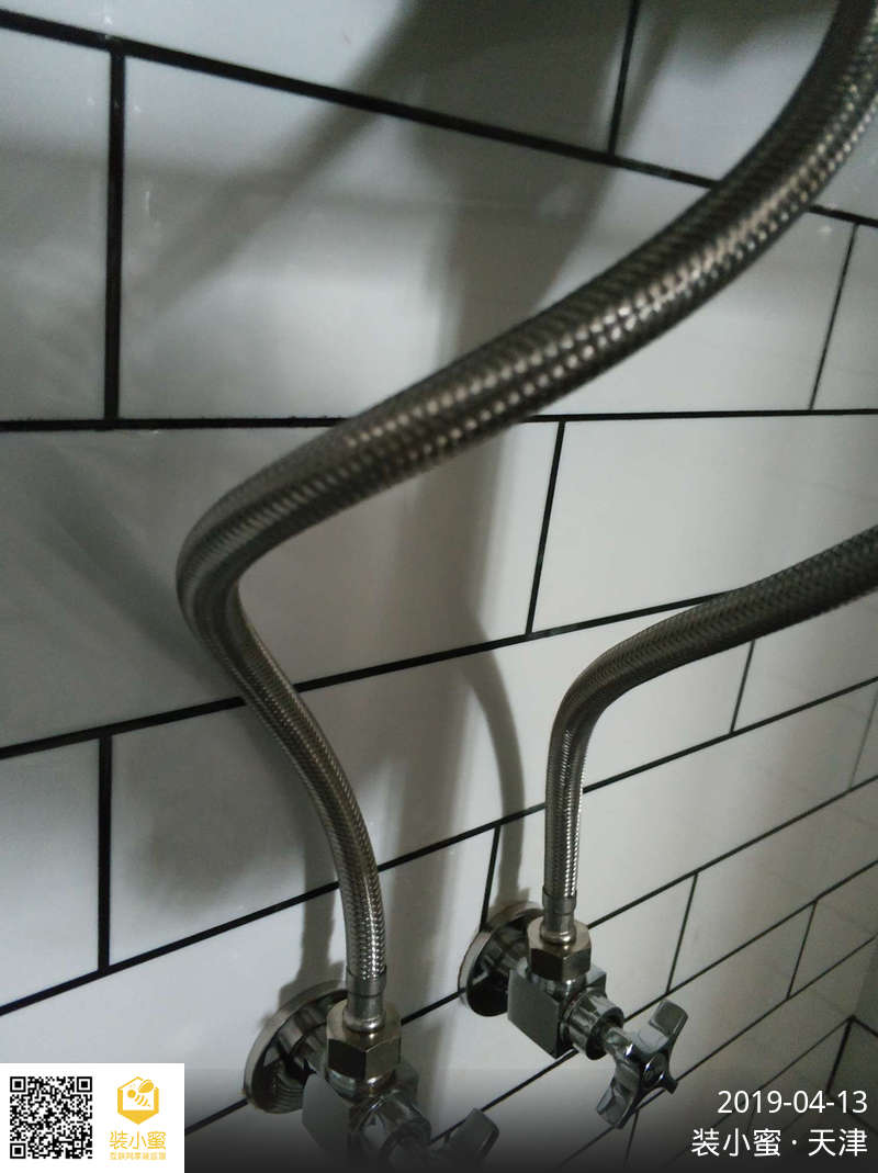

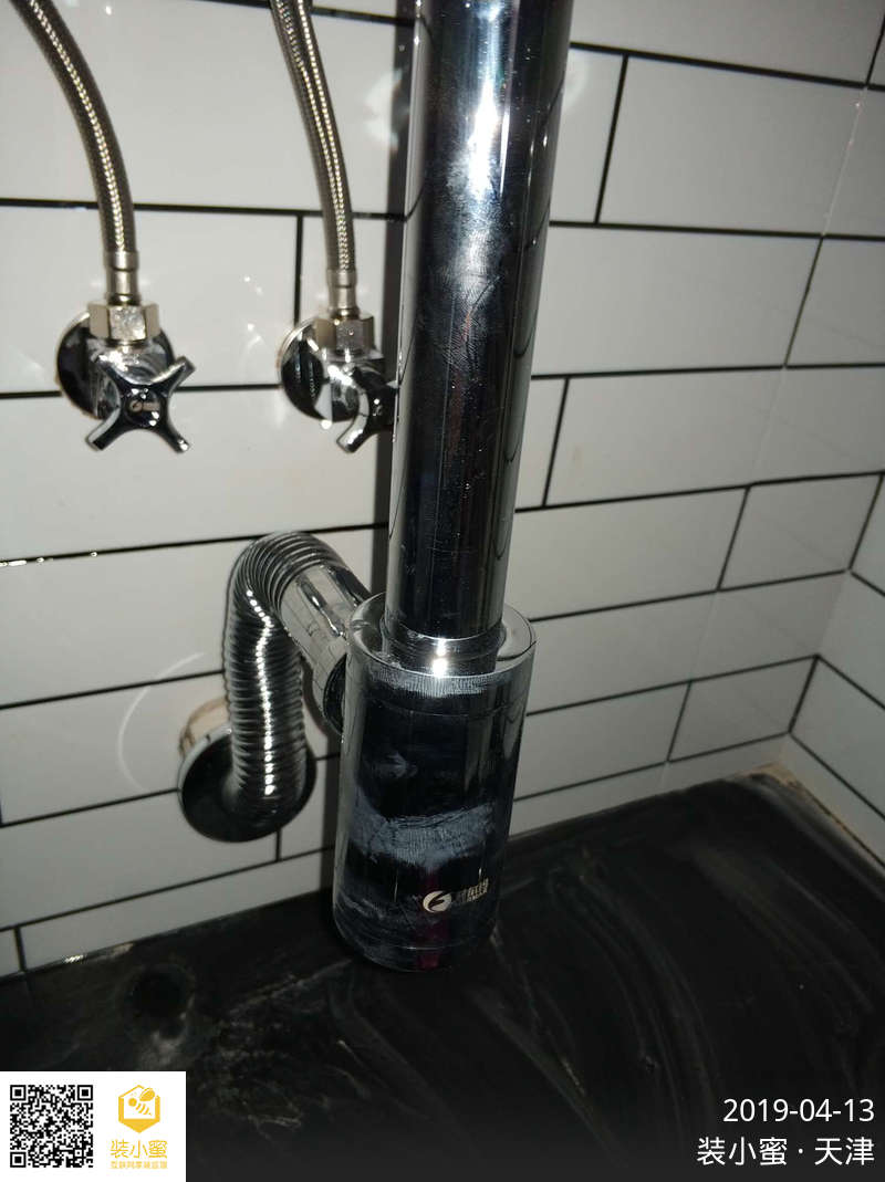

角阀开闭正常,无渗漏
软管安装牢固,无渗漏

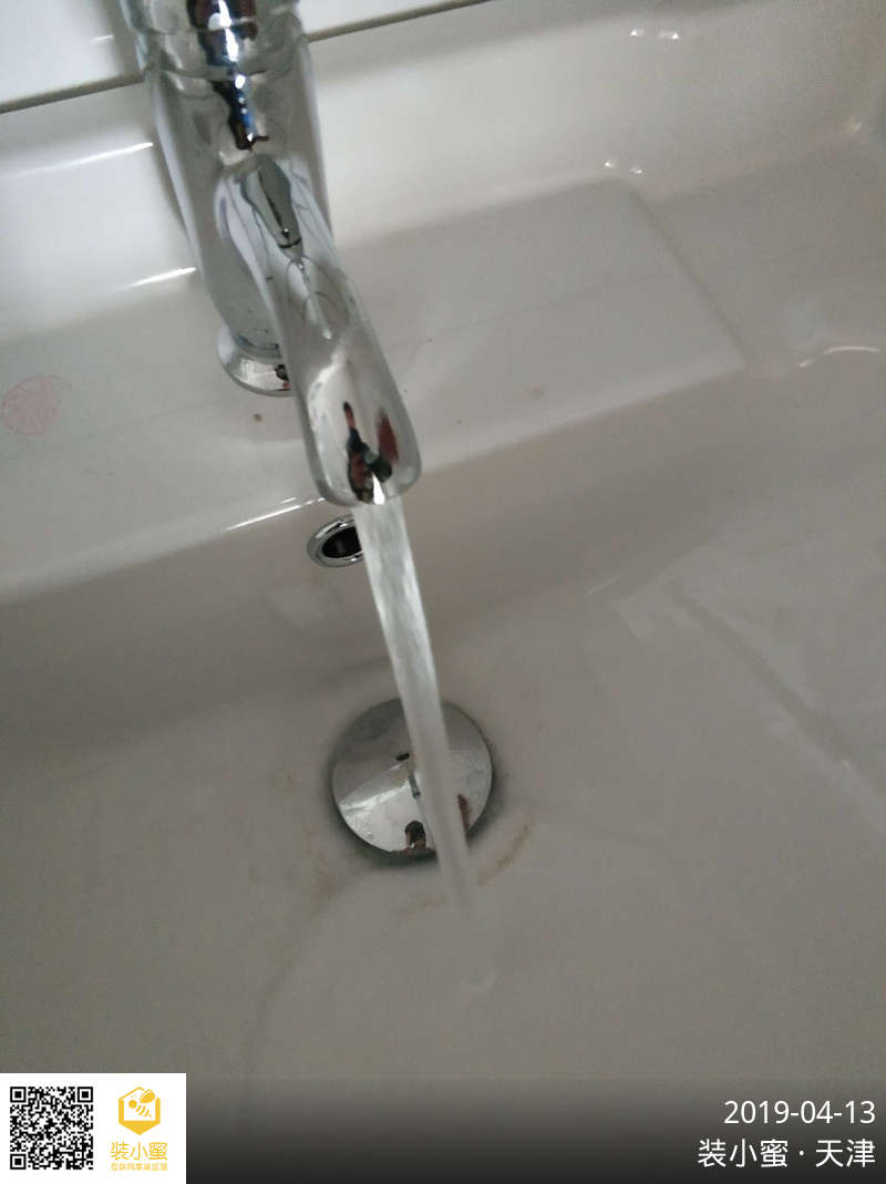

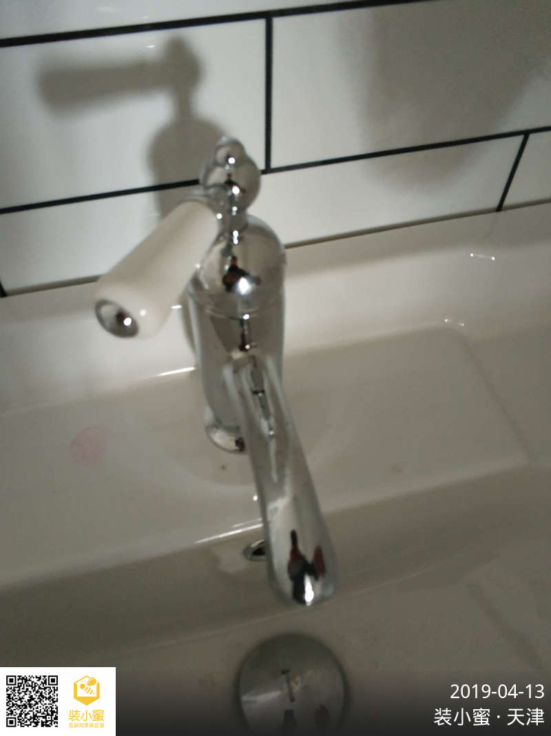

龙头出水控制正常
龙头安装牢固,无渗漏
各卫浴表面完整

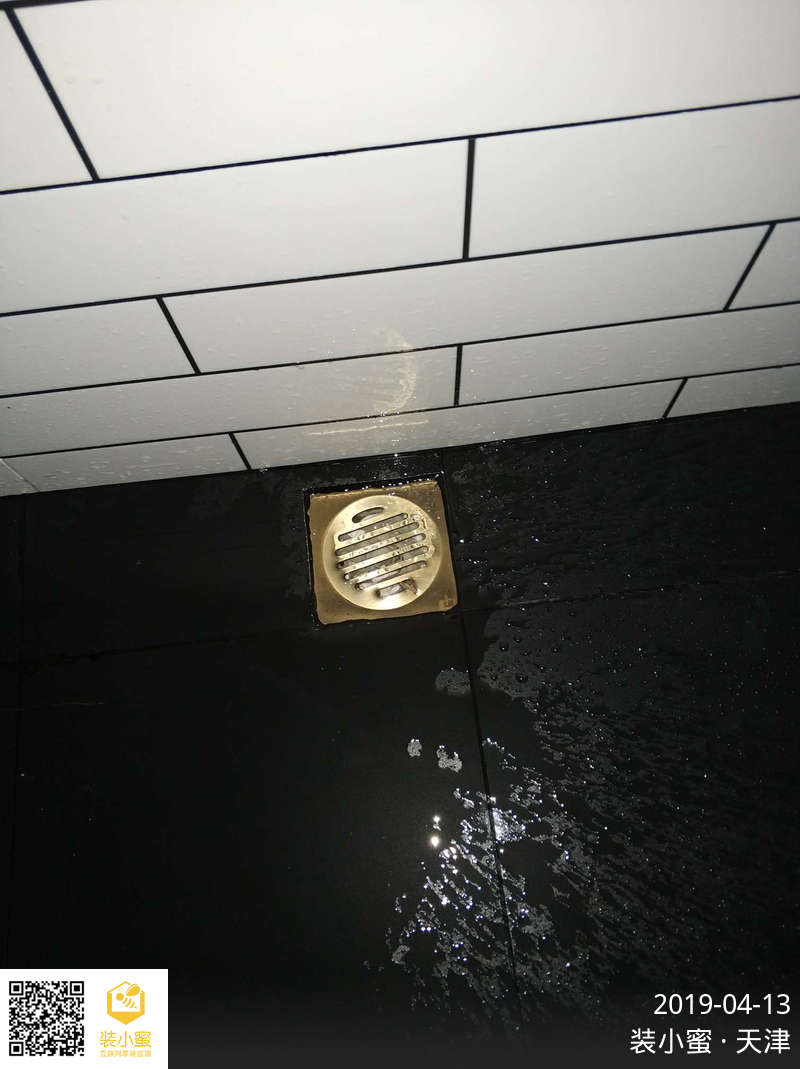

各卫浴设备排水畅通,无渗漏现象
台盆排水管具有存水弯功能
各地漏排水畅通,无返水现象
