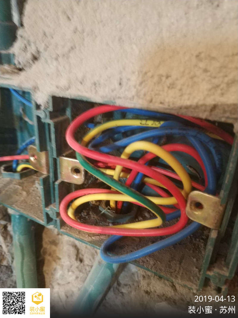

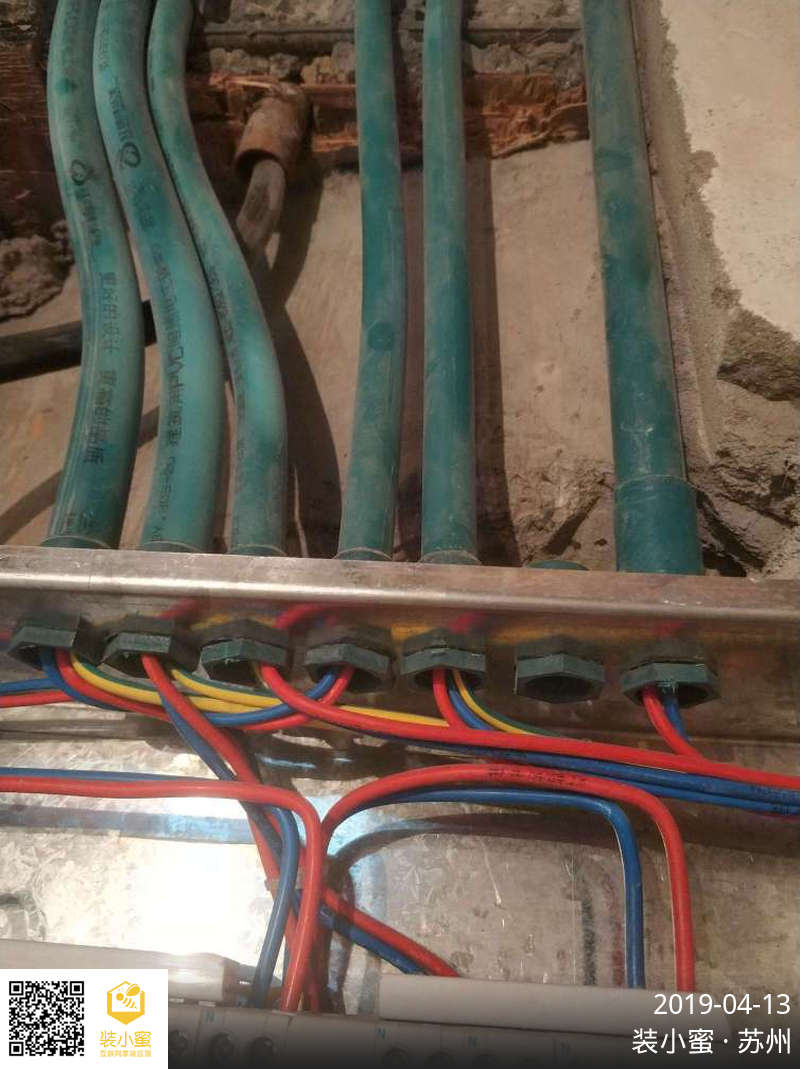

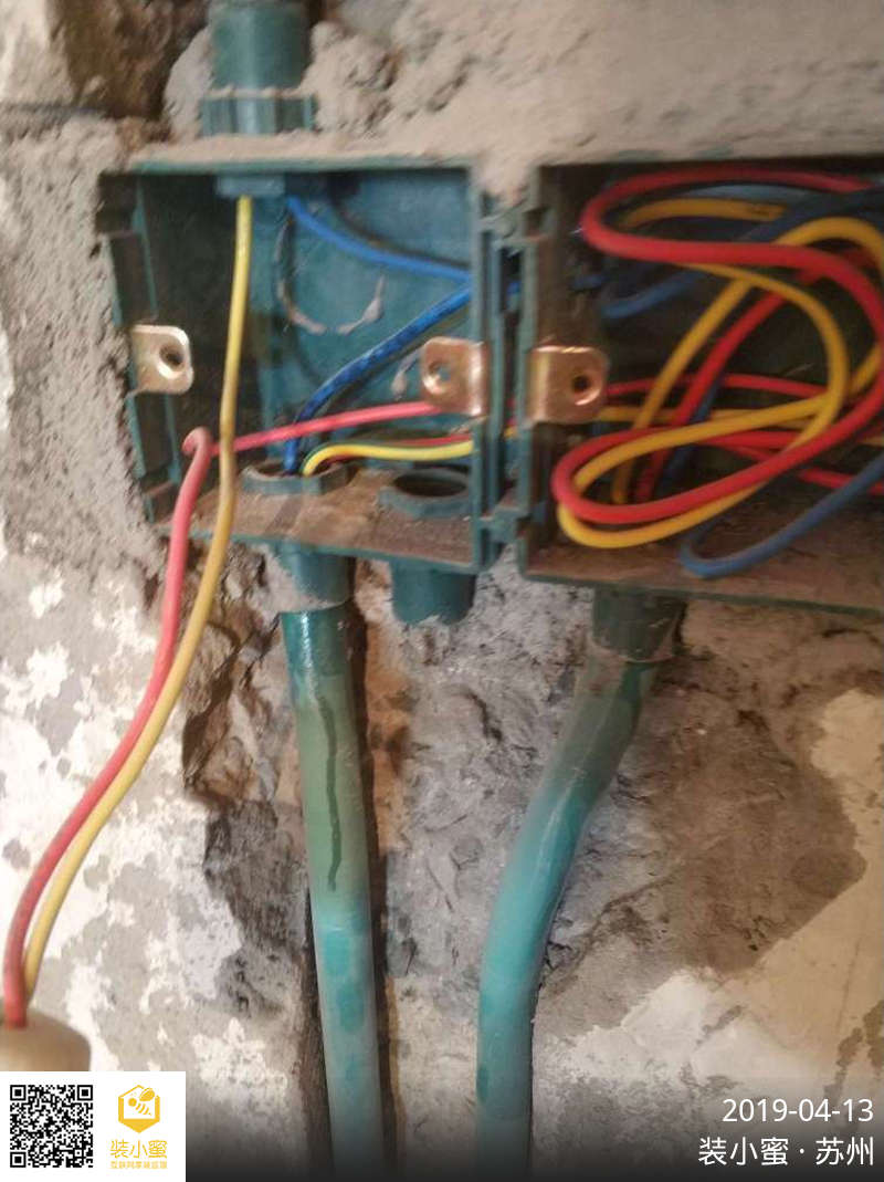

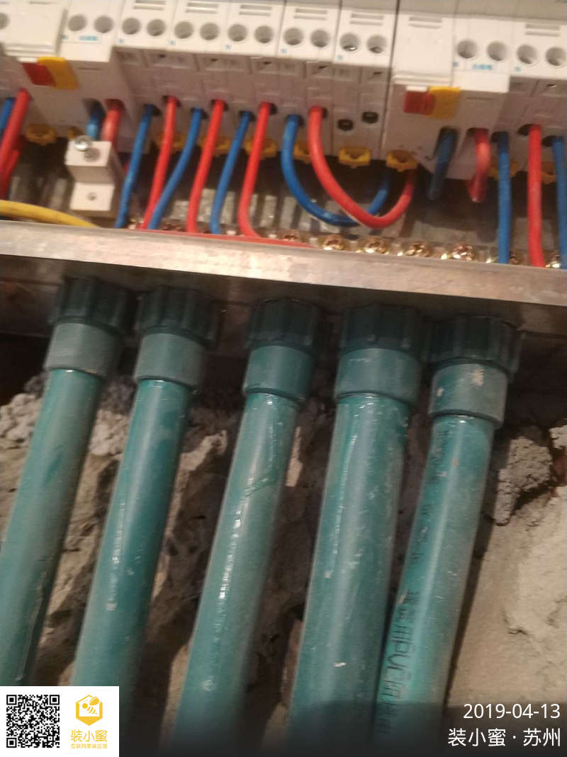

1,强电箱内导线与空开不匹配须更换。

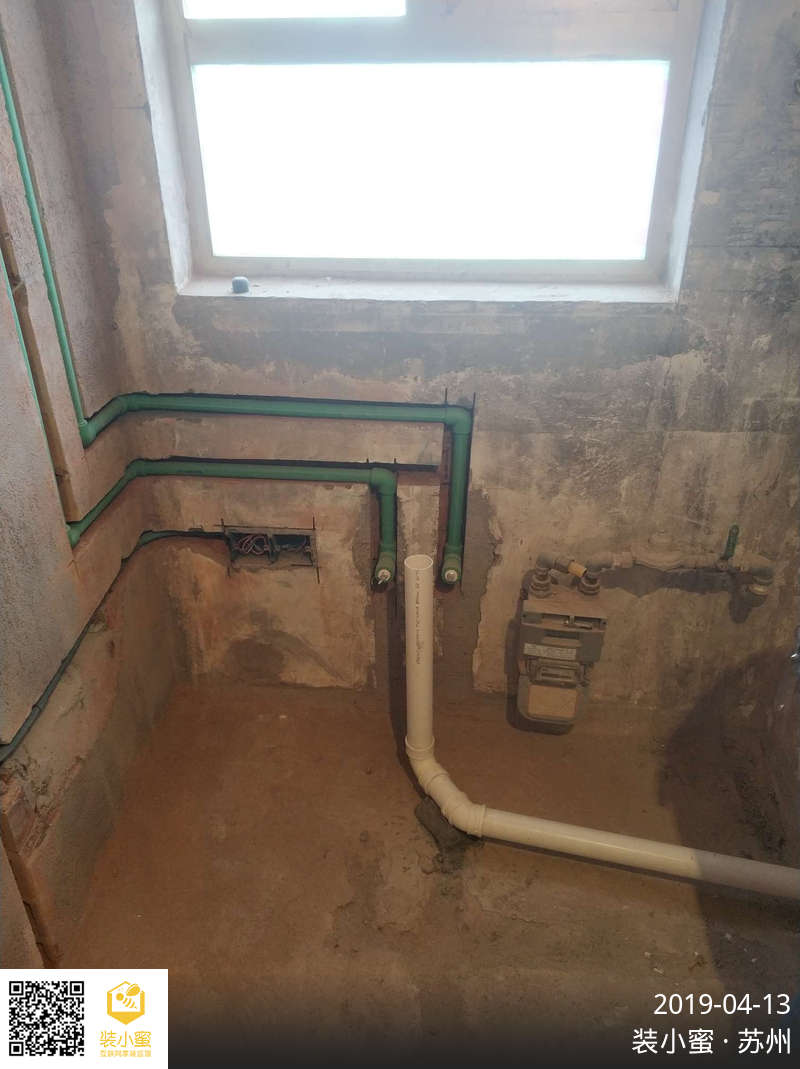

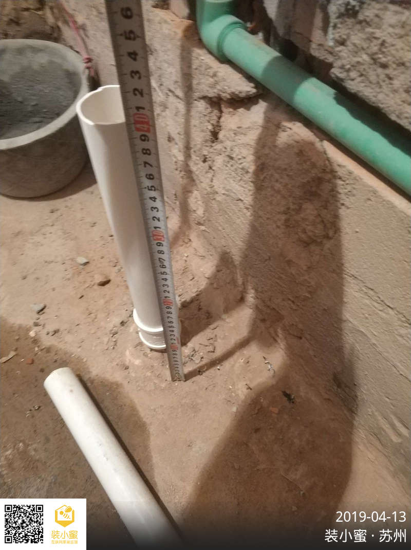

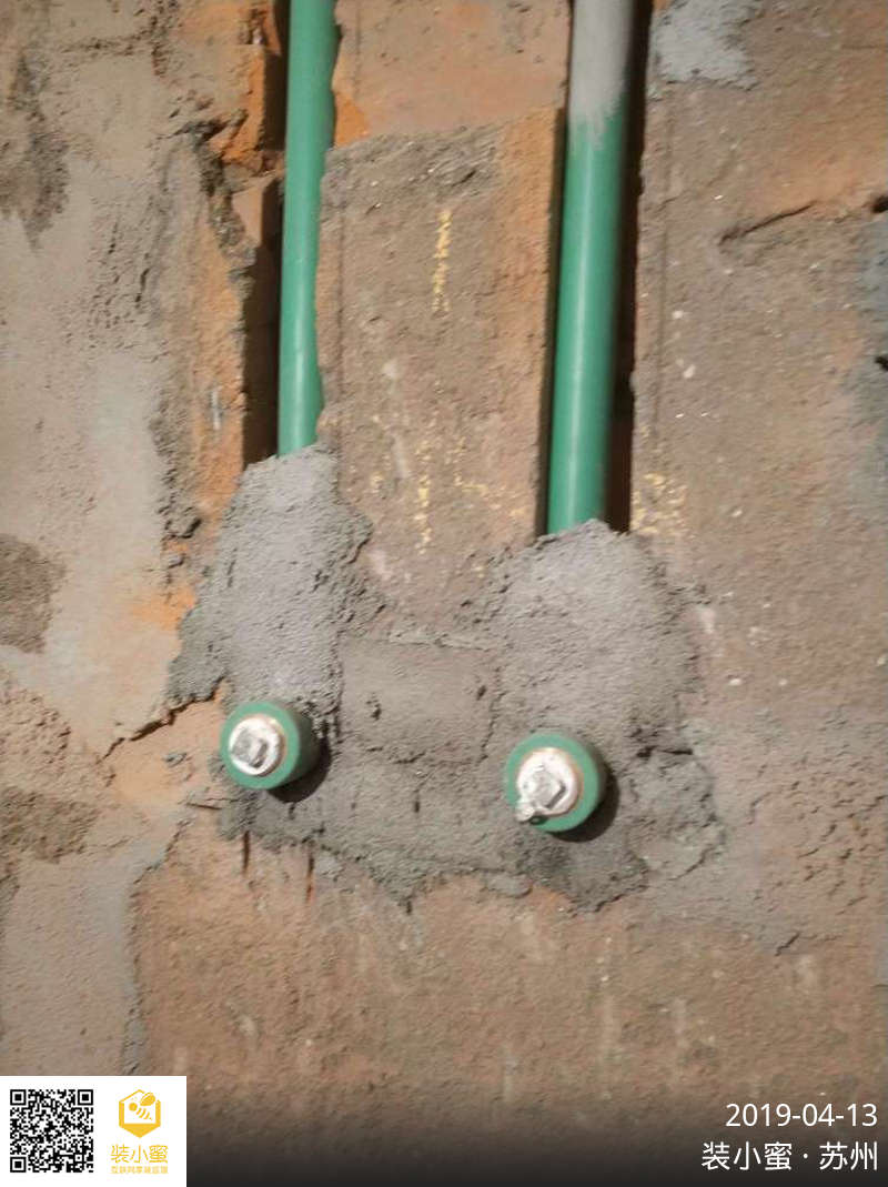

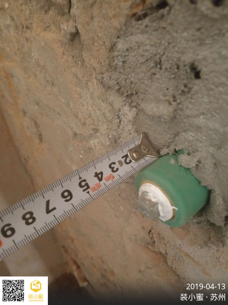

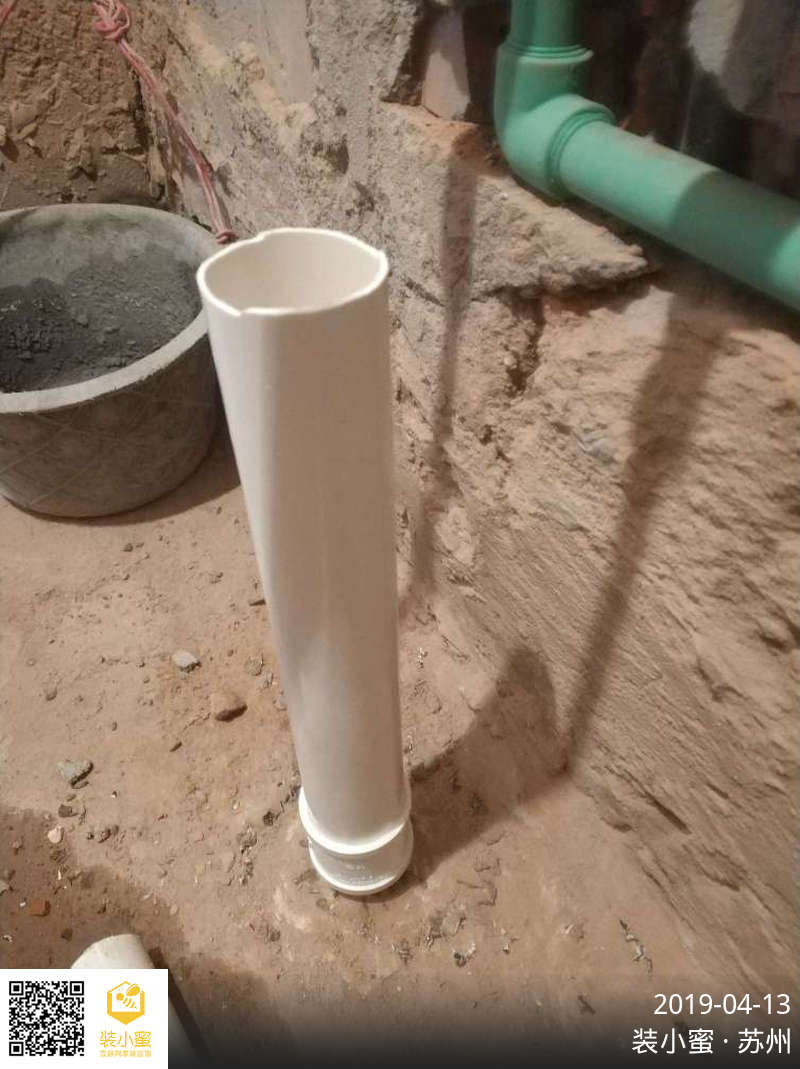

3,厨房下水管位置偏底,建议调整到完成面11公分高度。

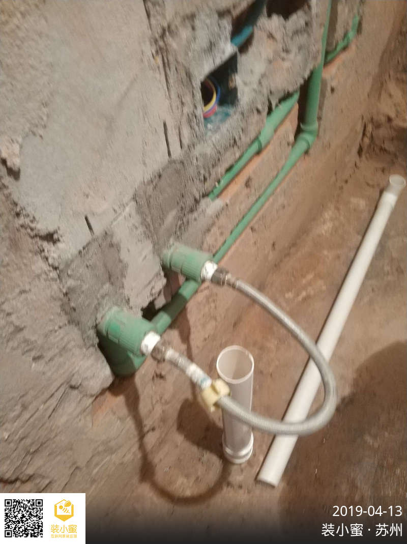

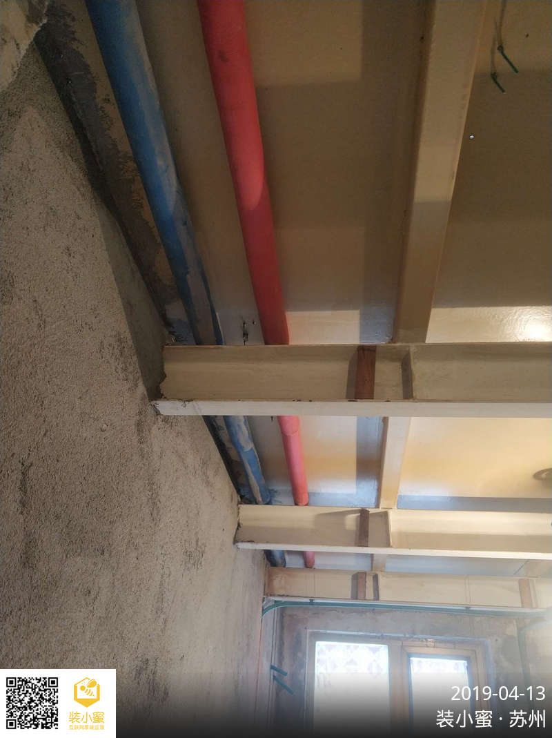

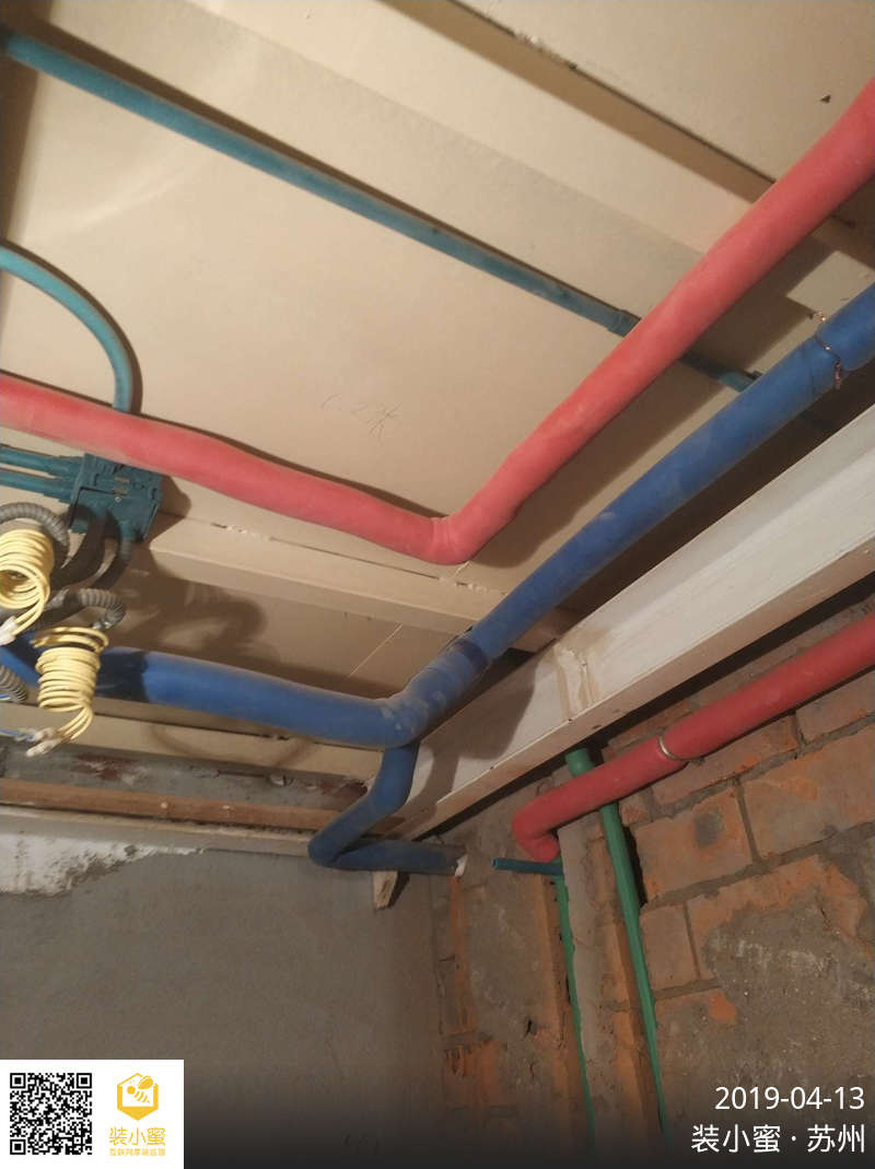

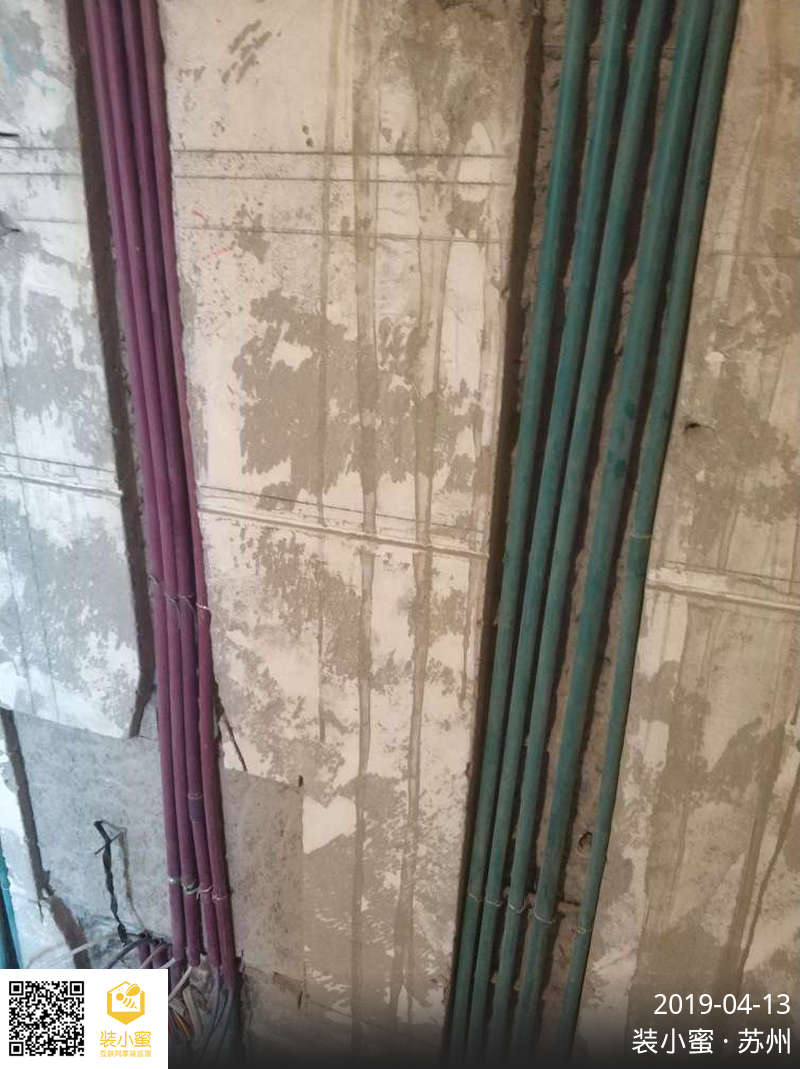

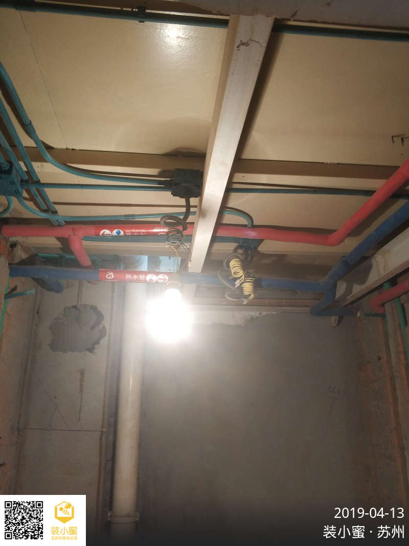

4,卫生间顶面水管转角处与阳台落水管边水管需固定。

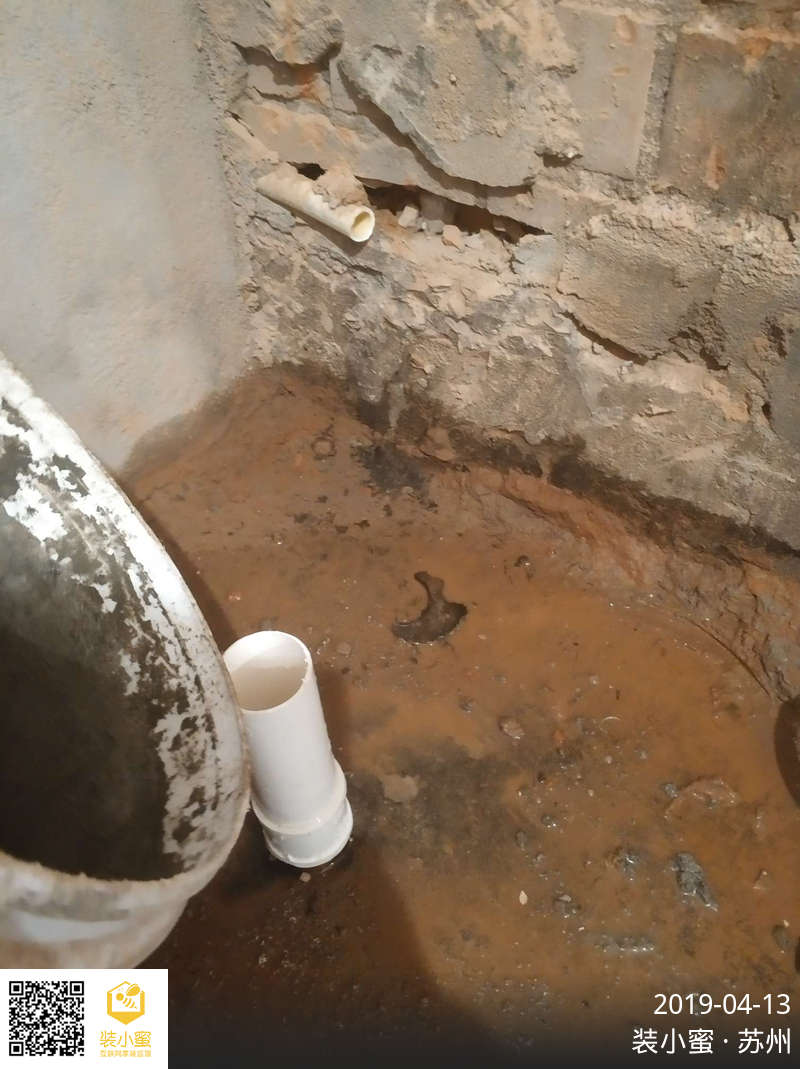

5,二楼台盆下水管需做好存水弯。

导线与断路器匹配符合要求

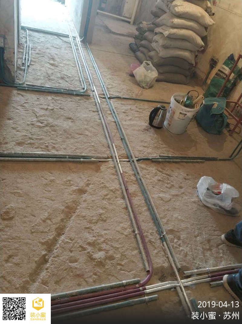

给水管道安装平直,走向正确
给水管道与各接口无渗漏现象,安装合格
龙头、角阀等水管端口出墙长度(水平)确认
下水管道已伸出墙地面200mm以上
下水管道经通水试验排水畅通

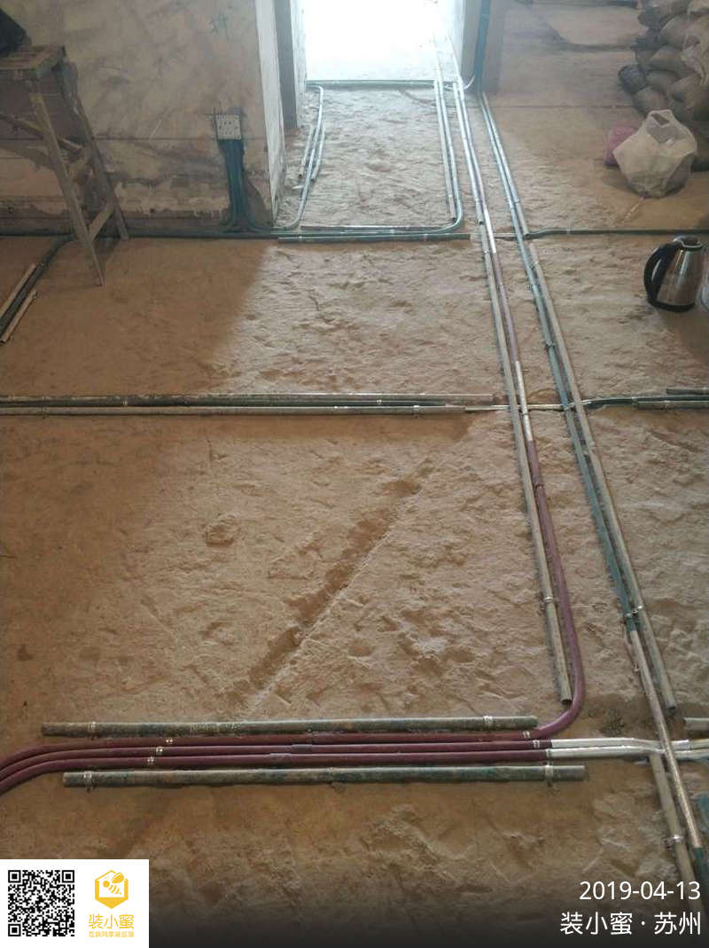

线管接入线盒、电箱采用锁扣连接
强弱电管平行间距与防干扰处理符合要求
电线管完整无破损,无外露导线
PVC线管线盒及软管具有阻燃性能
管内导线穿入数量符合要求
管卡使用与固定间距符合要求
线管及接口固定牢固,无松动
导线规格使用正确,线色符合要求
弱电线两端已编号并保护
冷热水管安装间距符合要求
电管/水管/燃气管道间距符合要求
