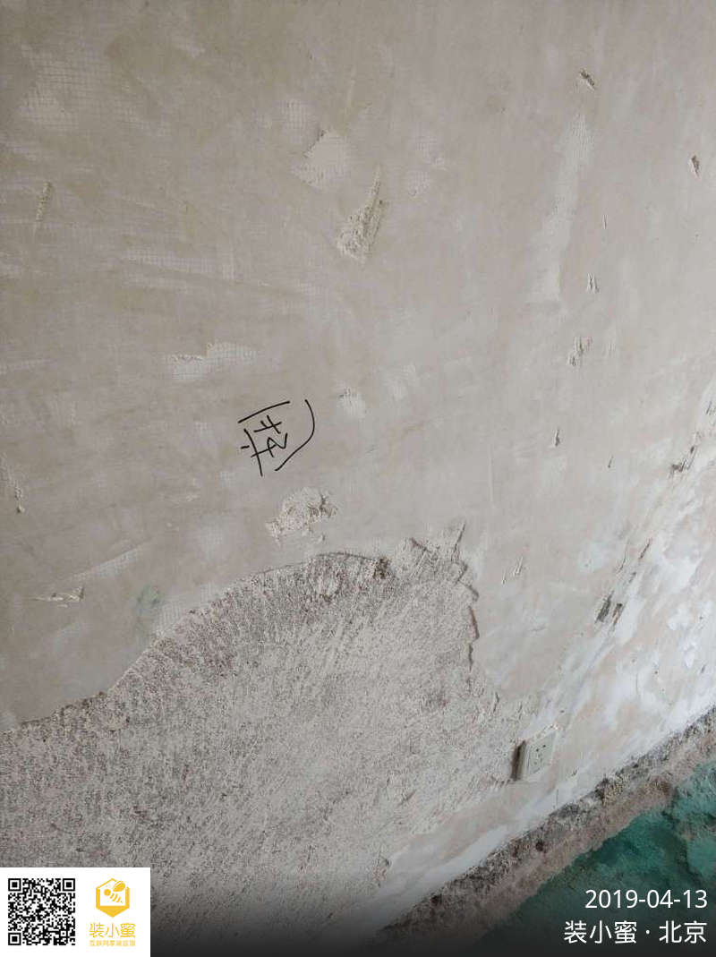

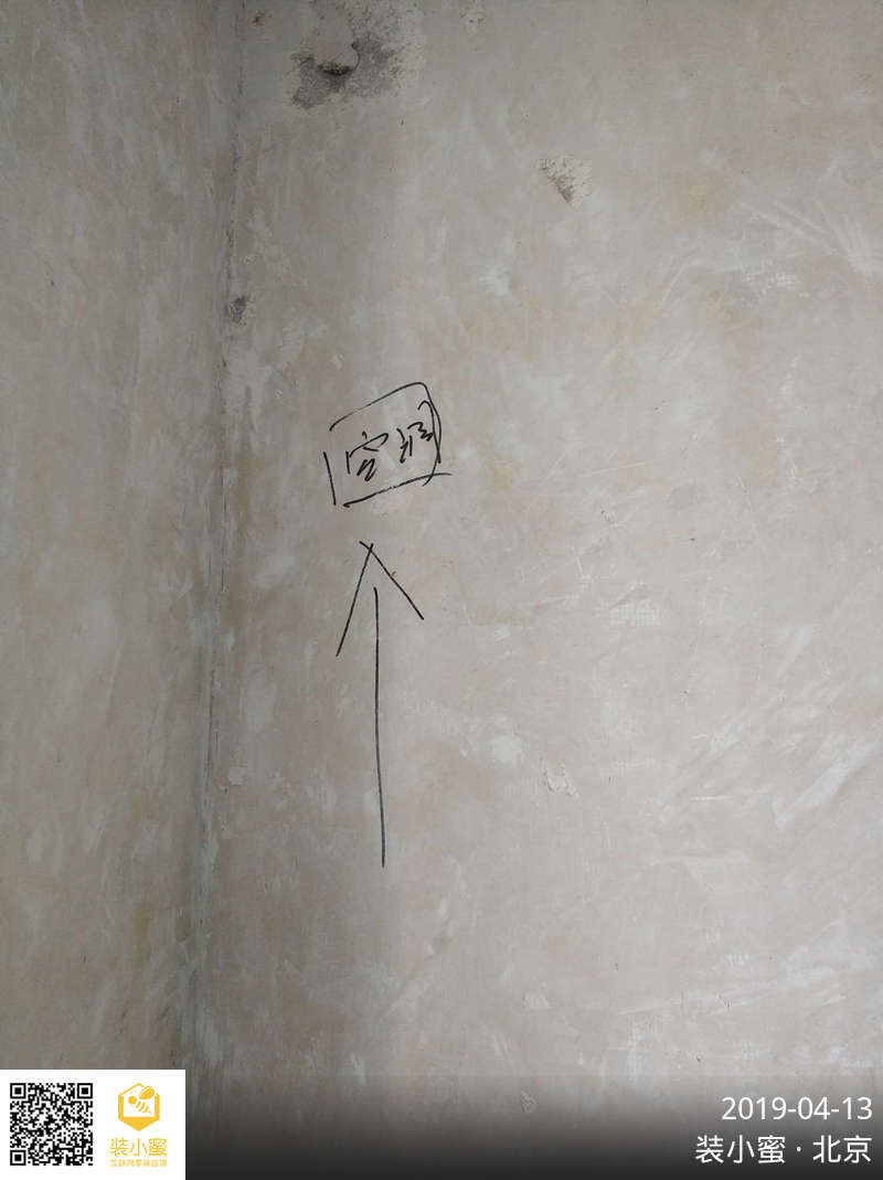

①,卫生间原始墙面局部有空鼓,建议铲除到红砖底层,重新磨灰处理,但后续可能会产生费用,现场已交代好客户

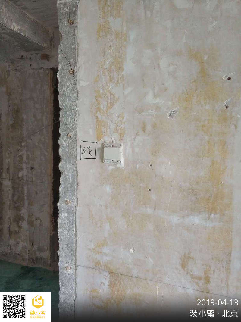

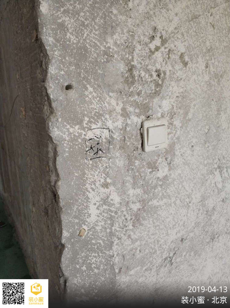

插座高度及定位线已弹,高度检测正确
开关高度及定位线已弹,高度检测正确

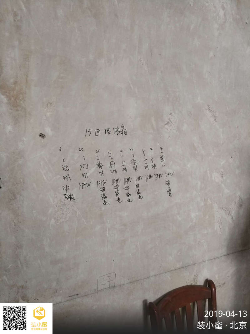

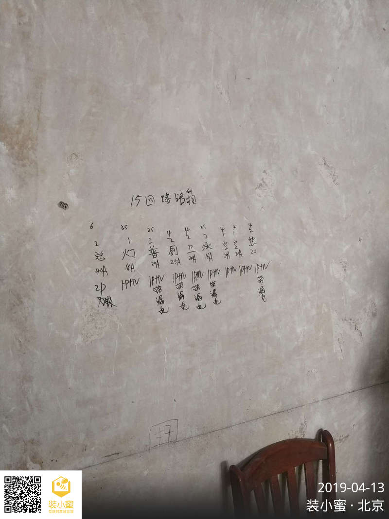

强电箱回路配置图已经交待
水电管线的走向设计合理,可以实施
