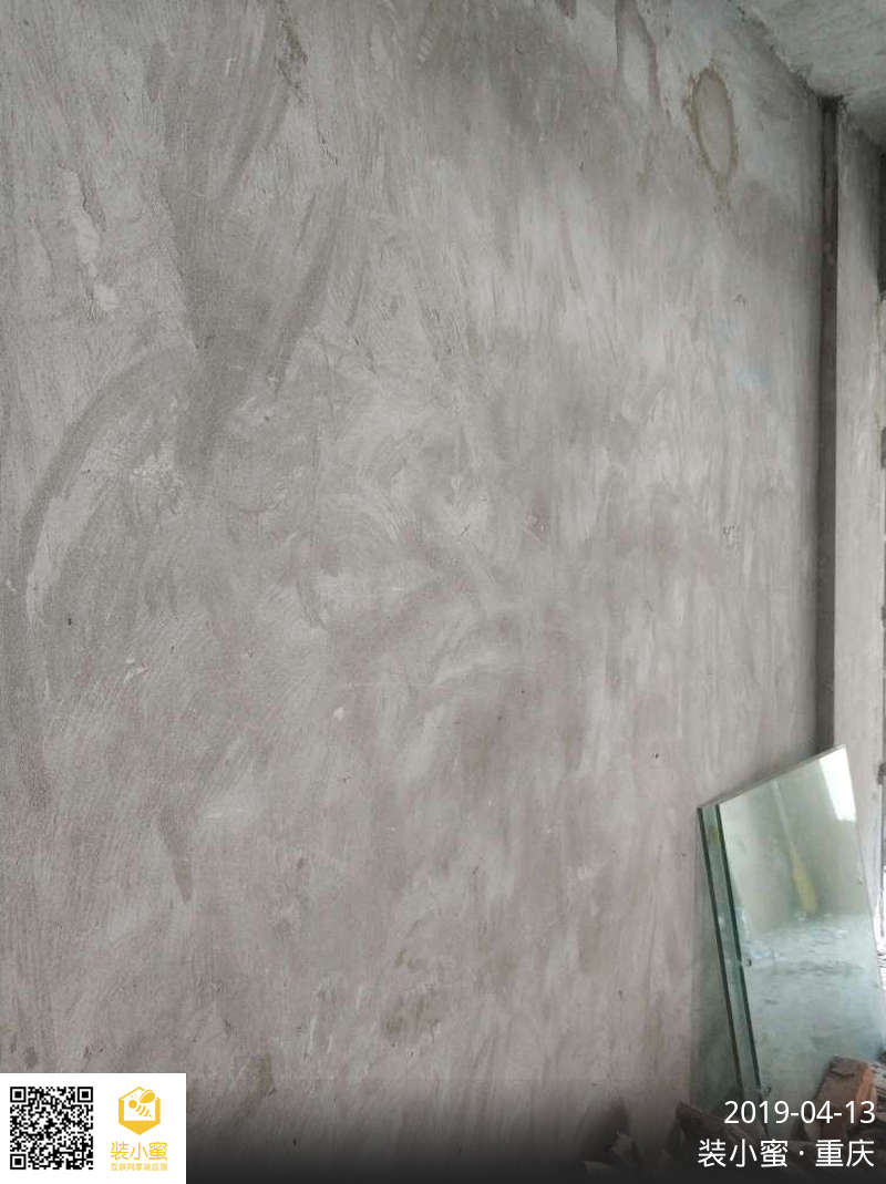

2.原始墙体拆除完毕后,拆除墙体周围有局部面层搓砂空鼓,需要剔除后,重新找补平整。

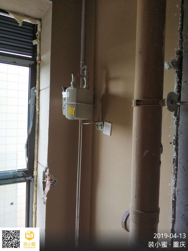

3.二楼卫生间墙体及一楼楼梯口墙体有空鼓,需要找物业公司修复。

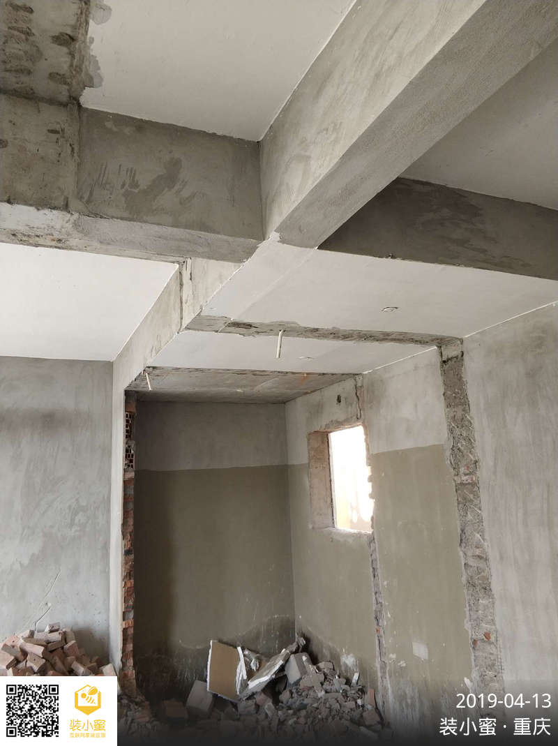

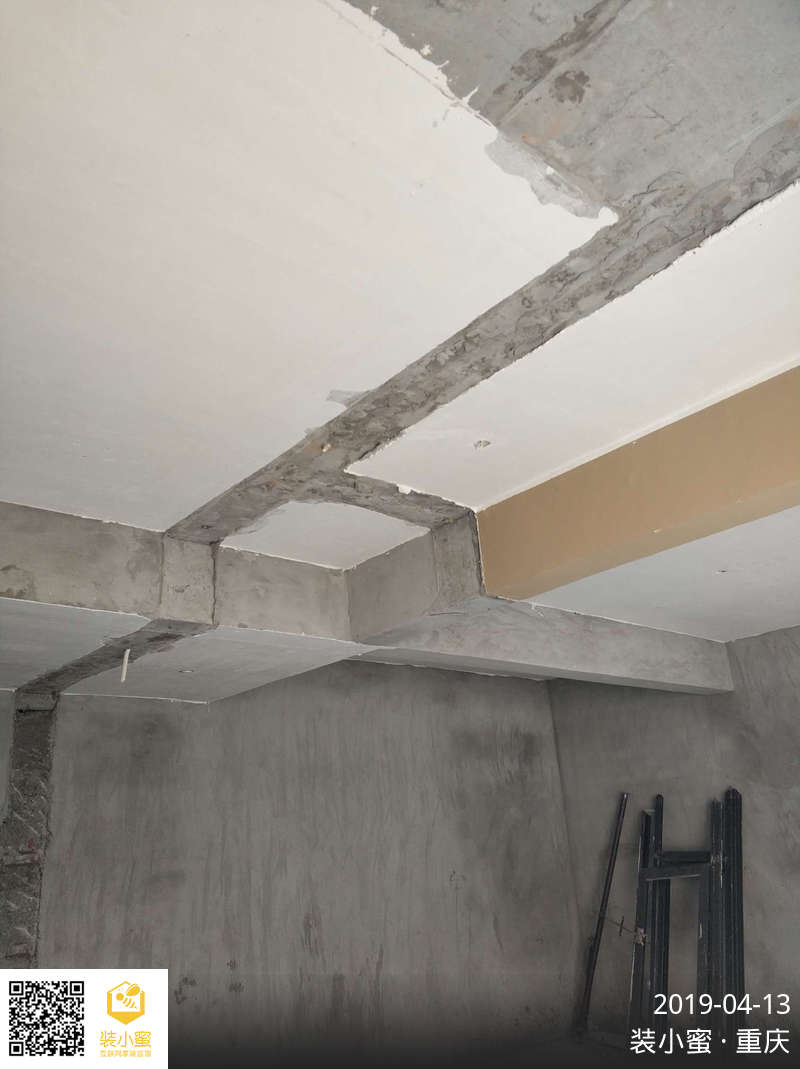

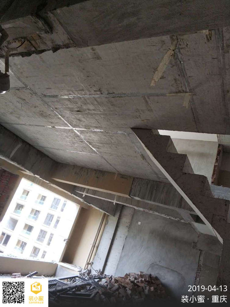

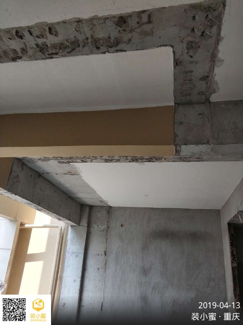

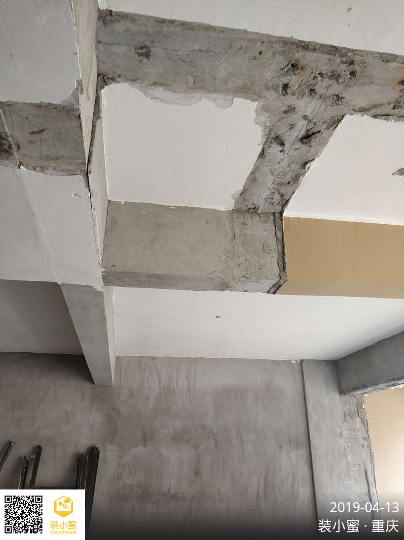

7.现浇部分厚度为100mm。楼梯踏步高为195mm、宽为230mm。现浇房顶平整,符合验收要求,不过四周现浇后流痕需要拆除处理。
以上所有问题均已现场交待施工方并告知客户。

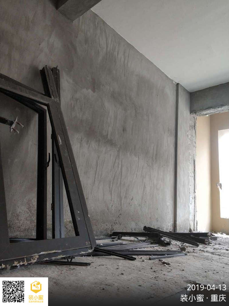

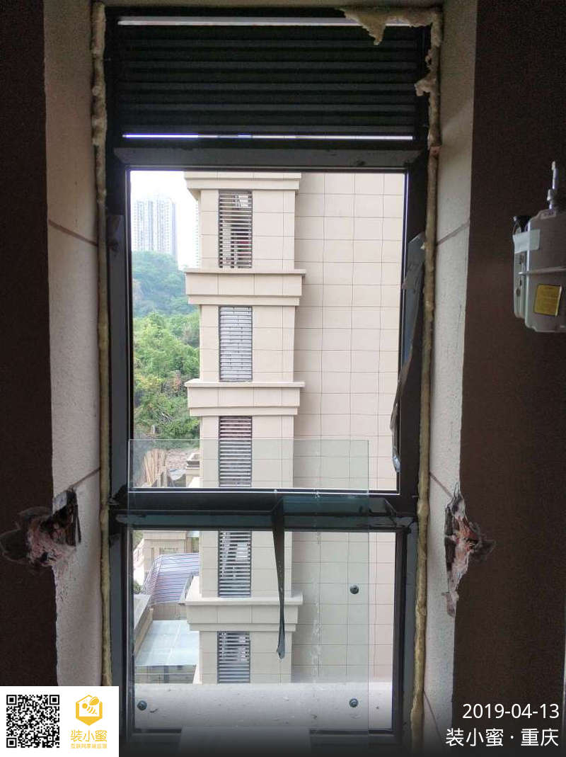

4、 外窗在安装前拆除,拆除外窗时楼下须有人警戒,以保障安全。
