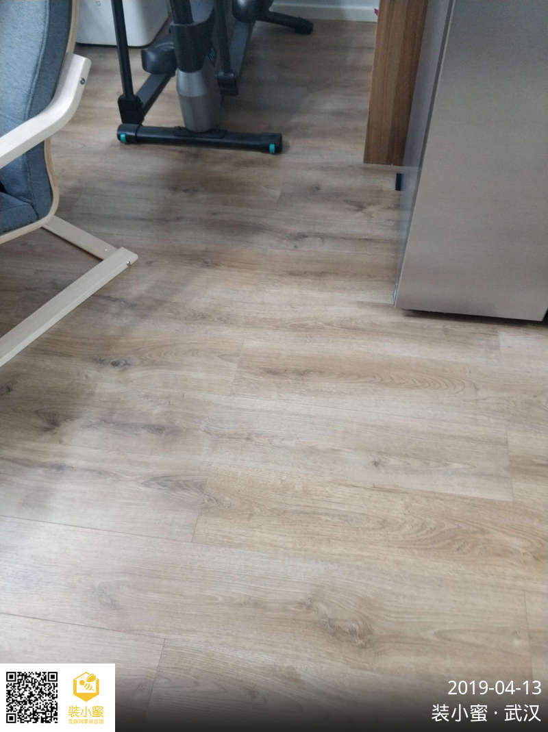

通过现场巡查发现:

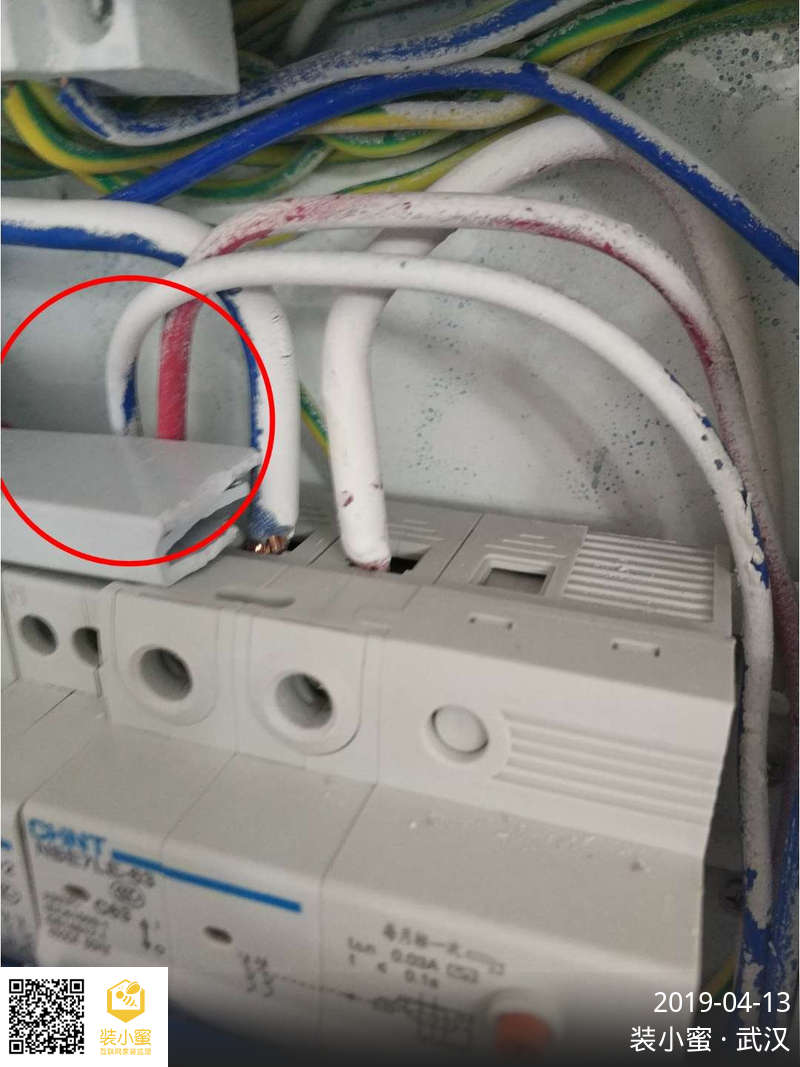

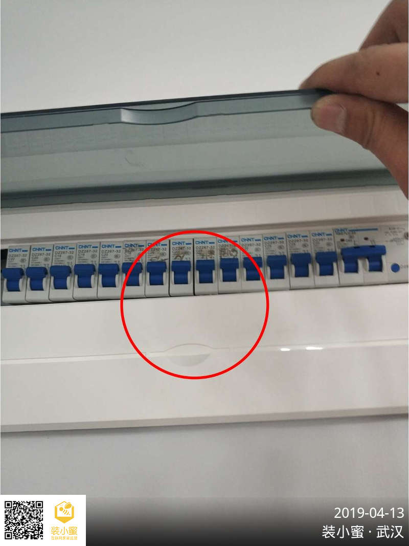

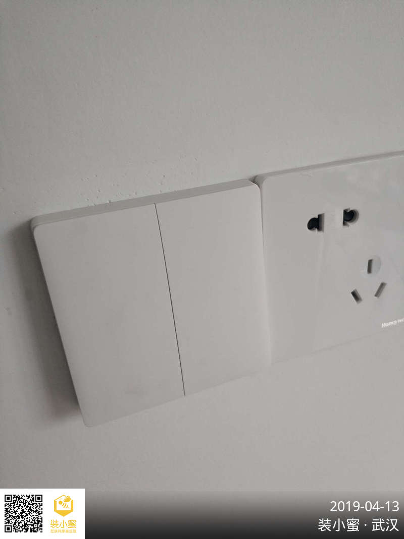

1.强电箱各区域回路没有做标示施工,客户不能正常识别各区域对应空开。
2.强电箱内总空开安装漏电保护器,建议厨房卫生间加装漏电保护器以确保后期使用安全。
3.强电箱进户线总开与各区域空开连接线施工不符合规范,建议调整线径或数量调整。

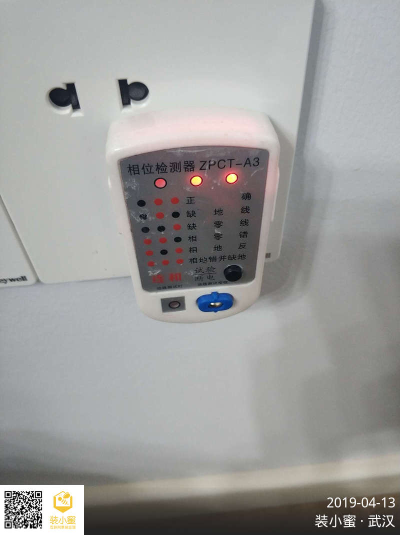

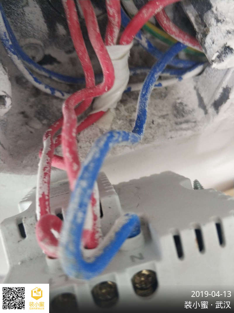

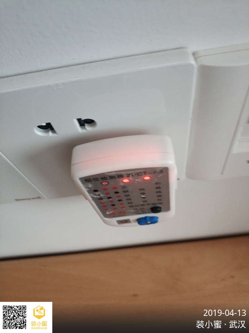

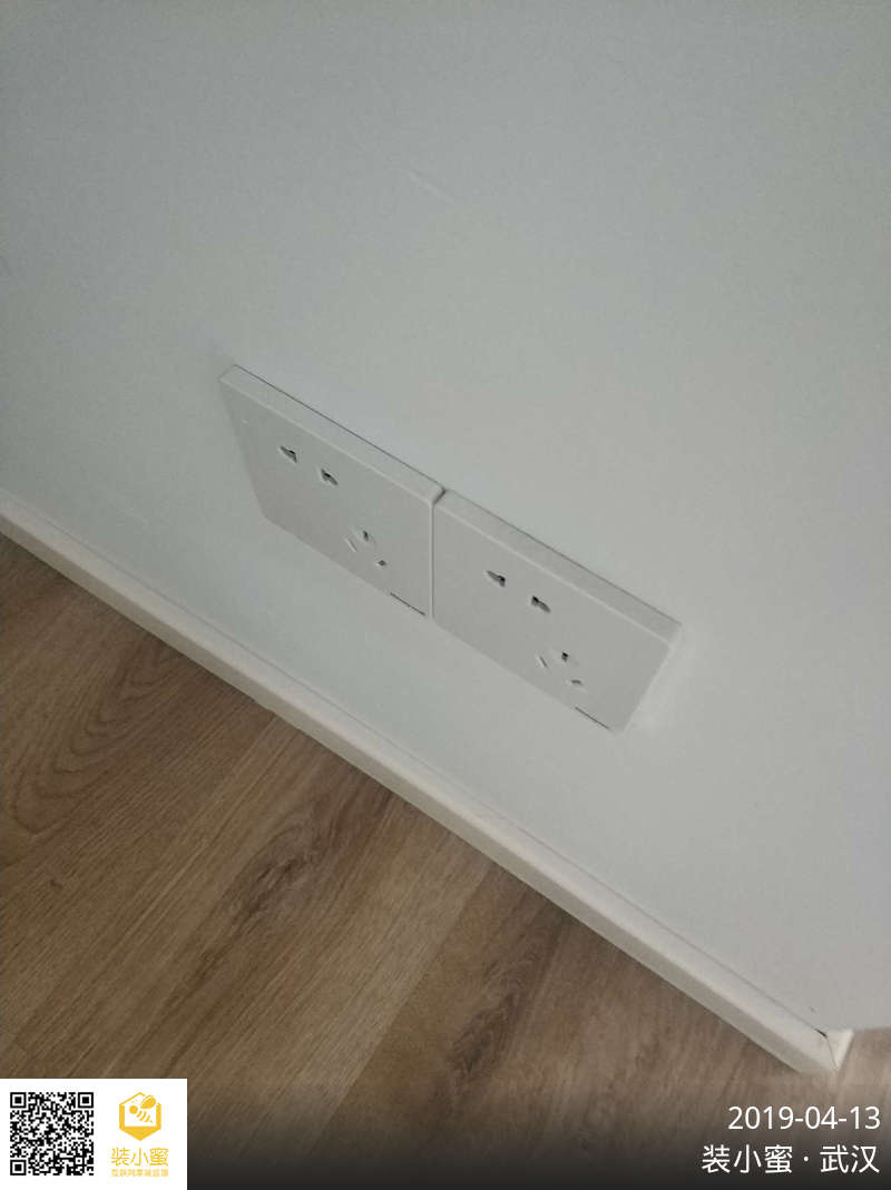

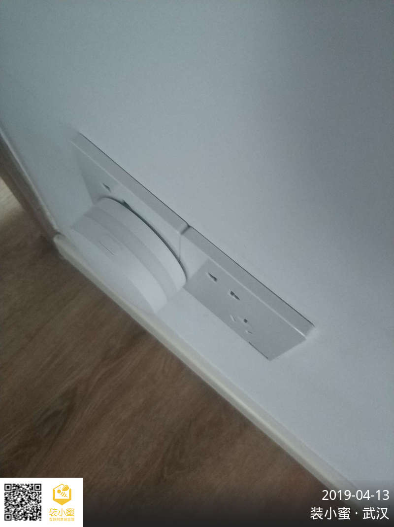

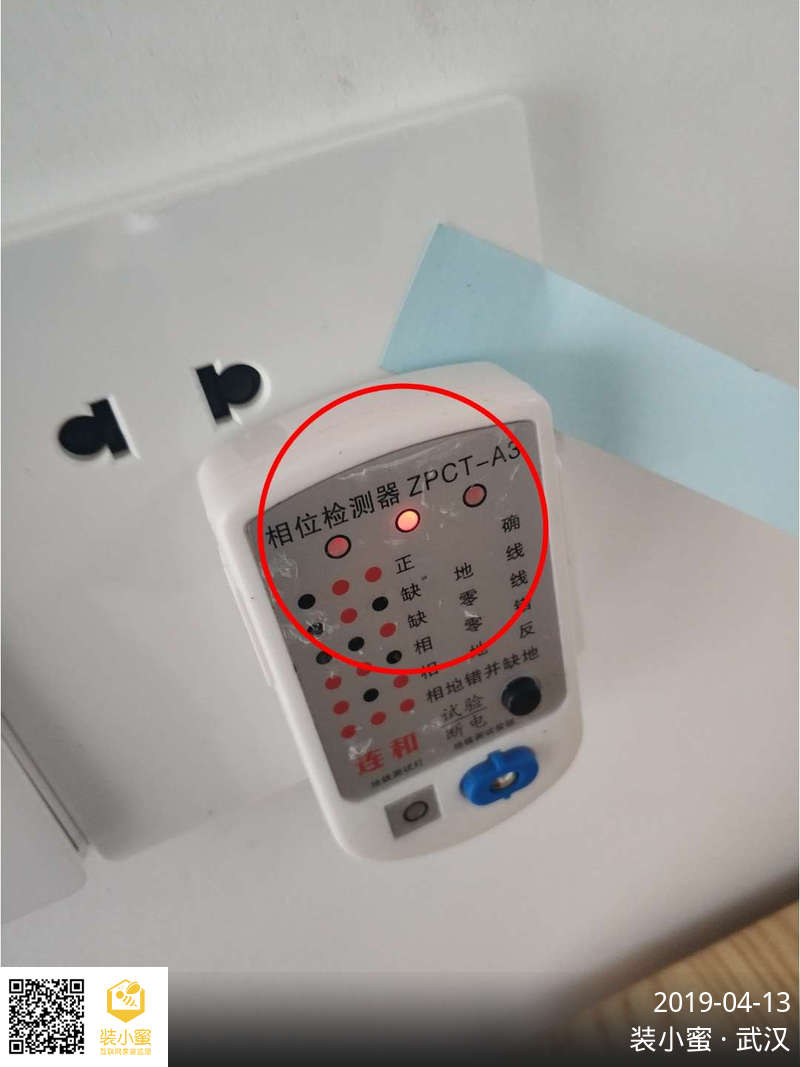

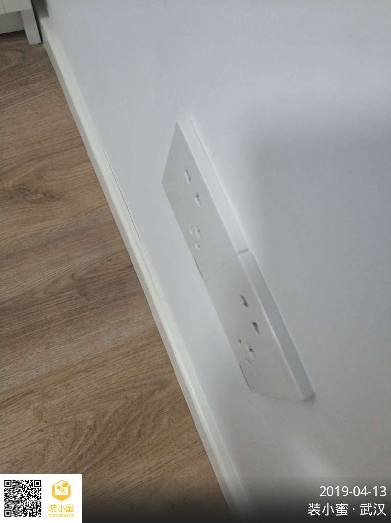

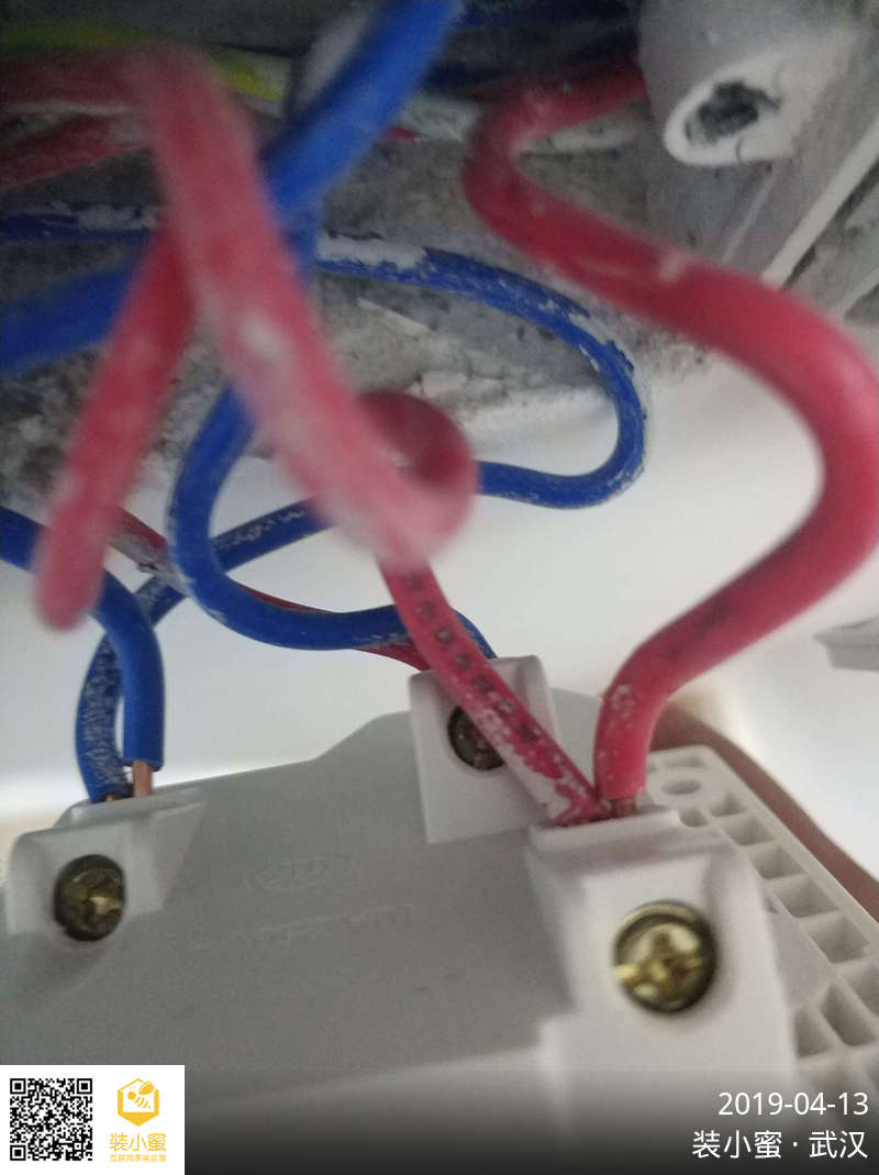

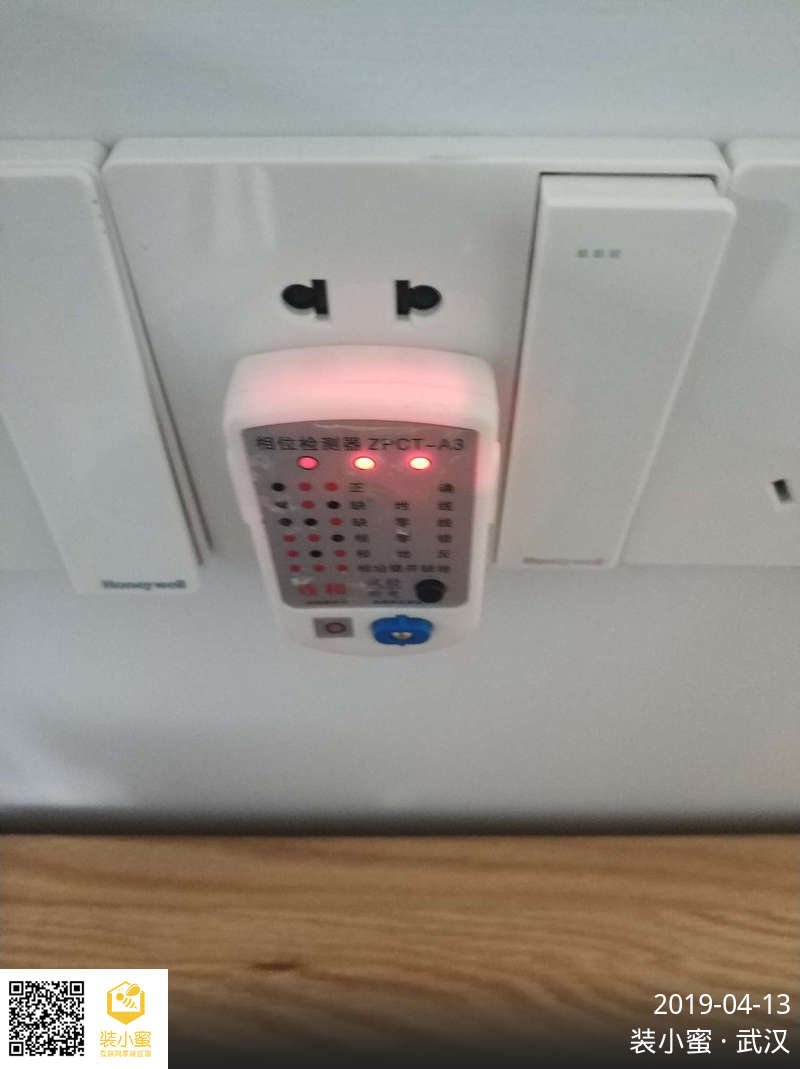

4.进户门旁边电源插座地线没有做连接施工,需要加强连接处理。

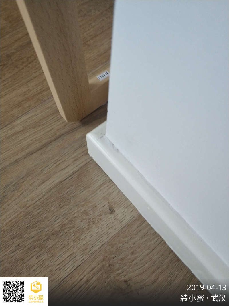

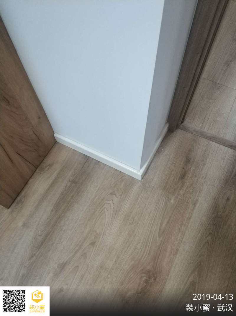

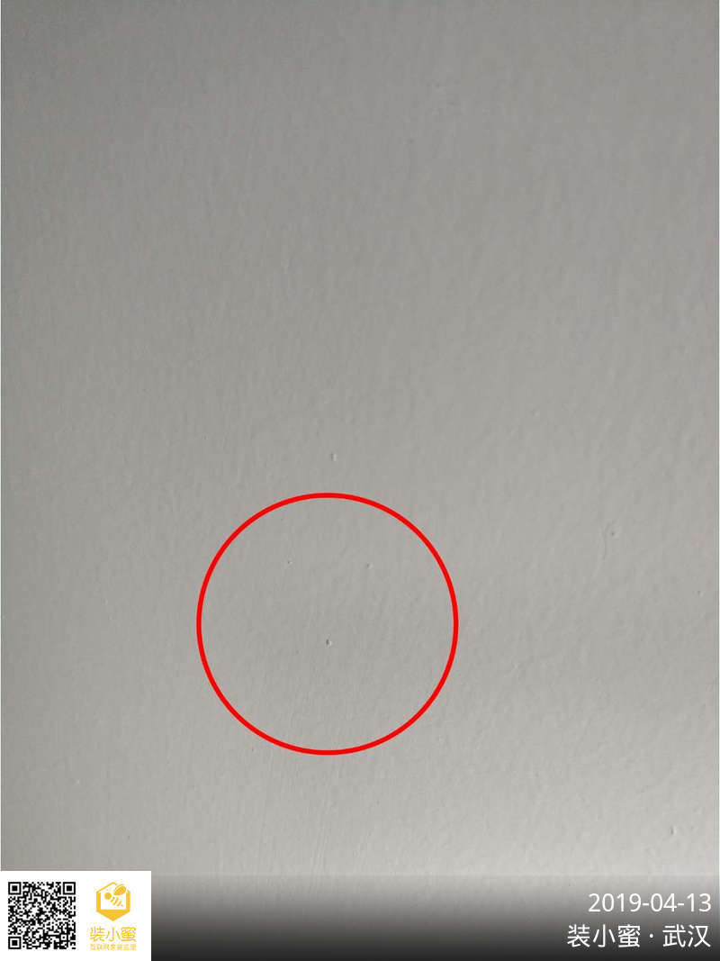

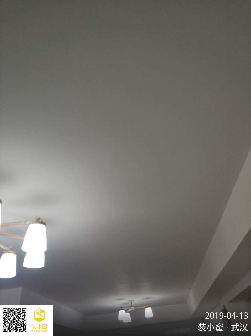

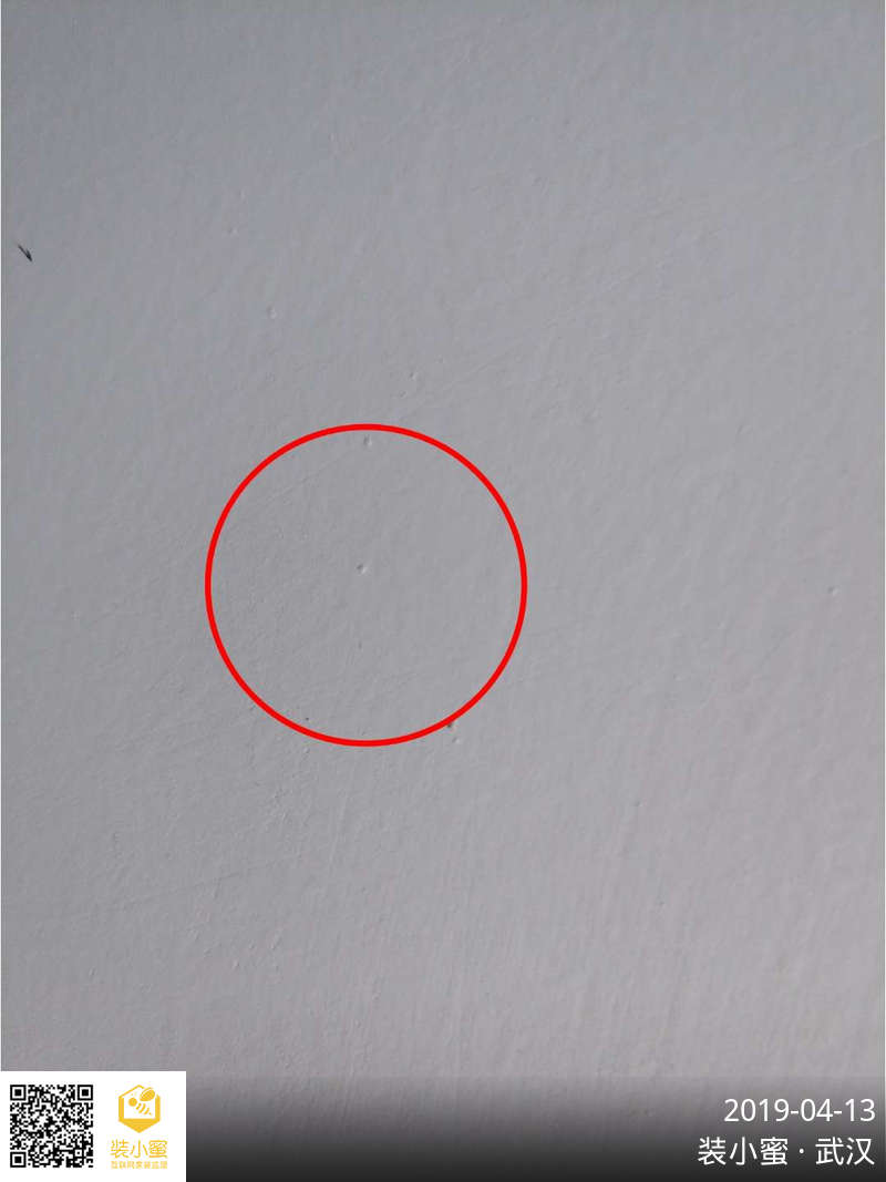

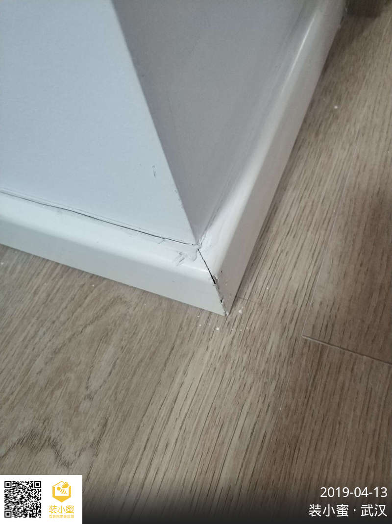

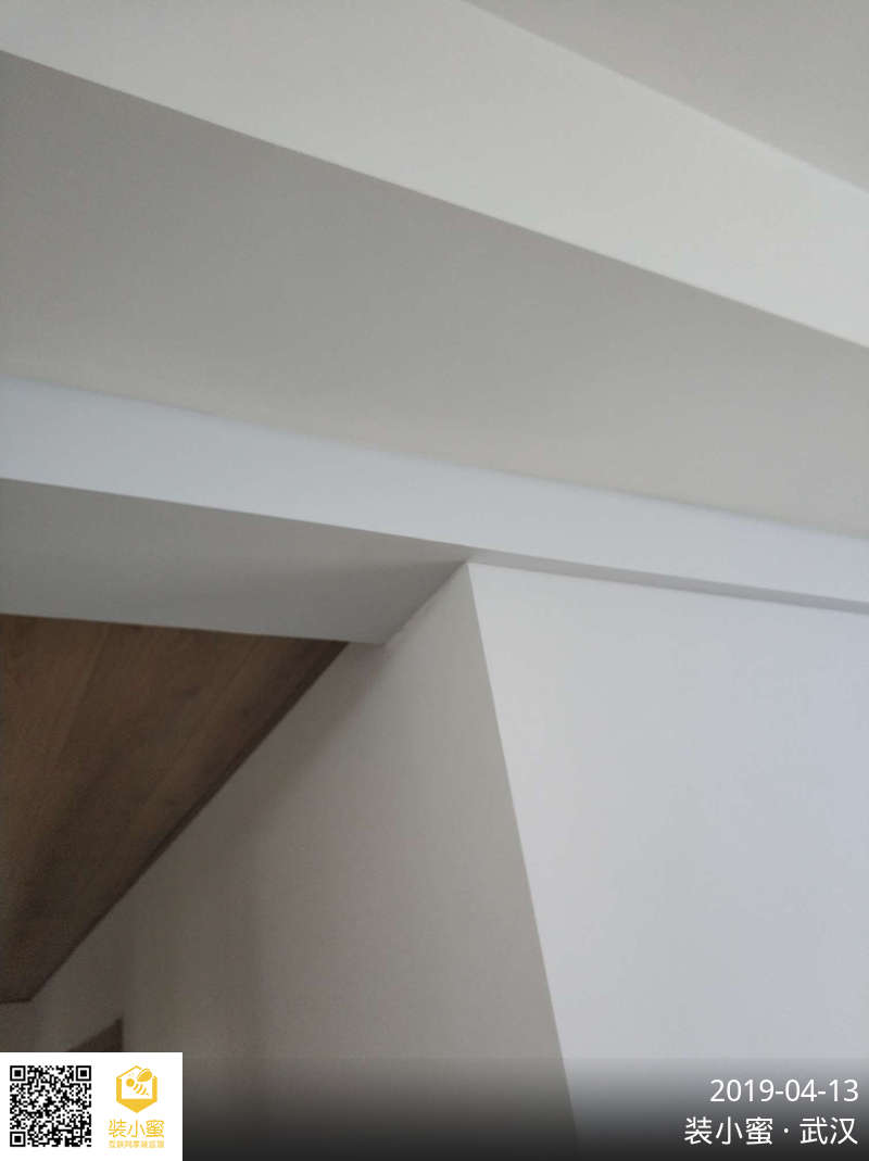

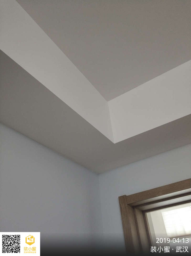

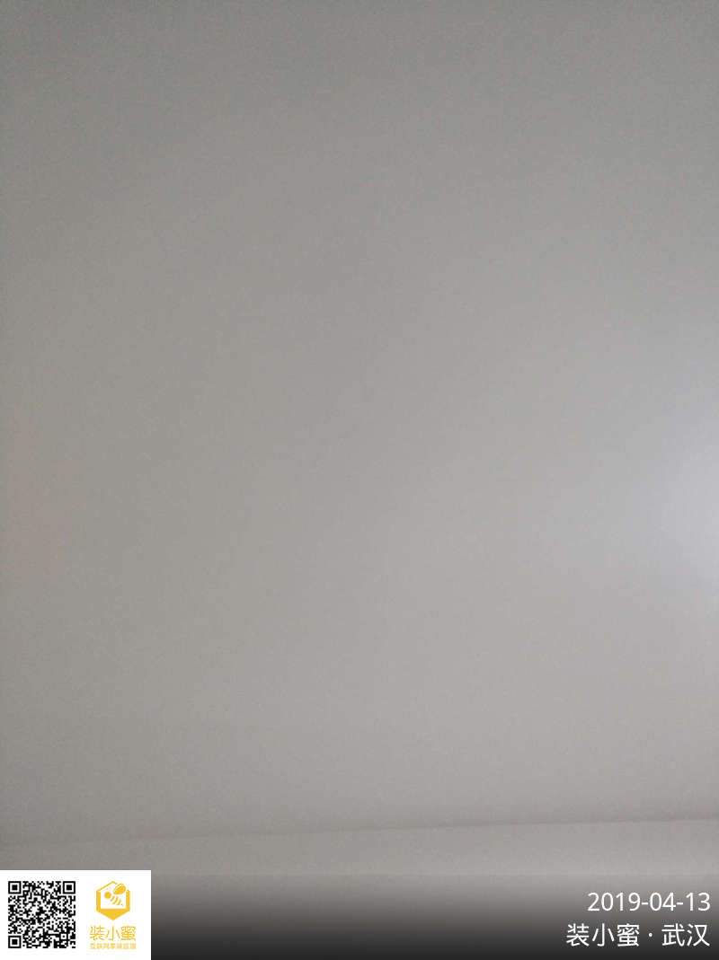

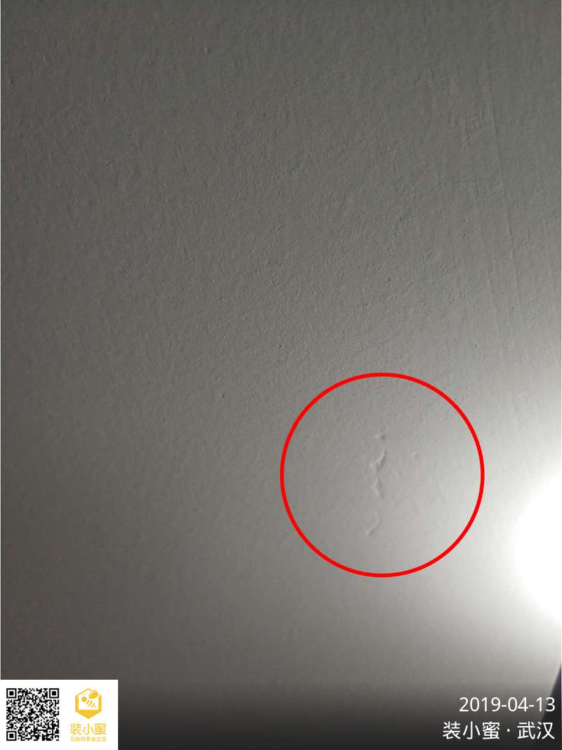

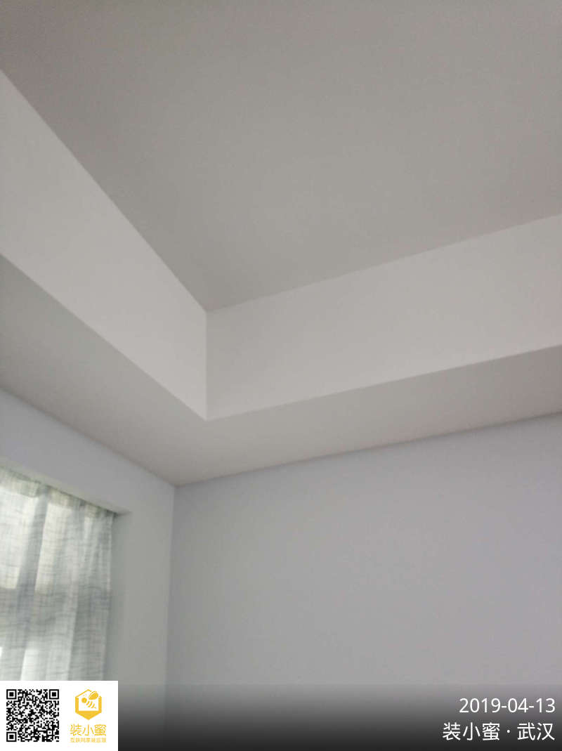

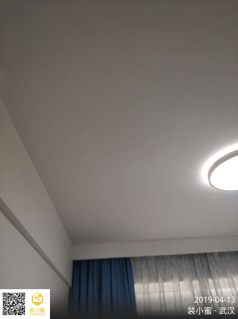

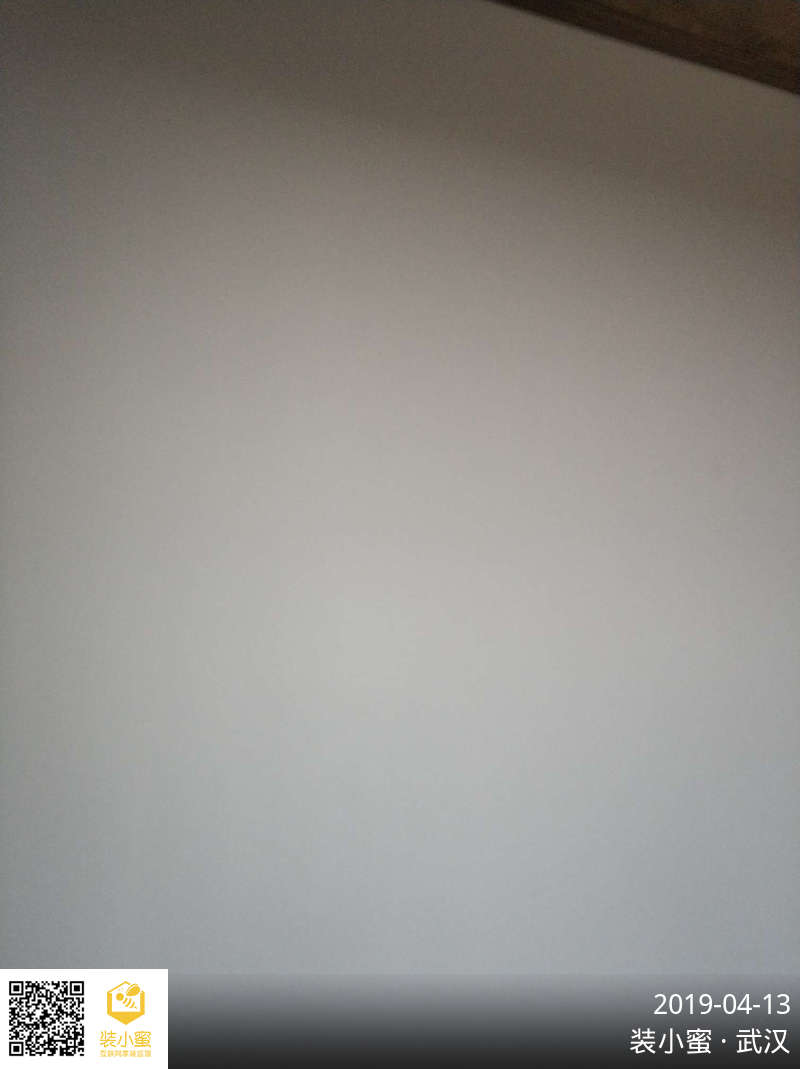

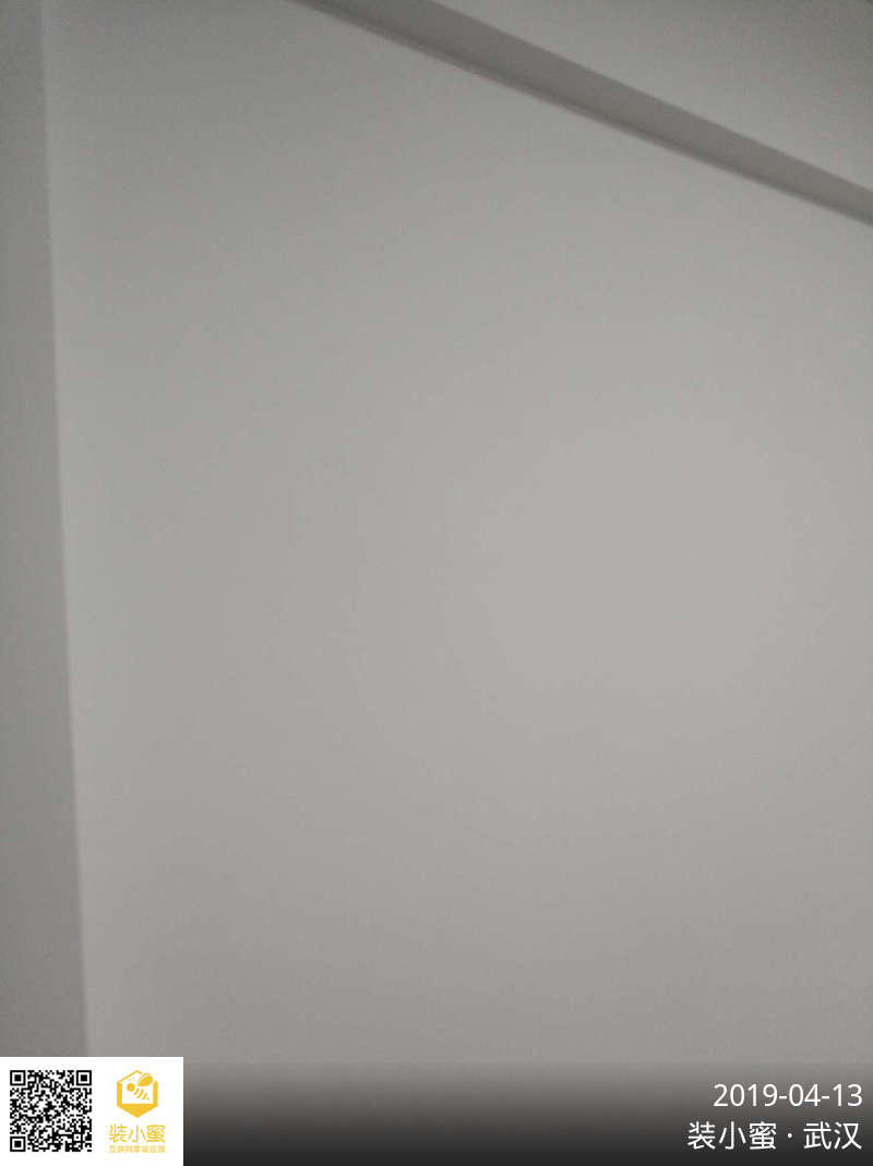

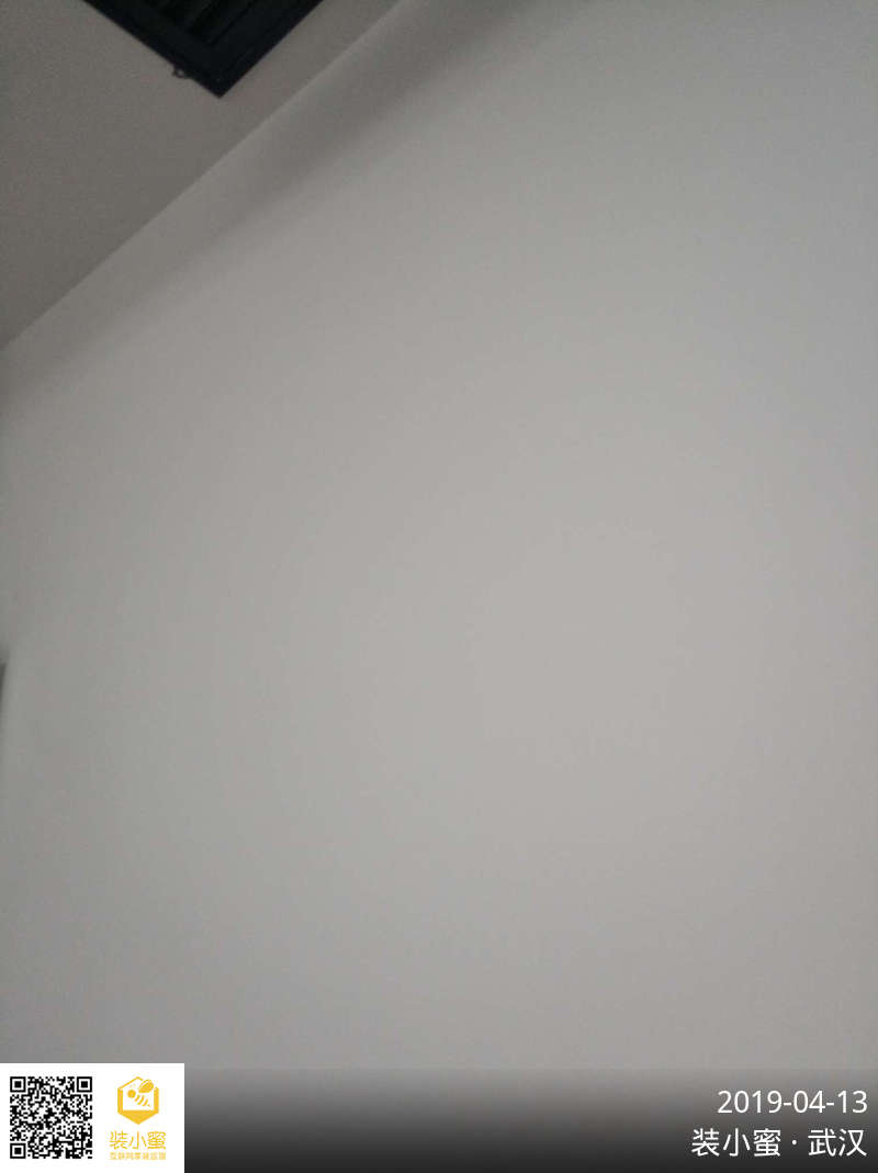

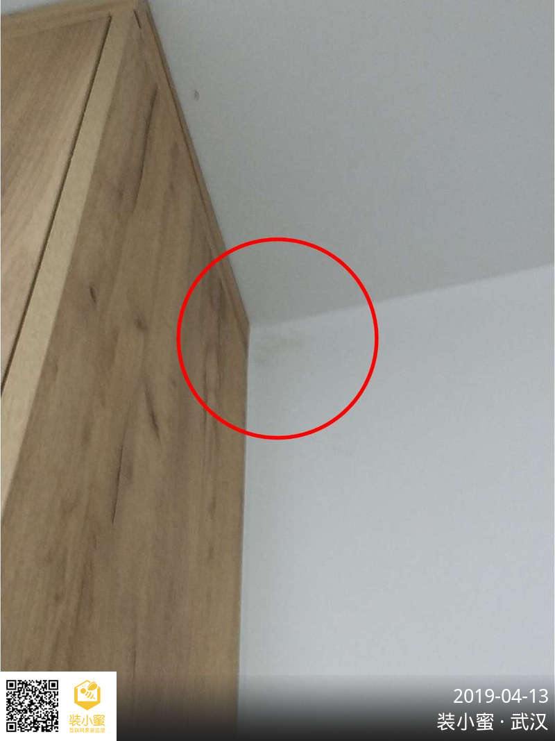

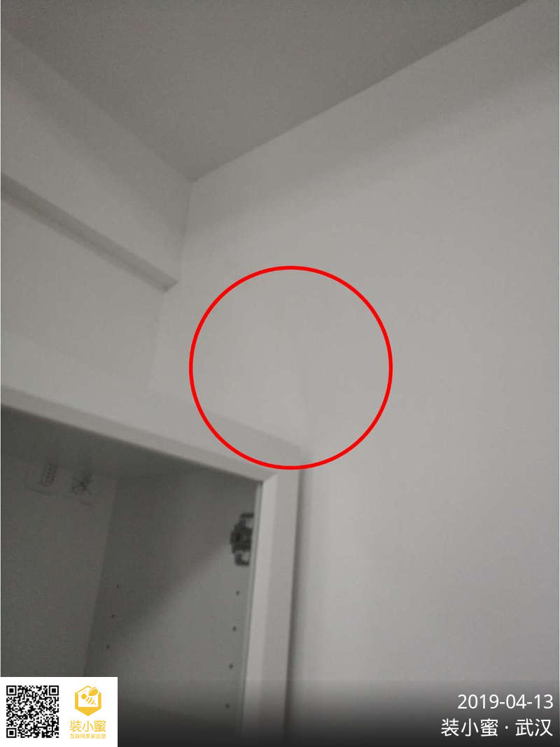

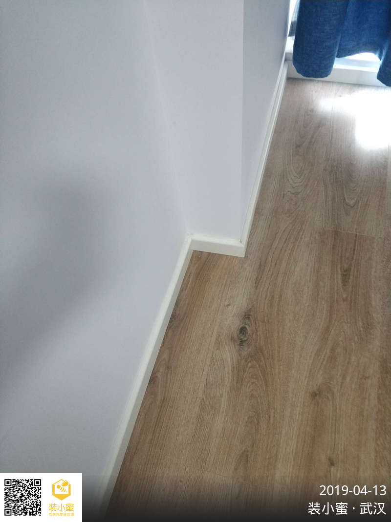

5.墙面漆有部分地方有色差,砂粒以及砂眼,安装时污染等,建议调整涂刷修补施工。

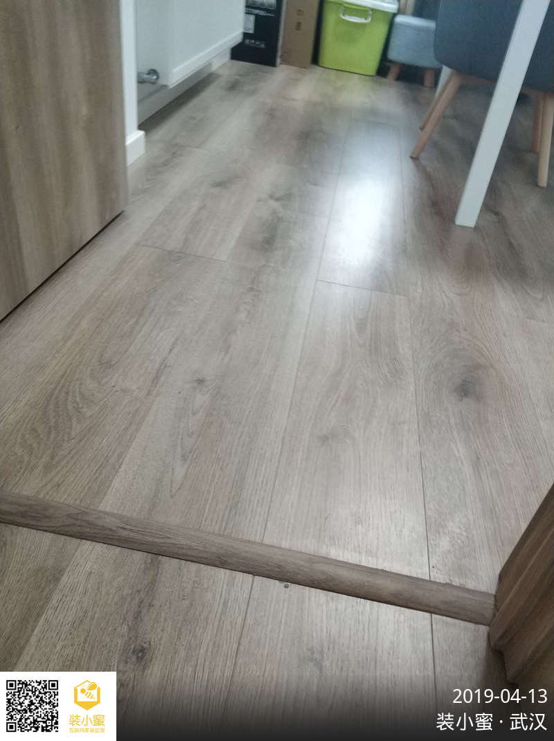

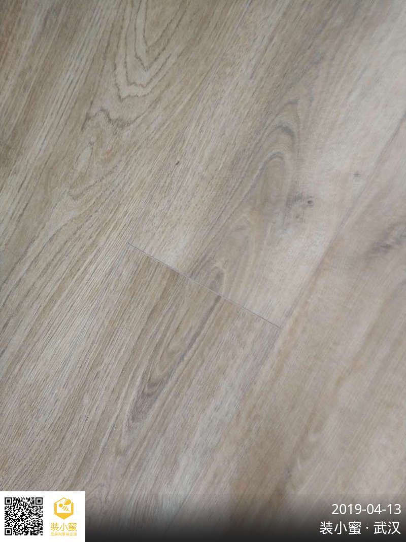

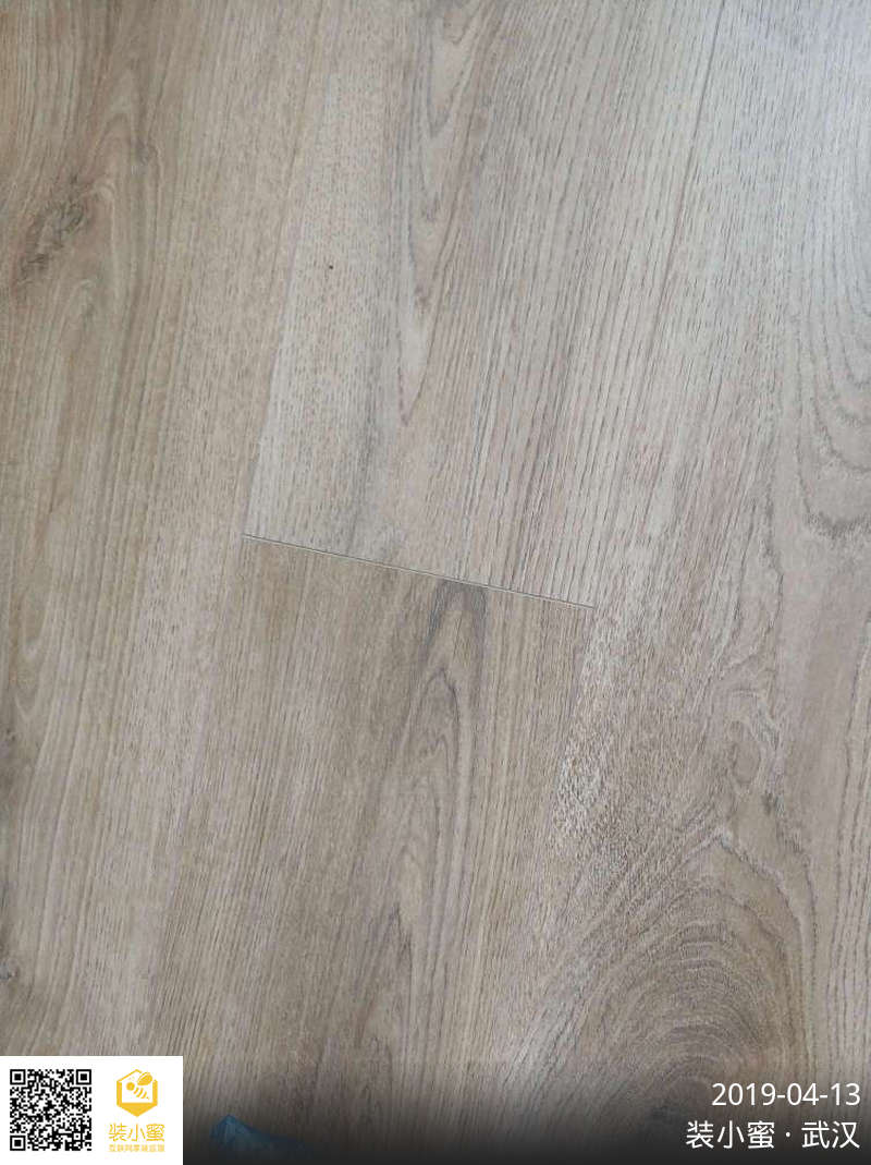

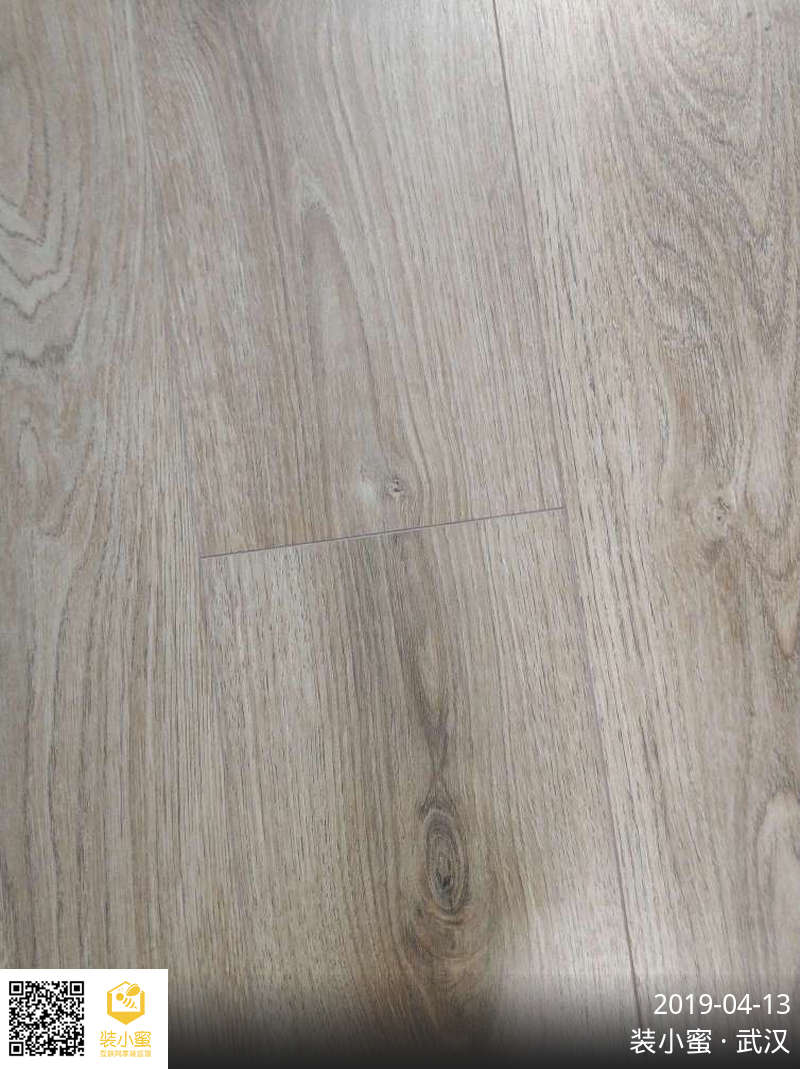

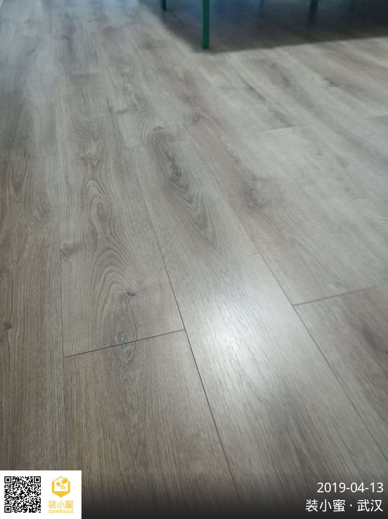

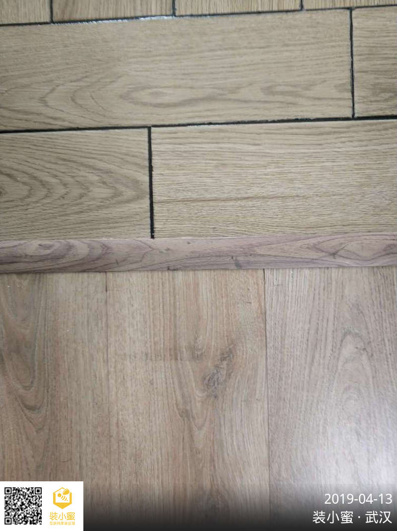

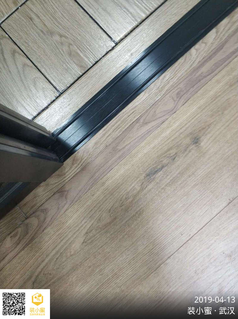

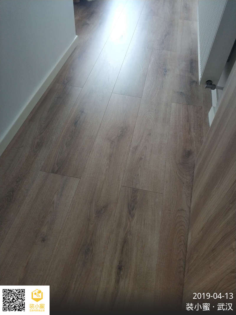

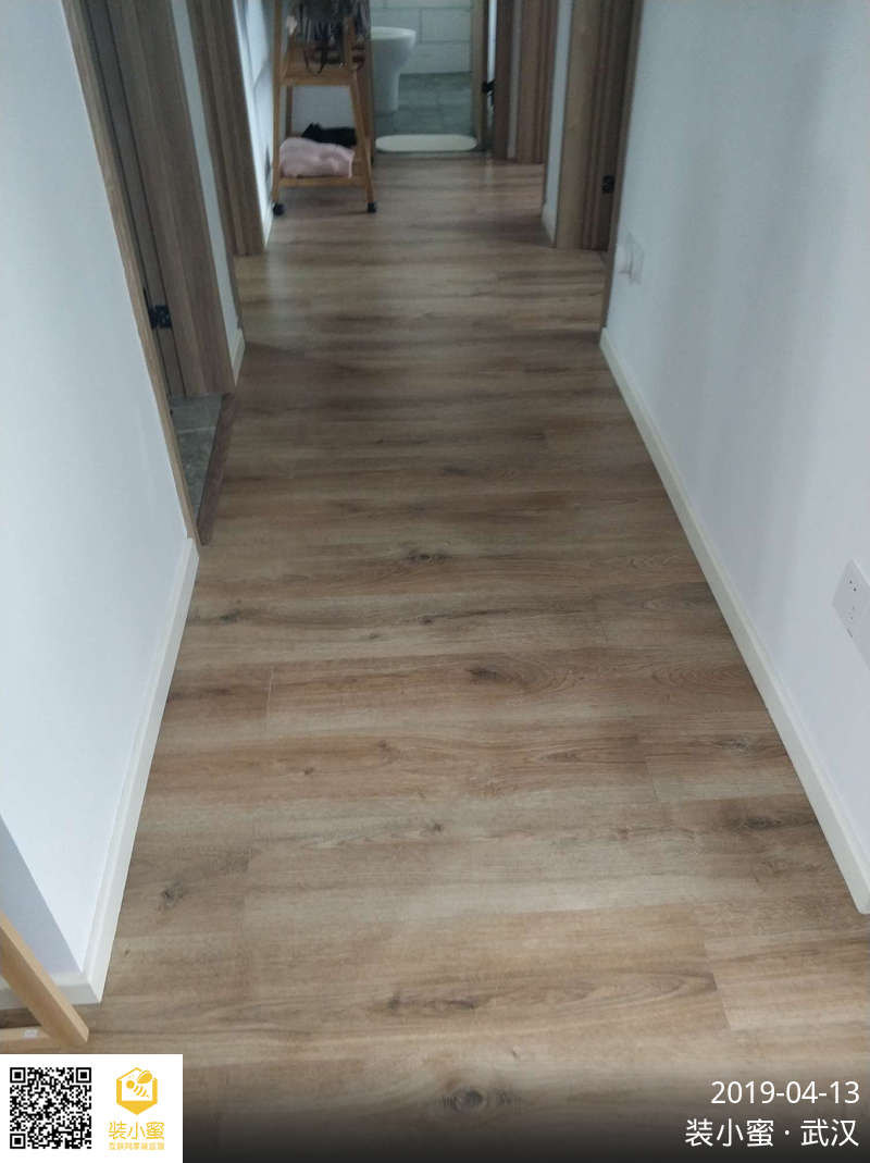

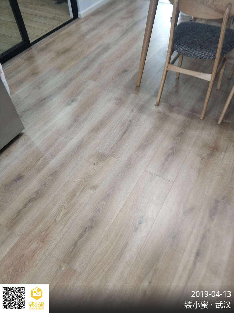

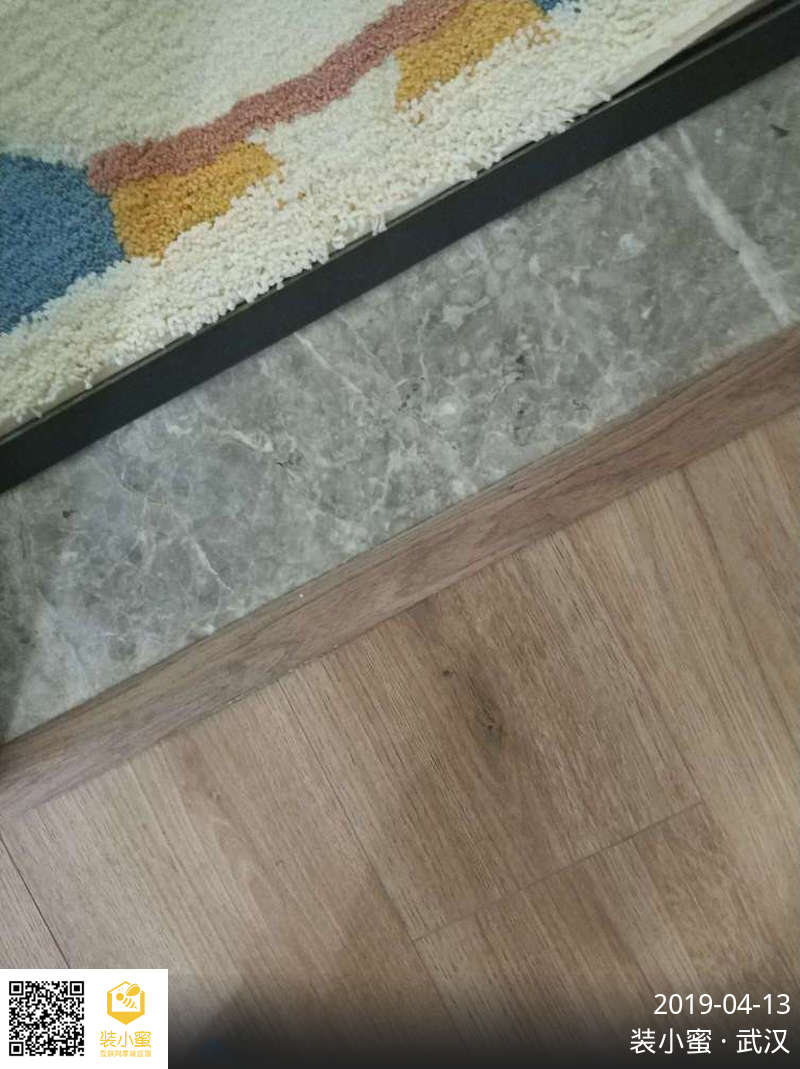

6.客厅地板安装后走动有起拱送到情况,建议与厂家联系调整处理。

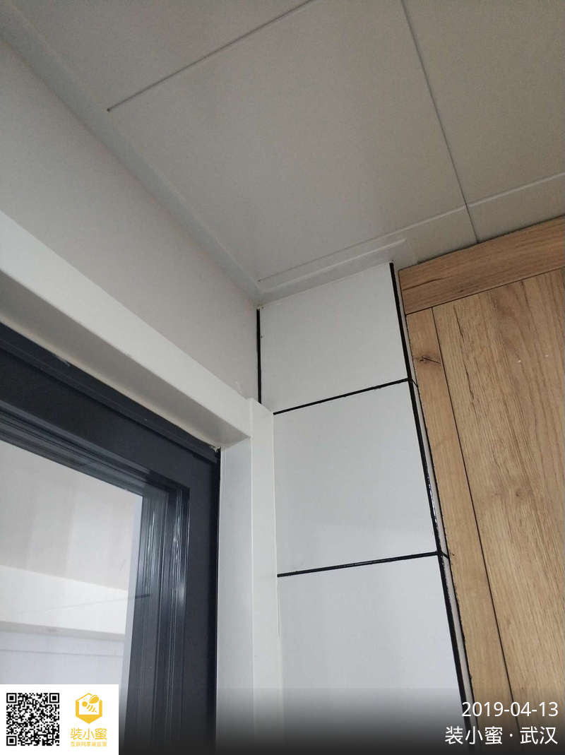

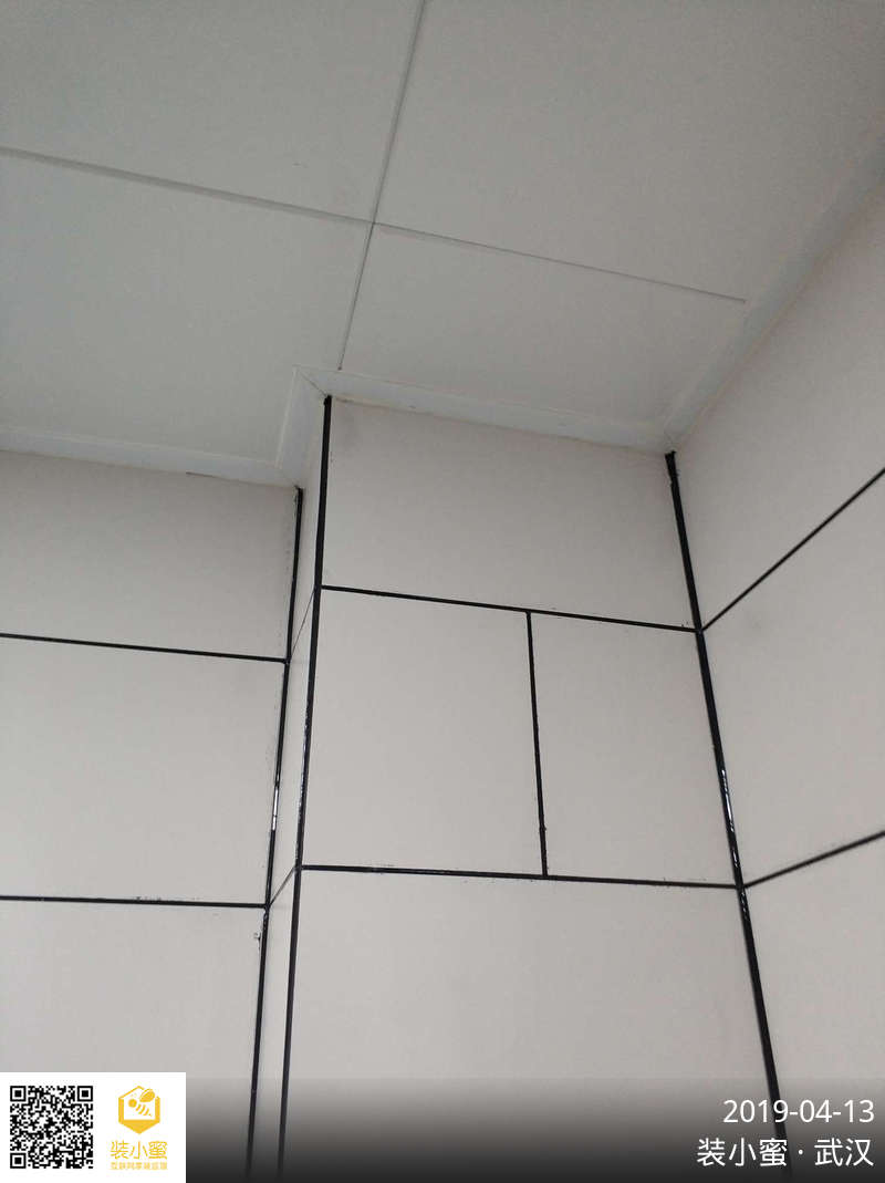

新老墙结合处已加设钢丝网防裂
新老墙结合处已加设钢丝网防裂

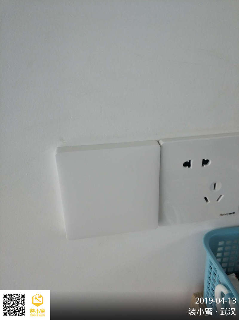

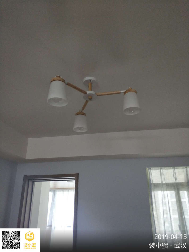

各面板安装牢固并符合要求

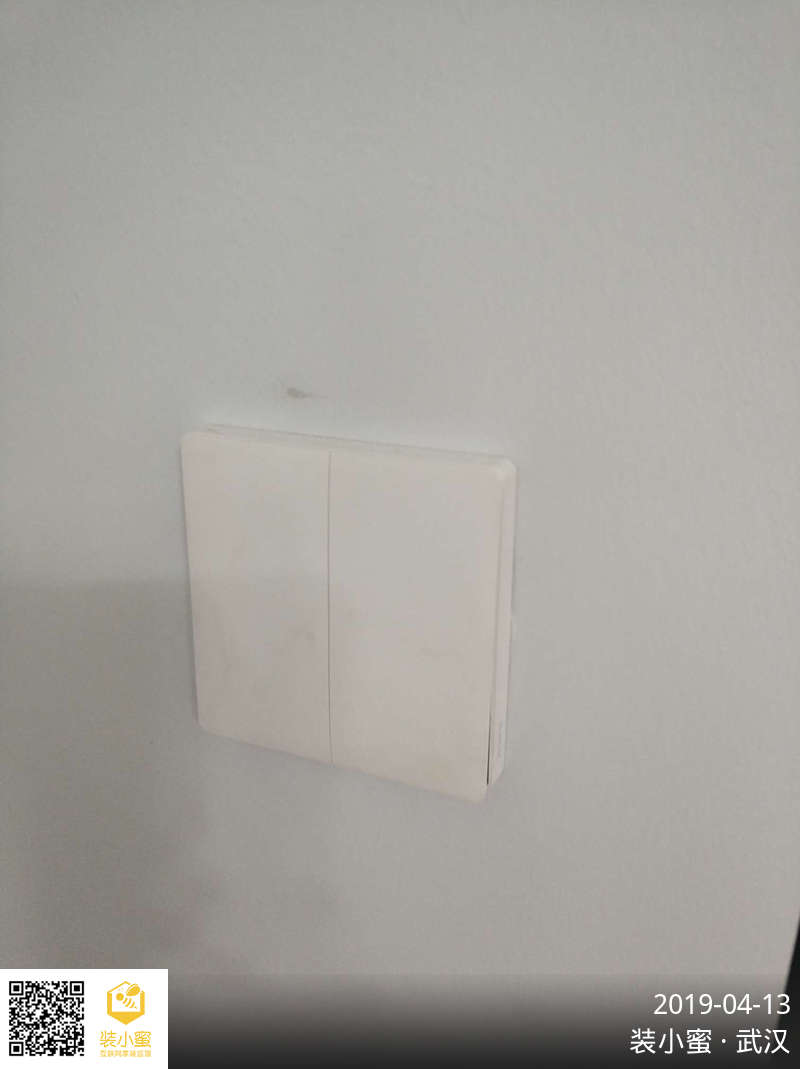

开关面板的操作与控制正常

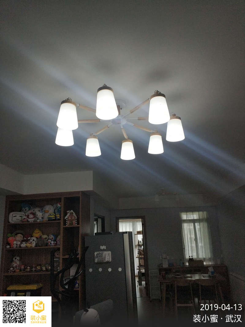

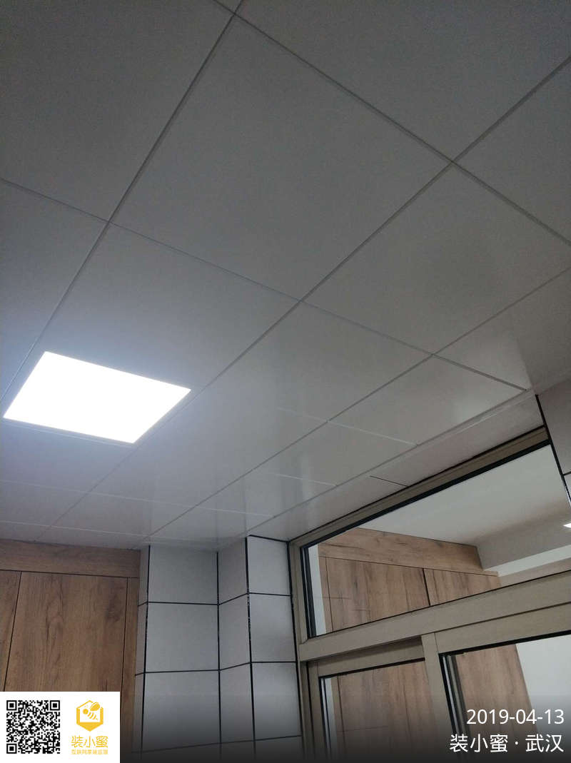

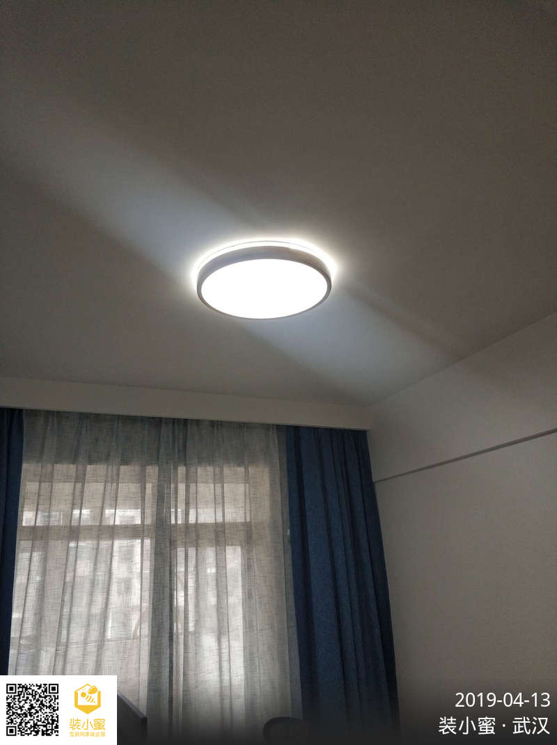

灯具安装符合要求

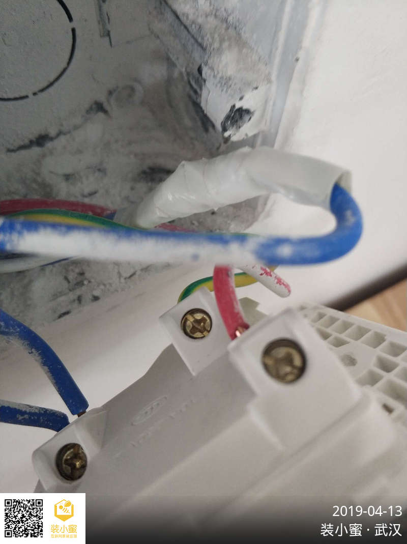

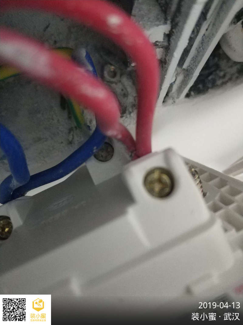

插座面板经通电检测,工作正常
拆卸部分面板,内部接线规范

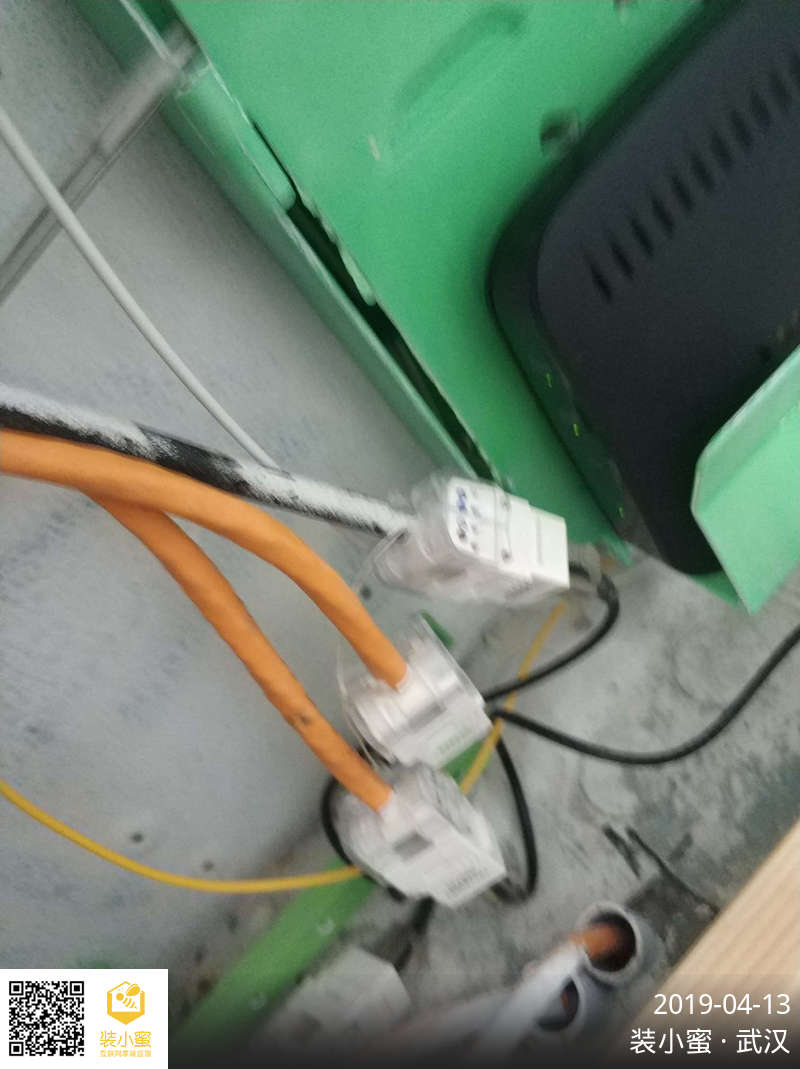

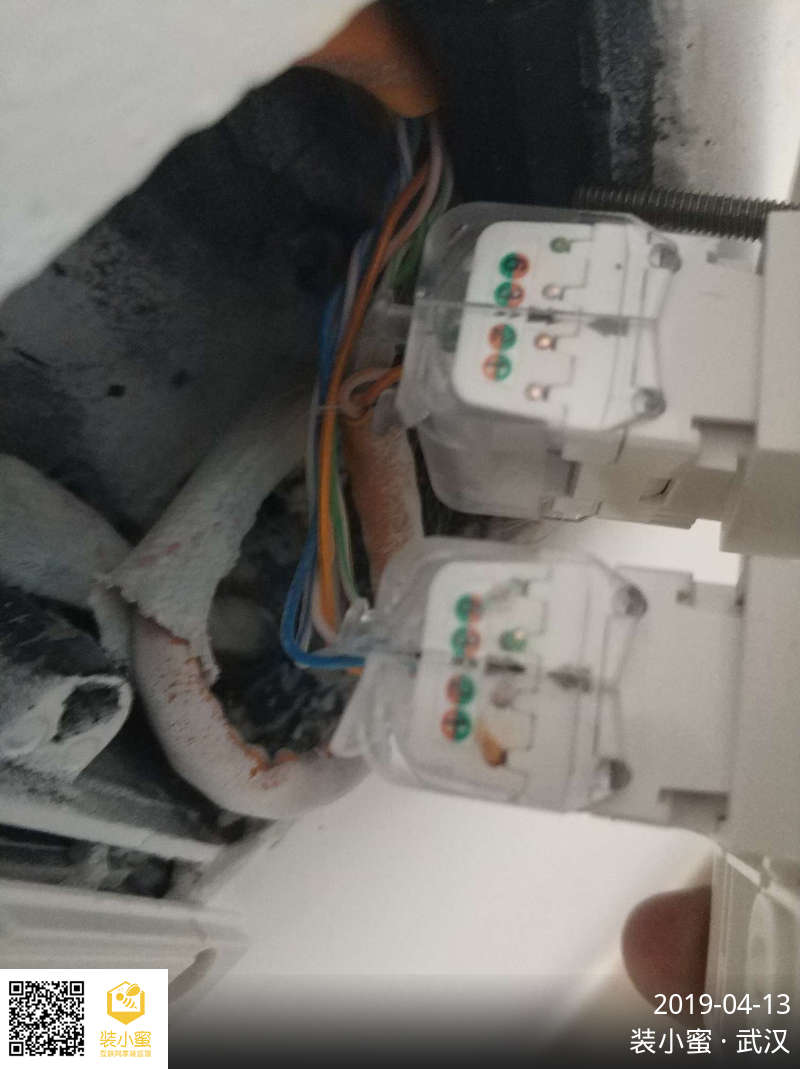

弱电面板的接线已经完成
预留的弱电线编号标识完整
各回路名称标识贴正确
经拆卸盖板检查,内部接线固定牢固

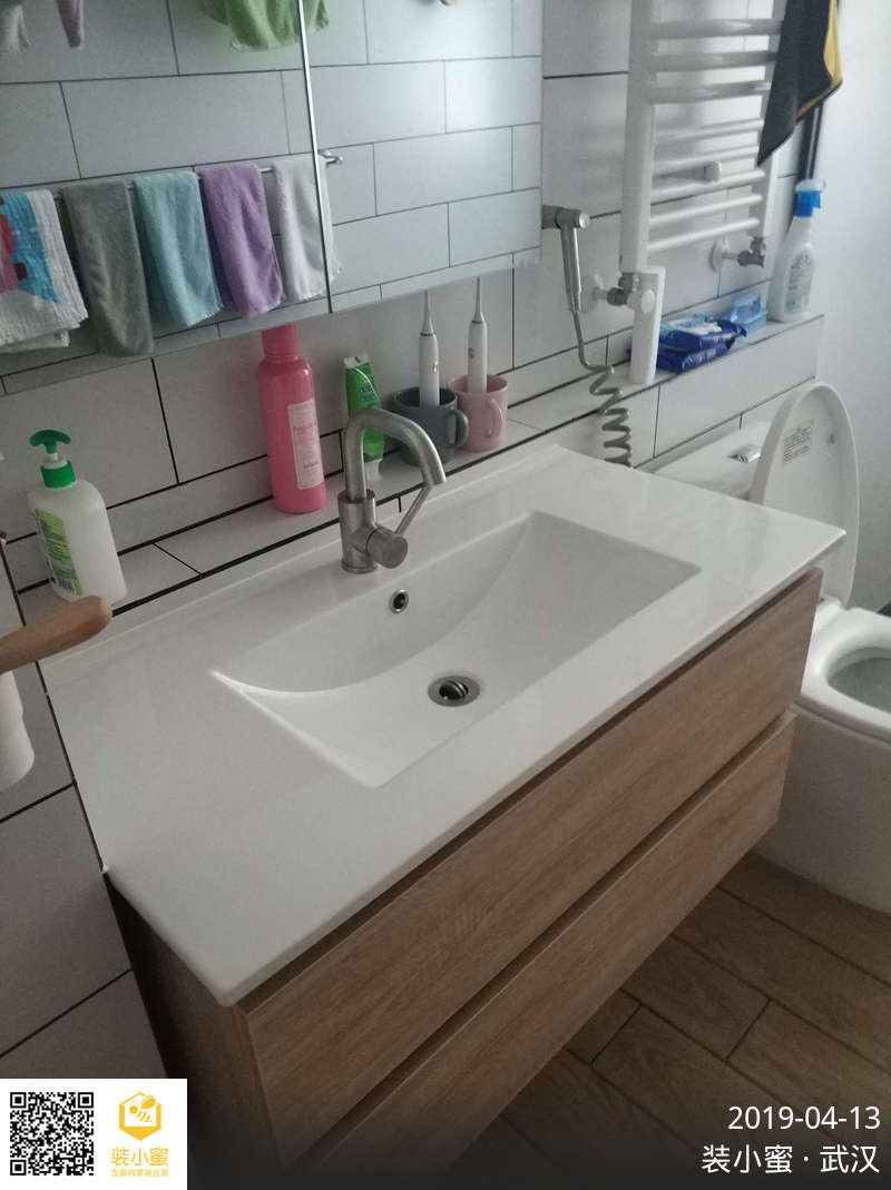

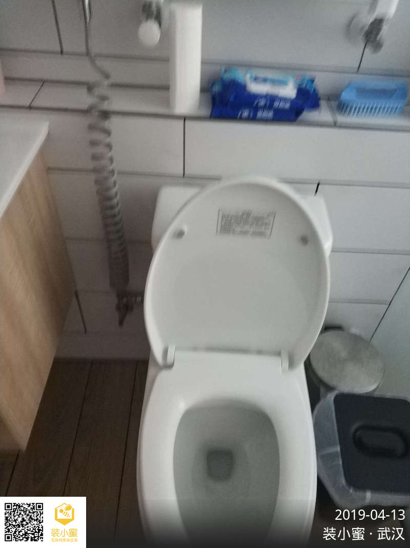

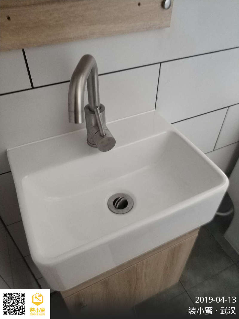

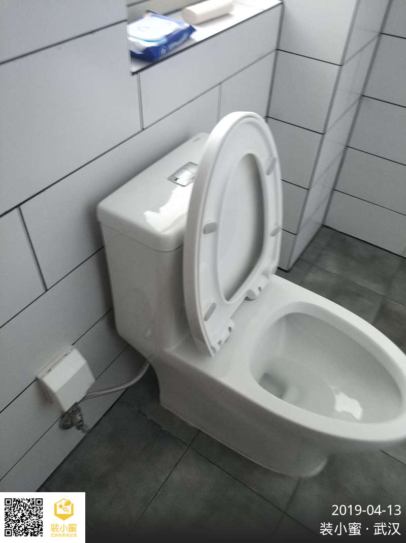

各卫浴安装牢固,表面完整

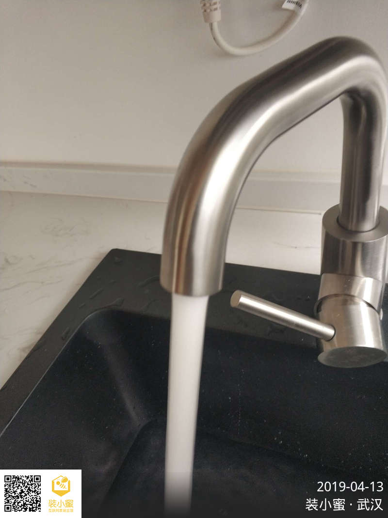

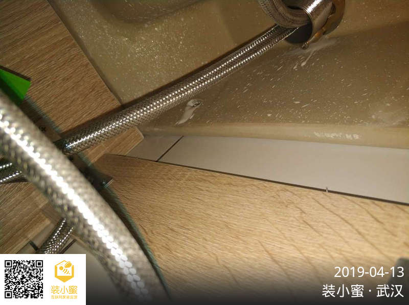

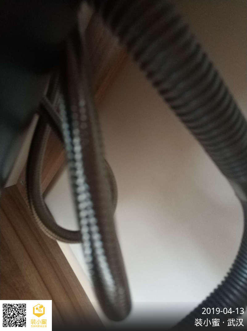

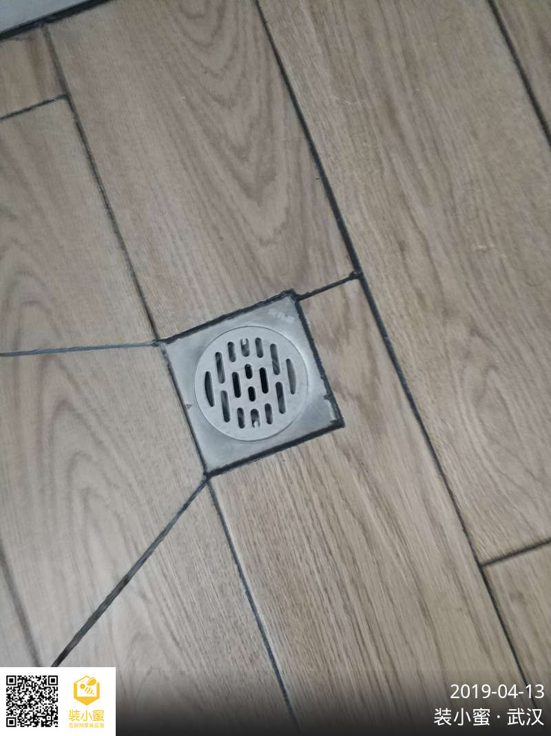

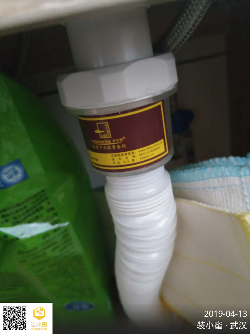

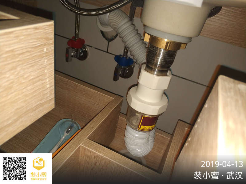

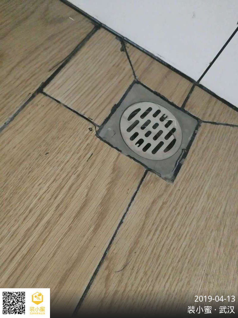

台盆排水畅通,具有存水弯功能
其他设备排水时地漏无返水
淋浴房排水畅通

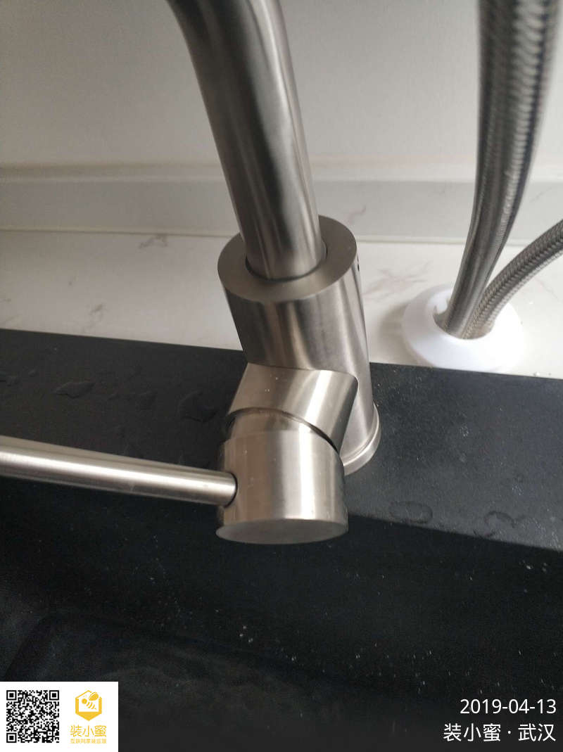

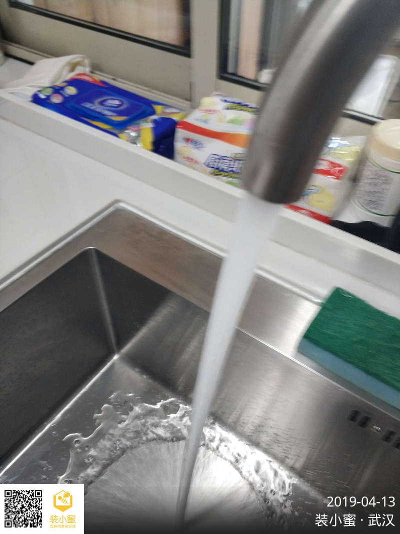

龙头安装牢固,无渗漏
龙头开闭灵活,控制正常

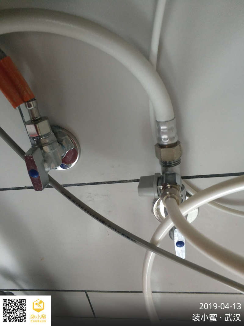

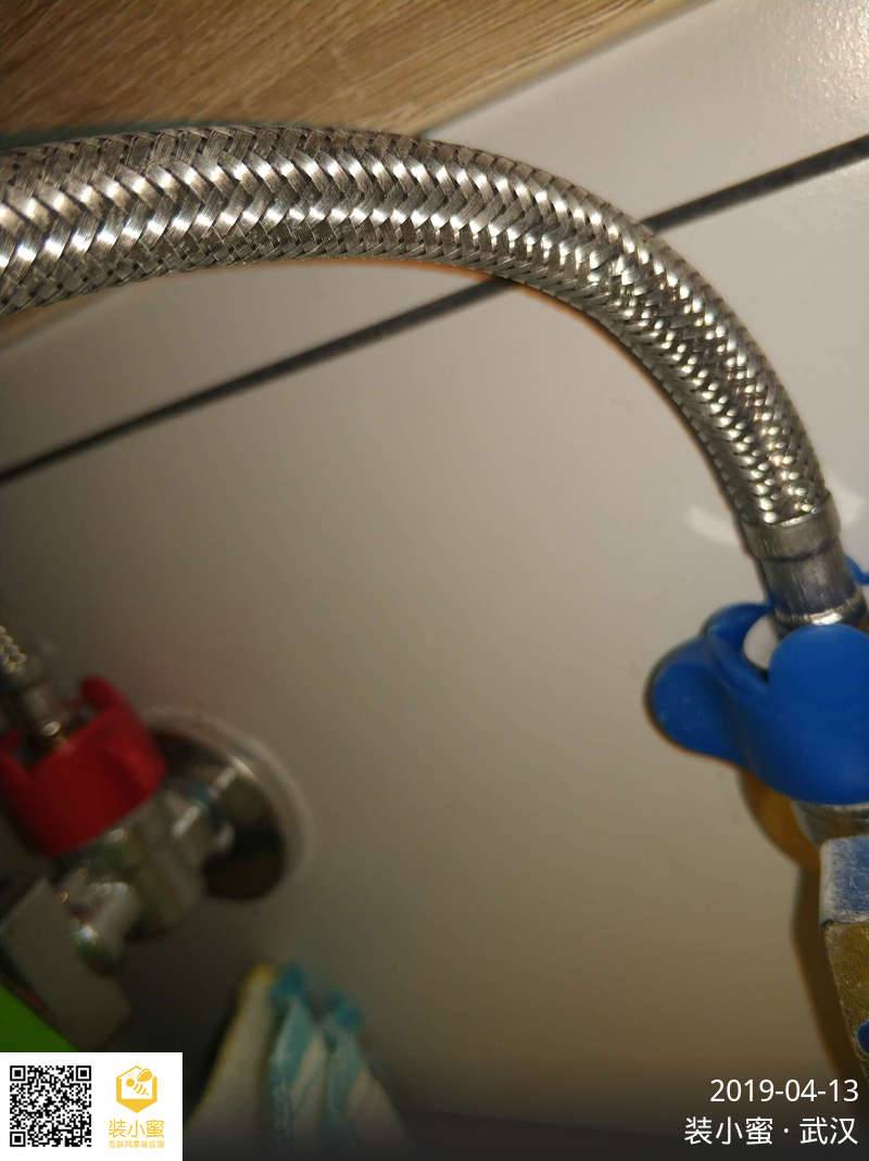

角阀开闭正常,无渗漏
软管安装牢固,无渗漏

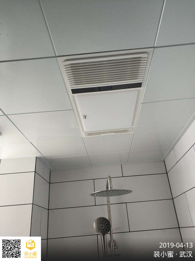

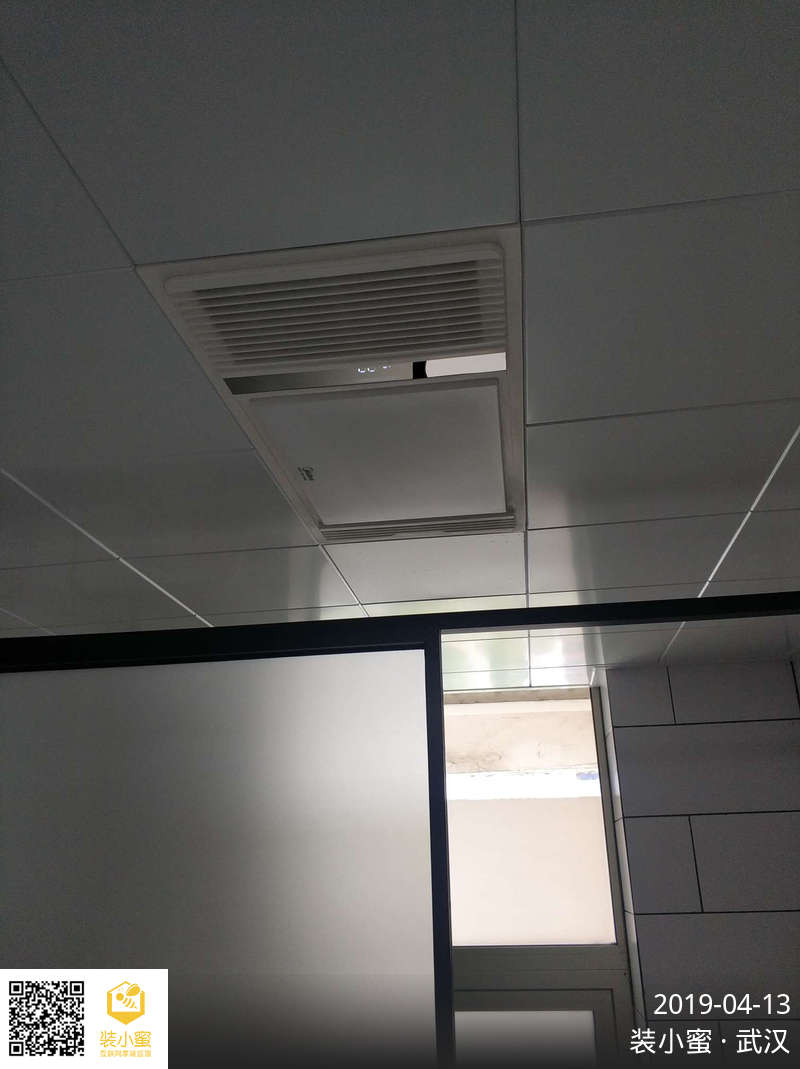

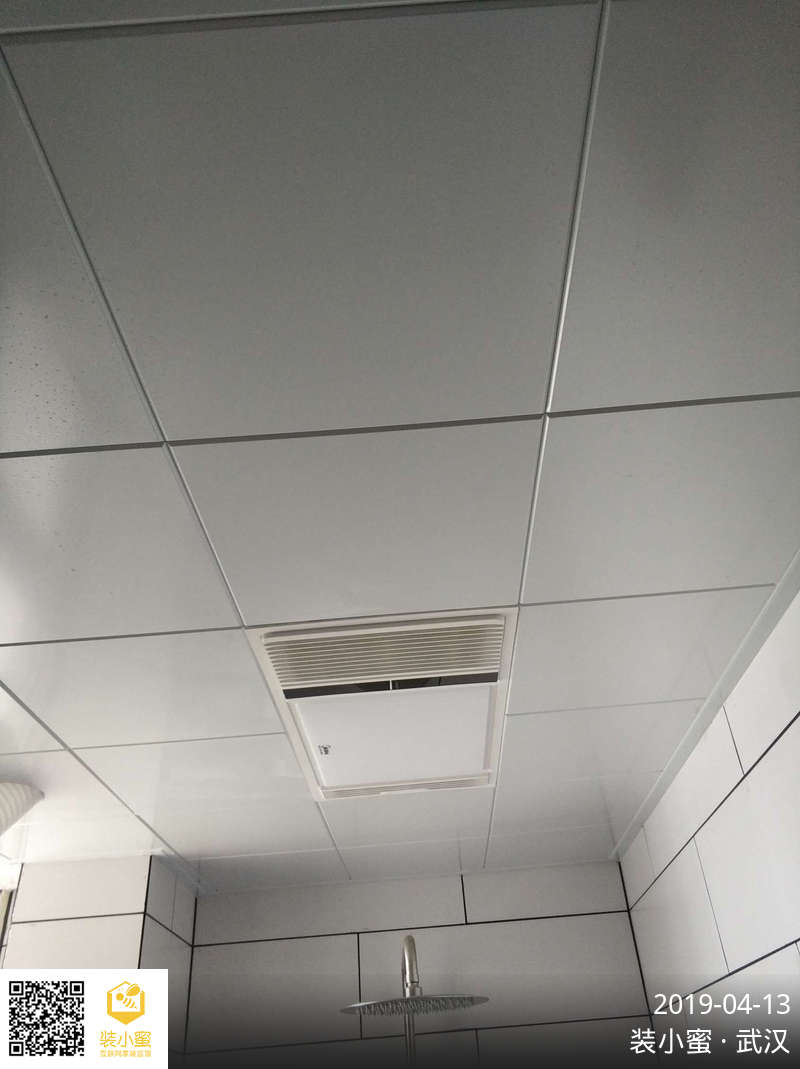

浴霸或暖风设备工作正常

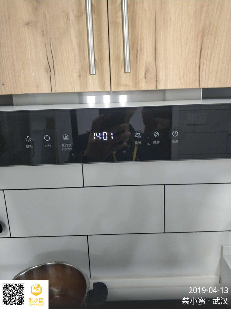

脱排油烟机工作正常

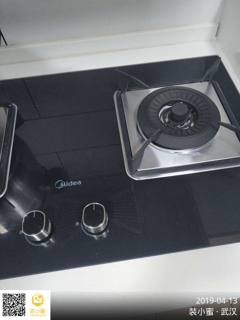

灶具工作正常

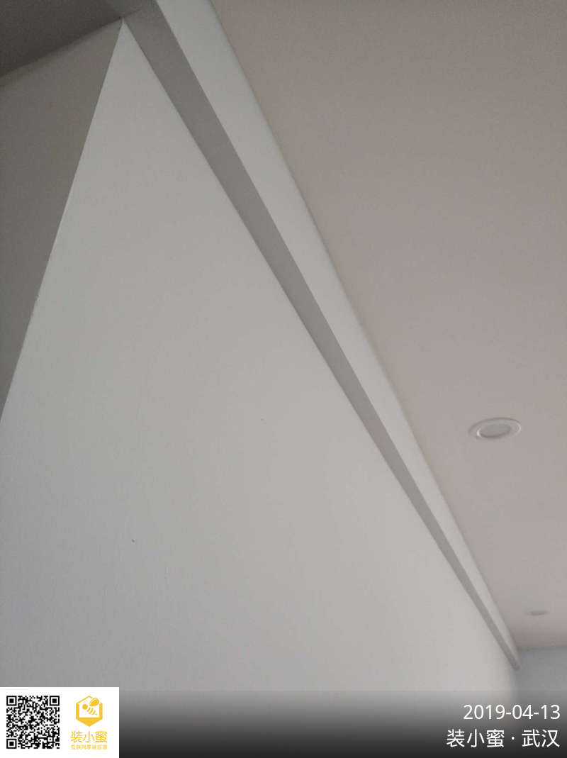

乳胶漆表面无明显缺陷,符合要求
乳胶漆色泽一致,无色差透底现象
分色线平直,分色处色泽一致
乳胶漆色泽一致,无色差透底现象
乳胶漆表面手感牢固、光滑
乳胶漆表面无明显缺陷,符合要求
细节处理无明显缺陷,符合要求

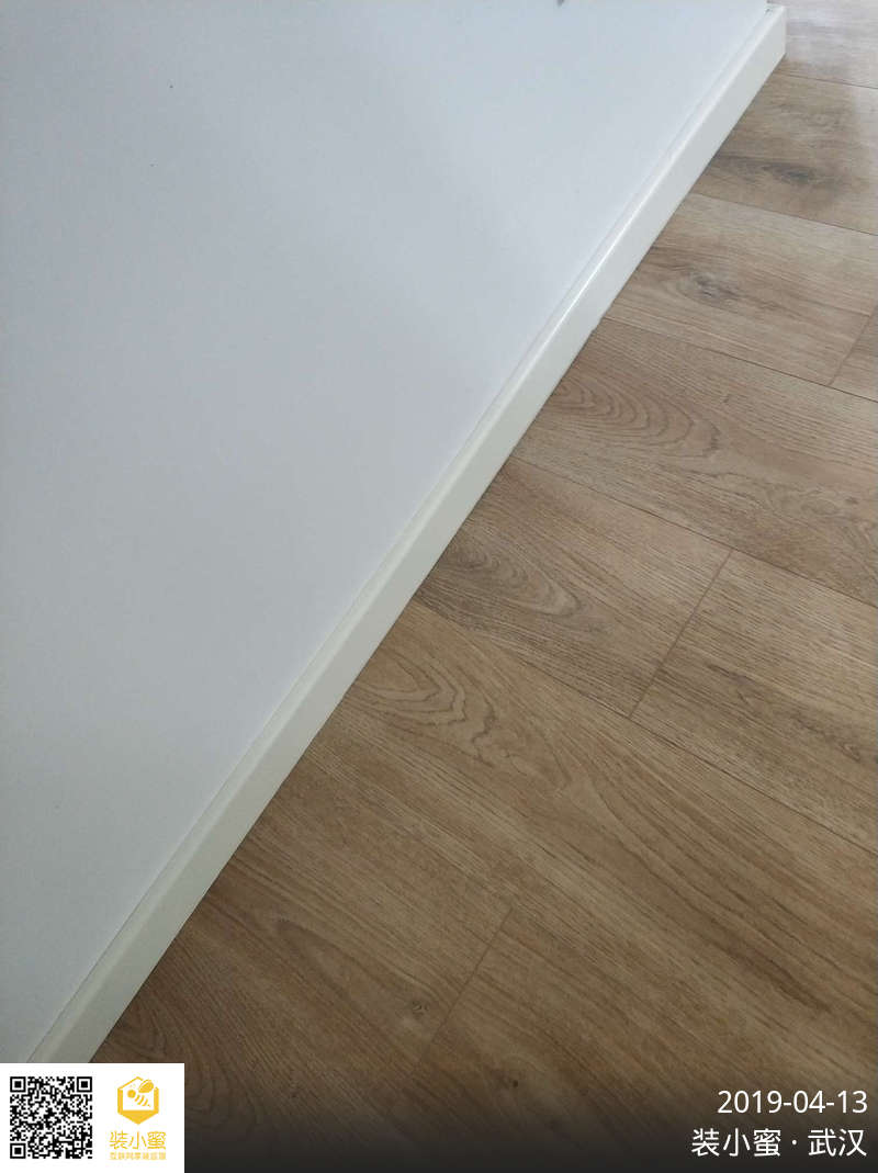

表面完整,材质色泽一致
地板表面平整,无明显变形
安装牢固,拼接质量符合要求

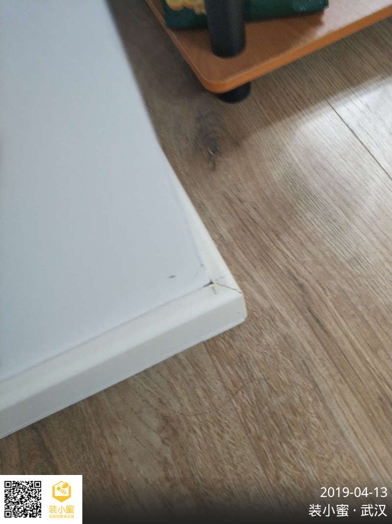

收口条安装牢固,符合要求
表面完整,色泽一致
踢脚线安装质量符合要求
安装牢固、水平
面板平整,表面无明显缺陷
花色与方向一致,无明显色差
边角条安装平直,拼接缝平整
