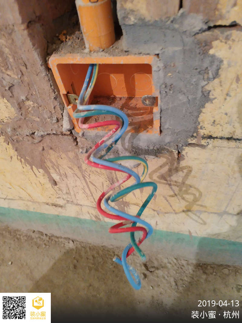

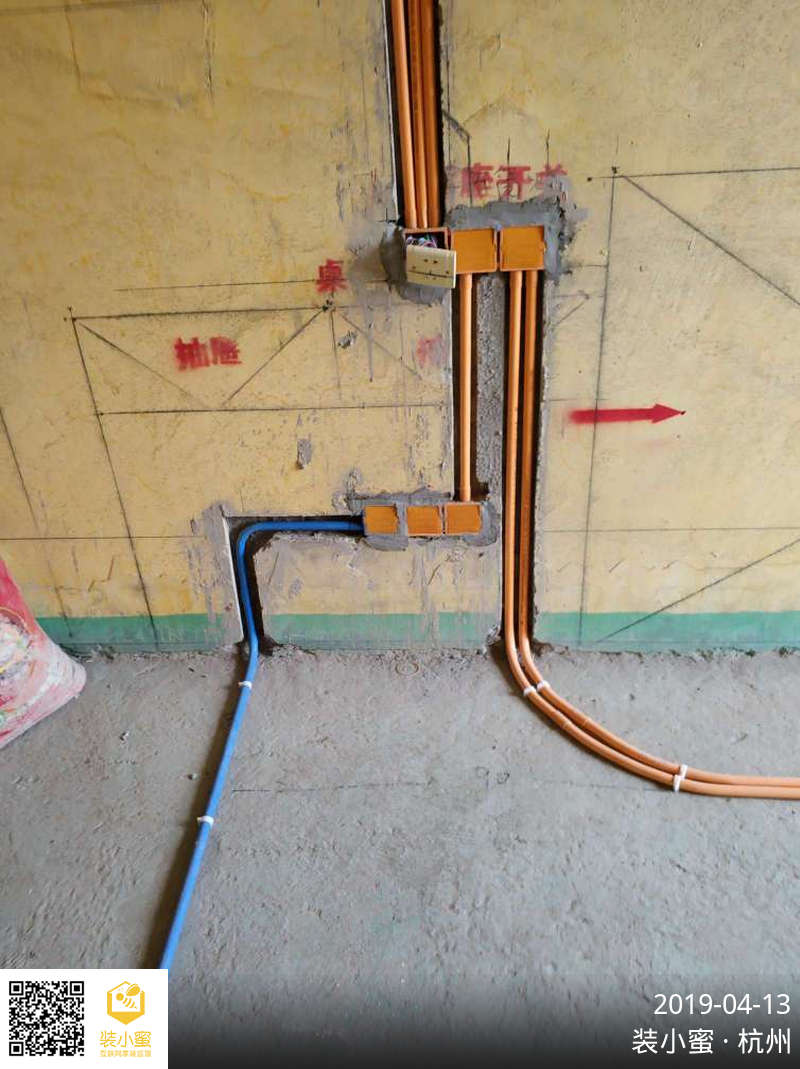

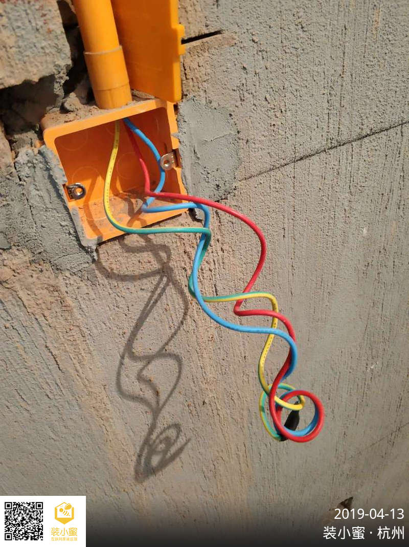

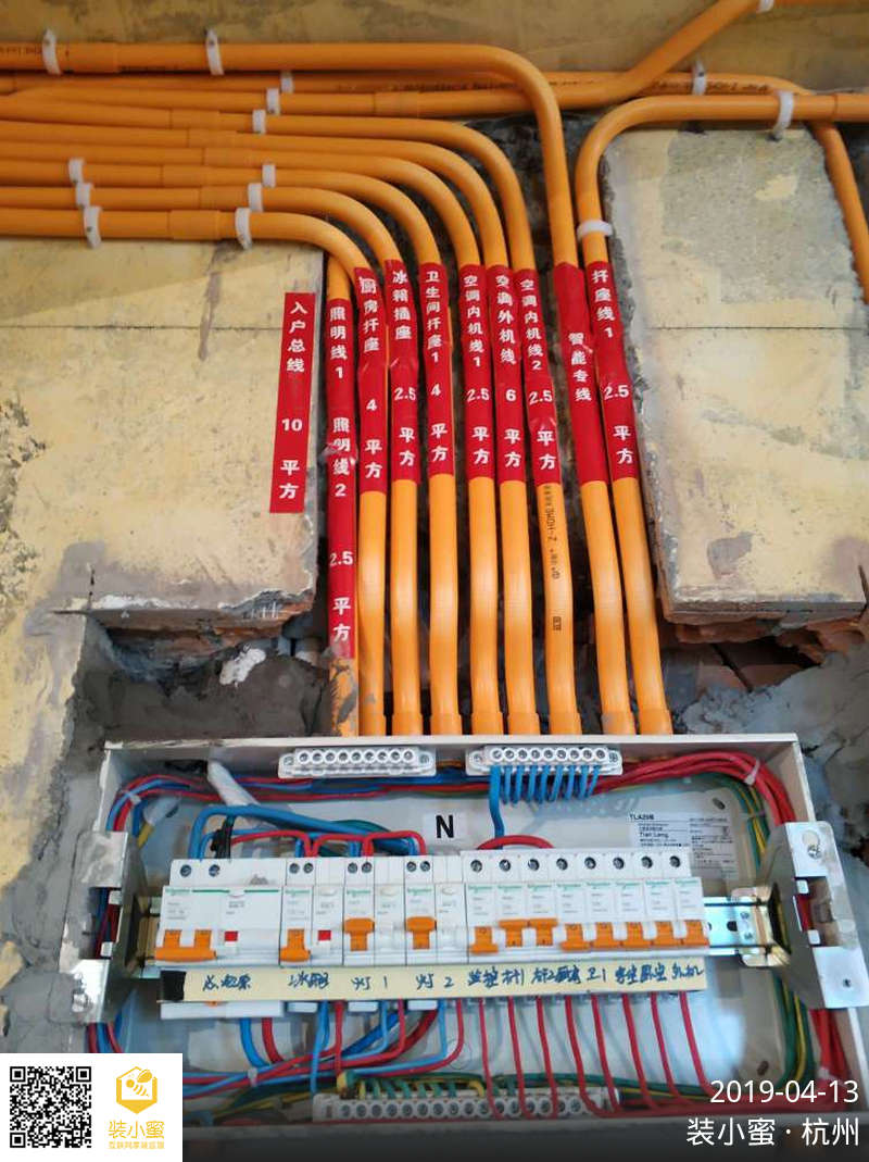

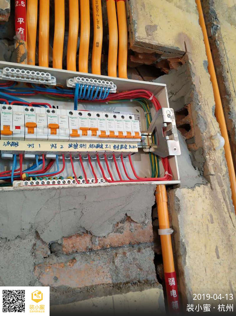

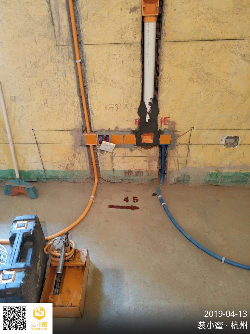

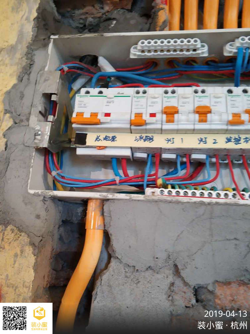

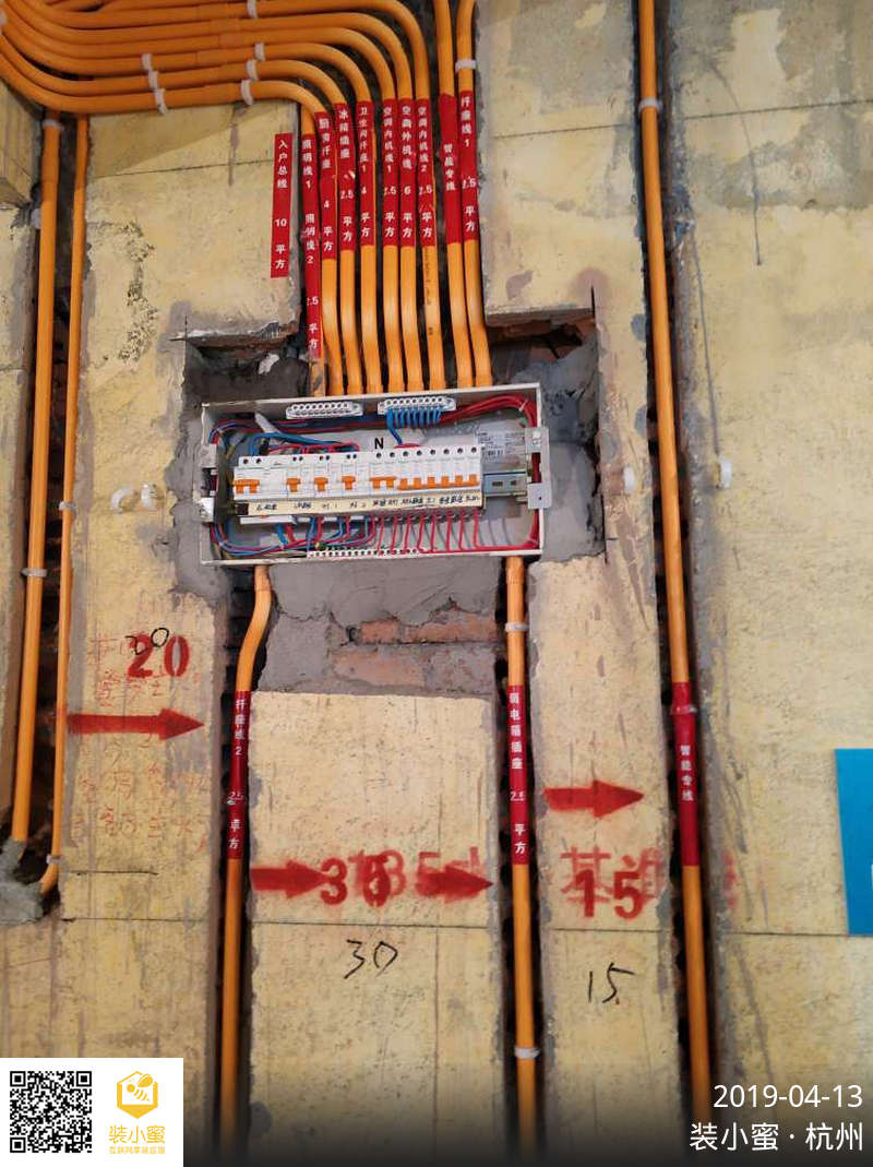

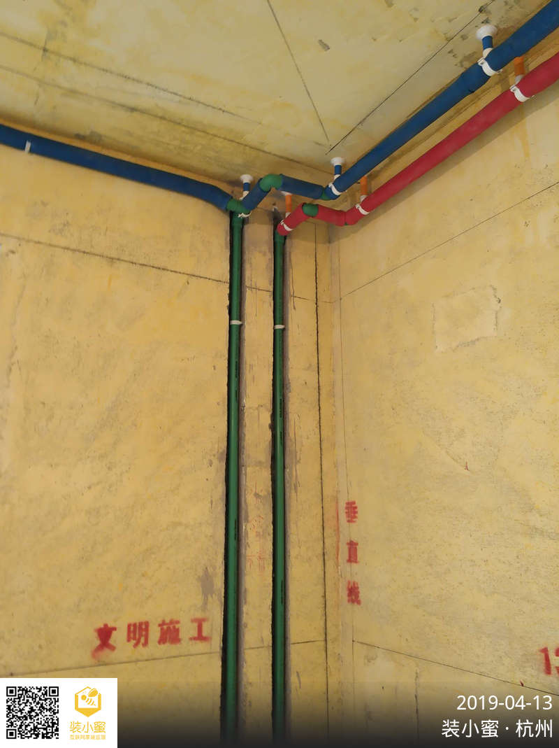

4.强电箱配置正确,线槽横平竖直,走向正确,符合规范

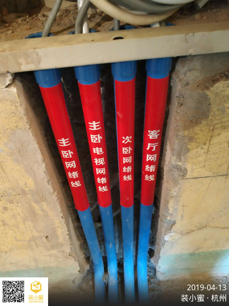

5.强弱电间距合理,无强弱电同槽造成干扰现象,线管内穿线数符合规范,线盒底座同水平无异态,锁扣安装牢固

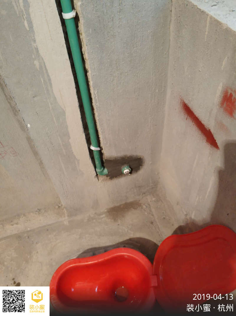

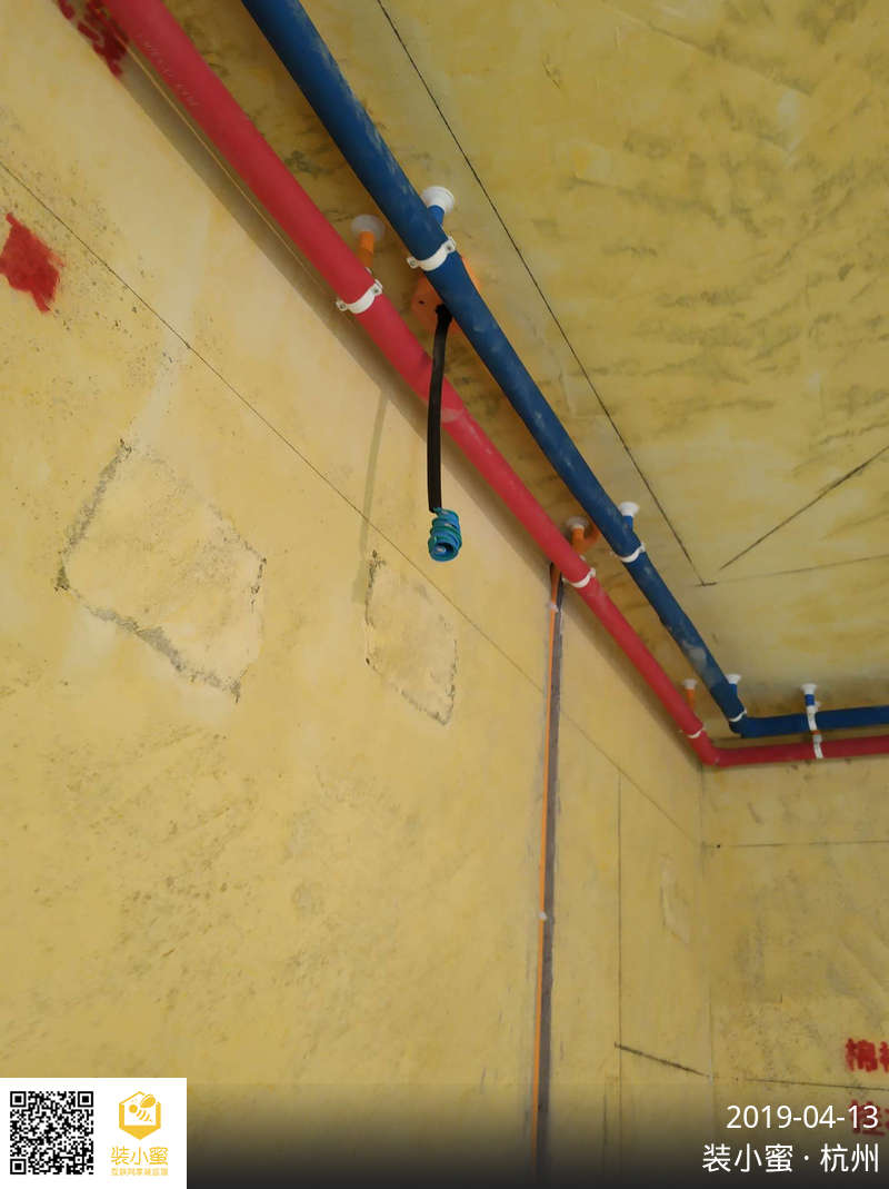

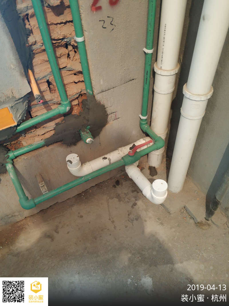

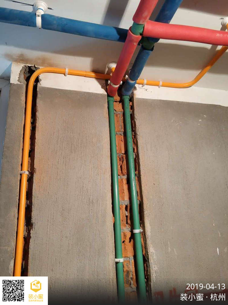

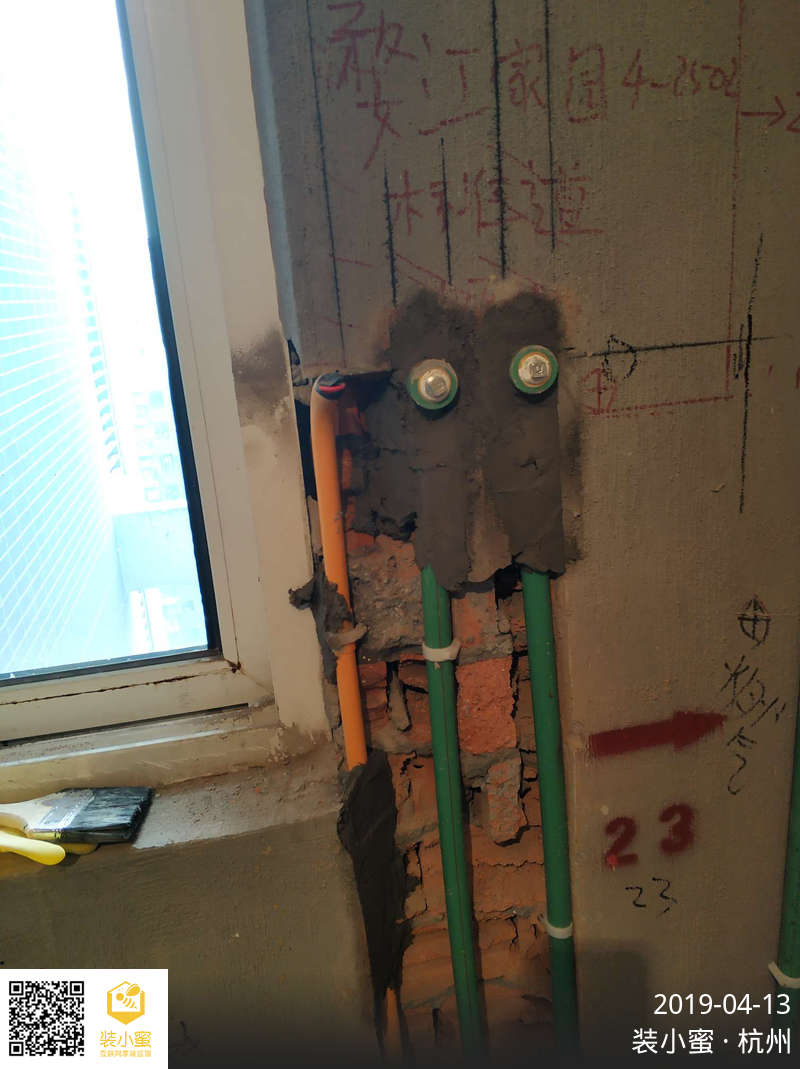

6.水管焊接牢固,冷热水管间距合理符合规范

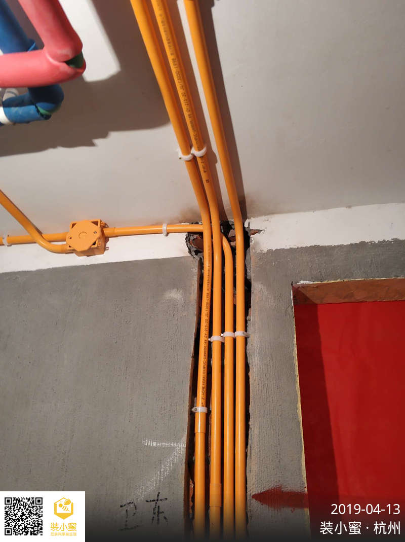

1.主卧顶面水管,电管无间距,需要处理

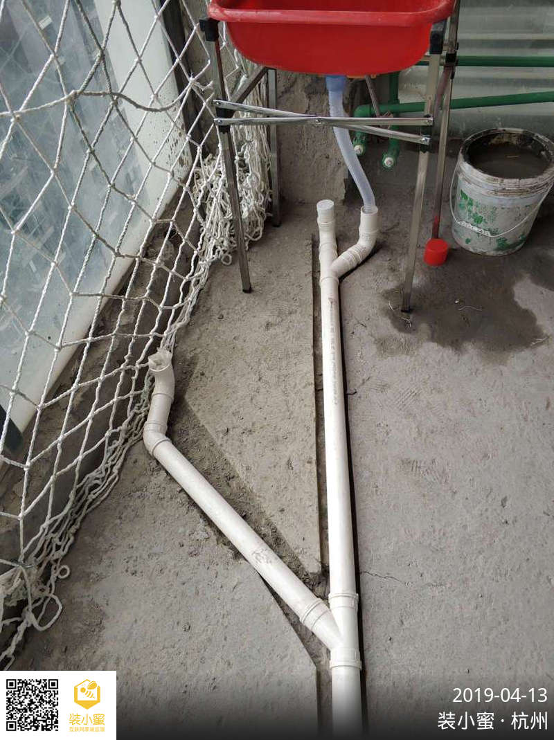

2.卫生间淋浴房地漏90度,建议45度

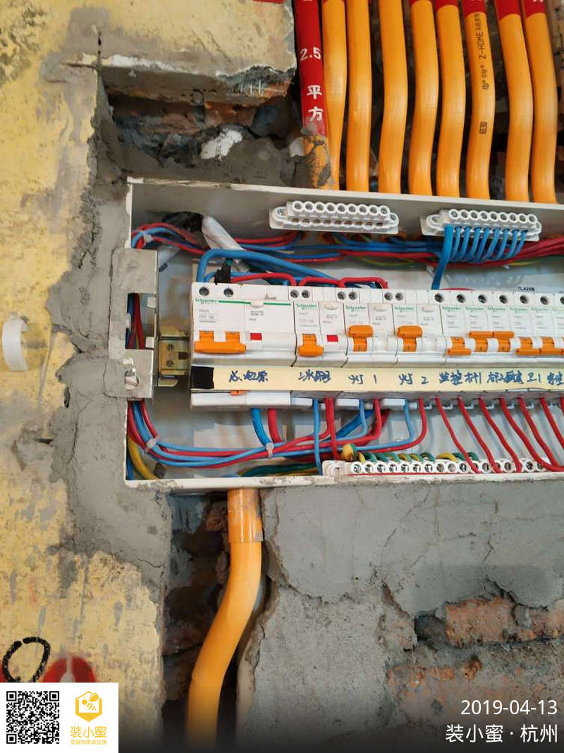

3.墙面老底盒应全拆除,再用砂浆填充
4.所有冷热水管,线管孔洞应用泡沫剂填充
5.新老排水管套接,必须要用堵漏王填充
以上问题现场告知客户,并对接项目经理

室内穿墙孔洞已经封堵

多管并管,已采用Y型三通连接

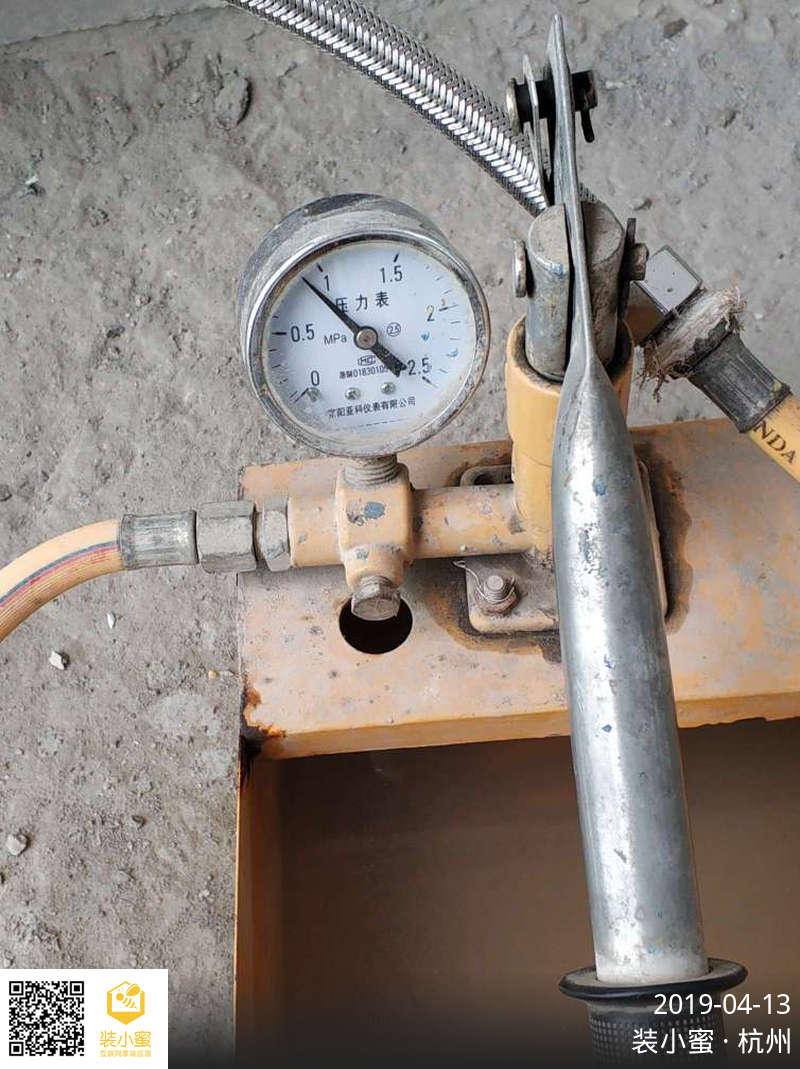

下水管道经通水试验,排水畅通
厨房排水管安装符合要求

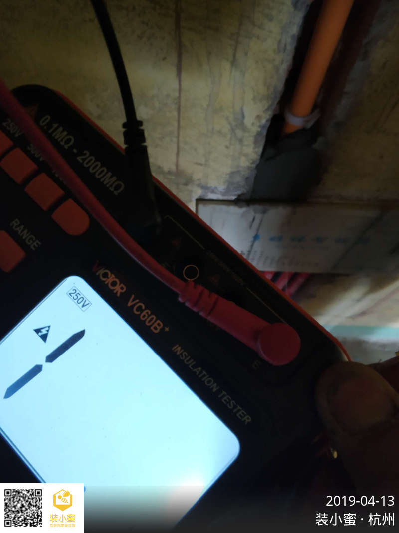

经绝缘检测:导线绝缘性能合格
弱电线两端已编号并保护
断路器接入导线的数量符合要求
导线与断路器匹配符合要求
断路器漏保设置合理
