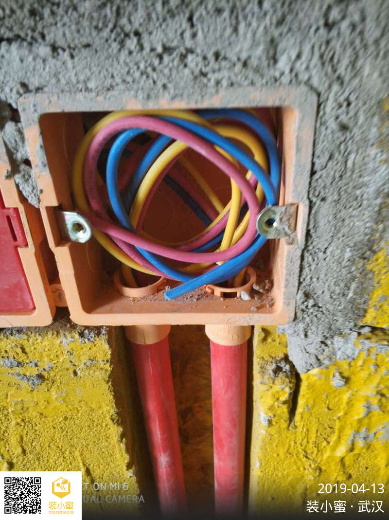

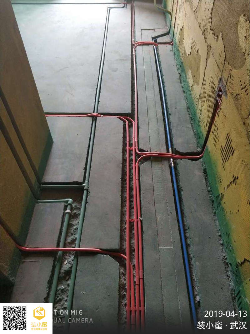

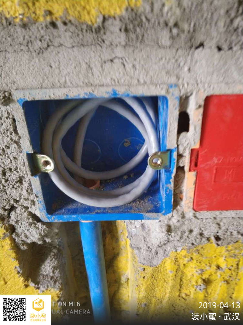

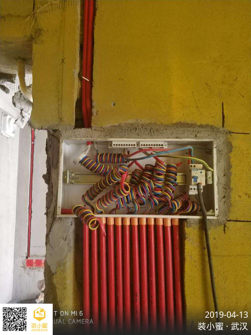

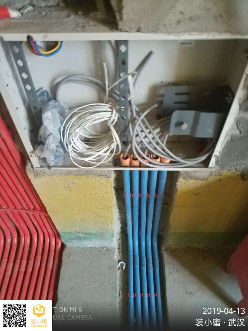

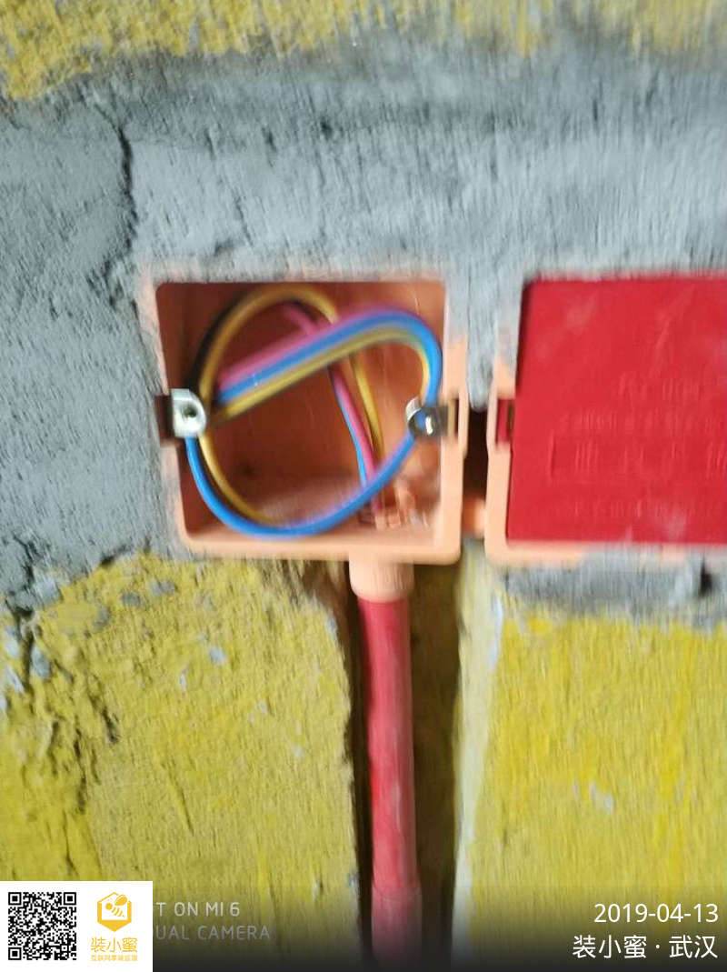

电路检查,厨房卫生间,空调4平方单独。客餐厅卧室各单独。开关插座底盒安装平整已锁扣连接。线管铺设平整已排卡固定。无破损现象。符合要求。
发现隐患如下。
1,强弱电交叉处屏蔽长度不够,要求加长到30以上。
2,厨房墙面有一处强弱电交叉处没有屏蔽处理,要求加装屏蔽处理。
3,强电箱线管没有与墙面固定,要求加装管卡固定。

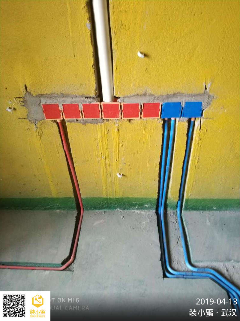

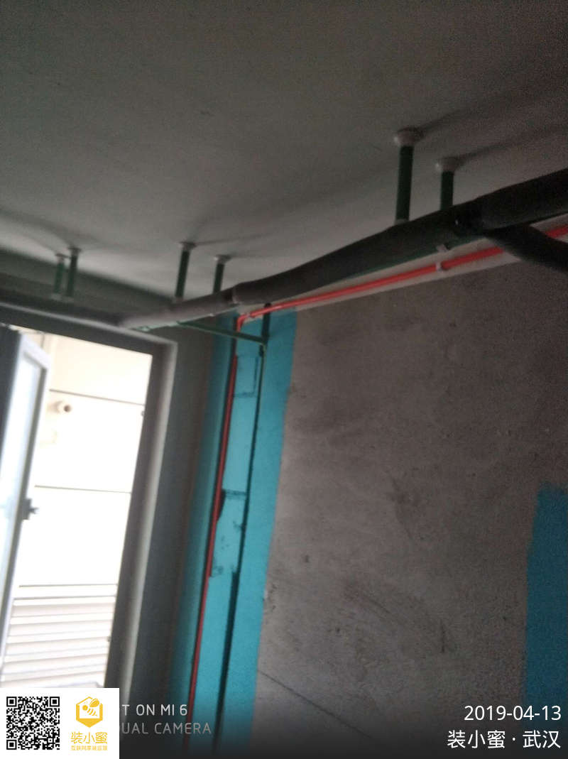

水管检查,厨房到阳台水管走地面,卫生间走顶面,管卡固定热水已套保温处理。
水管打压测试,0.9个压4o分钟以上没有掉。符合要求。

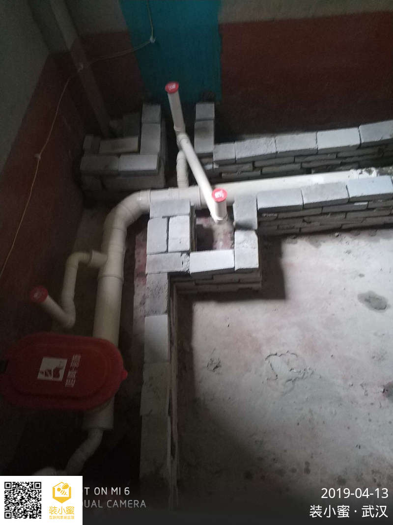

发现主卧卫生间马桶孔距不够,要求整改。
以上隐患现场已与施工方交待要求整改。

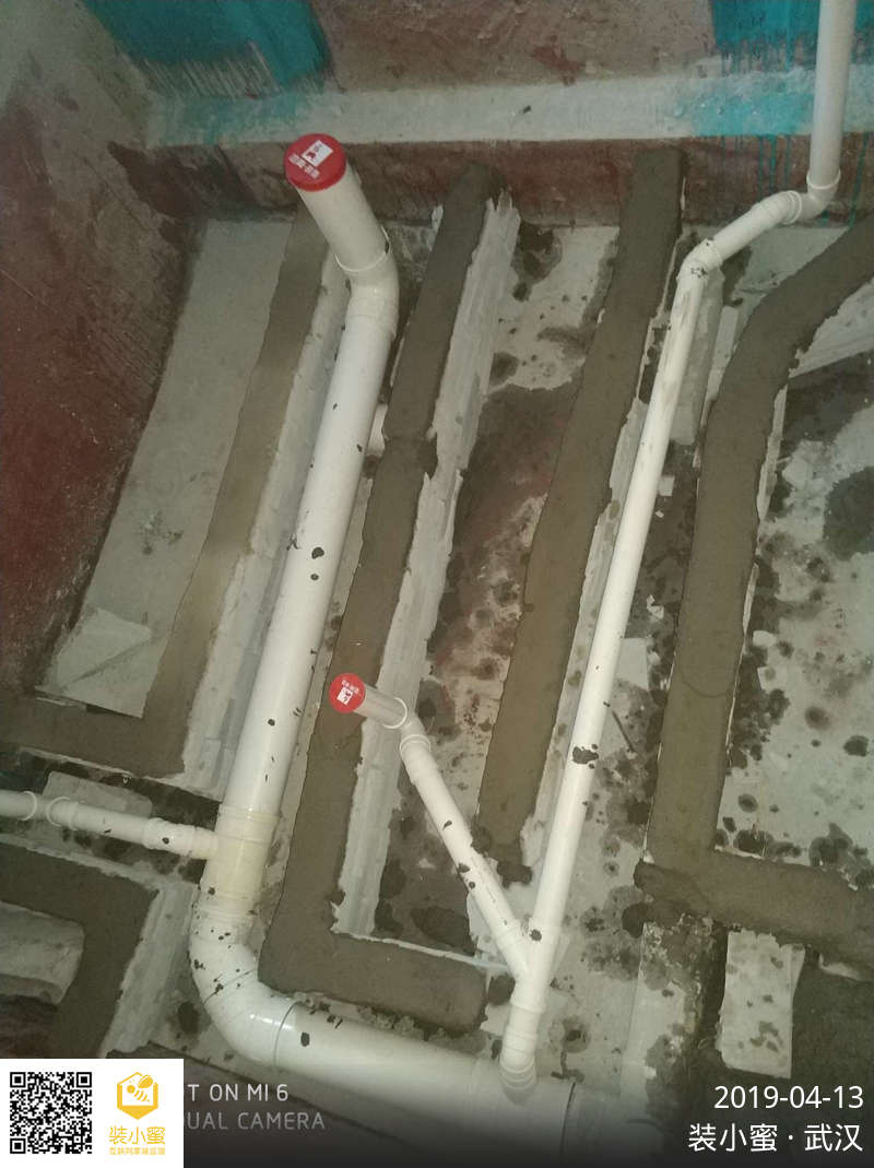

现场与施工方交待卫生间回填工艺要求。

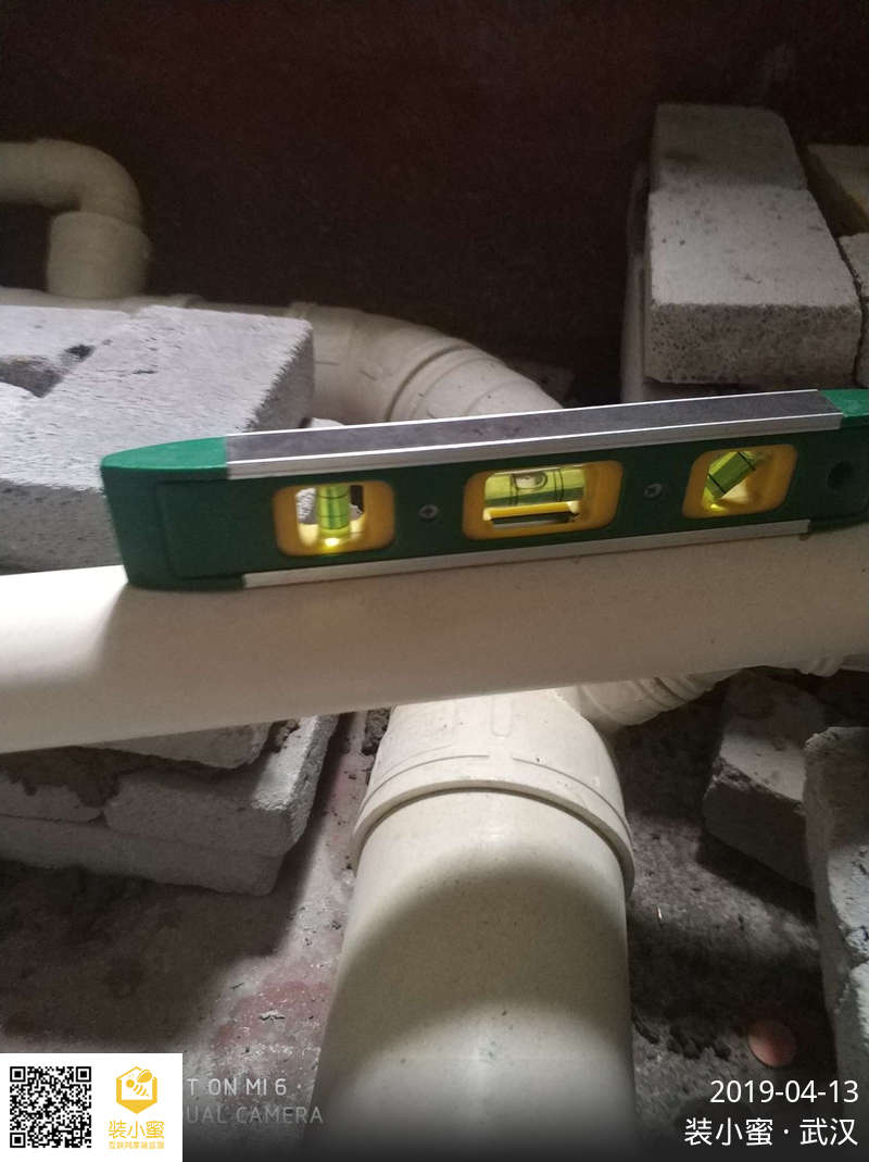

下水管道经通水试验,排水畅通

弱电线两端已编号并保护
