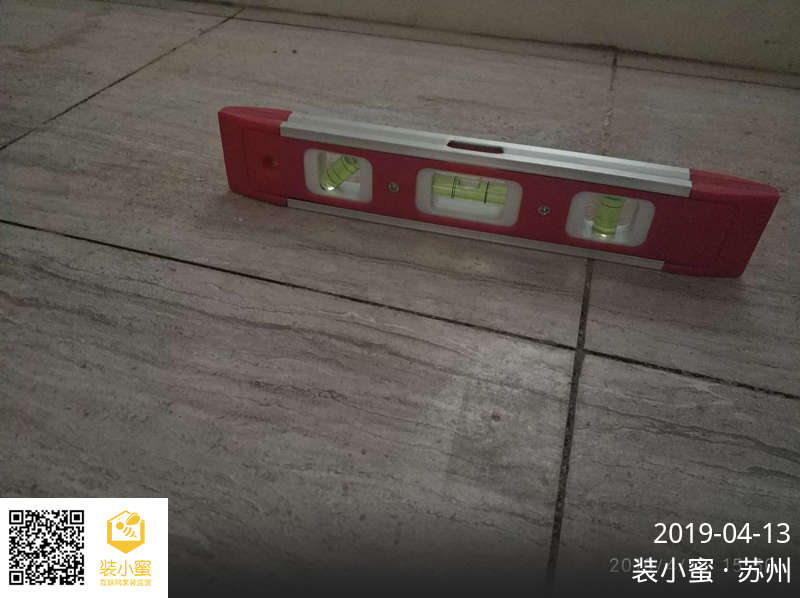

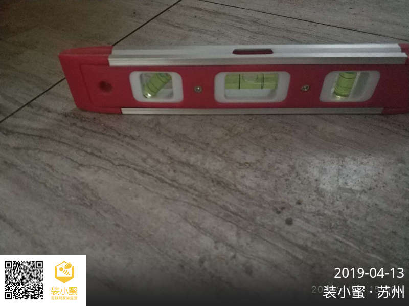

卫生间干区地面砖坡度符合要求

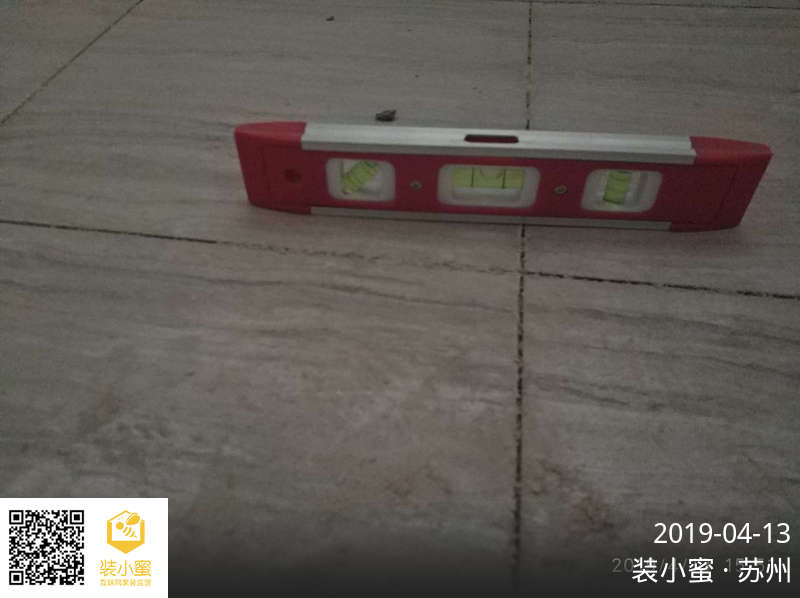

湿区地面砖坡度符合要求

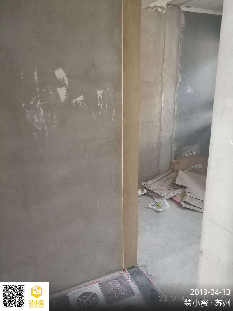

木基层板固定牢固

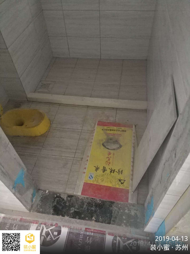

淋浴房区域经闭水试验,无渗漏现象
