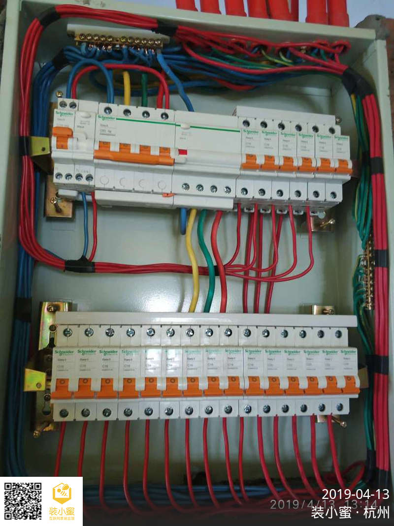

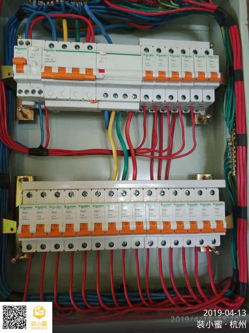

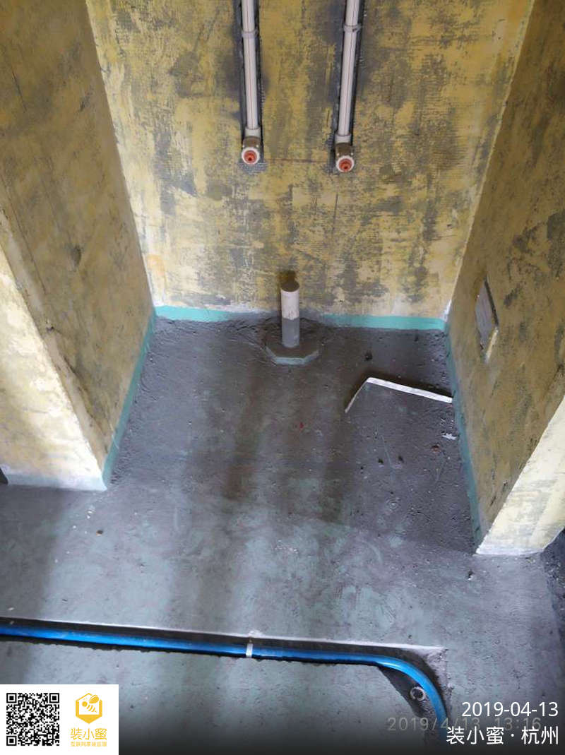

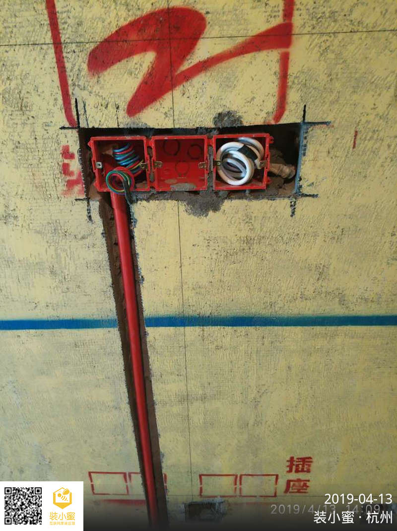

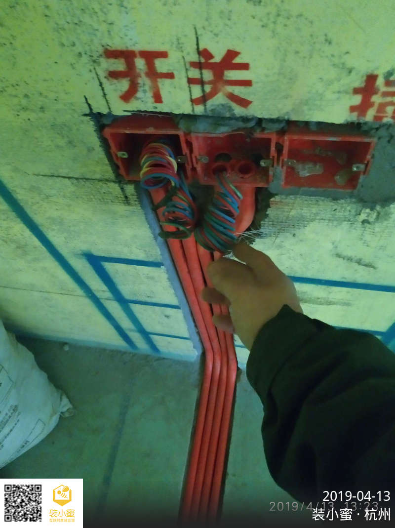

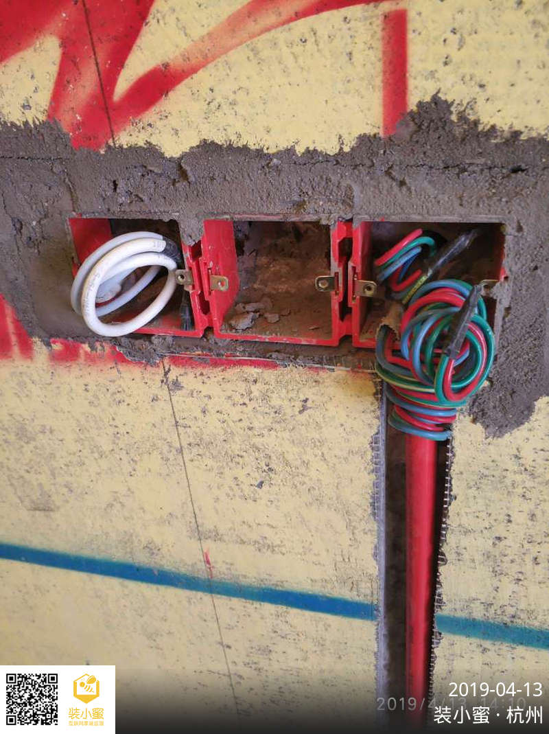

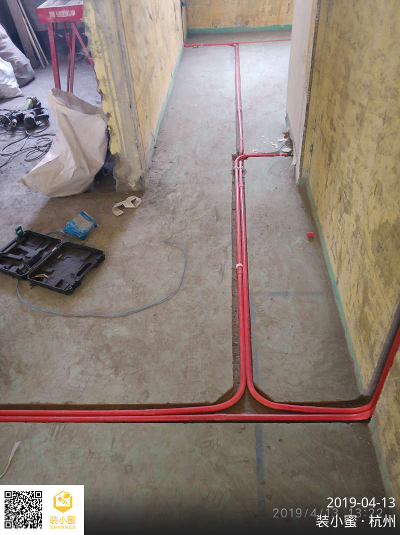

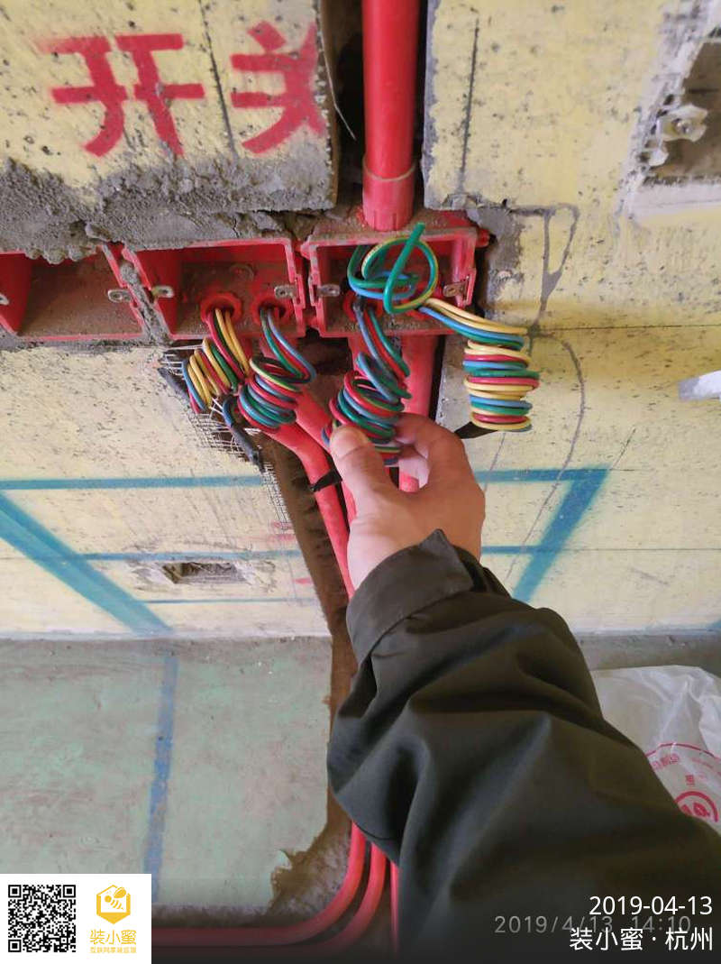

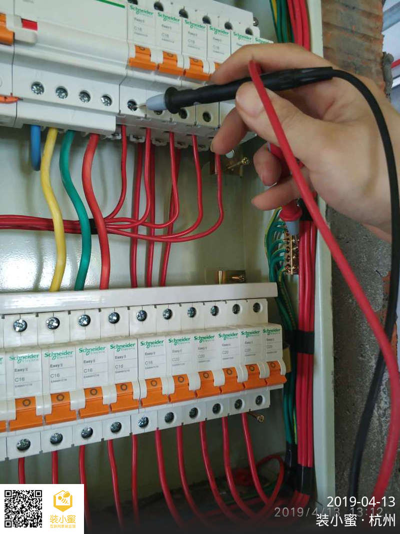

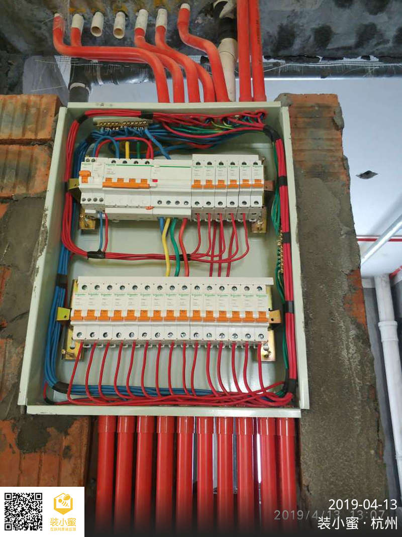

全房水电已完成。按客户要求现场增加一路监控,并且增加客厅主灯双控双开。
1:需把弱电箱电源与增加的监控。并在一起单独做一路。需整改。并由客户和设计师确认具体的监控电源位置。

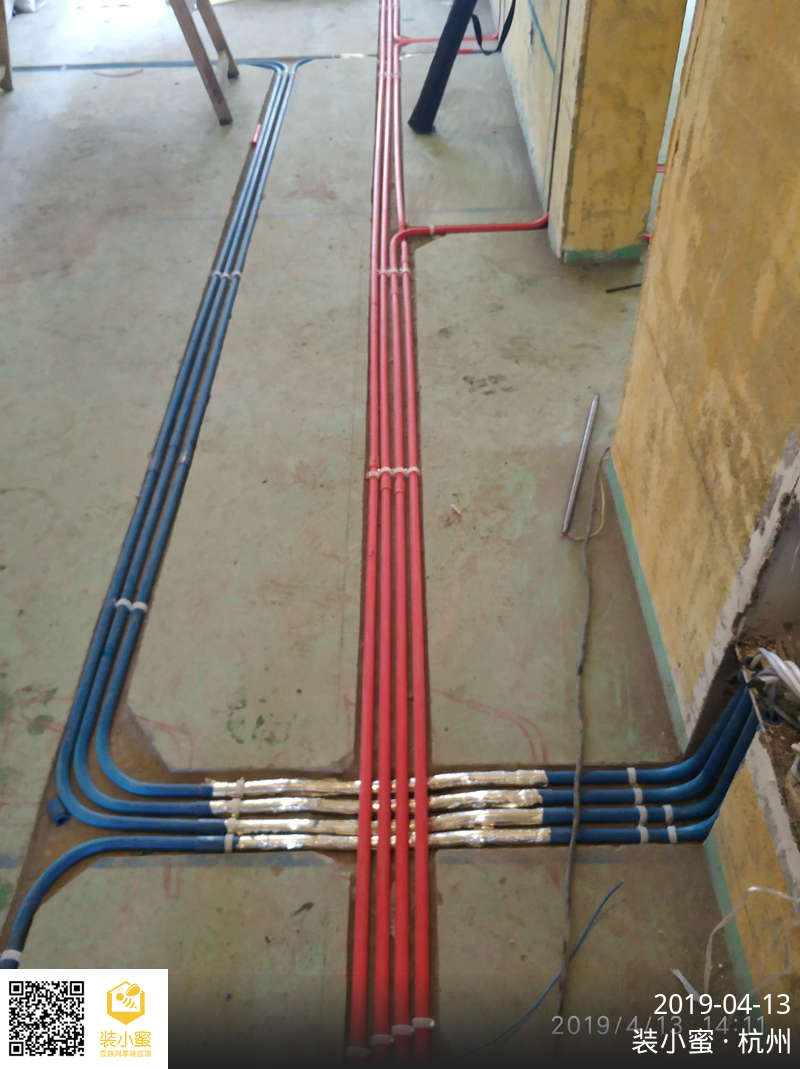

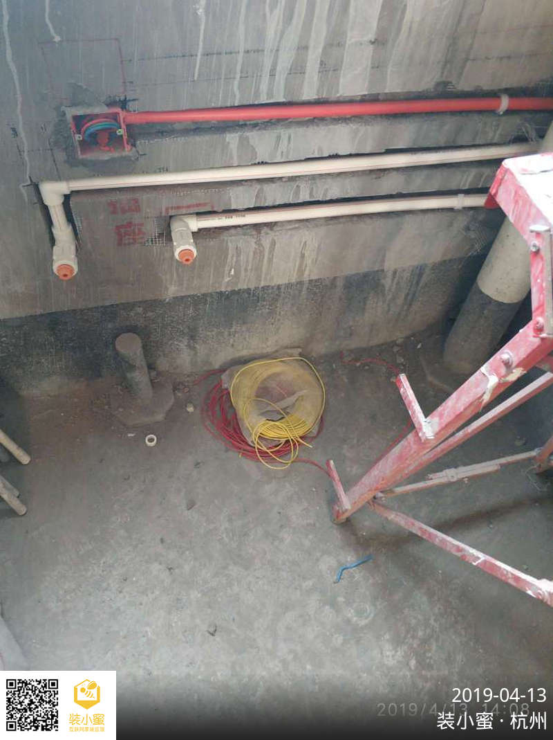

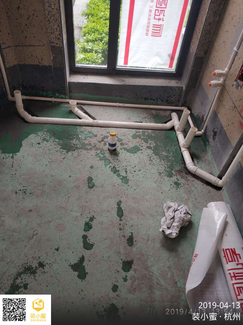

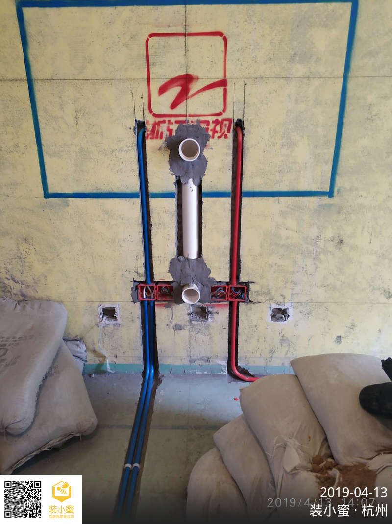

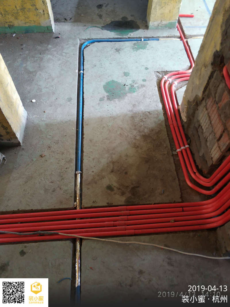

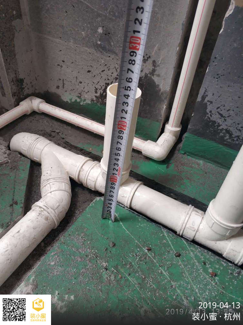

2:要等明天由伟星厂家进行对全房给水进行打压。需客户进行确认之后,让他们给维修卡作为后期凭证。

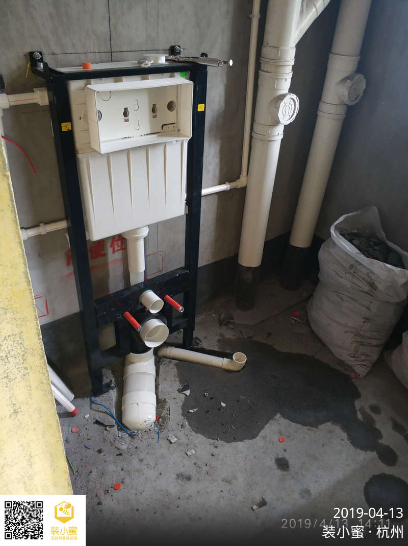

之前检查的客卫淋浴房的。淋浴混合阀。现场正在施工调整。下次上门时把余留的问题进行复查。

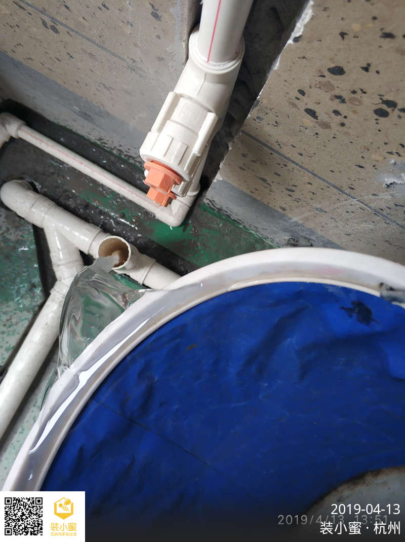

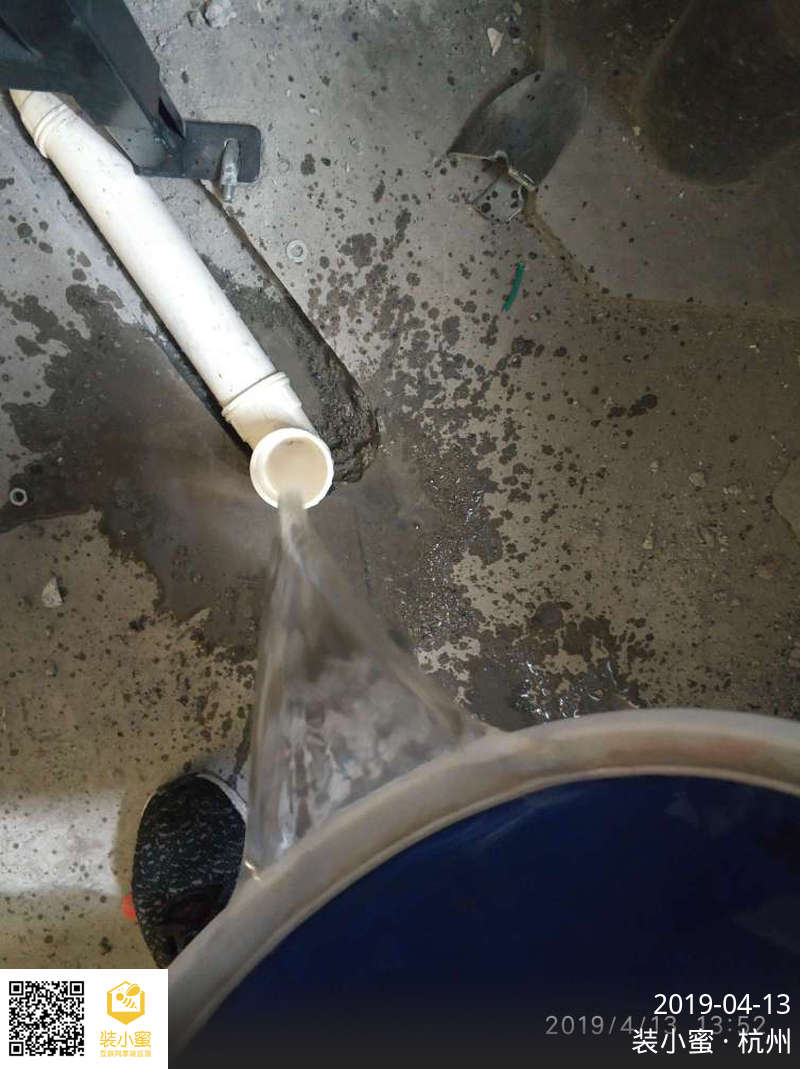

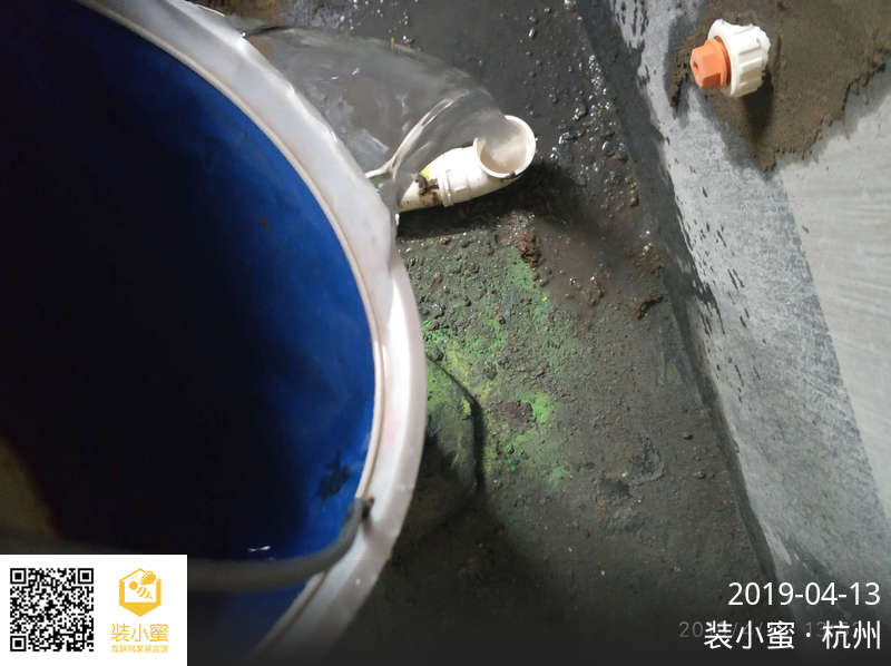

下水管道经通水试验,排水畅通
厨房排水管安装符合要求

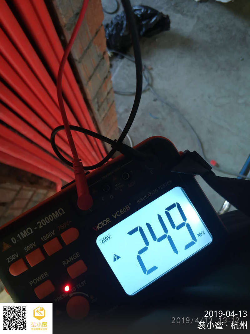

经绝缘检测:导线绝缘性能合格
断路器接入导线的数量符合要求
导线与断路器匹配符合要求
断路器漏保设置合理
