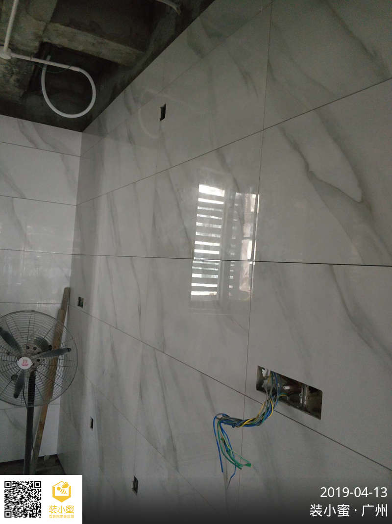

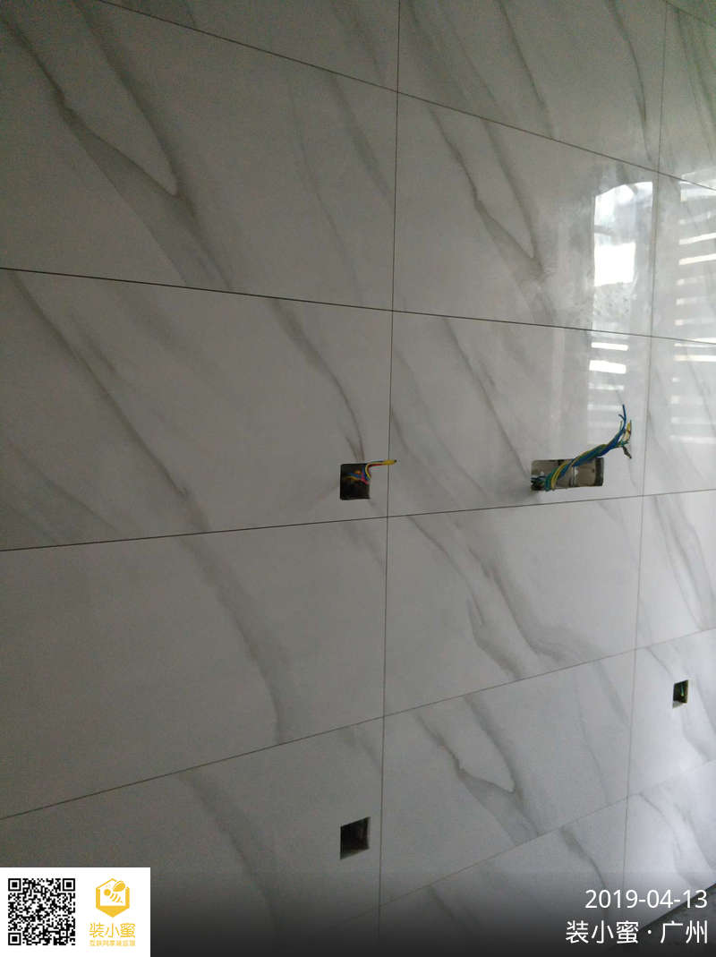

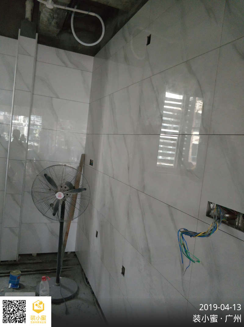

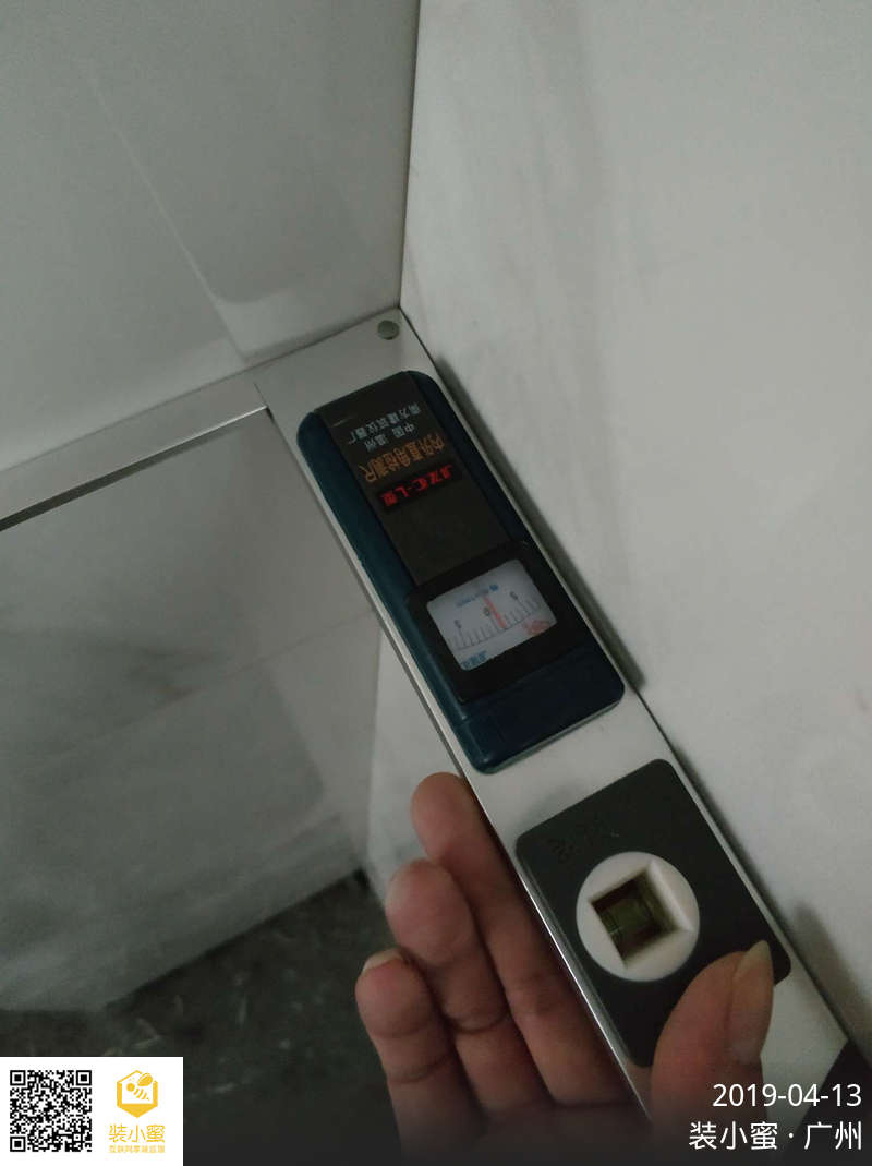

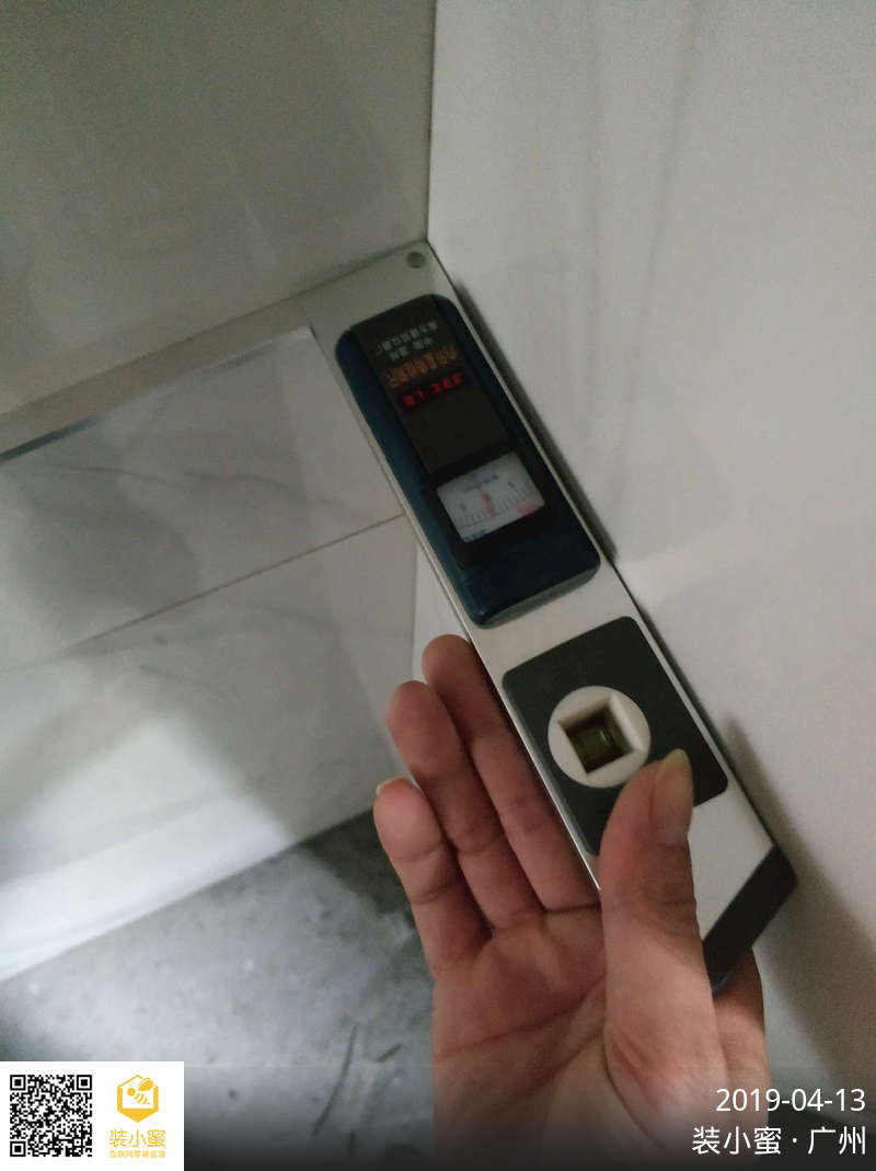

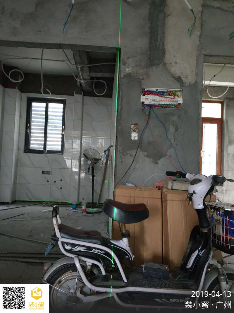

厨房墙面瓷砖已经完成,进度正常。

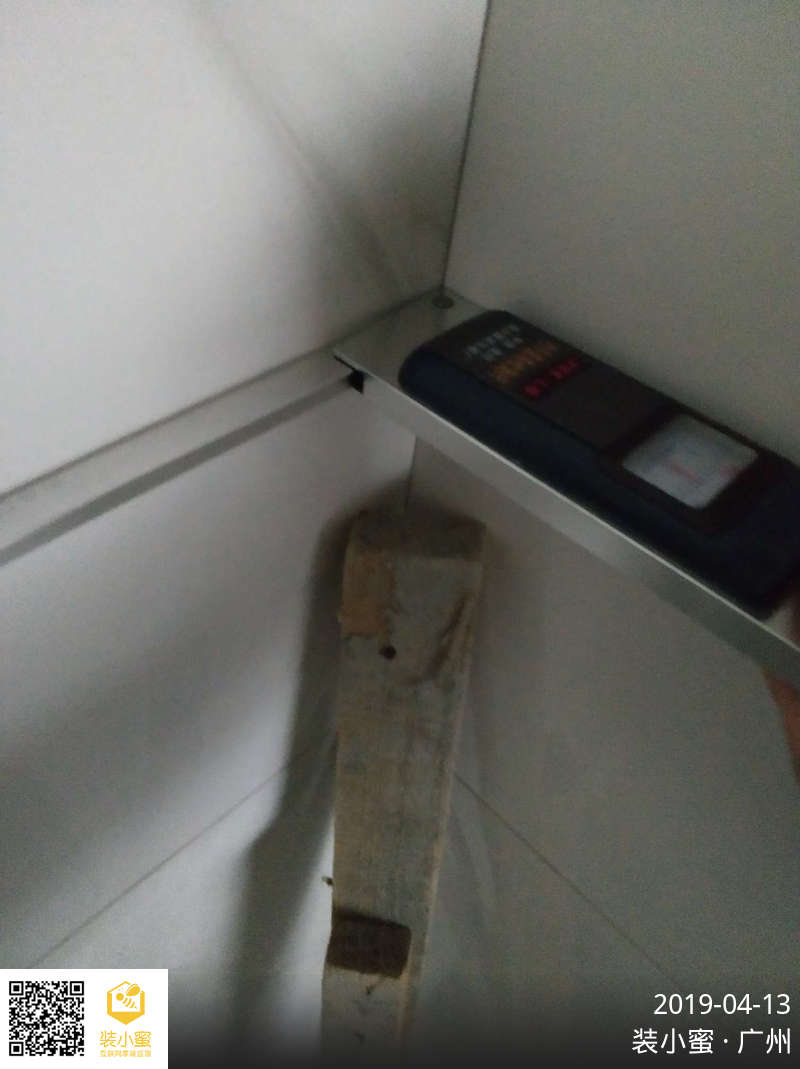

1.房间墙角还是有渗水现象,建议重新批荡做好防水再批荡。已经现场沟通施工方法。

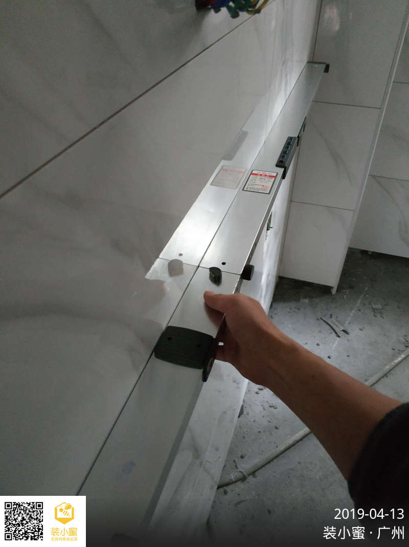

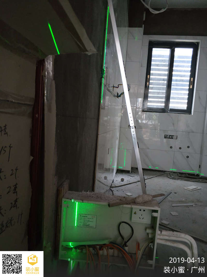

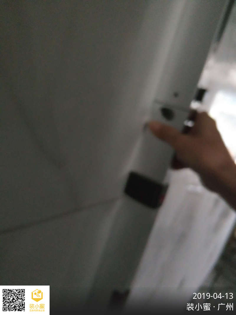

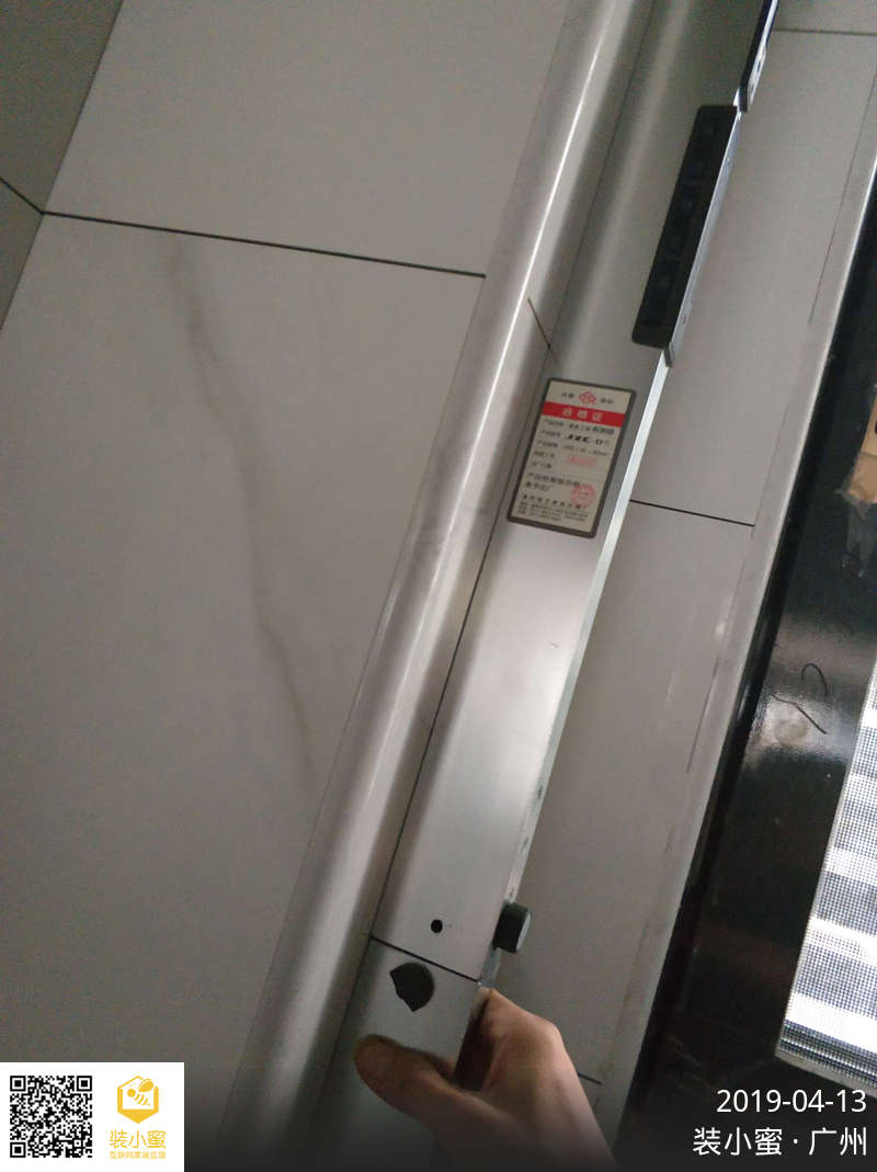

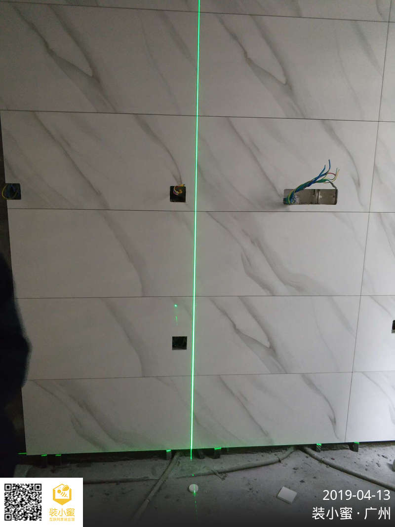

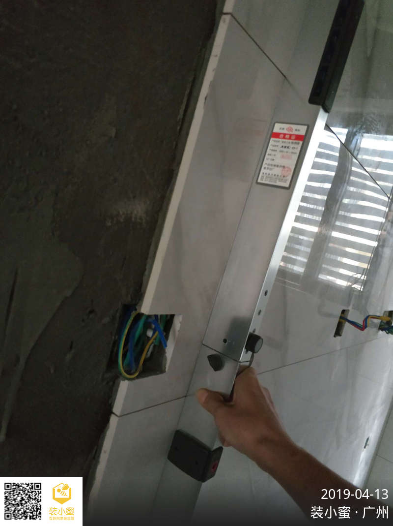

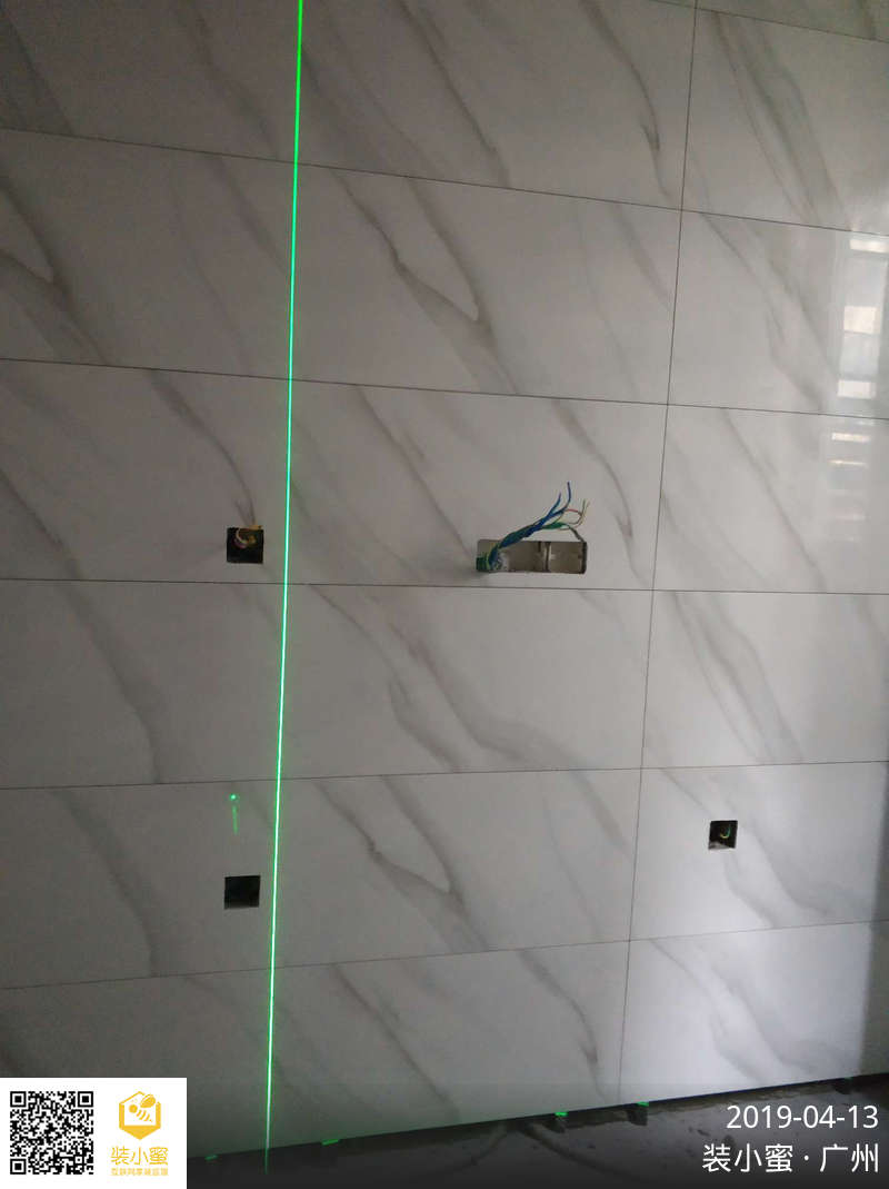

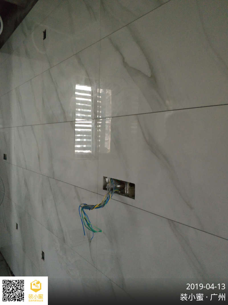

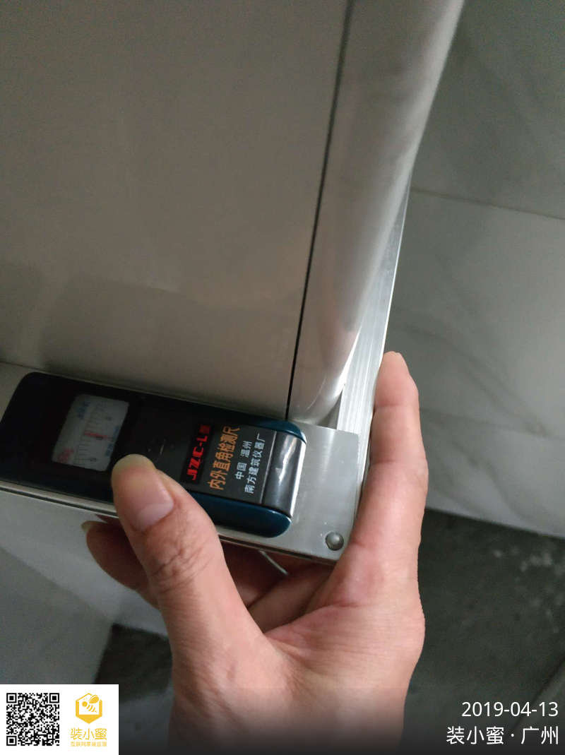

注意贴瓷砖的施工工艺,墙面瓷砖要求的平整度,垂直度,转角的方正度。缝隙大小一致。地面有地漏的地方有坡度要求。
