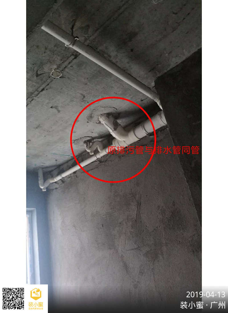

2.卫生间排水管建议接斜三通,留坡度便于排水。

8.排水管,排便管,新旧接管处,建议使用堵漏材料堵死,此为最低漏水点。

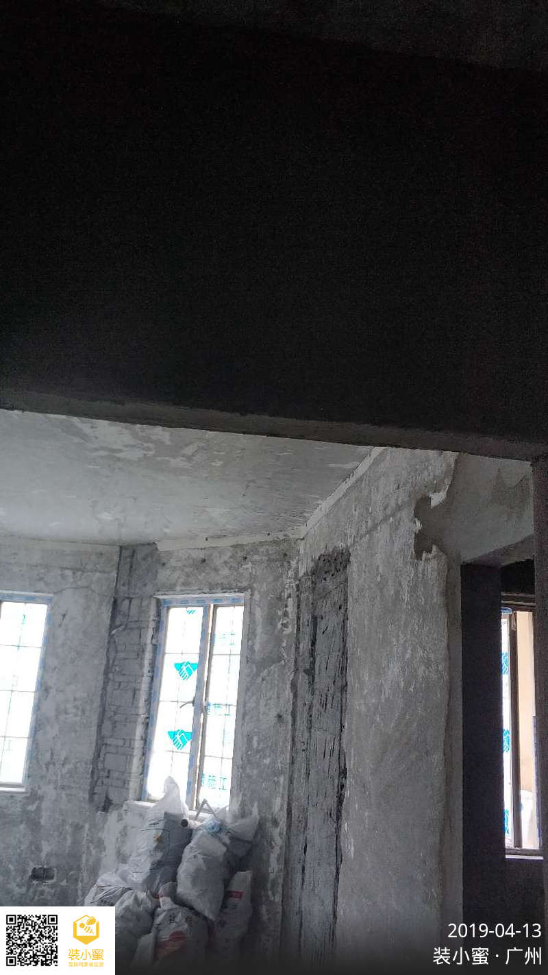

12.建议对入户左侧墙面承重墙与轻质墙之间挂钢丝网。
13.建议对主卧原封闭门洞连接处挂钢丝网。

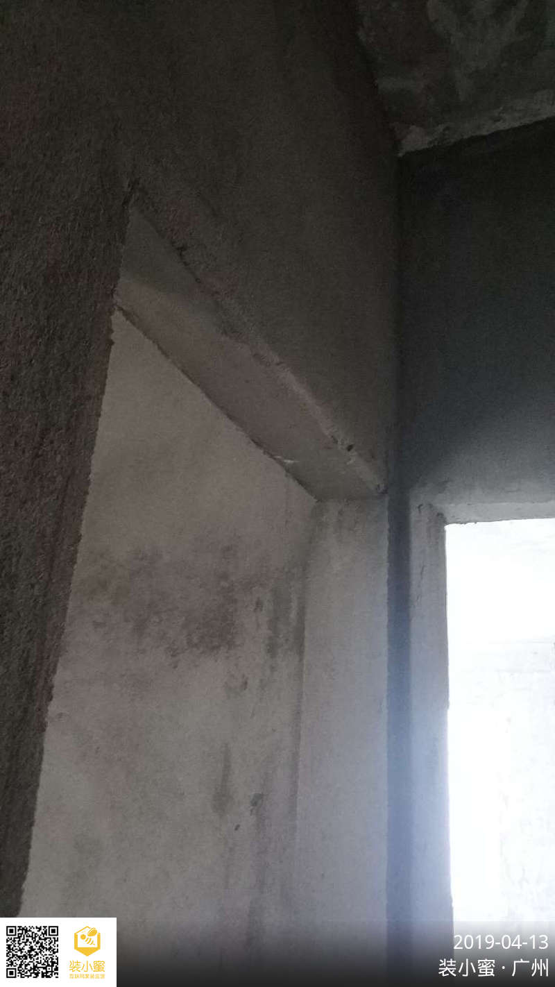

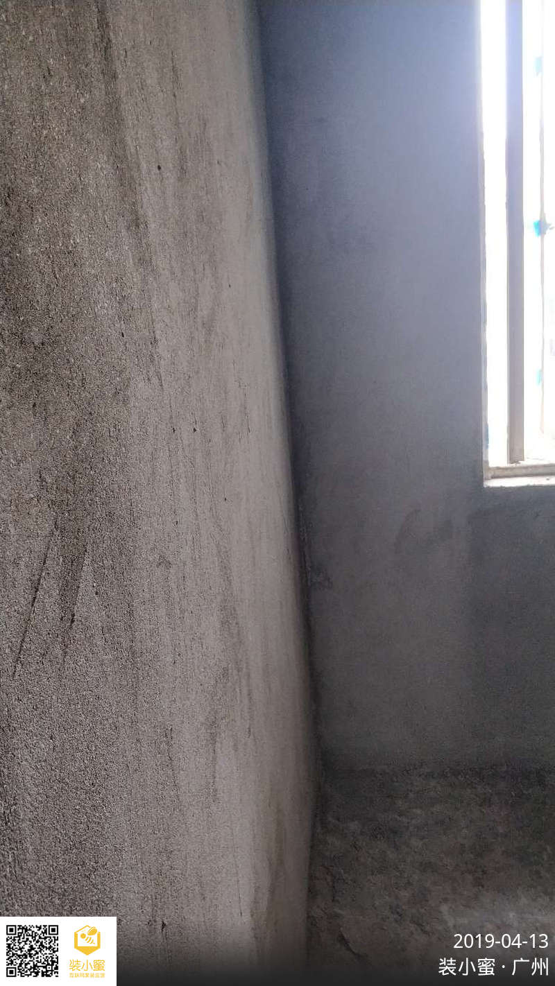

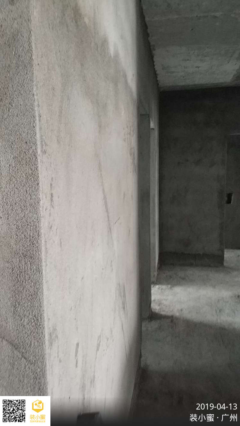

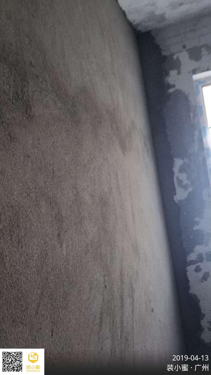

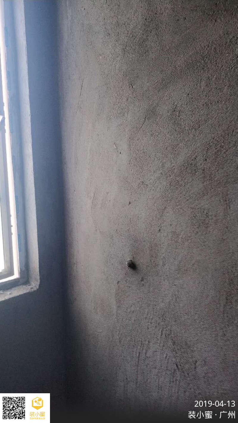

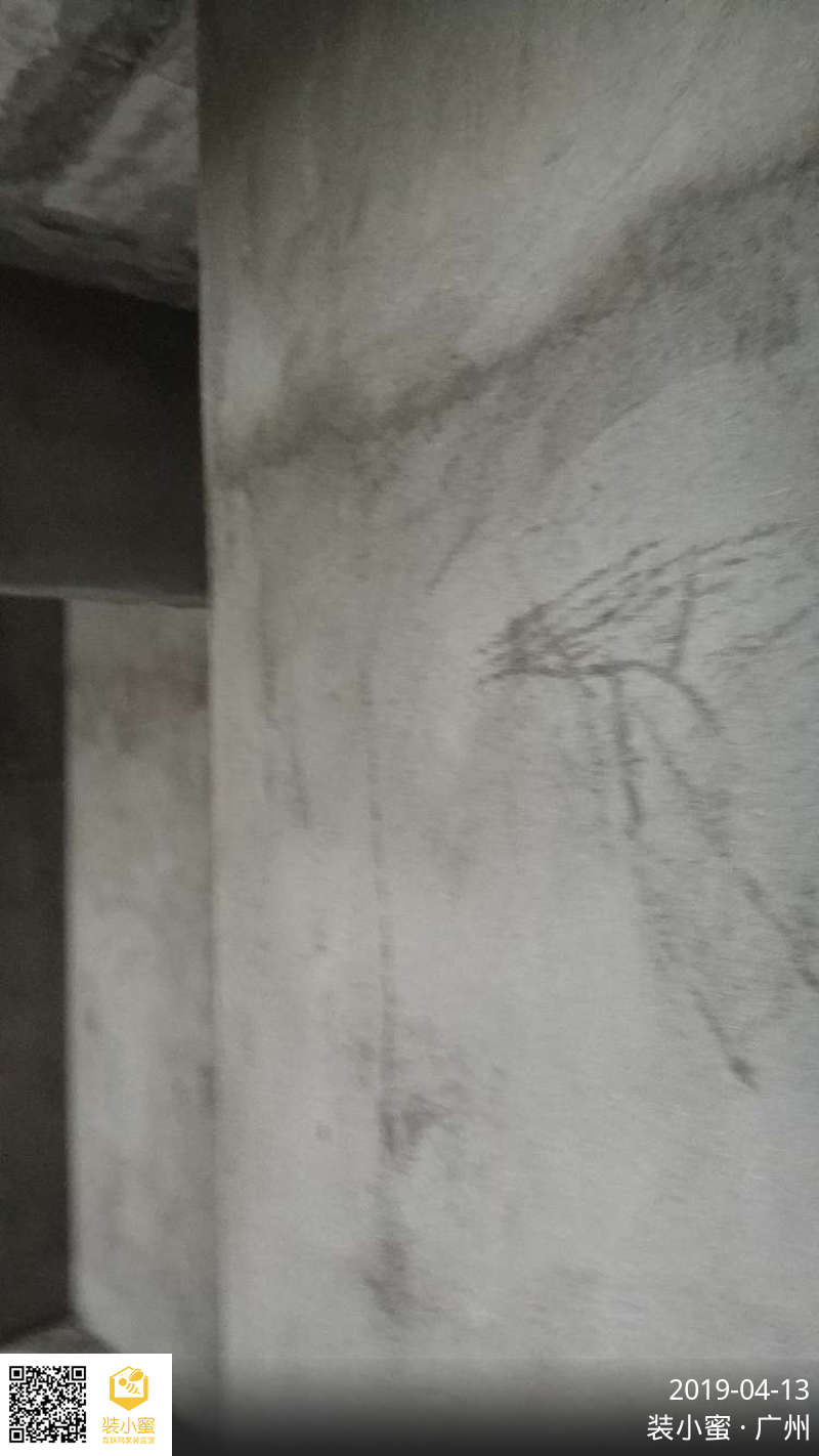

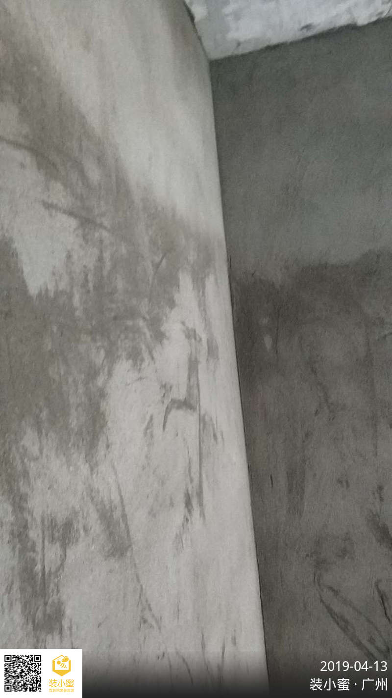

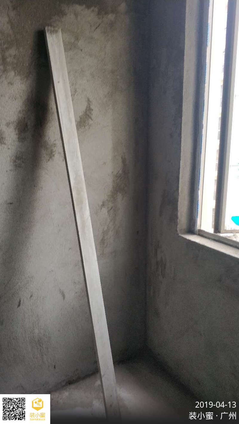

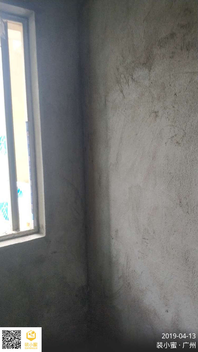

抹灰层表面牢固无明显开裂现象

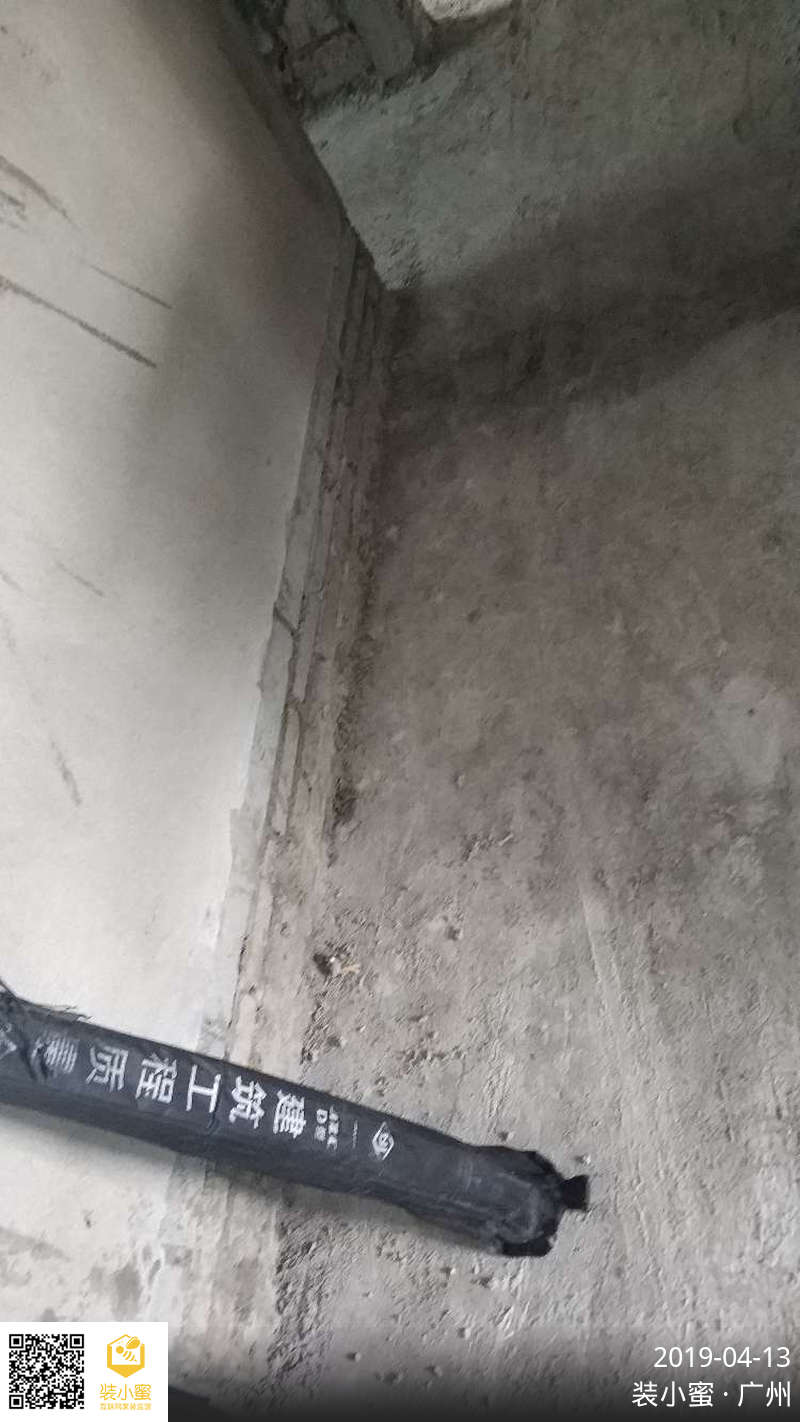

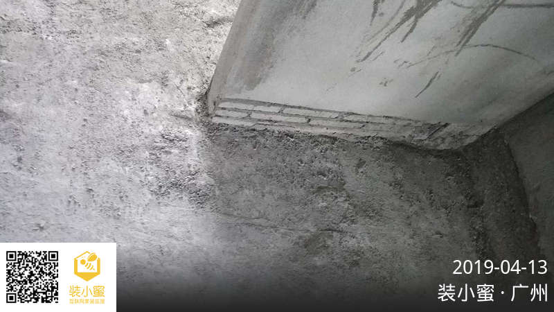

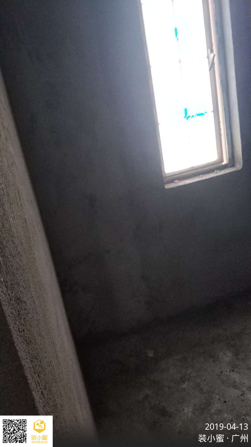

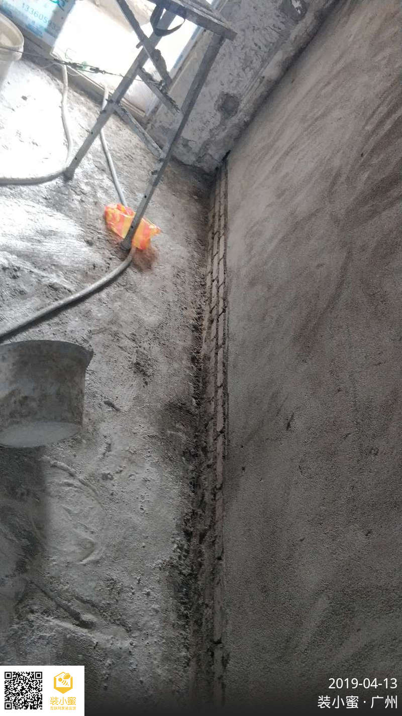

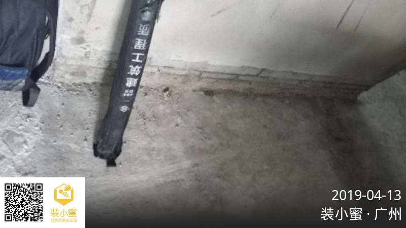

湿区新砌墙底部已施工砼防水带

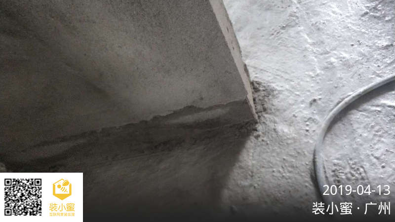

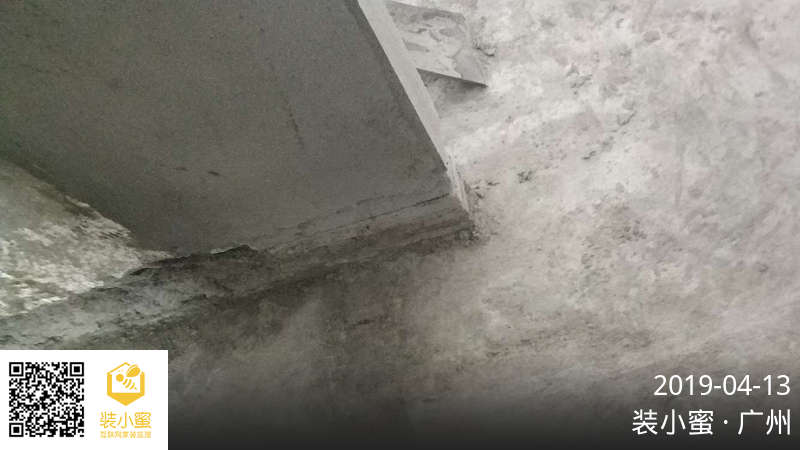

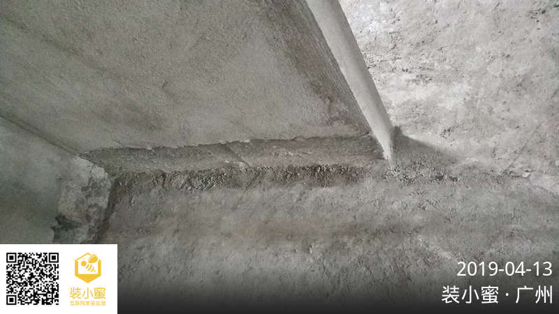

轻质砖墙体底部已施工砼(红砖)基础
排污管与排水管已经分开布设

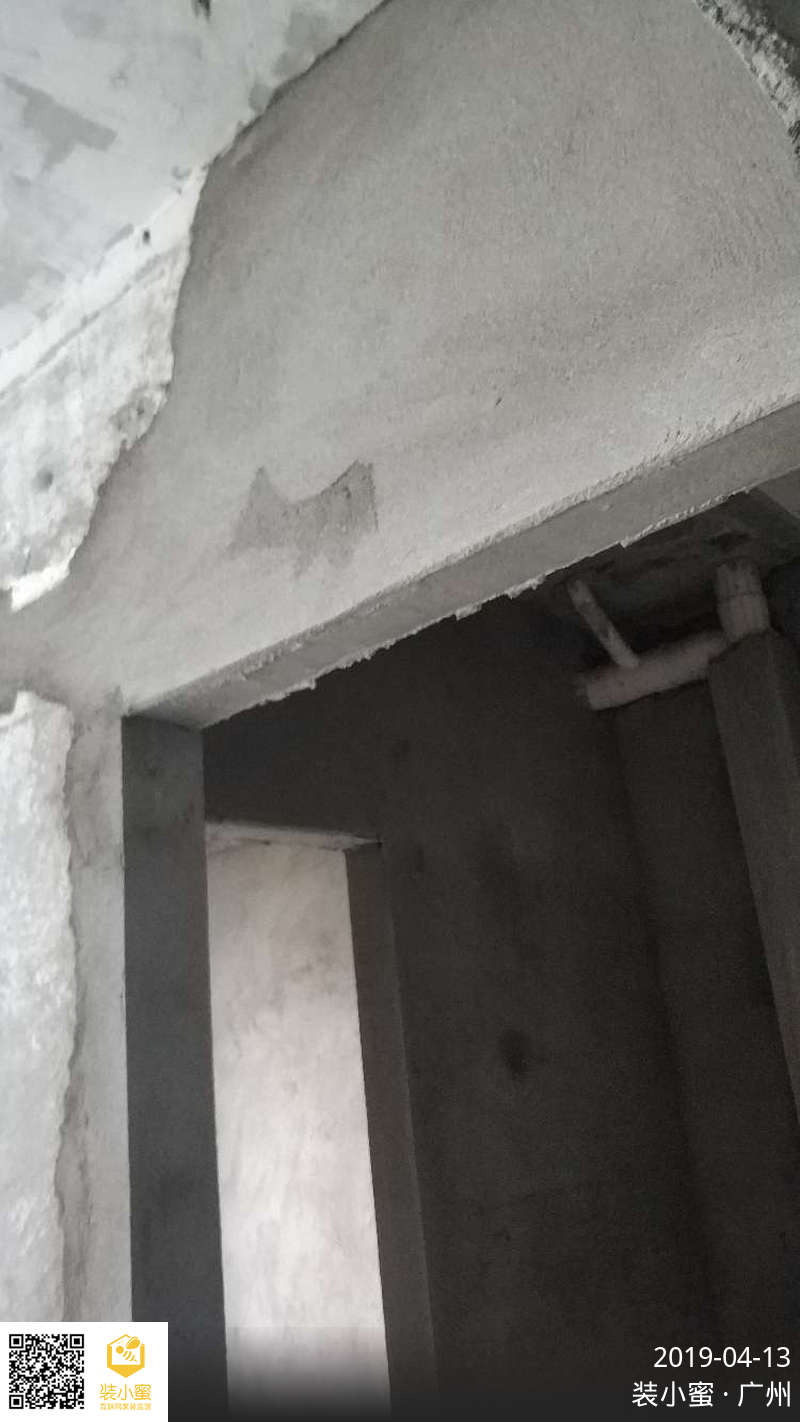

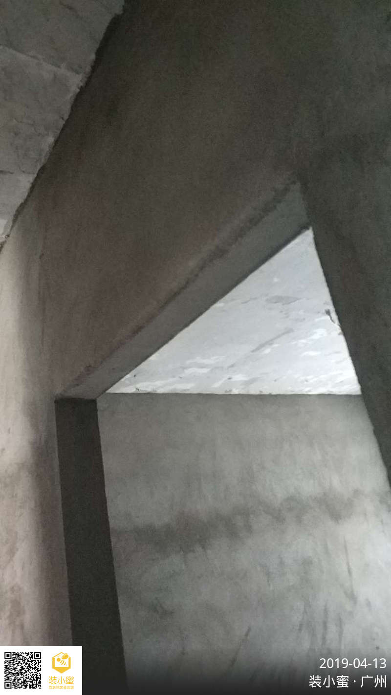

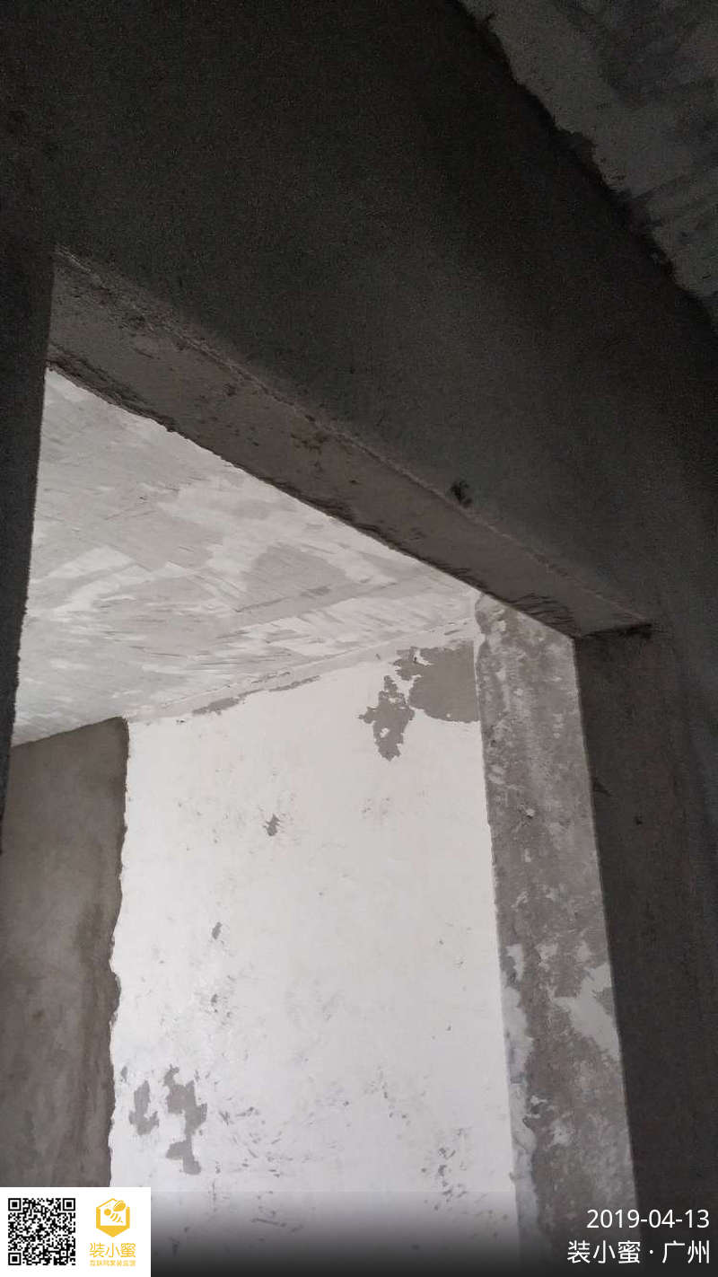

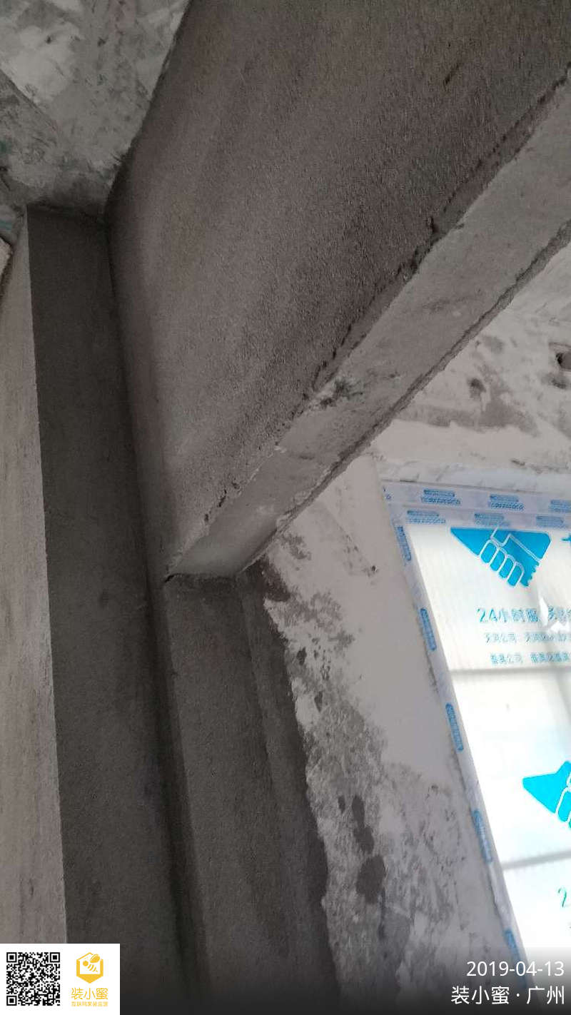

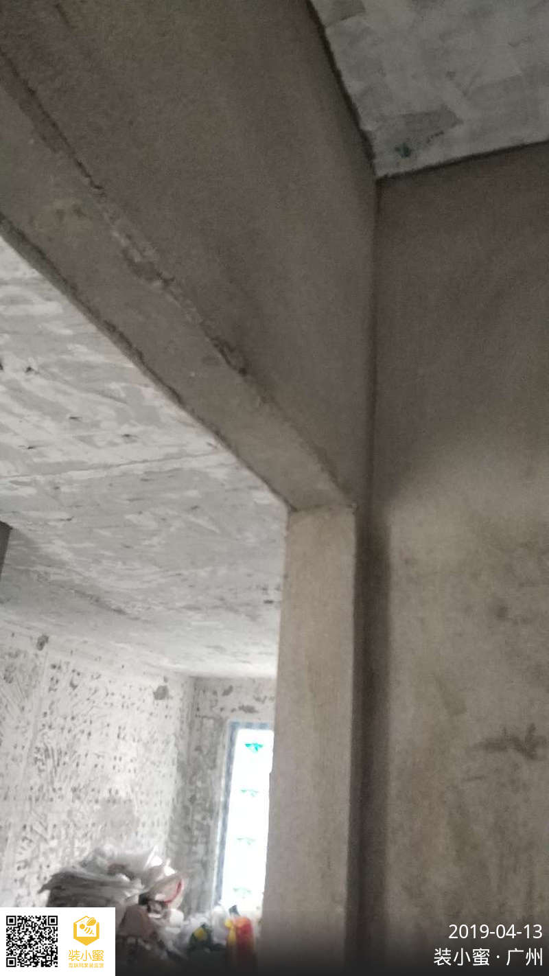

门窗洞口的过梁已设置
