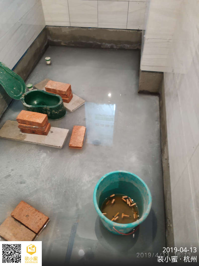

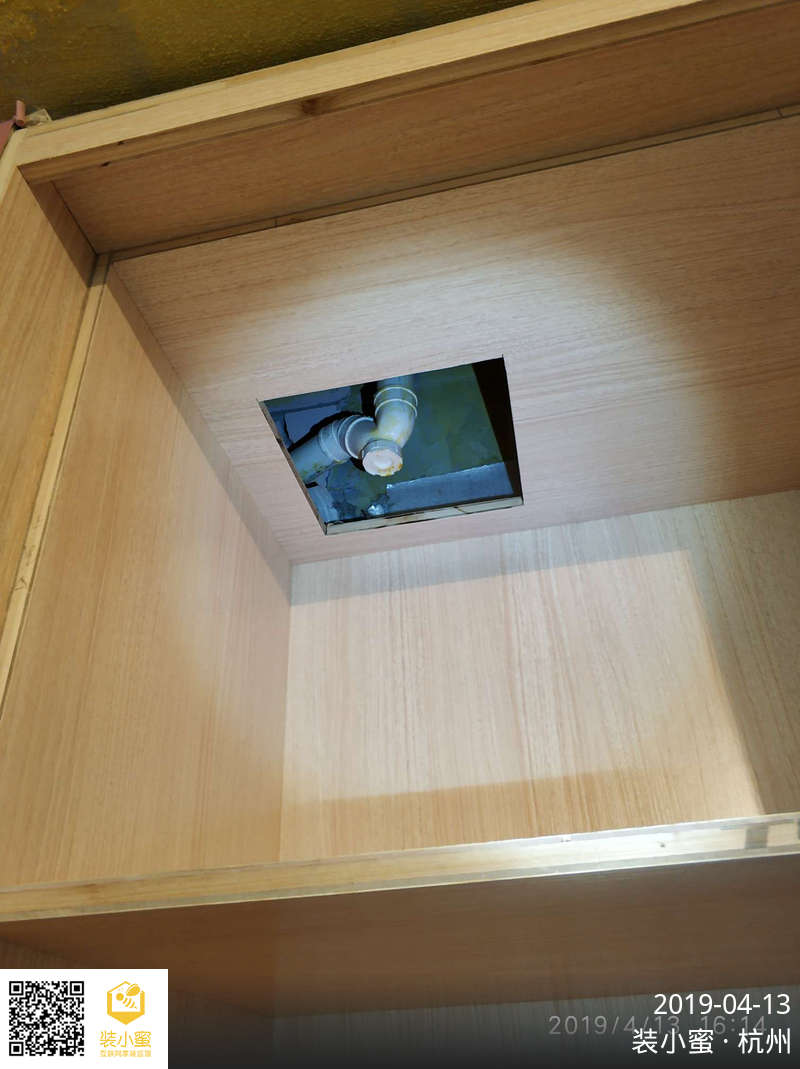

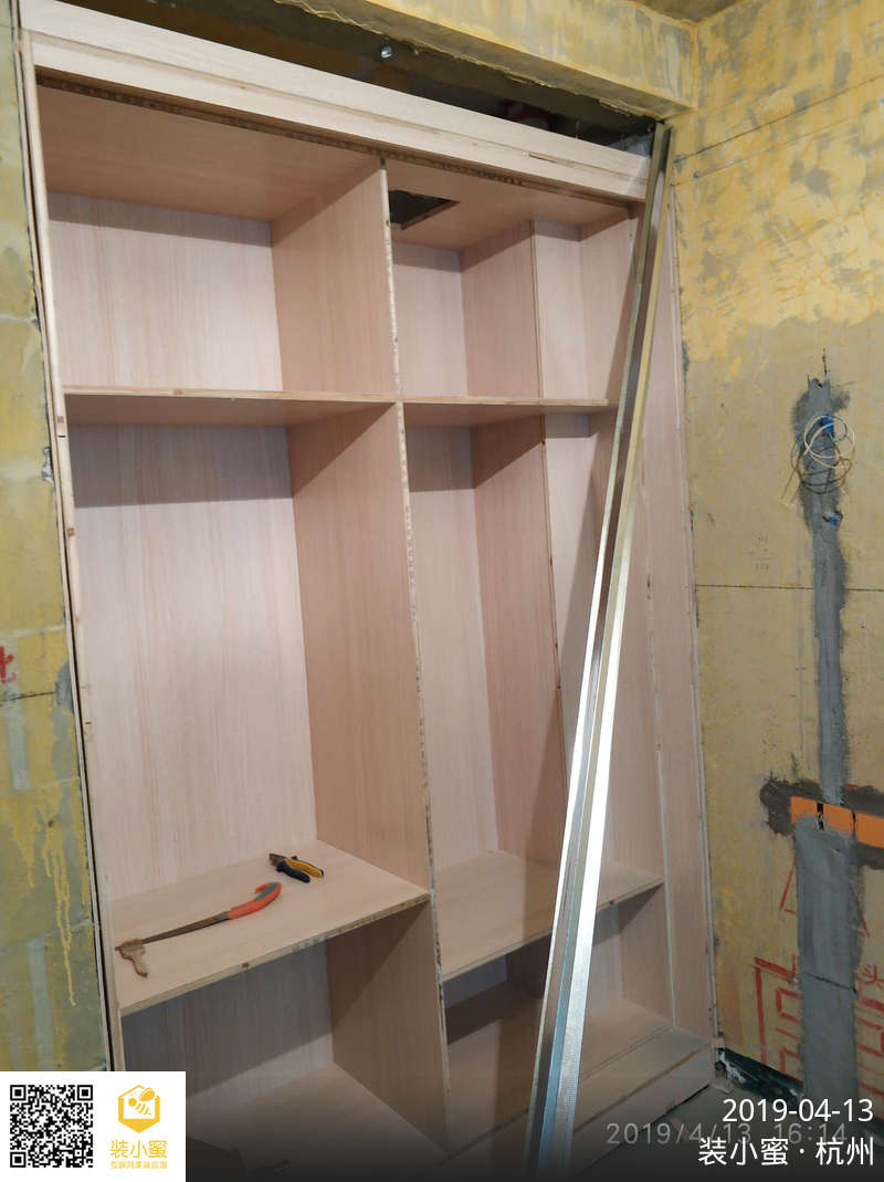

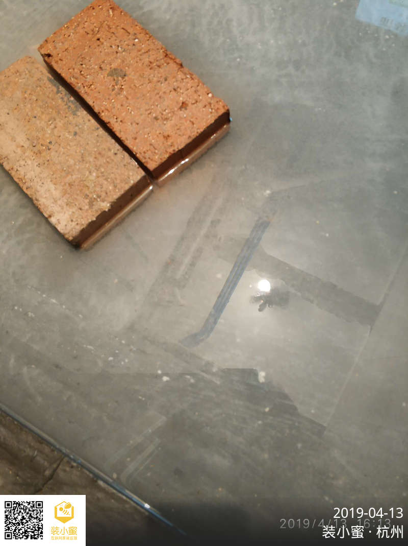

现场泥木方面厨房墙地砖已全部铺贴完成,卫生间墙砖已铺贴完成,卫生间地面防水已做好,卫生间地面正在做养水测试。客厅及过道地砖已铺贴完成并做好保护,木工材料已进场,木工今日在做主次卧衣柜制作和主卧吊顶施工。

2.过道顶部原进户水管应拆除清理,以免影响后续吊顶施工。

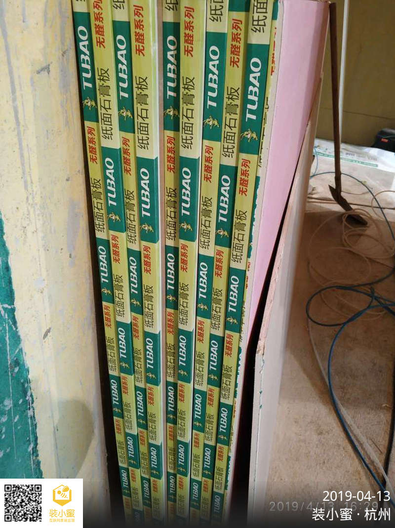

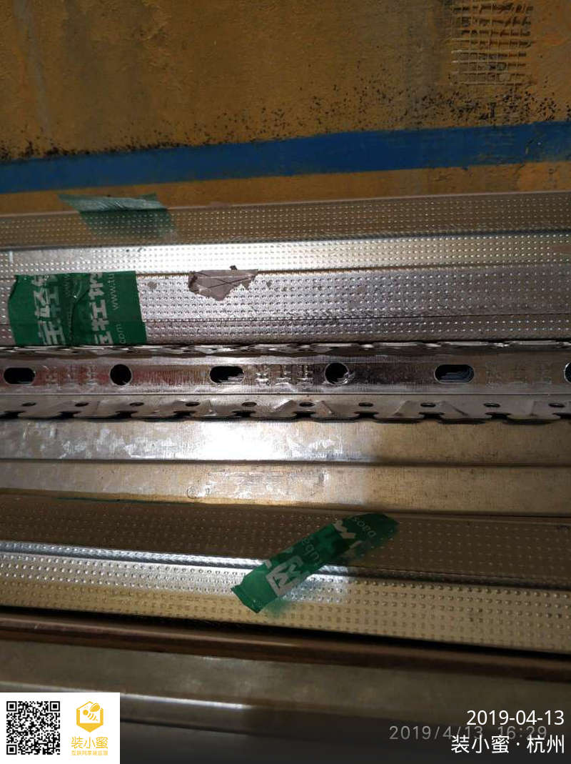

2.木工吊顶施工时中央空调风口位置应采用整块石膏板固定,转角处应采用整块石膏板做7字型工艺固定,转角长度应大于30公分。

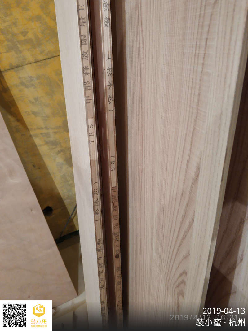

3.卫生间做门套木基层是应做好防潮处理。木工板后面应铺设防潮纸,底部应离地3公分左右。

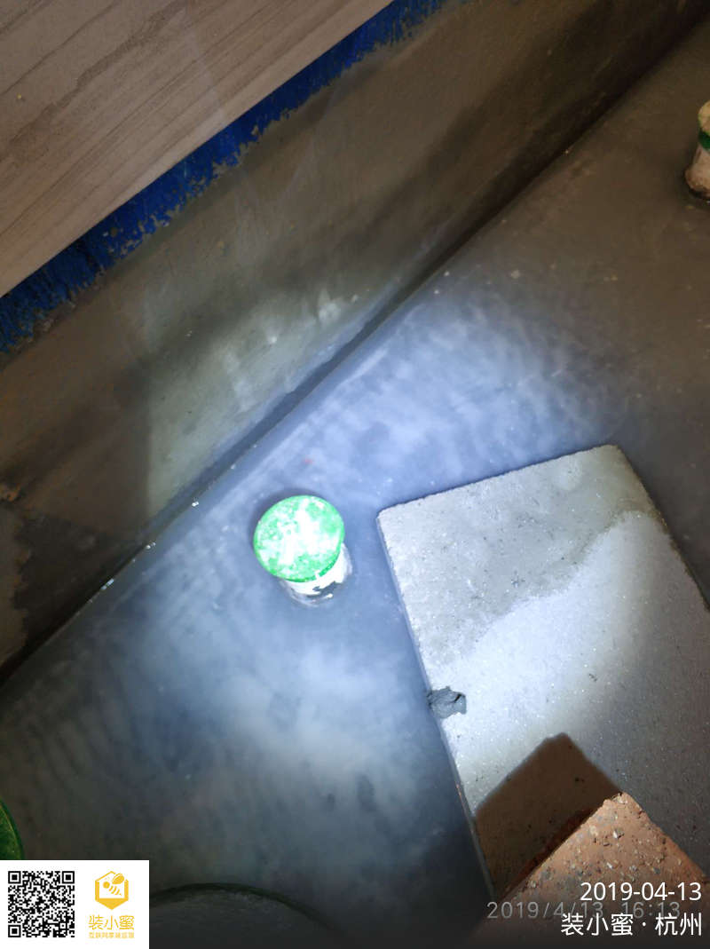

地面防水层涂膜质量符合要求
管根部位加强防水

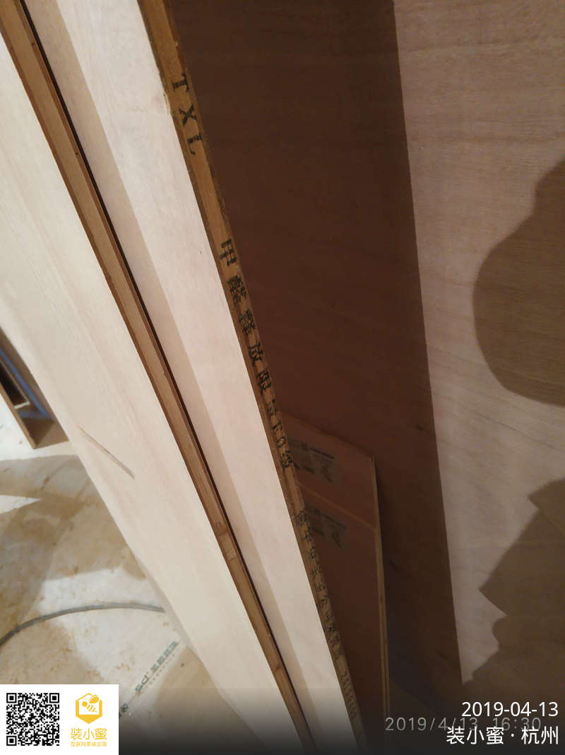

木基层板表面平整、牢固
木基层板防潮处理符合设计或技术要求

石膏板
大芯板
多层板
