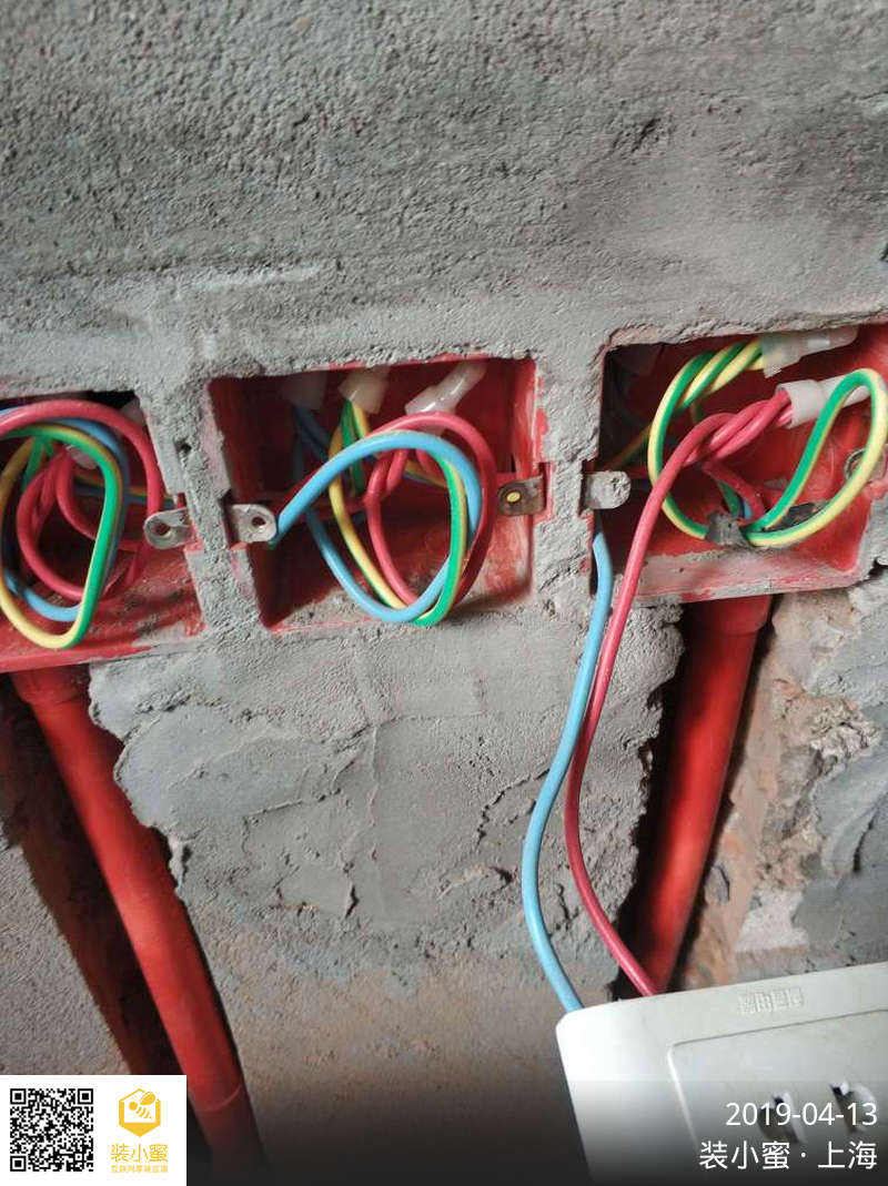

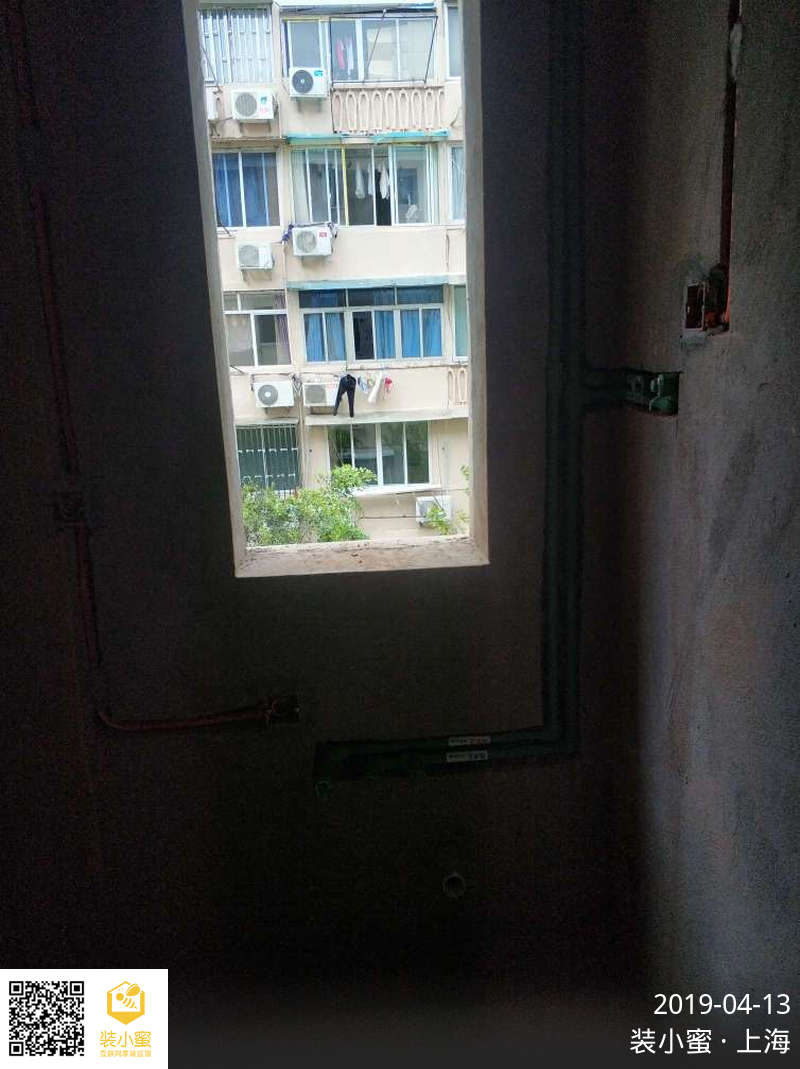

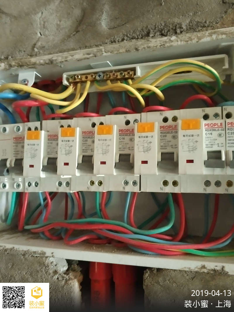

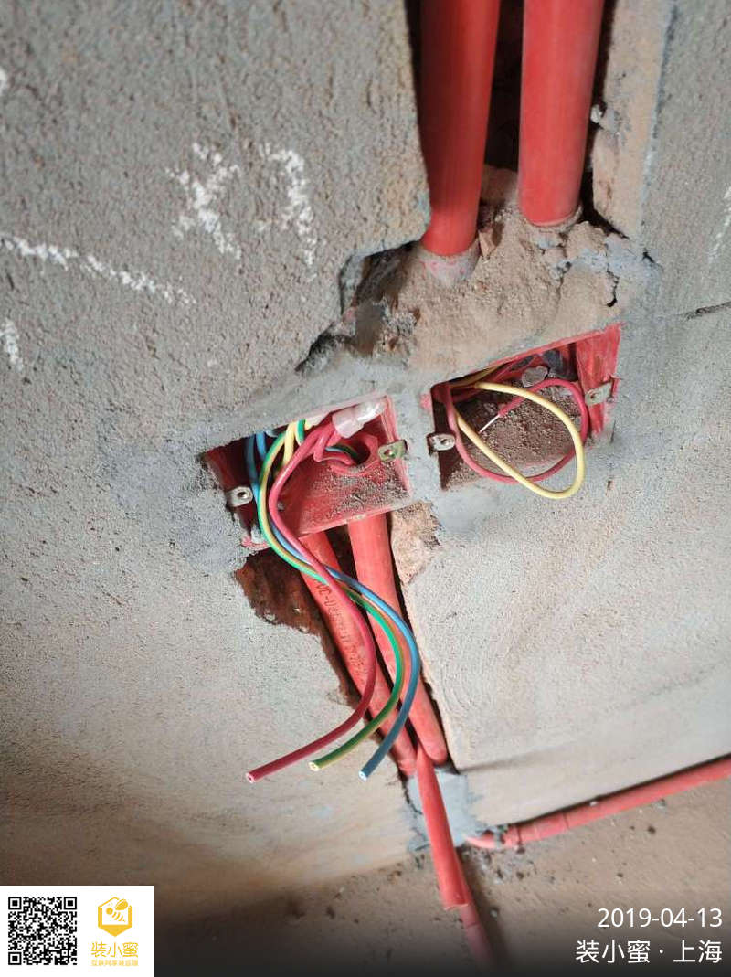

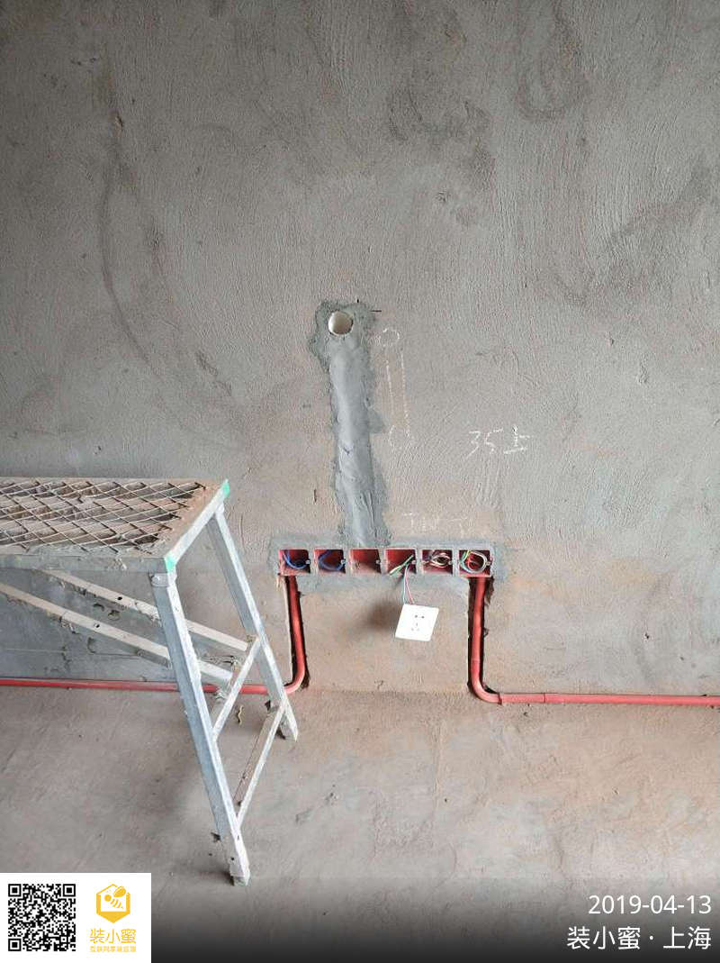

1、强电箱内电源线局部有露铜现象,空气开关安装不平直;2、强电箱内总开下桩头电源线偏小;3、卫生间墙面给水管缺少管卡固定;4、主卧墙面水电管线同槽敷设;5、阳台及卧室部分暗盒和电管连接脱落;6、客厅卧室墙面开槽内电管未单独固定;7、卫生间干区未设置地漏、建议增加地漏;8、客厅卧室、卫生间等顶面灯头电源线裸露,需要增加套管;9、弱电箱内电源线裸露,需要增加黄蜡管;10、厨房间墙面插座暗盒安装不水平,误差八毫米左右;11、泥木施工要求已告知客户及施工队。以上问题已告知施工队,需要共同督促施工队进行整改。

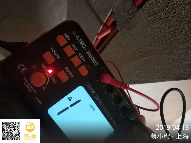

经绝缘检测:导线绝缘性能合格
导线与断路器匹配符合要求
断路器接入导线的数量符合要求
断路器漏保设置合理
