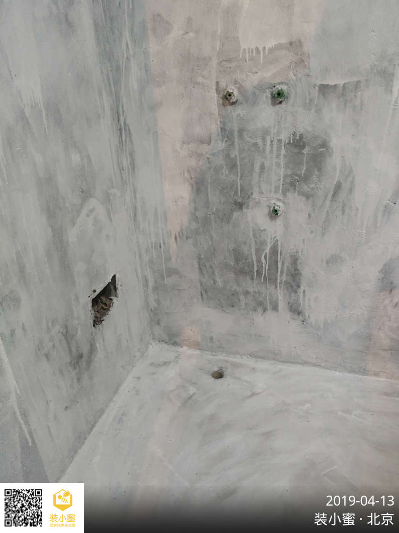

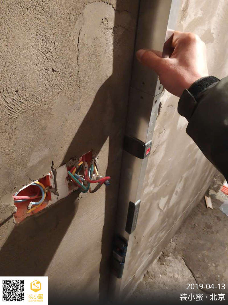

1.检查到卫生间等电位没有做好封堵措施,现场已告知瓦工师傅把等电位装置把盖封堵好做好密封。

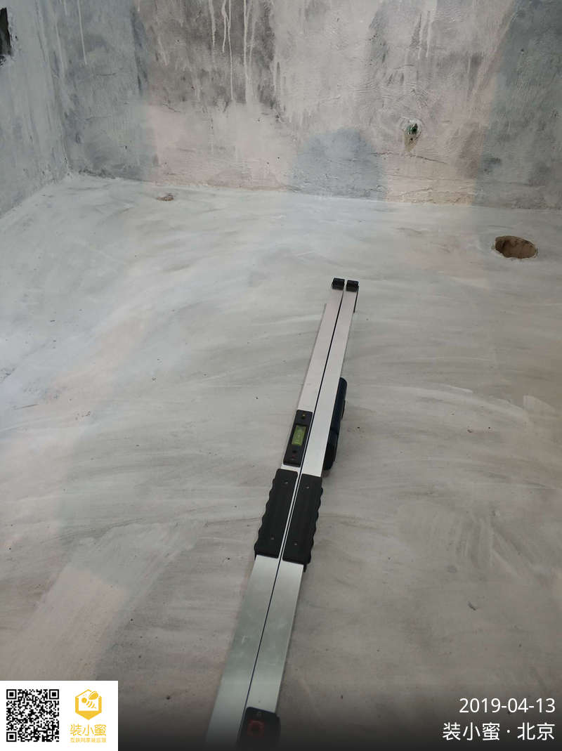

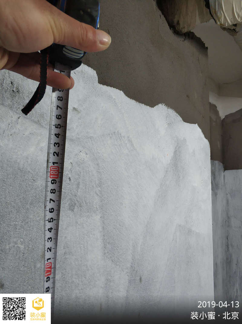

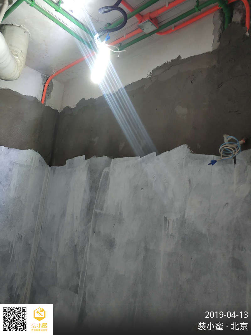

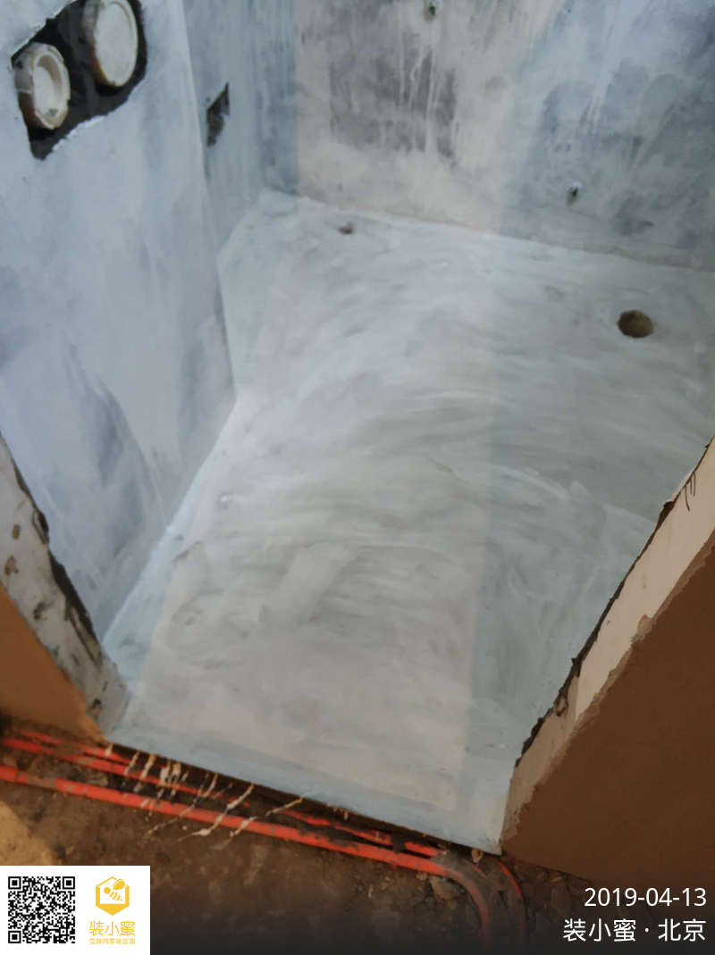

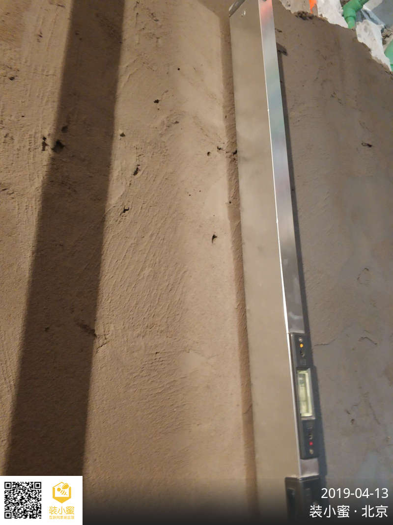

2.卫生间墙地面抹灰平整,已涂刷第一遍防水均匀符合要求,待干后再刷第二遍防水。

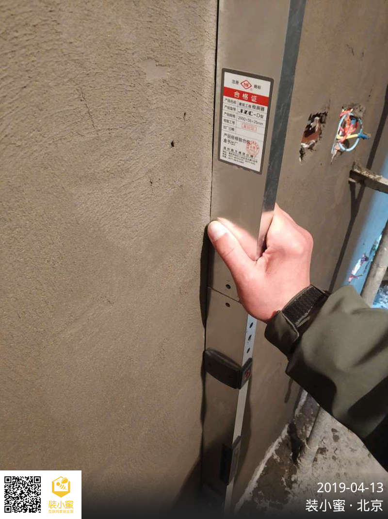

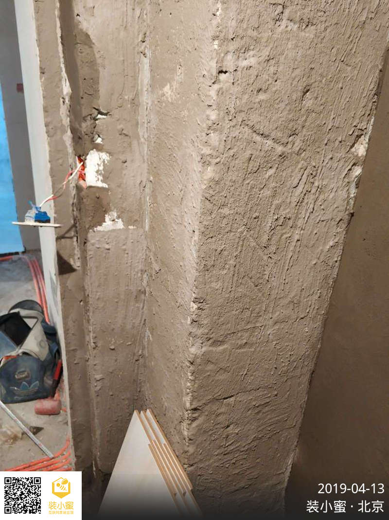

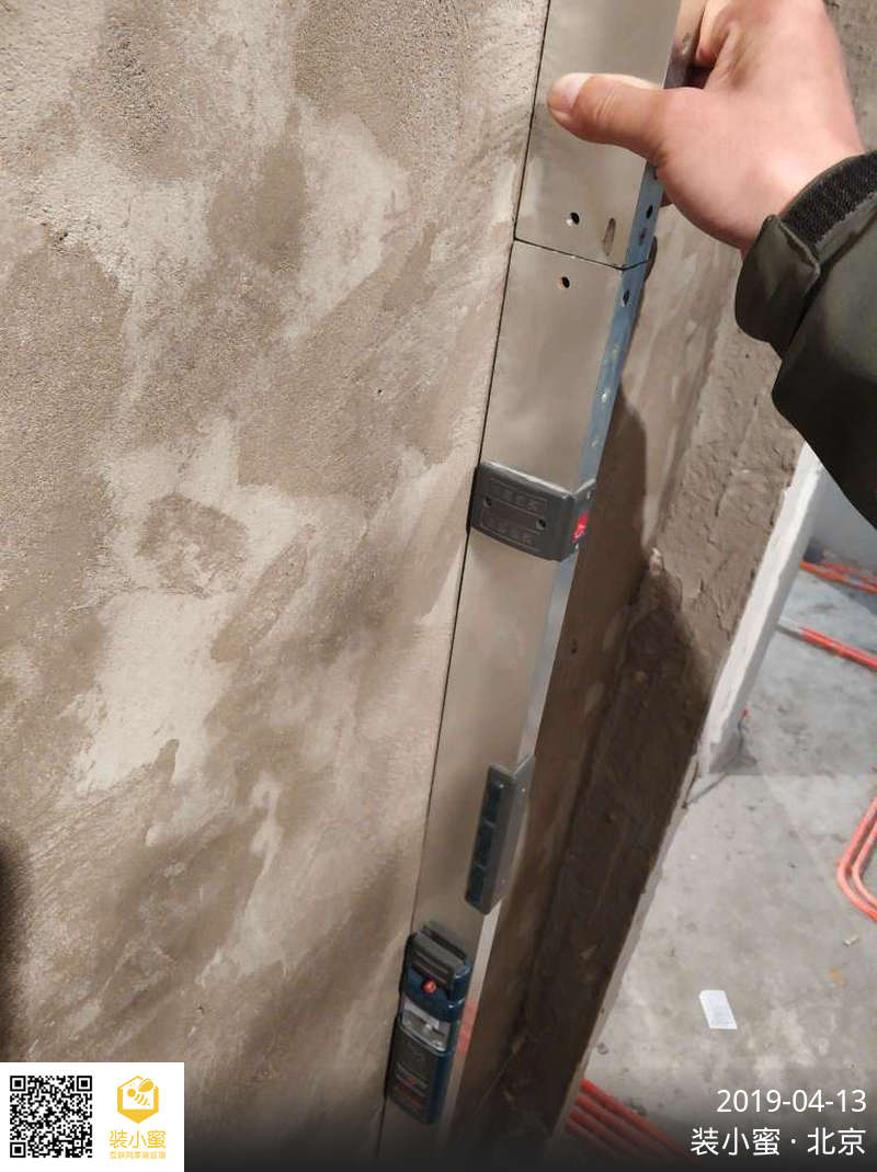

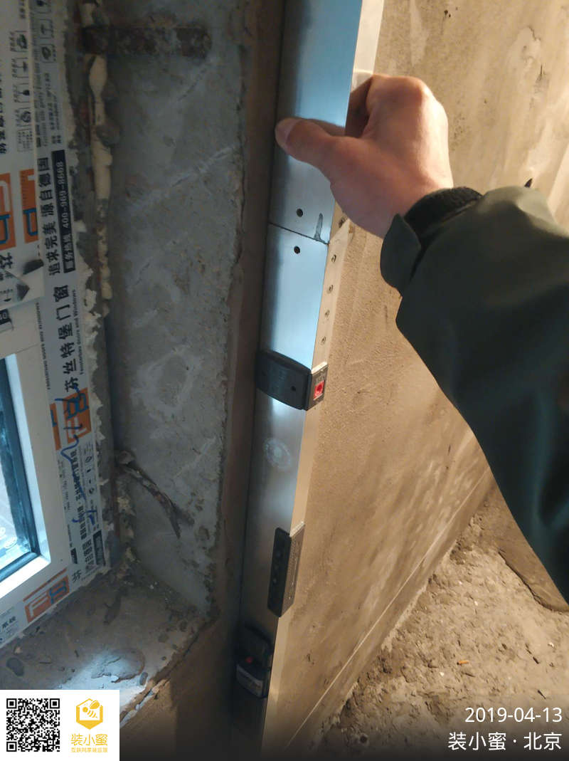

3.用2米靠尺检查厨房卫生间墙面平整度符合要求。

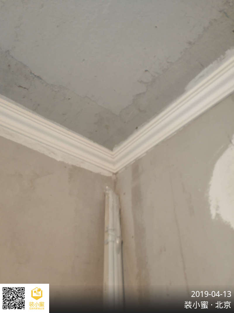

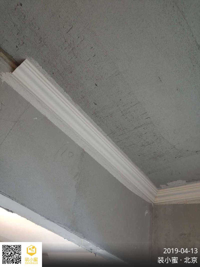

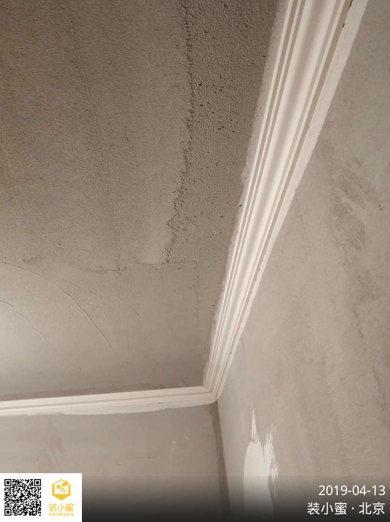

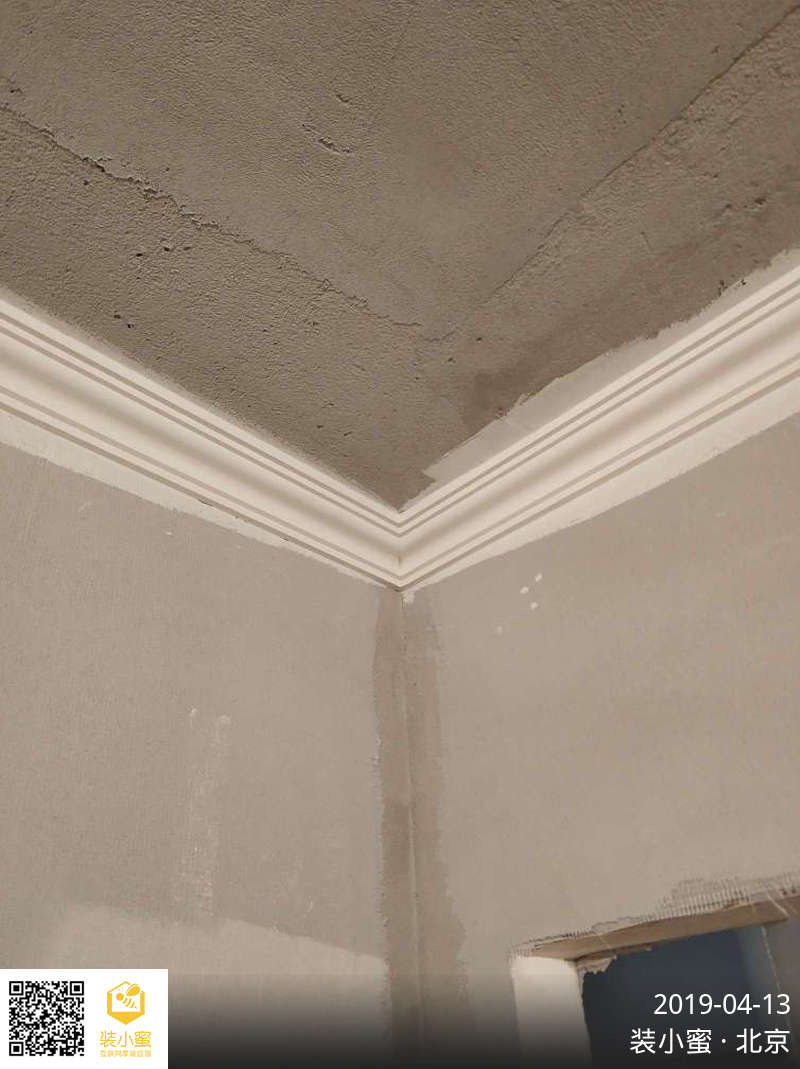

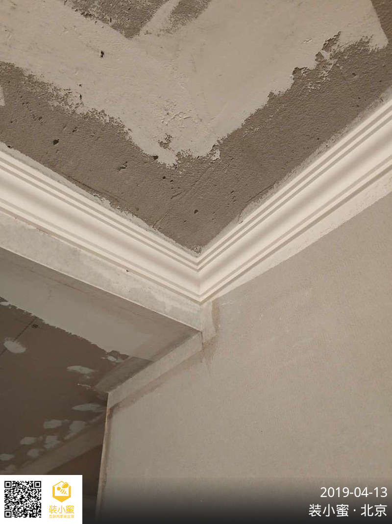

4.检查客卧厅石膏线粘贴牢固平直,拼接口对应整齐,阴阳角直符合要求。

墙面干区防水层施工区域符合要求

管根部位加强防水
石膏线条安装牢固、平直
拼接接口平整,造型及花纹对应
线条弧形处理符合要求
