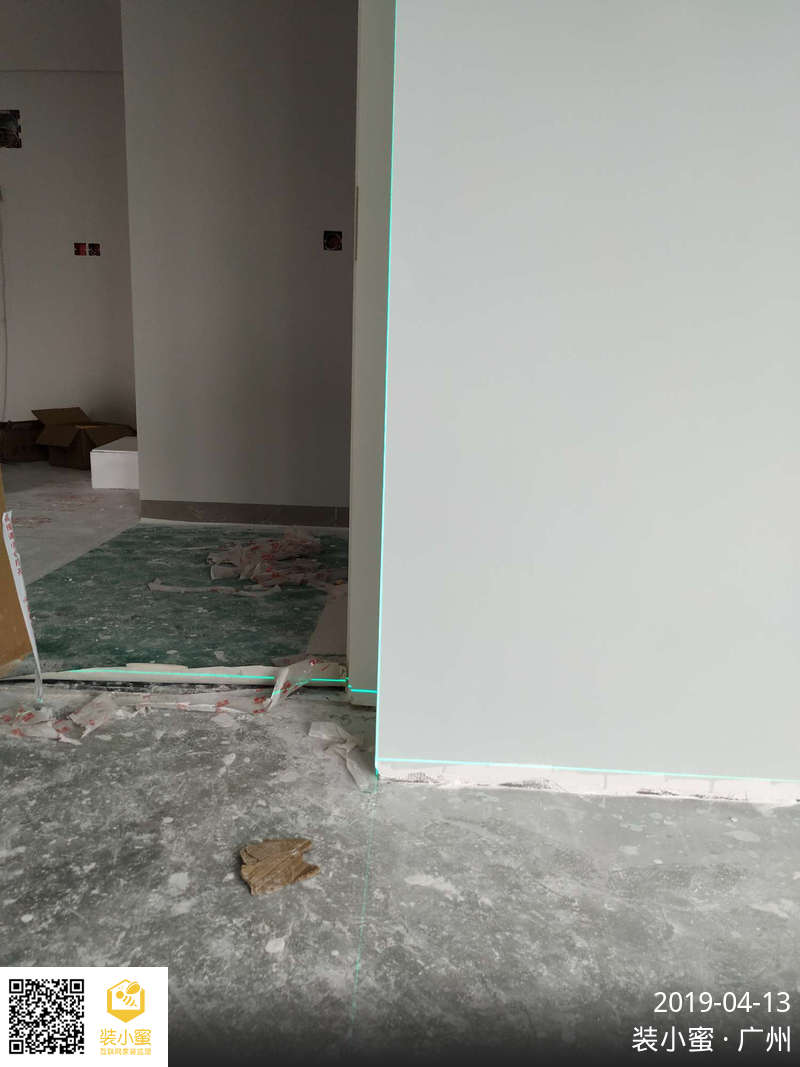

全屋顶面与墙面已涂刷油漆,施工进度正常。

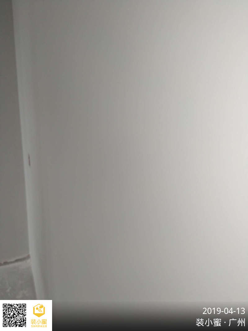

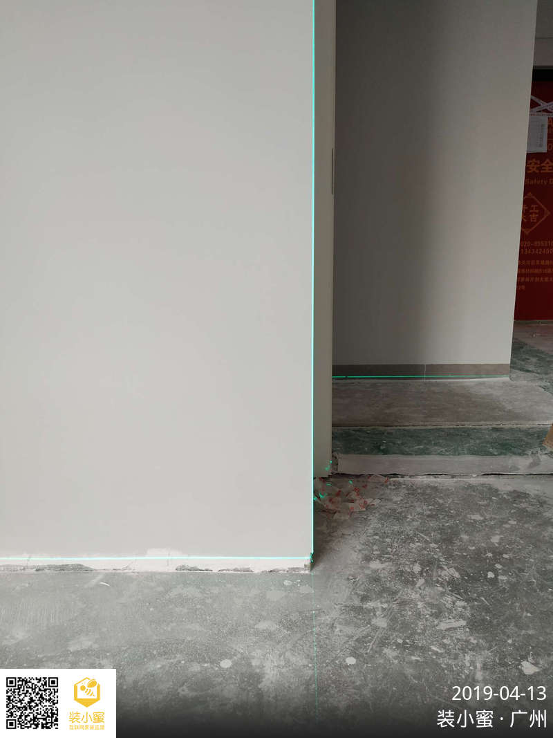

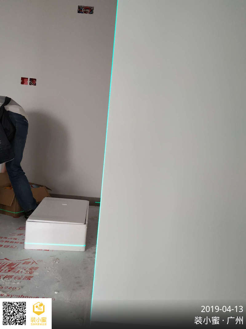

1、经全屋阴阳角检查发现阴阳角度误差较大,建议客户现场和施工方跟进处理。

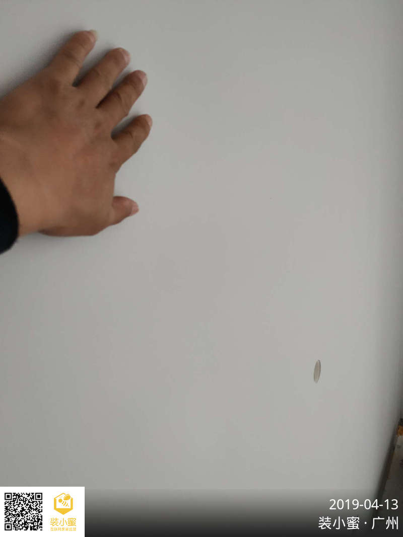

2、经全屋墙面检查发现阴角处涂刷痕迹明显,并有多处砂眼与局部打磨不均匀,建议尽快安排施工整改处理。

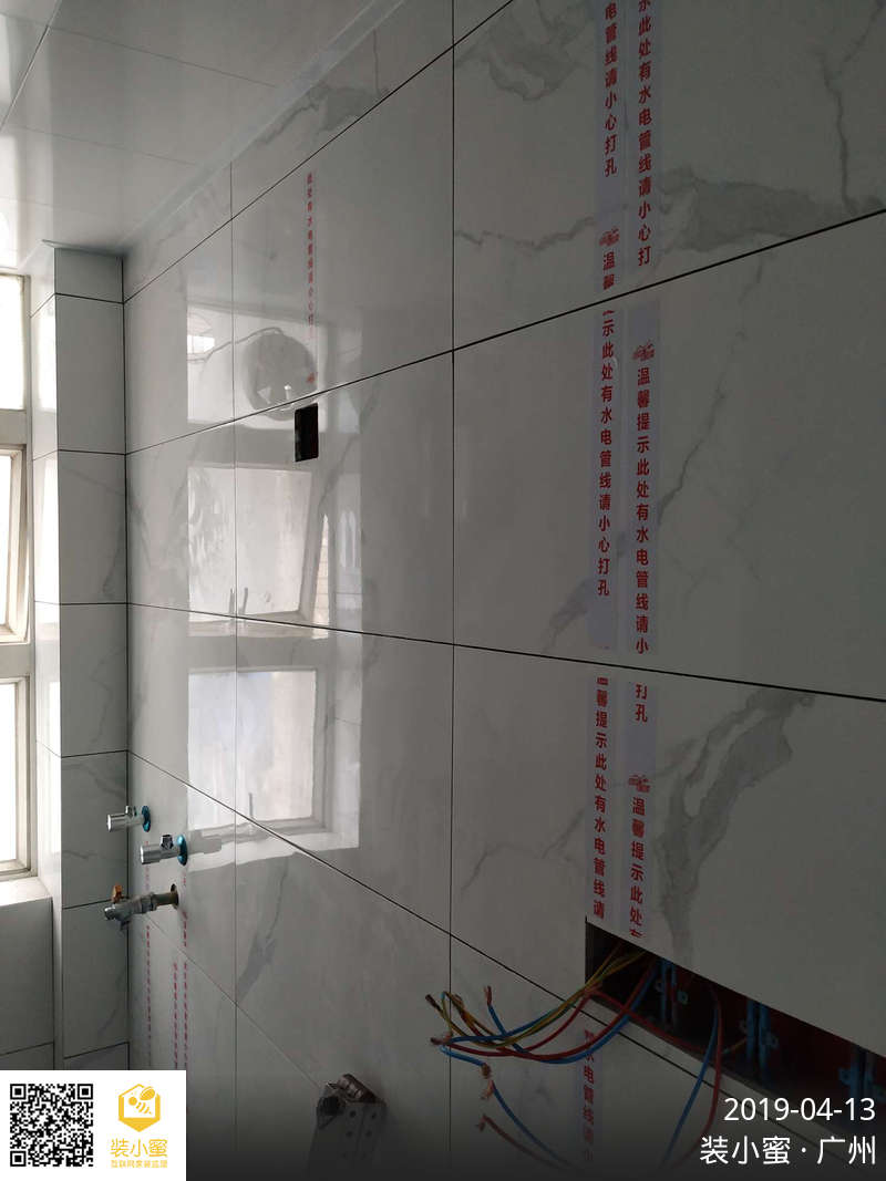

1、 房间地面安装木地板,需注意水、电管道,不能破坏
2、 卫生间、厨房地面墙面待美缝施工后再检查有无积水现象
3、 室内外如温差过大,不要开门窗通风,以免出现天花吊顶开裂

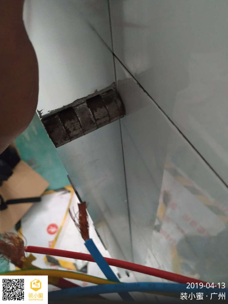

4、 在交付客户前配电箱螺丝需要紧固处理。
5、 各产品保修卡和说明书需移交客户保管。
6、 及时提交施工过程中的影像资料,如有约定提供竣工图时需提交水电竣工图。

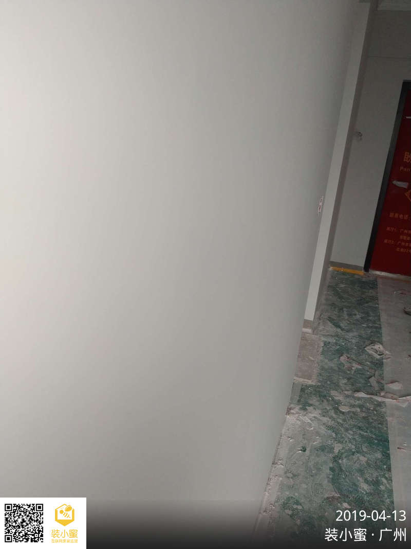

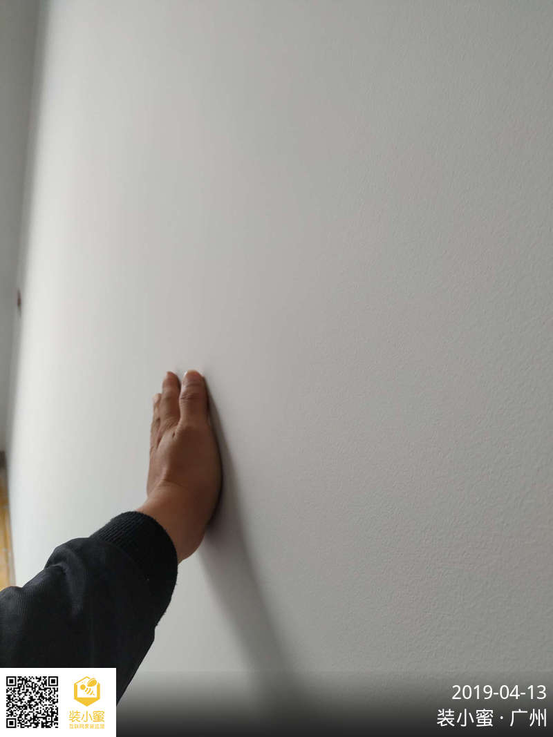

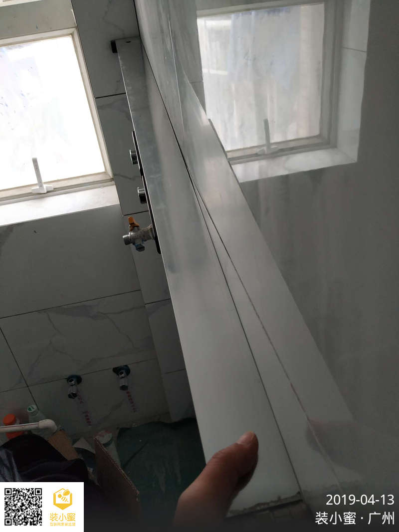

阴阳角打磨平直度符合要求

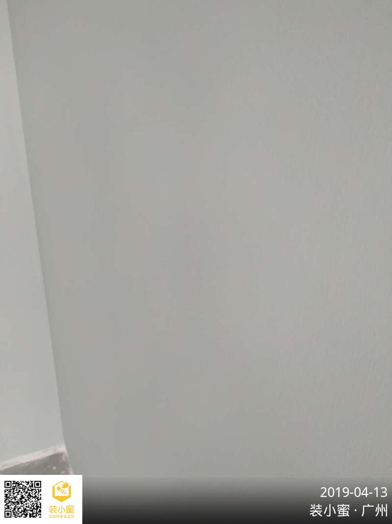

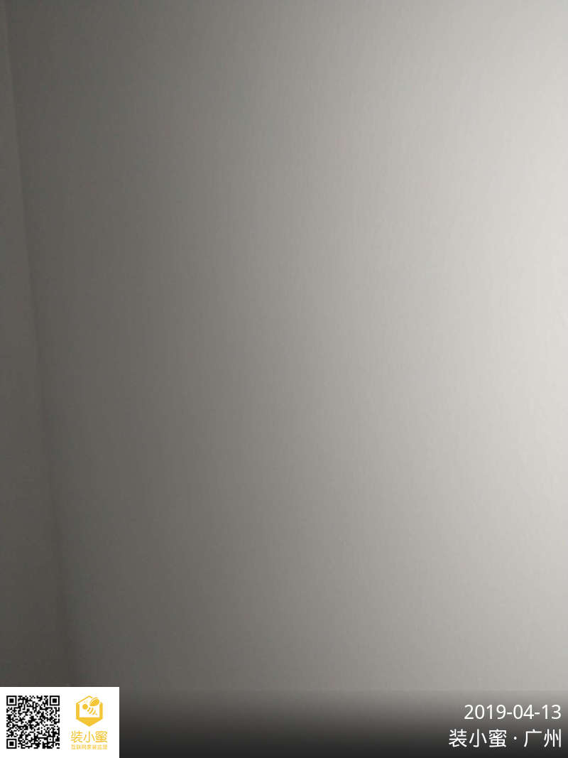

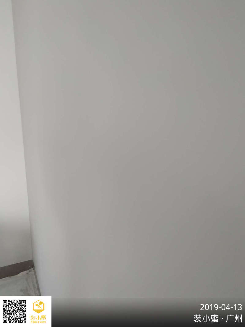

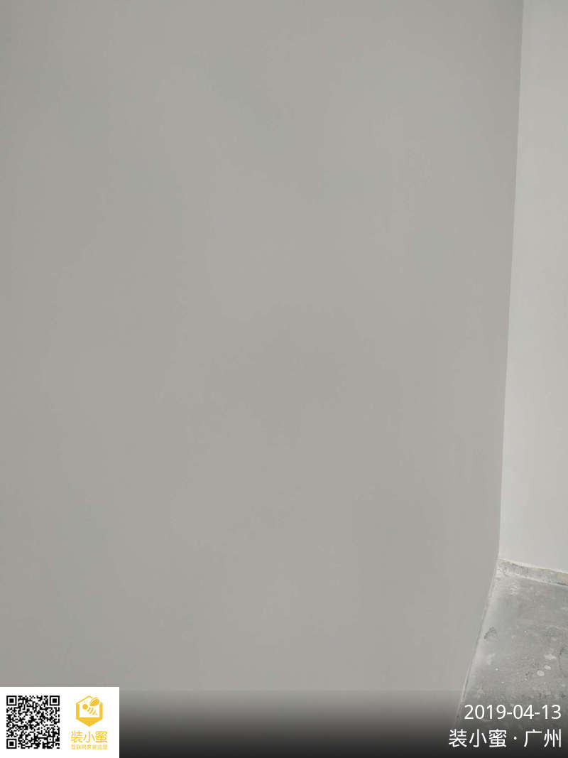

乳胶漆底漆,表面无明显砂眼与砂印

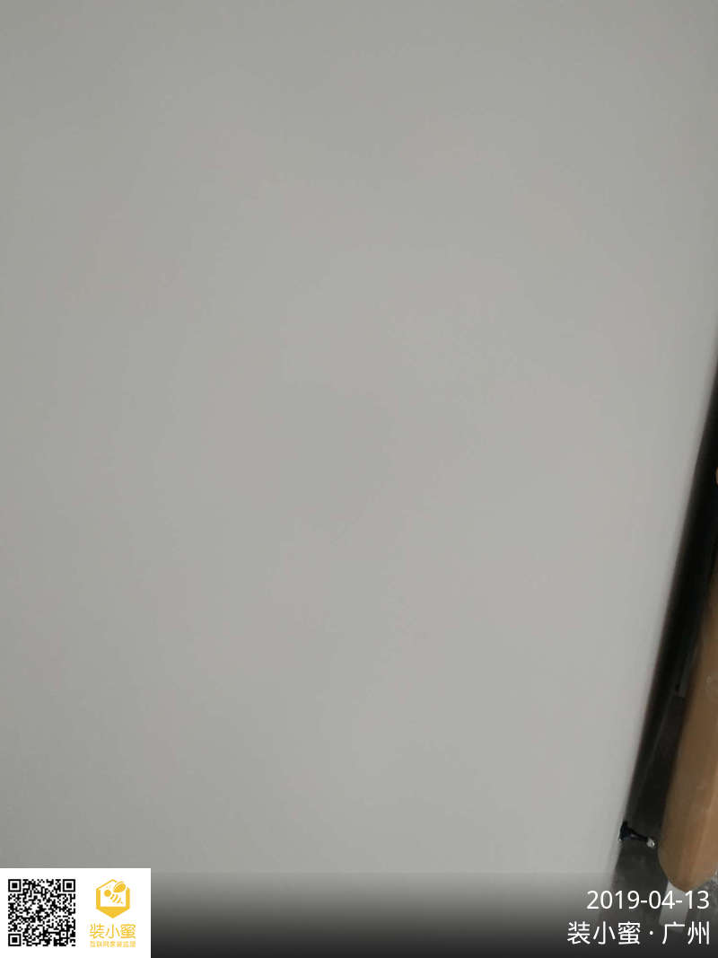

产品处批嵌平直度符合要求

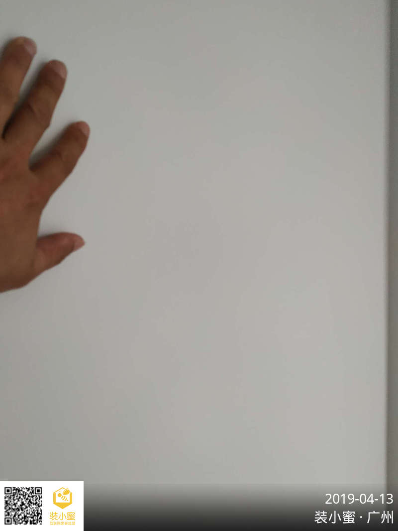

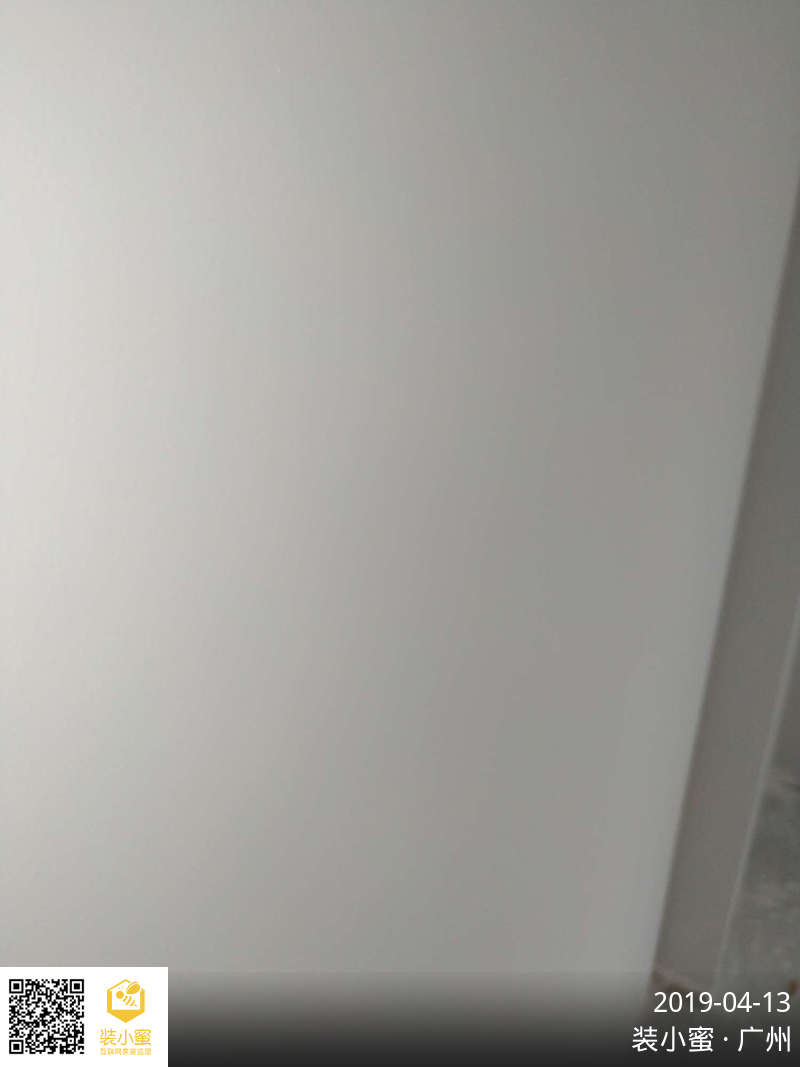

腻子打磨后整体平滑度符合要求

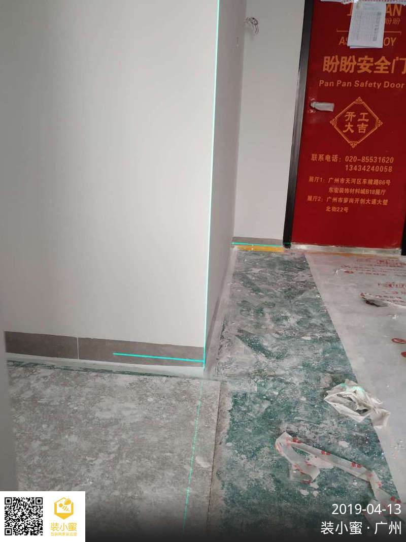

内嵌橱柜周边区域方正平直符合要求

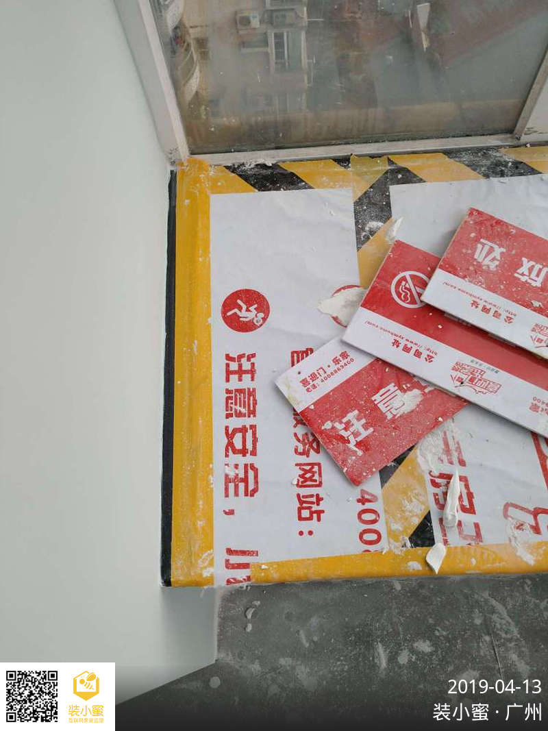

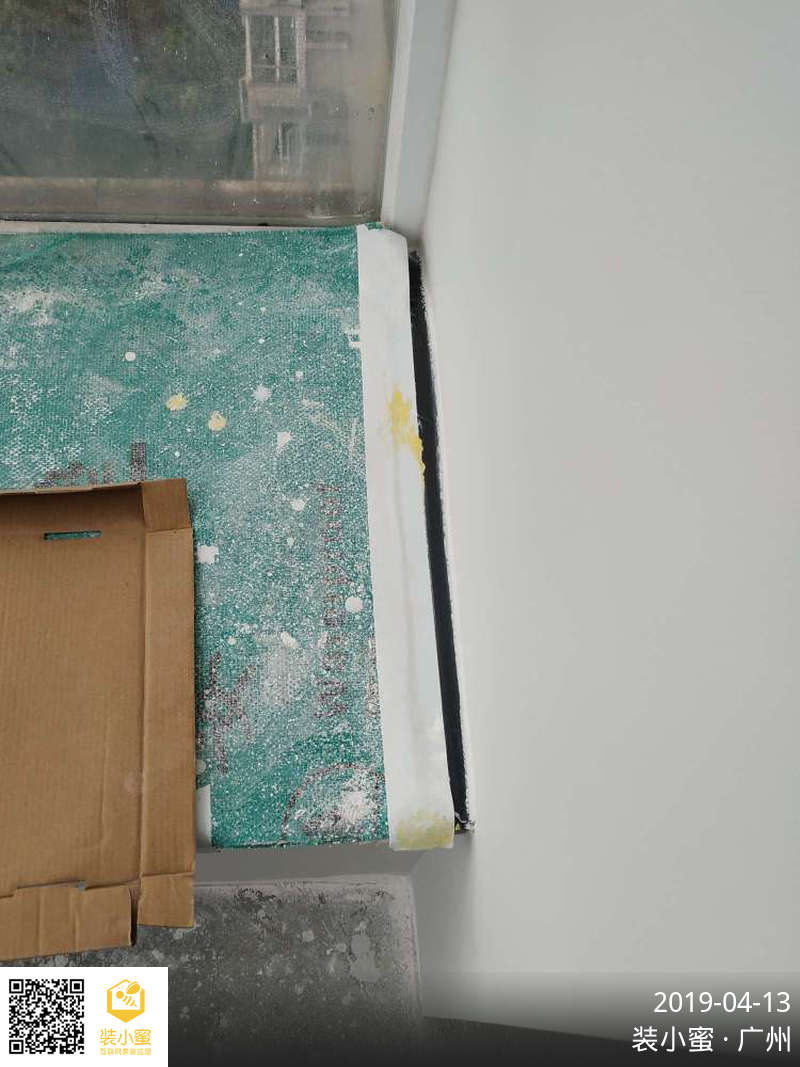

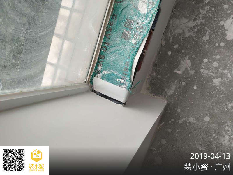

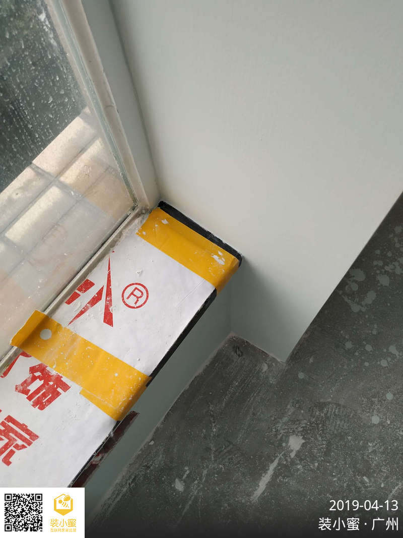

窗台大理石下口已填实
乳胶漆底漆涂刷,表面牢固

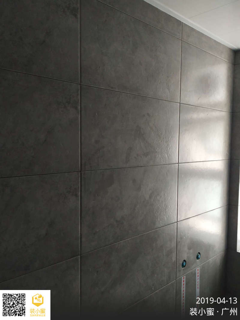

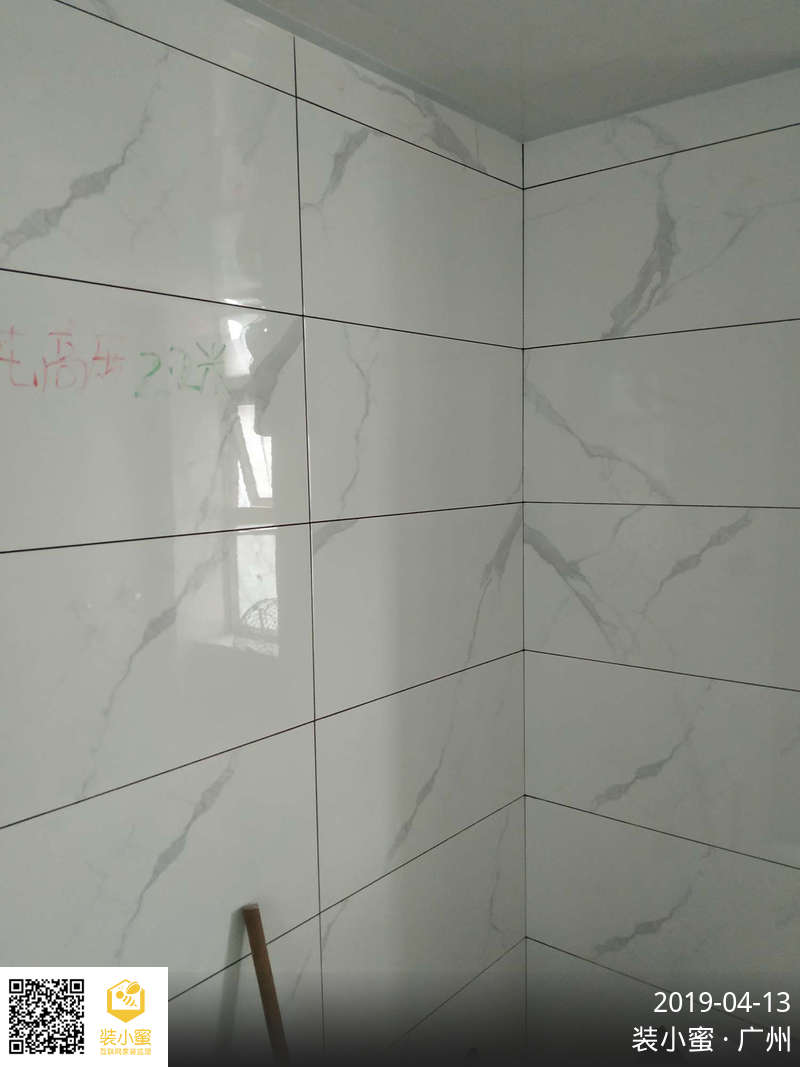

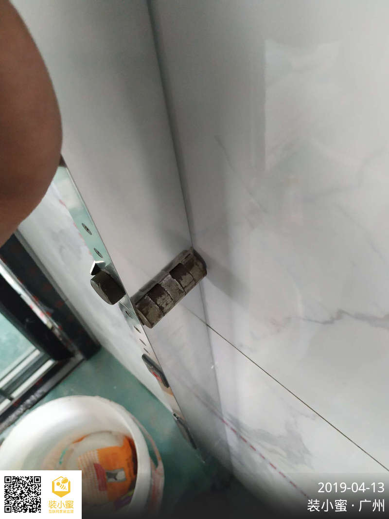

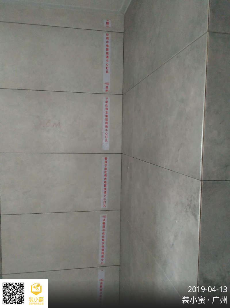

墙面砖(复检)无明显空鼓,符合要求
