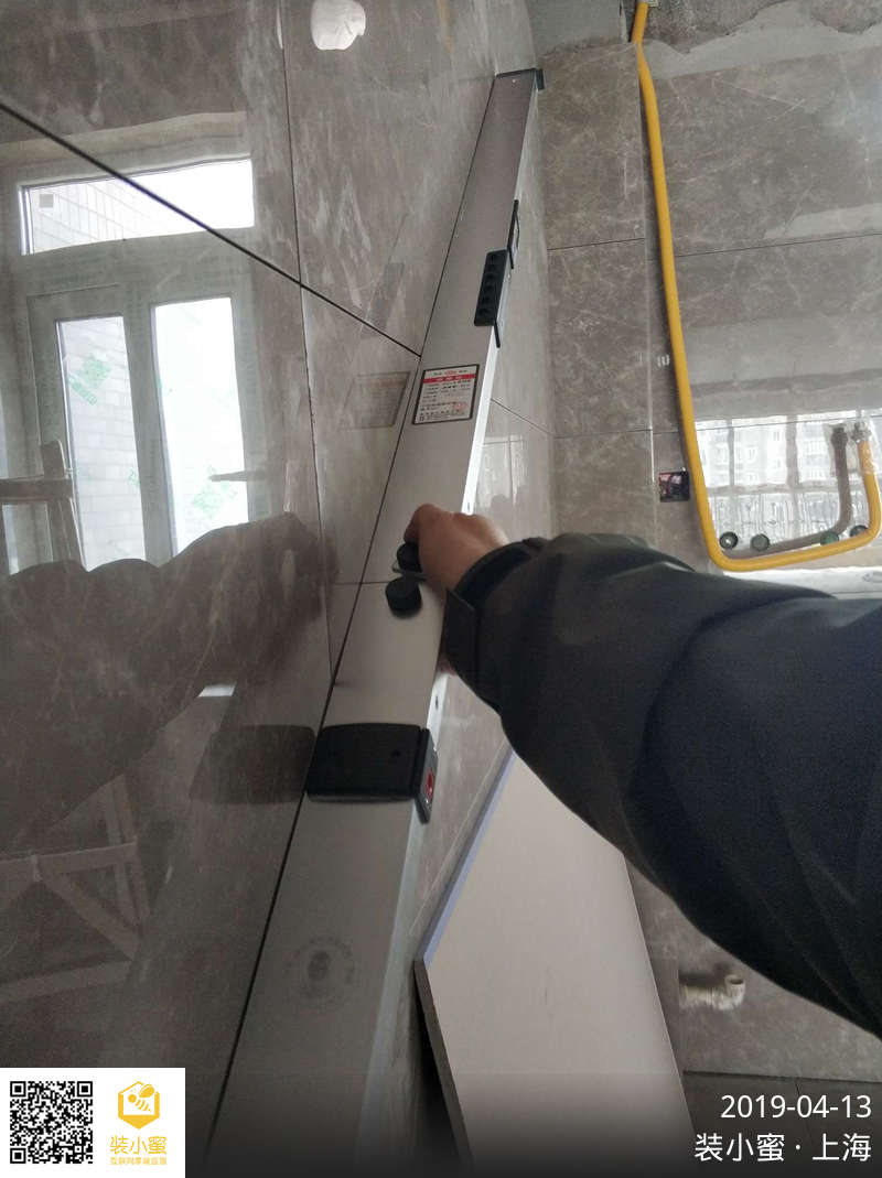

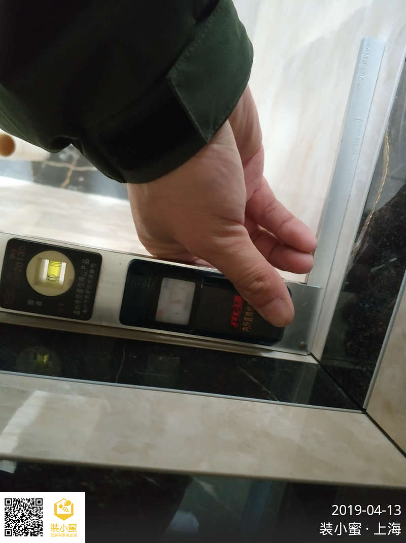

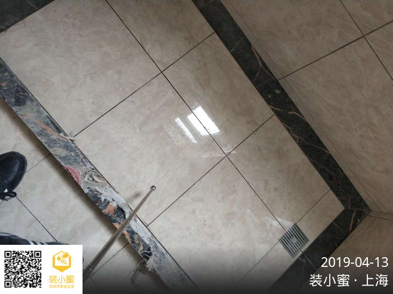

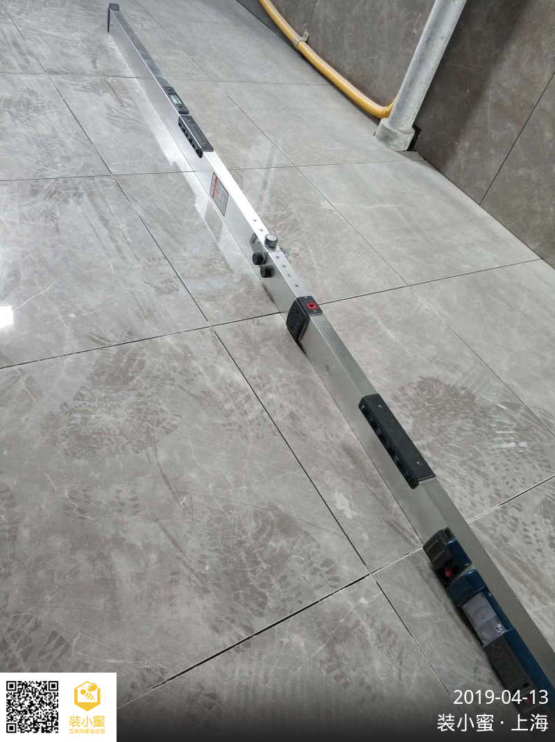

符合标准:12项
地面砖(石)铺贴平整,符合要求
湿区地面砖坡度符合要求
现场铺贴与设计排版方案相吻合
镜前灯导线出口处具有线管保护
石材表面完整,无明显破损、缺陷
