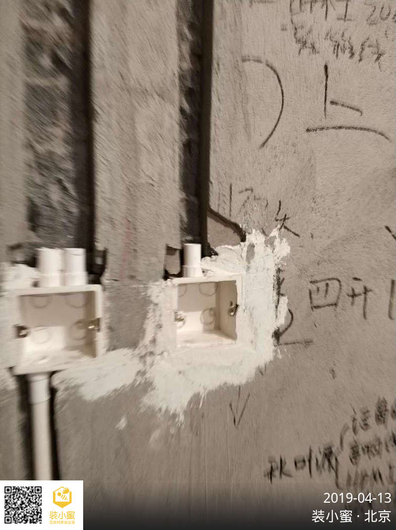

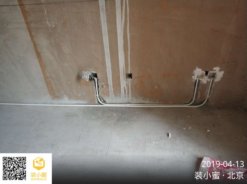

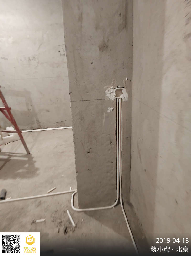

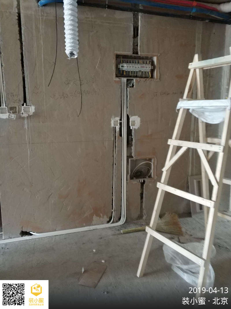

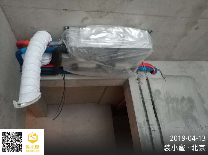

正常,新风中央空调已经做完,水电工正在开槽布管。
卫生间墙面有空鼓现象后期需要铲除。
水电需要预估价并签订补充协议
下次工作为水电巡检,在下次上门期间,如有问题请及时联系我。
——来自装小蜜监理 马明辉
符合标准:22项
水平标准线已弹,水平检测正确
开关高度及定位线已弹,高度检测正确
插座高度及定位线已弹,高度检测正确
水电管线的走向设计合理,可以实施
给水点位置与水管安装方案确定,可以实施
排水点位置及施工方案确定,可以实施
油烟机排烟管的位置已明确,可以实施
燃气热水器及排烟管位置已明确,可以实施
座便器安装位置及坑距已明确,可以实施
洗衣机排水管连接要求已明确,可以实施
地面布管符合面层材质的相应要求
开槽平直,符合要求
开槽宽度与深度符合要求
开设墙面横槽,符合技术交底要求

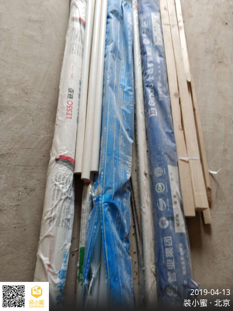

线管(软管)线盒阻燃性能符合要求
电线管
