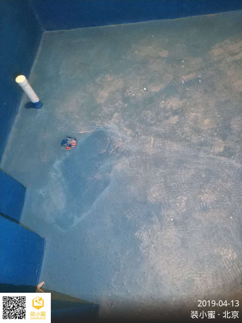

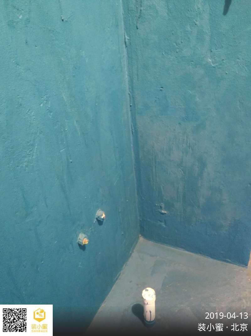

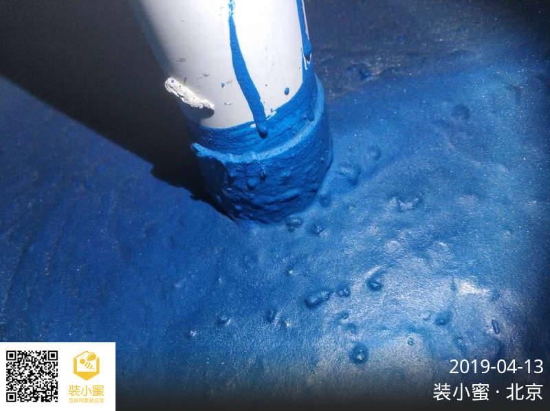

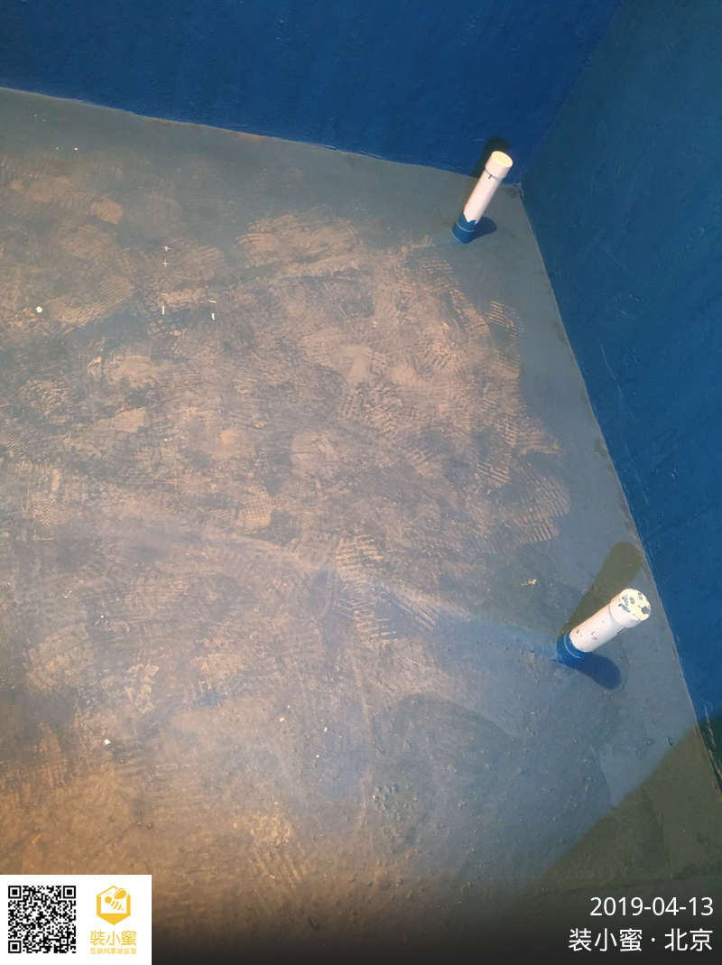

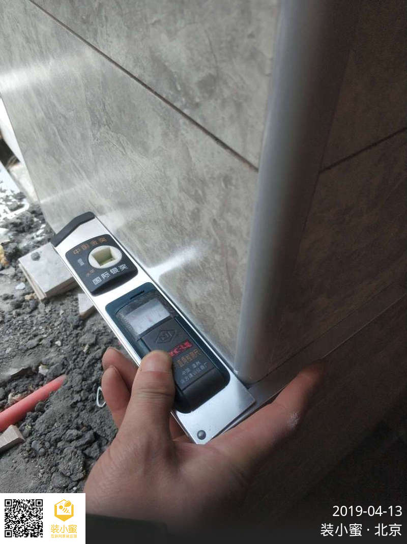

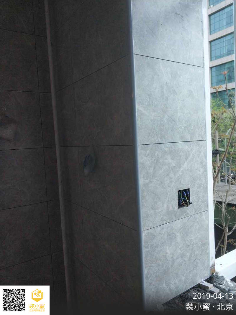

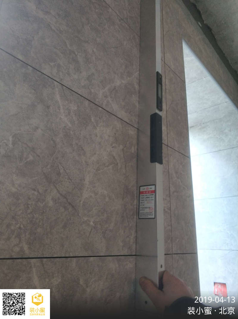

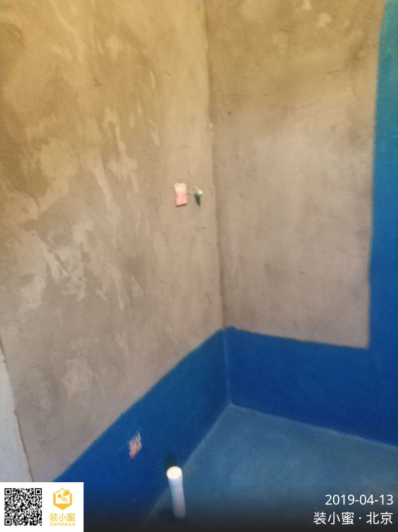

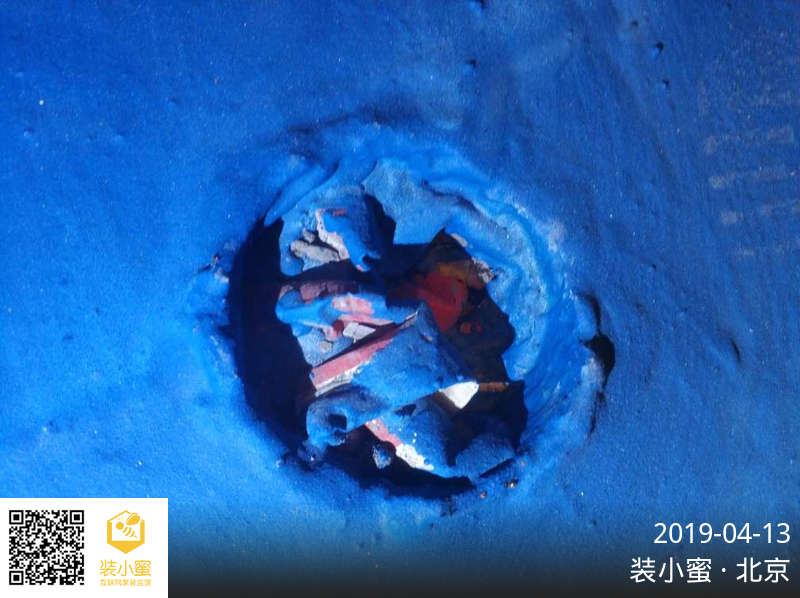

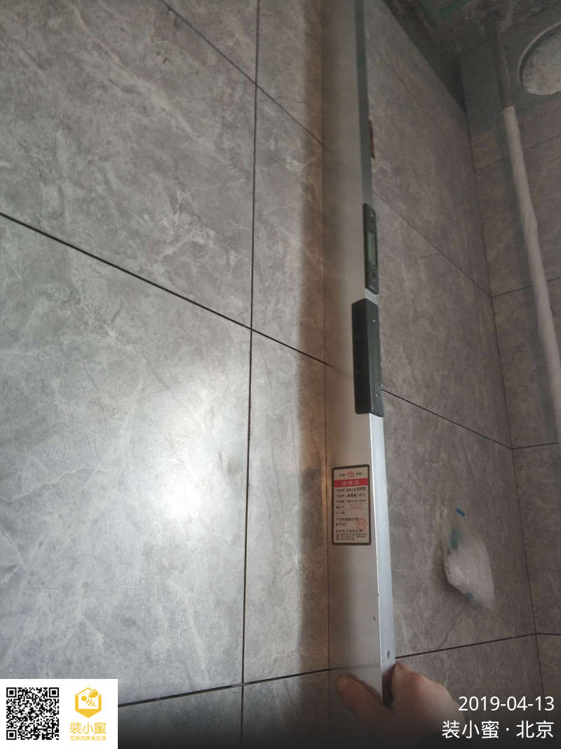

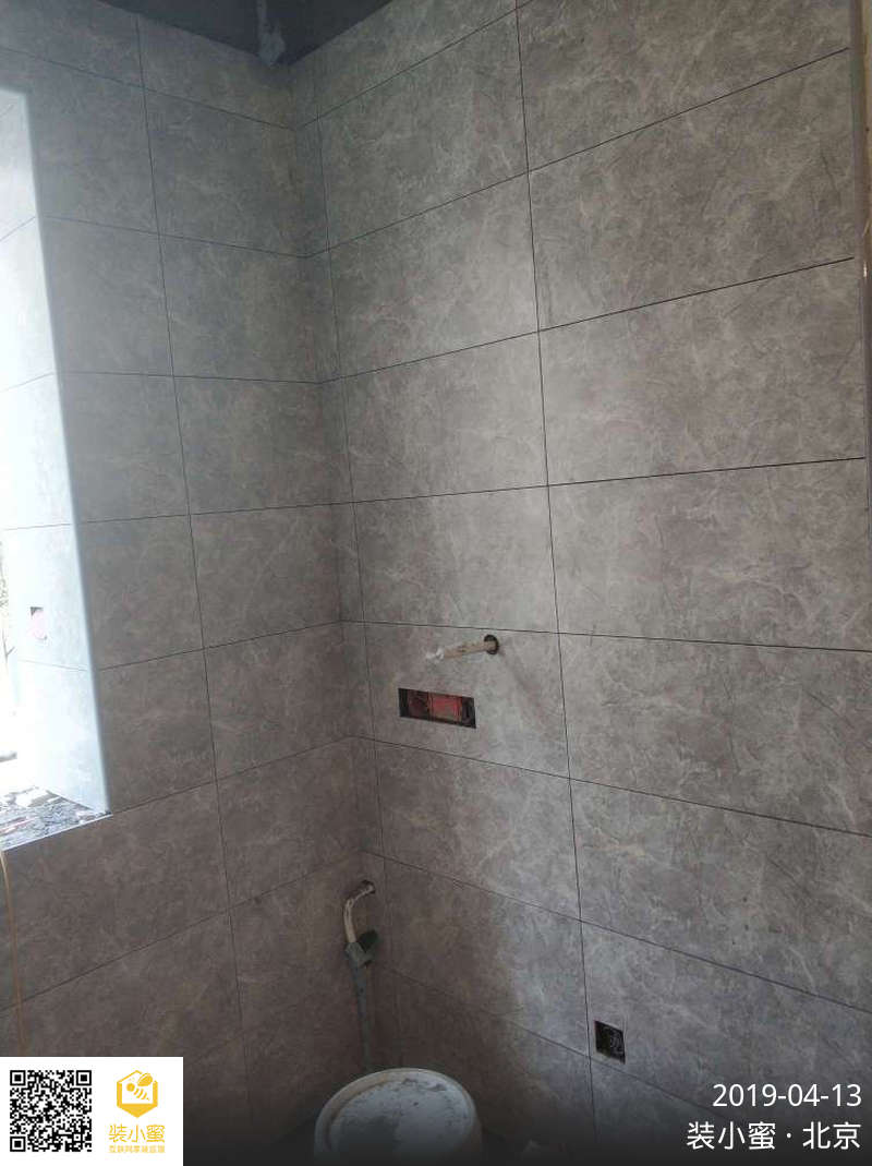

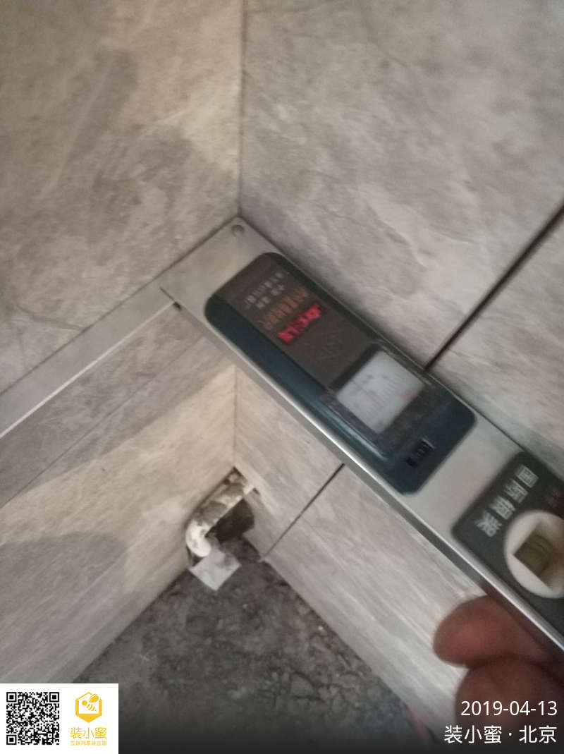

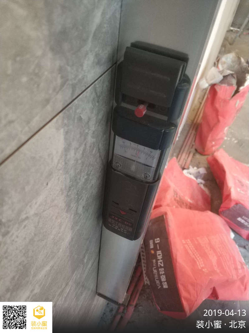

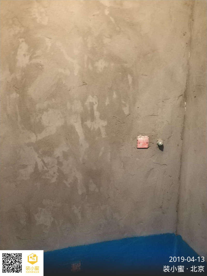

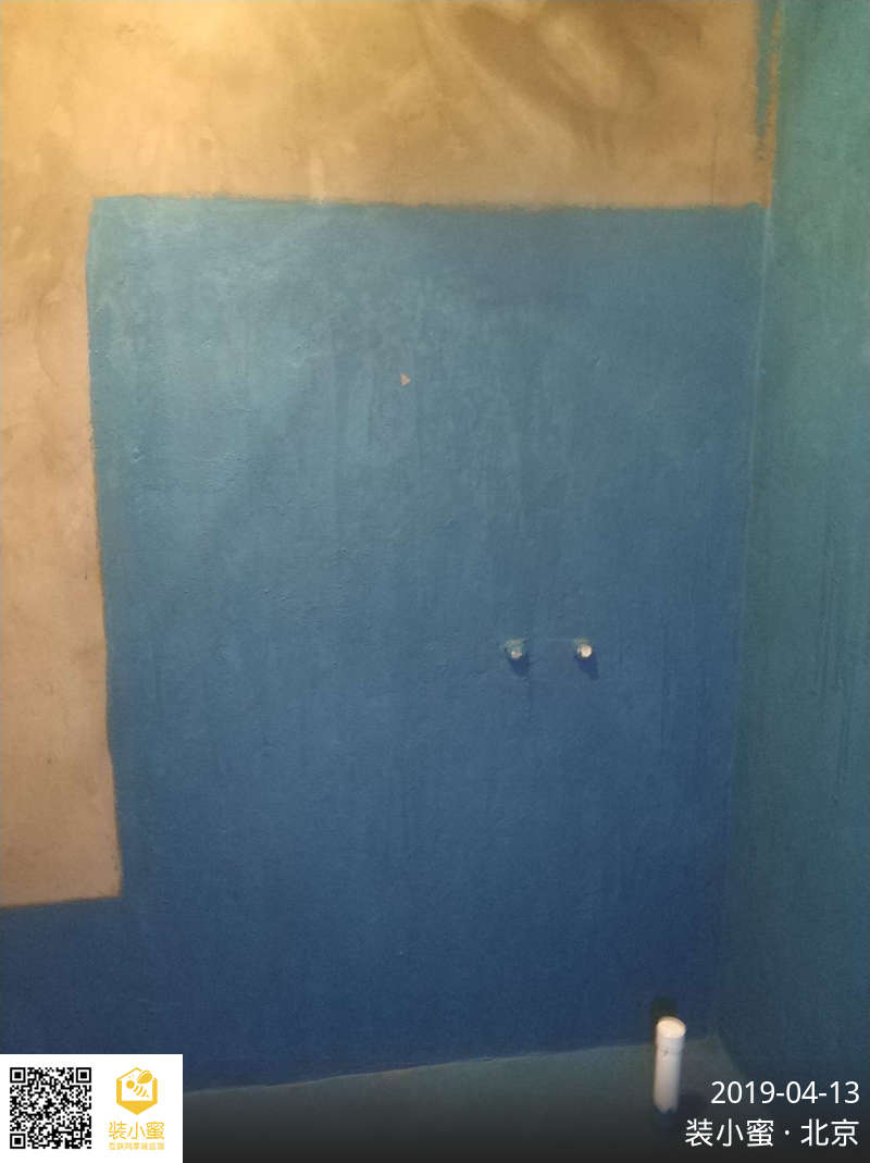

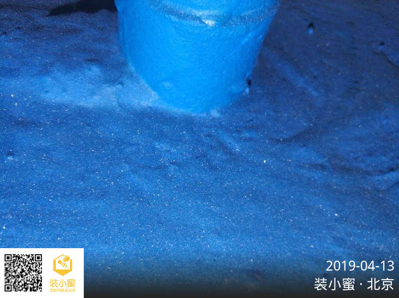

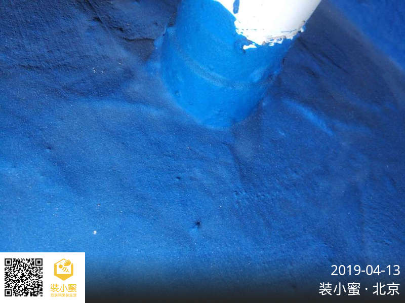

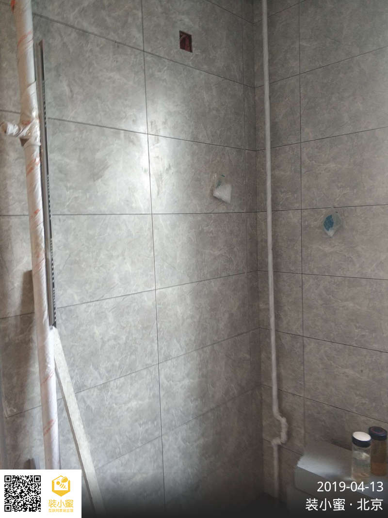

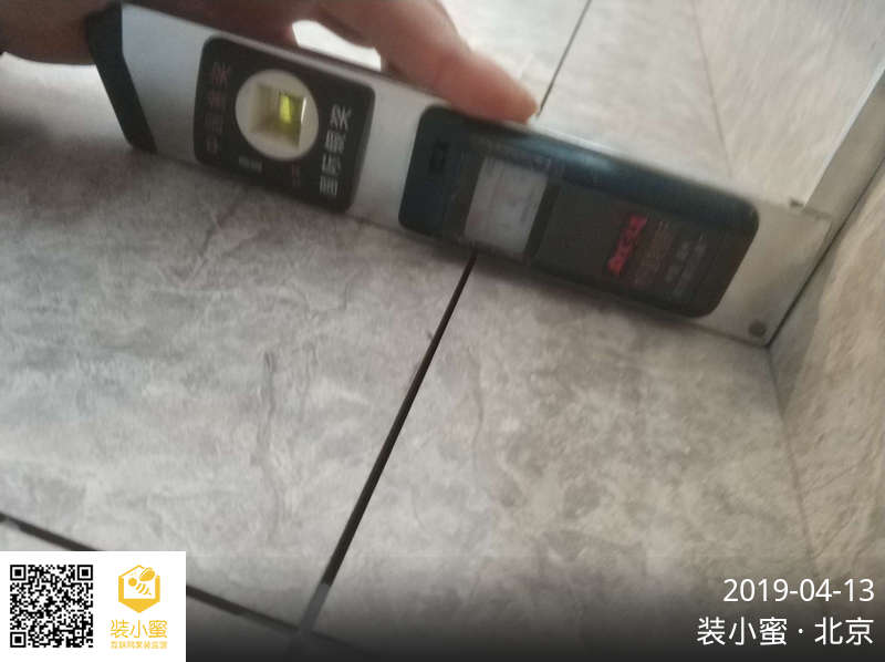

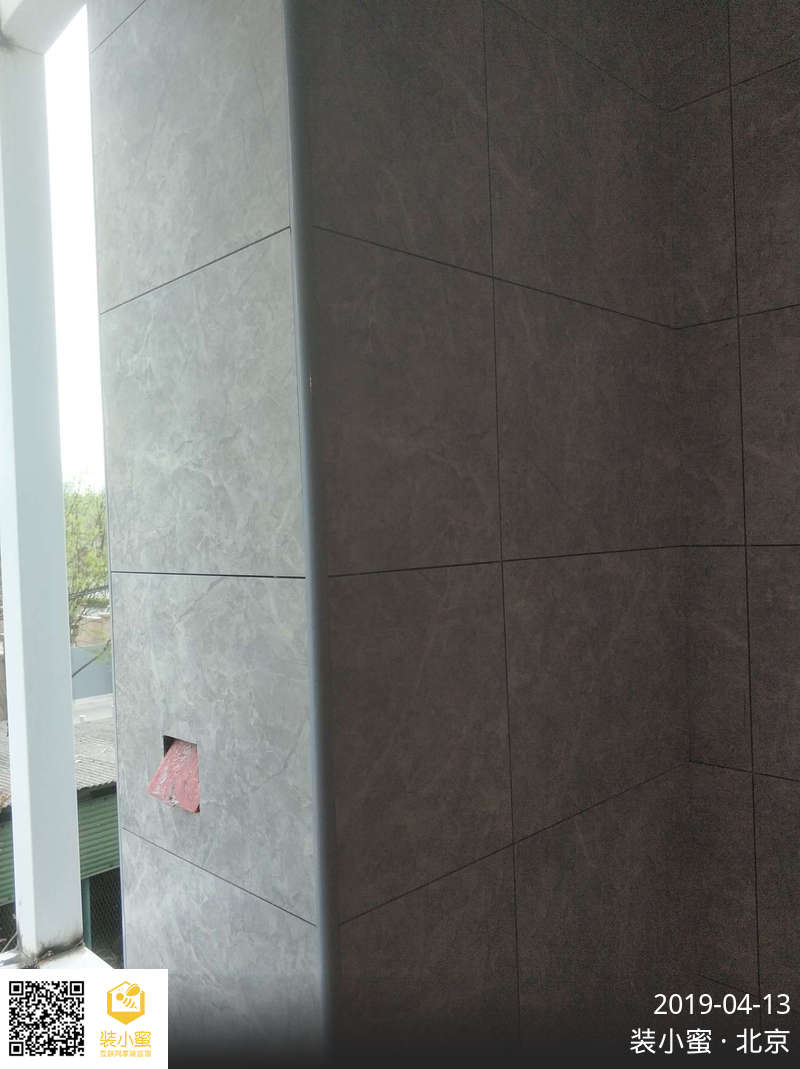

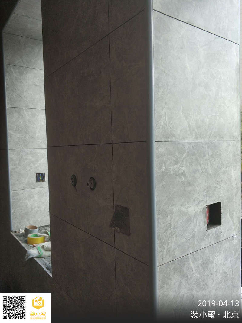

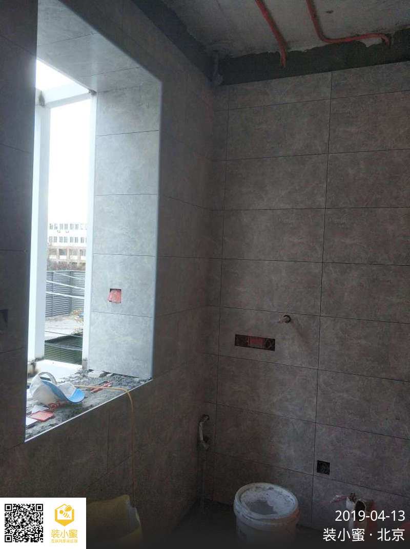

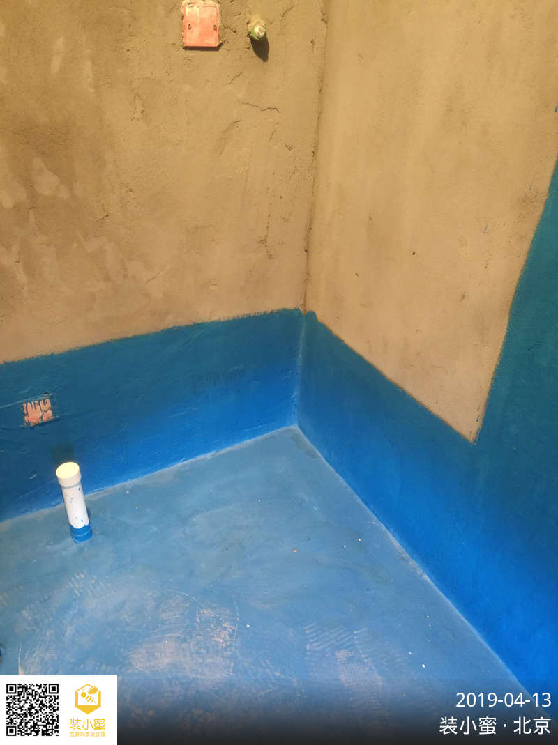

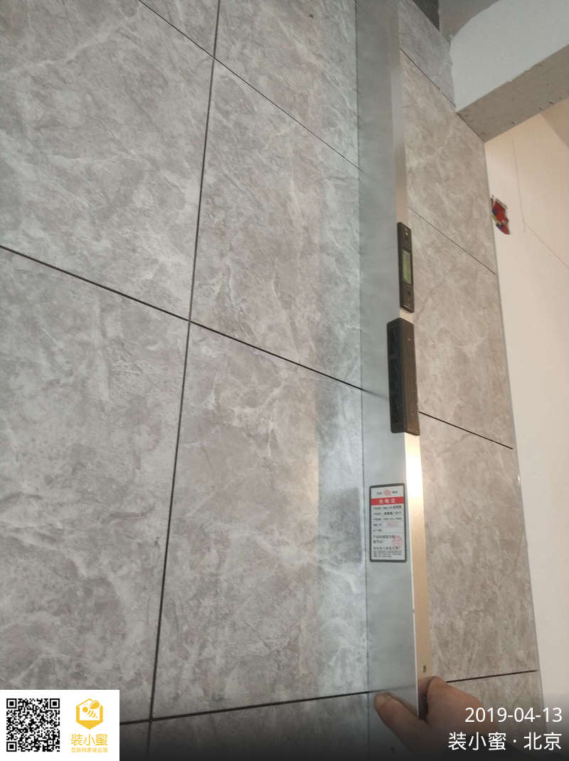

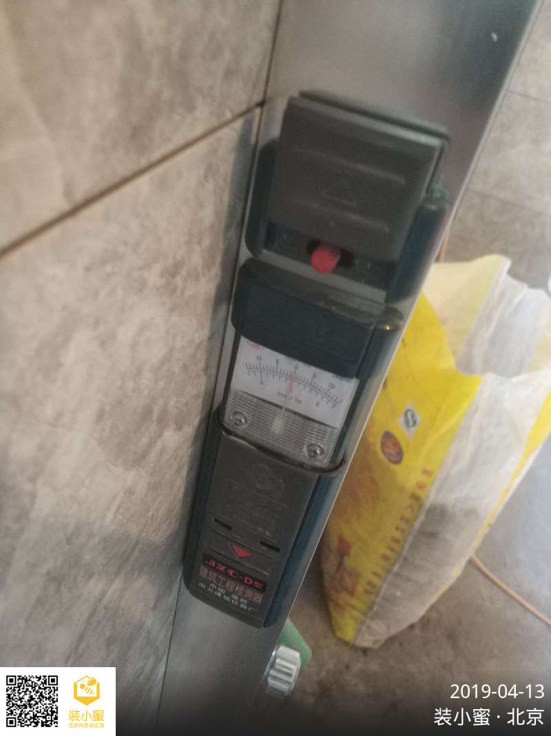

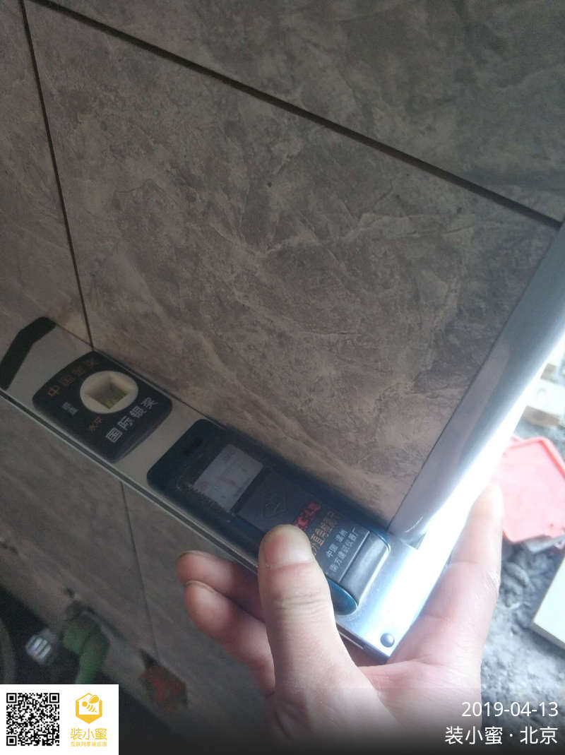

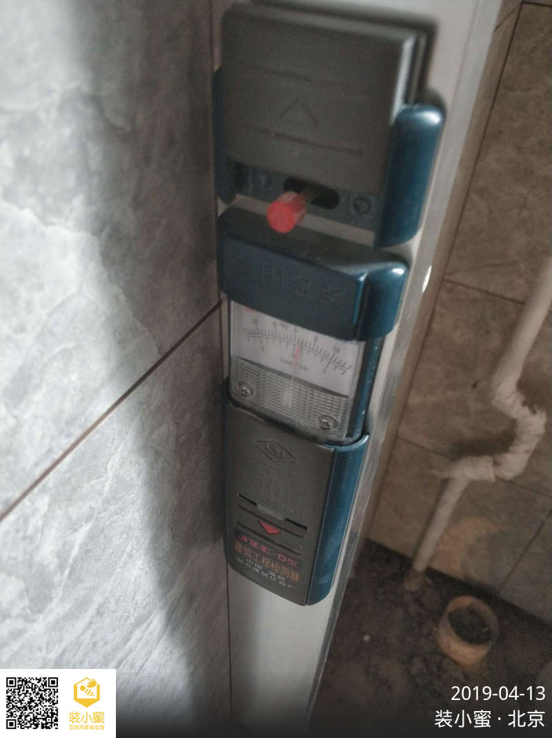

卫生间防水涂刷已经完成,整体涂刷比较均匀,防水层与基础结合牢固,墙面防水涂刷高度符合标准,地面管道根部进行了加强涂刷,厨房已粘贴墙砖接缝通直,缝隙宽度均匀,表面平整度、垂直度以及阴阳角方正度均符合验收标准,油工师傅正在进行墙面找平,跟油工师傅就墙面找平验收标准进行了说明。
卫生间防水层还未干透,最好再晾一天进行蓄水。
提醒客户根据蓄水后通知楼下邻居注意观察,根据蓄水时间到48小时后楼下邻居家中留人监理上门进行毕水结果检查。

墙面干区防水层施工区域符合要求
地面防水层涂膜质量符合要求
管根部位加强防水
