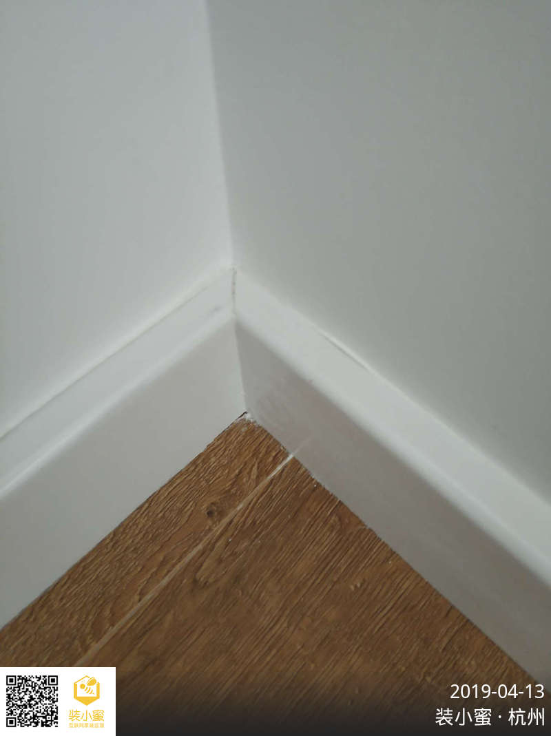

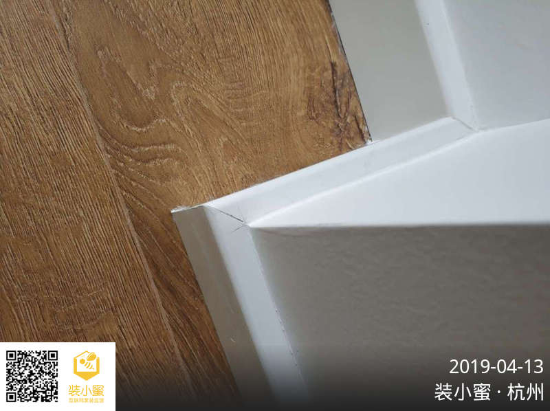

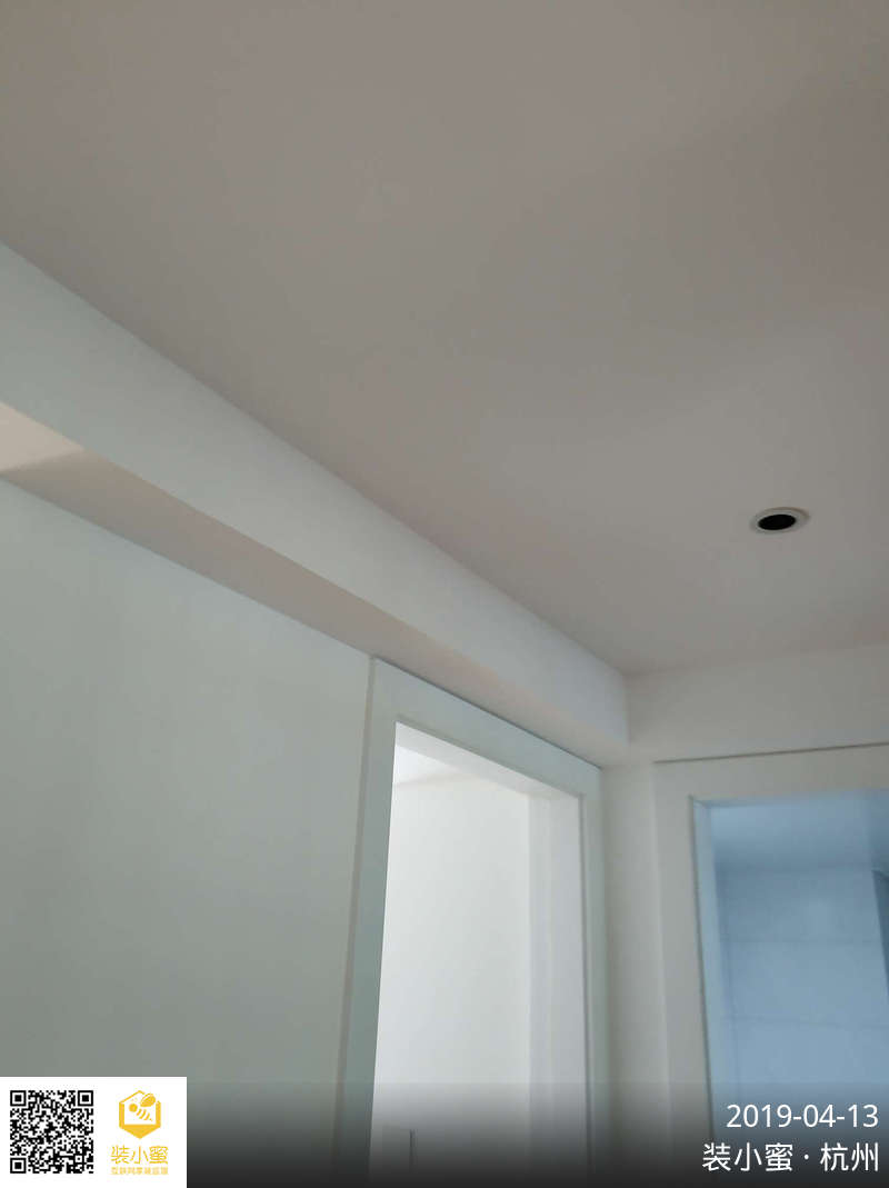

1.所有门套线上方缝隙需修补。

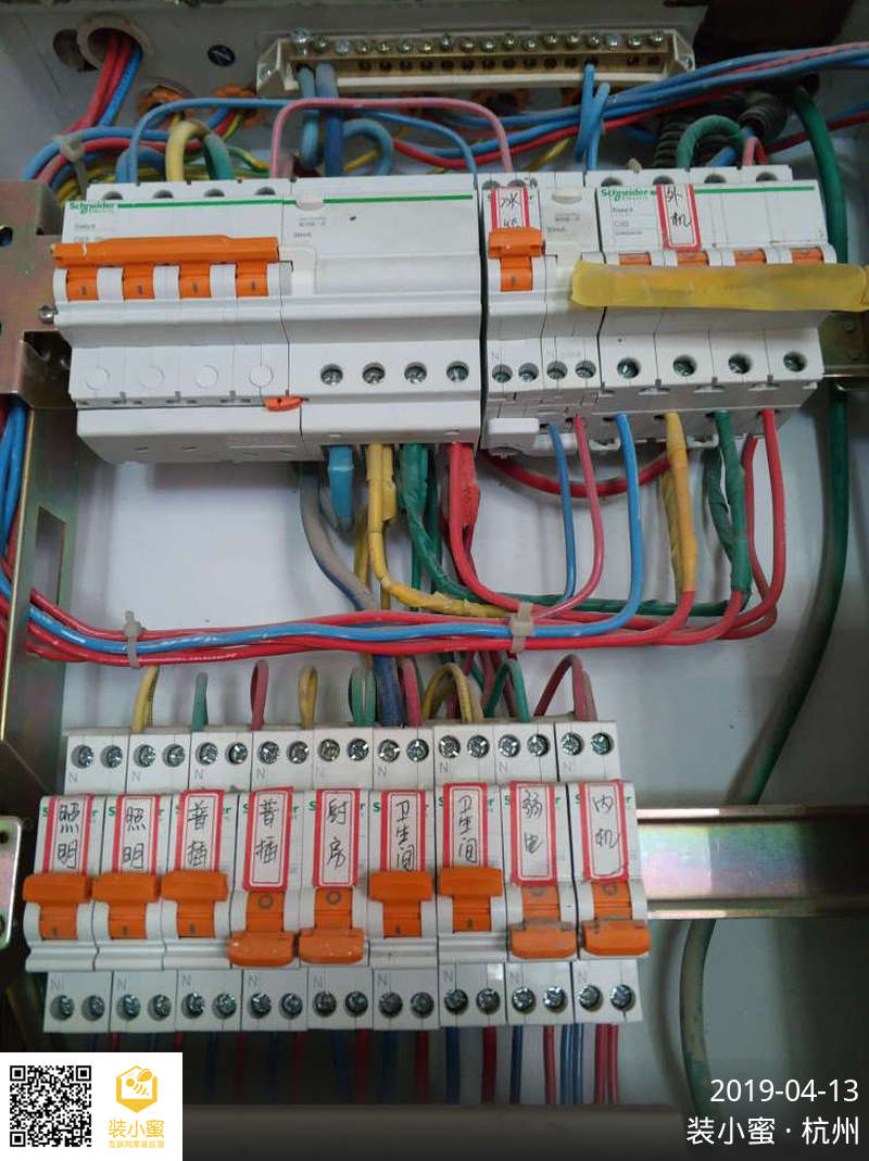

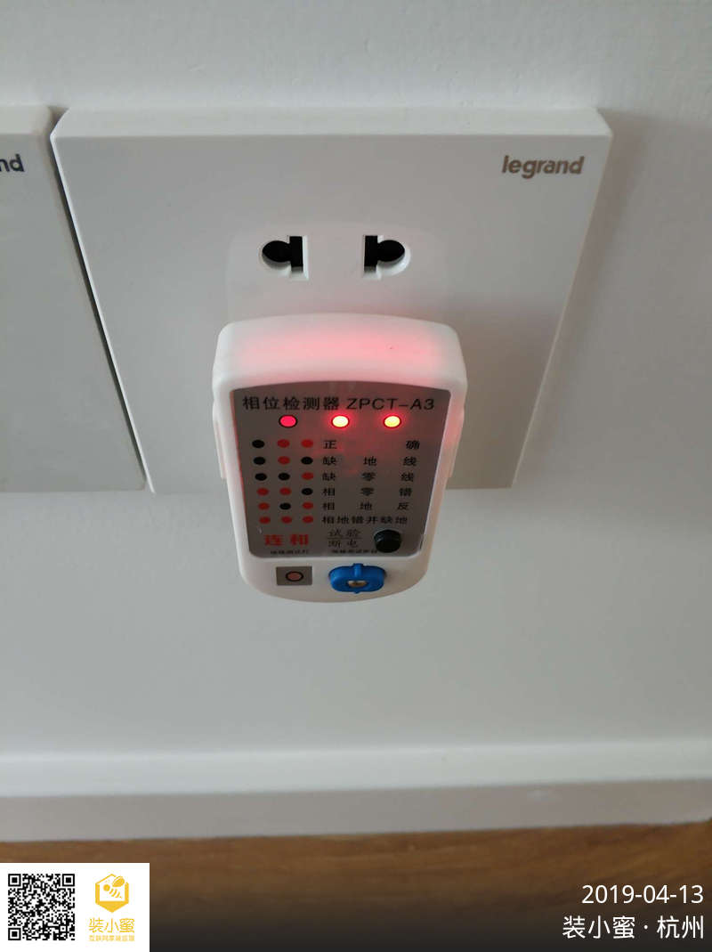

2.厨房电源有断路现象,需现场排查。

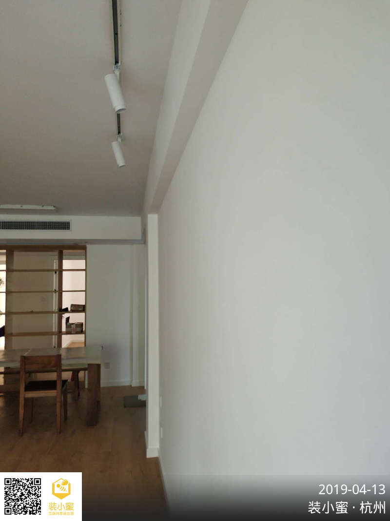

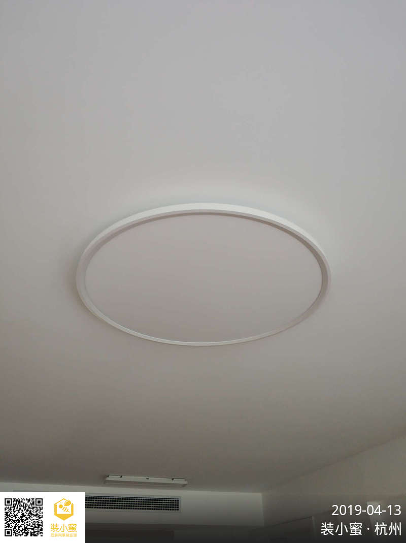

3.主卧门洞上方与入户门上方筒灯位置需油漆修补。

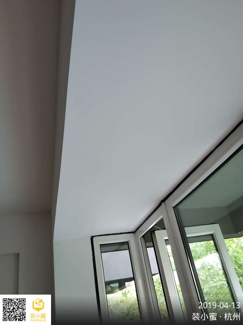

4.主卧阳台吊顶木板与墙面缝隙需修补。
5.入户门鞋柜抽屉与门套线有刮擦,需调整。

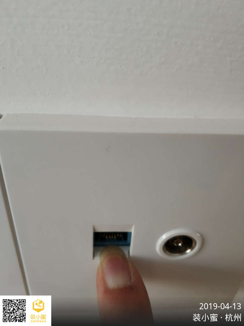

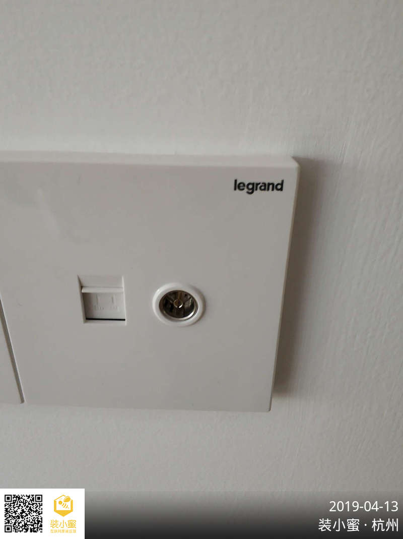

6.弱电箱水晶头未连接,需连接并做好线路标识。
7.配电箱总开为63A有越级跳闸现象,建议更换为32A

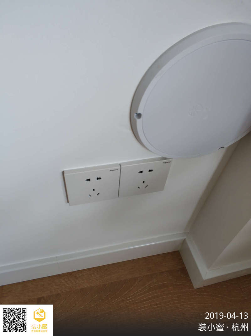

各面板安装牢固并符合要求
开关面板的操作与控制正常

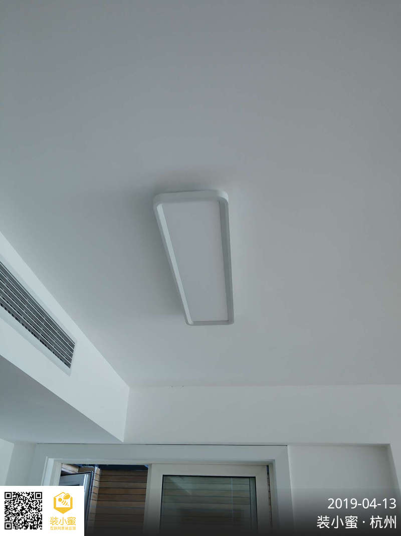

灯具安装符合要求

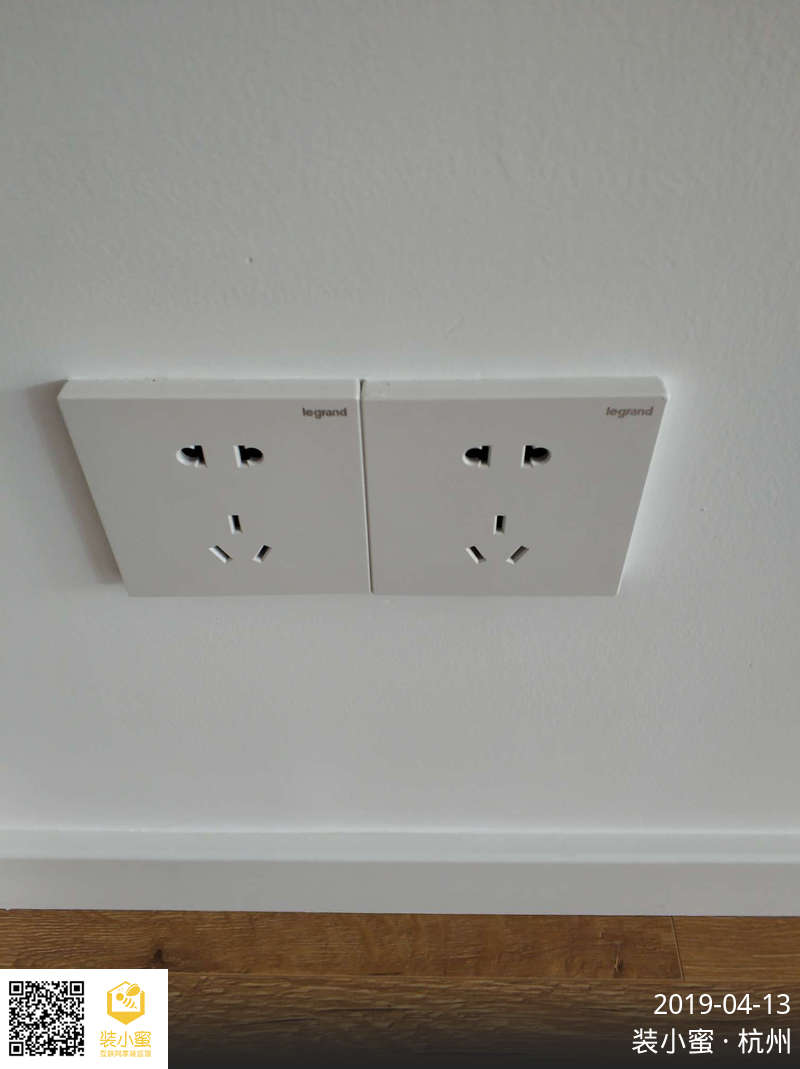

插座面板经通电检测,工作正常
各回路名称标识贴正确
弱电面板的接线已经完成
乳胶漆表面无明显缺陷,符合要求
乳胶漆色泽一致,无色差透底现象
乳胶漆表面手感牢固、光滑
细节处理无明显缺陷,符合要求

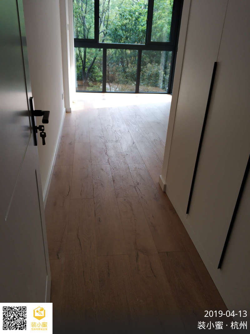

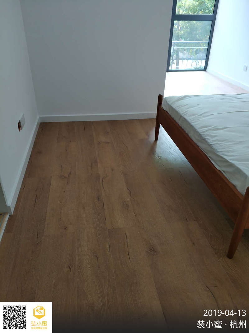

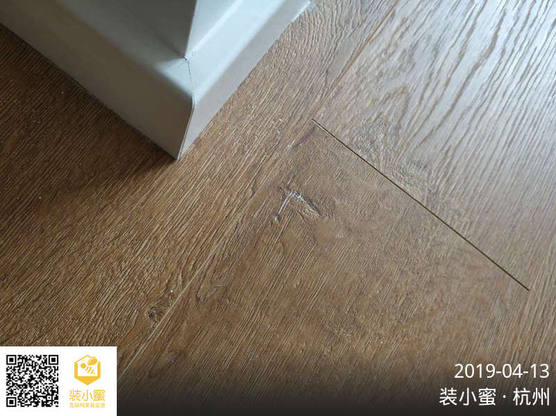

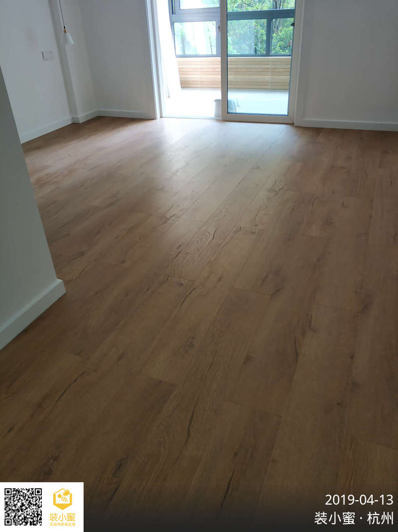

地板表面平整,无明显变形
安装牢固,拼接质量符合要求

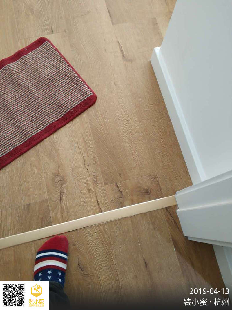

收口条安装牢固,符合要求
踢脚线安装质量符合要求

边角条安装平直,拼接缝平整
