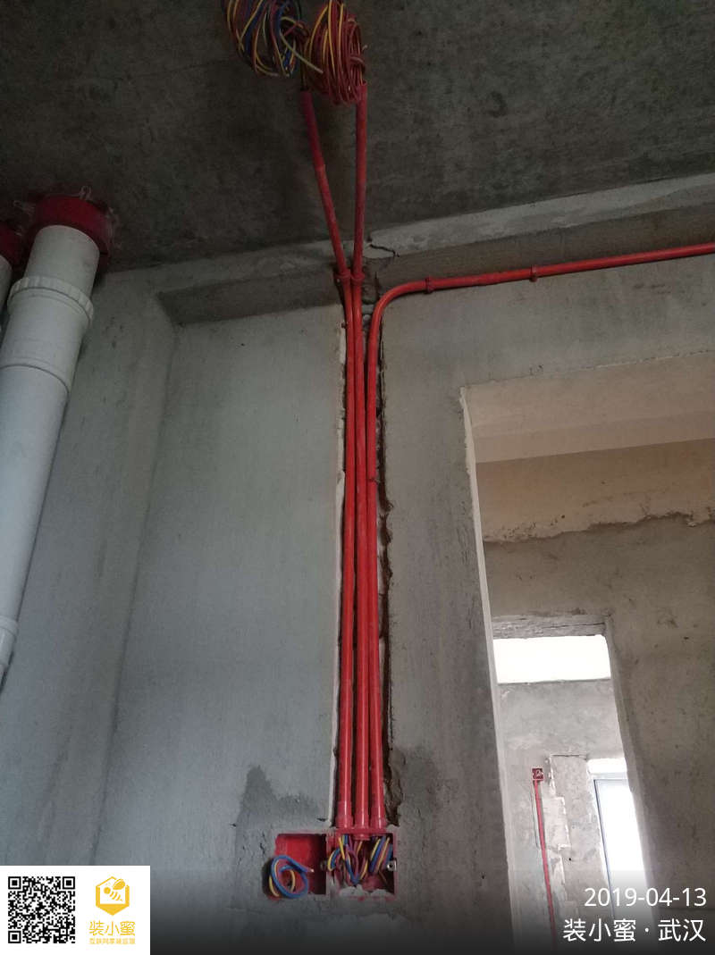

1.问题: 厨房门洞扩宽后,门头未加过梁。 建议整改方法:
①.门头加两根角钢加固。
②.拆掉门头砖块到梁底,加两根水泥预制过梁再砌轻质小砖(砌砖时在过梁中间加支撑点,砌体水泥凝固后可移除)。

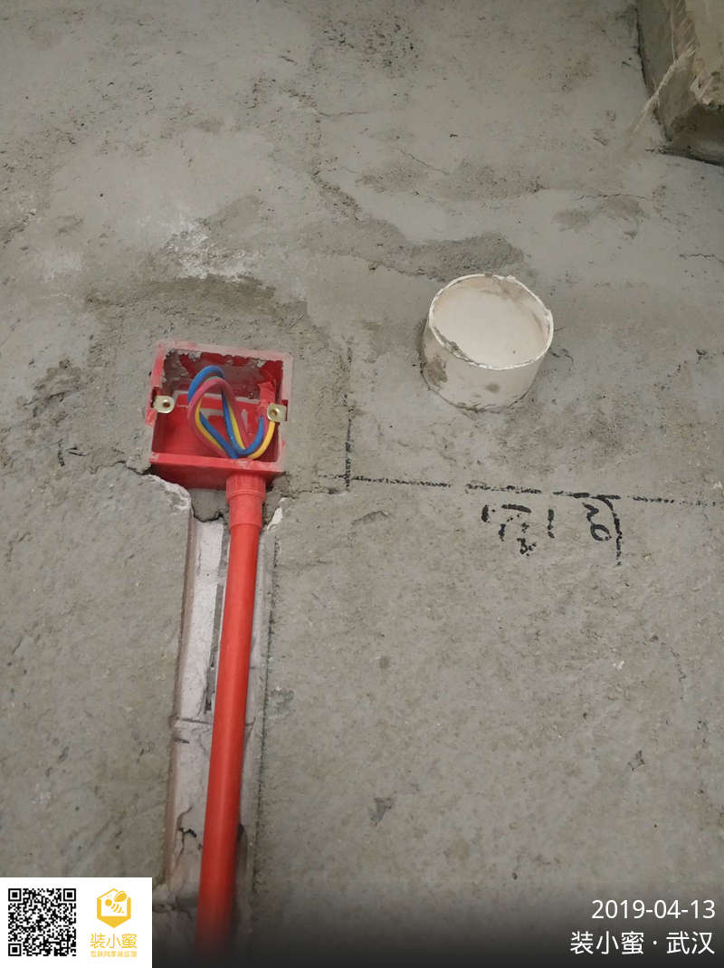

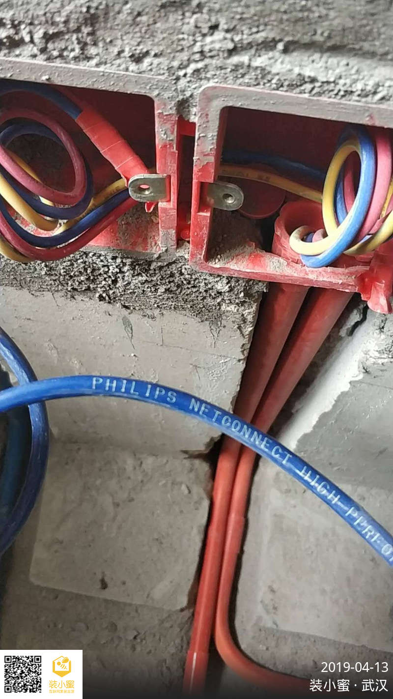

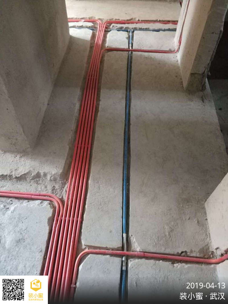

2.客餐厅筒灯位置灯线未用分线盒,已现场和项目经理沟通并同意整改。

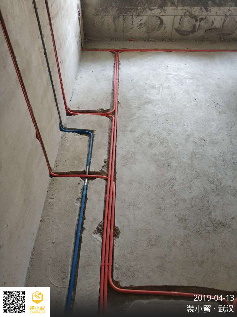

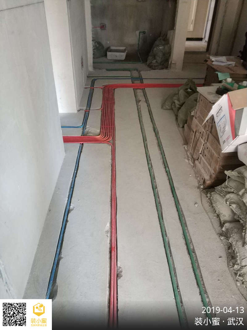

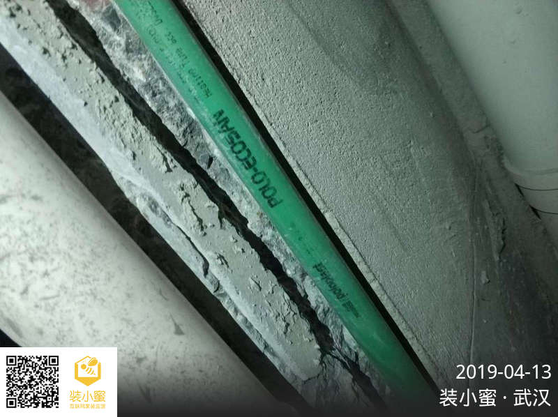

3.地面pvc线管与墙面黄蜡管交接处需要用防水胶布包裹处理,可避免封槽或贴砖时水流到线管里让电线长期泡在水里,避免短路问题出现。

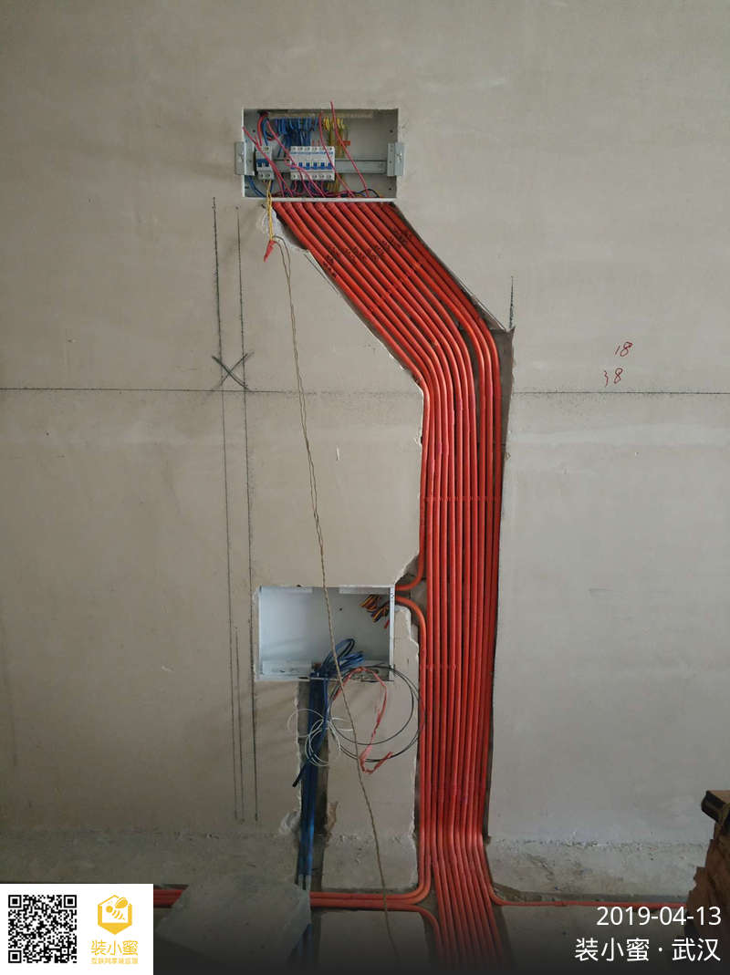

4.有两个小房间空调地线与房间插座串地线,需从配电箱处重新拉地线到空调插座。

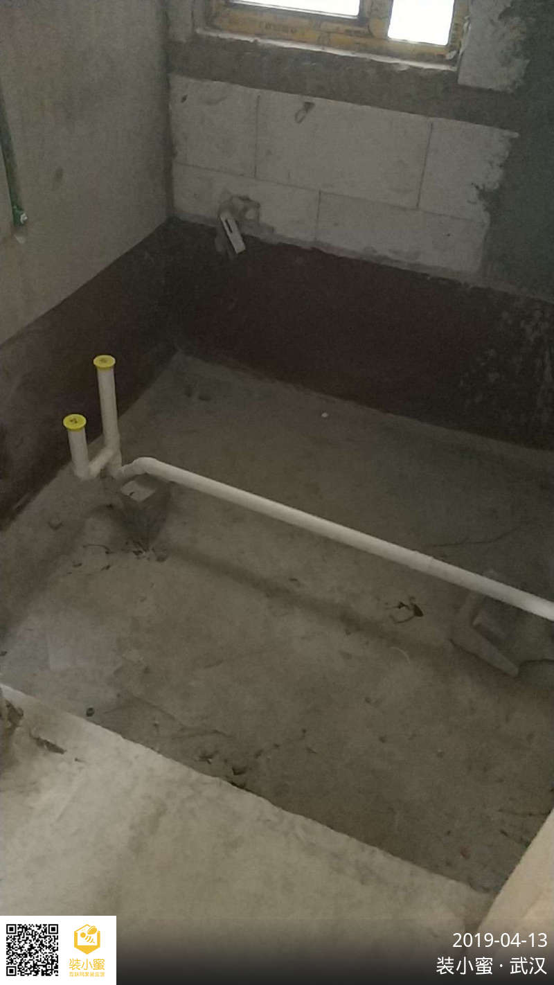

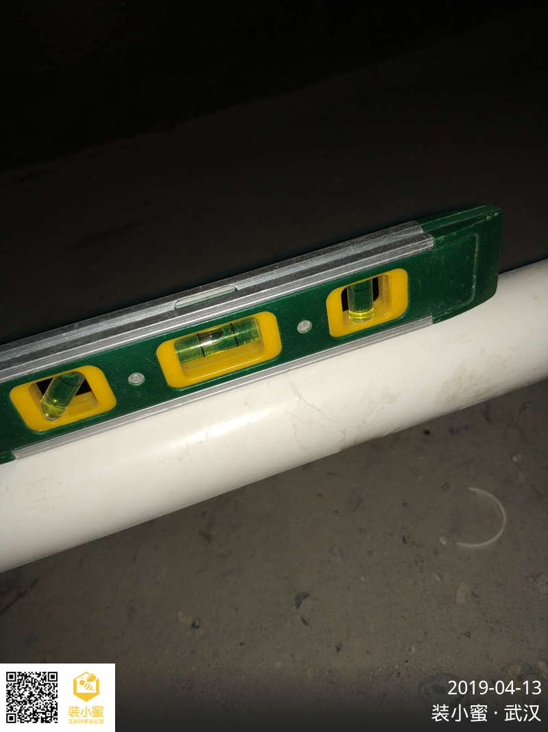

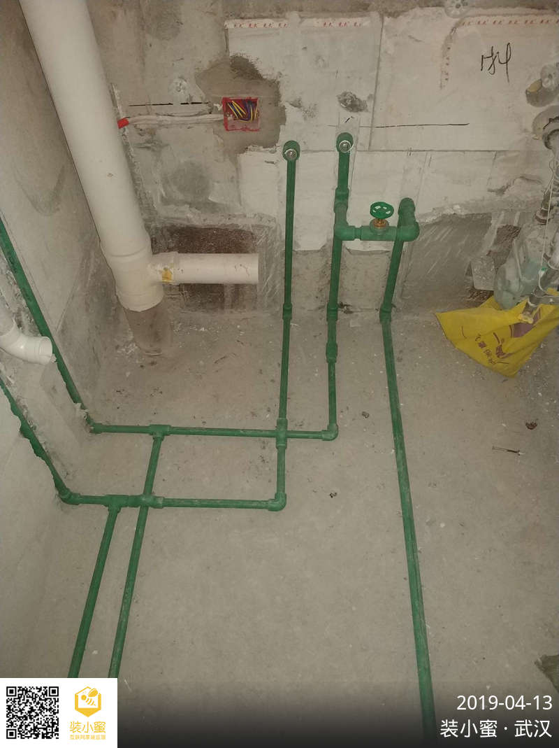

5.卫生间淋浴处冷热出水口有水平高低误差,间距在固定时需控制在中到中15公分。

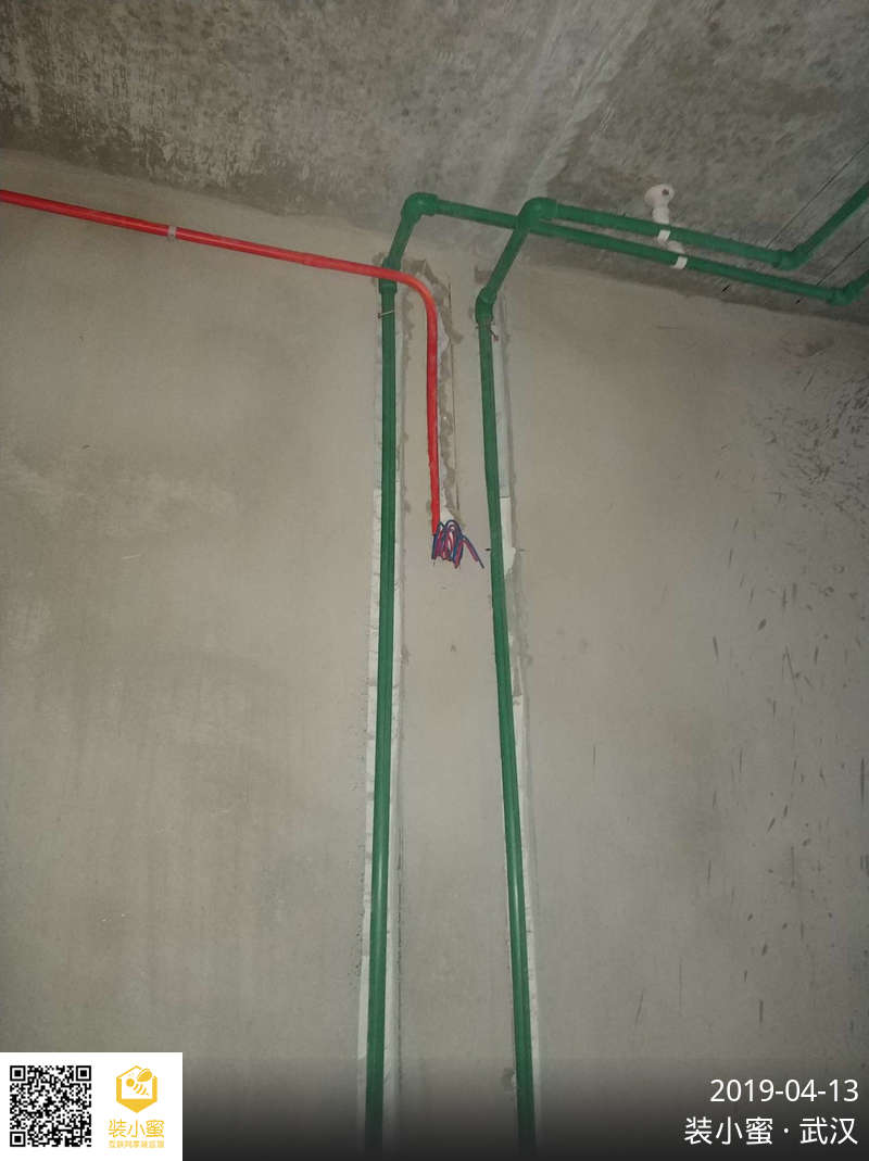

6.厨房给水管处没有预留前置过滤器安装位置。

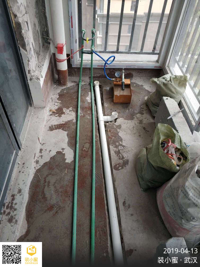

7.阳台窗户边缝隙需灌水泥砂浆填平,外边窗框与墙面交接处未打密封胶。阳台墙面贴砖前需用水泥砂浆找平。

建议配电箱里面厨房、卫生间空开加装漏电保护。

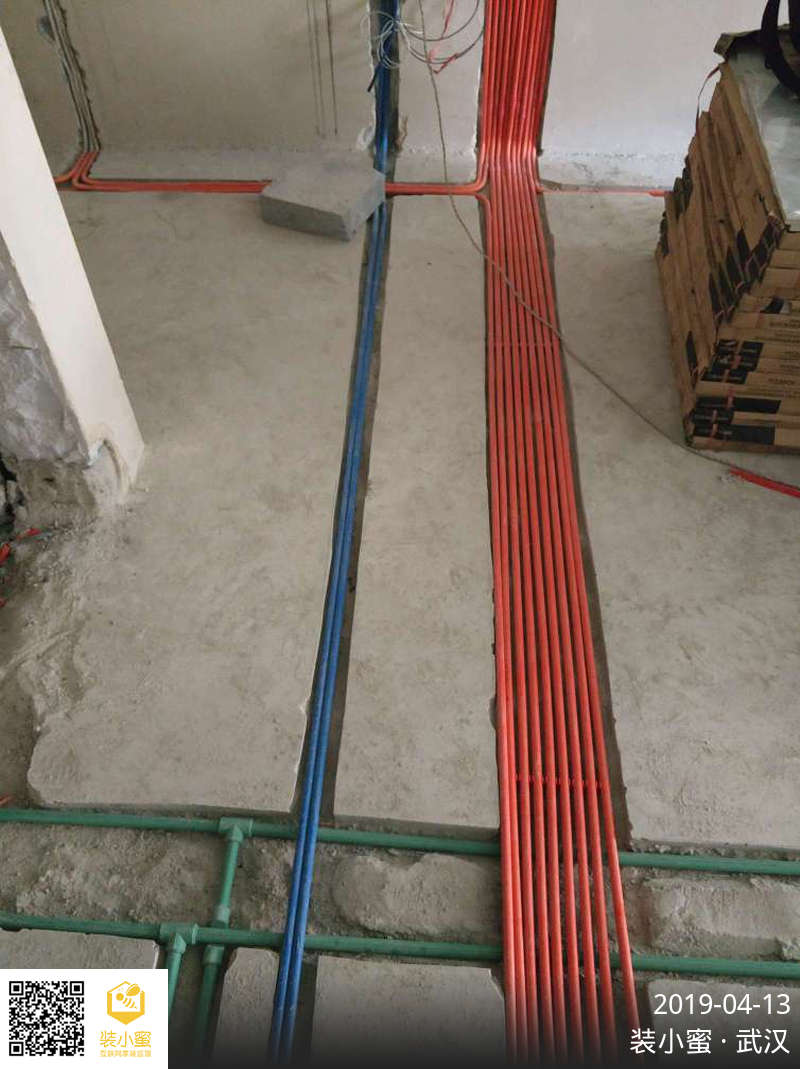

门窗洞过梁设置符合要求
线盒安装符合要求
强弱电线管道排设平直、有序
导线规格使用正确,线色符合要求
冷热水管安装间距符合要求
给水管道安装平直,走向正确
符合标准:32项
线盒安装与固定符合要求
电线管弯管施工符合要求
线管线盒软管材料阻燃符合要求
排水管道排设施工符合要求
排污管与排水管分开布设
地漏设置与位置符合要求

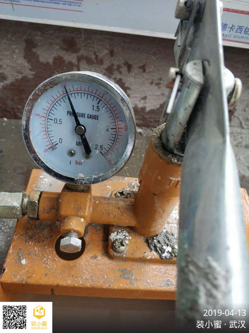

给水管道与各接口无渗漏现象,安装合格
给水管道固定牢固,无松动
给水管道管卡安装符合要求
多管并管时采用斜三通连接

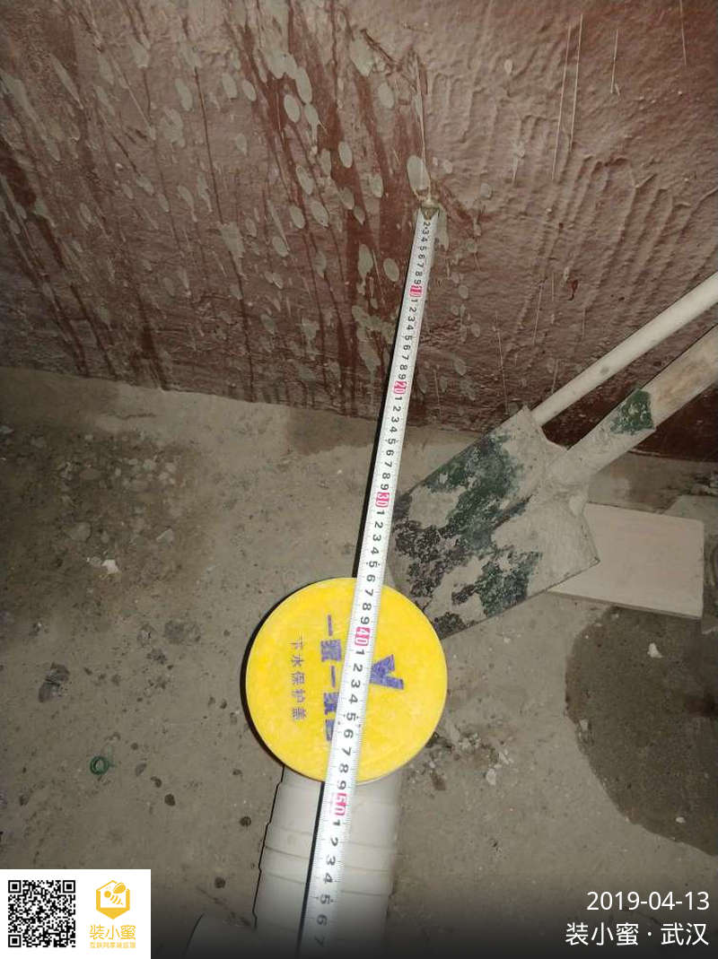

下水管道已伸出墙地面200mm以上
下水管道经通水试验排水畅通
线管接入线盒、电箱采用锁扣连接
线管及接口固定牢固,无松动
管卡使用与固定间距符合要求
强弱电管平行间距与防干扰处理符合要求
电线管完整无破损,无外露导线

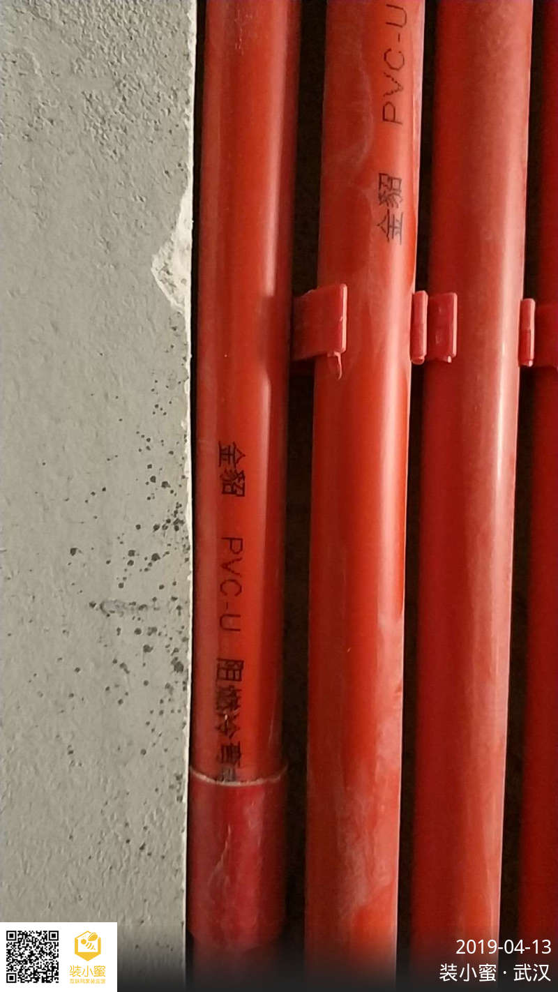

PVC线管线盒及软管具有阻燃性能
管内导线穿入数量符合要求
不同类型的导线分管穿线符合要求
线盒(箱体)内预留导线长度符合要求
电管/水管/燃气管道间距符合要求
各水电点位位置经用户确认符合要求
PPR水管
电线
电线
电线管
其他
