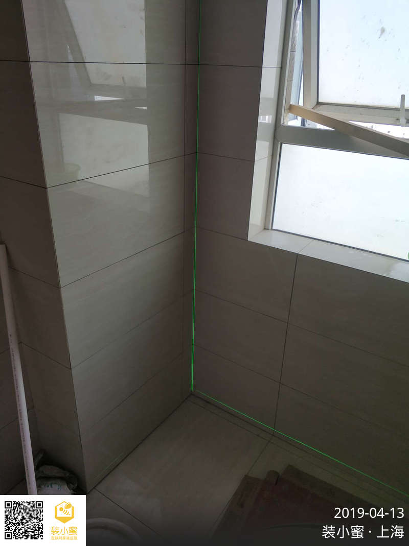

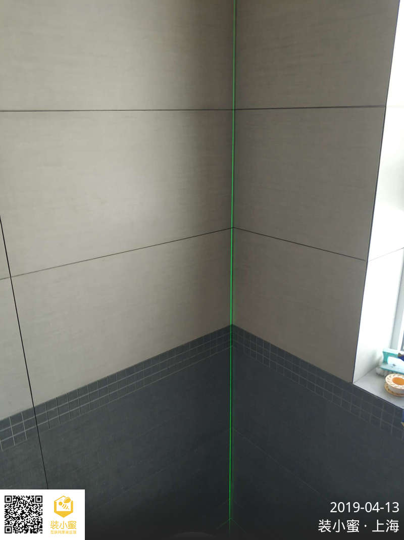

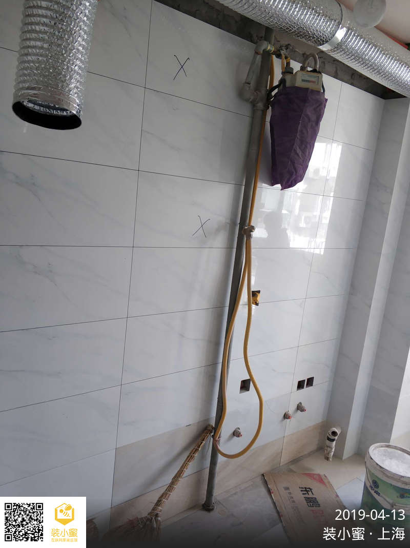

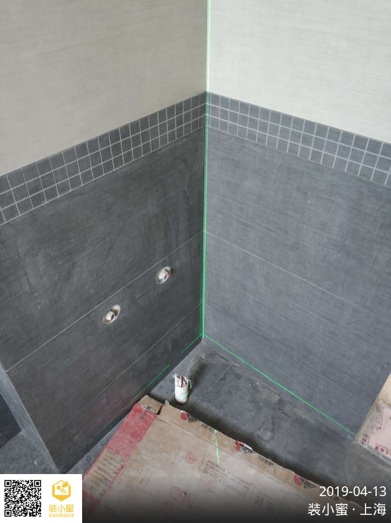

2泥木验收

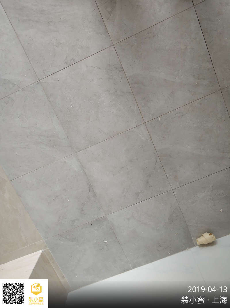

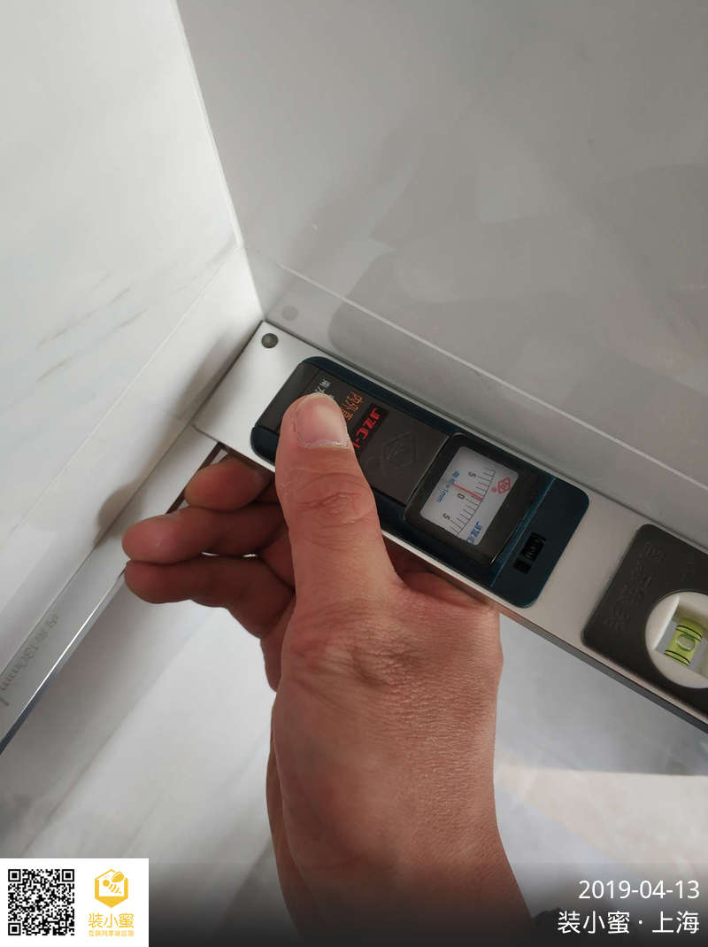

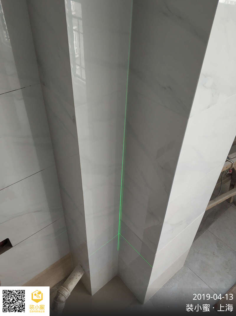

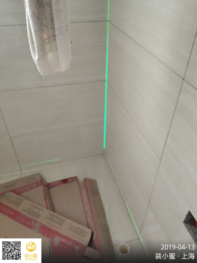

1部分墙砖有大于砖15%的空鼓,需要调整
2部分地砖有轻微空鼓,需要用户确认处理

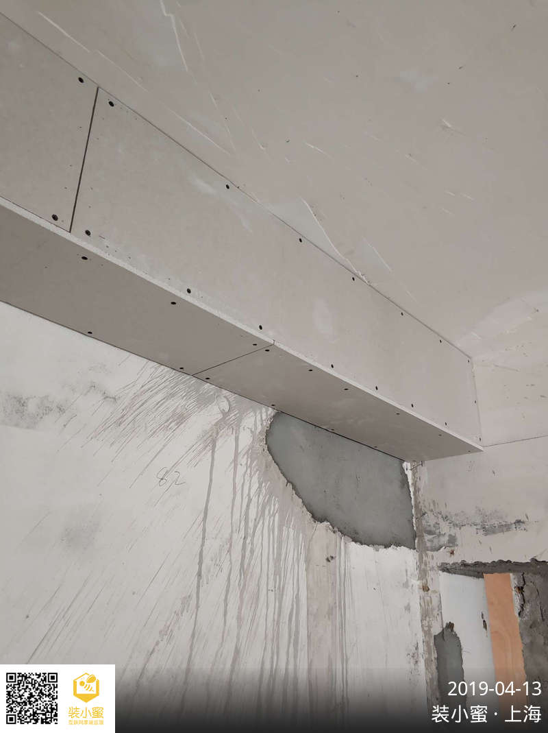

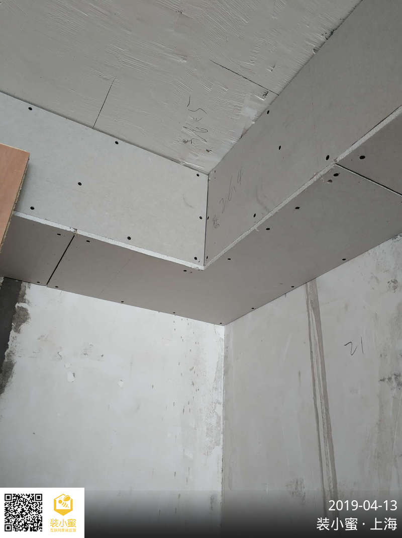

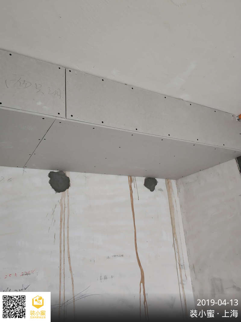

3石膏板拼接缝需要扩至3-5毫米
4石膏板有十字通缝现象,需要加强
5部分墙砖拼接缝磨边处理有缺陷,需要用户确认处理

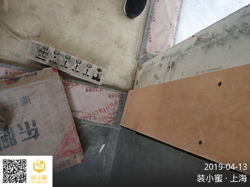

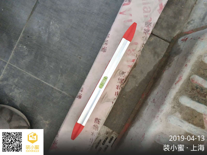

木基层板固定牢固
木基层板离地与防潮处理符合要求

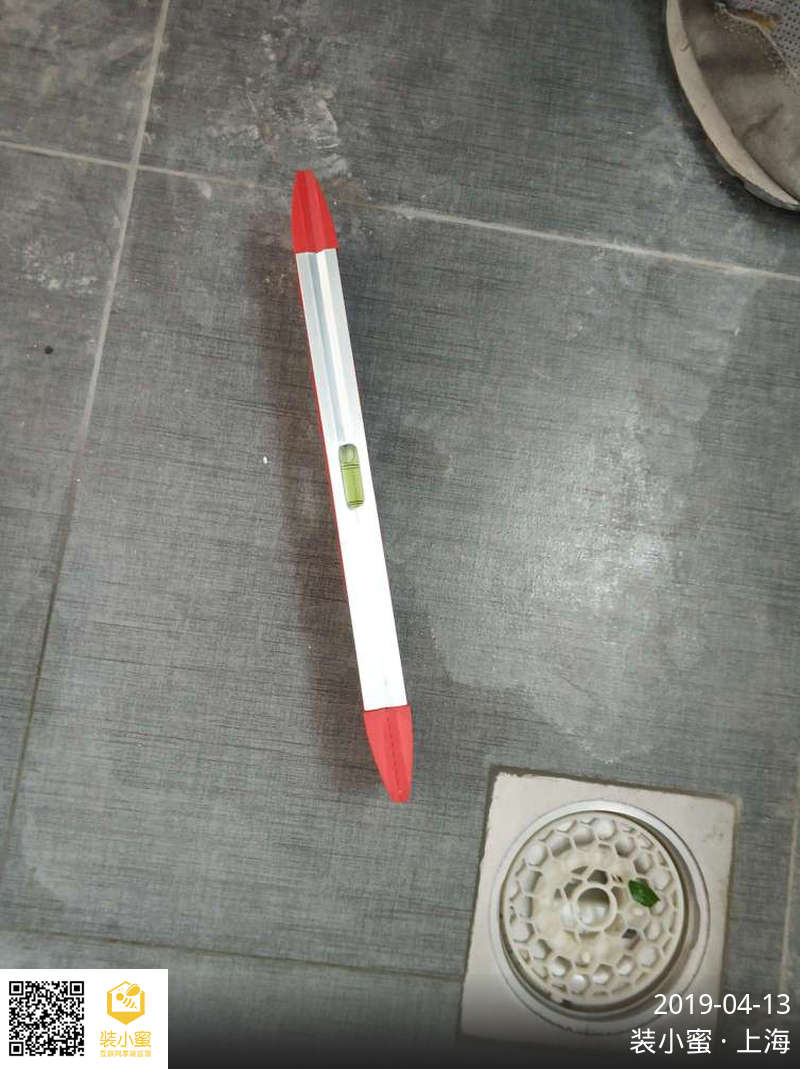

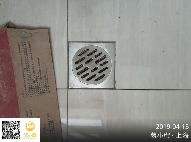

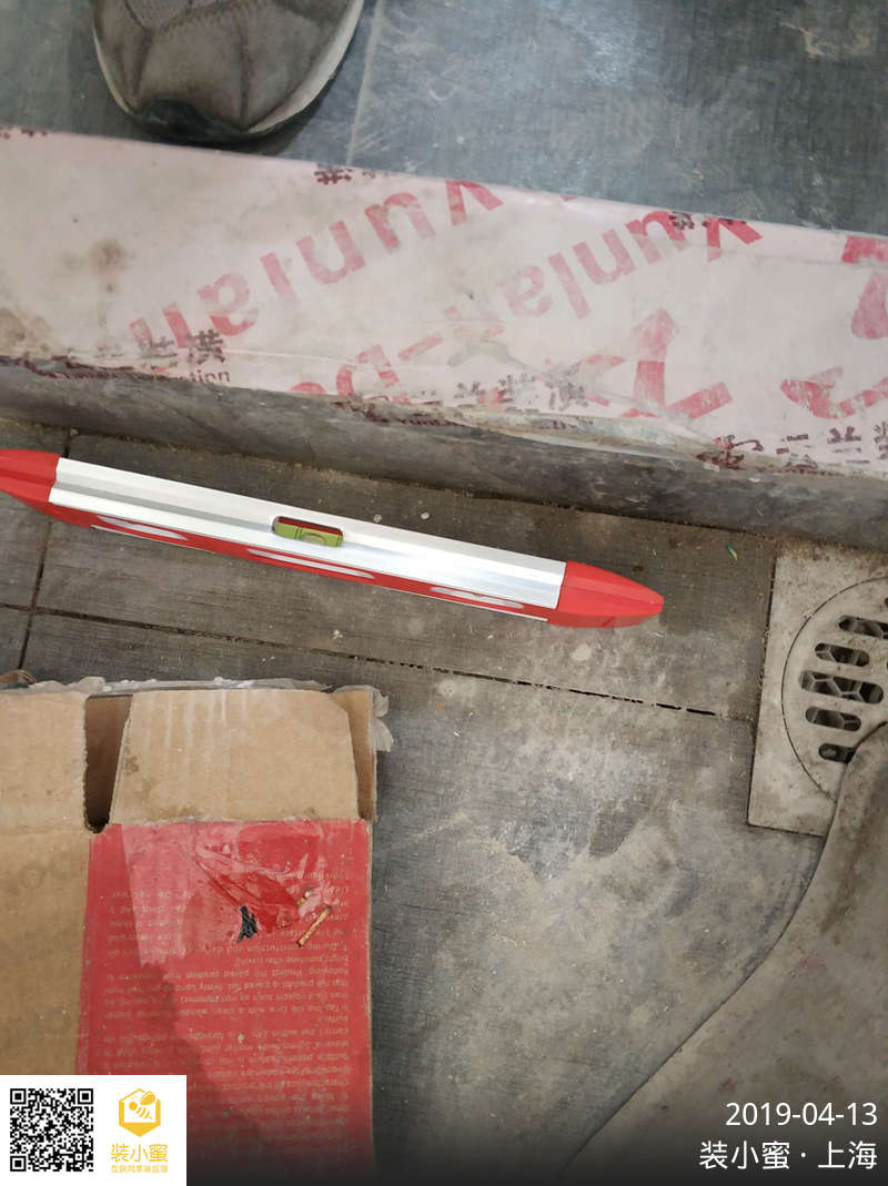

地面砖(石)铺贴平整,符合要求

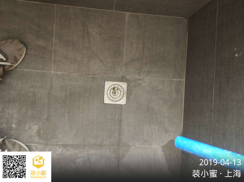

湿区地面砖坡度符合要求
卫生间干区地面砖坡度符合要求
淋浴房挡水条与安装符合要求
门槛石与安装符合要求
