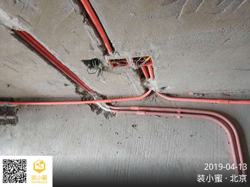

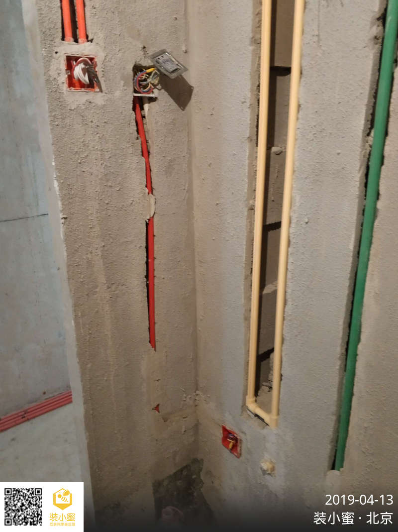

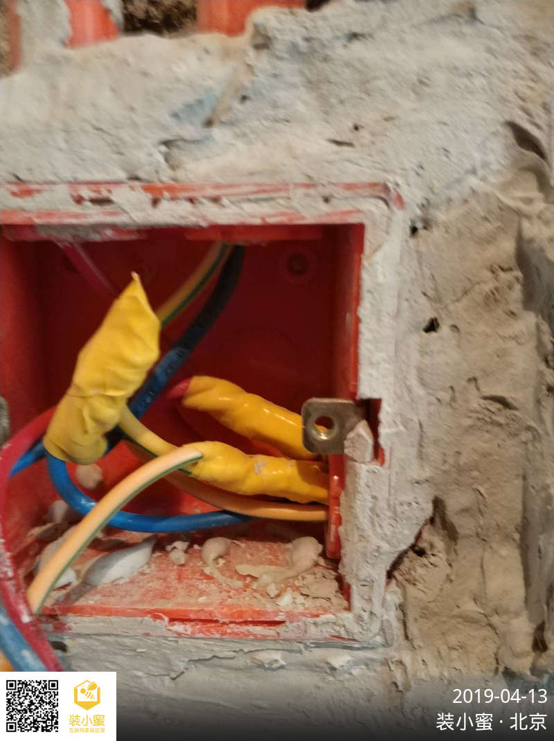

1强弱电交叉处需要做屏蔽处理。

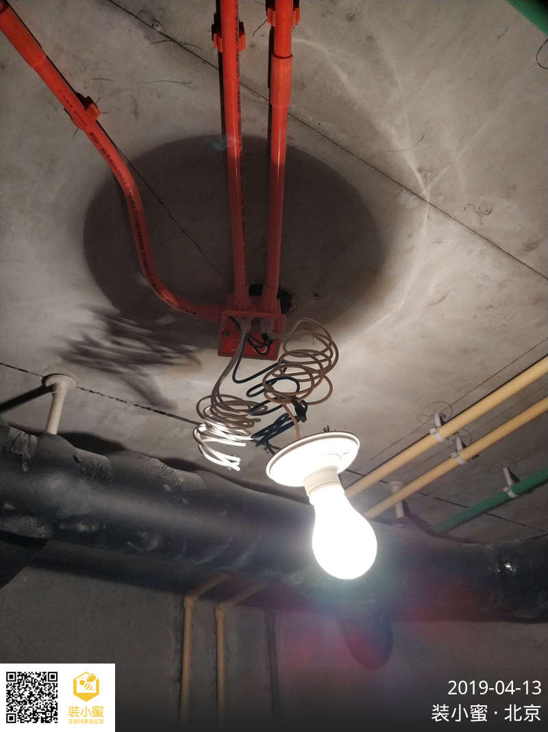

2吊顶内部线需要套软管处理。

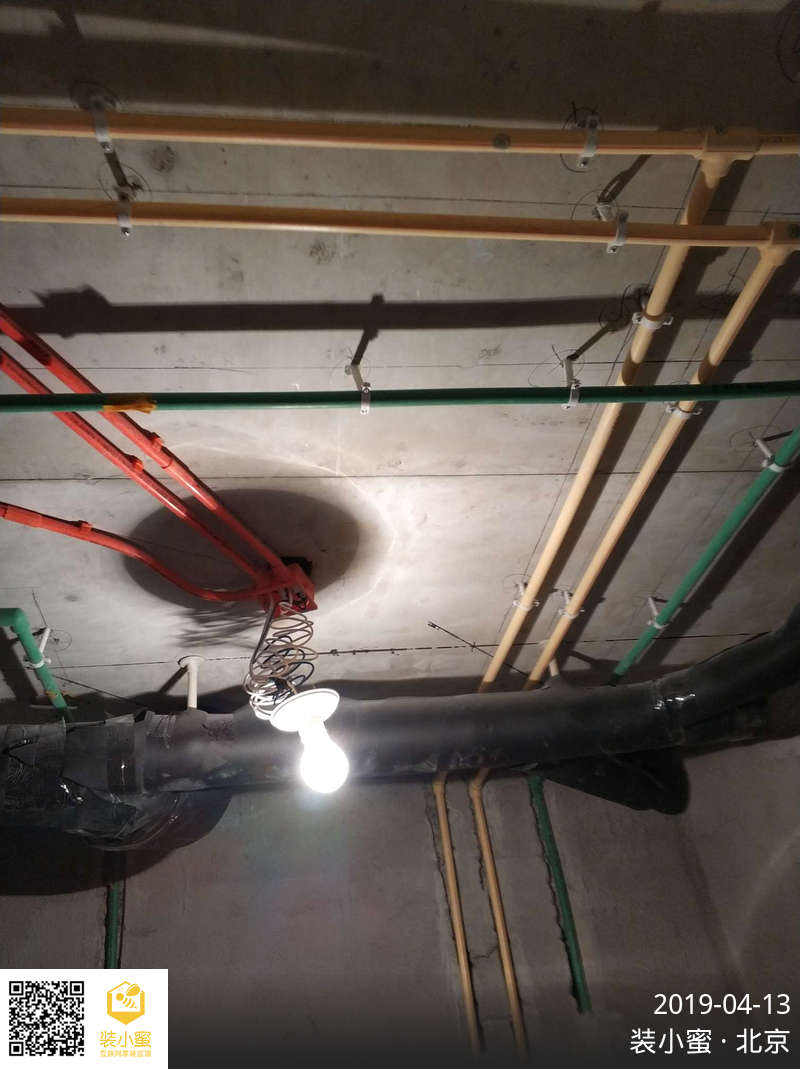

3热循环布管不正确需要整改。

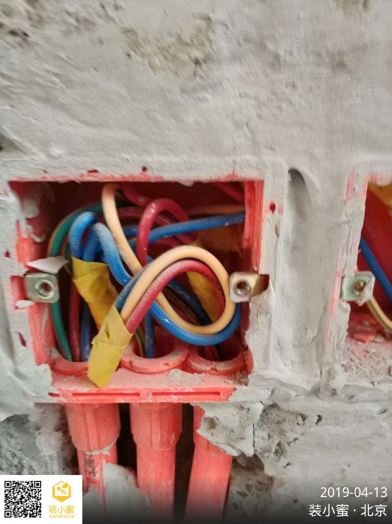

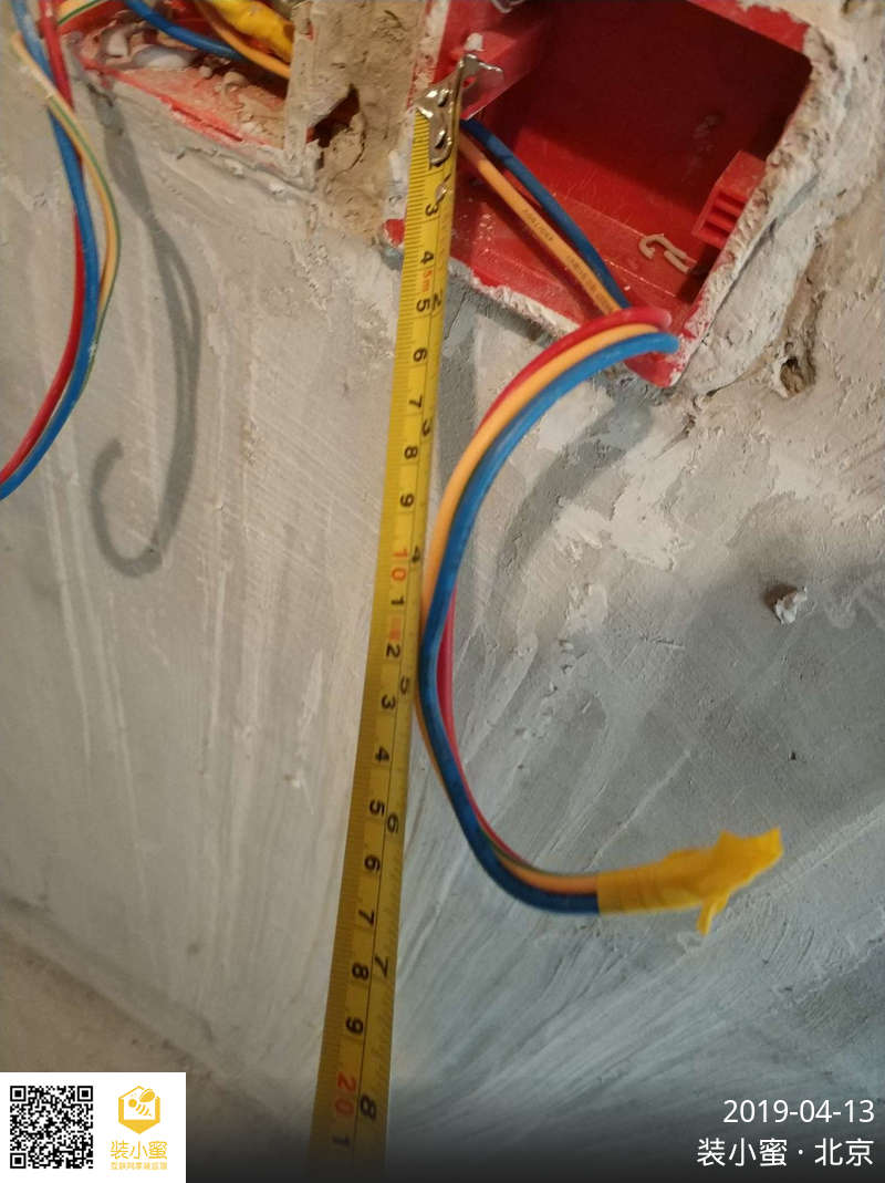

4局部线盒内导线数量多需要调整。
报价中,4平方线是用20管穿线实际是用的两根16管,测量施工量时怎么收费需要确认。原预估价格为六千多。点位和水路后期又有增加,未预估。

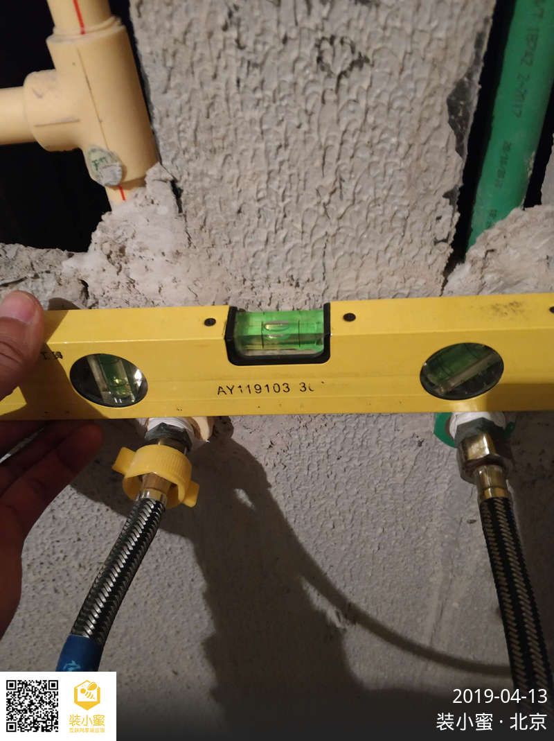

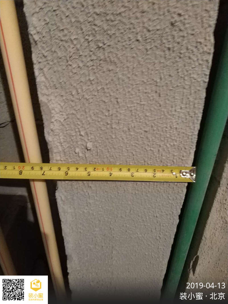

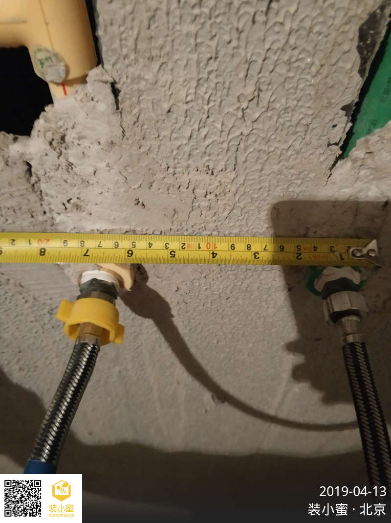

循环热水管安装符合要求
符合标准:15项
