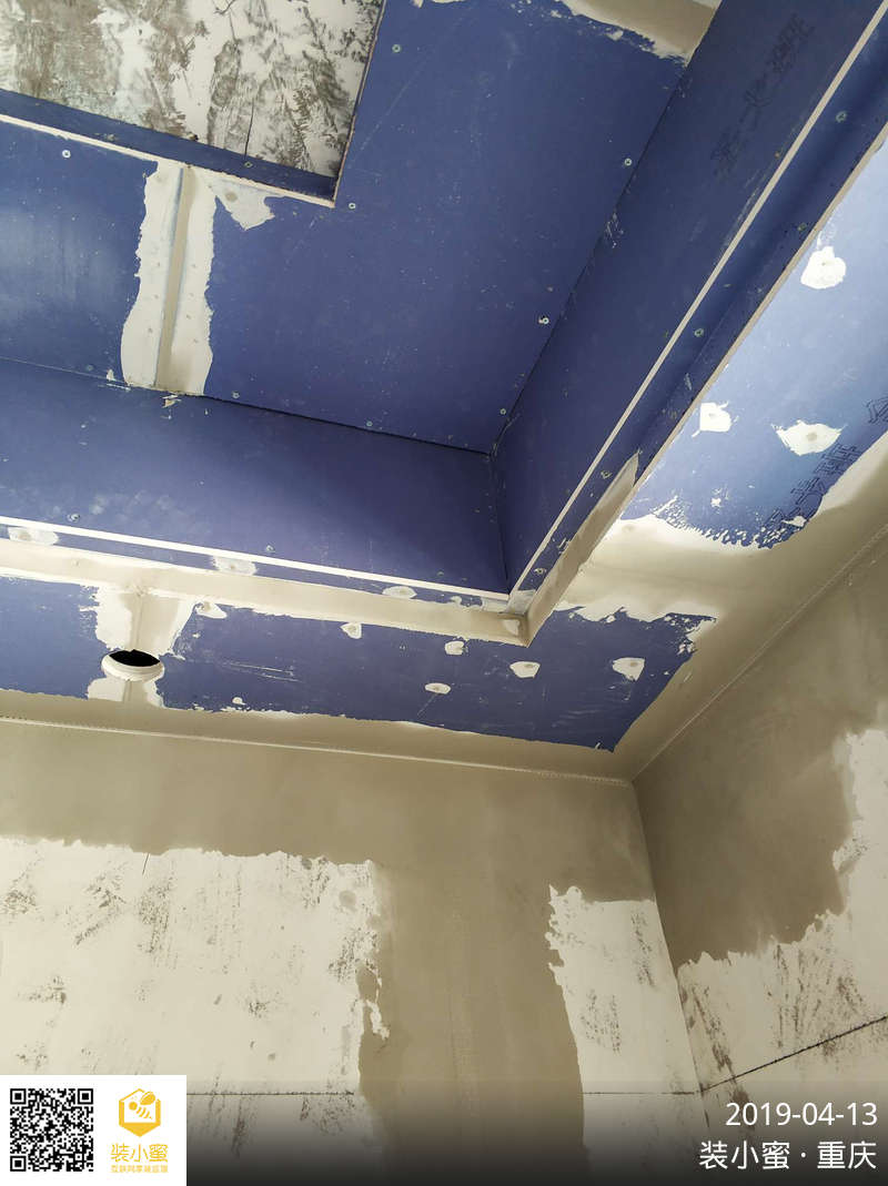

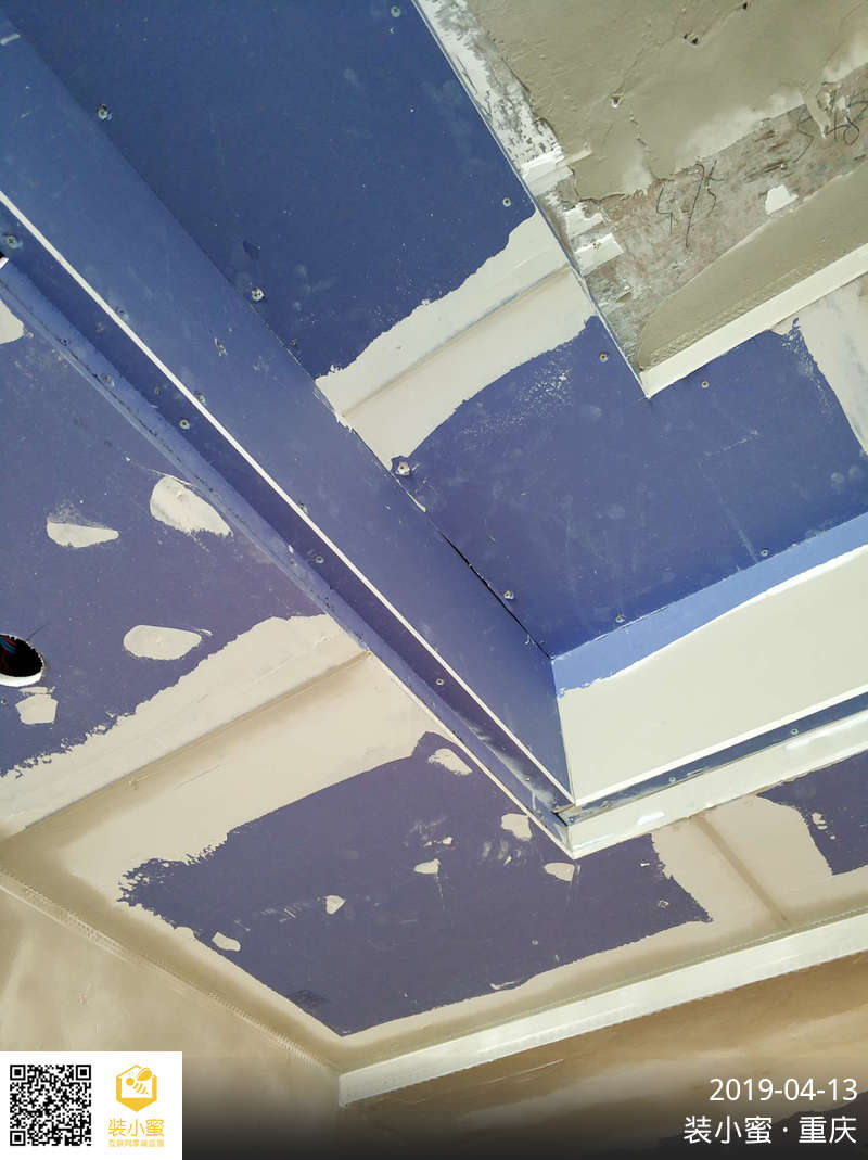

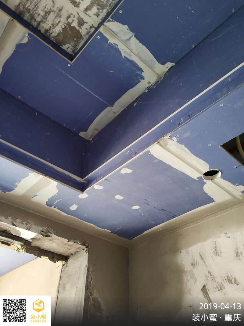

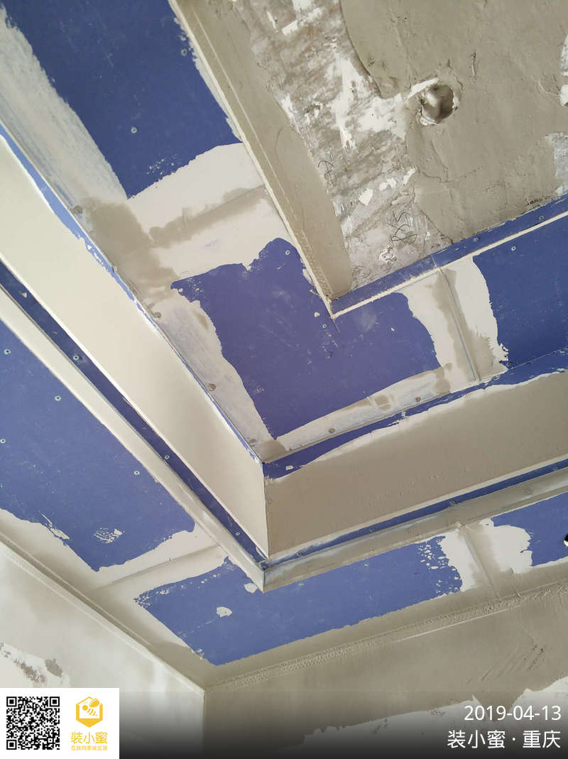

墙地砖和石膏板吊顶完成,漆工进场施工

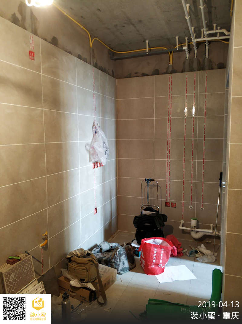

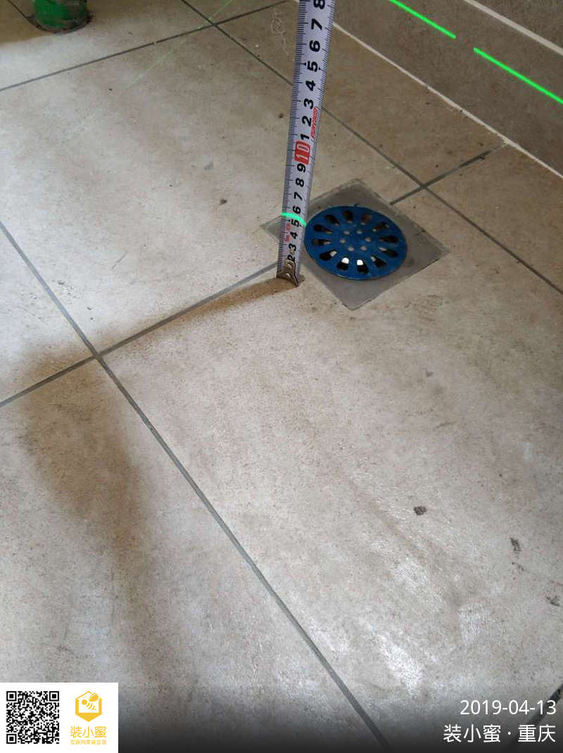

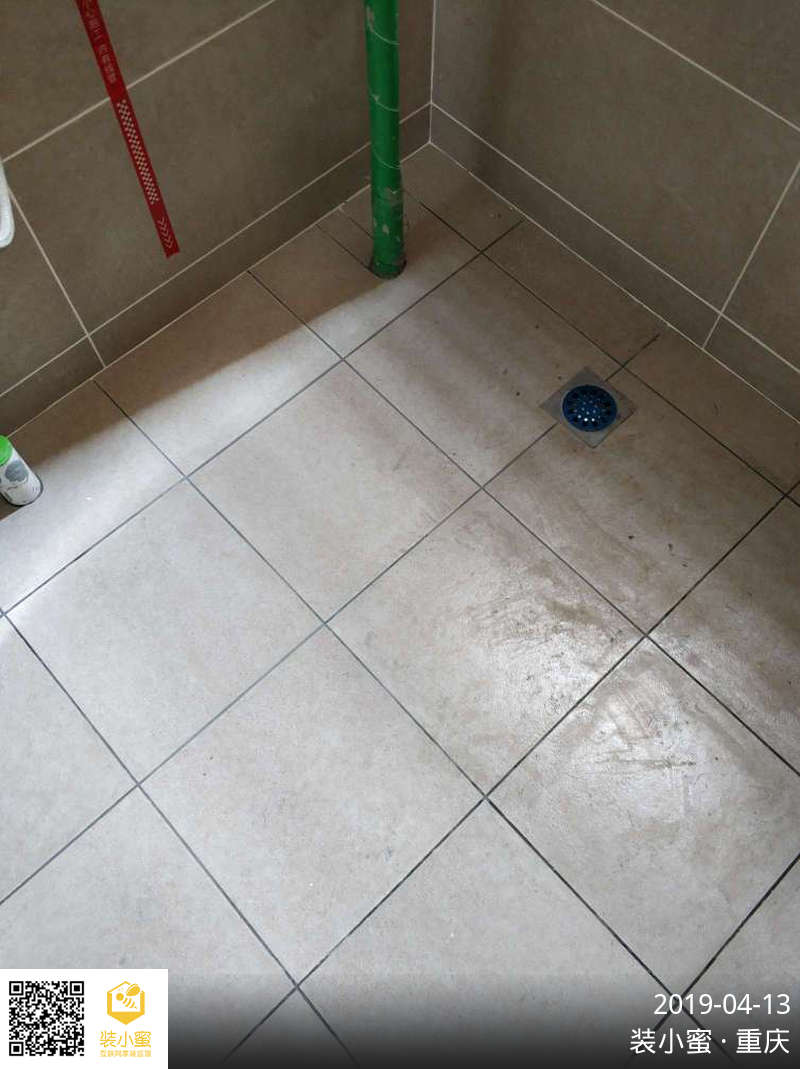

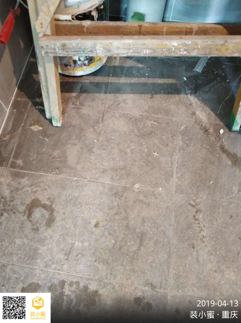

1,卫生间地漏与下水管结合不良好,有水泥砂浆层漏出,建议将漏出砂浆层做防水处理。
2,客厅地面是木地板,建议客厅到盥洗间门槛石两端水泥砂浆填实。

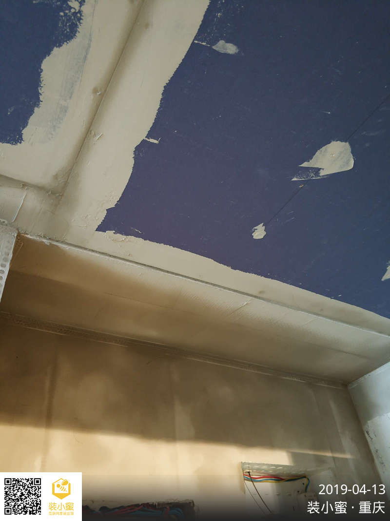

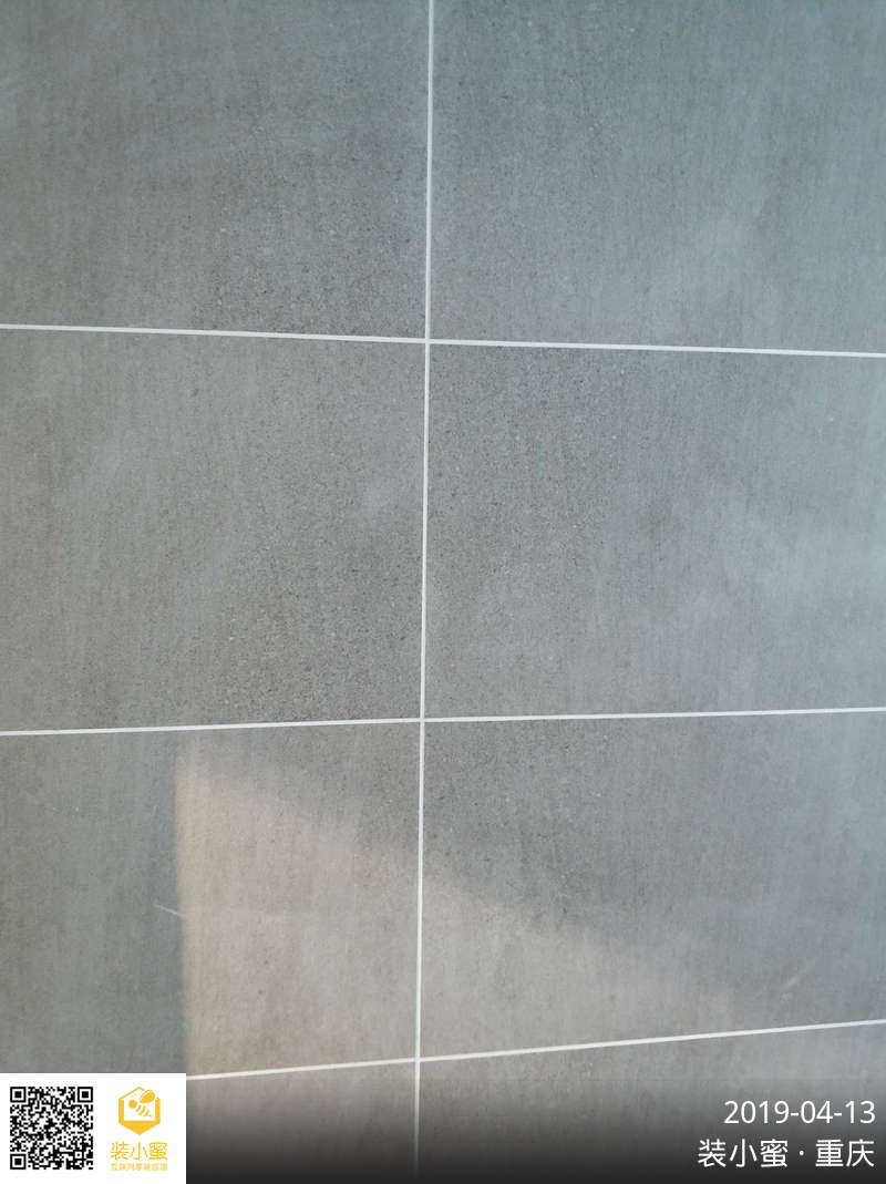

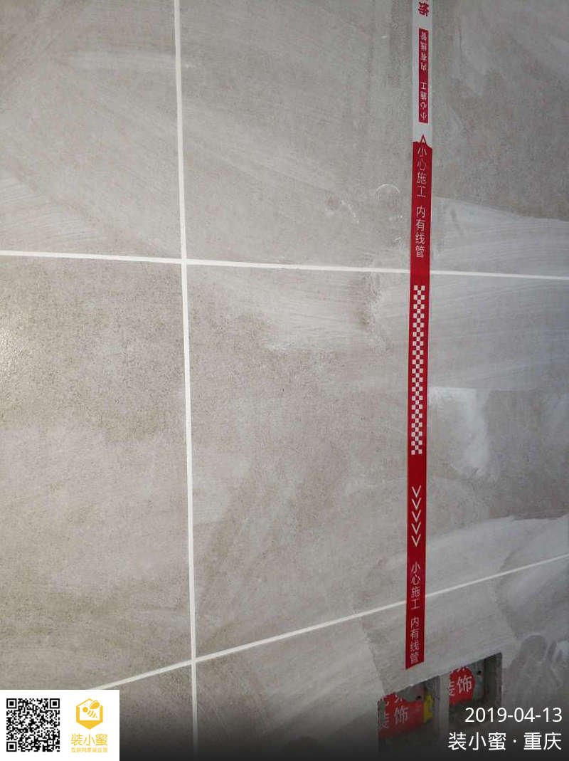

1、 墙面批嵌必须干透后再进行下一步施工

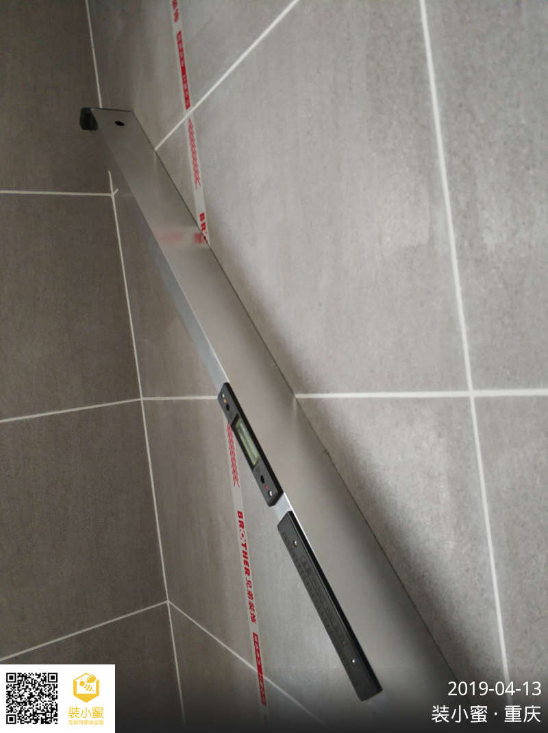

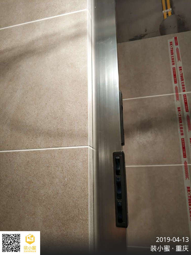

2、 刮腻子时应注意调整门套边,柜边垂直度及平整度。 踢脚线处应注意调整平整度
3、 窗台石材下口应填实磨平处理。

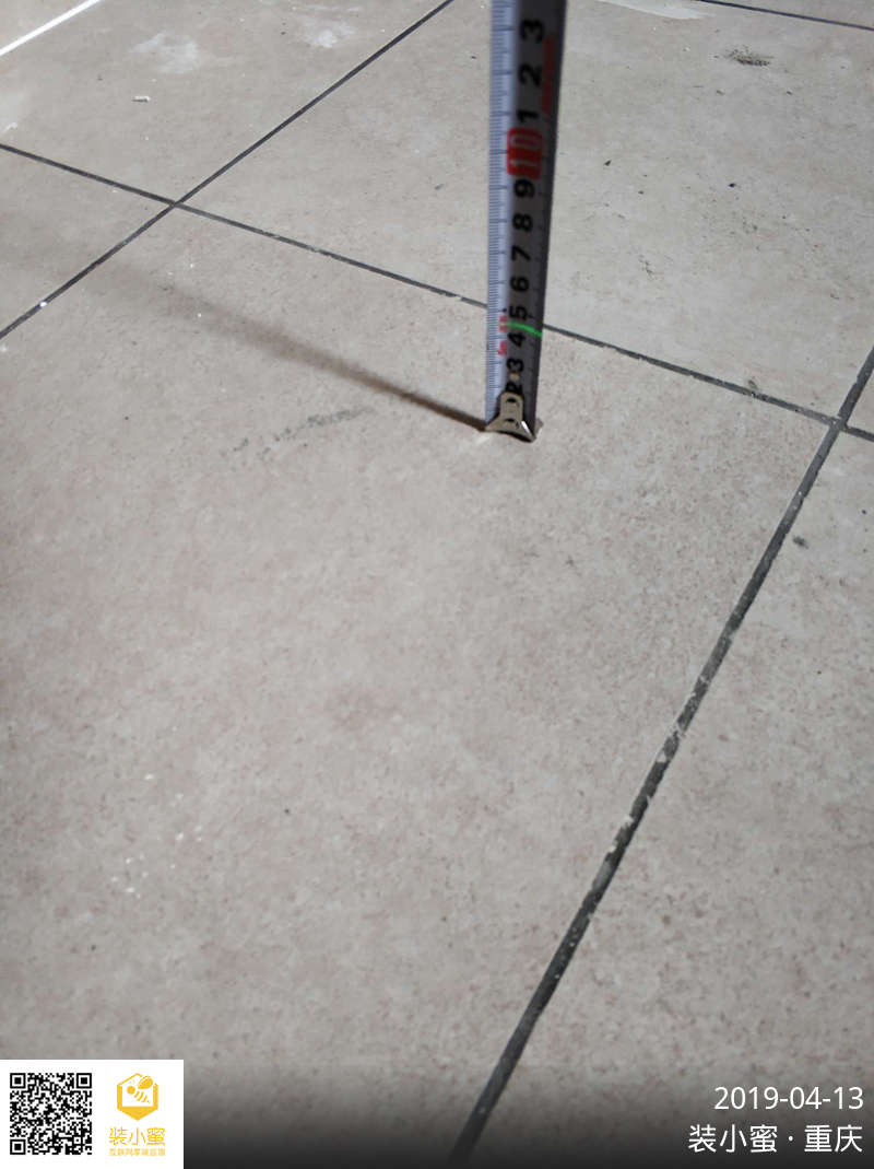

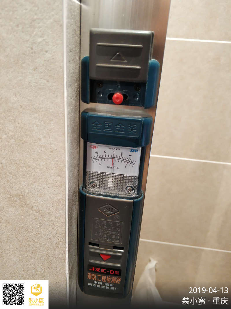

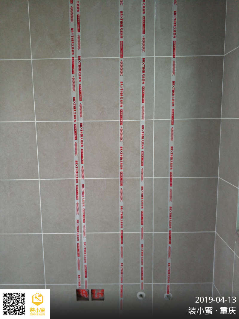

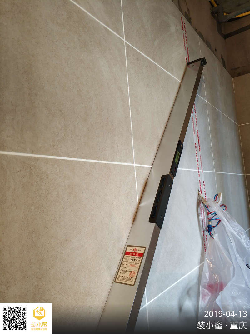

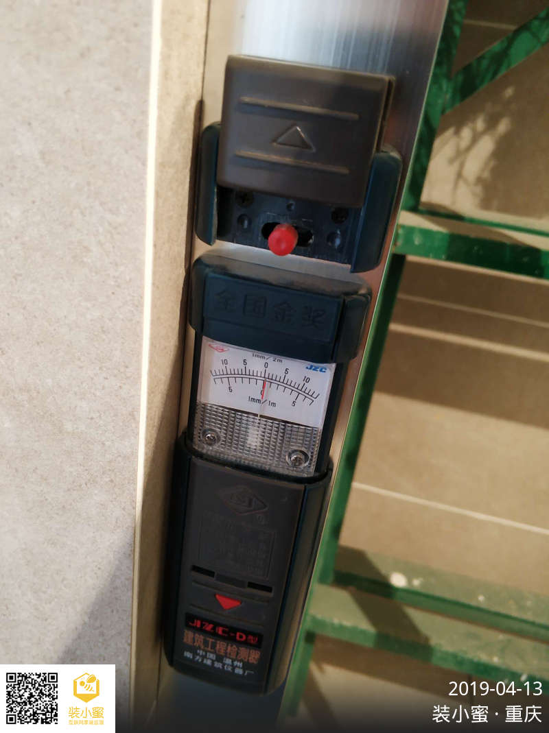

门槛石与安装符合要求

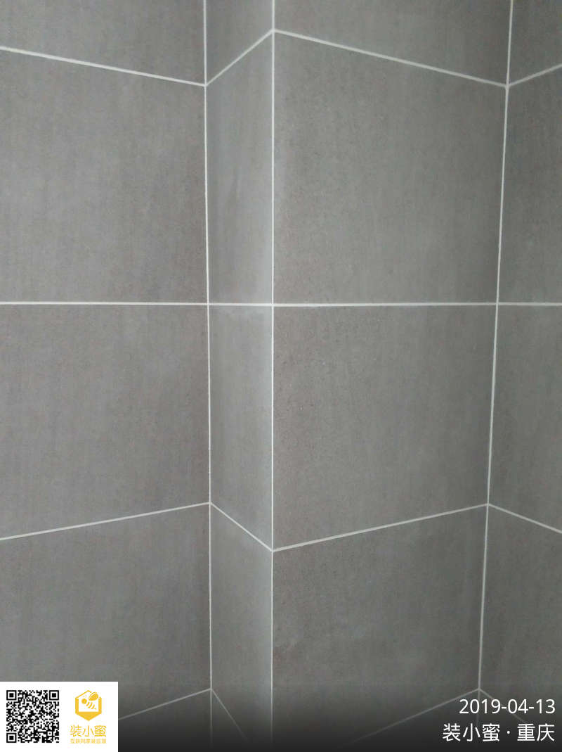

符合标准:14项
中央空调风口处使用石膏整板安装

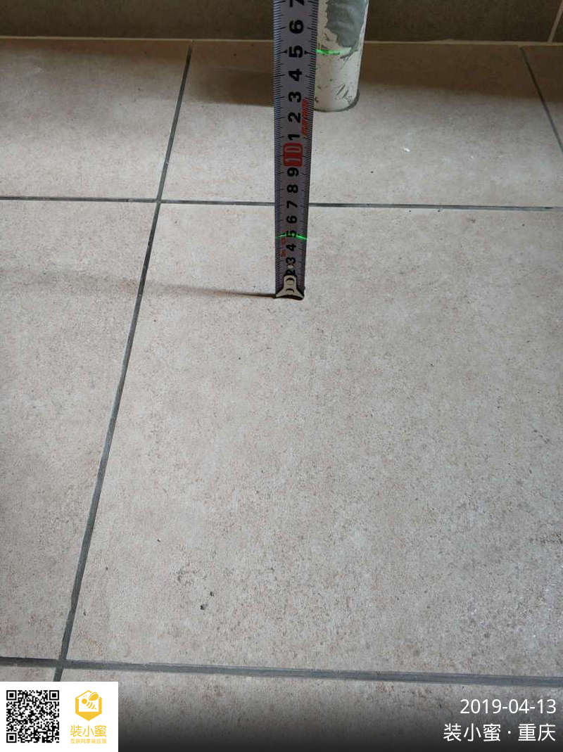

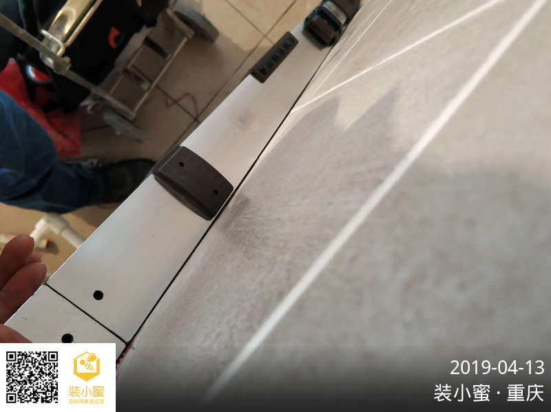

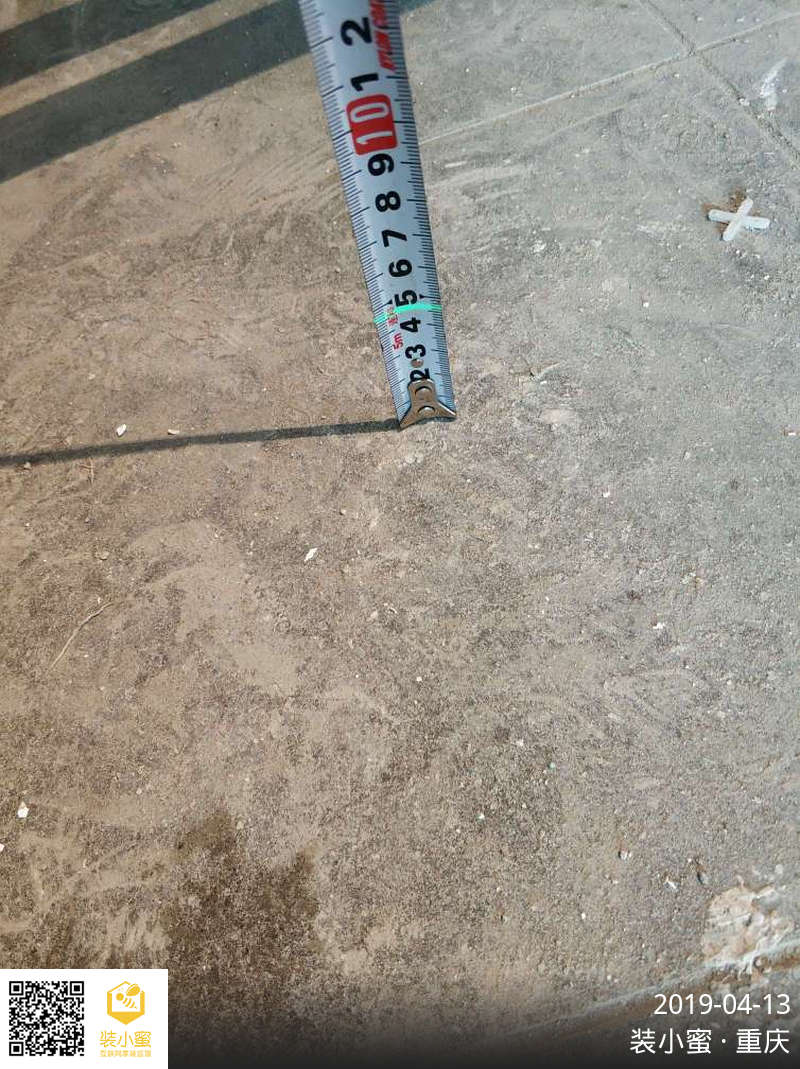

湿区地面砖坡度符合要求
卫生间干区地面砖坡度符合要求

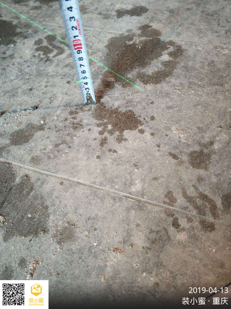

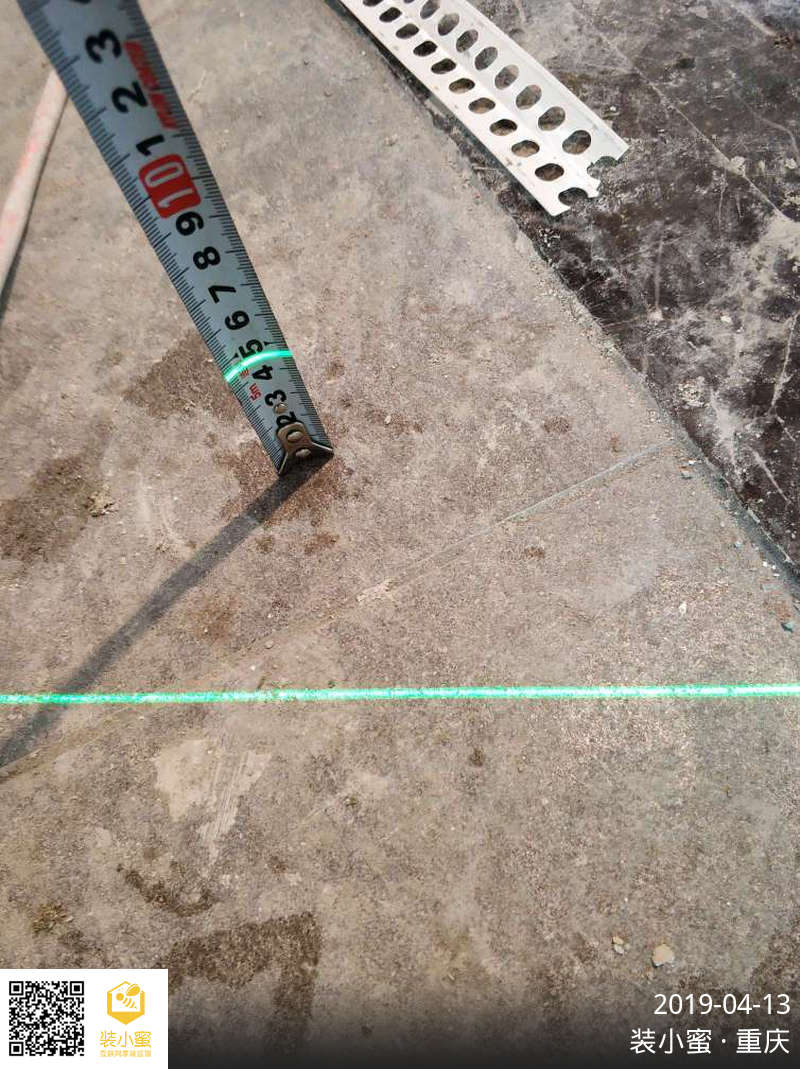

精找平层施工无明显缺陷
淋浴房区域经闭水试验,无渗漏现象
