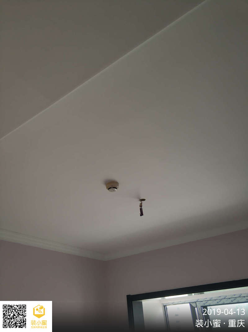

分色线平直,分色处色泽一致

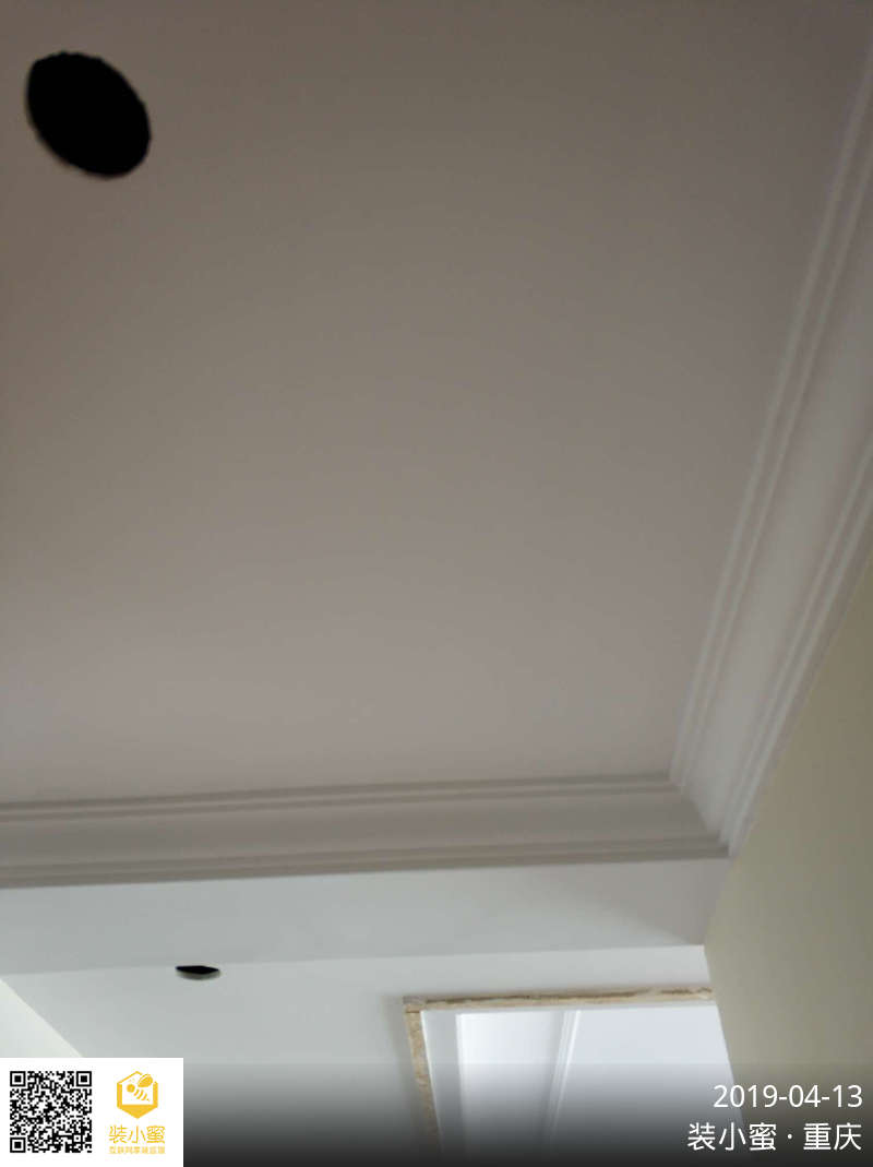

细节处理无明显缺陷,符合要求

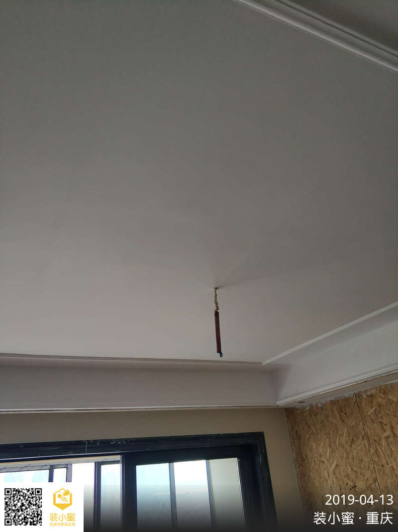

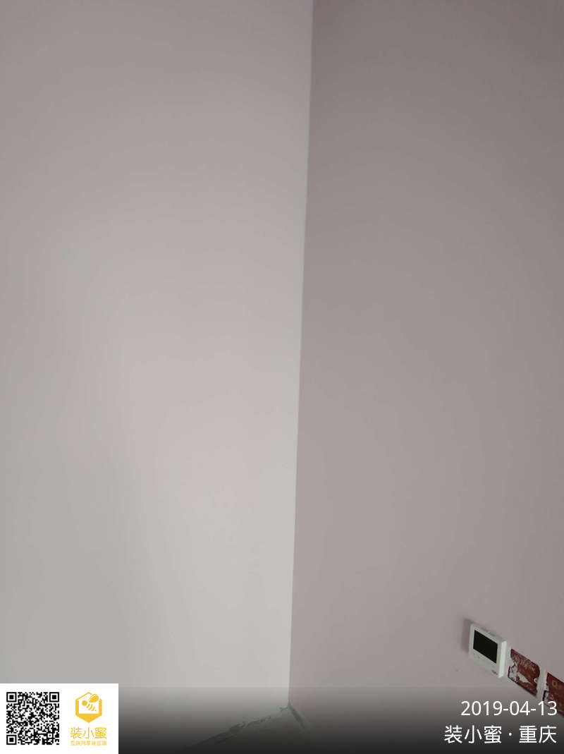

乳胶漆色泽一致,无色差透底现象

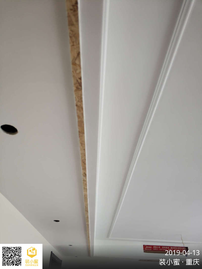

造型(灯槽)处边口平直

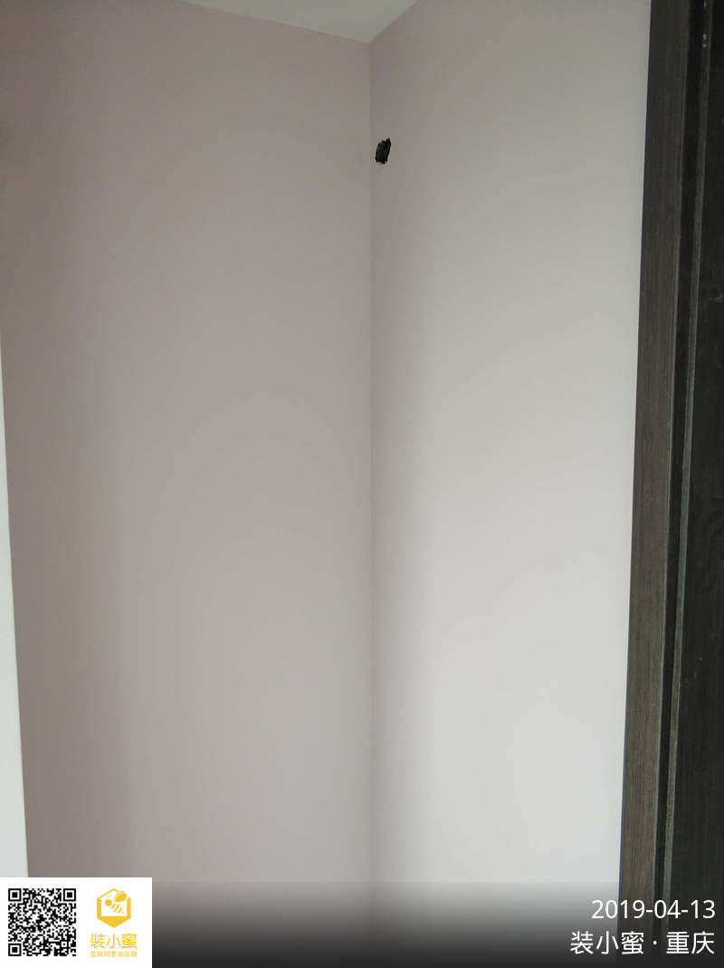

乳胶漆色泽一致,无色差透底现象
