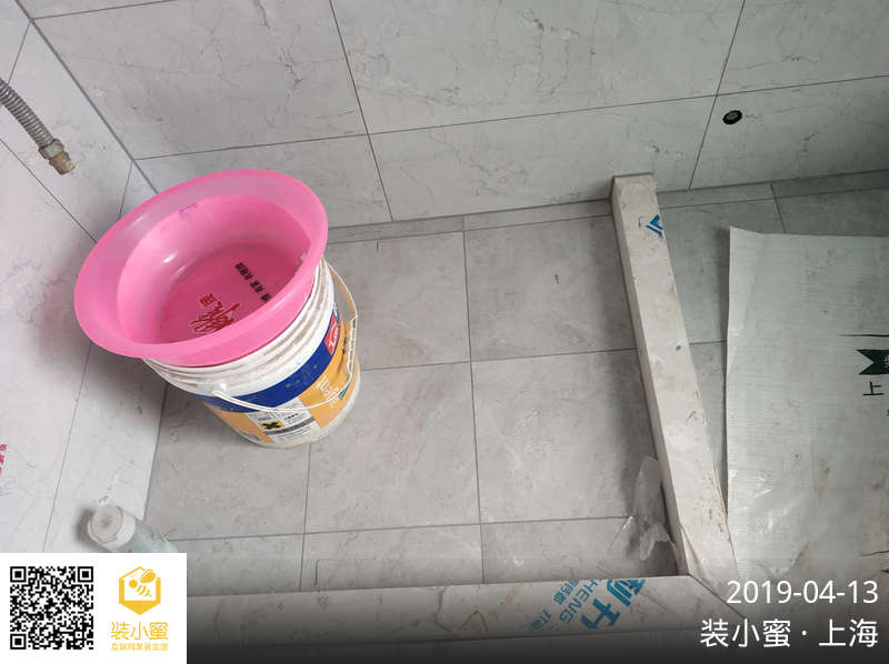

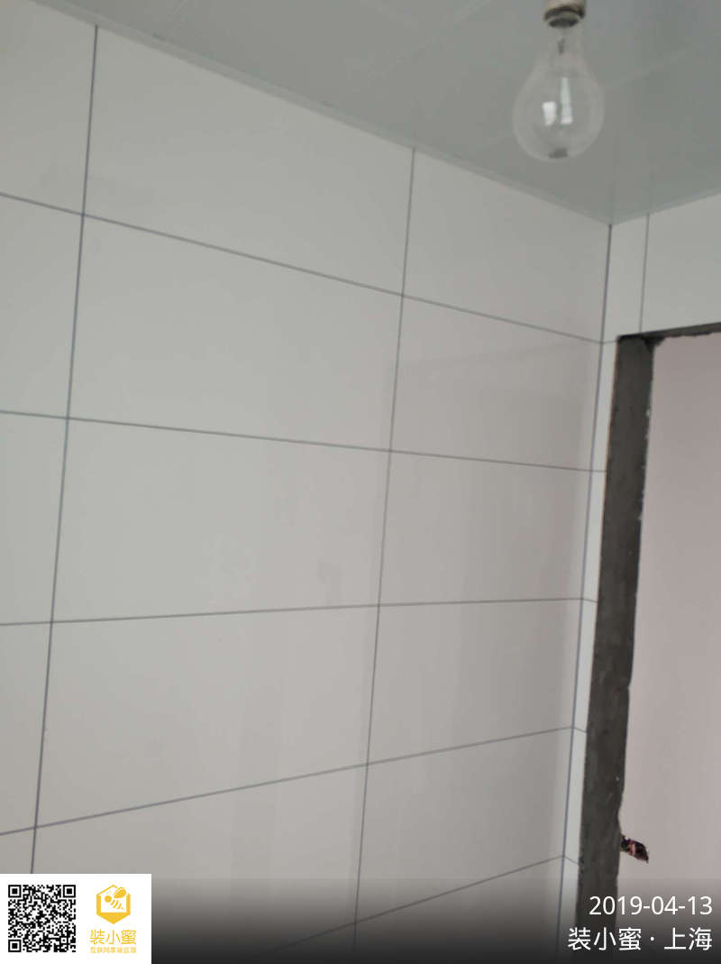

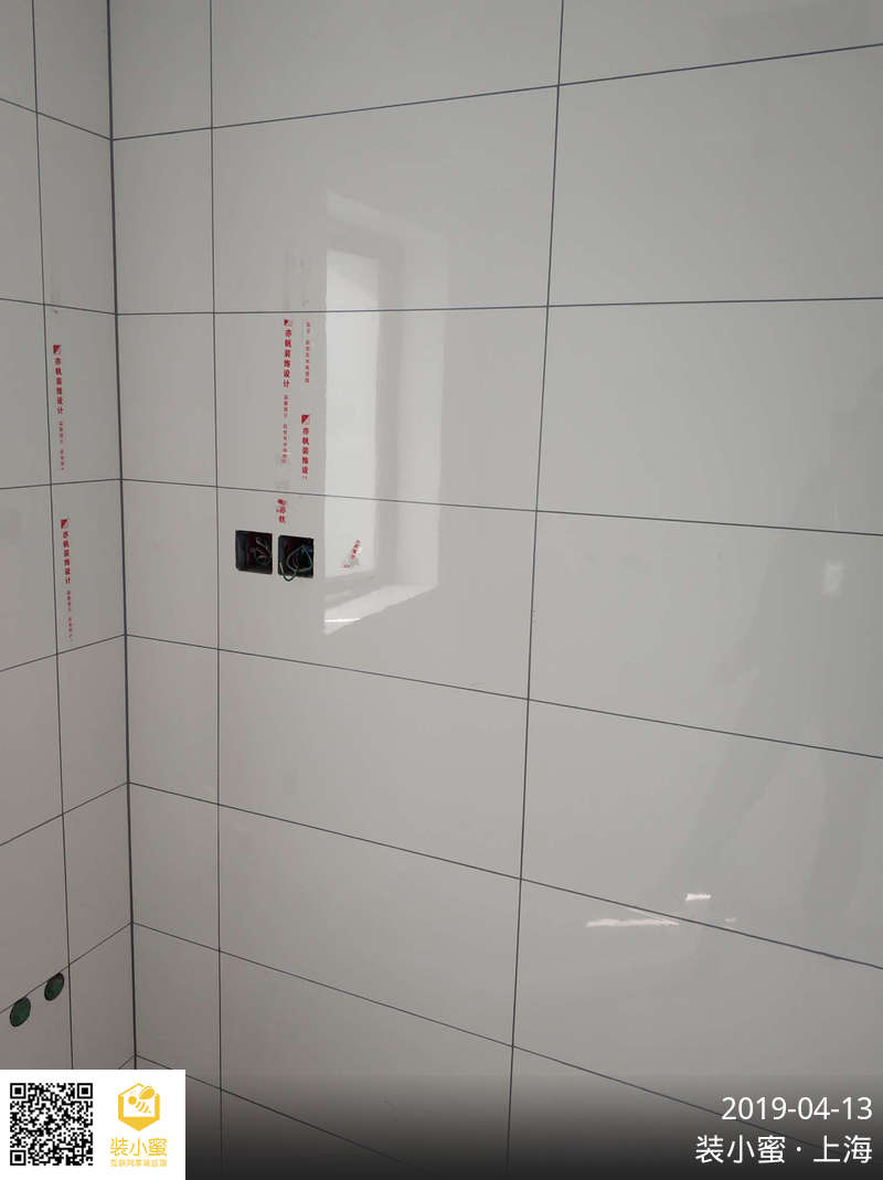

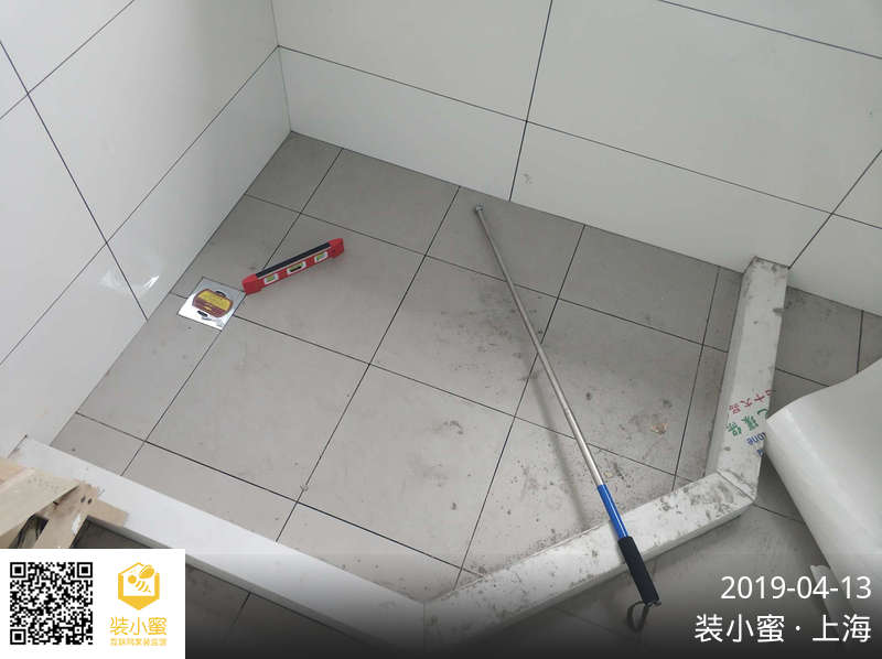

进度正常,继续保持。墙地砖美缝已完成,腻子已结束。

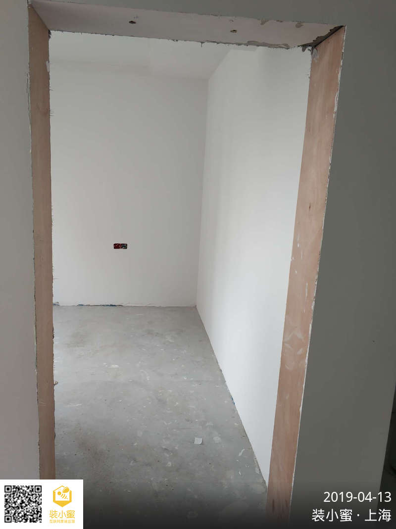

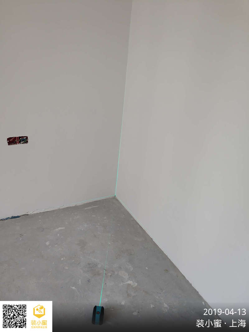

1.腻子已干透可以打磨。
2.涂刷底漆后需找补。
3.打磨结束通知复测,符合要求再涂面漆。

腻子表面牢固,无明显的疏松
木基层板表面平整、牢固
木基层板固定牢固
门洞两侧墙面垂直偏差符合要求
基层门洞修正尺寸符合要求
