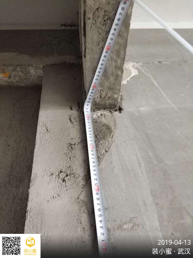

5.一楼主卧新砌墙体门洞1020mm,偏宽,后期护栏在洞区域,不美观,已整改。

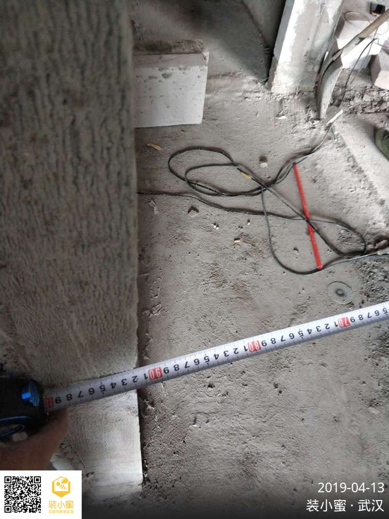

6.一楼卫生间墙体拆除,门禁线切断,需換线。

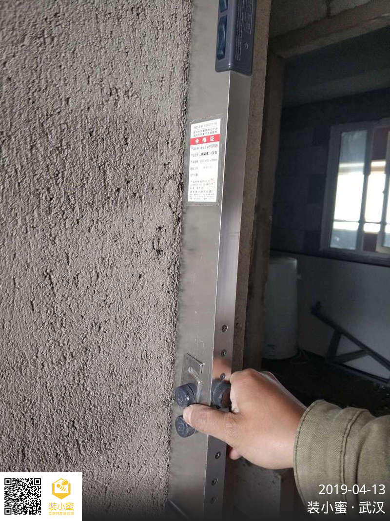

新老墙结合处已加设钢丝网防裂
新砌墙体位置及尺寸正确
新砌墙体位置及尺寸正确
符合标准:2项
抹灰层表面平整垂直,阴阳角方正
新砌墙体位置及尺寸正确
