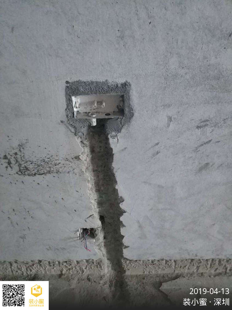

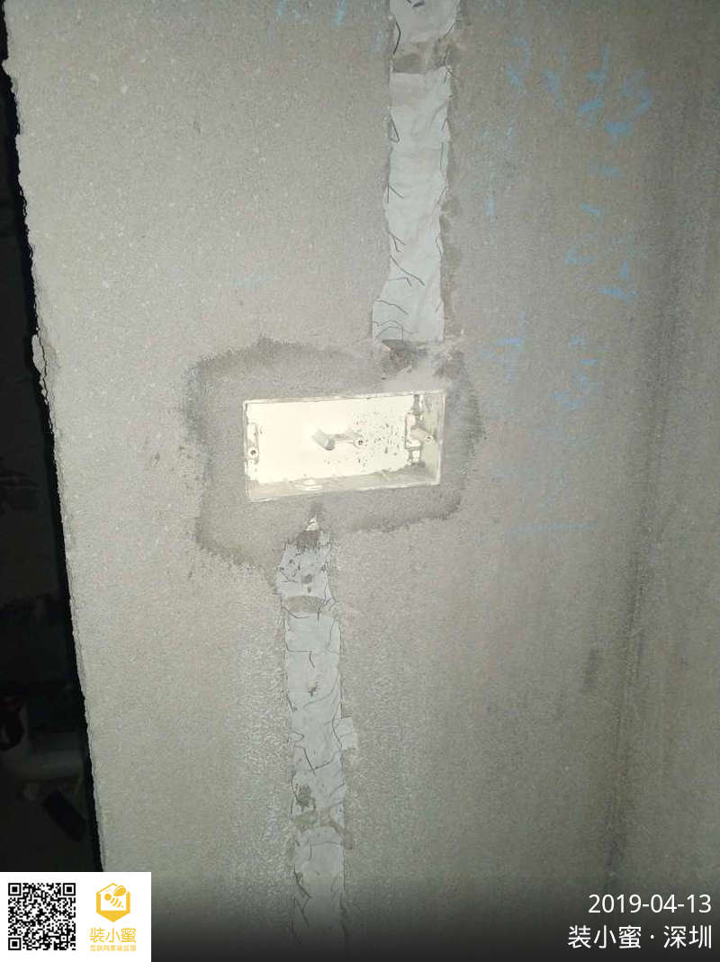

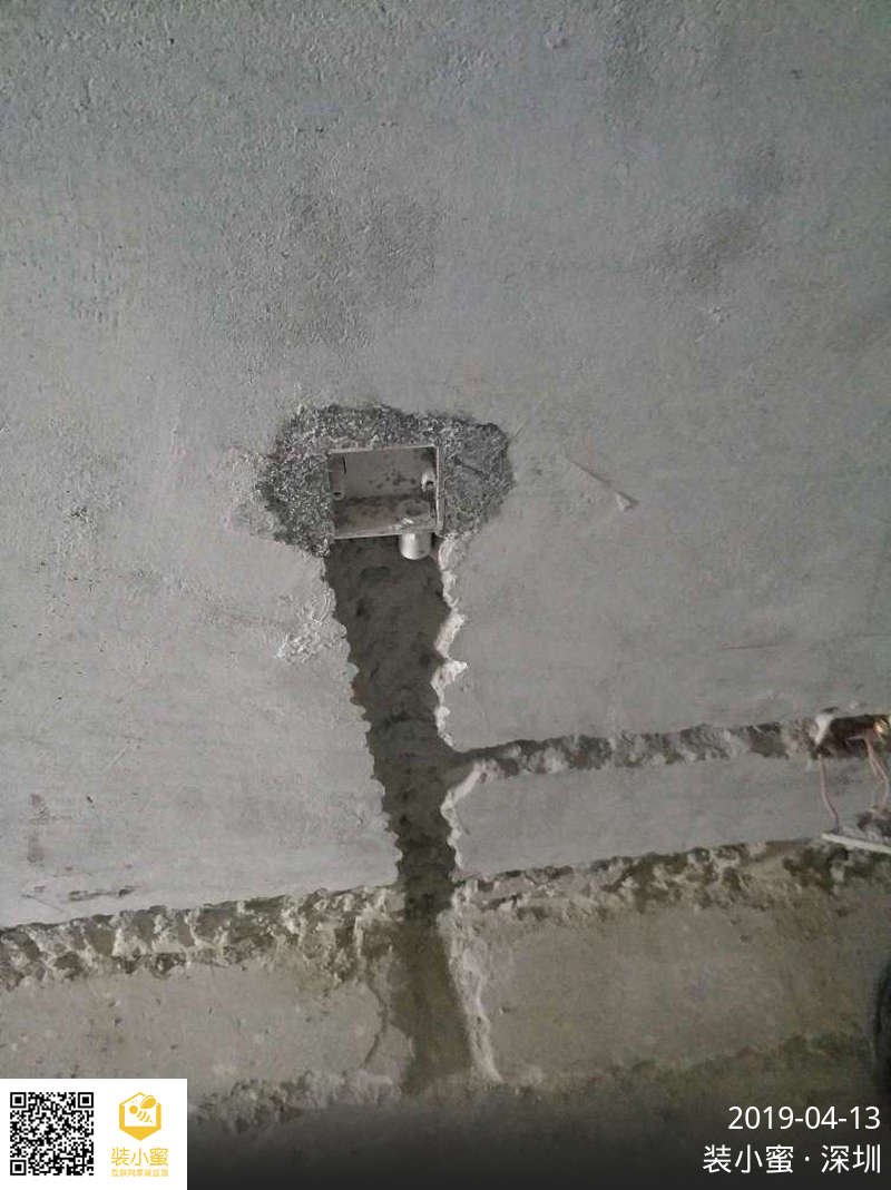

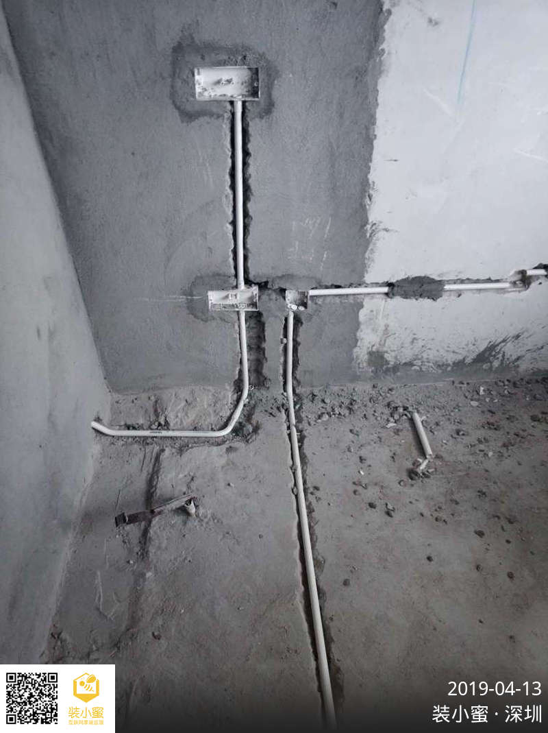

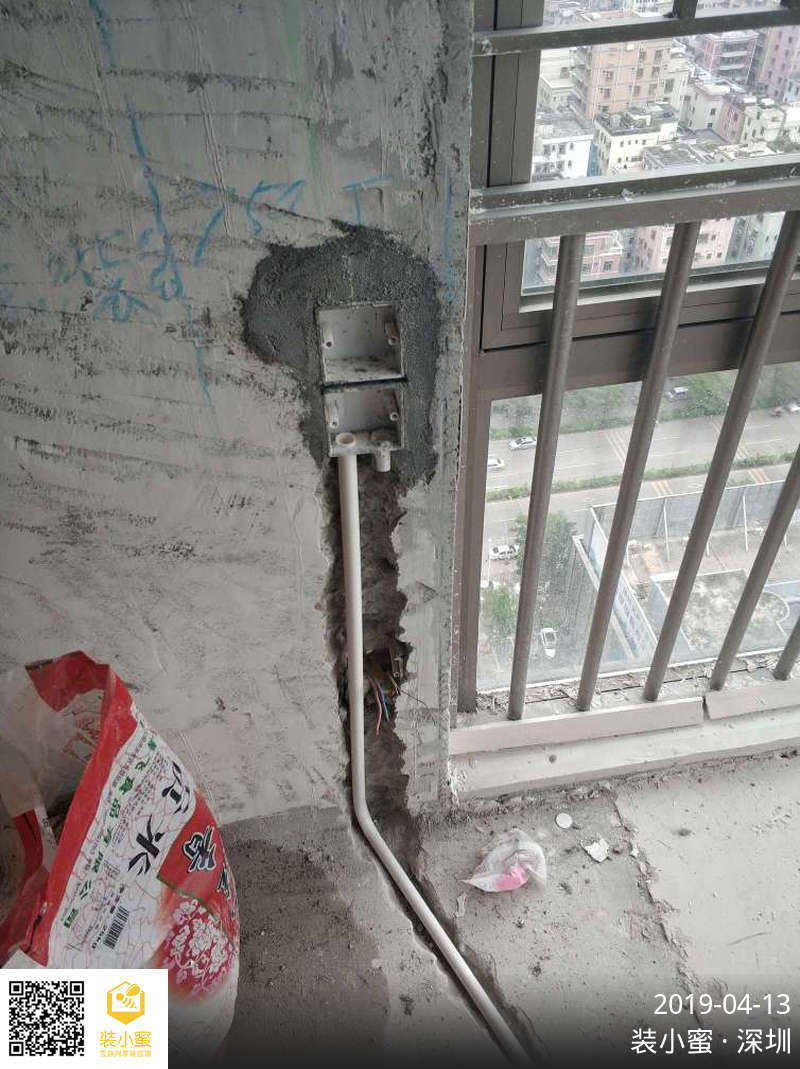

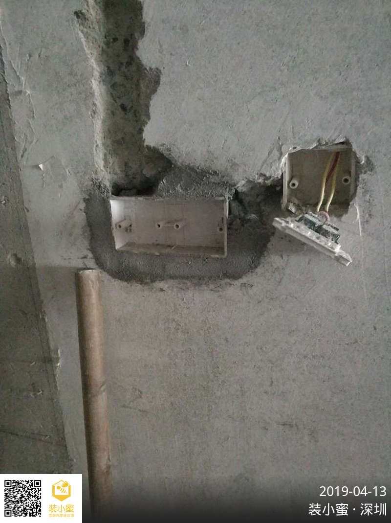

1.电视机处下方插座需调低至250-300高度

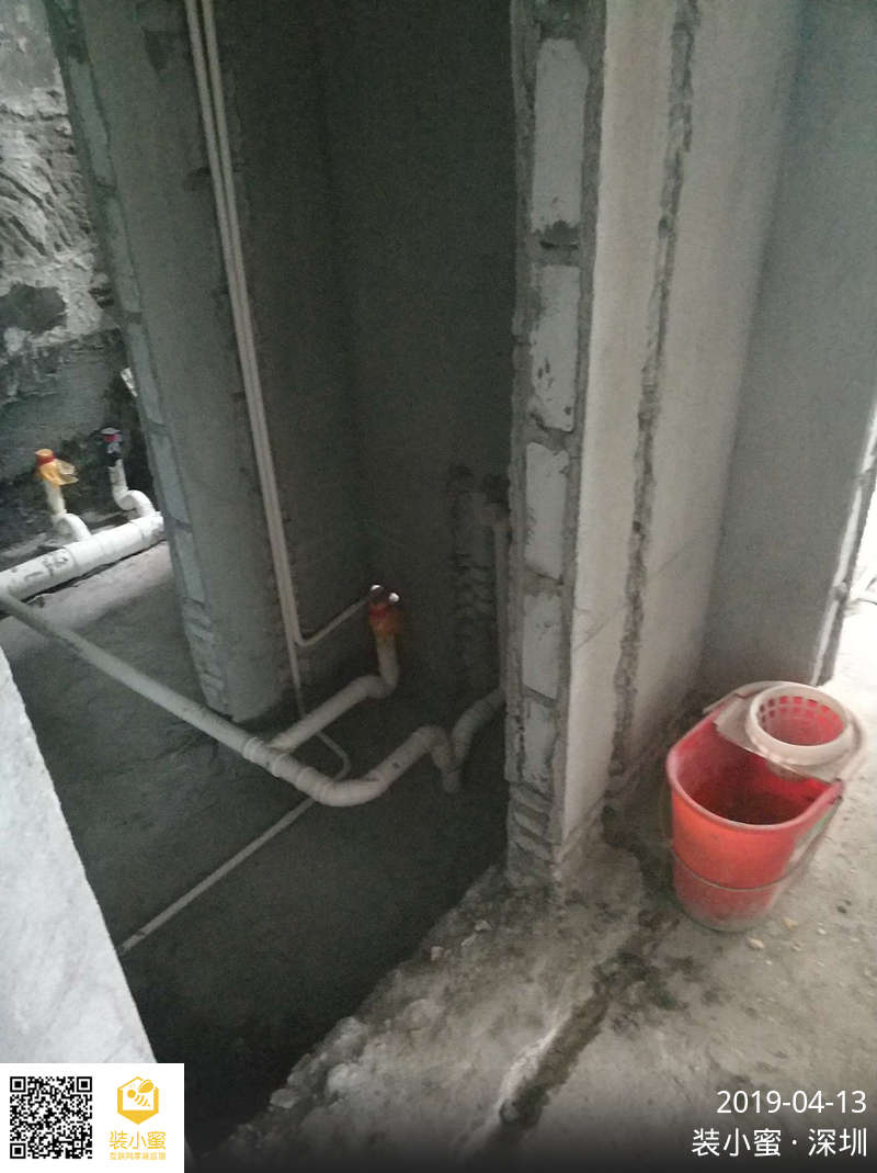

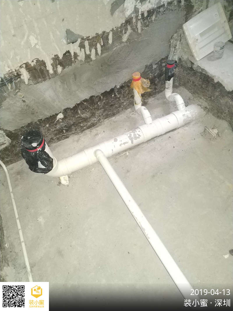

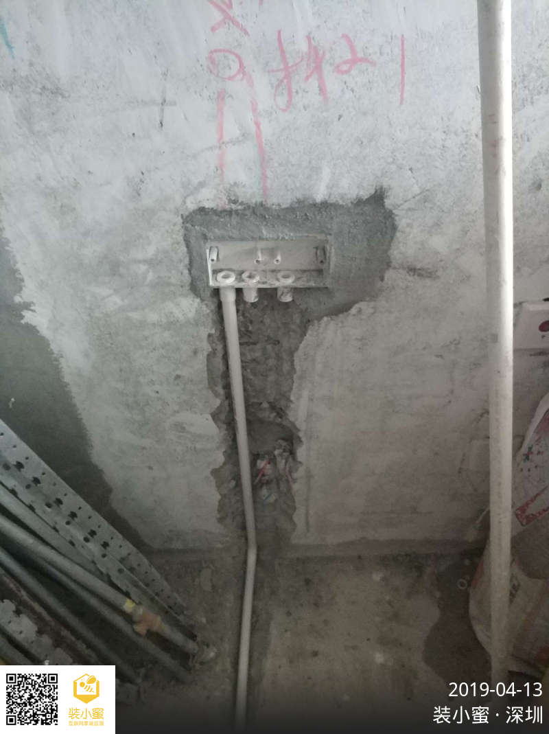

2.卫生间还未做二次排水

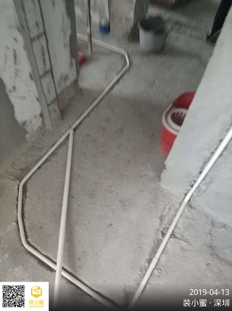

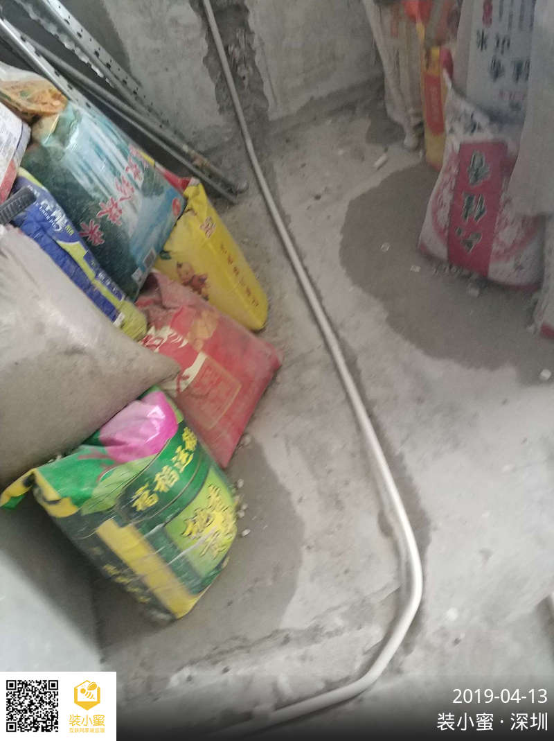

3.卫生间电线管走地,

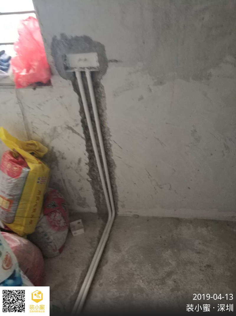

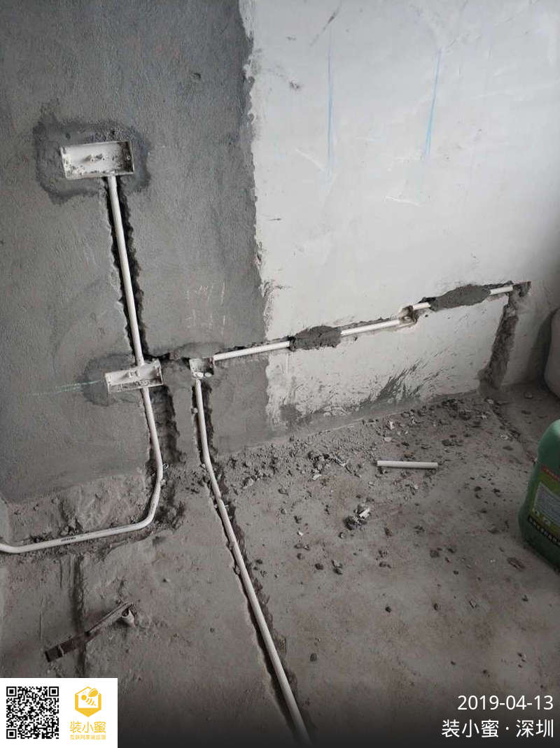

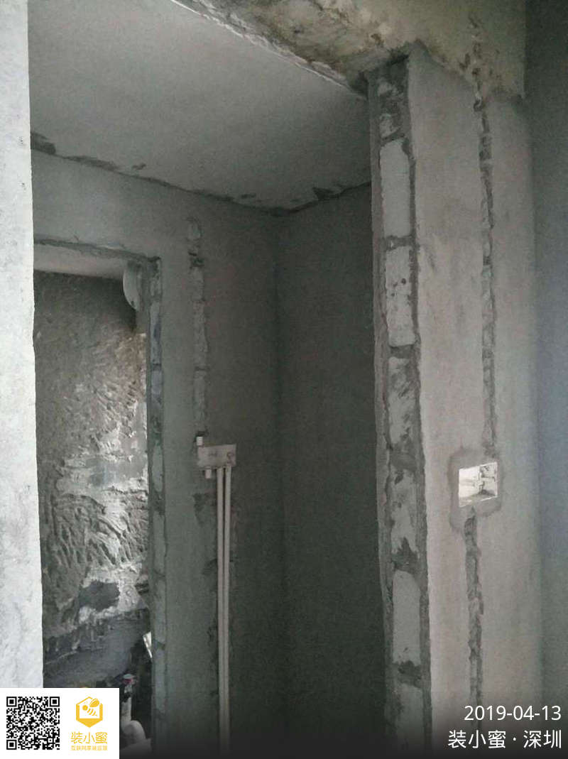

4.次卧新旧线管需平直

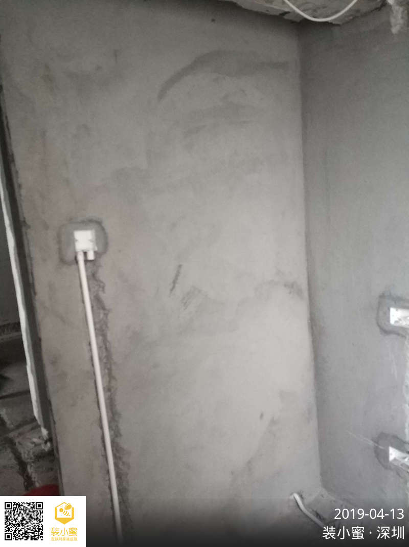

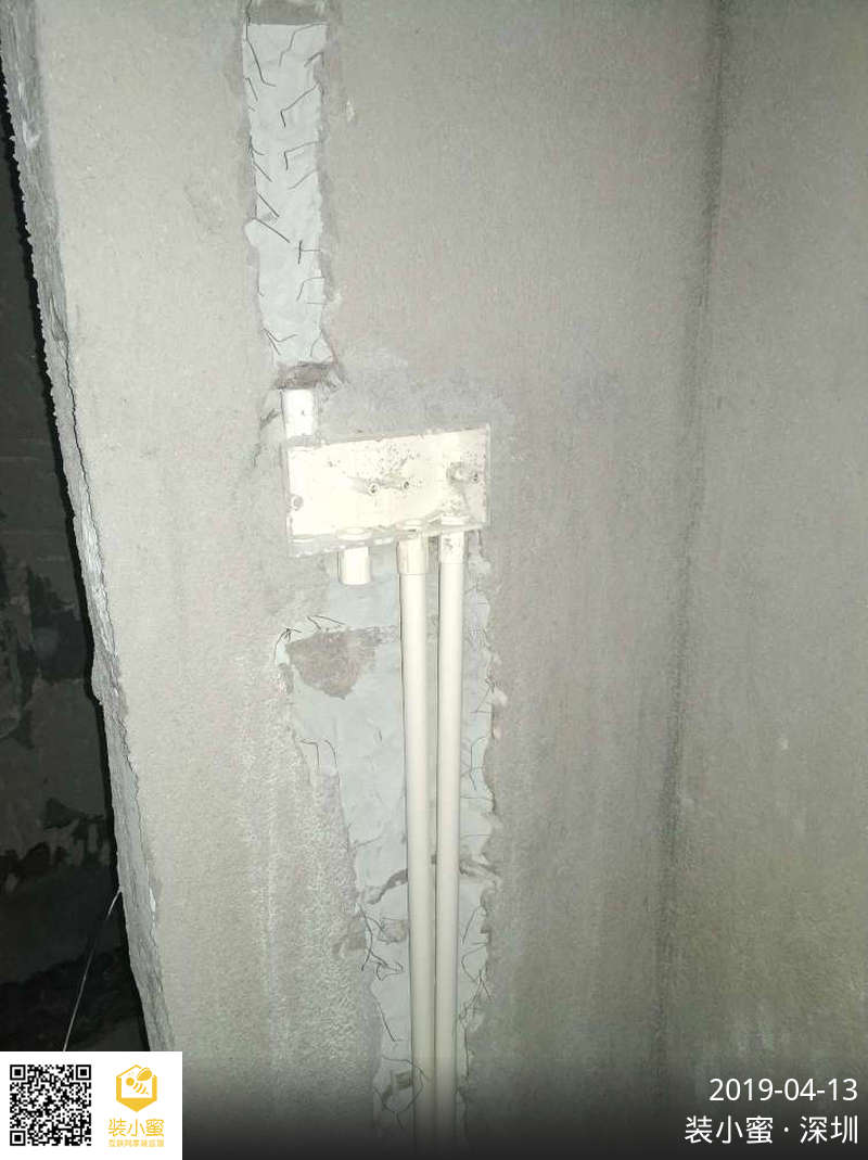

电视机处网线需穿2根网线

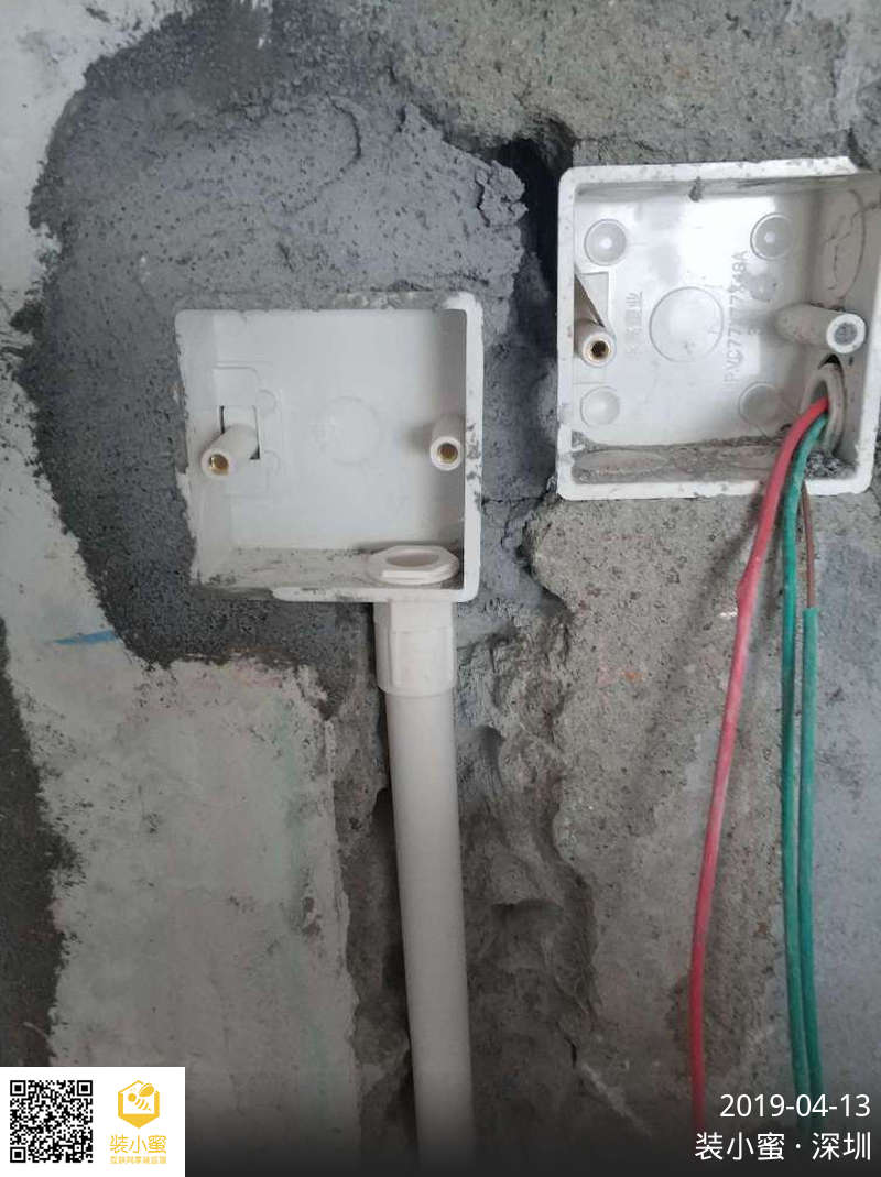

线管(软管)线盒阻燃性能符合要求
灯头盒固定牢固,安装符合要求
排水管道连接与位置符合要求

排水管道固定牢固,符合要求
地漏设置与位置符合设计要求
