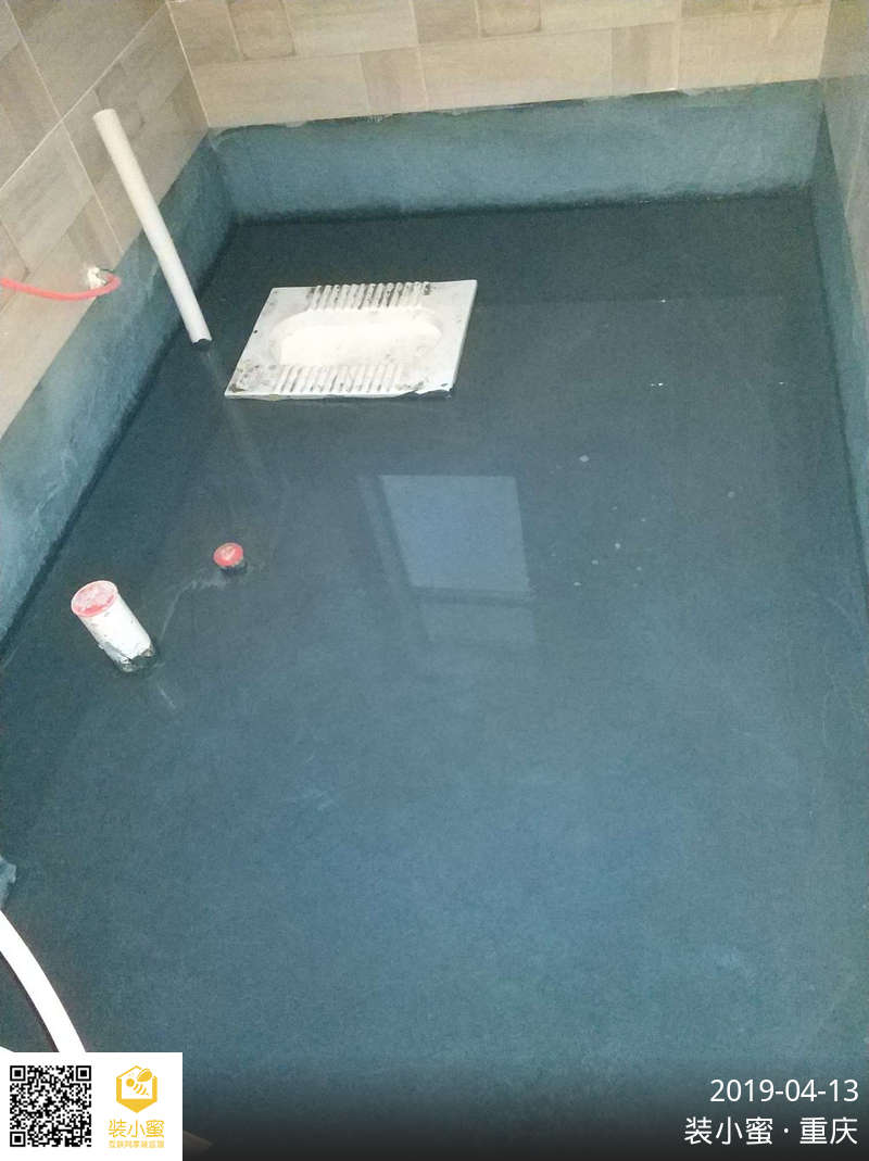

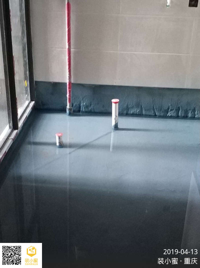

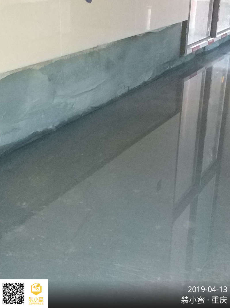

木工已完工,瓦工厨卫墙面瓷砖已完成,做闭水蓄水试验。

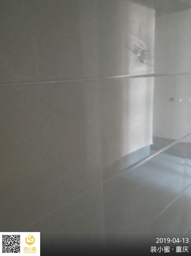

1.复盘上次隐患,木工吊顶龙骨已解决。厨卫顶部水电线管未解决。

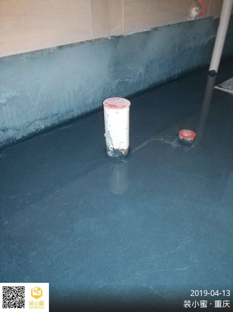

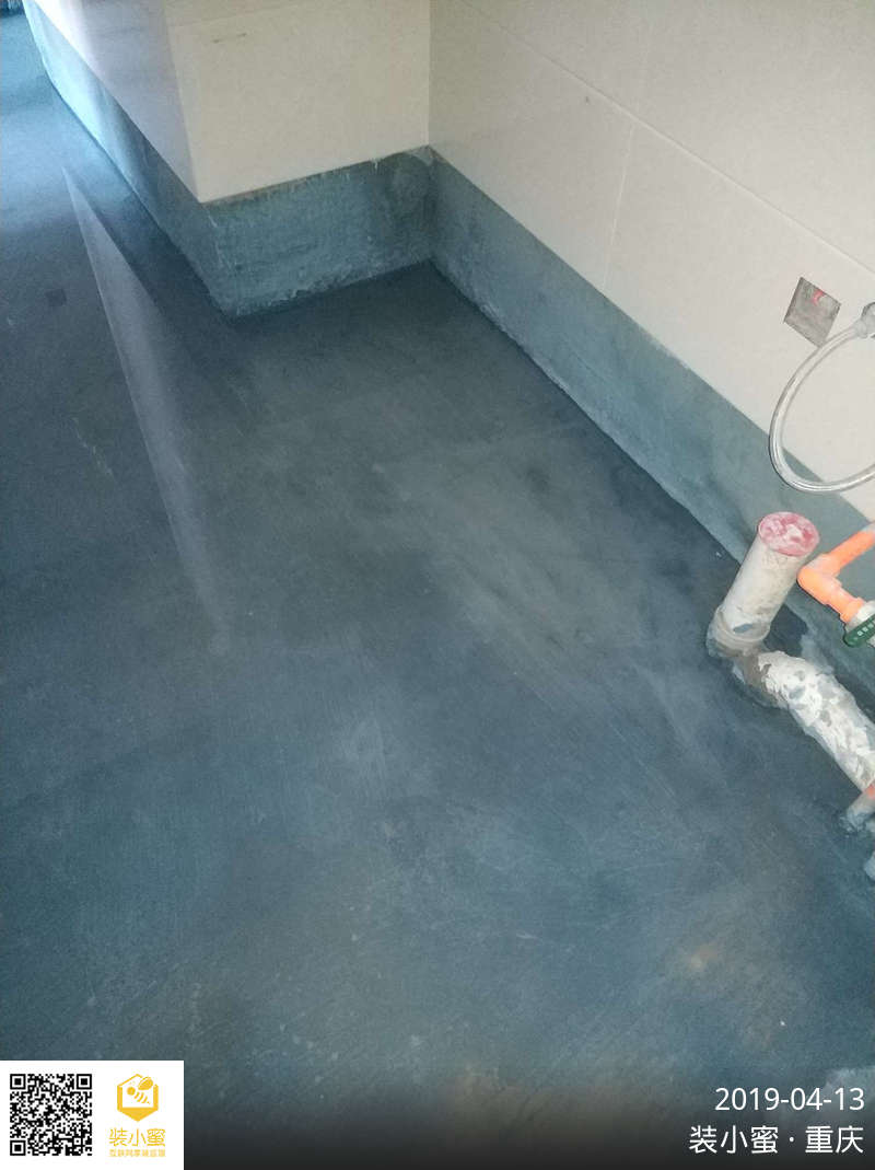

2.厨卫地面闭水蓄水试验,从墙面痕迹看,地面水位变化不大,属于自然蒸发。去楼下邻居家,没有人开门。不出意外,应该是闭水试验成功。门口过门石立面已涂刷防水处理。
3.现场建渣堆积较多,需要及时清运处理。

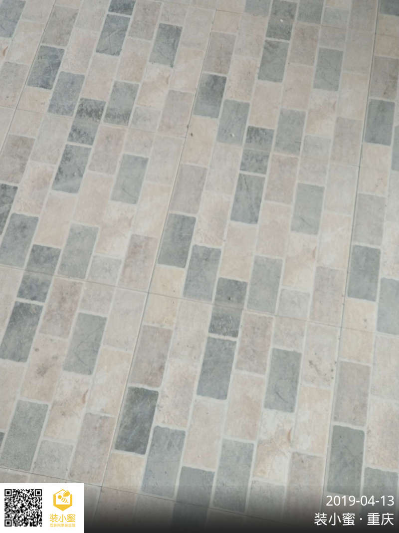

厨卫地面瓷砖粘贴时注意坡度,以方便下水不留积水。

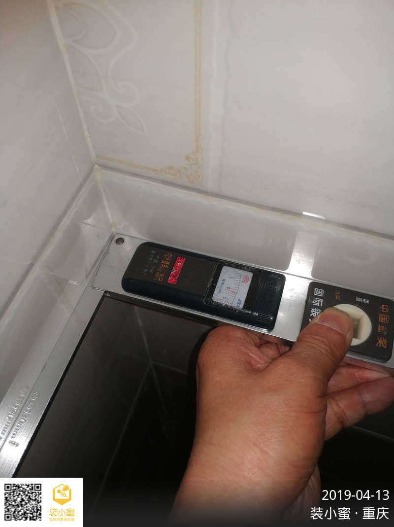

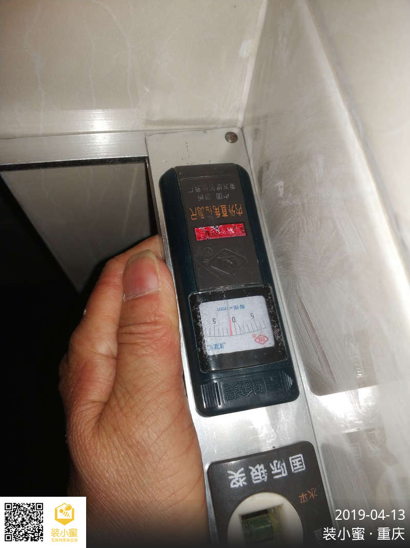

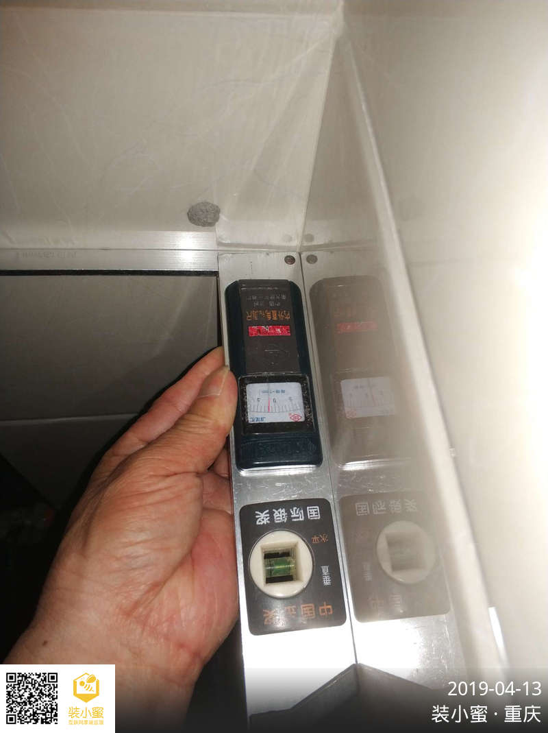

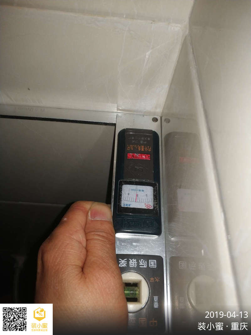

次龙骨安装固定施工符合要求
次龙骨安装固定施工符合要求
次龙骨安装固定施工符合要求
次龙骨安装固定施工符合要求
符合标准:9项
淋浴房区域经闭水试验,无渗漏现象

地面防水层涂膜质量符合要求
管根部位加强防水
