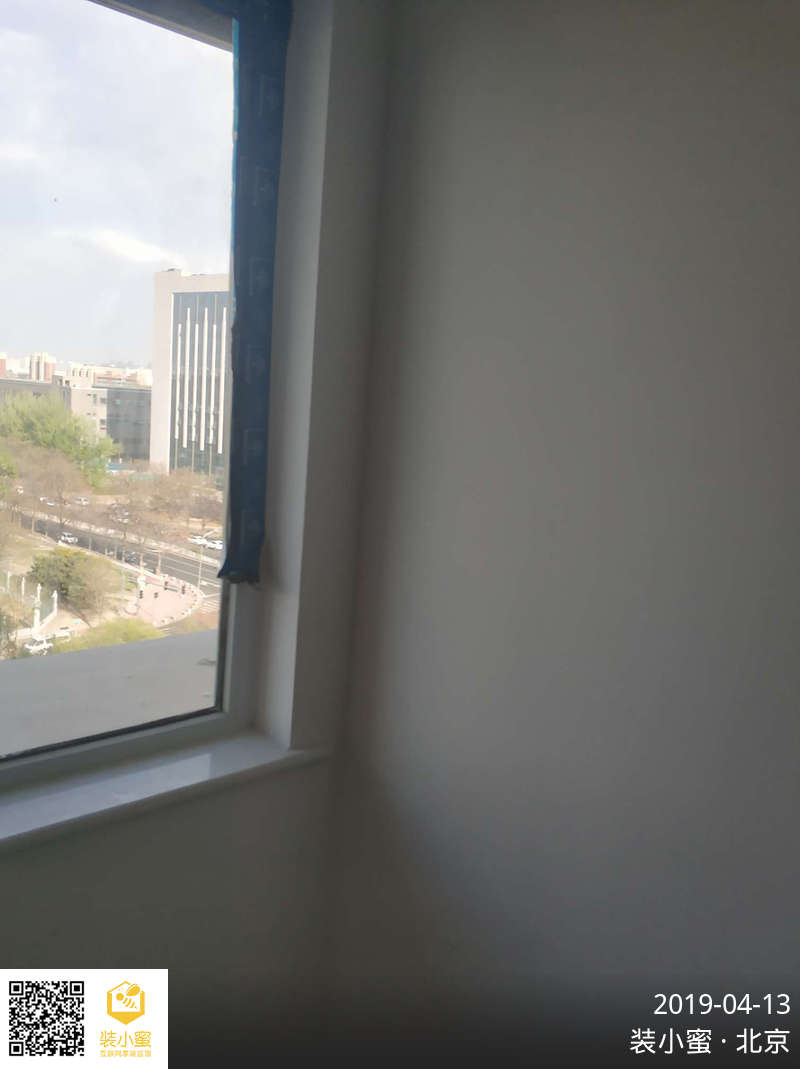

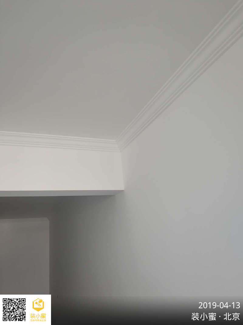

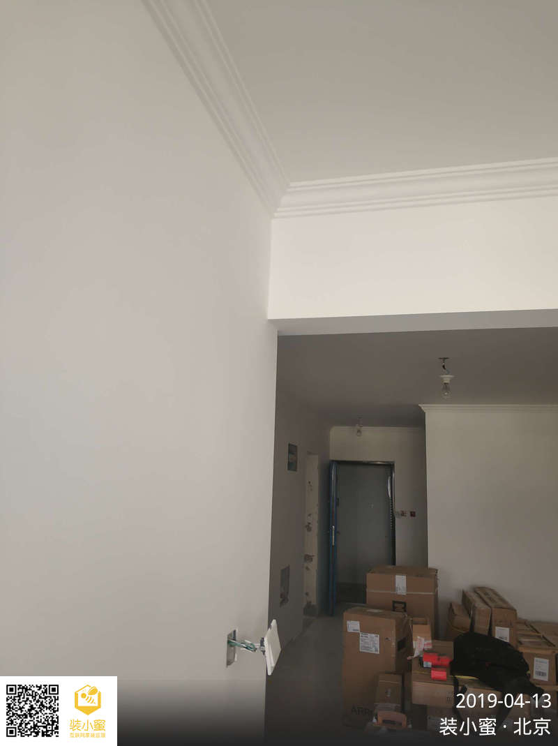

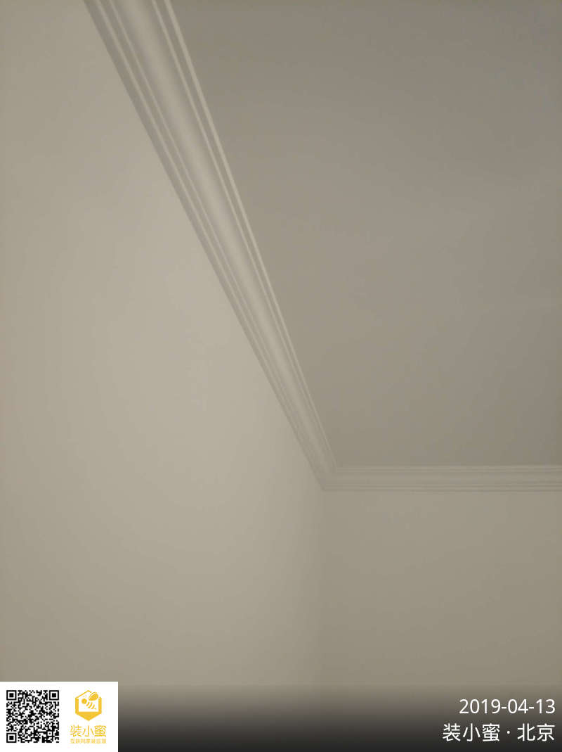

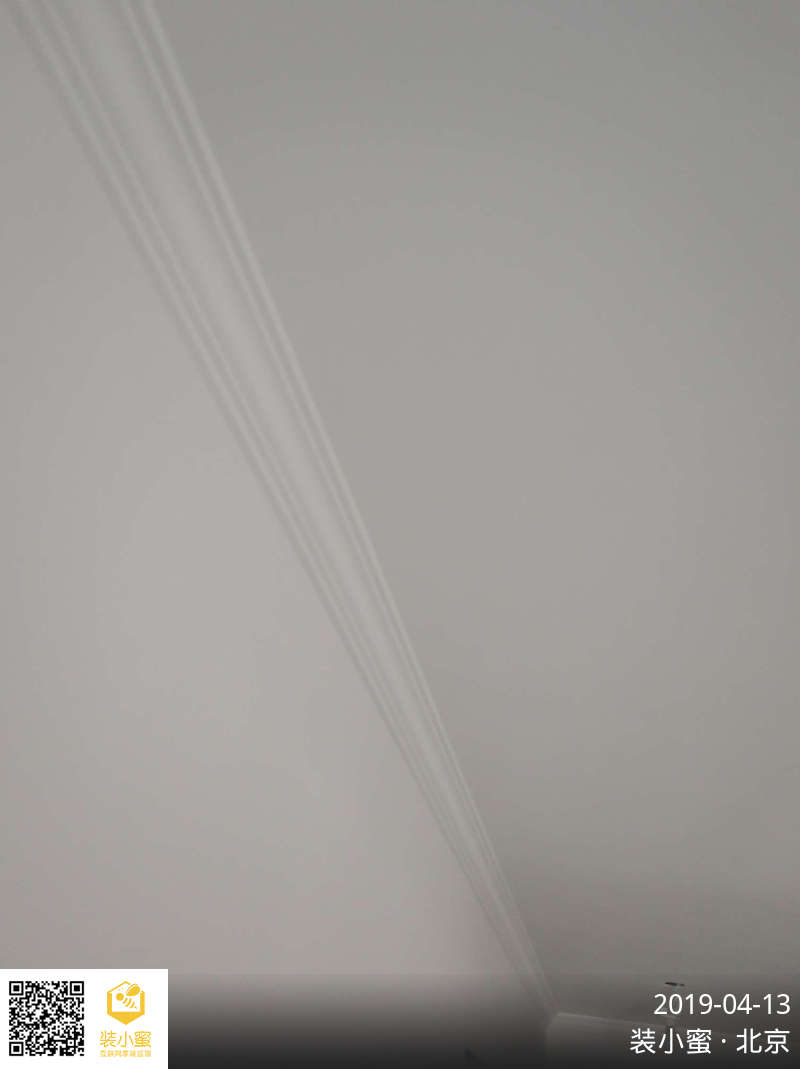

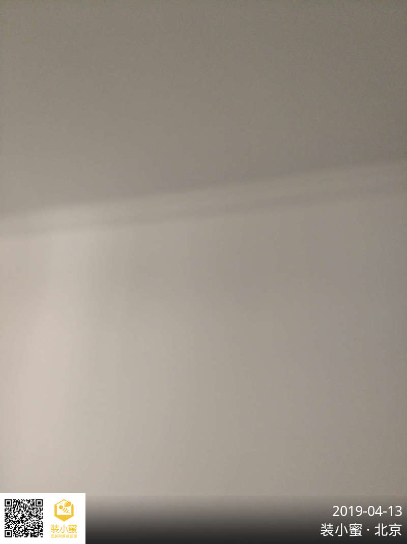

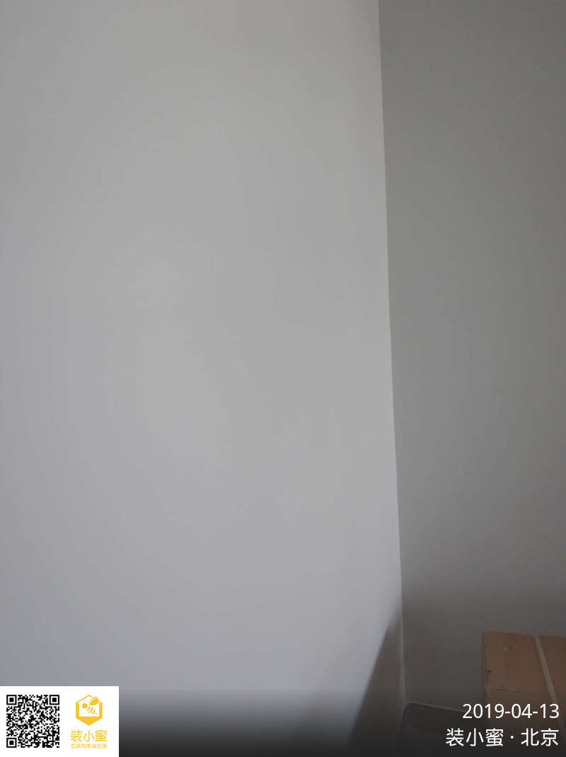

施工进度正常。墙顶面漆已涂刷完毕,检查墙面漆涂刷均匀,无色差,无明显砂纸打磨痕迹,漆膜符合施工工艺要求。石膏线粘贴平直,面漆涂刷均匀。

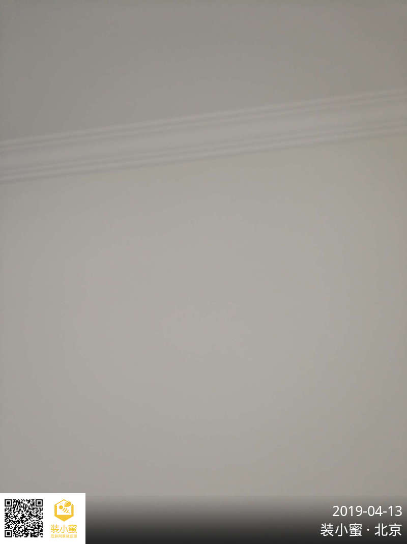

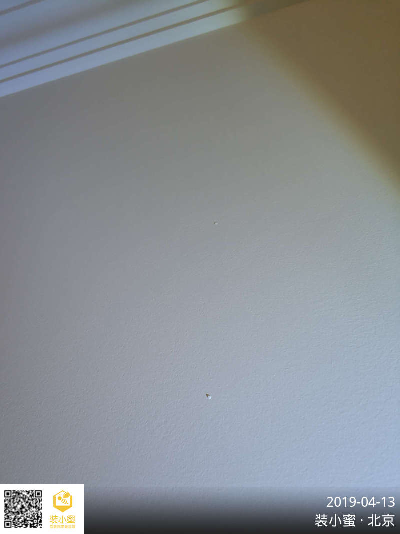

检查墙漆涂刷发现问题如下:
1.墙面漆涂刷有流坠,有颗粒,有小坑。以上问题现场已告知客户,建议等主材安装后再进行修补。
