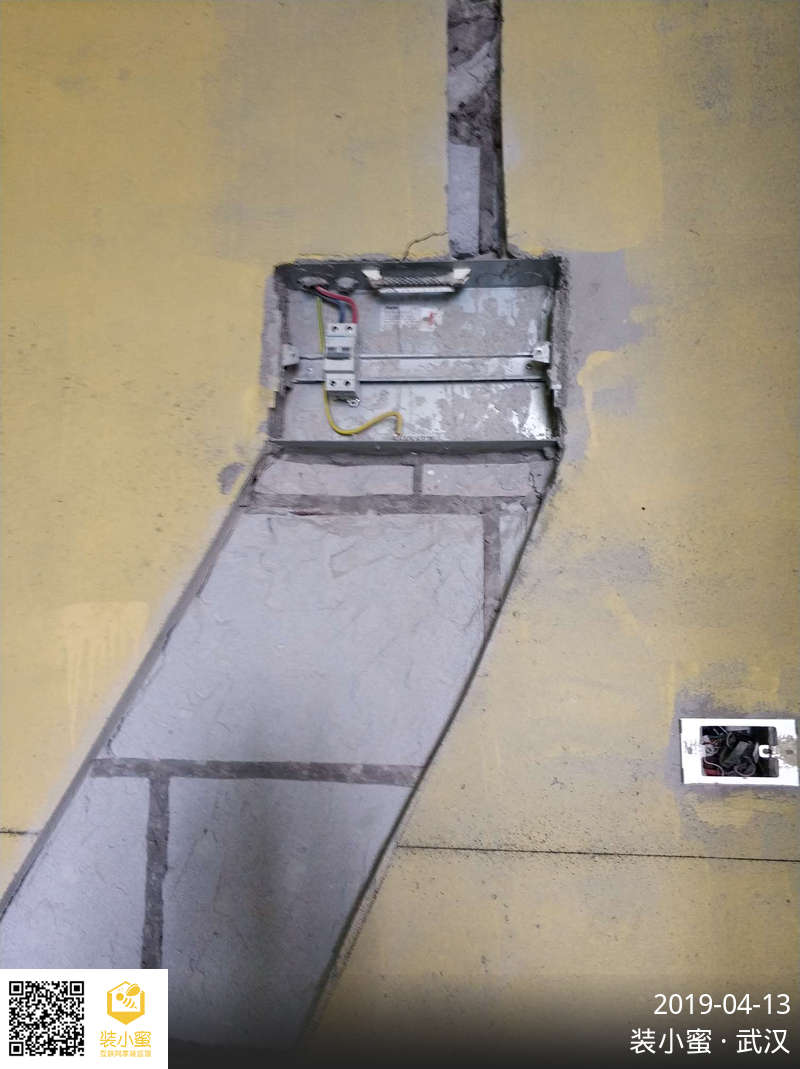

1.强电箱偏小,建议更换20位电箱。

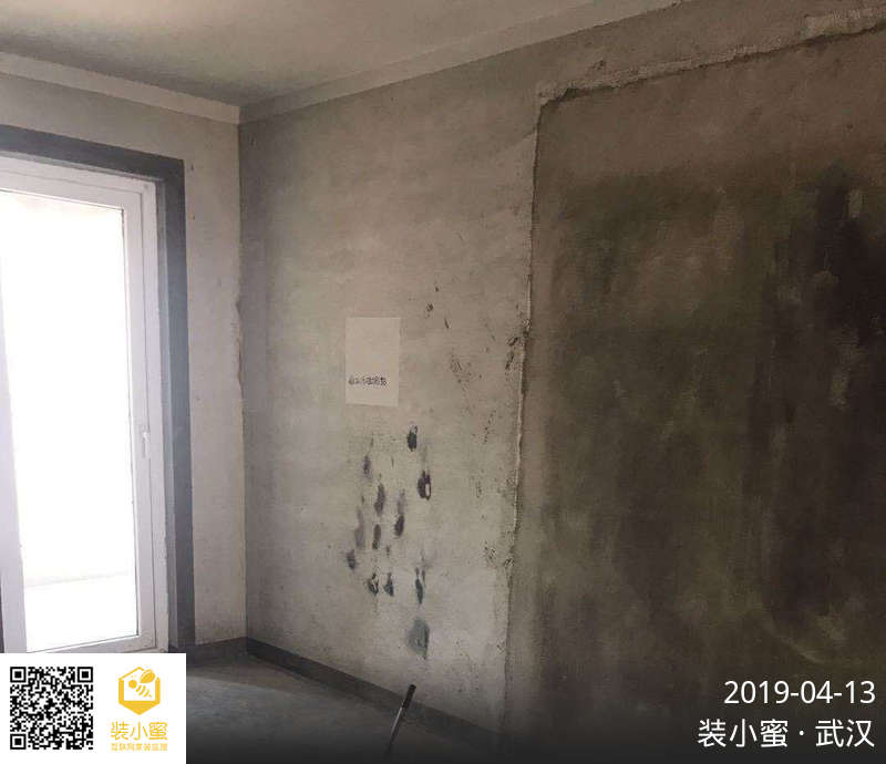

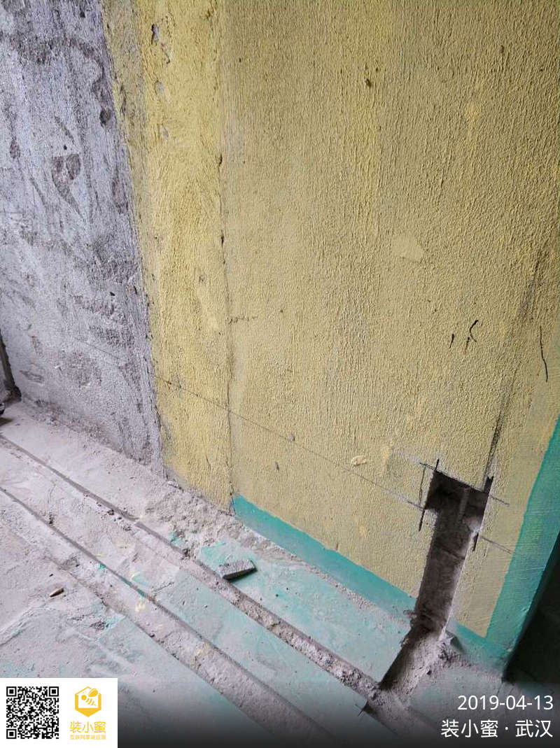

3.保温层拆除,餐厅和客厅阳台墙面有空鼓,需切除空鼓抹灰层,重新抹灰。

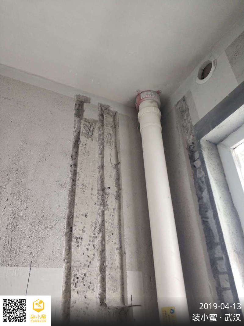

6.暖气管从主卫生间门槛石区域过管,有渗漏隐患,需从顶面往下布管。

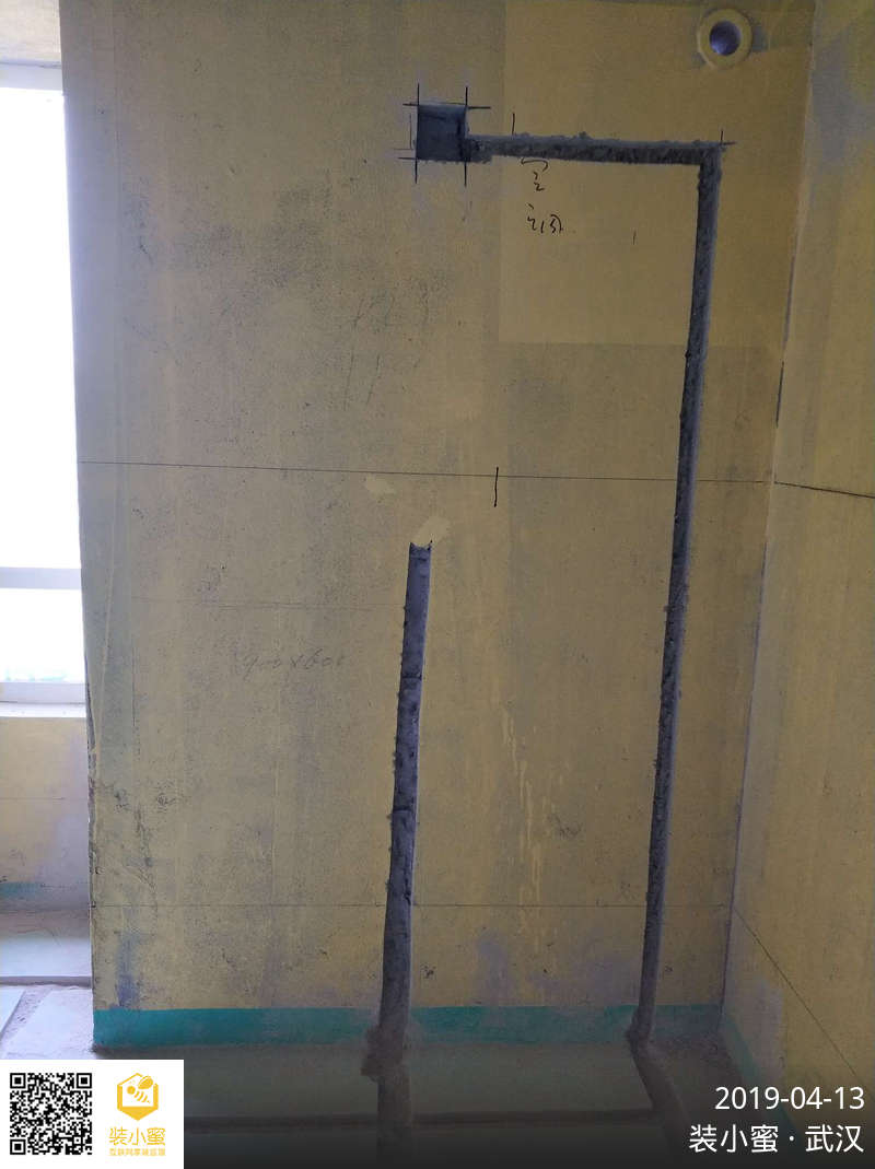

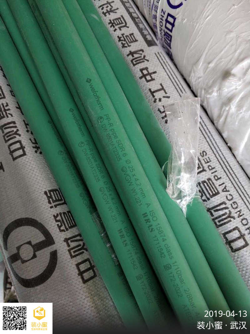

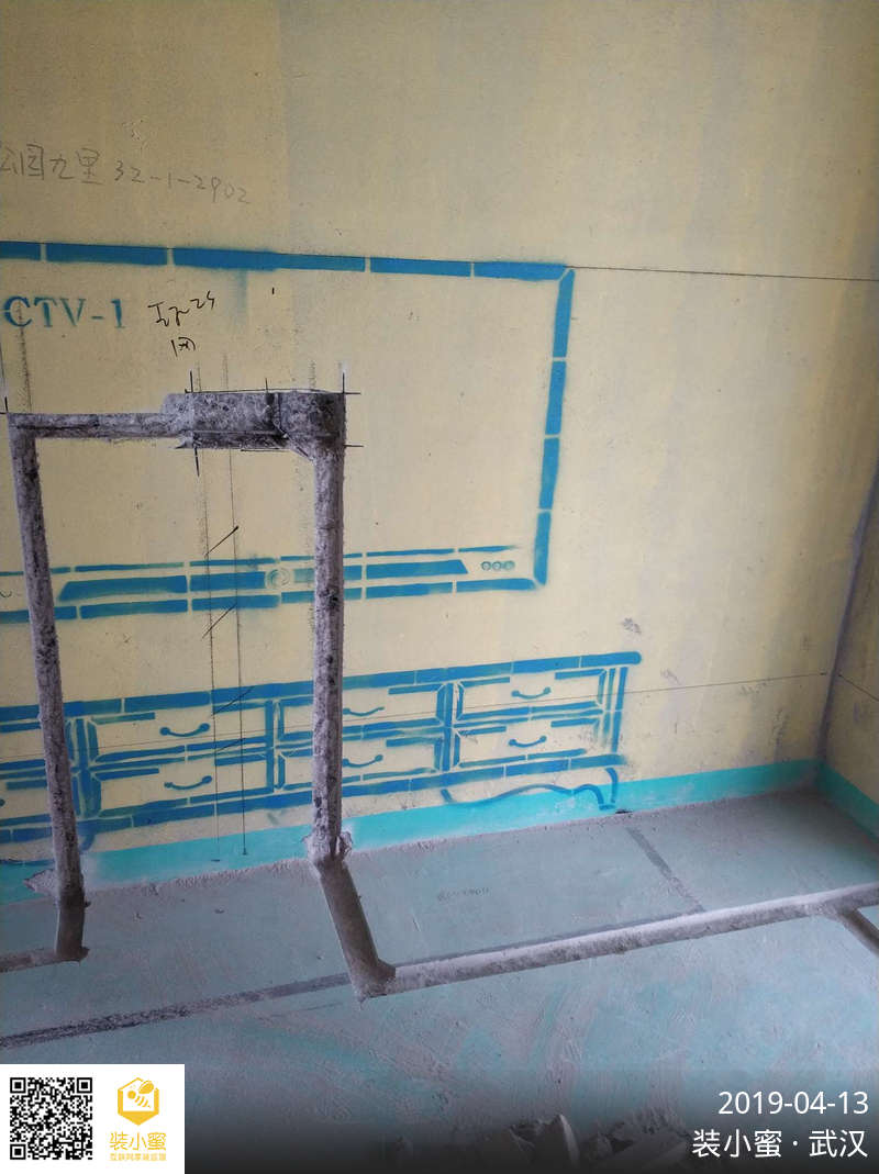

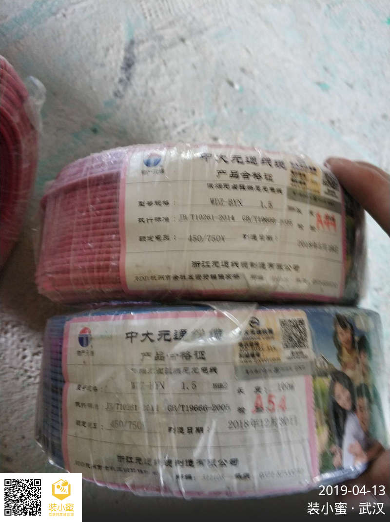

电箱、底盒与线锁扣连接,确认全房6分管,水管走顶面,热水管包保温管,间距800mm吊卡固定,转角两端20公分内吊卡固定。冷热水管不得同槽;厨卫线管走顶面,冷热水管不同槽,排水管斜三通工艺。厨房插

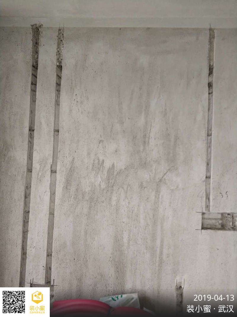

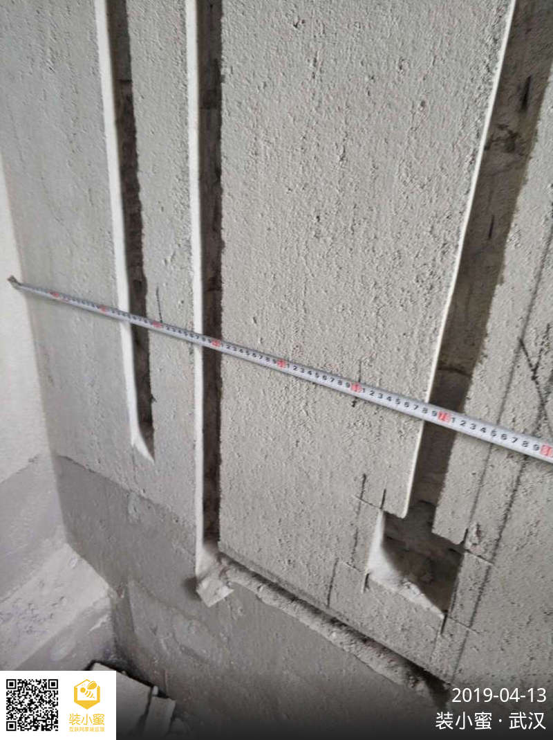

座、卫生间插座单独4平方回路,冰箱插座单独2.5平方回路。卫生间等电位装置要与混水阀连接;电线管用线卡固定,间距80公分内;电线管拐弯处不能皱褶;强弱电不能同底盒同管电管与水管不得同槽;新増电器开关插座与燃气口间距大于300mm;水管和排烟管距离大于100mm,强弱电相距30公分,交又处屏蔽处理,单管穿线不超过4根。墙面尽量不开横槽,开槽长度不能超过1米。
暖气片区域不走线管。

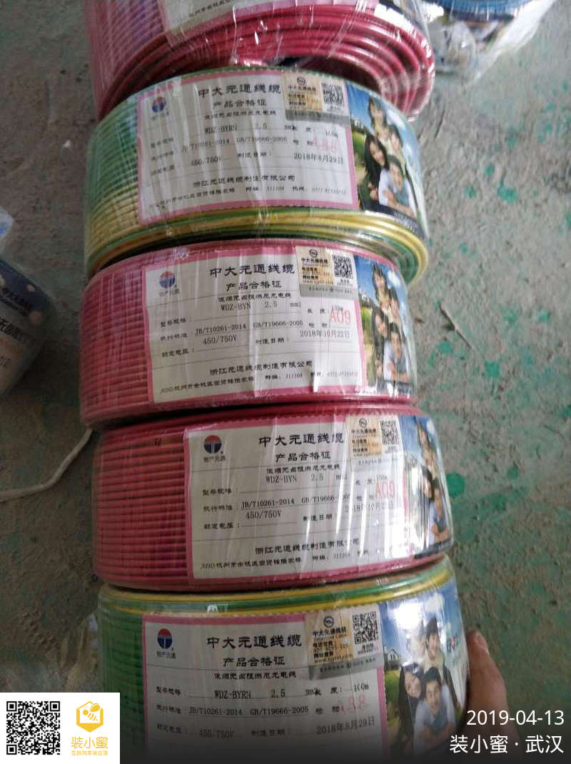

客厅空调单独4平方回路,卧室空调挂机单独2.5平方回路,建议单独使用4平方回路,客户认可不更换。

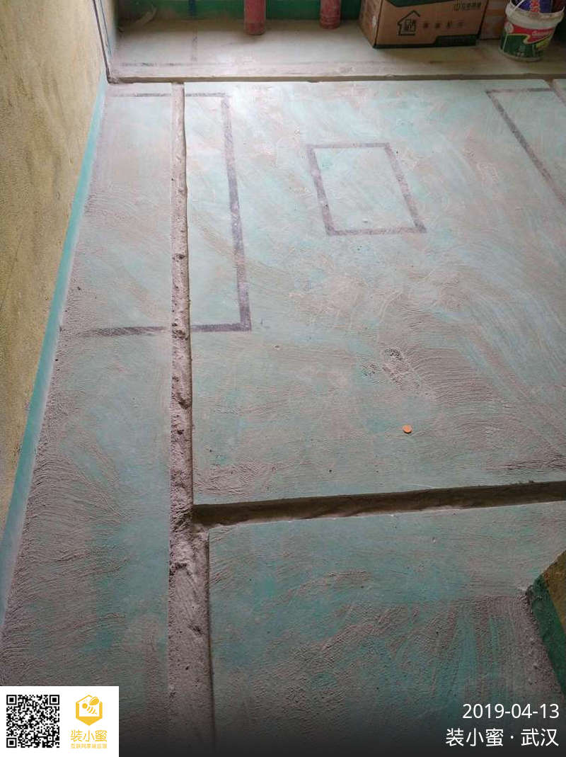

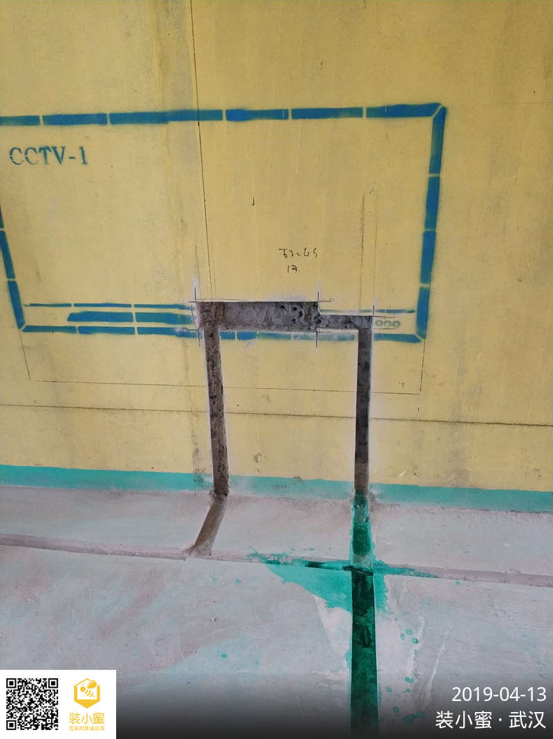

加热盘管安装及间距符合要求
符合标准:24项
水平标准线已弹,水平检测正确
开关高度及定位线已弹,高度检测正确
插座高度及定位线已弹,高度检测正确
水电管线的走向设计合理,可以实施
给水点位置与水管安装方案确定,可以实施
排水点位置及施工方案确定,可以实施
油烟机排烟管的位置已明确,可以实施
燃气热水器及排烟管位置已明确,可以实施
座便器安装位置及坑距已明确,可以实施
洗衣机排水管连接要求已明确,可以实施

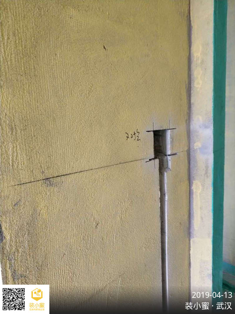

地面布管符合面层材质的相应要求
开槽平直,符合要求
开槽宽度与深度符合要求
开设墙面横槽,符合技术交底要求
新老墙结合处已加设钢丝网防裂

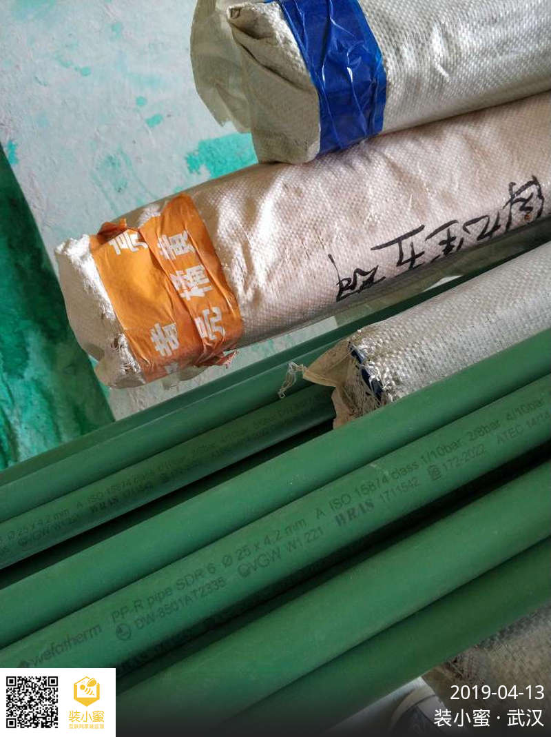

PPR水管

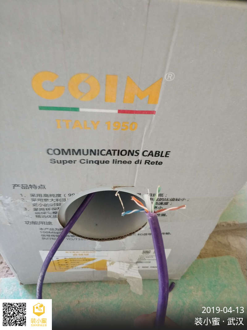

电线管

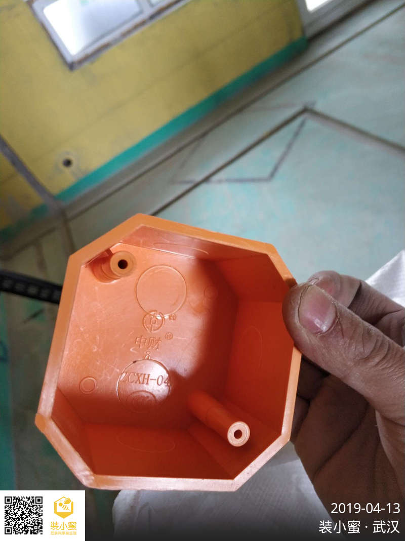

线盒
其他
其他

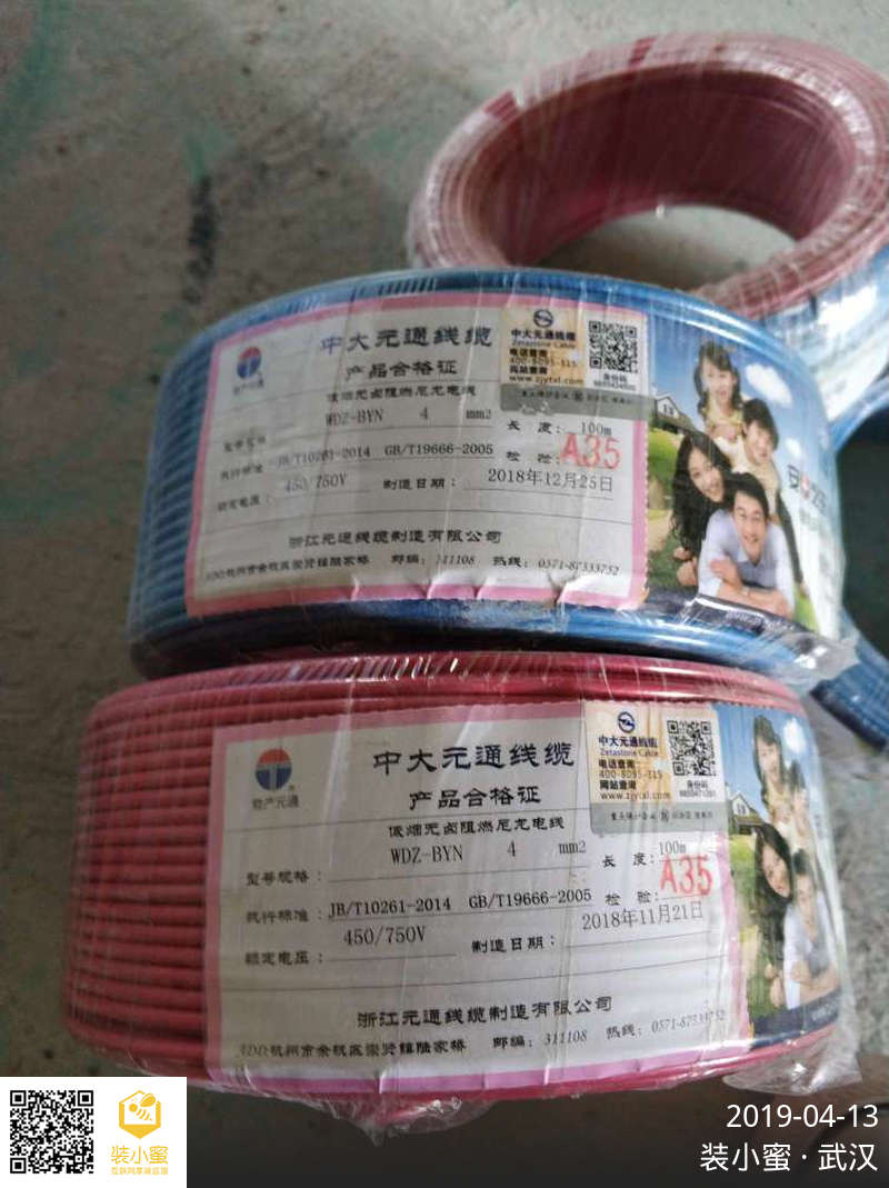

电线
