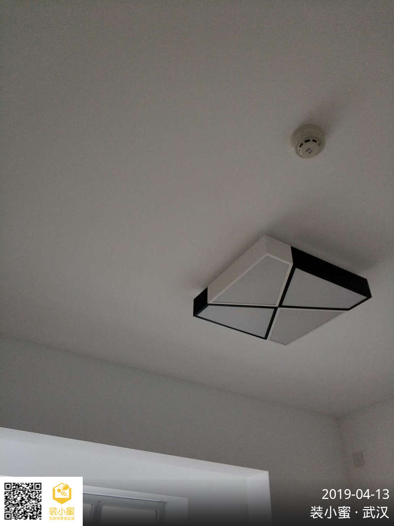

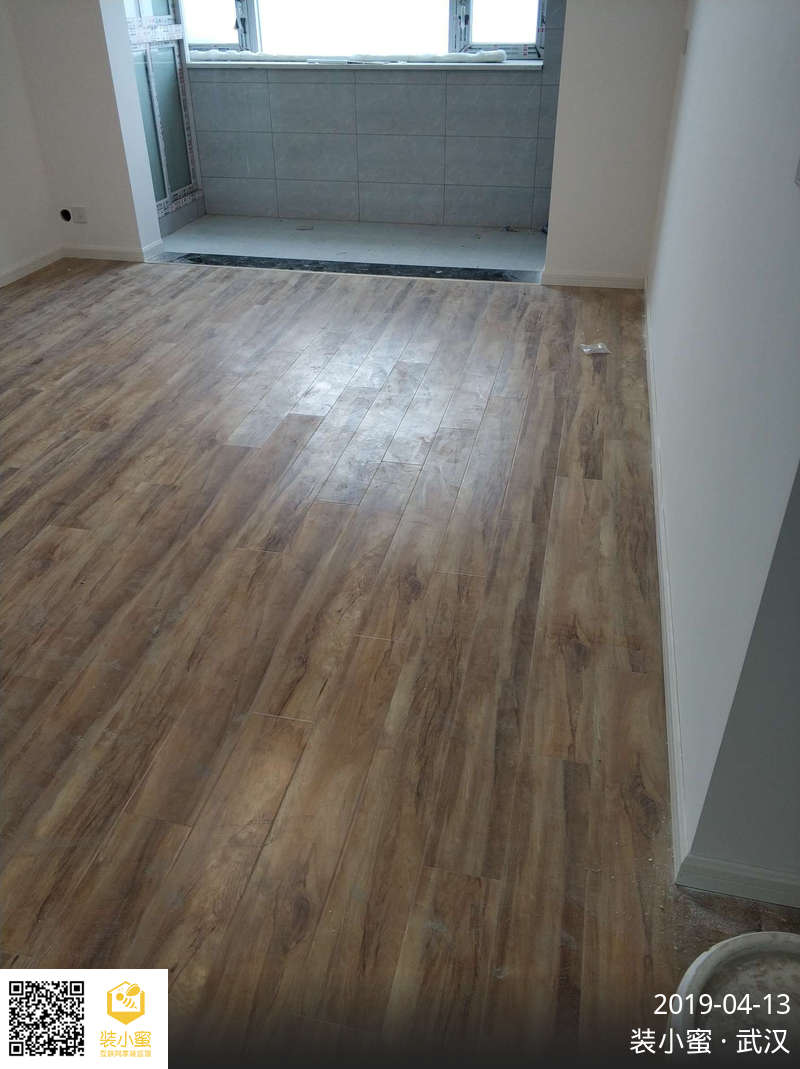

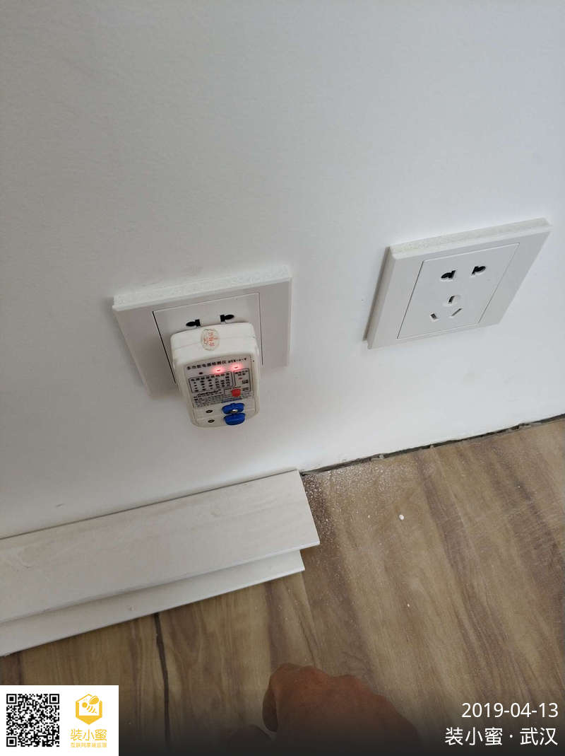

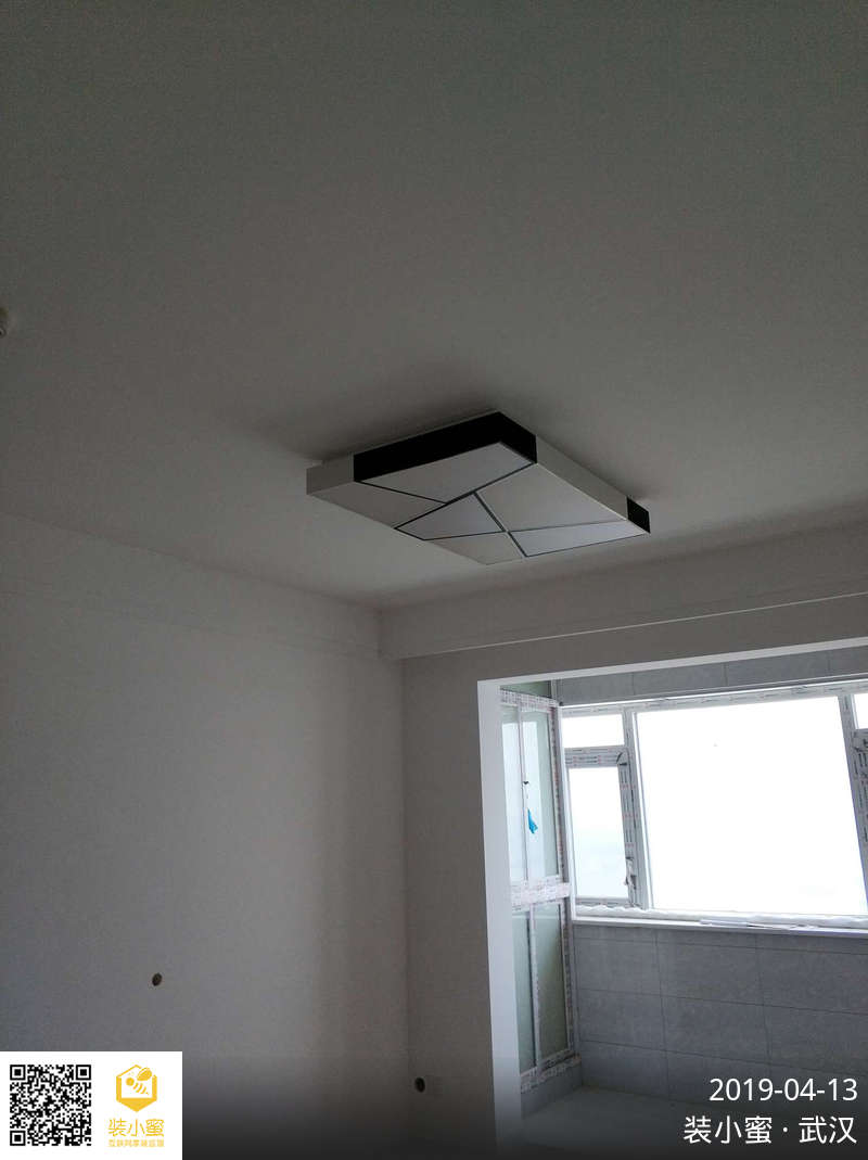

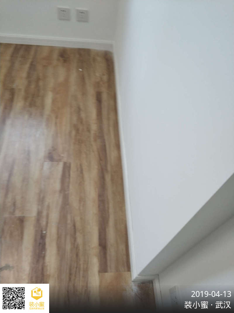

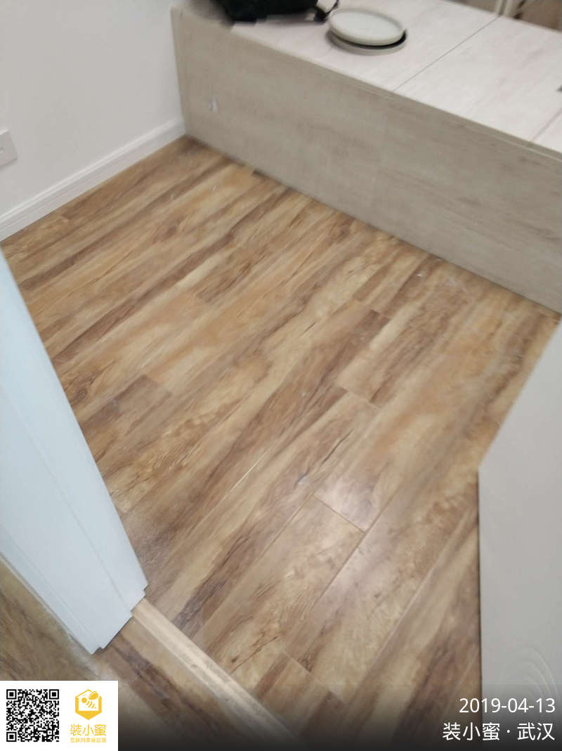

1.客厅阳台晾衣架灯不亮,是否有摇控器控制。

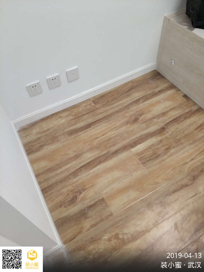

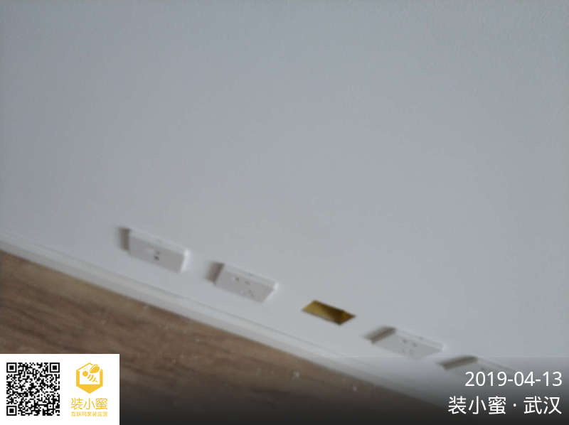

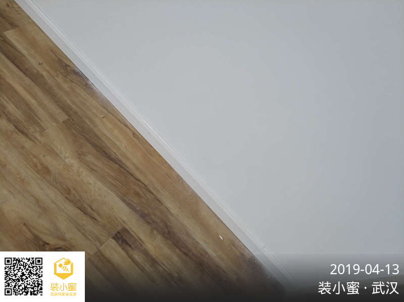

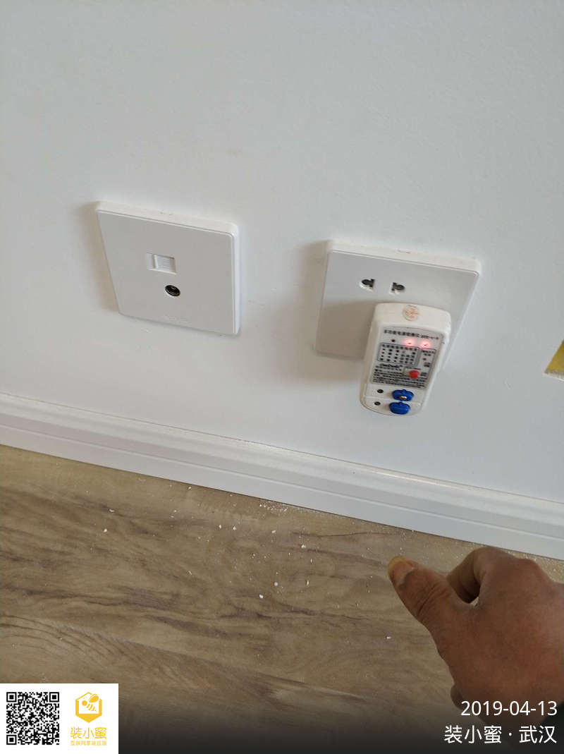

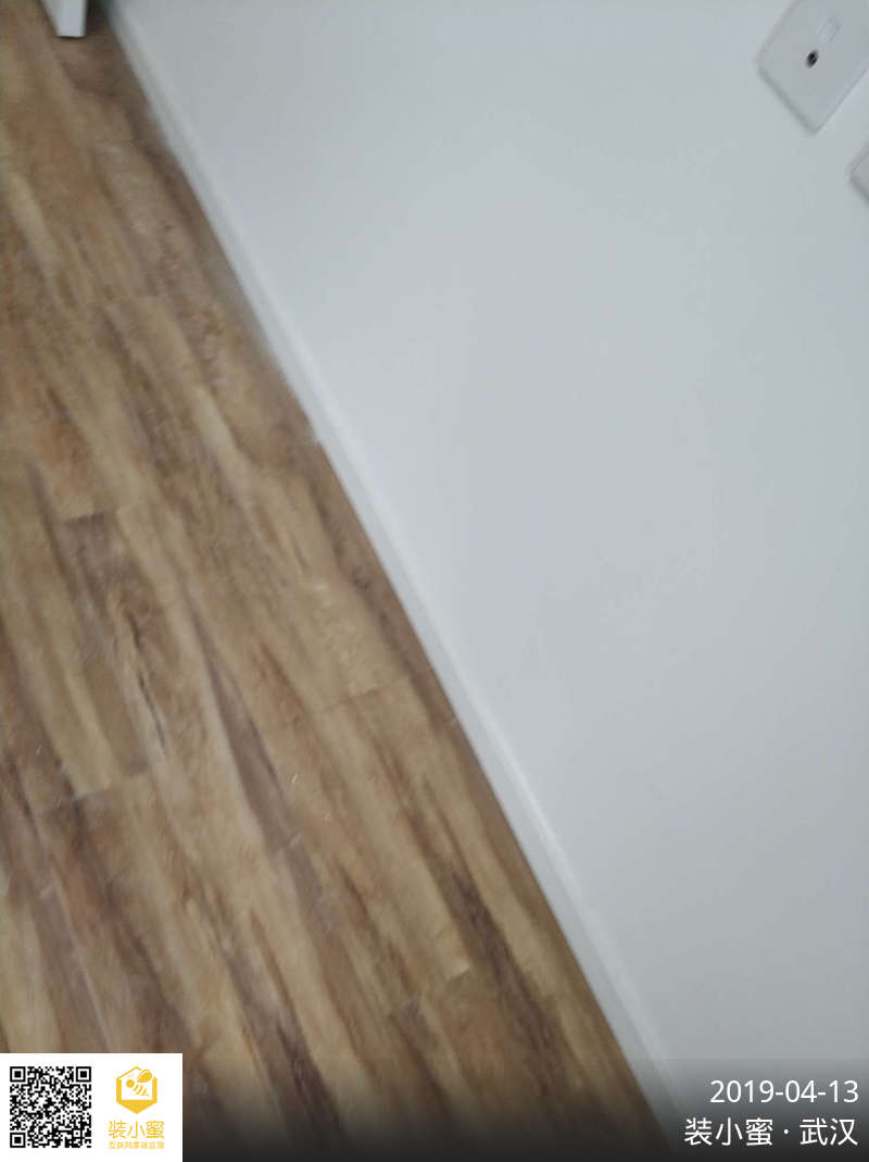

2.所有踢脚线上面需要打胶处理,(因为上面有缝隙)。

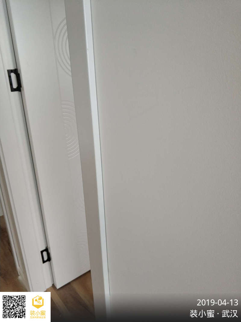

3.所有门套边需要打胶处理(有缝隙)。

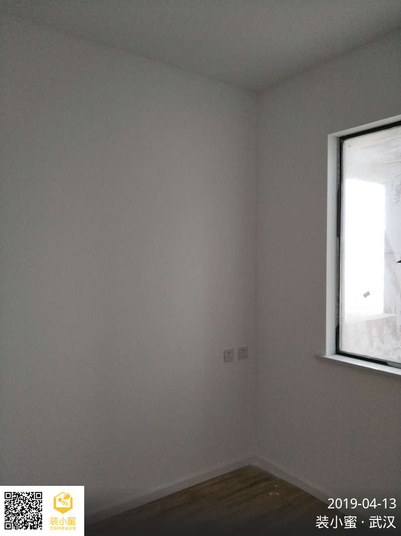

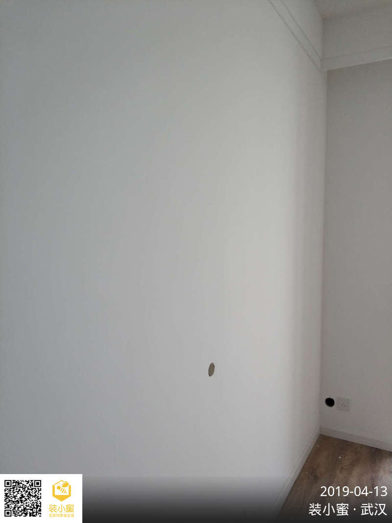

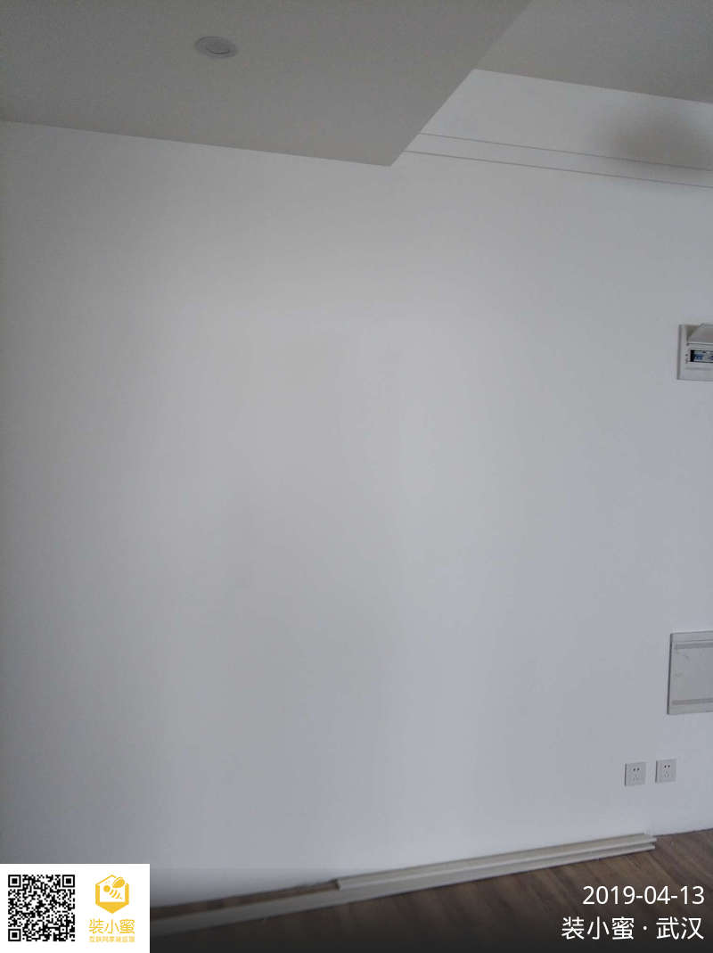

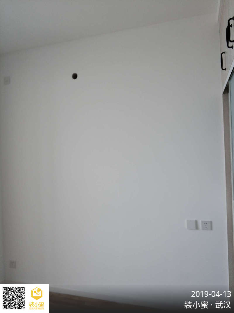

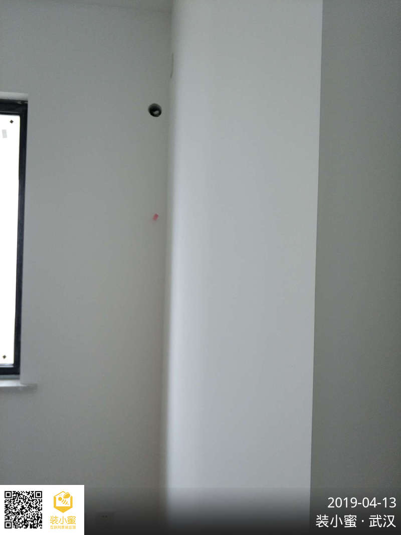

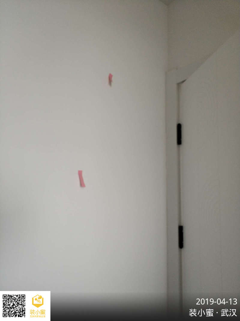

4.墙面检查有几处有缺陷需要处理。

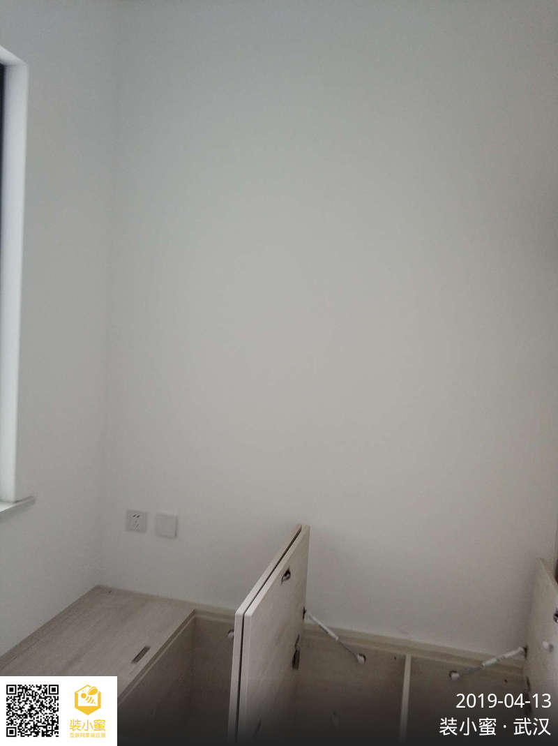

5.主卧室柜子边开裂,墙面有起皮需要处理(柜子打胶开裂)。

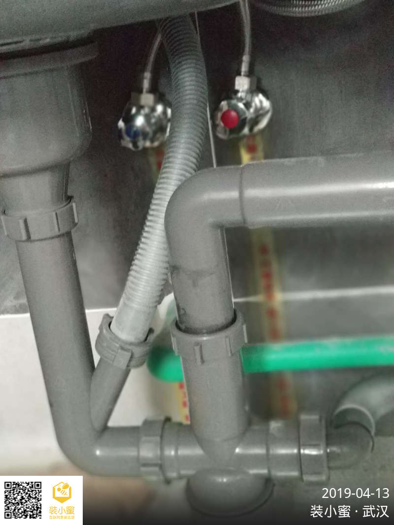

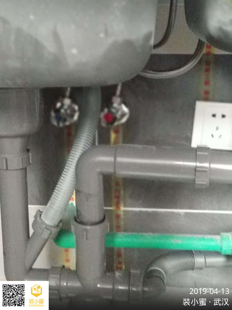

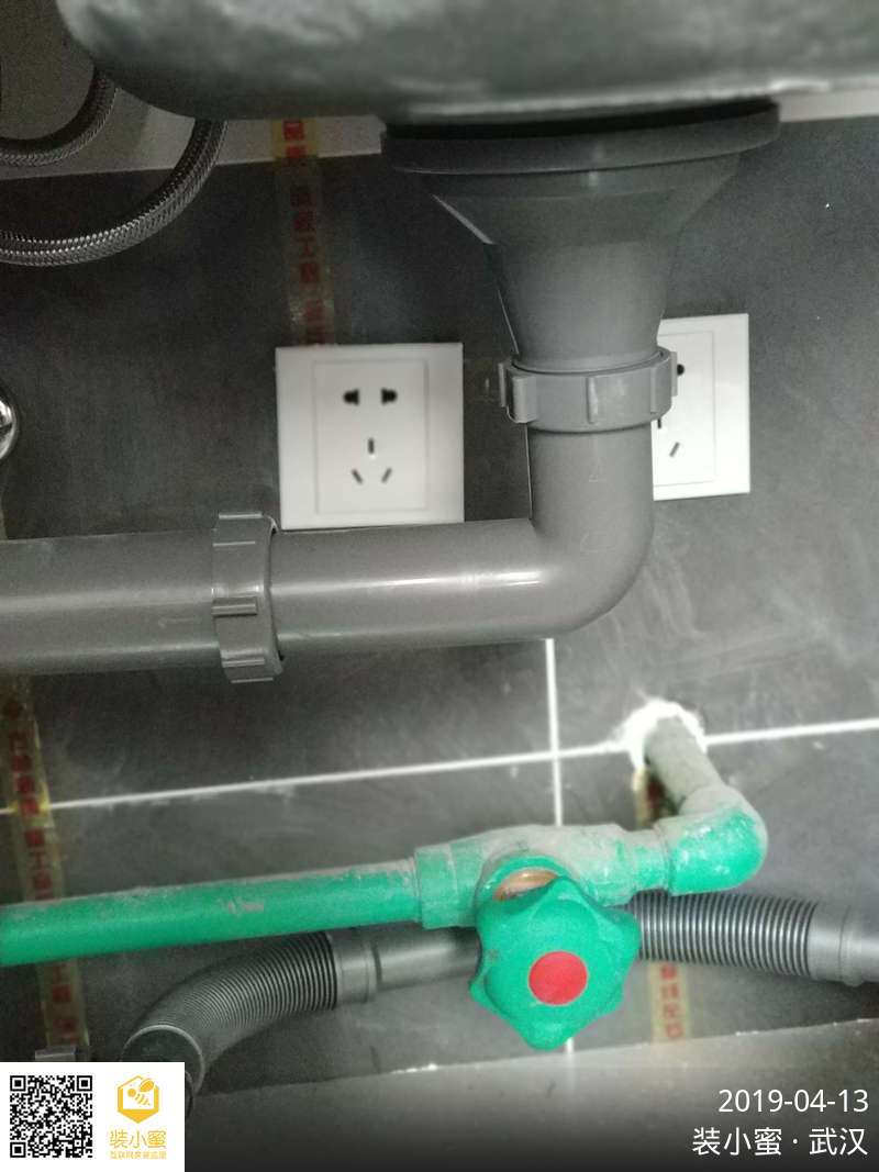

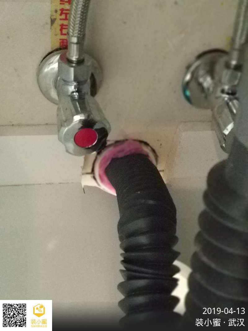

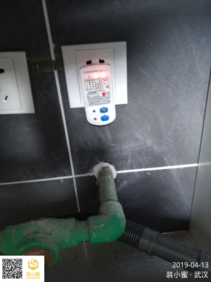

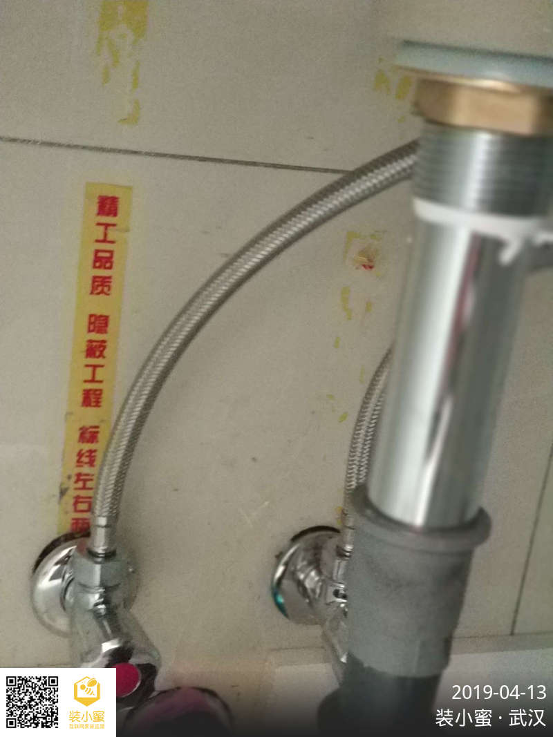

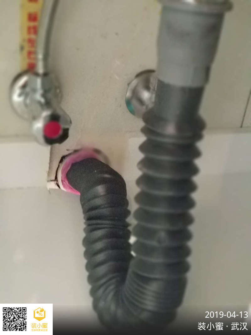

6.卫生间洗手盆下水管和角阀处建议.用玻璃胶做封闭处理。
7.餐厅踢脚线未固定安装需要处理。

乳胶漆表面无明显缺陷,符合要求

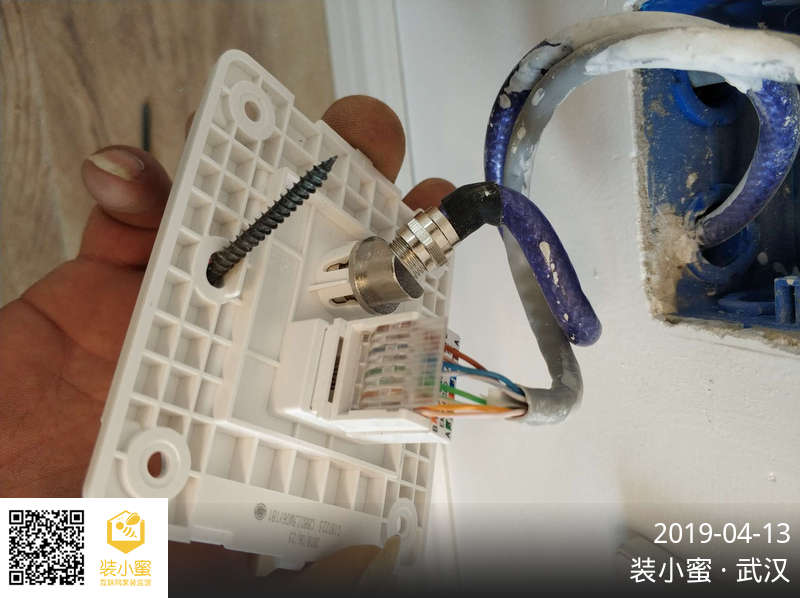

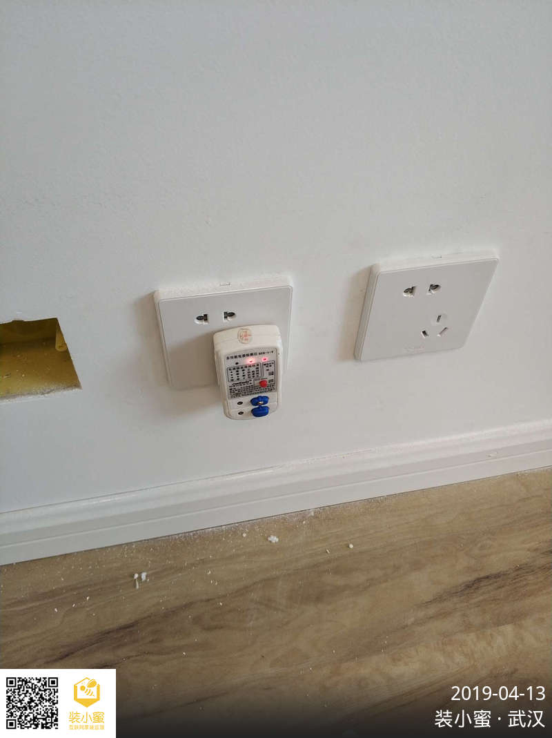

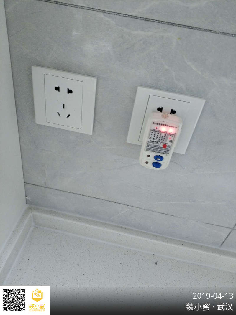

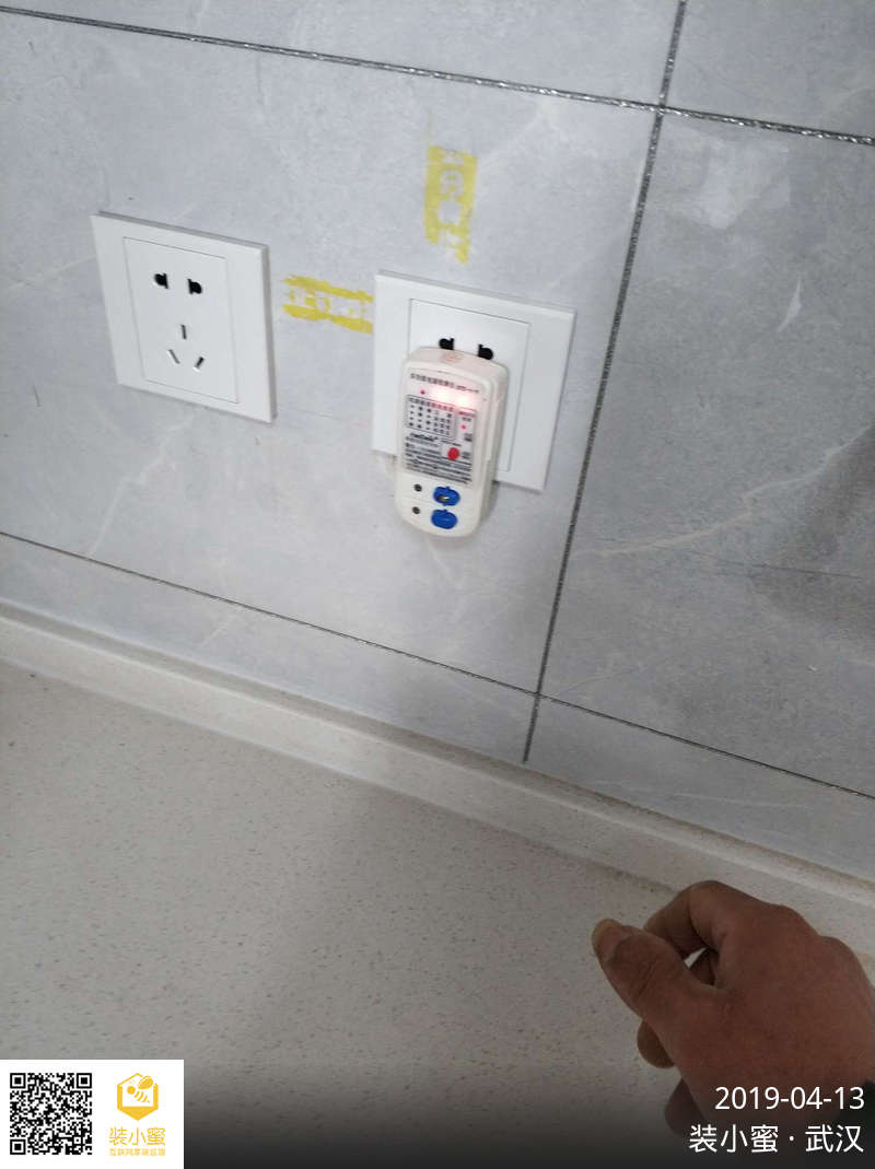

各面板安装牢固并符合要求
开关面板的操作与控制正常

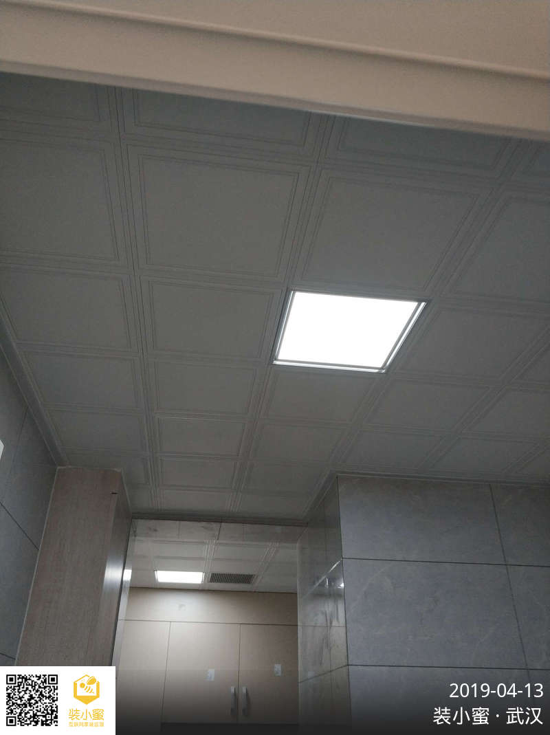

灯具安装符合要求

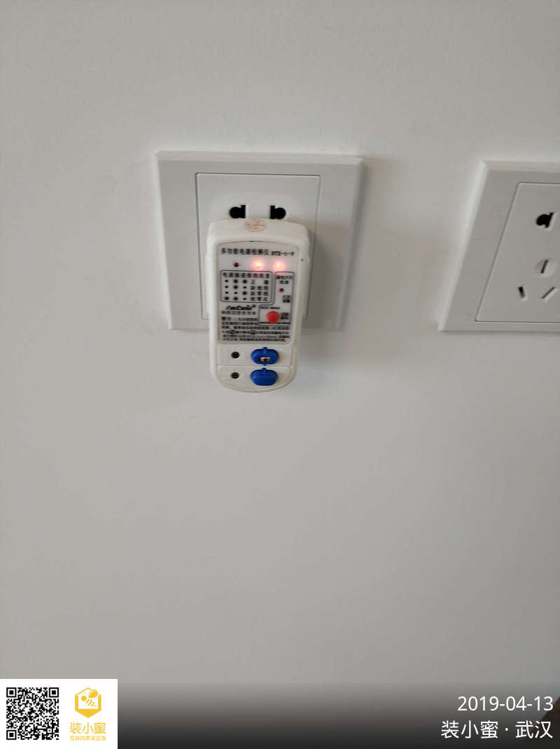

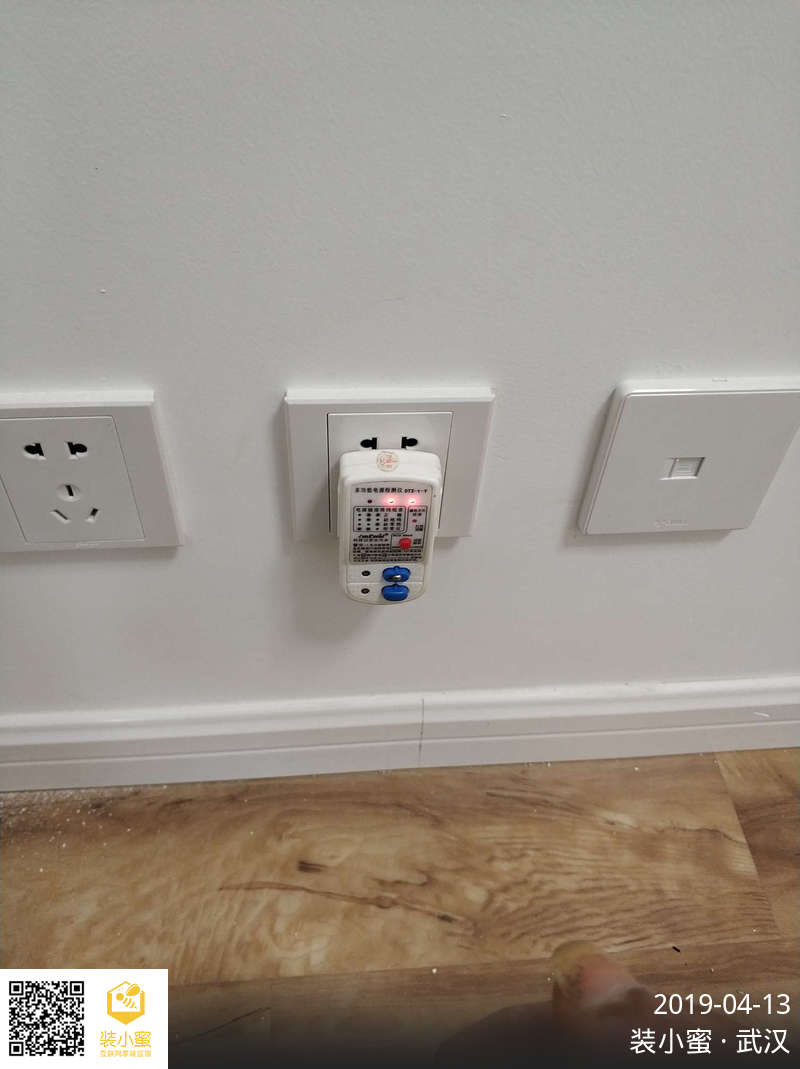

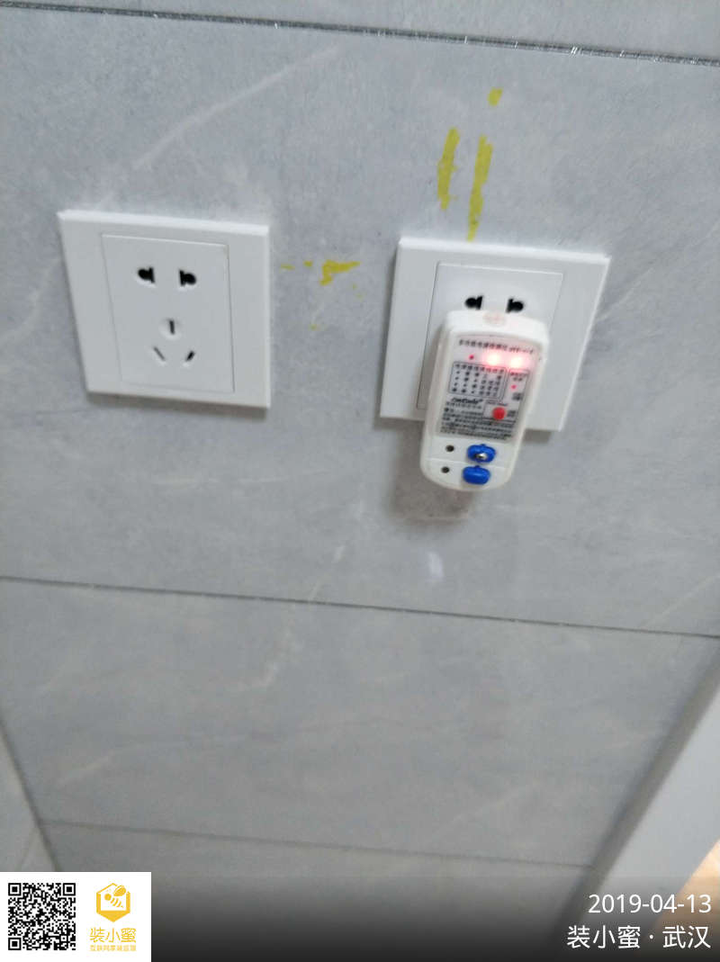

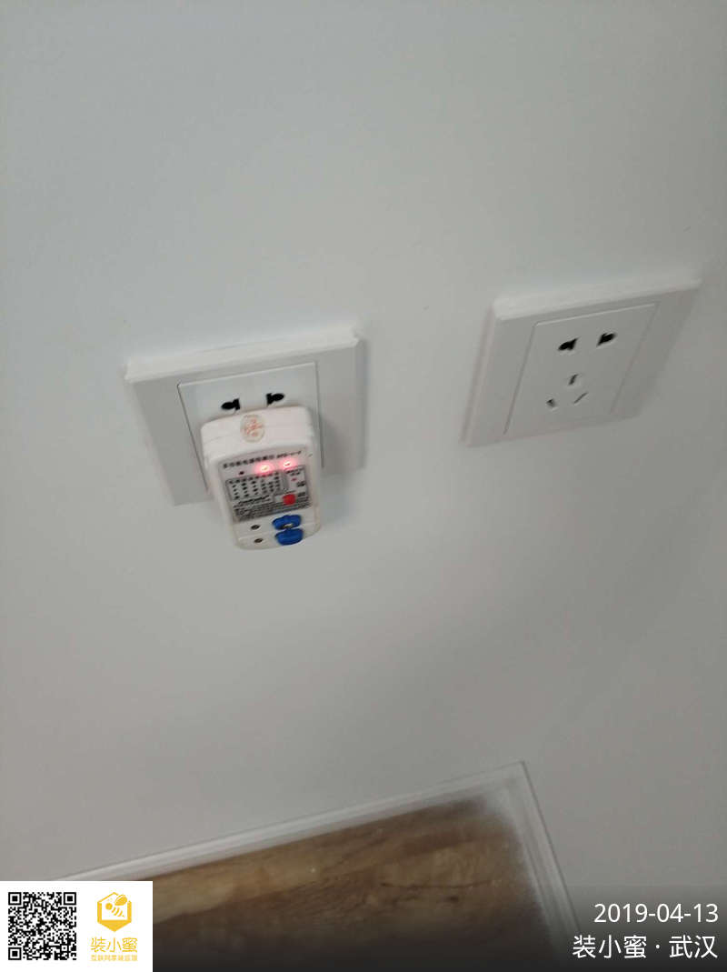

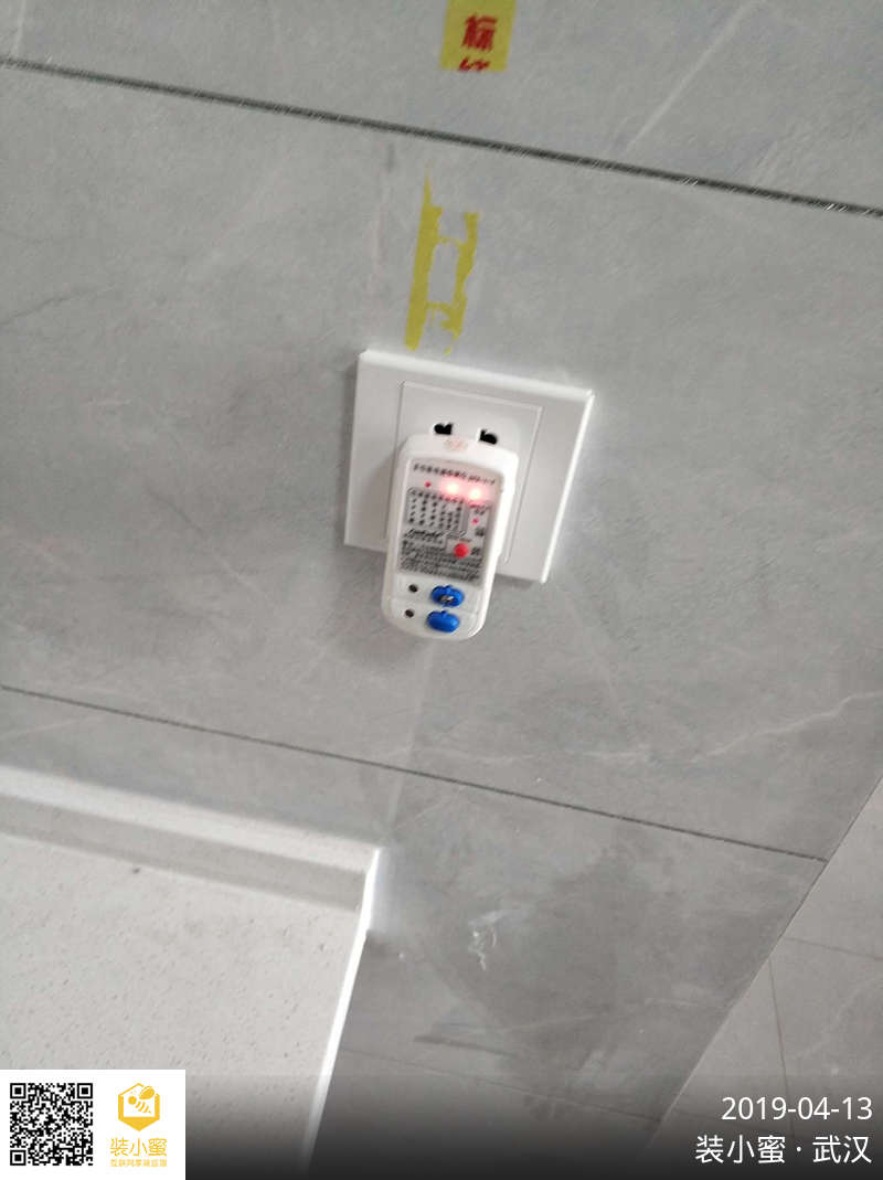

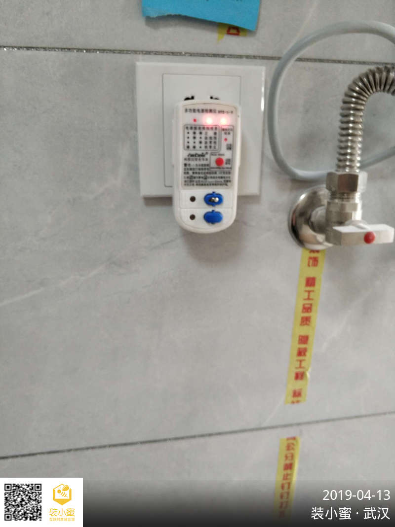

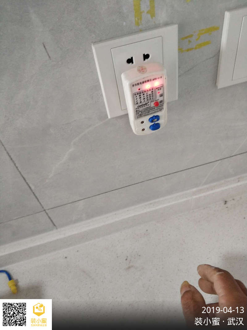

插座面板经通电检测,工作正常

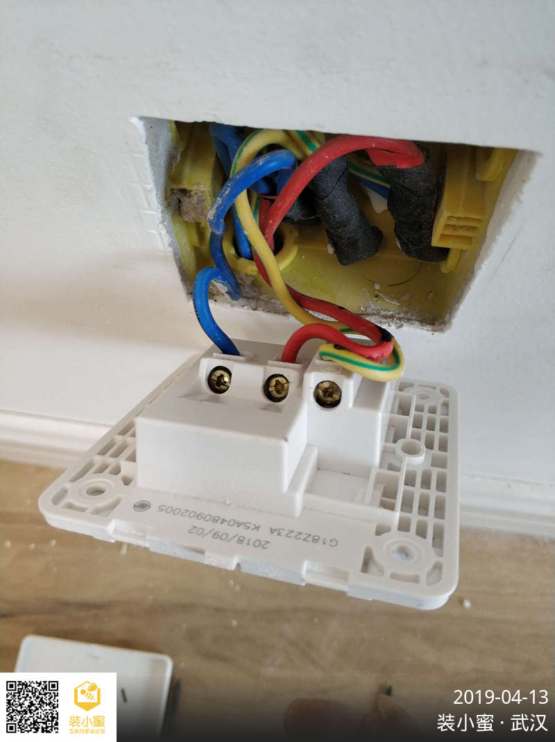

经拆卸盖板检查,内部接线固定牢固
弱电面板的接线已经完成

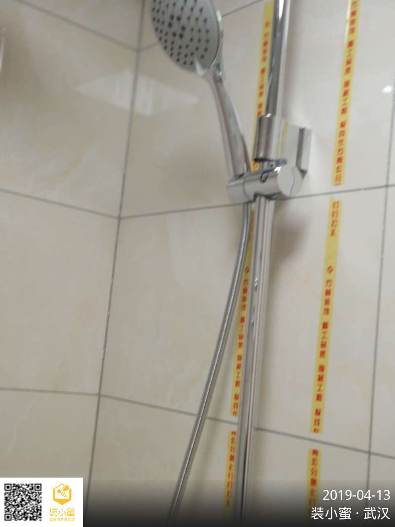

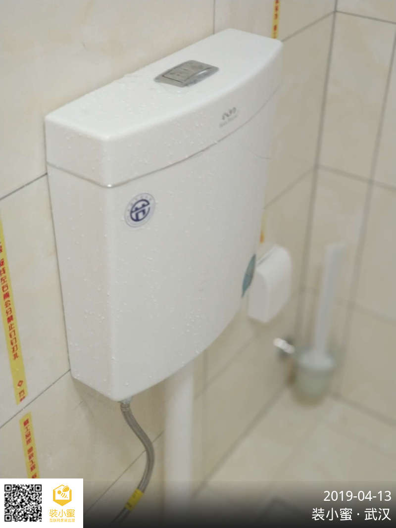

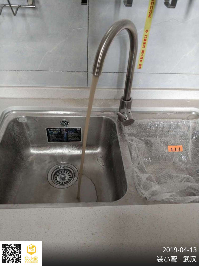

各卫浴安装牢固,表面完整
台盆排水畅通,具有存水弯功能

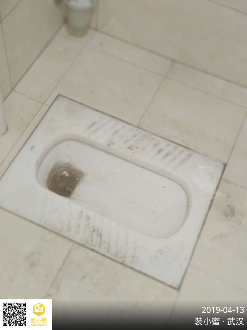

淋浴房排水畅通
其他设备排水时地漏无返水

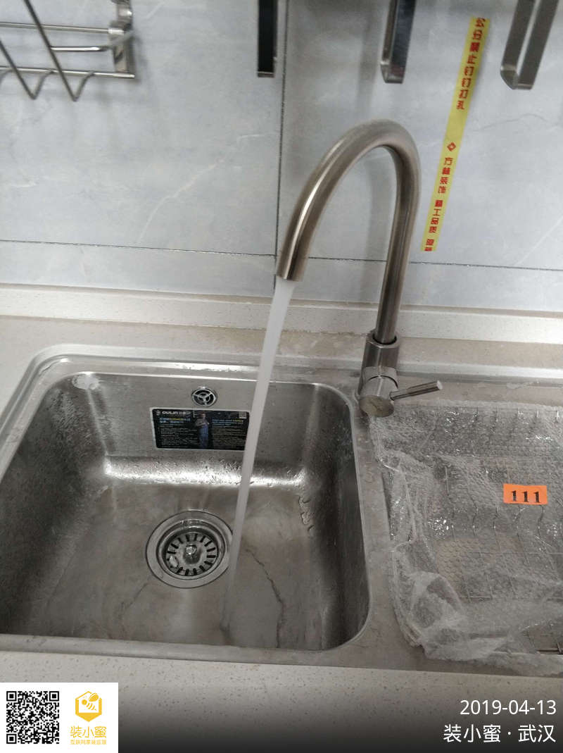

龙头安装牢固,无渗漏
龙头开闭灵活,控制正常
角阀开闭正常,无渗漏
软管安装牢固,无渗漏

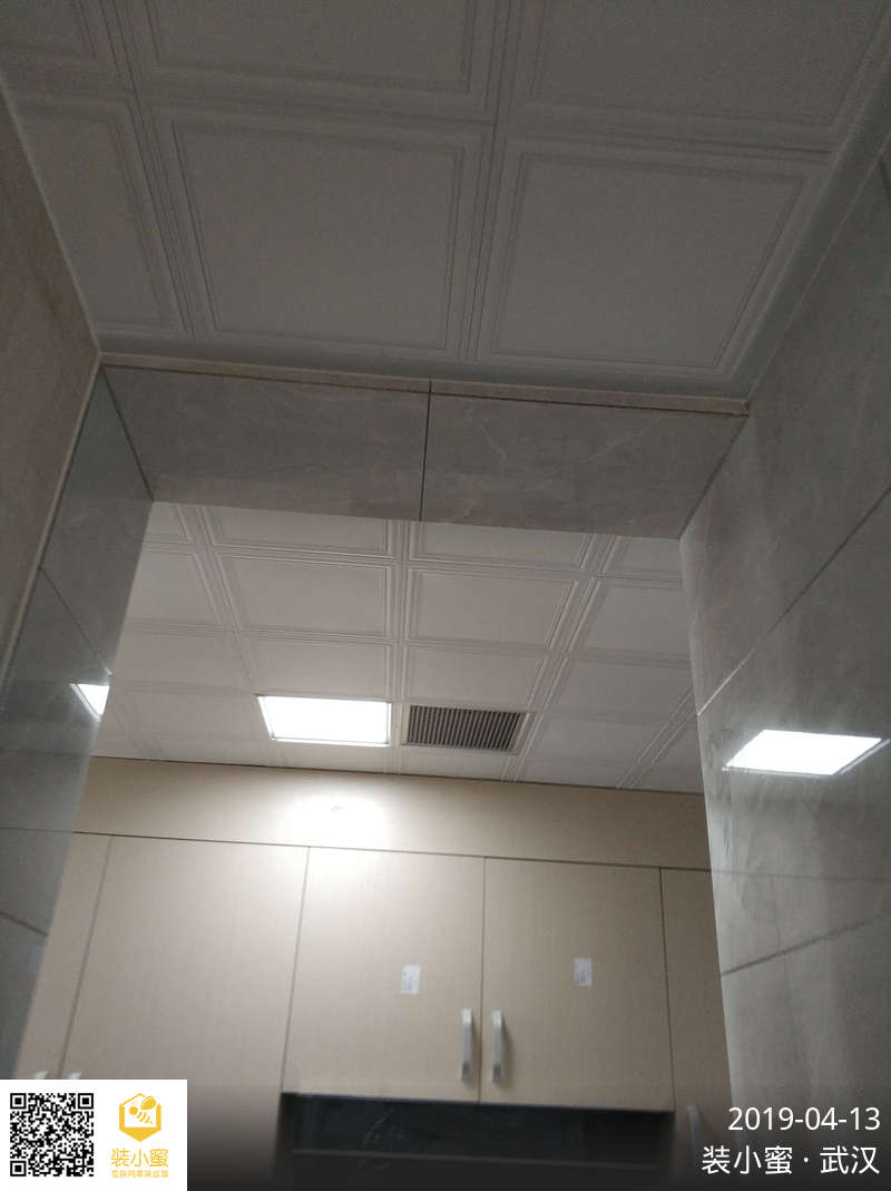

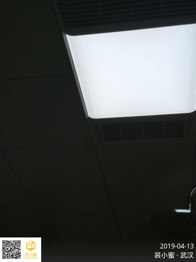

浴霸或暖风设备工作正常
排气扇排风工作正常

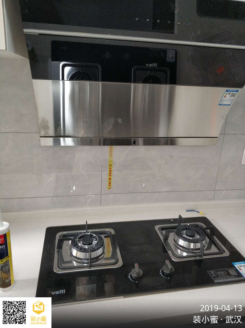

脱排油烟机工作正常
灶具工作正常
乳胶漆表面无明显缺陷,符合要求
乳胶漆色泽一致,无色差透底现象
乳胶漆色泽一致,无色差透底现象
乳胶漆表面手感牢固、光滑

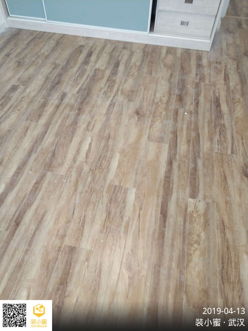

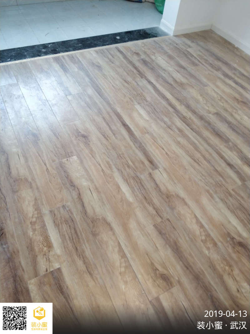

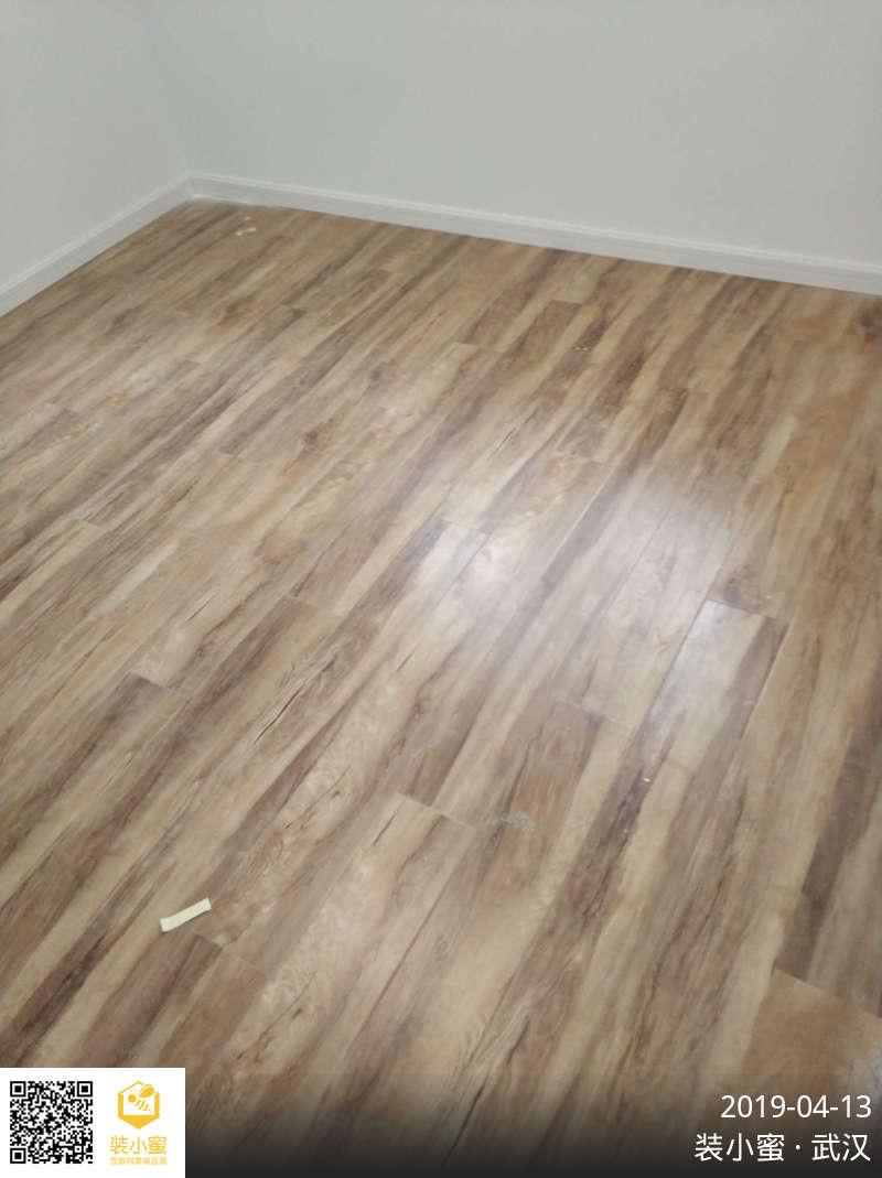

地板表面平整,无明显变形
安装牢固,拼接质量符合要求
收口条安装牢固,符合要求
表面完整,色泽一致
踢脚线安装质量符合要求
安装牢固、水平
面板平整,表面无明显缺陷
花色与方向一致,无明显色差
边角条安装平直,拼接缝平整
细节处理无明显缺陷,符合要求
